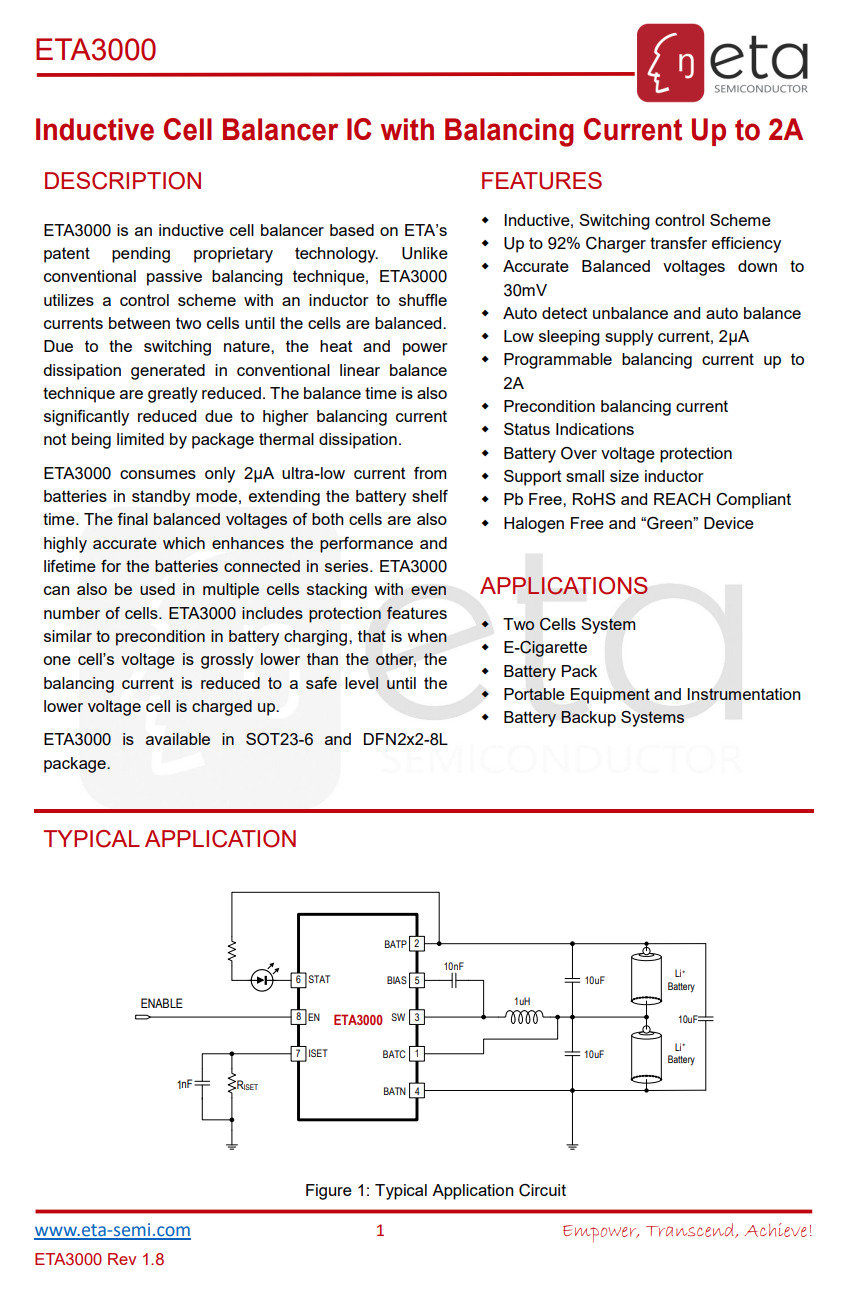

钰泰ETA3000简介
钰泰ETA3000是一颗基于电感能量转移的锂电池主动平衡芯片,芯片采用钰泰自主的专利技术,不同于传统被动均衡技术,ETA3000采用电感储能,从电压高的电池放电,为电压低的电池充电,由于采用电感主动均衡方式,均衡功率更大,发热也更低,均衡时间大大缩短,均衡电流不受封装散热的限制。

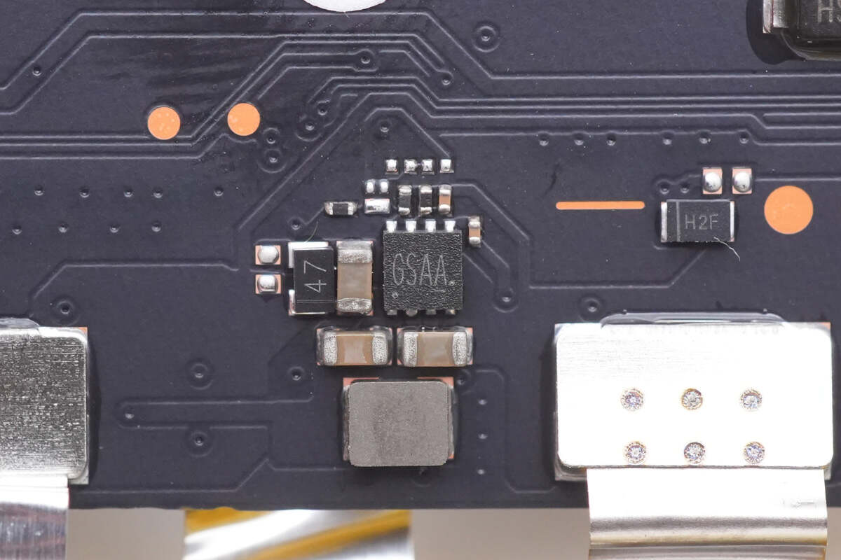

丝印GSAA,实际型号为钰泰ETA3000
ETA3000在待机模式下平均仅消耗2μA的待机电流,芯片具有高均衡电压精度,电压精度低至30mV。一旦检测到两个电池之间存在压差,芯片将较高的电压电池放电,能量存储在电感中, 并将该能量充电到低电压电池,一直持续到两个锂电池平衡。ETA3000会周期扫描检测电池电压,当它在没有均衡的状态下会进入休眠模式,更好的保护了电池,ETA3000专利技术可以在电池充电或放电以及待机阶段实现平衡,并且将损耗降至最低。延长了锂电池的寿命,也延长待机时间。
ETA3000采用的是SOT23-6和DNF2*2的封装外型。芯片整体非常小巧,可以灵活应用在各种设备里面。比如像平衡车、智能门锁、打气泵、筋膜枪、多串移动电源和蓝牙音箱等等。

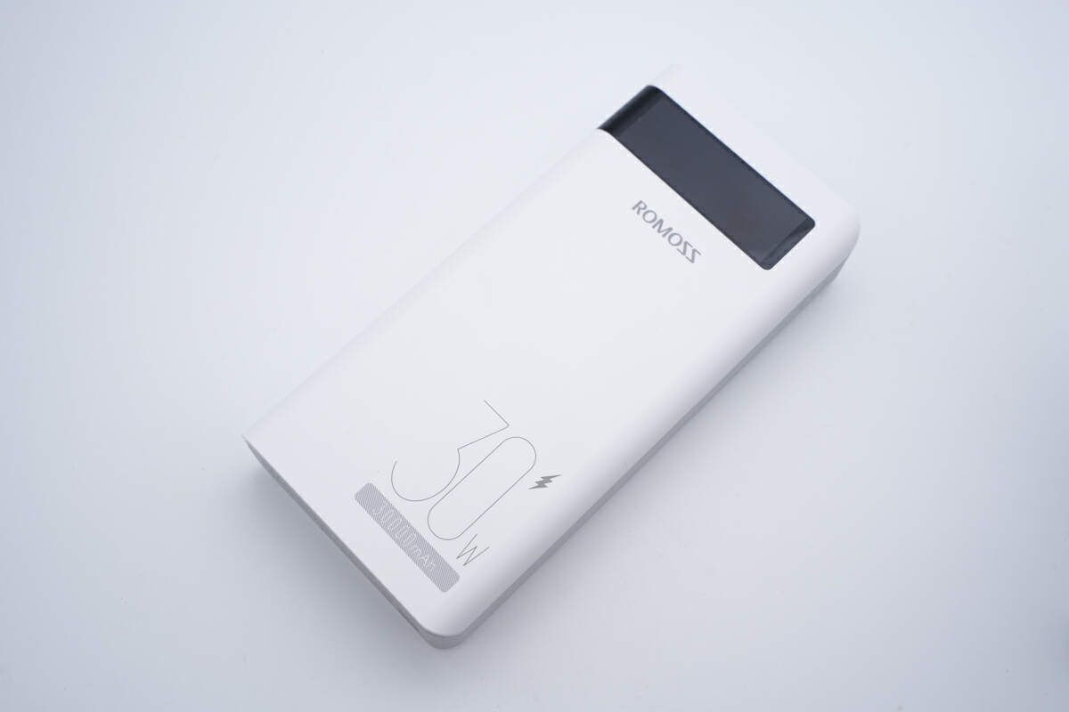

罗马仕30000mAh移动电源
罗马仕推出了一款30000mAh的移动电源8PS Pro,这款移动电源具备2A 1C 1L 1M共计5个接口,对充电器的兼容性非常好。
罗马仕这款移动电源采用PC防火材质塑料外壳,灰+白配色,表面磨砂抗指纹。移动电源USB-C接口具备30W快充输出,支持20V输出,支持为笔记本电脑充电,并支持PPS快充,对安卓手机的兼容性也不错,两个USB-A口也支持快充。

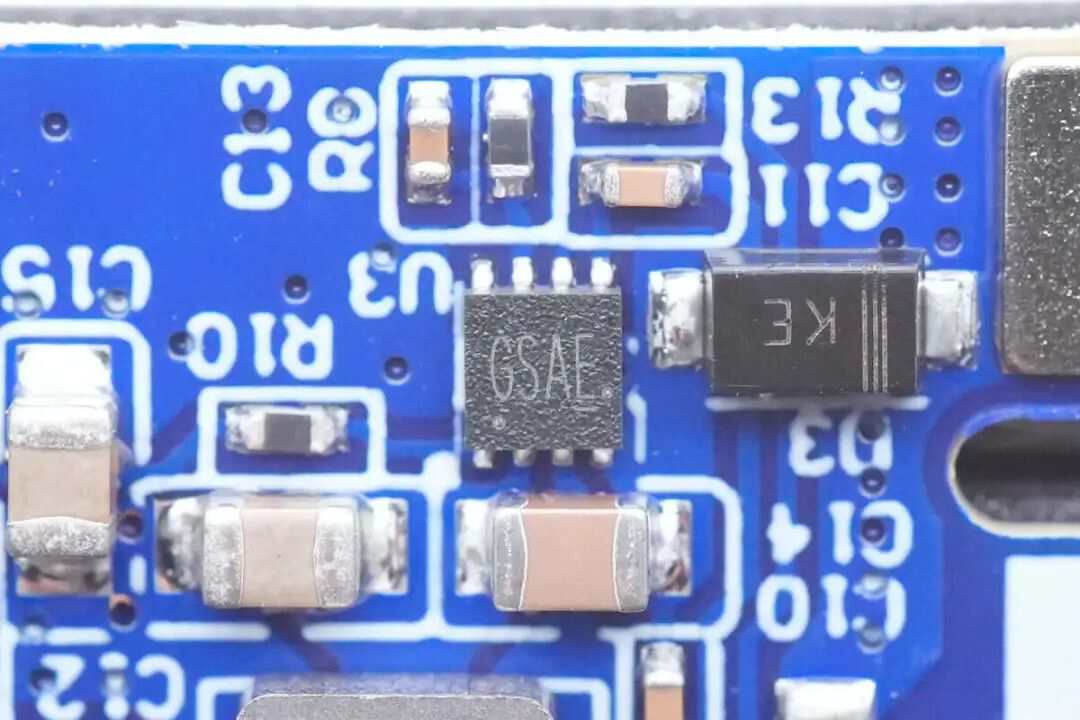

在这款移动电源中保护板共使用两颗ETA3000电池均衡芯片用于3串电池均衡功能。
延伸阅读:拆解报告:罗马仕30000mAh移动电源

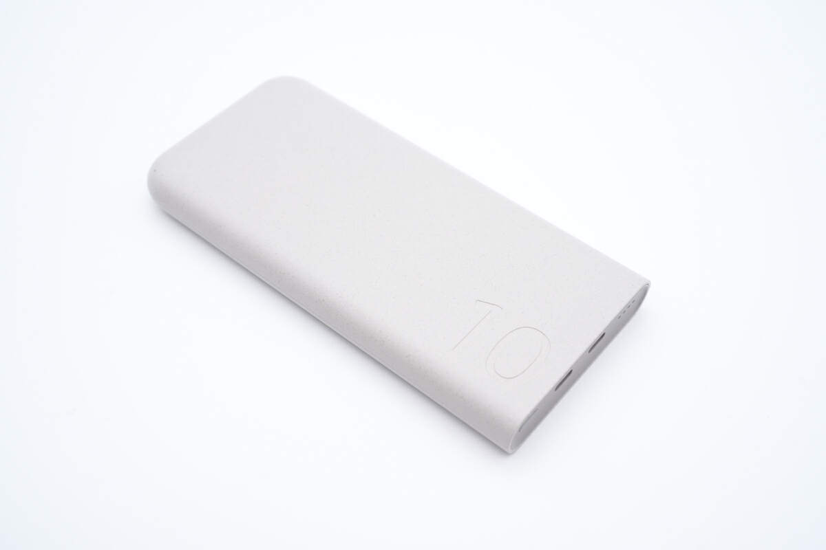

三星10000mAh 25W快充移动电源
三星推出了一款10000mAh的移动电源P3400,这款移动电源外壳由通过UL认证的回收材料制成,减少碳排放并保护环境。外壳采用人体工程学设计,边缘圆润,抓握手感舒适。移动电源具有两个USB-C接口,支持双设备同时充电。
移动电源最大输入输出功率为25W,支持加速充电。具备5V3A、9V2.77A固定电压档位以及3.3-5.9V3A、3.3-11V2.75A两组PPS电压档位,对主流品牌手机都有很好的快充兼容性。

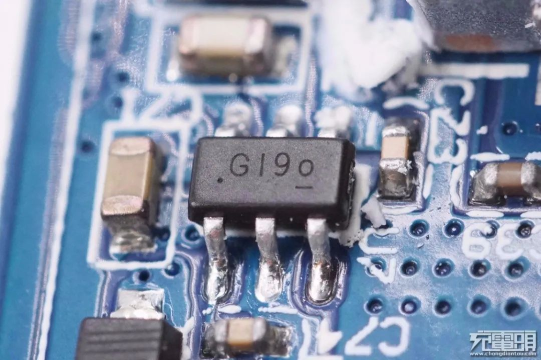

在这款移动电源中钰泰ETA3000均衡芯片用于2串电池均衡功能。
延伸阅读:拆解报告:三星10000mAh 25W快充移动电源

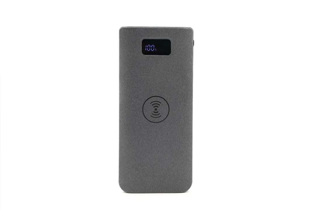

Siyou 27000mAh 2A1C 100W快充移动电源
这款Siyou品牌的100W快充移动电源,内置27000mAh/99.9Wh的超大容量电芯,既能保证续航又可以携带上飞机。这款移动电源配有2A1C三个接口,其中C口支持65W输入以及100W输出,两个USB-A口最大输出功率18W,此外还加入了无线充功能,支持最大10W输出,功能全面。
这款移动电源采用PC阻燃材质黑色外壳,正反面为灰色磨砂设计,机身边角圆润使用不硌手。机身正面配有LED数显屏以及无线充电logo。
在这款移动电源中的均衡小板上采用3颗钰泰 ETA3000 电池均衡芯片为8颗电芯提供电池均衡功能。
延伸阅读:拆解报告:Siyou 27000mAh 2A1C 100W快充移动电源

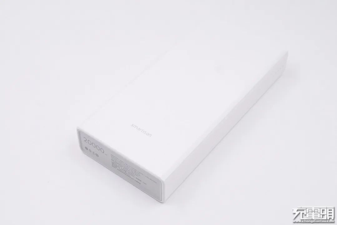

锤子20000mAh 45W双向PD快充移动电源
锤子推出过一款20000mAh的45W PD双向快充移动电源,这款充电宝不仅容量大,而且支持45W双向PD快充,此外还配有两个USB-A口,均支持18W快充输出,非常实用。
移动电源机身壳采用波浪形外观造型设计,表面哑光处理,机身边角弧面过渡不硌手,产品整体使用手感好。
在这款移动电源中采用钰泰ETA3000为两串电芯提供电池均衡功能。
延伸阅读:拆解报告:锤子20000mAh 45W双向PD快充移动电源
