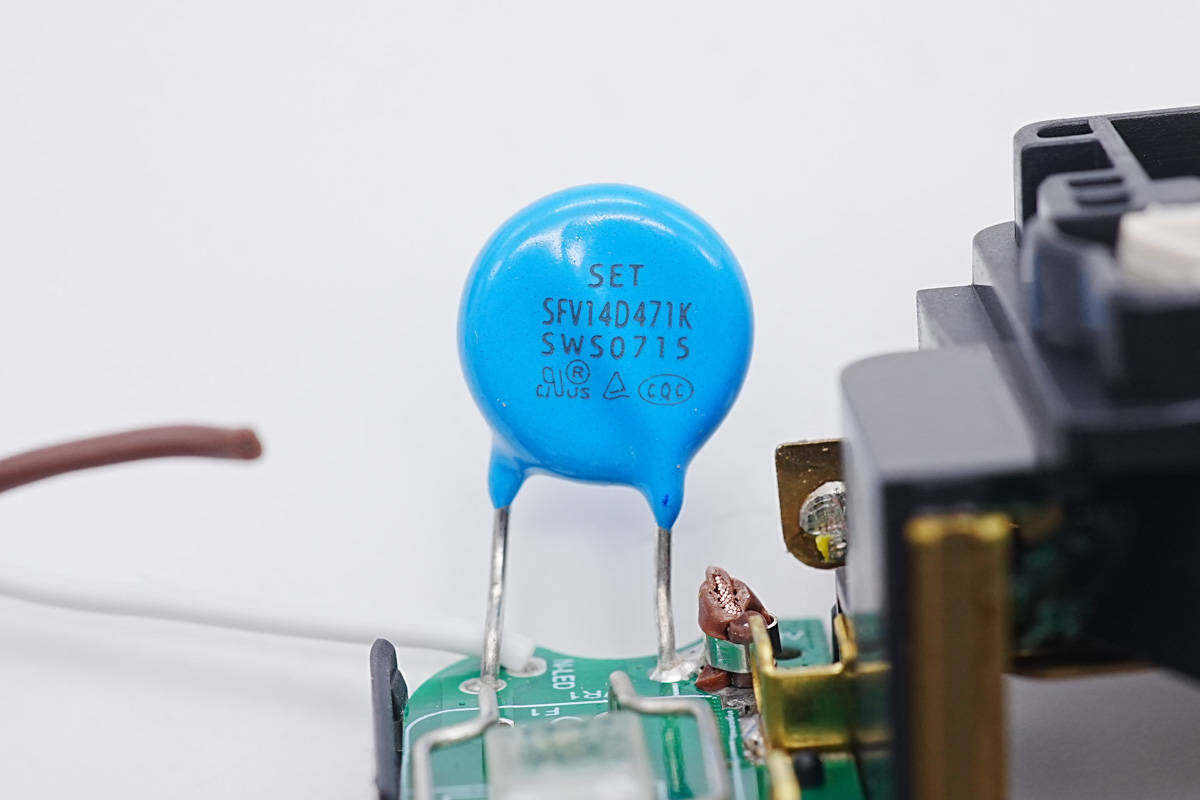

充电头网对安克这款67W氮化镓桌面插座进行拆解时发现,其内部搭载一颗赛尔特(SETsafe | SETfuse)压敏电阻(型号:SFV14D471K)。

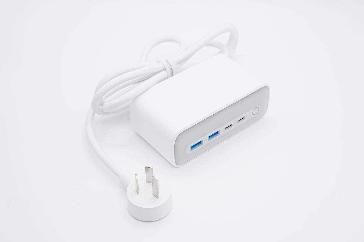

安克67W氮化镓桌面插座
安克推出了一款67W输出的氮化镓桌面插座,具备2C2A输出接口,同时具备两个新国标五孔插座,能够满足日常办公和家用使用。USB-C口可为笔记本电脑供电,AC插孔为家用电器等设备供电,非常实用。
安克这款桌面插座自带三脚插头电源线,整体也是白色简约风格设计。插座机身采用类跑道造型设计,主体白色外壳为PC防火材质,表面磨砂抗指纹,此外前端采用银灰色装饰板装饰。机身前端设有灯环以及2A1C四个USB接口,接口均采用蓝色胶芯。背面设有浪涌保护和接地保护指示灯,以及两个3+2新国标AC插孔,插孔内置安全门,有效防止异物进入保证用电安全。
赛尔特压敏电阻SFV14D471K

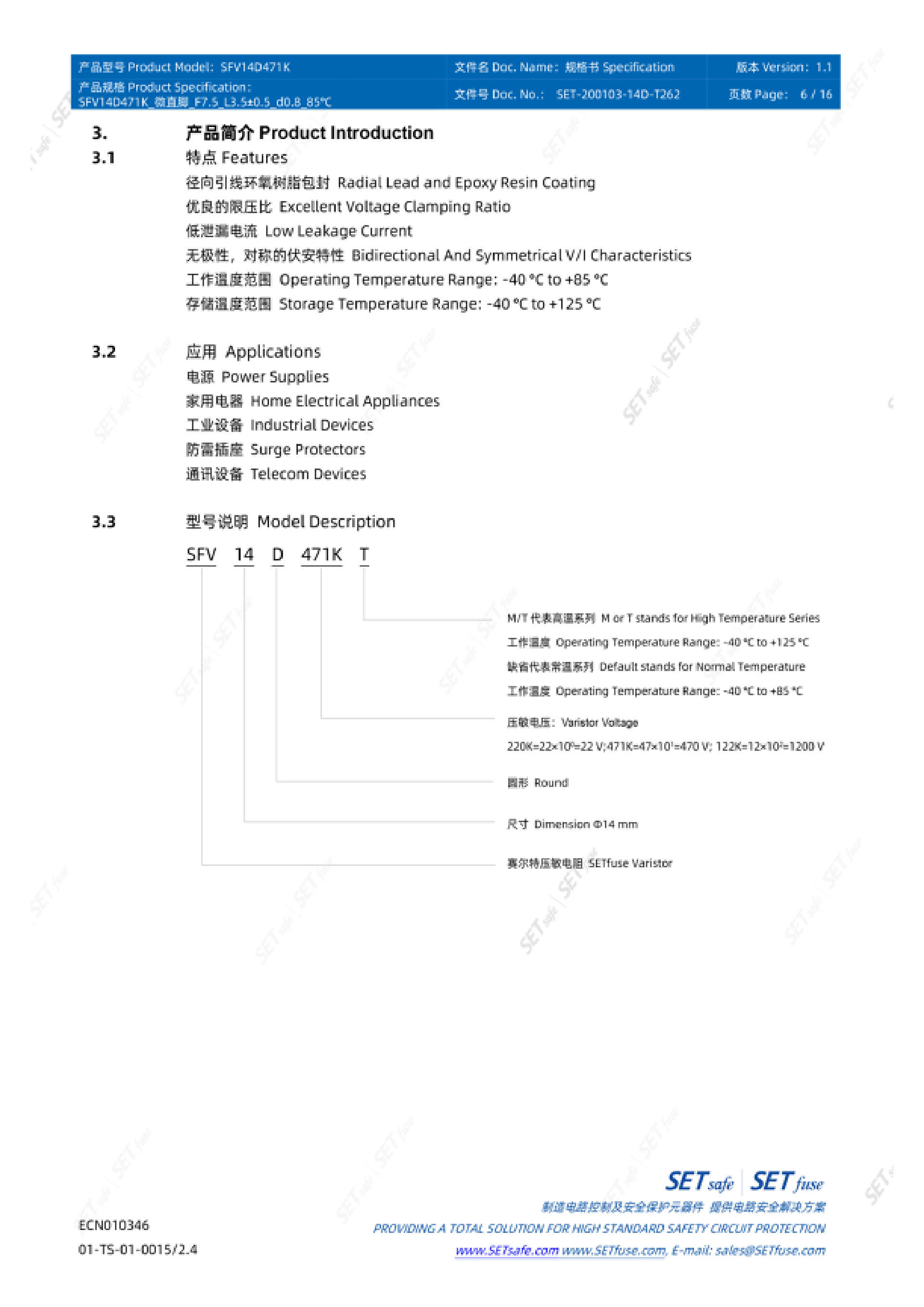

压敏电阻来自赛尔特(SETsafe | SETfuse),型号SFV14D471K,为SFV14D系列压敏电阻,标称压敏电阻470V,用于浪涌过电压保护。这款压敏电阻采用径向引线环氧树脂包封,满足UL94V-0要求。同时具备优良的限压比,低泄漏电流,无极限,对称的伏安特性。工作温度范围在-40℃~+85℃,存储温度范围在-40℃~+125℃。
这款压敏电阻能承受最大连续交直流电压分别为300 V、385 V。压敏电压为423 V到517 V,漏电流≤20 μA,电压保护水平≤1200 V,开路电压为6 kV,能够吸收的最大能量为360 焦耳(Joule),静态电容量为645 pF。

在安克67W氮化镓桌面插座中,赛尔特(SETsafe | SETfuse)压敏电阻SFV14D471K一直默默守护电路安全。这款压敏电阻在电路正常时电阻极高,不干涉电路正常运行,而在出现瞬间浪涌过电压时,阻值迅速降低,导通高电流,可以有效保护其后的电子元件安全。赛尔特(SETsafe | SETfuse)拥有专业的压敏电阻材料配方研发团队、具有自动化设备开发能力。在GB4943.1-2022标准升级后,有多种应用方案供客户选择,另外目前优异的直流配方压敏电阻已广泛应用在新能源行业,同时可以提供客制化开发,满足通信电源、电源适配器、家用电器、工业设备、防雷插座等设备的安全防护要求。
