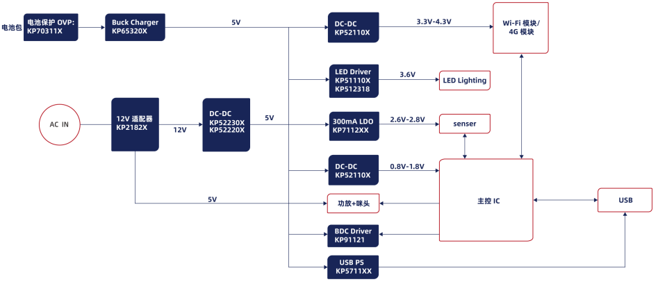

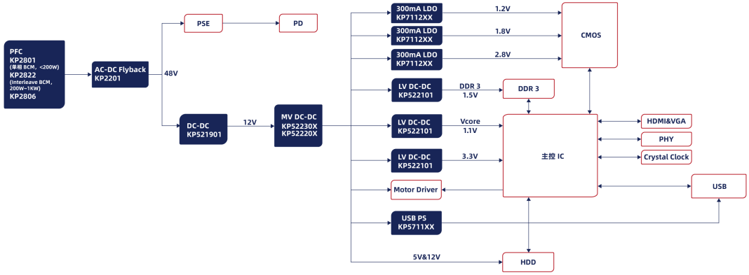

如下系统框图所示,必易微在 AC-DC 转换、DC-DC 转换、补光灯 LED 照明、USB 限流开关、线性稳压器、 电池管理、电机驱动 IC 等类别提供一站式芯片解决方案。
图 1. NVR 系统框图
图 2. IPC 系统框图

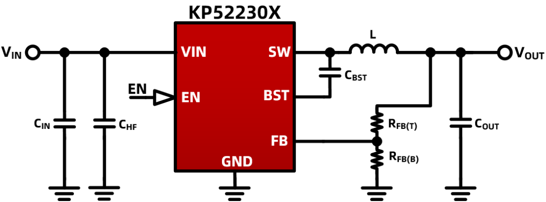

必易微针对安防监控类市场提供多种灵活的 DC-DC 解决方案,产品覆盖 5.5V 低压、17V 和 28V 中压以及 85V 高压;电流从 1A 到 6A 等丰富产品来满足各种客户不同的需求。根据架构框图,首先介绍的是通用 CV 产品:KP522308。
28V2A:KP522308
图 3. KP522308 简化应用电路

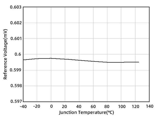

优势 1:高精度低温漂基准
常温 1% 的高精度基准,超低温漂,从根本上保证全温静态工作条件下输出电压的稳定。
图 4. 基准电压与结温关系曲线

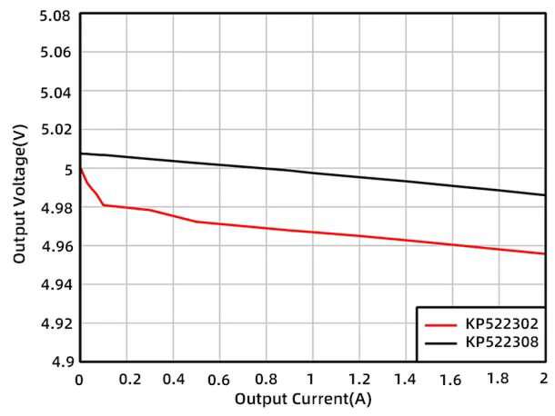

优势 2: 优秀的负载调整率
全负载范围内实现 0.8%(轻载高效版本)和 0.46%(定频版本),可以保证整个负载范围内的高精度电压输出。
图 5. 负载调整率, VIN = 12V

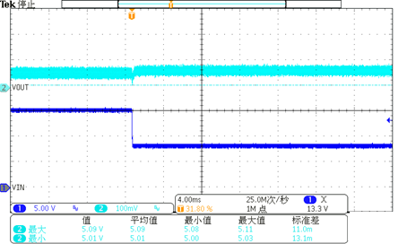

优势 3:超高精度的输入电压调整率

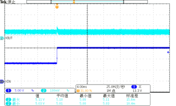

IPC 供电电源线非常长,寄生电感很大,所以 DC-DC 输入端在启动时会产生比较高的 Overshoot,此时需要 DC-DC 有强壮的耐压能力和良好的输入电压动态调整率。
KP522308 输入电压可以支持到 28V,完全胜任此工作场景。另外此芯片有着优越的输入电压动态调整率,在 50V/ms 输入动态变化时 5V 输出只有 10mV 左右的波动。
图 6. 2A load,12VIN——>15VIN,SR = 50V/ms
图 7. 2A load,15VIN——>12VIN,SR = 50V/ms

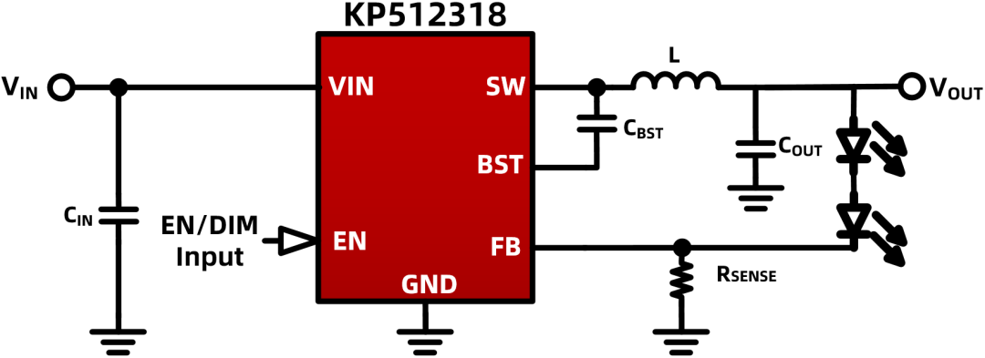

摄像头补光灯主要作用是在缺乏光线条件情况下拍摄时提供辅助光线,大多是 LED 补光灯,输入电压 12V,输出灯珠配置三颗,电压约 9V 左右。
KP512318 是一颗 4V-24V 输入,开关频率为 1MHz 的降压 LED 驱动。集成完备的保护功能,如 LED 开路,LED 短路到地,LED 两端短路,电流取样电阻开短路保护,输入过压保护,温度保护等。
图 8. KP512318 简化应用电路

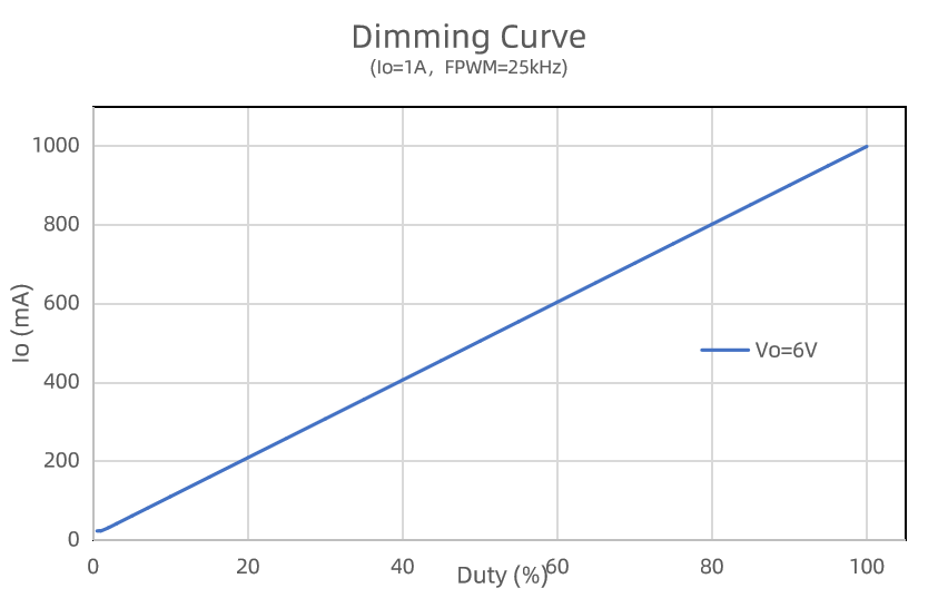

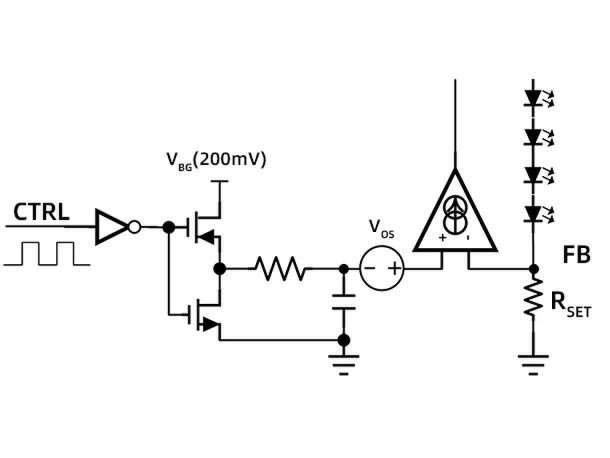

优势 1:兼容当前 PWM 调光方式,更好的调光效果
KP512318 支持 10Hz-200kHz PWM 调光,可以实现 1%-100% 范围调光,输出为模拟调光,PWM 转模拟输出线性度非常好,这种方式没有频闪。
图 9. PWM 转模拟调光电路
图 10. PWM 转模拟输出线性度

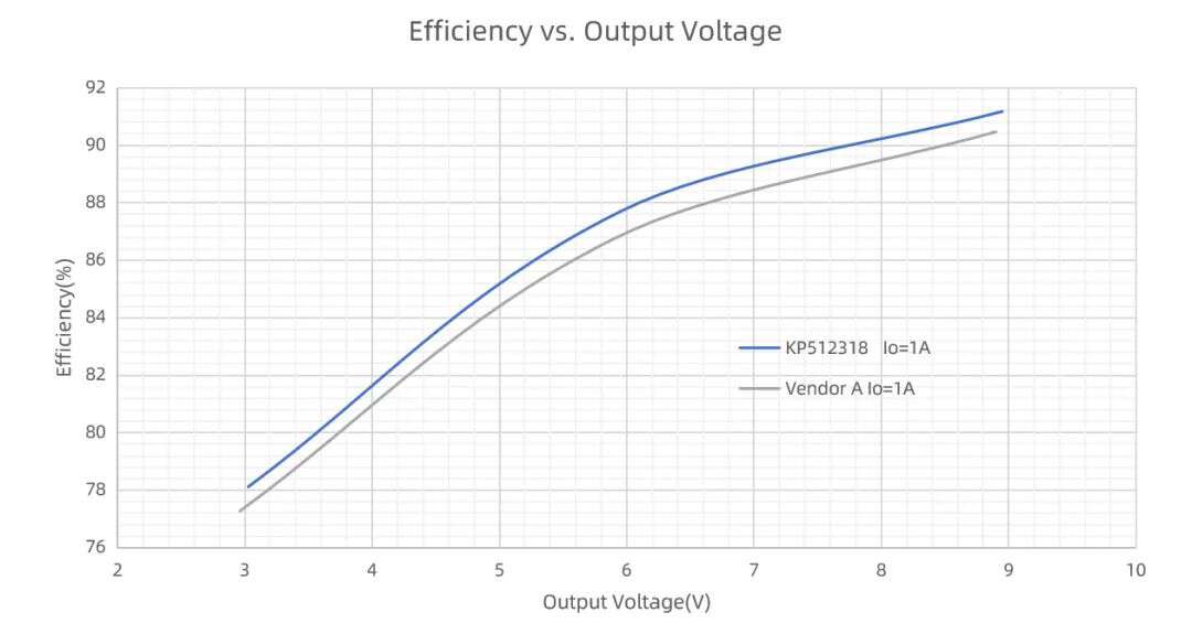

优势 2:高转换效率
内部集成 115mΩ 主开关管和 60mΩ 同步整流管,可以支持 2A 持续输出电流。100mV 超低且精确的 FB 电压,整体转换效率非常高,3 颗灯 1A 的效率为 91.2%,即使 90mA 的负载电流对应的效率也高达 89%。
图 11. KP512318 效率曲线

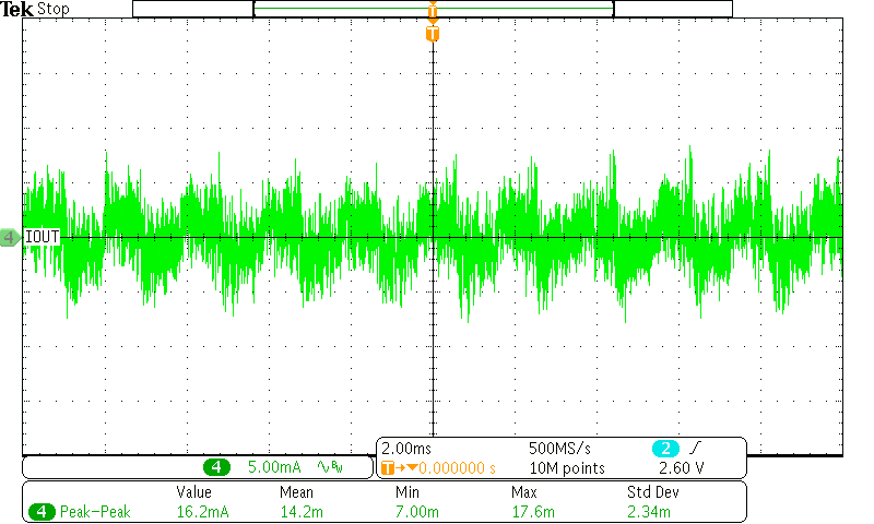

优势 3:低输出电流纹波
KP512318 纹波在各个输出规格下表现优异,测试条件为:输入电压 12V,输出负载为两颗 LED 灯珠,输出电容容值 10μF,此时输出电流纹波表现如下:
图 12. Io=0.2A 时输出电流纹波
图 13. Io=1.5A 时输出电流纹波

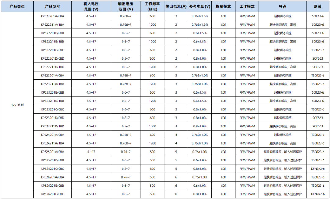

17V2A&3A,1.2MHz:KP52221X 和 KP52321X 系列

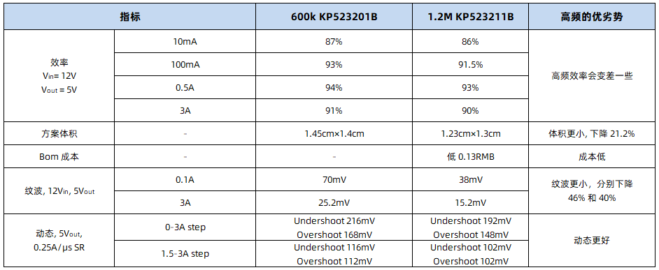

高频 DC-DC 是提高功率密度,降低方案尺寸的重要方法之一,如 1.2MHz 的高频 IC 性能与 600kHz 的 IC 相比较而言,除了效率会略差些,其他性能表现更佳:Bom 成本更低,输出纹波、动态纹波会更好,体积会更小。
现在的 SOC 供电电压越来越低,导致高频转换时最小的导通时间很小。以 0.9V 输出 12V 输入为例,1.2MHz 工作频率导通时间为 62.5ns,对 DC-DC min on time 指标提出更大的挑战。KP52X21X 高频系列 min on time 指标非常优秀,完全胜任高频应用的设计需求。
表 3. 1.2MHz&600kHz 特点比较
表 4. DC-DC 17V 系列选型表

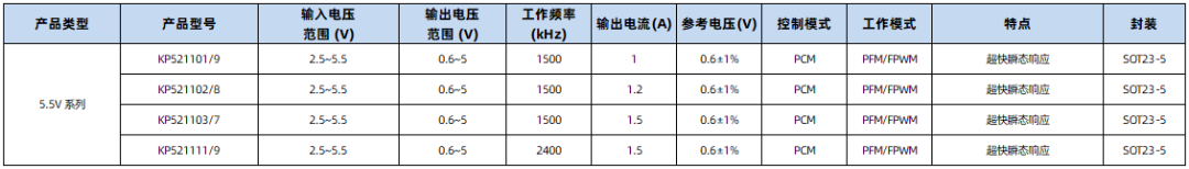

5V1A&2A:KP52110X、KP52111X 系列
DC-DC 5V 产品选型表如下所示:
表 5. DC-DC 5V 系列选型表

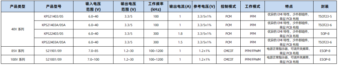

KP52190X
KP52190X 是一款支持 7V 到 85V 输入范围,最大持续电流 1A 的高效同步降压转换器,该系列产品内部采用了 COT 控制架构,有超快的动态响应。支持最小 50ns 的导通时间和关断时间,工作频率可调,最高到 1.2MHz。1% 高精度基准,超低静态电流,齐全的保护功能,提供 PFM 和 FPWM 两种方案选择,为工业应用提供高集成度和高可靠性的解决方案。
表 7. DC-DC 40V-100V 方案选型表

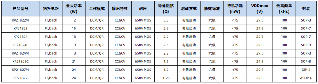

反激方案 KP2182X
KP2182X 系列产品是必易微针对充电器,适配器应用设计的一款高性能 PSR 功率开关,其内封高压功率 MOSFET,采用 SOP-7,SOP-8,DIP-8,ASOP-6 封装,适用于 12W~24W 的适配器应用。与传统 PSR 产品相比,KP2182X 真正实现了全 QR 工作,效率和温升更优,并优化了 EMI 和纹波表现,同时集成了上钳频保护和各 Pin 脚的单点失效保护。

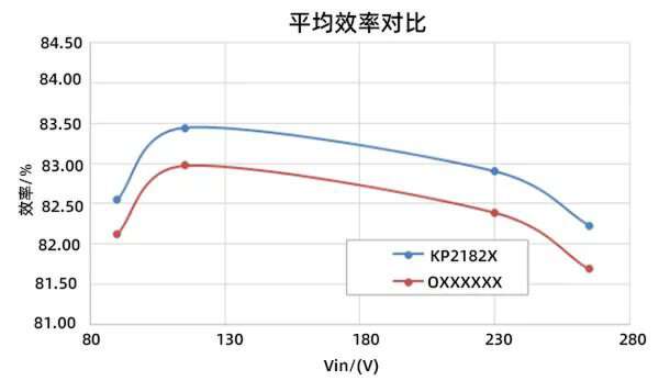

优势 1:全系列效率优异
在同样输入和输出条件下,KP2182X 与友商的平均效率对比如下所示:
图 14. KP2182X 与友商平均效率对比图

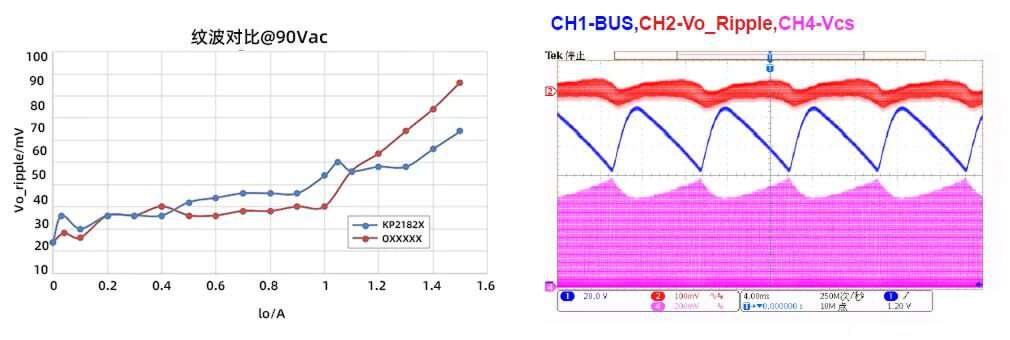

优势 2: 专利的纹波输出抑制技术
KP2182X 采用了专利的输出纹波抑制技术,缓解了 QR 工作模式输出纹波差的痛点。输出纹波的总体性能也已经优于友商。
图 15. 纹波最大值比友商低约 20mV

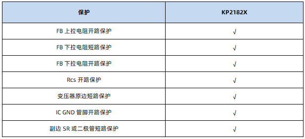

优势 3: 完备的单点失效保护
单点失效保护完备可靠,具体保护如下所示:
表 9. KP2182X 系列选型表
