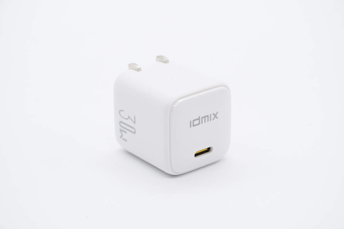

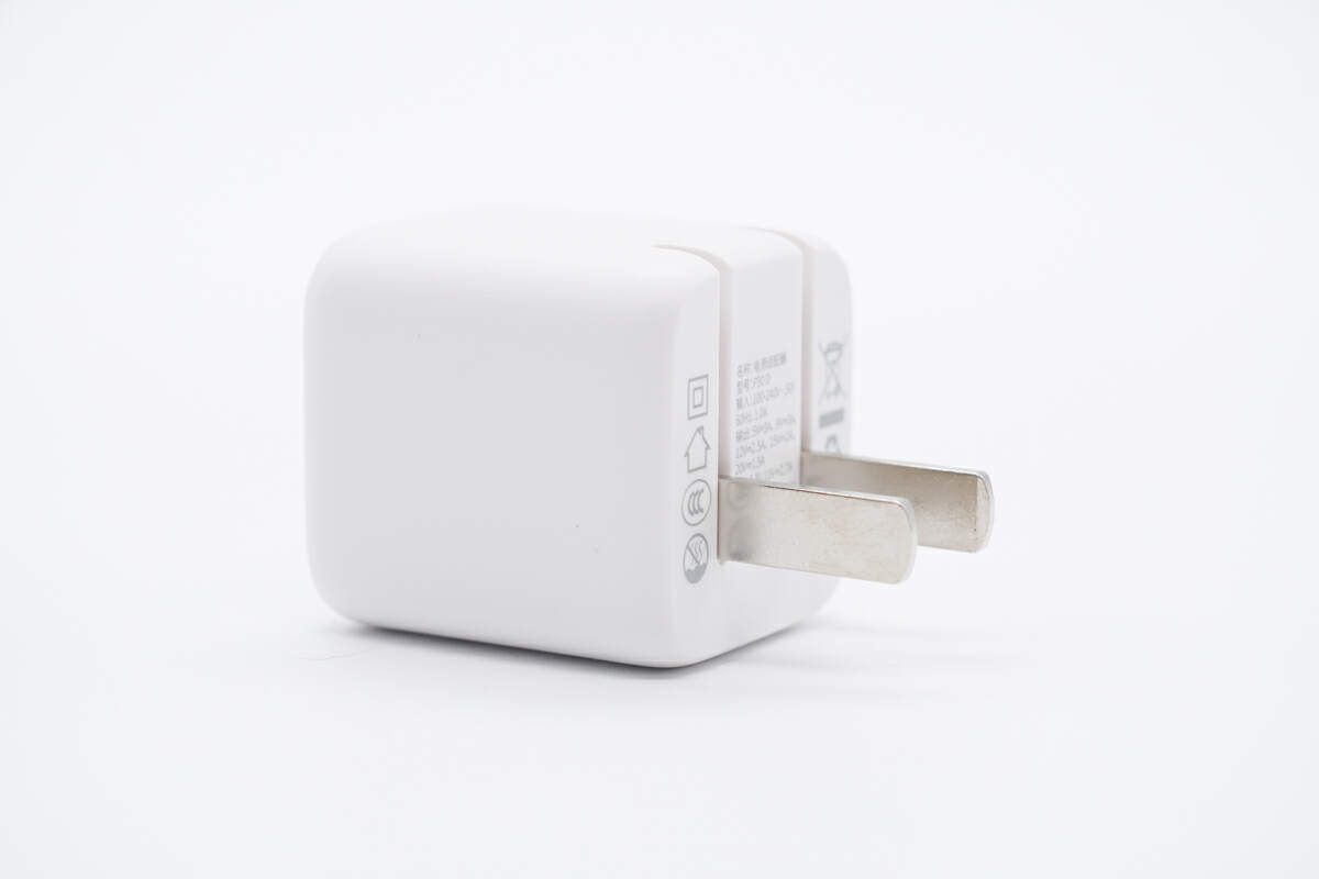

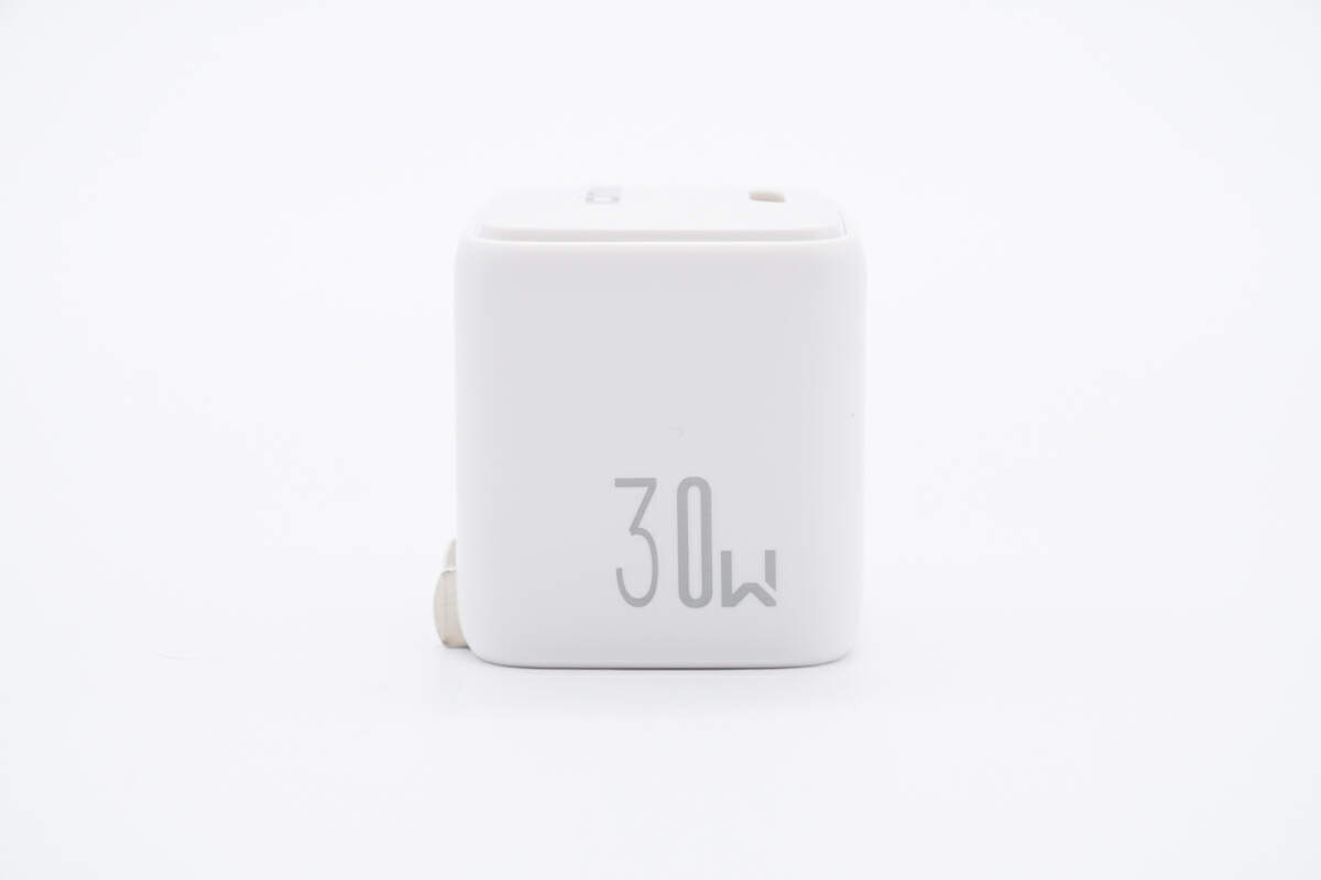

充电器为小立方体造型,机身白色外壳主体磨砂处理,顶面边缘亮面点缀设计。
腰身一面印有30W字样。

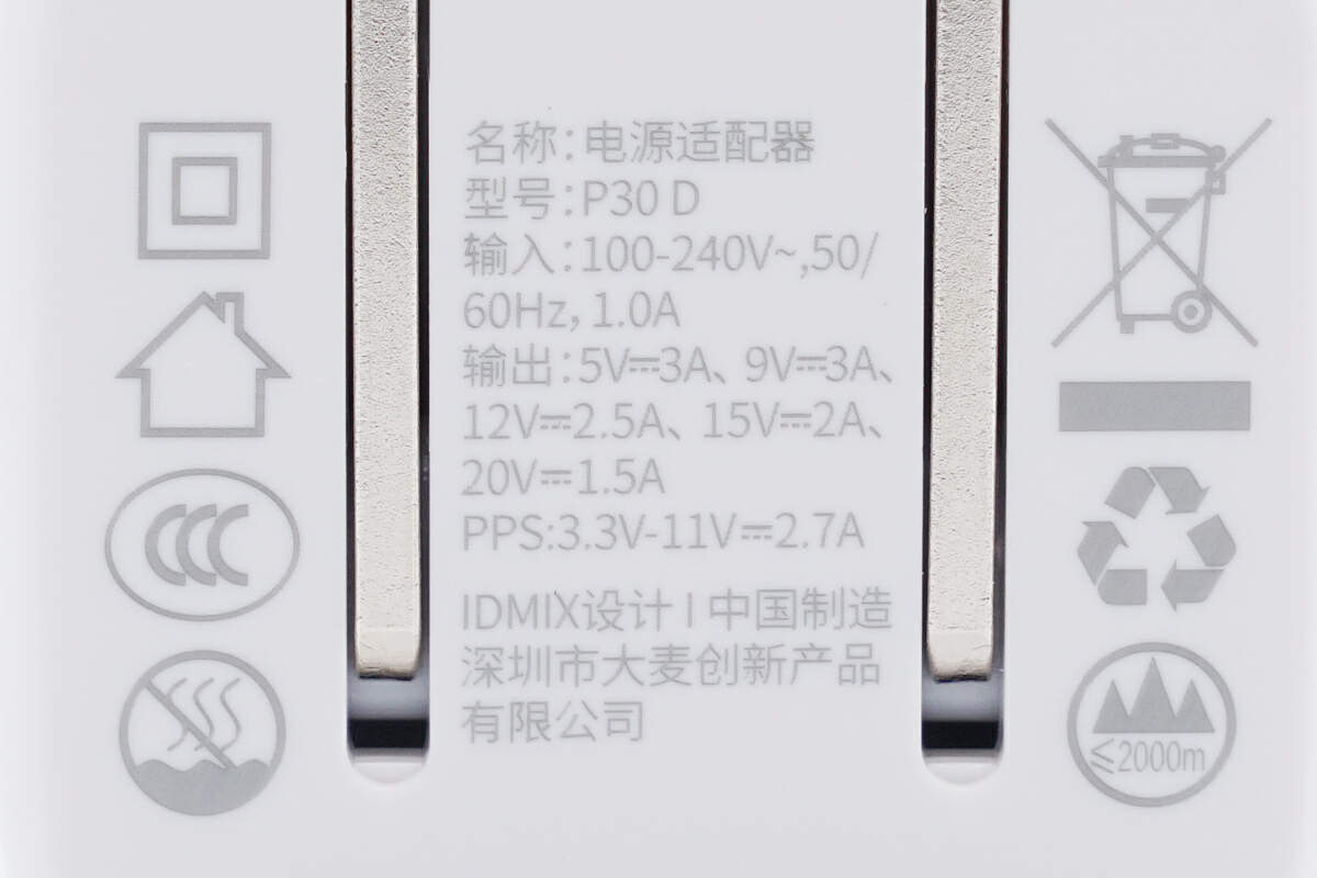

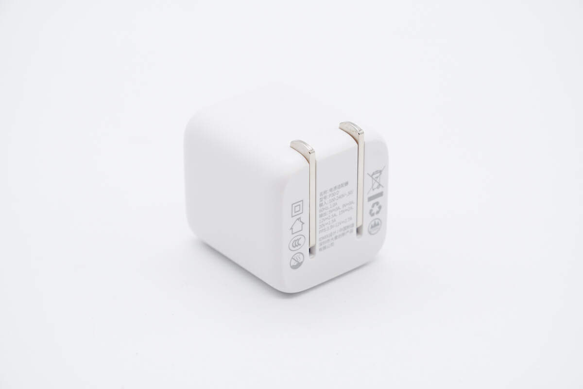

输入端外壳印有充电器参数。
底部外壳参数特写
型号:P30 D
输入:100-240V~50/60Hz 1A
输出:5V3A、9V3A、12V2.5A、15V2A、20V1.5A
制造商:深圳市大麦创新产品有限公司
充电器通过了CCC认证。
充电器配备可折叠国标插脚。

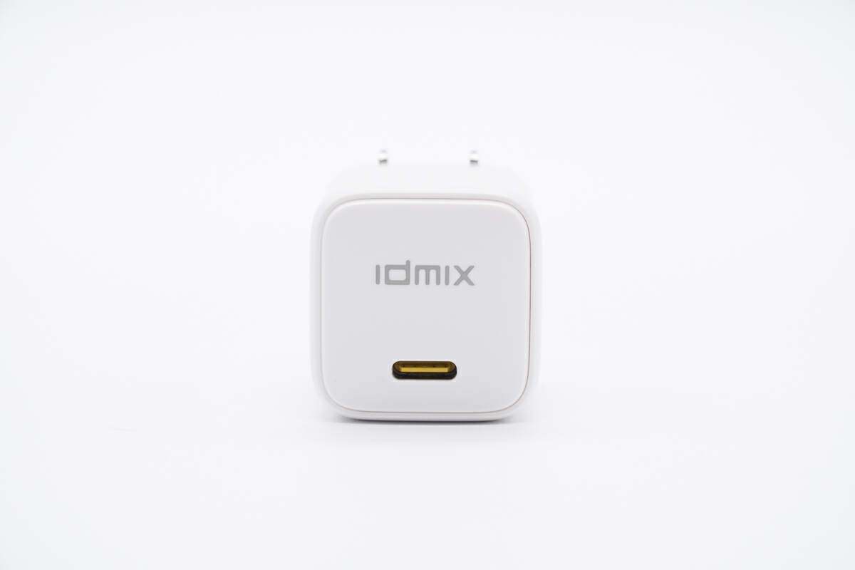

顶面边缘配备单USB-C接口,胶芯黄色配色。
顶面外壳上还印有IDMIX品牌。

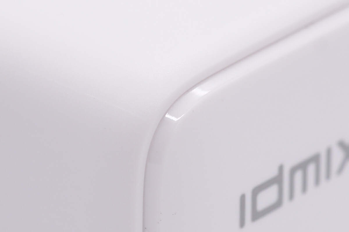

此外机身顶部边缘小一圈设计,并且亮面点缀,让产品更具辨识度。

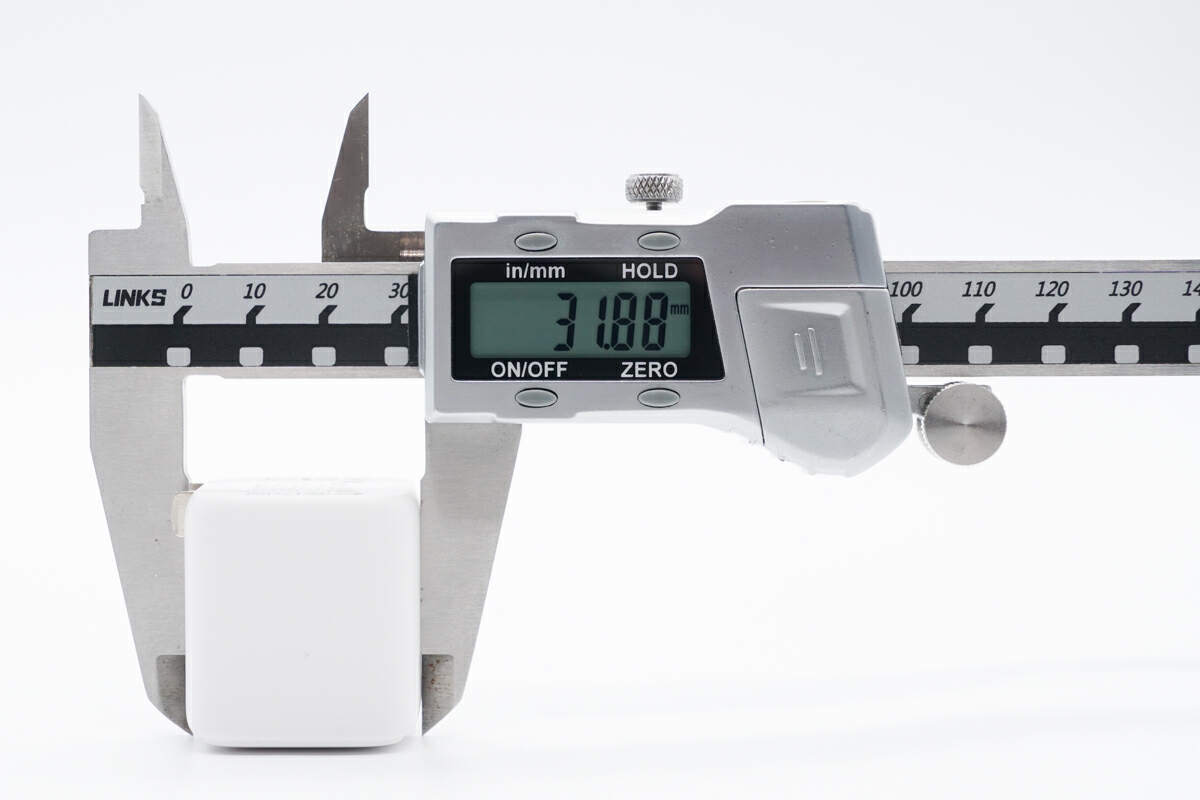

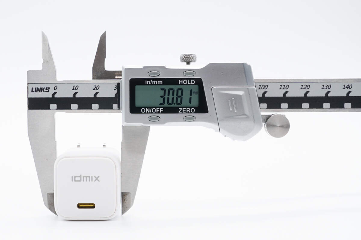

实测大麦这款迷你氮化镓充电器机身高度为34.9mm。
宽度为30.81mm。
厚度为31.88mm。

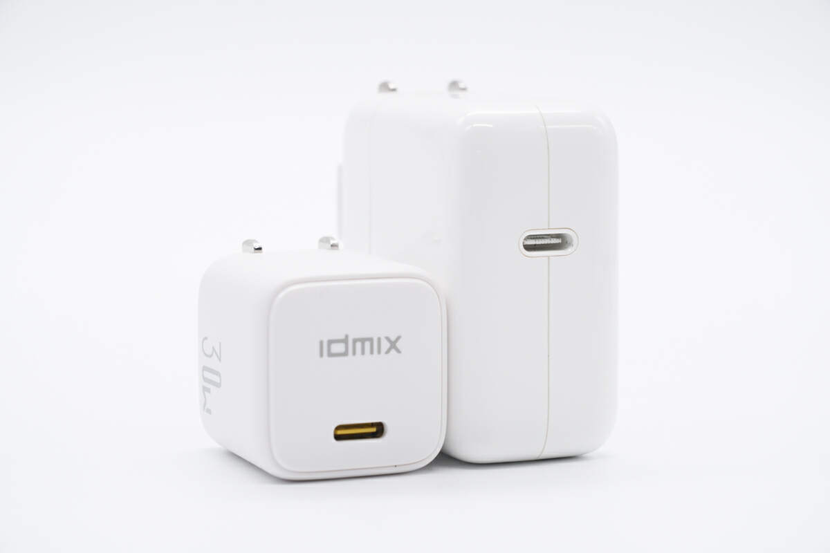

和苹果30W充电器对比,大麦这款体积优势很明显。

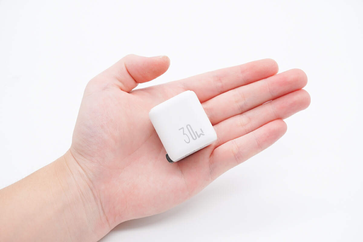

充电器拿在手上的大小直观感受,很小巧。

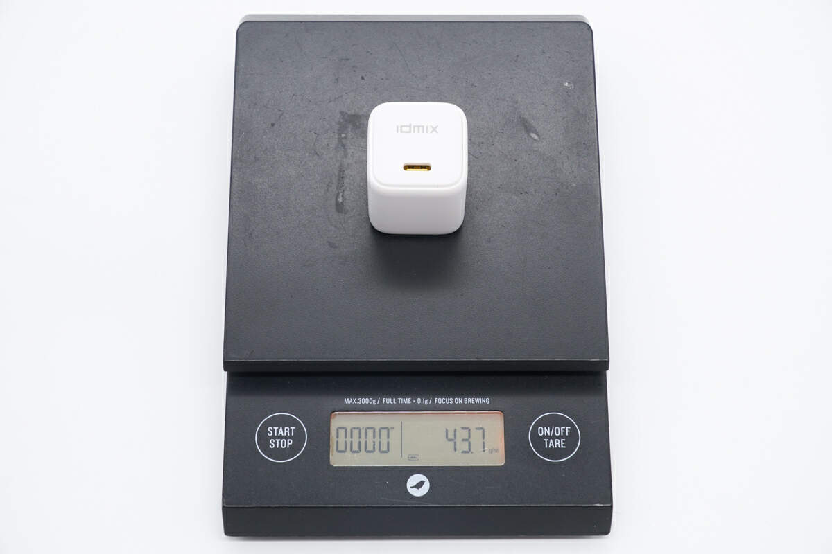

另外测得充电器净重约为44g。

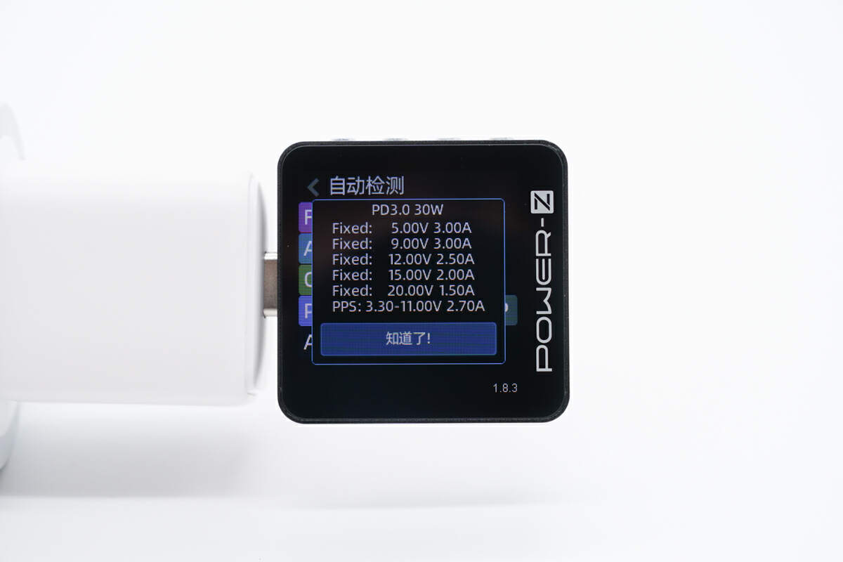

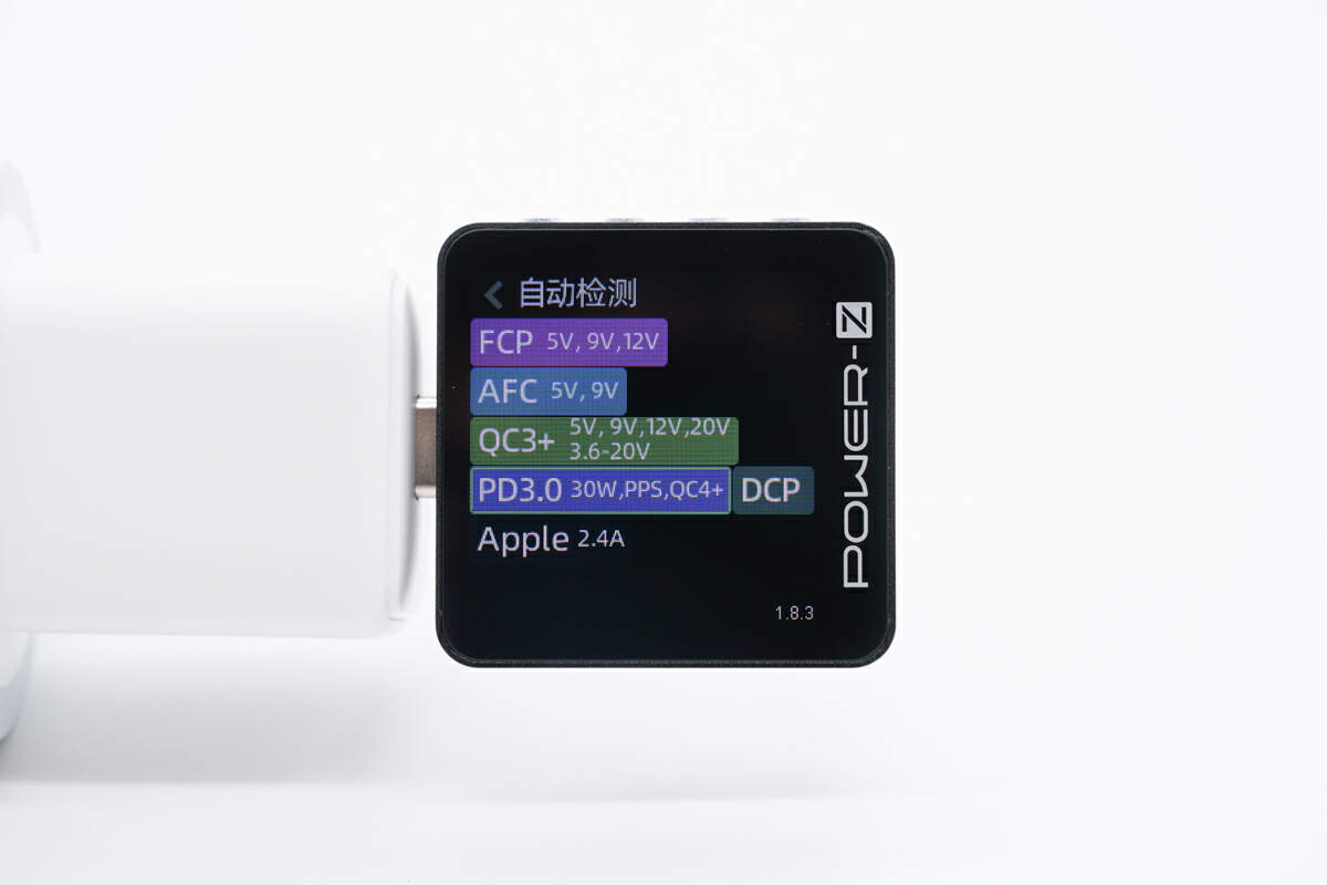

使用ChargerLAB POWER-Z KM003C测得USB-C口支持FCP、AFC、QC3+/4+、PD3.0、PPS、DCP、Apple 2.4A充电协议。
PDO报文显示USB-C口还具备5V3A、9V3A、12V2.5A、15V2A、20V1.5A五组固定电压档位,以及3.3-11V2.7A一组PPS电压档位。

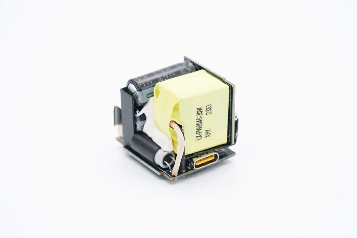

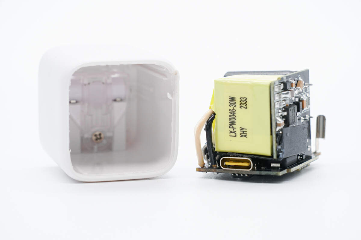

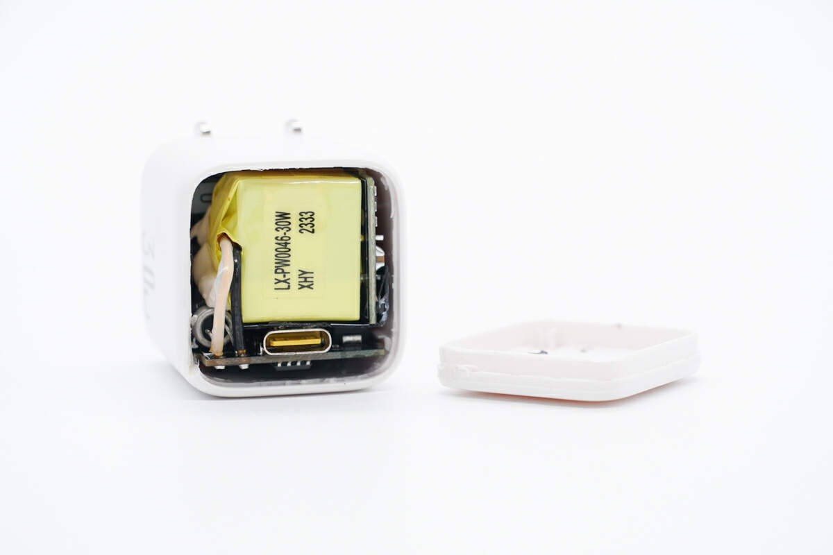

首先撬开充电器输出侧面板,露出内部PCBA模块。
内部PCBA模块由两片PCB焊接组成。

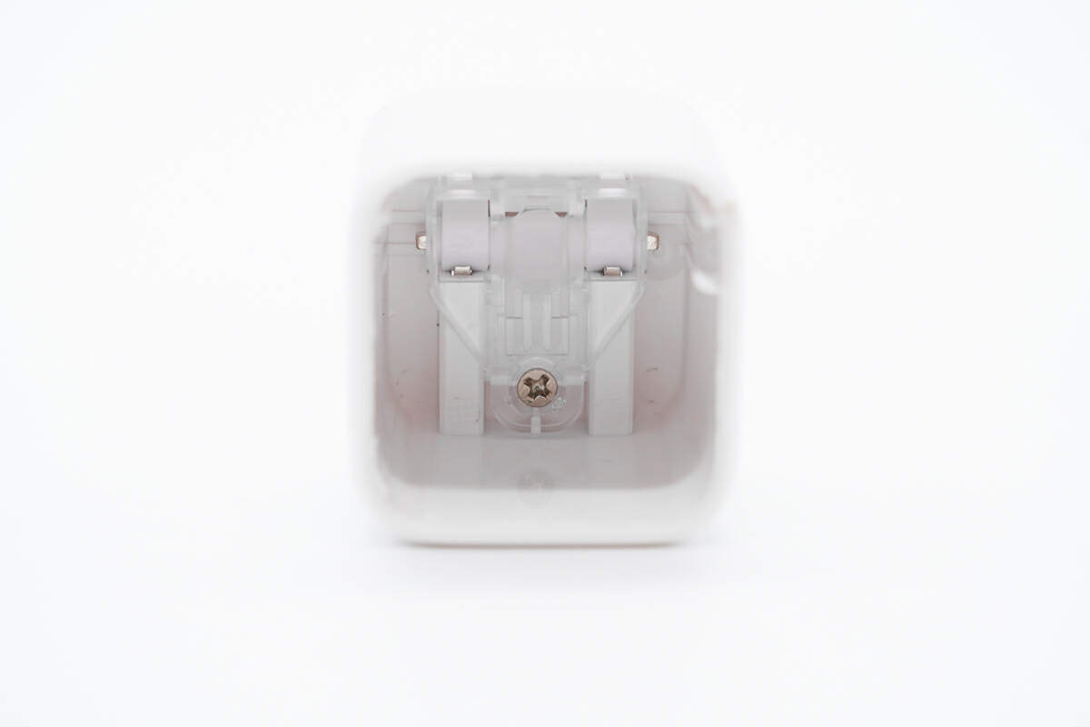

抽出内部PCBA模块,在壳体内部是折叠插脚结构。
内部折叠结构特写。

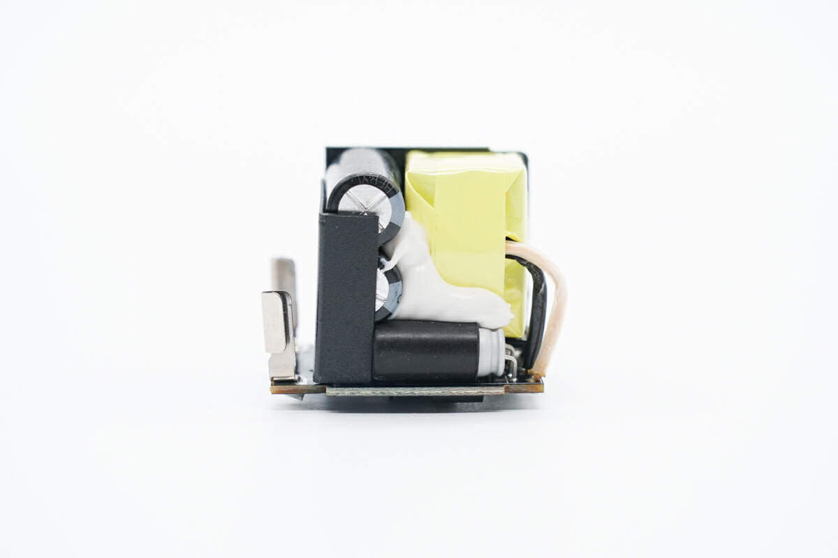

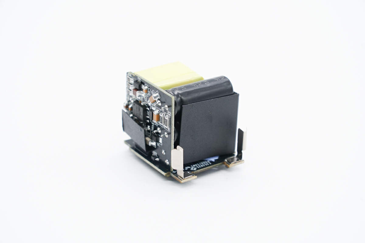

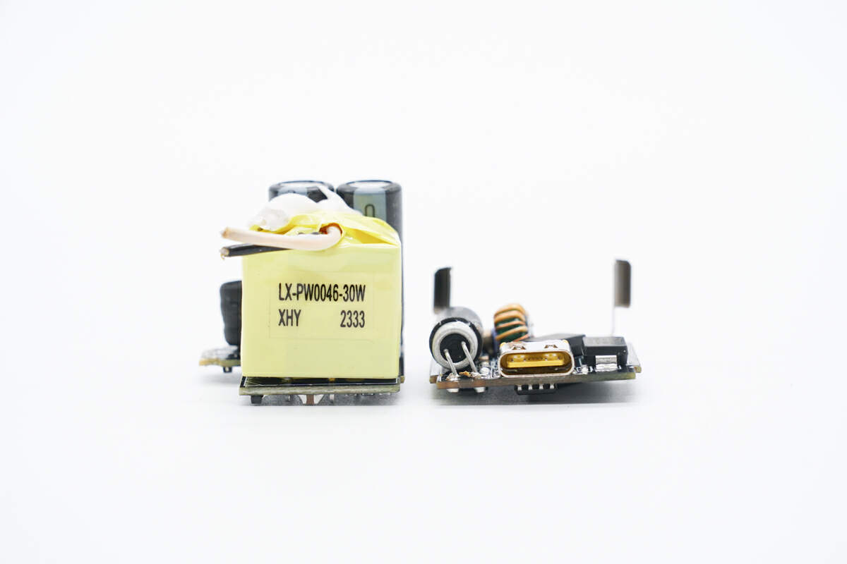

PCBA模块采用两块小板焊接组成,对应交流输入端粘贴麦拉片绝缘。
高压滤波电容和变压器焊接在两片PCB之间的空间内部。

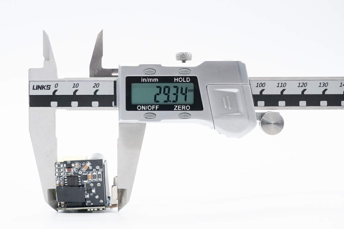

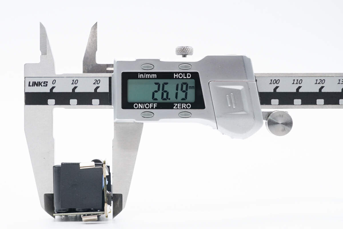

使用游标卡尺测得PCBA模块长度约为29.34mm。

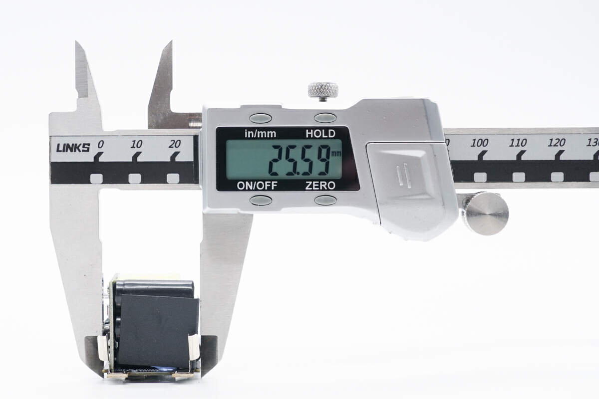

PCBA模块宽度约为25.59mm。
PCBA模块高度约为26.19mm。

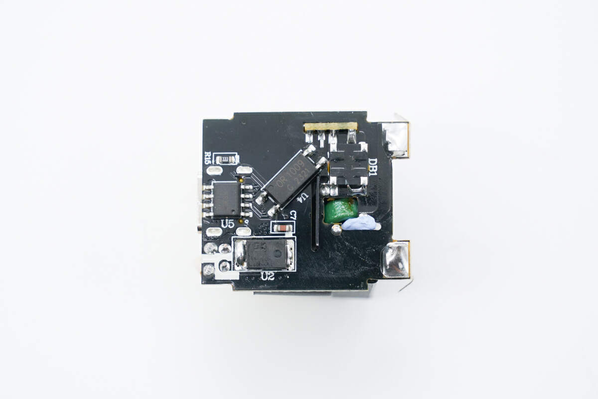

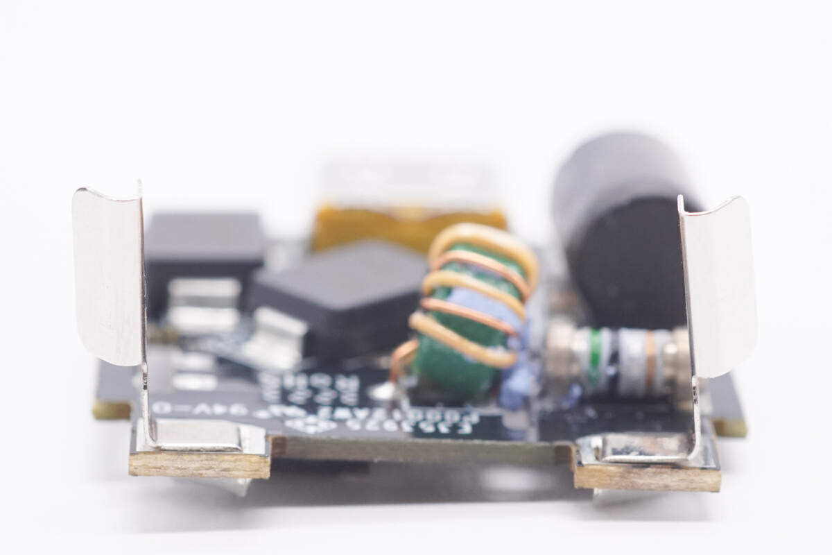

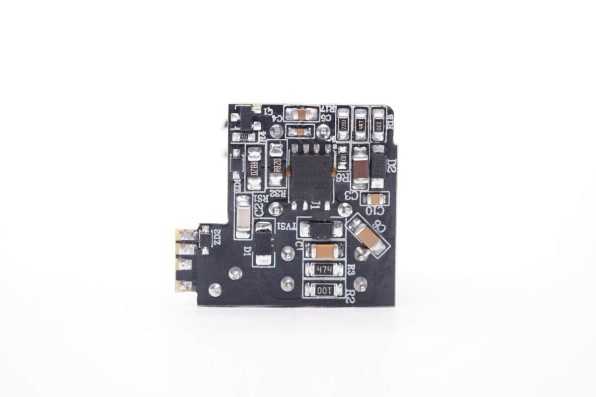

底部小板焊接整流桥,反馈光耦,同步整流芯片和协议芯片。

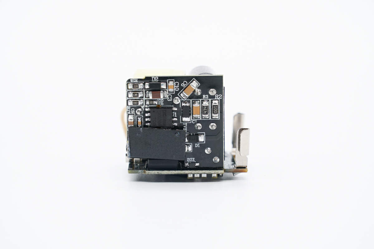

侧面垂直小板焊接合封氮化镓芯片。
在两片小板之间的空间内焊接高压滤波电容,变压器和输出滤波电容,变压器与滤波电容之间打胶填充。
焊接拆分开两块小板,其中整流桥,氮化镓合封芯片和同步整流芯片分别焊接在两块PCB上,均摊发热,降低温升。

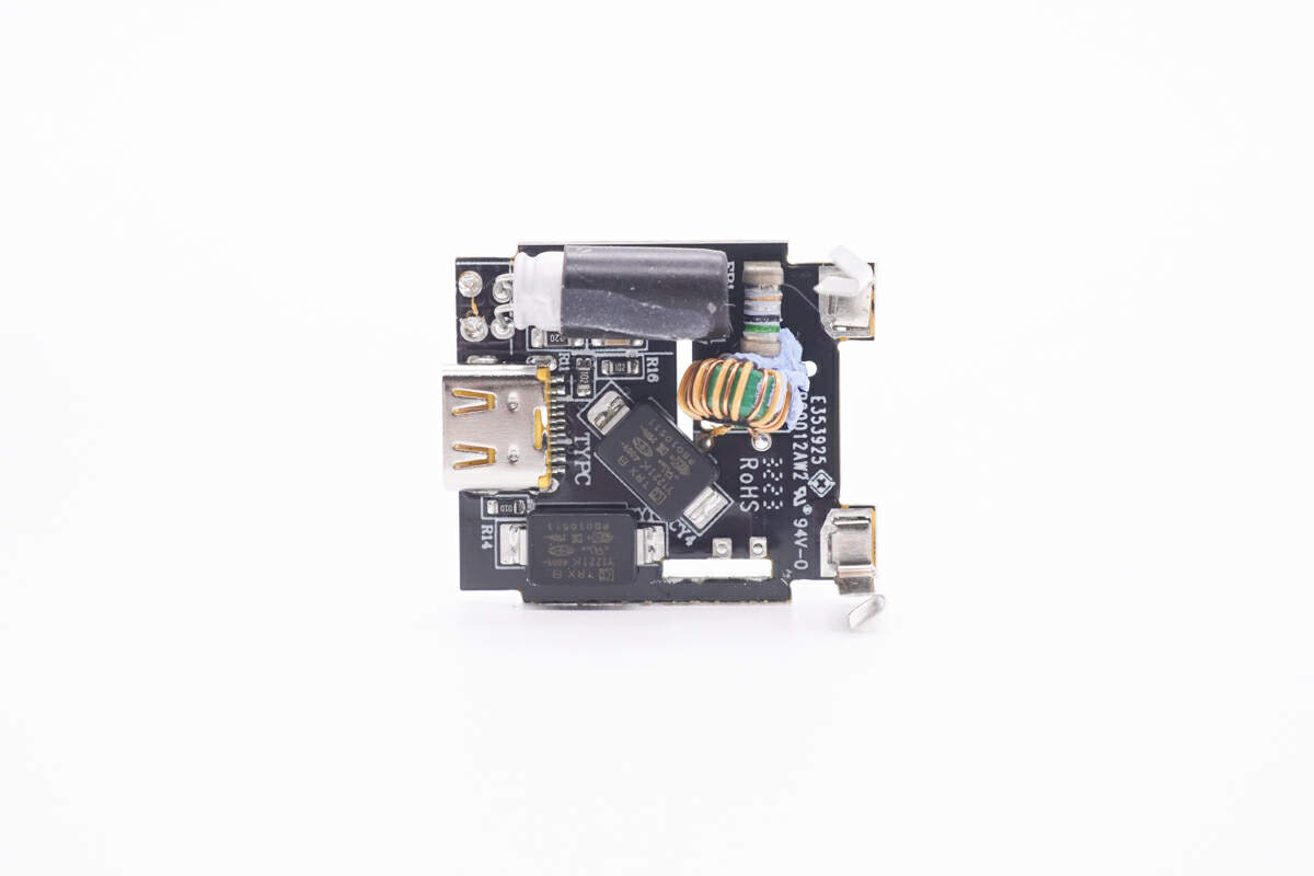

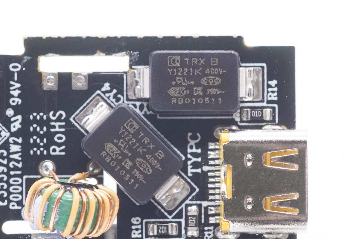

底部小板右侧焊接供电弹片,保险丝和共模电感,左侧焊接USB-C母座,输出滤波电容和两颗贴片Y电容。
底部小板两侧焊接弹片连接折叠插脚取电。

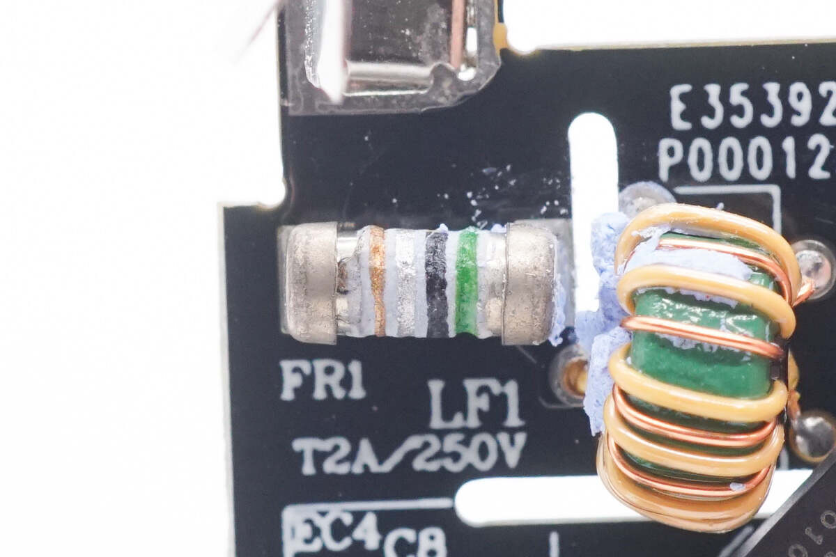

输入端保险电阻采用贴片焊接。

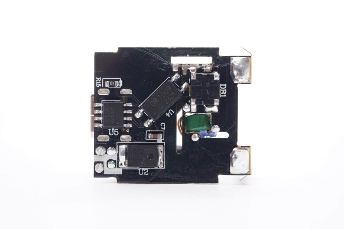

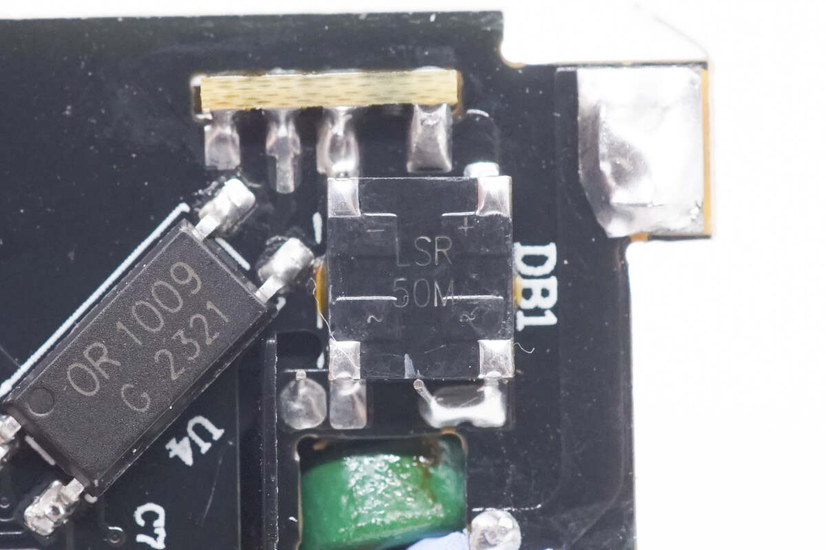

底部小板焊接整流桥,反馈光耦,同步整流芯片和协议芯片。共模电感采用镂空焊接,降低厚度。
共模电感采用漆包线和绝缘线绕制。
贴片整流桥特写,型号LSR50M,规格为5A 1000V,来自ZOWIE智威。

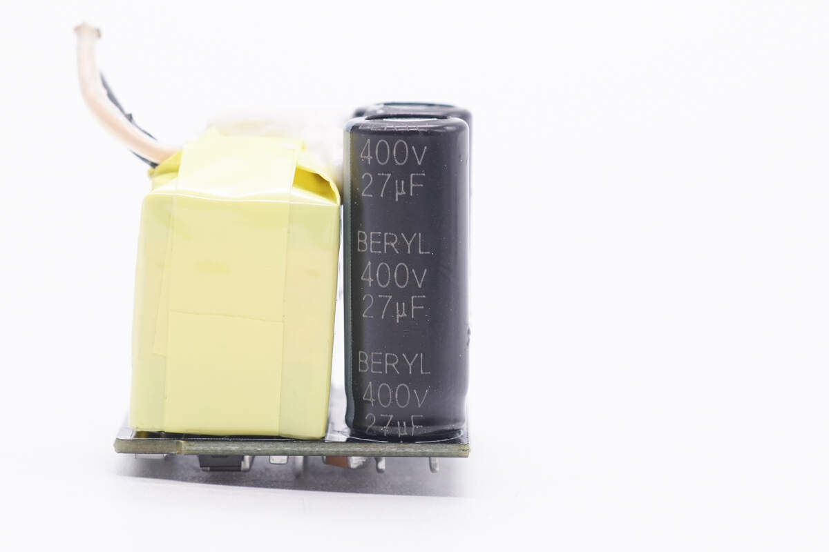

垂直小板焊接高压滤波电容和差模电感。
高压滤波电容来自绿宝石,ME系列,两颗规格均为400V 27μF。

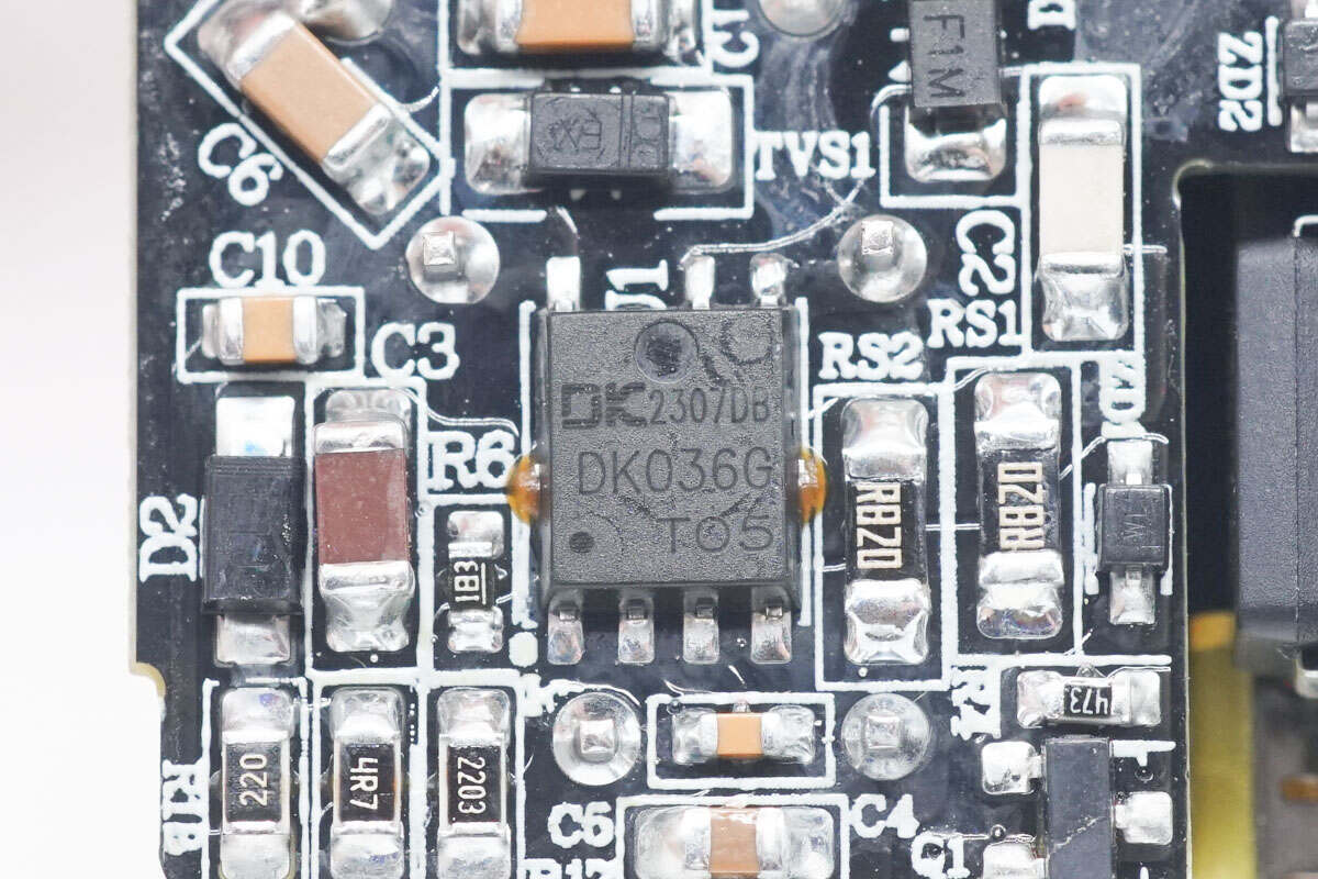

侧面小板上焊接氮化镓合封芯片。

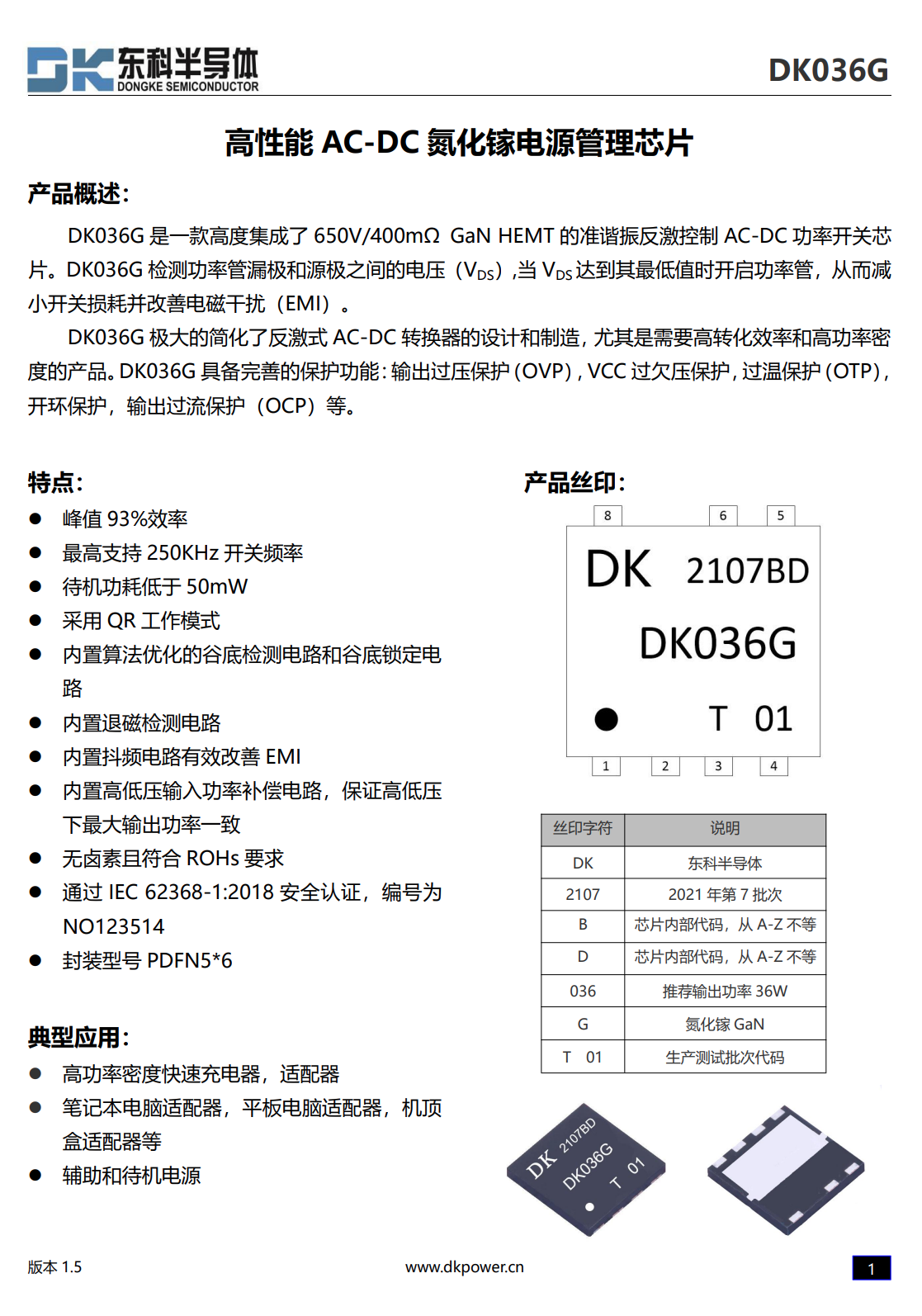

充电器主控芯片来自东科,DK036G 是一款高度集成了 650V/400mΩ GaN HEMT 的准谐振反激控制 AC-DC 功率开关芯片。DK036G 检测功率管漏极和源极之间的电压(VDS),当VDS达到其最低值时开启功率管,从而减小开关损耗并改善电磁干扰(EMI)。
DK036G 极大的简化了反激式 AC-DC 转换器的设计和制造,尤其是需要高转化效率和高功率密度的产品。DK036G 具备完善的保护功能:输出过压保护(OVP),VCC 过欠压保护,过温保护(OTP),开环保护,输出过流保护(OCP)等。
东科DK036G氮化镓合封芯片支持250KHz开关频率,待机功耗低于50mW,内置高低压输入功率补偿电路,内置高压启动,采用PDFN5*6封装,适用于氮化镓快充,电源适配器以及辅助电源应用。

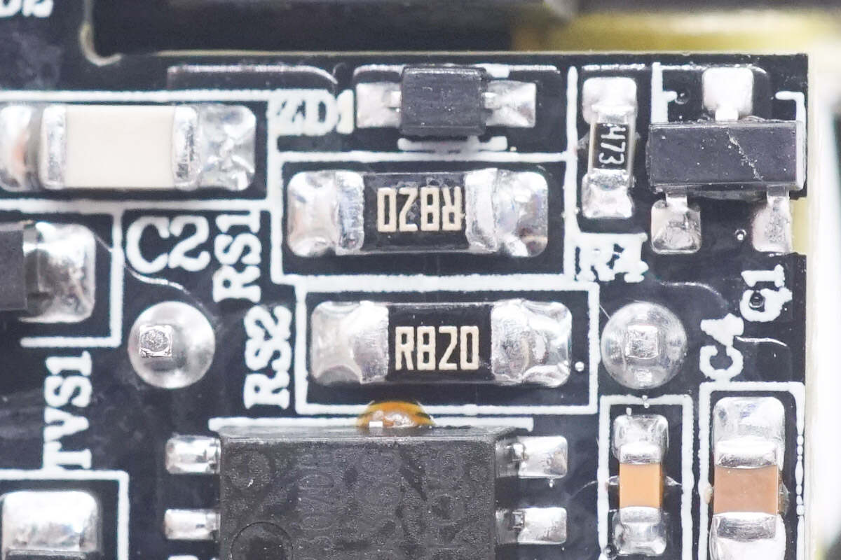

两颗820mΩ取样电阻并联,用于检测初级电流。

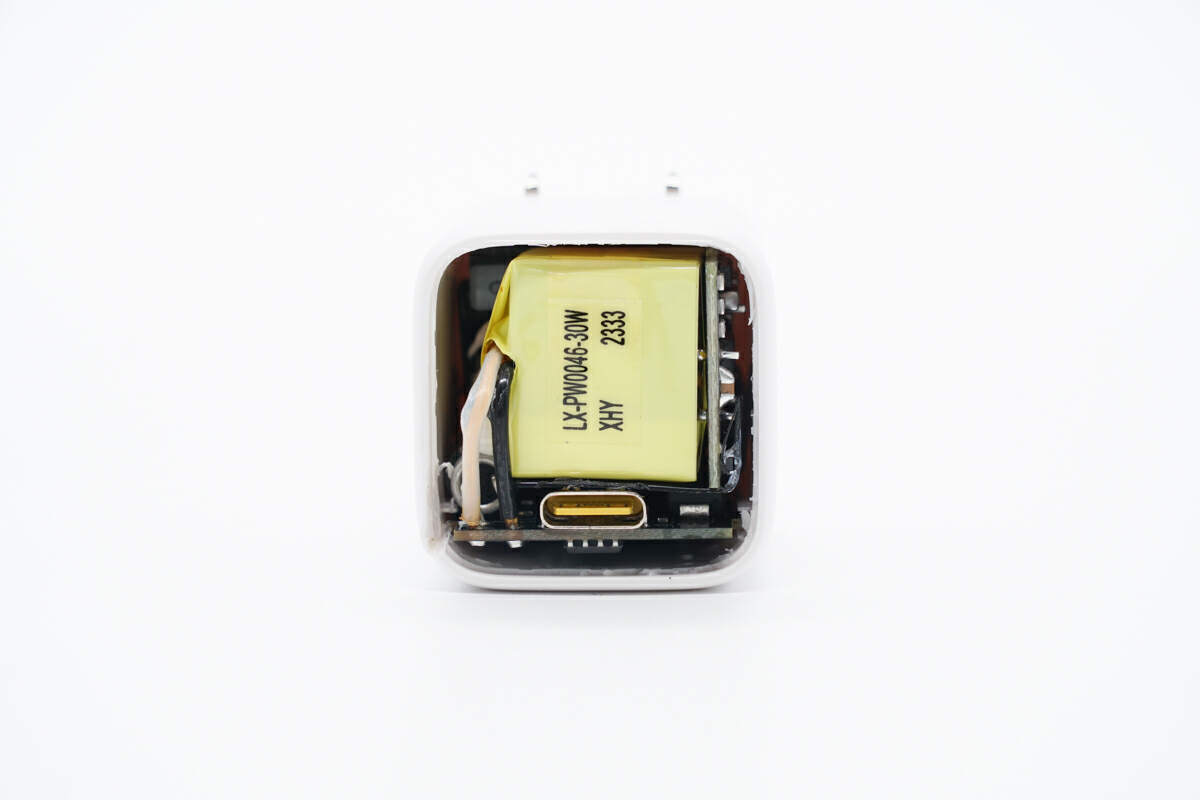

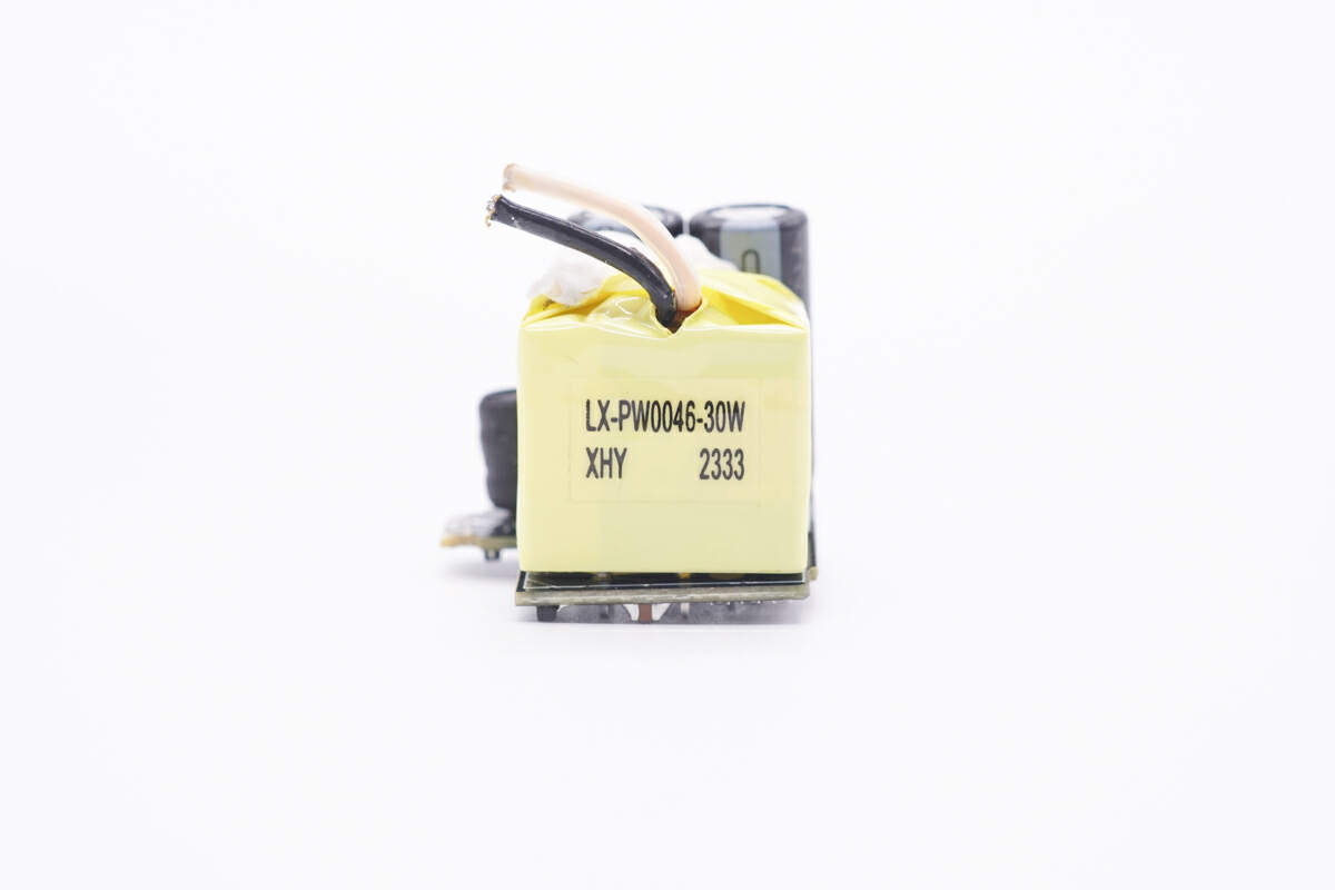

变压器磁芯采用胶带严密缠绕绝缘,标注30W输出功率。
贴片Y电容来自四川特锐祥科技股份有限公司,具有体积小、重量轻等特色,非常适合应用于氮化镓快充这类高密度电源产品中。料号为TMY1221K。

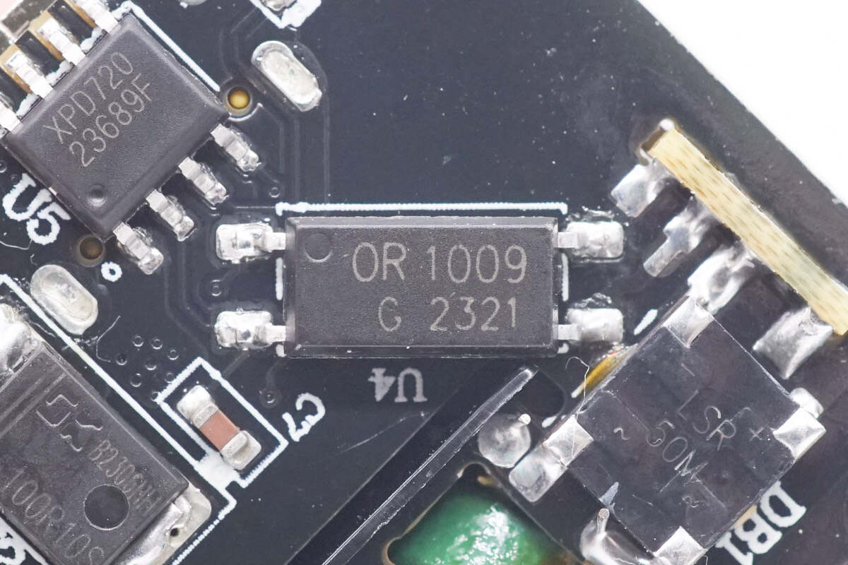

奥伦德 OR1009光耦用于输出电压反馈调节。

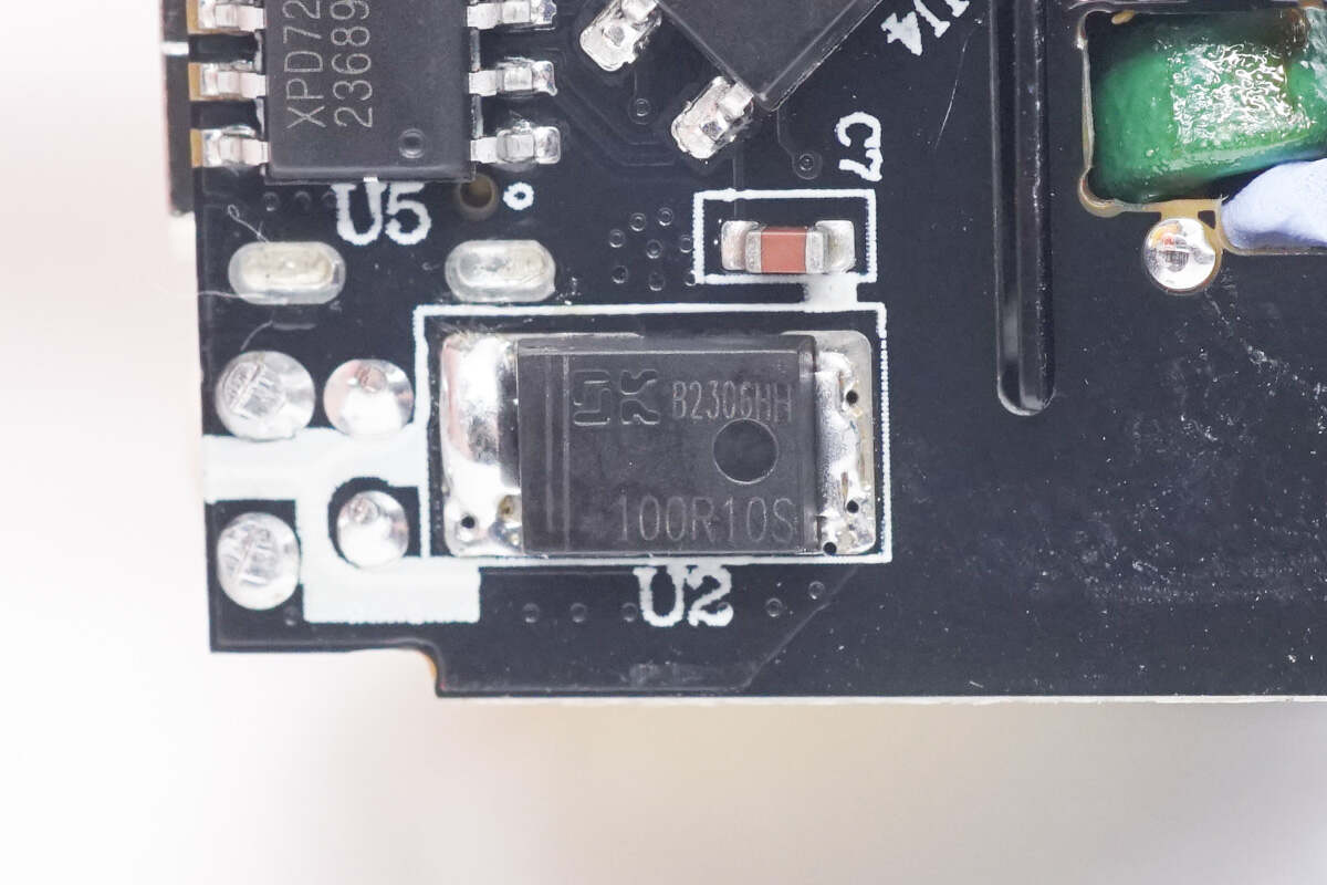

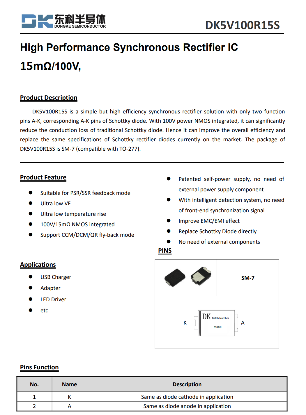

同步整流芯片来自东科,丝印100R15S,实际型号为DK5V100R15S,是一款无外围的同步整流芯片,内置100V耐压,15mΩ导阻的同步整流管,具备自供电技术,可直接替代肖特基二极管,具有极低的正向压降和极低的温升,提高电源的转换效率,并改善EMI。
东科DK5V100R15S支持CCM/DCM/QR工作模式,内置智能检测,无需同步信号,并且无需外部元件,适用于USB PD快充,电源适配器及LED驱动等,采用SM-7封装。

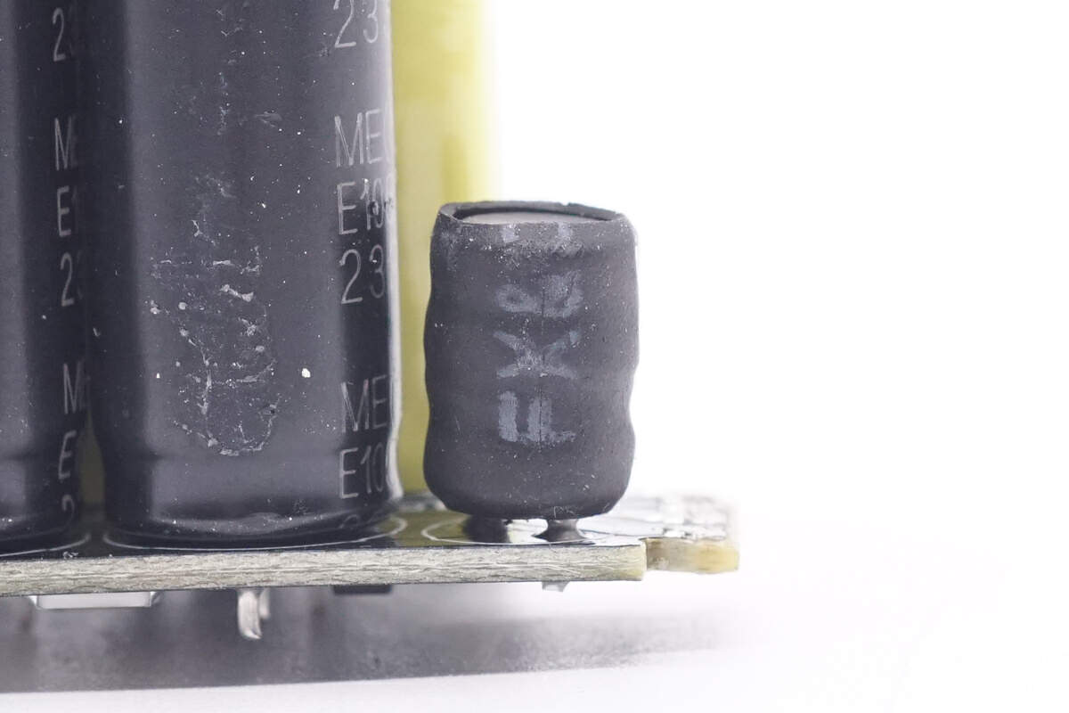

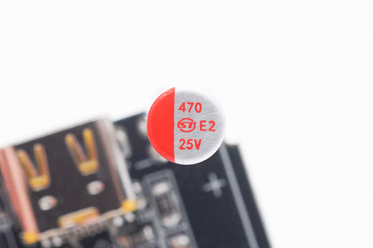

输出滤波电容外套胶套绝缘。
输出滤波电容来自盛通电子,E2低压固态电容,规格为470μF 25V。

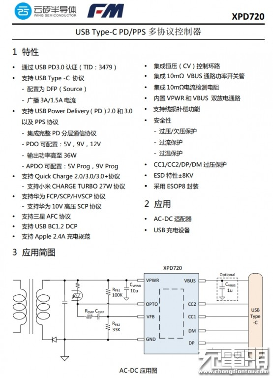

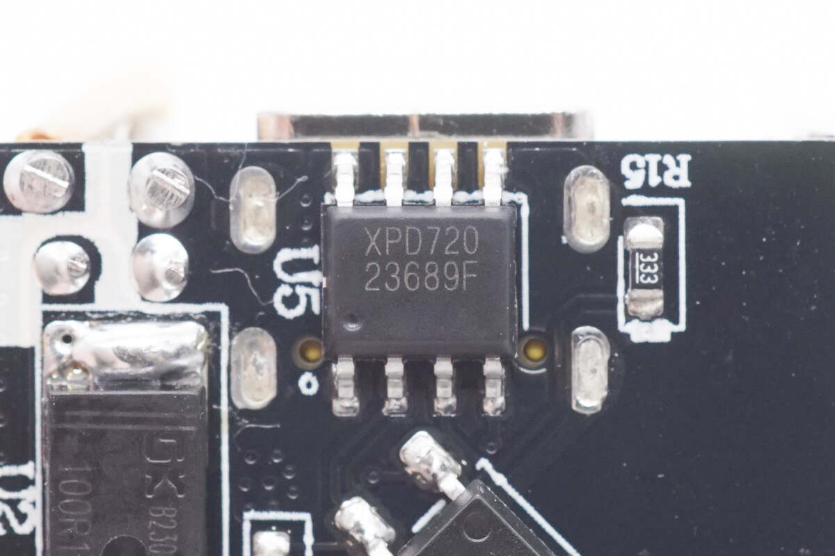

USB PD协议芯片采用富满云矽XPD720,这款芯片已经通过了USB PD3.0认证,TID:3479,支持QC2.0、QC3.0、AFC、FCP、SCP、HVSCP、PD和PPS等快充协议,内部集成 10mΩ VBUS 通路功率开关管,并且集成10mΩ电流检测电阻,引脚支持过压保护,内置完善的保护功能,节省外围元件数量,降低成本。采用ESOP8封装。
富满云矽 XPD720 资料信息。
充电头网拆解了解到,云矽半导体XPD系列快充协议芯片已被公牛,贝尔金,联想,诺基亚,飞利浦,傲基,倍思,品胜,摩米士等多个品牌的数十款产品采用,抓住20W PD快充风口,富满集团云矽半导体单月PD协议芯片销量突破千万颗。

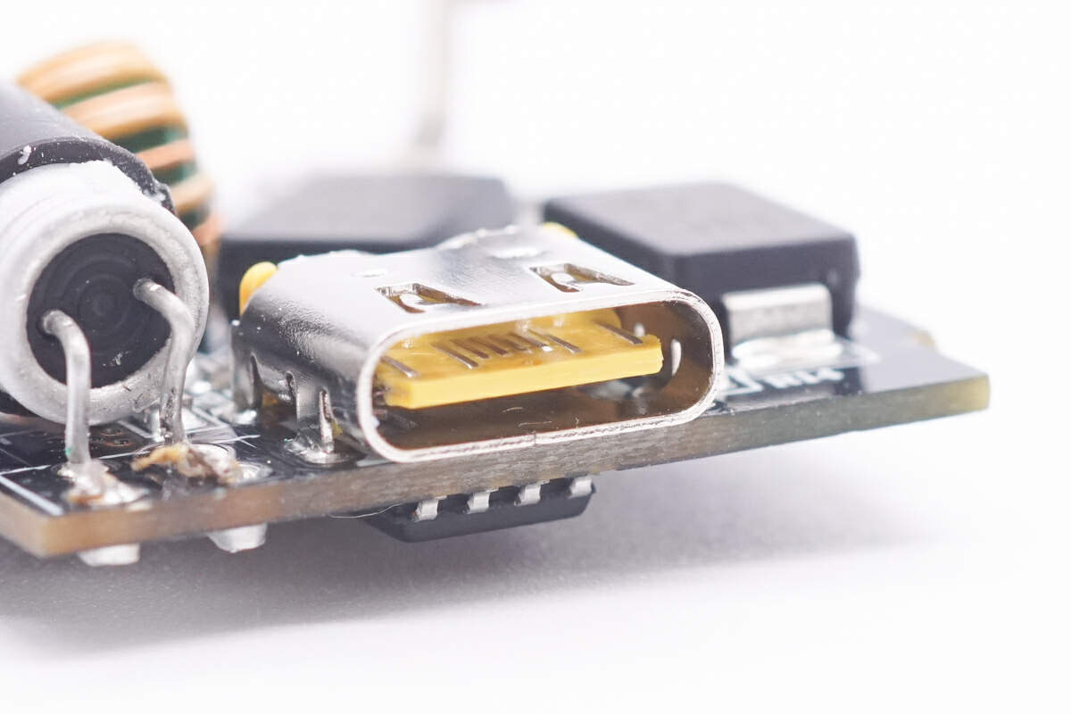

USB-C母座采用过孔焊接固定,黄色胶芯不露铜。

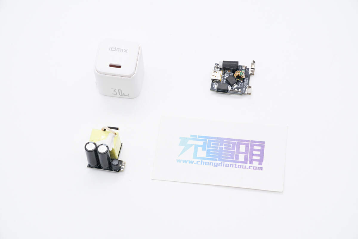

全部拆解一览,来张全家福。
大麦这款氮化镓充电器采用白色方块机身设计,配有折叠插脚,携带方便。充电器为单USB-C接口,具备30W输出功率,并且支持20V输出档位,能够满足满足笔记本电脑,平板电脑和手机的充电需求,当然对于iPhone15系列手机也是非常合适的。
充电头网通过拆解了解到,大麦这款氮化镓充电器采用两片PCB焊接组成,内部使用东科DK036G氮化镓合封芯片搭配DK5V100R15S同步整流芯片,输出采用云矽半导体XPD720协议芯片,整体方案集成度非常高,内部的做工用料也很不错。
