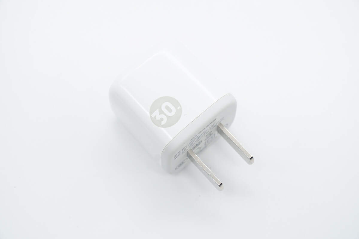

摩可这款迷你氮化镓充电器采用小立方体造型设计,边角过渡圆润。外壳为上下结构并且分别采用白色和灰色配色,白色外壳高光亮面处理。
腰身一面印有30W标识。
充电器配备固定式国标插脚。
底部外壳上印有充电器参数信息。
充电器参数特写

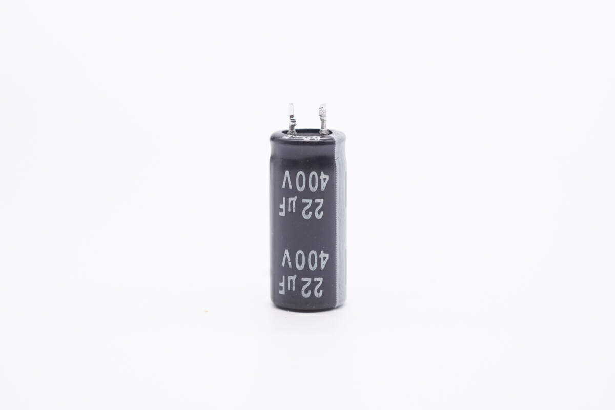

高压滤波电容为ZTC品牌。
其中一颗规格为33μF 400V。
另一颗规格为22μF 400V,滤波电容总容量为55μF。

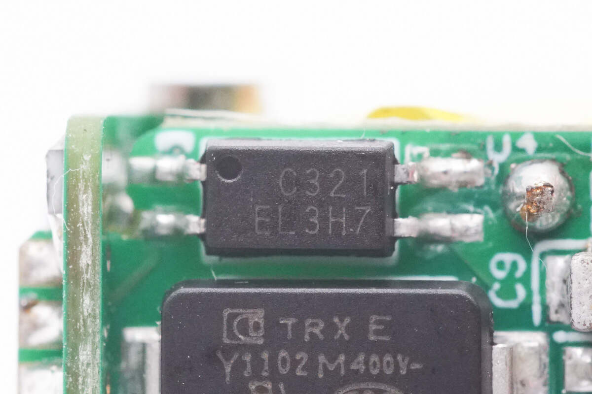

反馈光耦来自亿光,型号EL3H7,用于输出电压反馈调节。

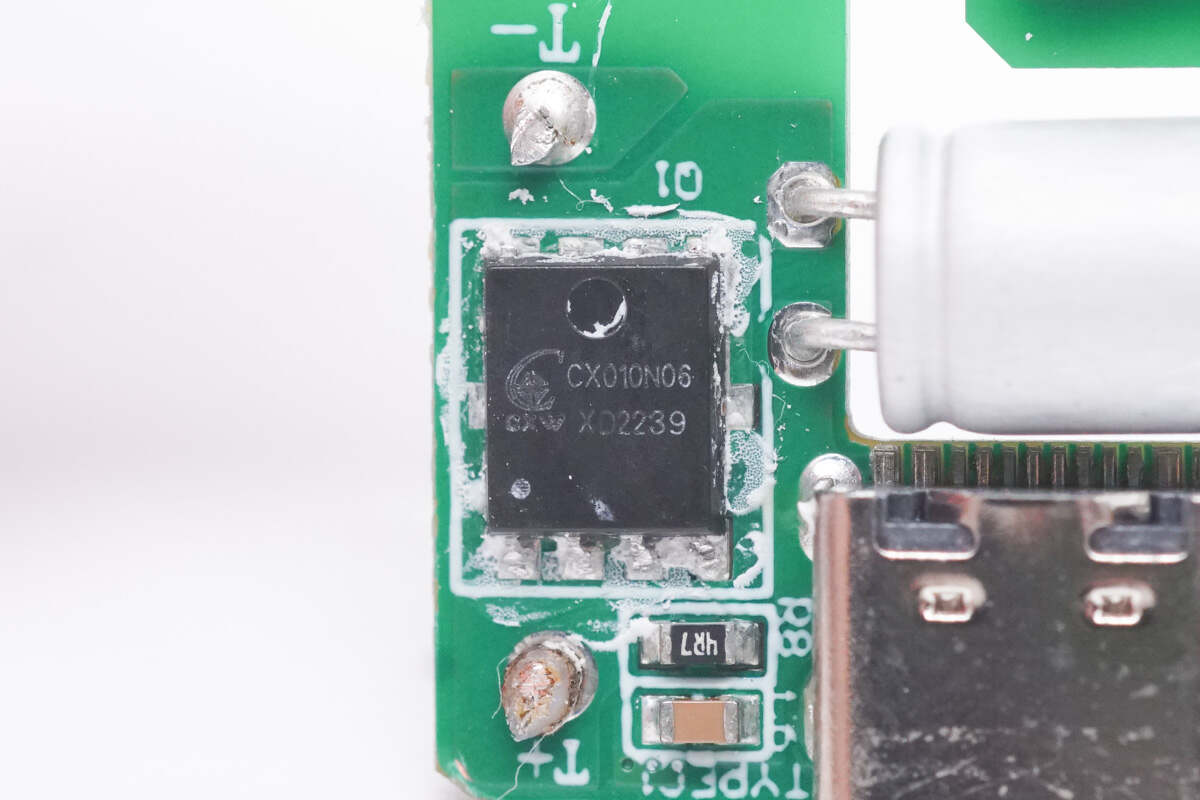

同步整流管同样来自诚芯微,型号CX010N06,是一颗耐压95V的NMOS,导阻6.1mΩ,采用DFN5*6-8封装。
诚芯微 CX010N06 资料信息。
