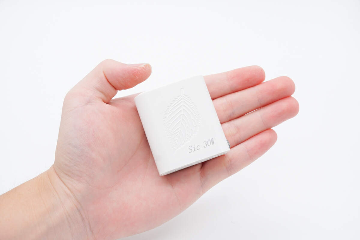

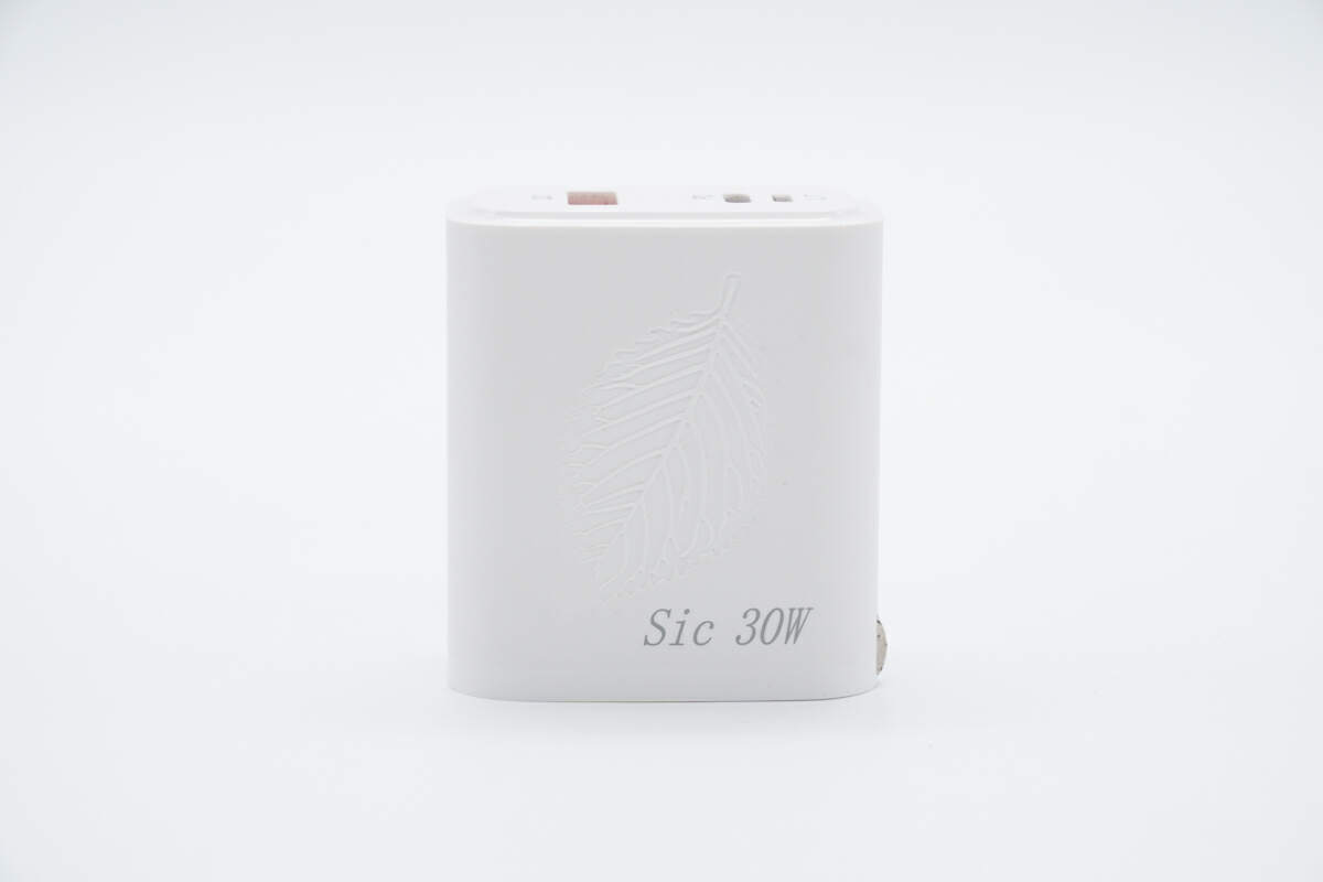

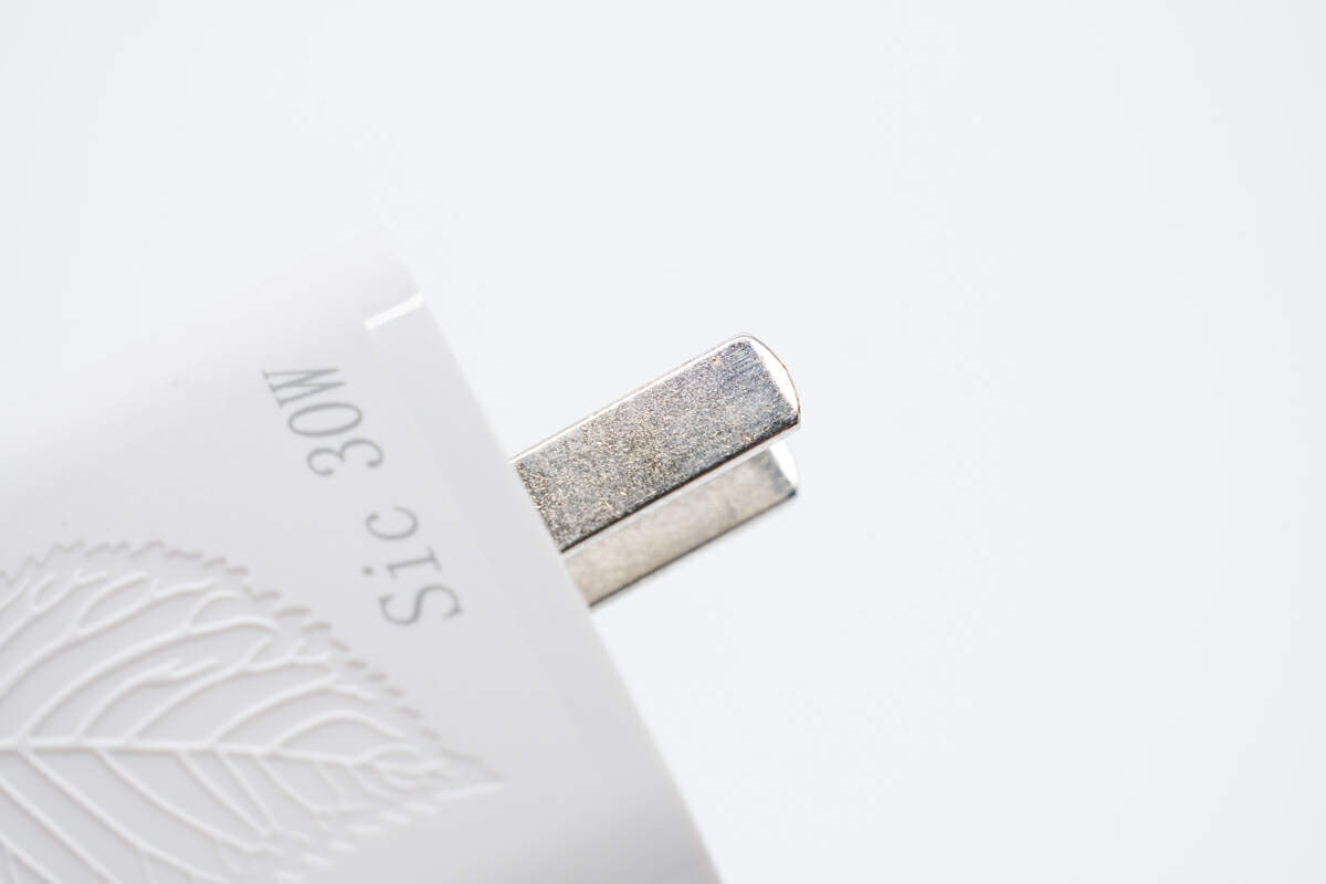

机身正面做了树叶纹理设计,同时下方印有Sic 30W字样。

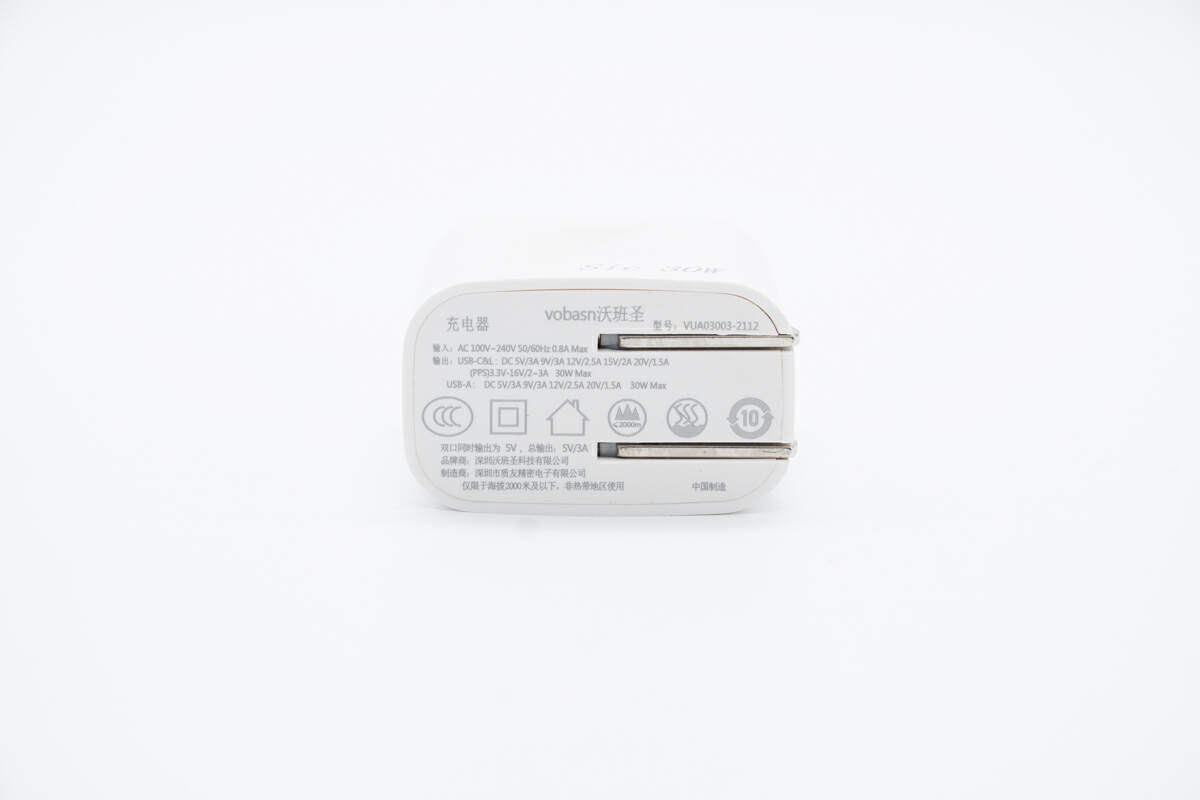

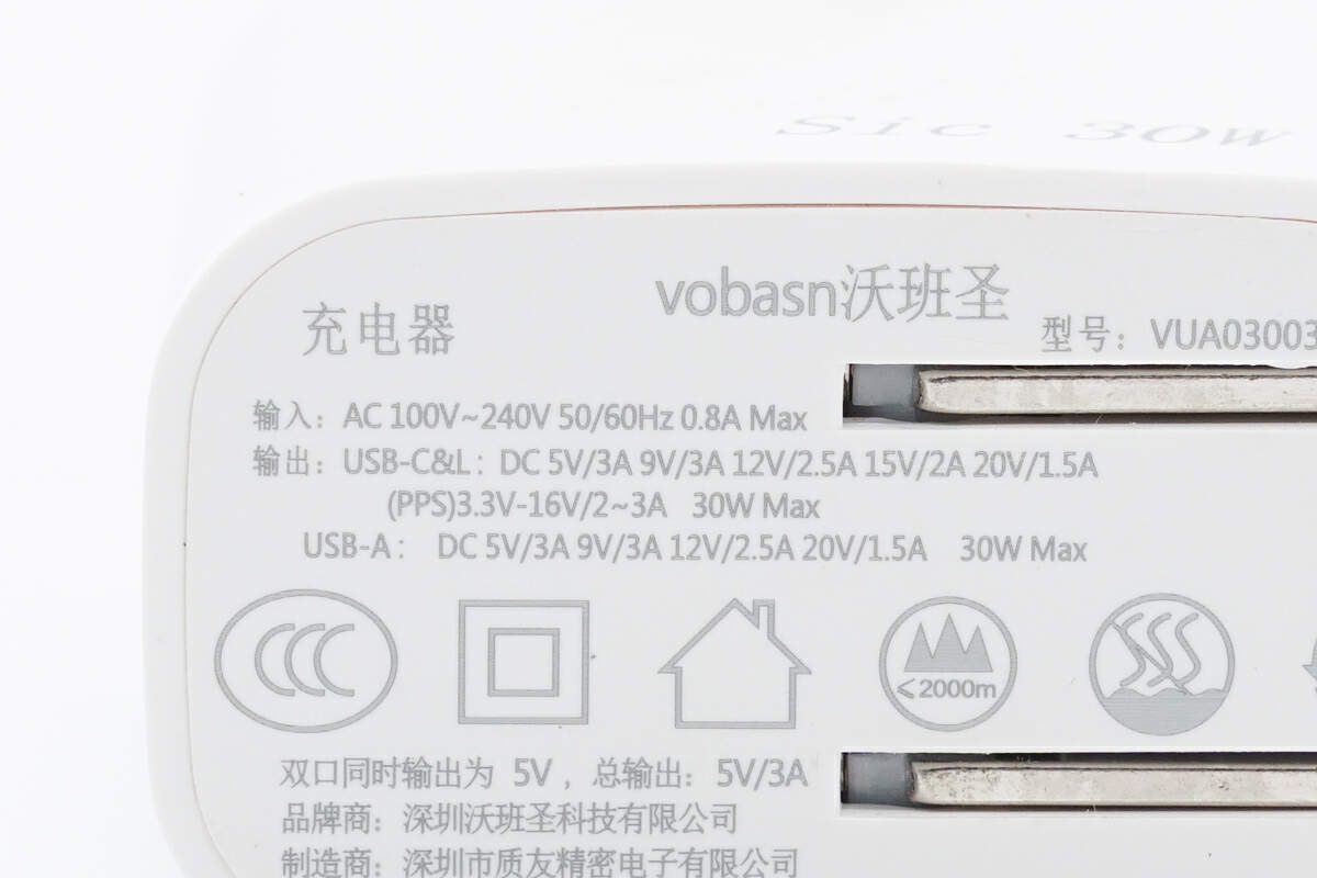

底部外壳印有充电器详细参数。
充电器参数特写
型号:VUA03003-2112
输入:100-240V~50/60Hz 0.8A
USB-C&L输出:5V3A、9V3A、12V2.5A、15V2A、20V1.5A
PPS:3.3-16V/2~3A 30W MAX
USB-A:5V3A、9V3A、12V2.5A、20V1.5A 30W Max
总输出:5V3A
品牌商:深圳沃班圣科技有限公司
制造商:深圳市质友精密电子有限公司
充电器通过了CCC认证。
充电器配备可折叠国标插脚。

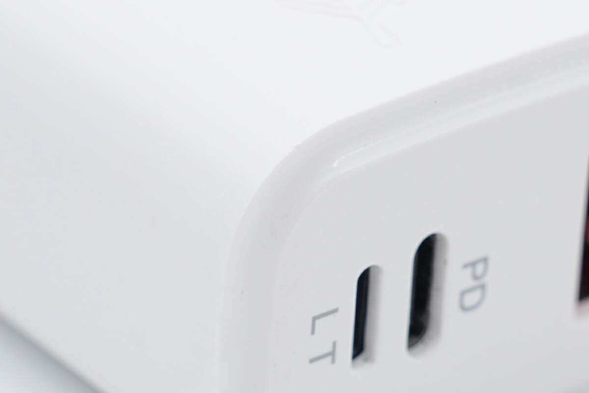

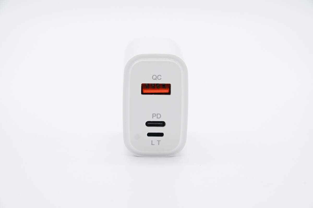

输出顶面配备USB-A、USB-C以及Lightning接口。
顶部边缘亮面处理。

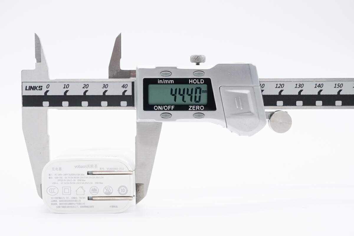

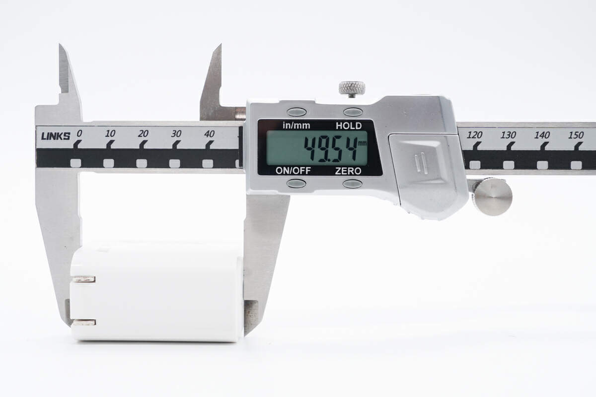

实测充电器机身长度为49.54mm。
宽度为44.4mm。

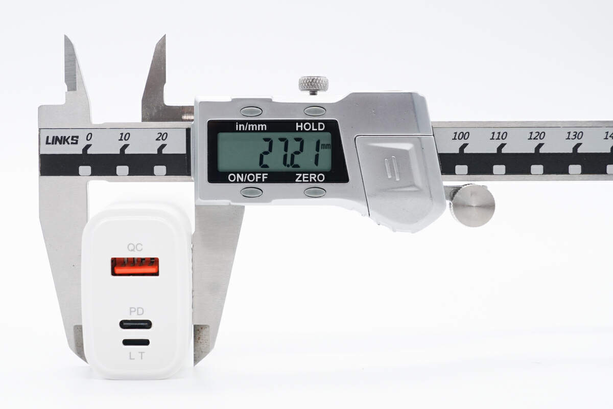

厚度为27.21mm。

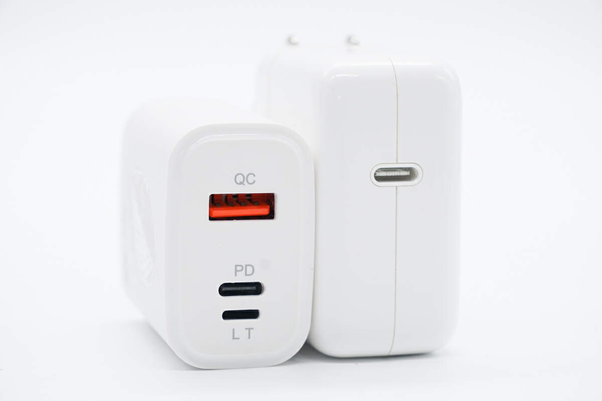

和苹果30W充电器对比,体积优势明显。
充电器拿在手上的大小直观感受。

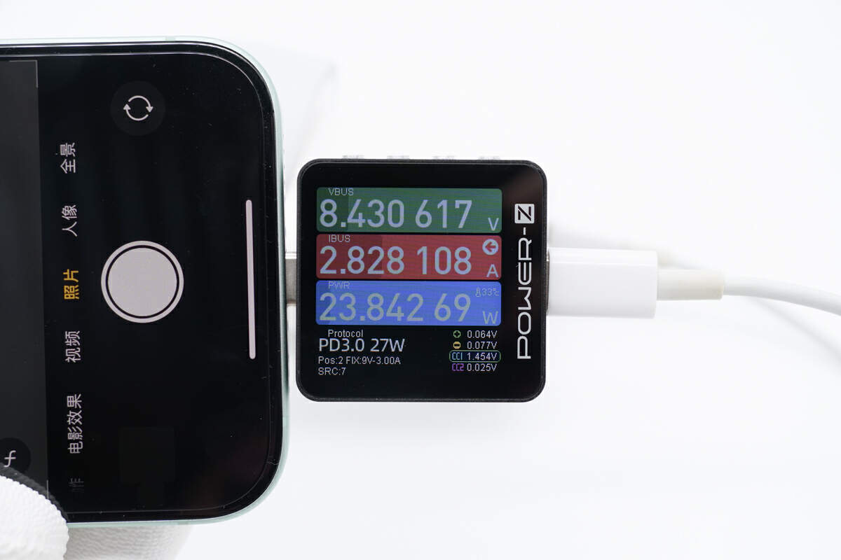

使用这款充电器Lightning口搭配USB-C to Lightning线给苹果iPhone 15新机充电,实测充电功率为8.43V 2.83A 23.84W。

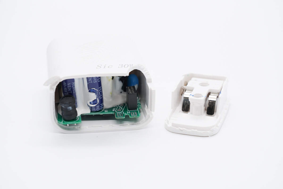

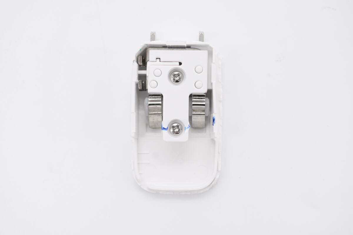

沿外壳接缝拆开充电器外壳,折叠插脚和PCBA模块通过压接连接供电。
折叠插脚模块通过螺丝固定。
从外壳中取出PCBA模块。

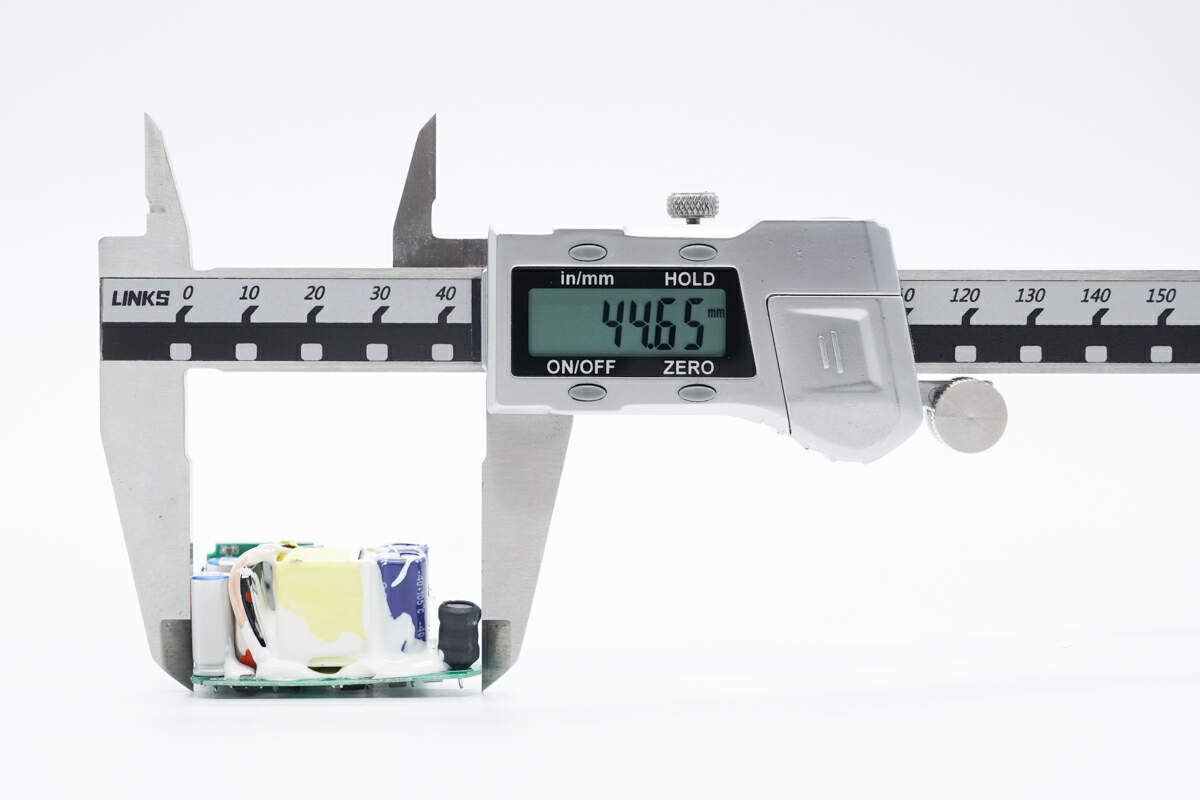

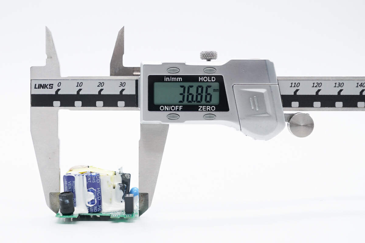

使用游标卡尺测得PCBA模块长度约为44.65mm。
PCBA模块宽度约为36.86mm。
PCBA模块厚度约为20mm。

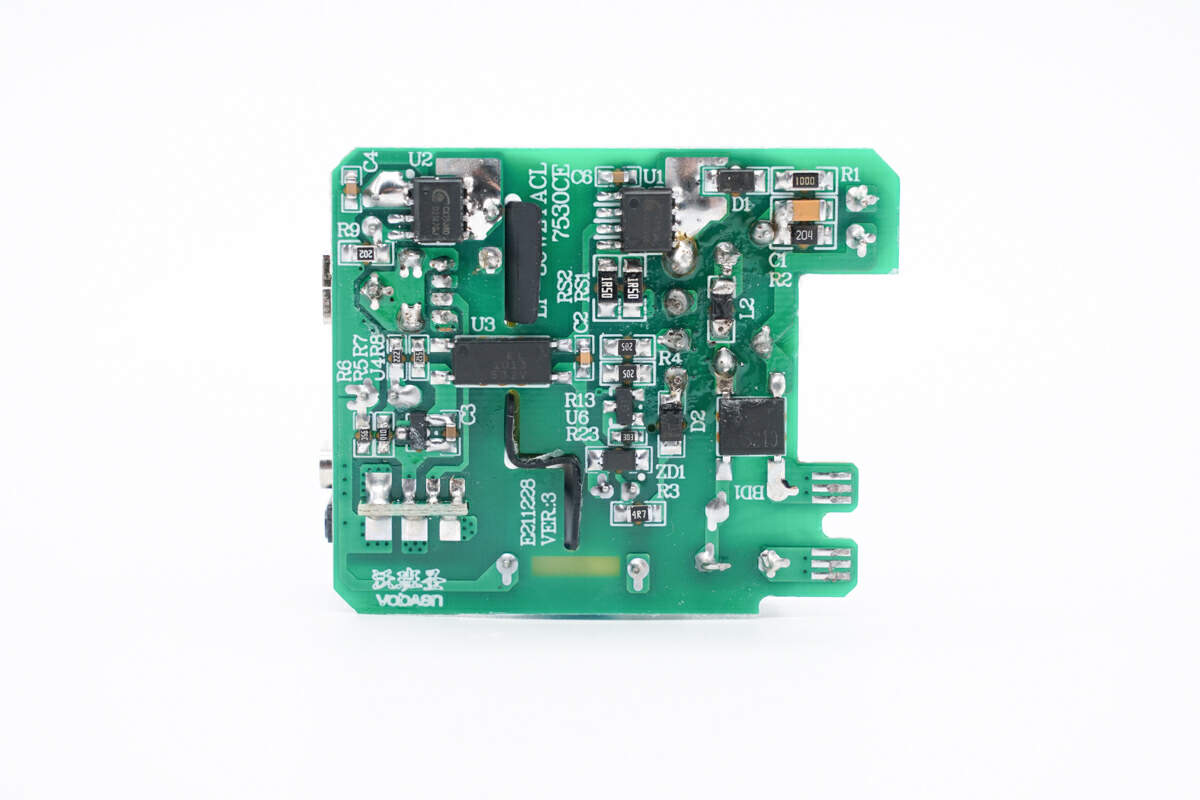

PCBA模块背面焊接整流桥,初级电源芯片,反馈光耦和同步整流芯片。初次级之间插入麦拉片绝缘隔离。
通过对PCBA模块的观察发现,沃班圣这款充电器采用QR开关电源,宽范围输出。输出电压由协议芯片通过光耦反馈,控制输出接口电压。下面我们就从输入端开始了解各个器件的信息。

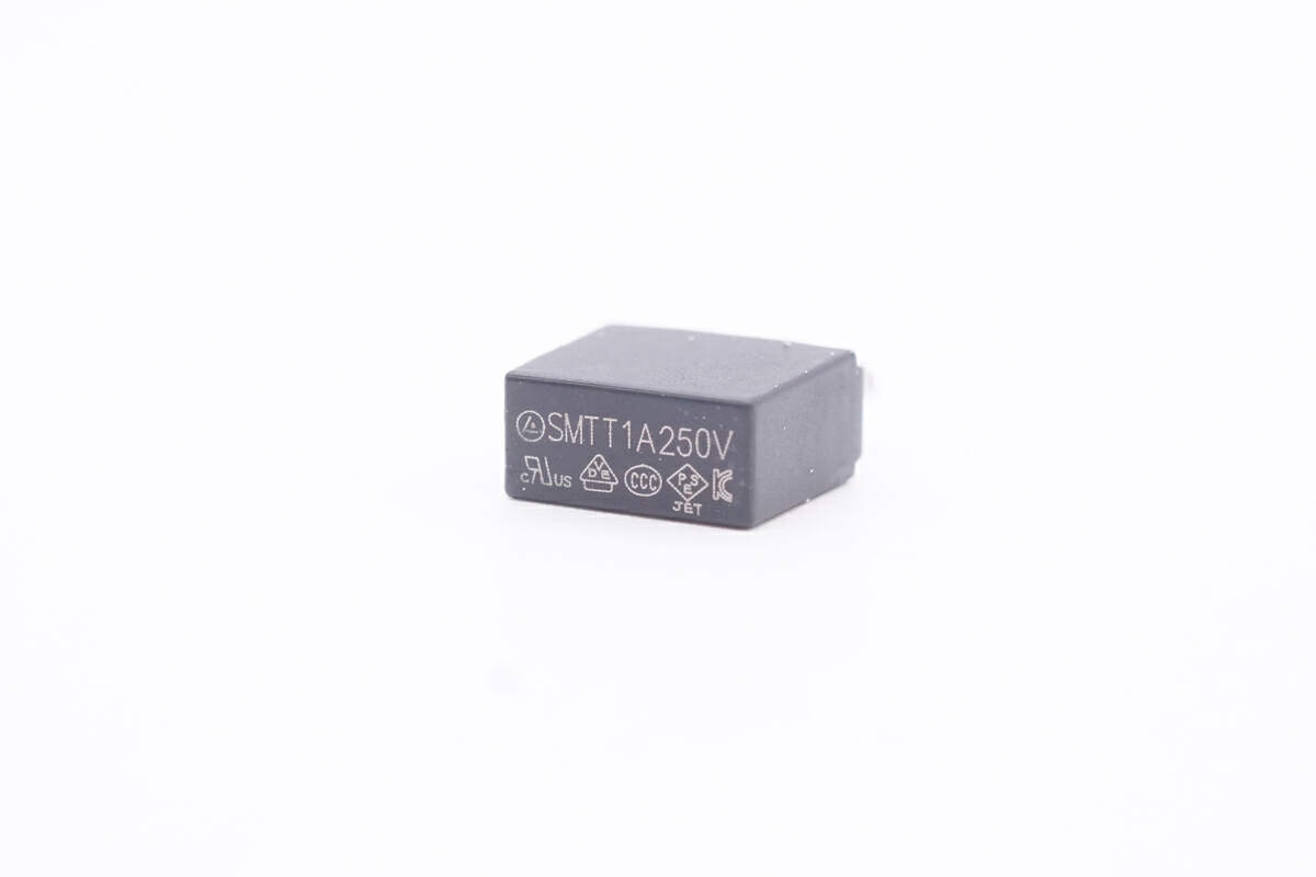

输入端保险丝规格为1A 250V。

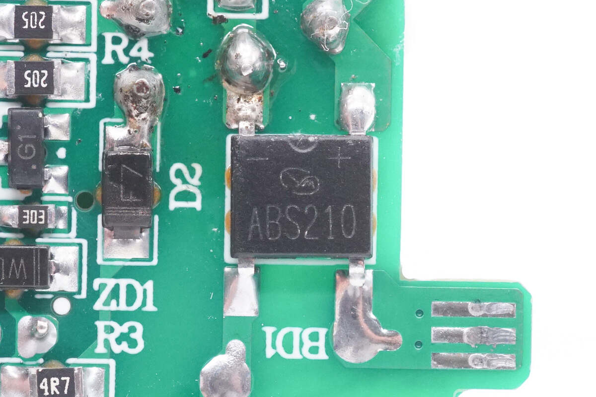

整流桥型号为ABS210,规格为2A 1000V。

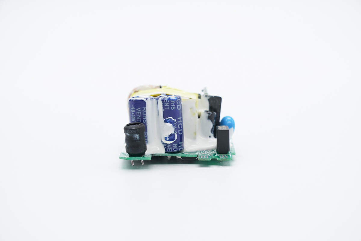

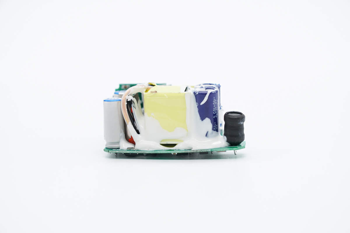

PCBA模块侧面焊接滤波固态电容,变压器,高压滤波电容和差模电感。

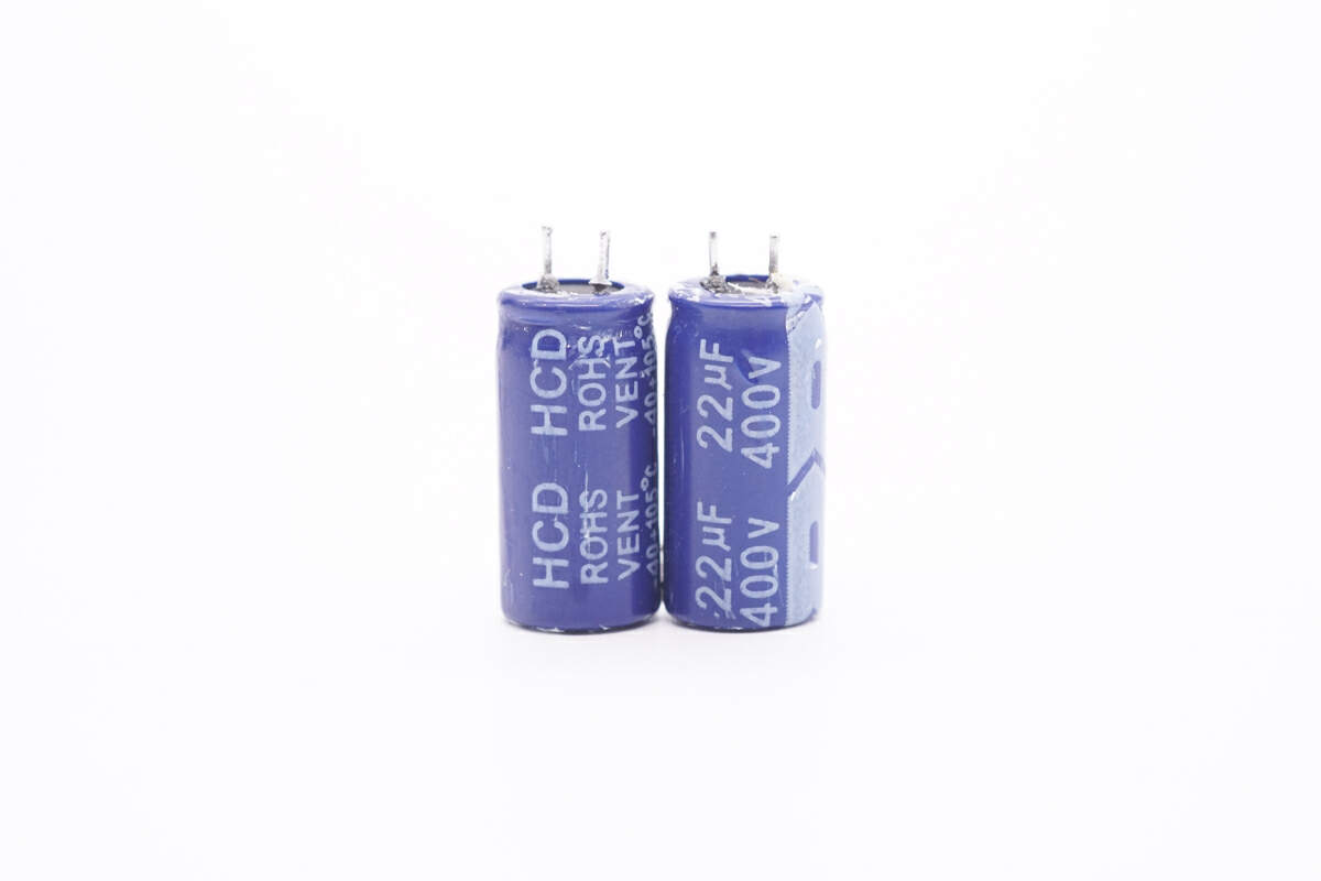

两颗高压滤波电容为HCD品牌,规格均为22μF 400V。
差模电感采用外套热缩管绝缘。

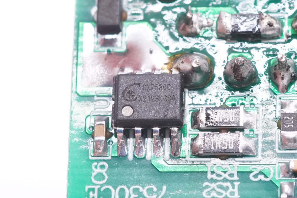

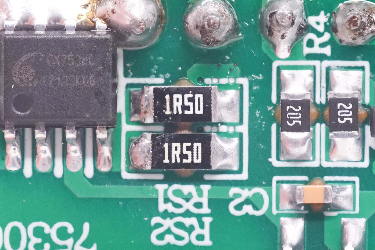

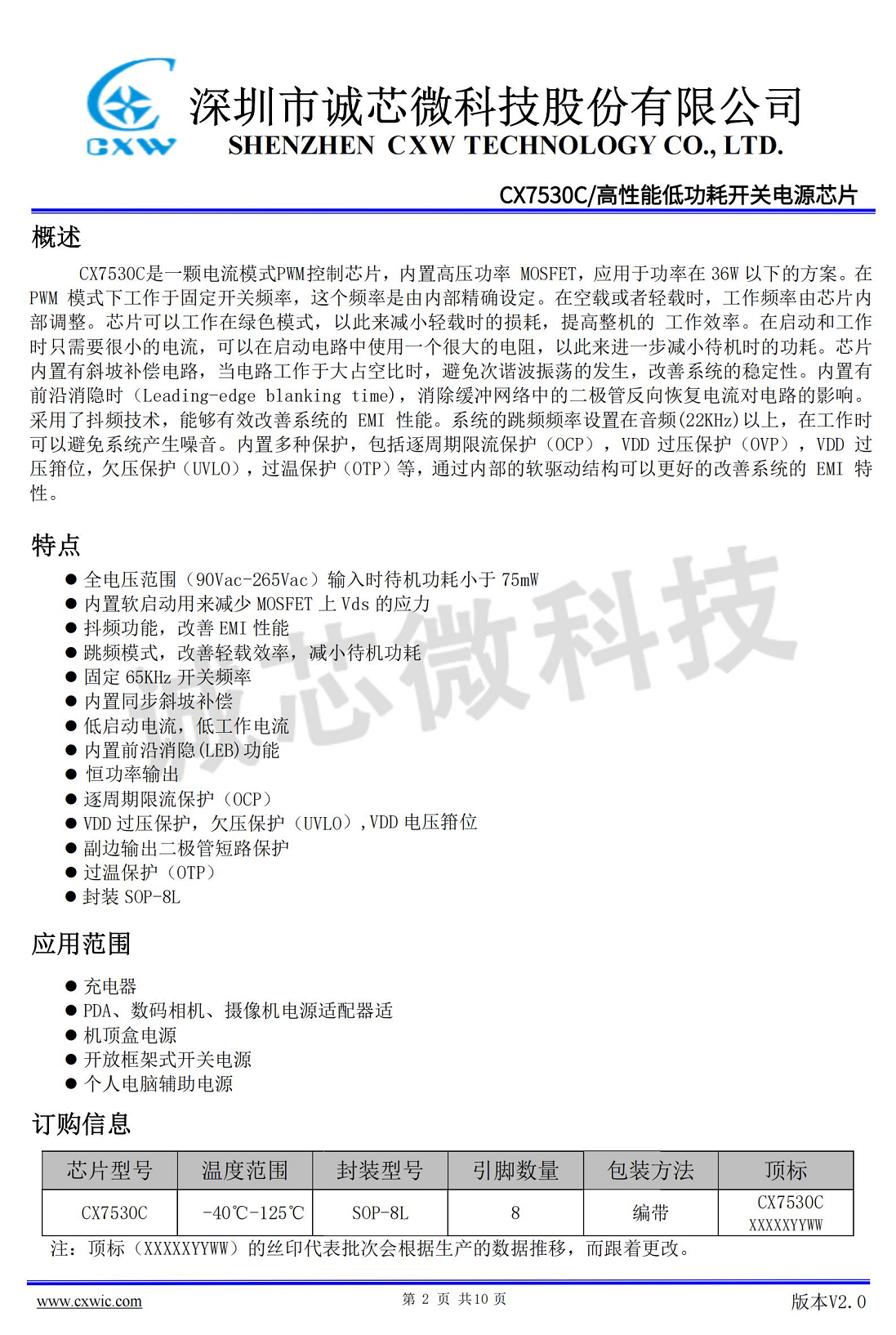

充电器初级主控芯片来自诚芯微,型号CX7530C,是一颗电流模式PWM控制芯片,内部集成650V耐压MOS管,适用于36W以下应用。芯片待机功耗小于75mW,支持绿色模式,降低轻载损耗,提升工作效率。
芯片内置斜率补偿和前沿消隐,提升系统稳定性。内置抖频功能可改善EMI性能。芯片内置多种保护功能,包括逐周期过流保护,芯片供电过电压保护,过压钳位,欠压保护和过热保护,适用于PD快充,适配器和辅助电源使用。
诚芯微 CX7530C 资料信息。
两颗1.5Ω电阻并联,检测初级电流。

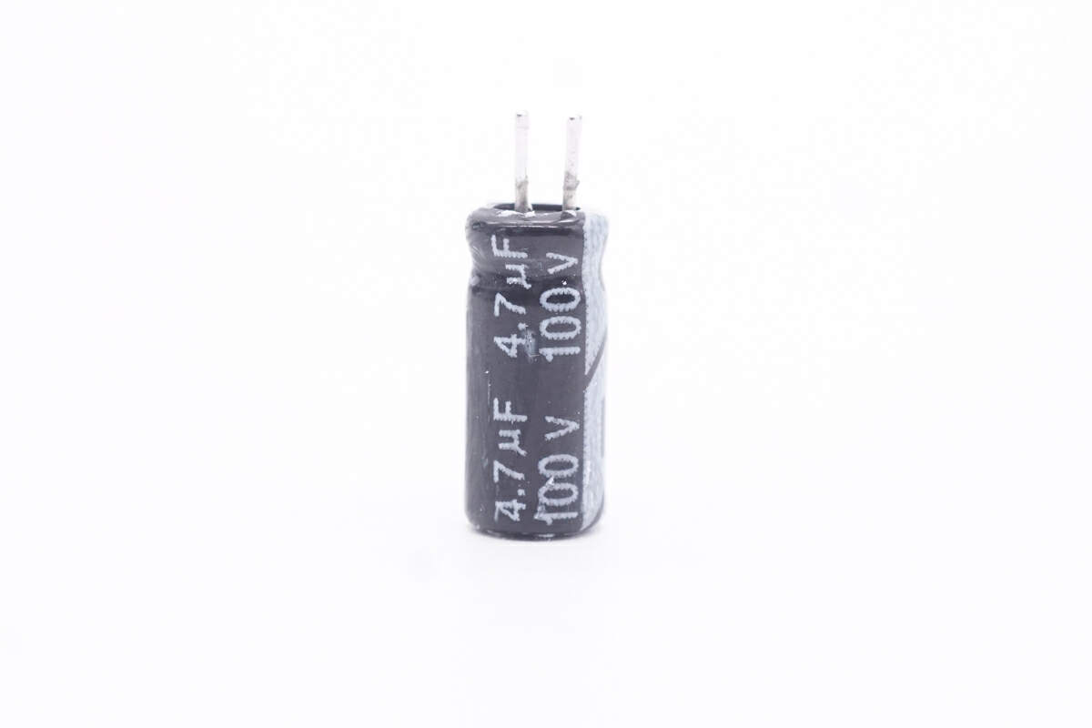

为初级主控芯片供电的滤波电容规格为4.7μF 100V。

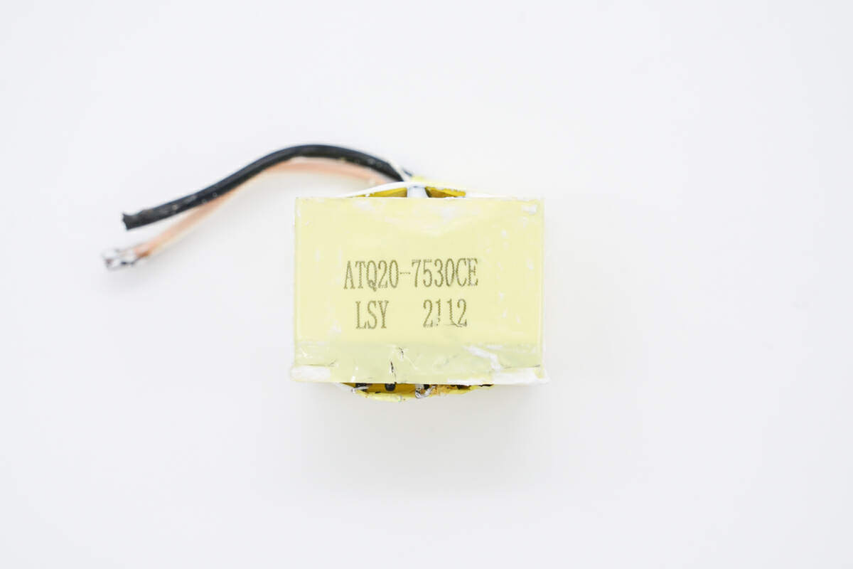

变压器采用ATQ20磁芯,缠绕胶带绝缘。

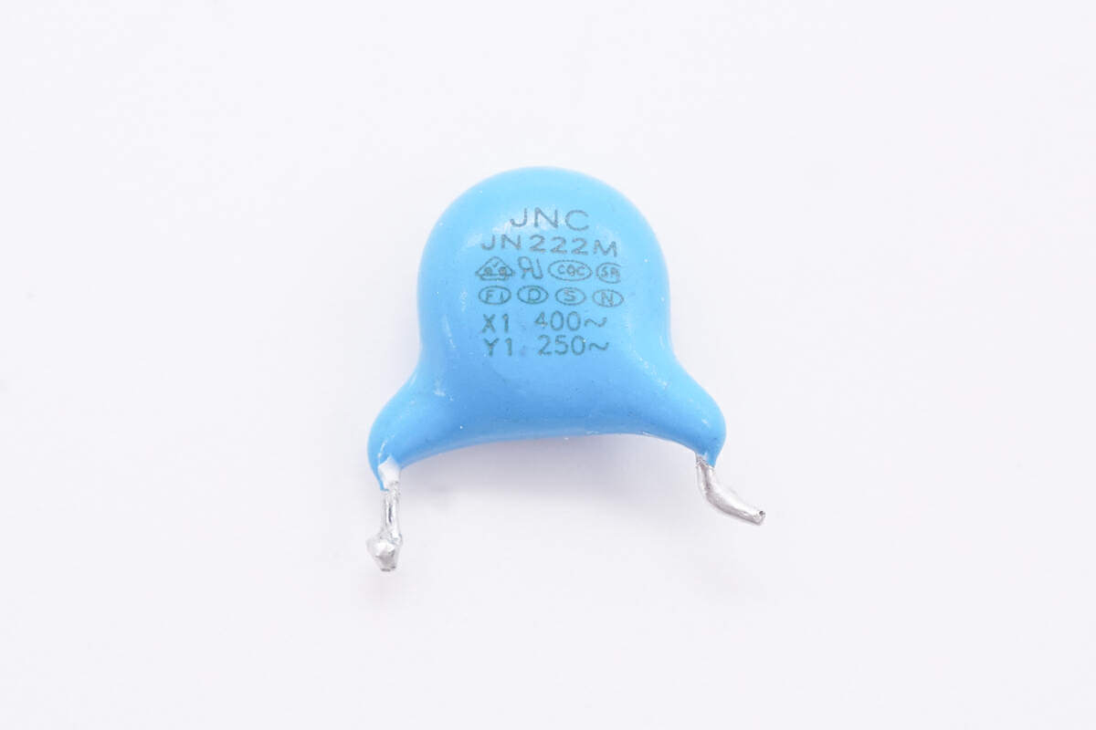

PCBA模块侧面焊接蓝色Y电容和输出小板。
蓝色Y电容来自嘉耐电子。

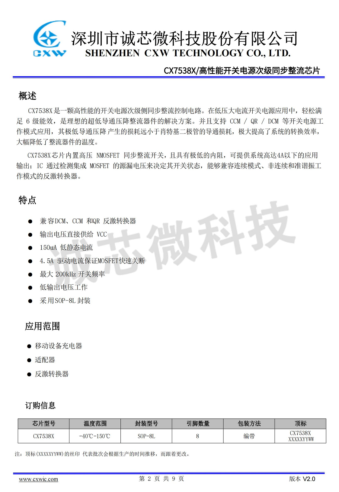

同步整流芯片也来自诚芯微,型号CX7538D,替代传统肖特基二极管,提高开关电源能效。CX7538D支持CCM/QR/DCM等开关电源工作模式,通过MOS管的极低导通压降,相比二极管,大大提高了系统转换效率,并降低了整流器件的温升。
诚芯微 CX7538D 资料信息。

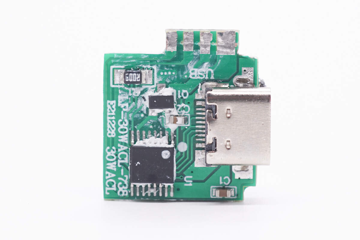

协议小板一面焊接协议芯片,VBUS开关管和电流检测电阻。
另一面焊接闪电母座,稳压芯片和一颗解密芯片。

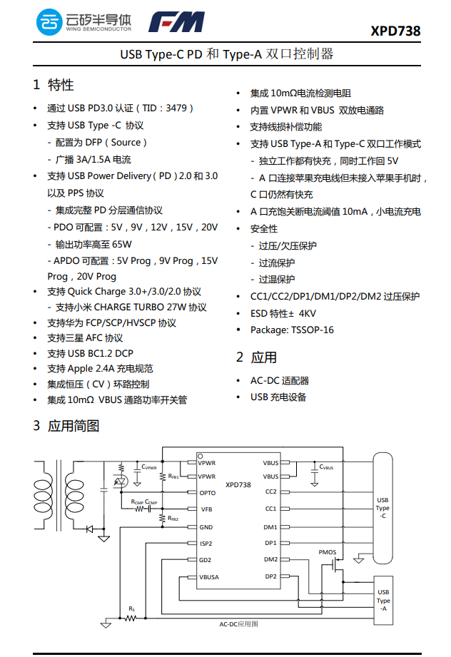

协议芯片采用云矽半导体XPD738,用于1C1A双口控制。XPD738通过了USB PD3.0认证(TID:3479),支持PD2.0/3.0、PPS、QC2.0/3.0、FCP、SCP、HVSCP、AFC等快充协议,很适合应用在1C1A双端口充电设备上,支持任意单口快充双口输出5V,在A口连接苹果充电线但未接入苹果手机时,C口仍然有快充。
云矽半导体XPD738资料信息。

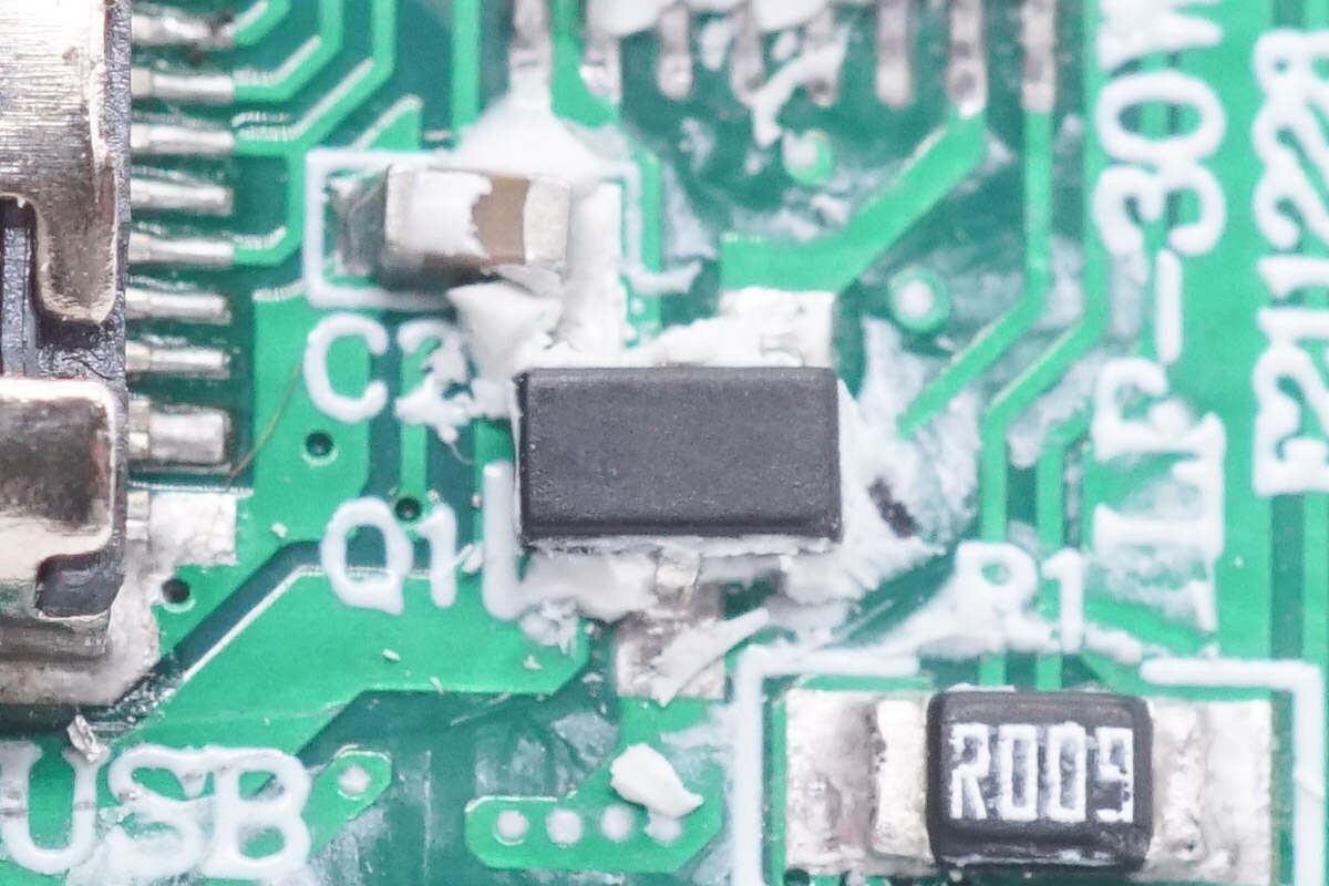

无标VBUS开关管特写。

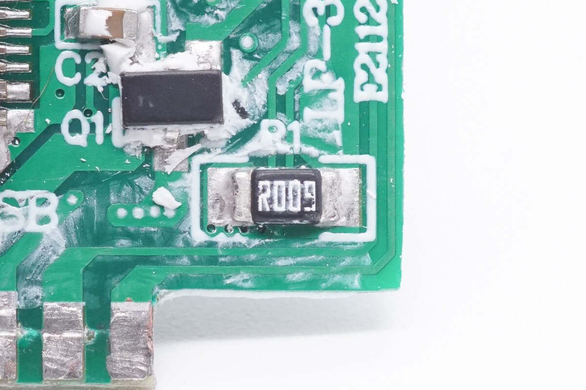

9mΩ电流取样电阻特写。

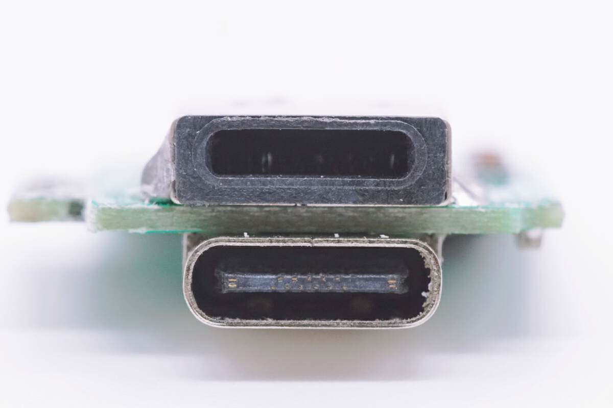

USB-C母座和闪电母座共用一个USB-C通路,分别焊接在PCB两面,起到物理互斥功能,即只能使用一个接口。
