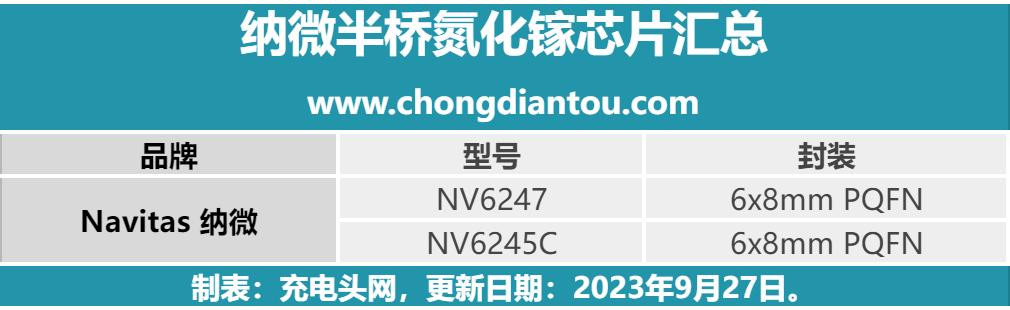

充电头网总结了纳微目前共两款半桥氮化镓芯片,并汇总如下表所示。
由于NV6247与NV6245C都是NV624X系列产品,故共同介绍。
