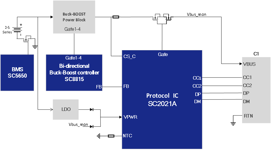

充电头网了解到南芯科技推出了一款手持式电动工具快充方案,这款方案主要由南芯科技自研的PD快充协议芯片SC2021A、电池保护芯片SC5650以及同步升降压控制芯片SC8815组成。
这款充电方案主要针对手持式电动工具Type-C双向充放电需求而设计,适用于多节电池升降压充放电,充电/放电功率高达65W,效率最高可达96.2%,同时待机电流仅为4μA,为用户提供了卓越的使用体验。该方案有着高效的充电管理,包括涓流充电、CC充电、CV充电和充电终止,能够实现快速、稳定的充电过程。无论是在工作还是待机状态下,它都能够有效地管理电池的充放电,确保电池寿命的延长和性能的稳定。

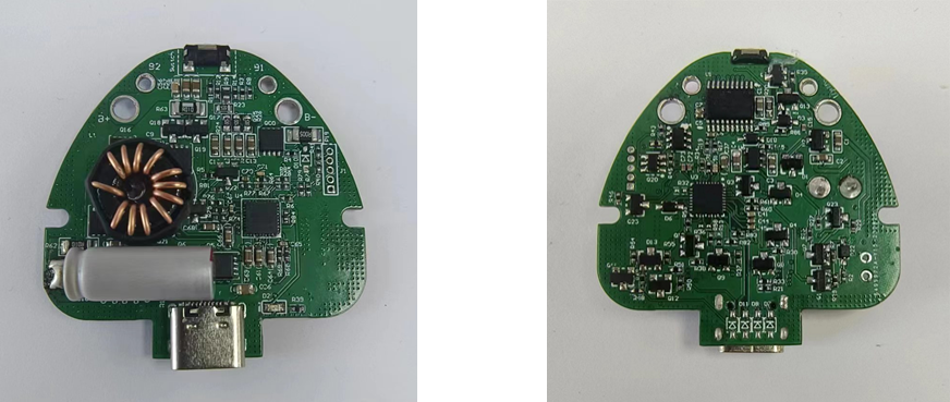

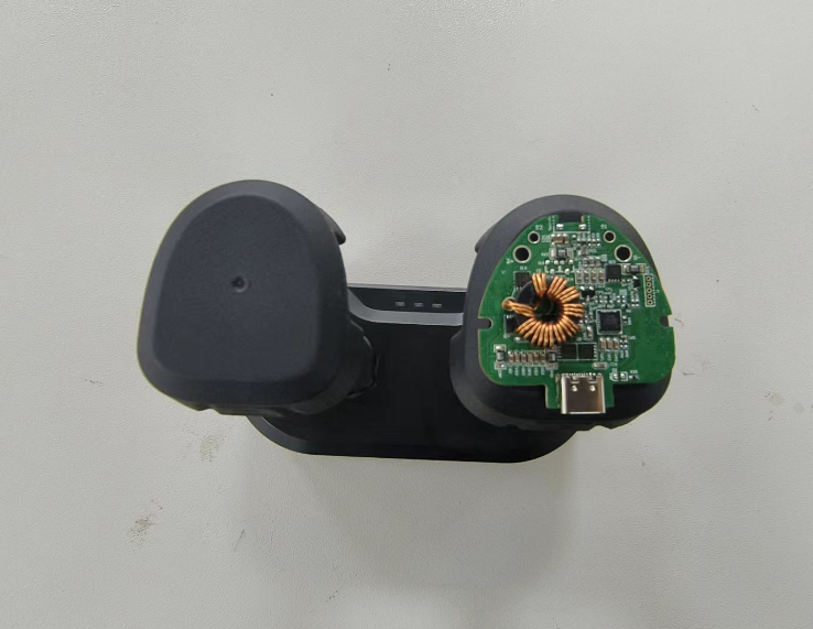

南芯手持式电动工具快充方案demo正背面展示,PCB板尺寸为40mm*40mm。
该方案在适配器上效果展示。

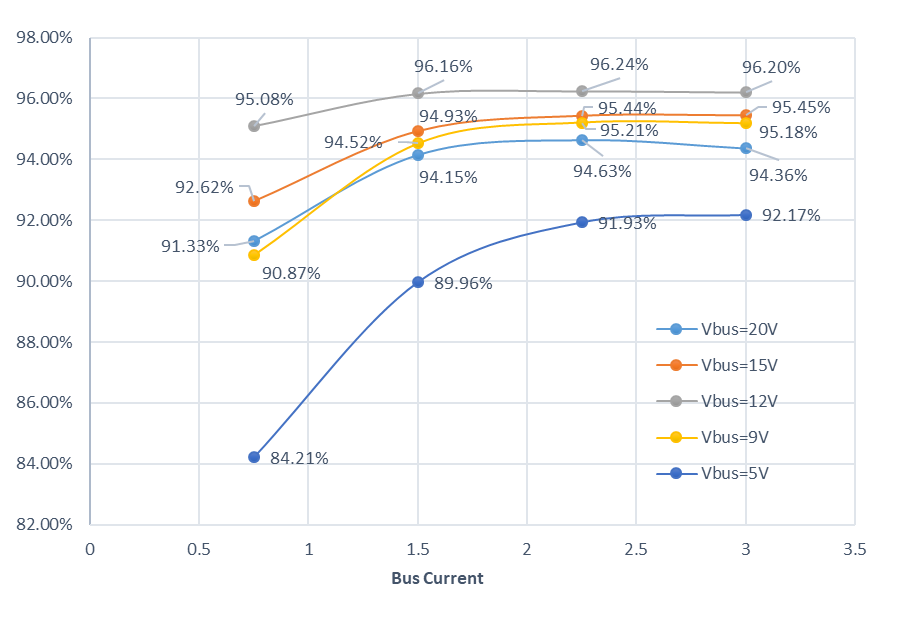

以上为该方案在不同功率下的效率曲线。从图中可以看出,在电压为12V、电流约为2.225A时,效率最高,可达到96.24%的效率。同时,从图中还可以看出,该方案在电压为12V时效率最高,均能达到95%以上;而在电压为5V时效率最低。然而,总体来看,平均效率仍然保持在93%以上。

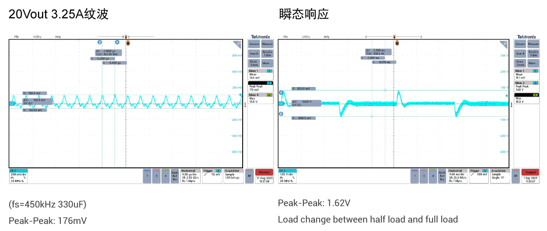

以上为该方案纹波和瞬态响应曲线。

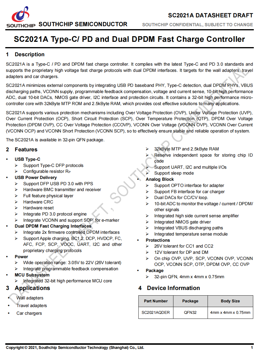

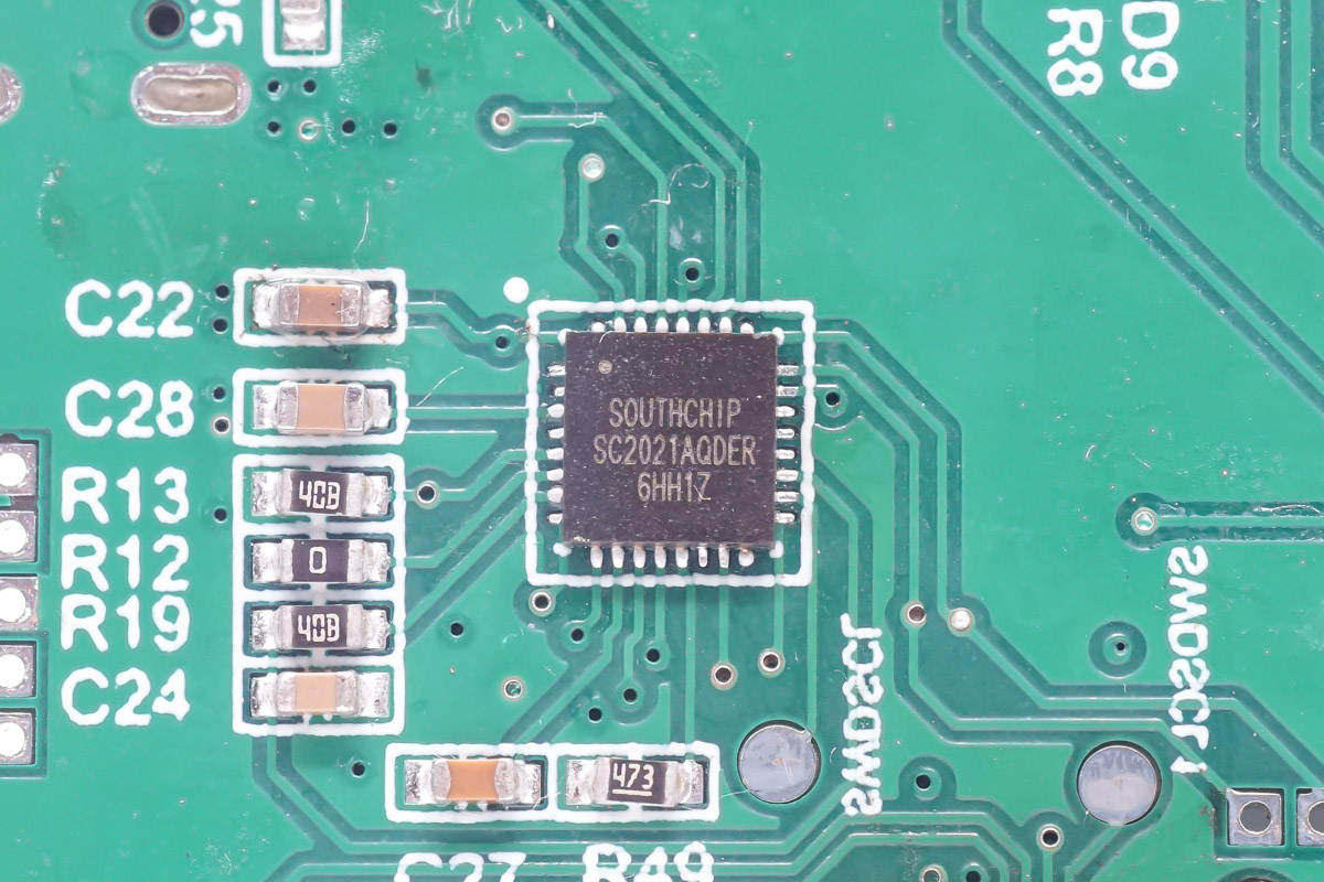

SC2021A
南芯SC2021A是一款USB PD快充协议芯片,内部集成32位高性能MCU内核,2.5Kb内存和32Kb的MTP存储器,支持私有快充协议。
SC2021A 通过集成 USB PD 基带 PHY、Type-C 检测、双 DPDM PHY、内置VBUS 放电路径、VCONN 电源、可编程反馈补偿、电压和电流检测、10-bit ADC、双10-bit DACs,、NMOS 栅极驱动器、I2C 接口和保护电路,来最大限度地减少外部组件。
南芯SC2021A支持多种保护机制,包括过压保护(OVP)、欠压保护(UVP)、过流保护(OCP)、短路保护(SCP)、过温保护(OTP)、DPDM过压保护、 CC过压保护、VCONN 过压保护、VCONN 过流保护和 VCONN 短路保护,有效保证系统稳定可靠运行,采用QFN 4*4-32封装。具备良好的协议兼容性和丰富的控制接口,可用于车充以及快充应用。

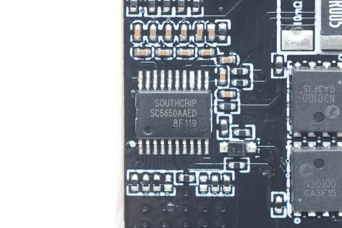

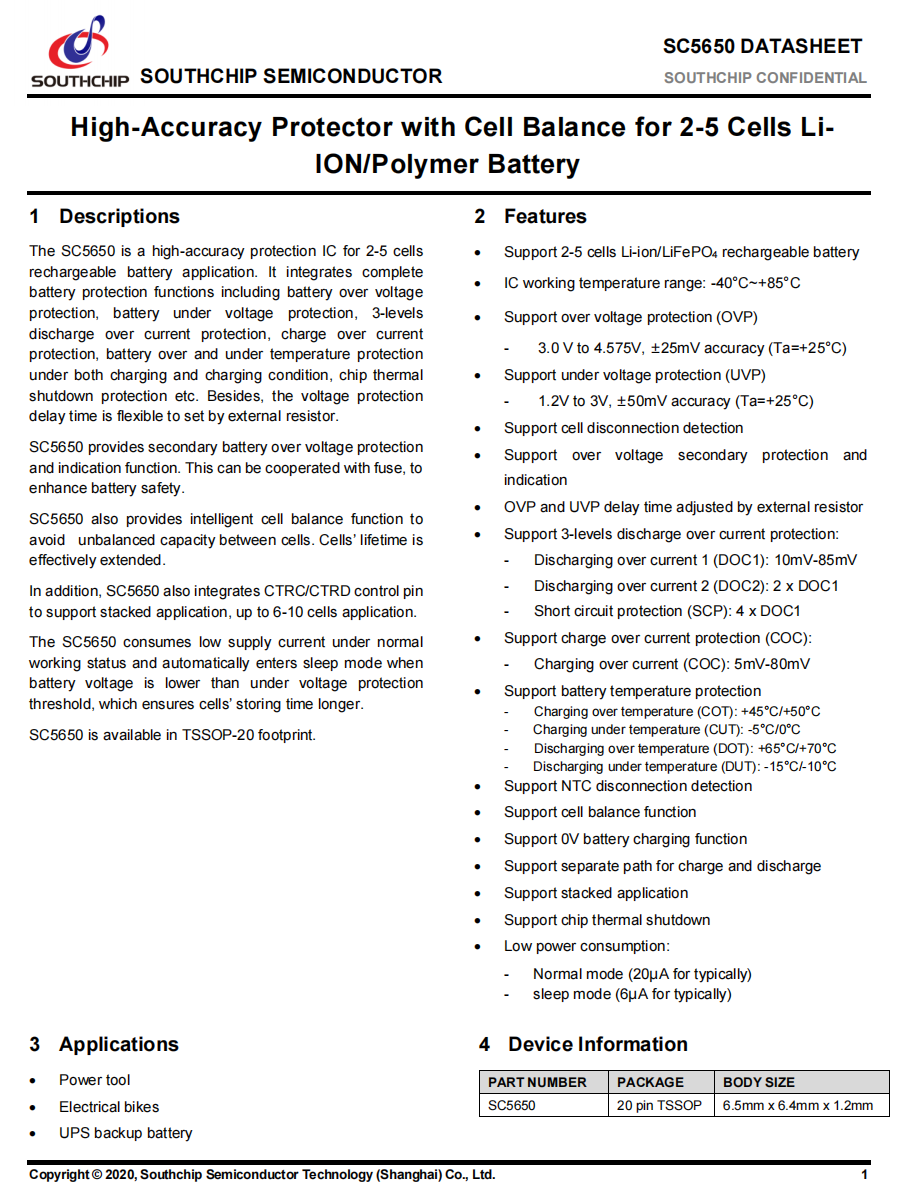

SC5650
SC5650是一颗用于2-5串电池组的电池保护芯片。芯片支持电池过压保护,电池欠压保护,三级放电过电流保护,充电过电流保护。SC5650还支持外接NTC热敏电阻,可实现电池高低温保护和芯片过热关断保护。其电压保护延时时间可由外置电阻灵活设定,芯片提供二级电池过电压保护和指示功能,可与保险丝配合使用,提高电池安全性。
南芯科技SC5650还支持级联应用,可使用两颗芯片,用于6-10串电池组使用。芯片具有极低的静态电流和保护精度,多种型号可以满足不同电压和不同种类的电池使用。
南芯SC5650采用20 pin TSSOP封装,可应用于电动工具、电动自行车、不间断电源备用电池等领域。

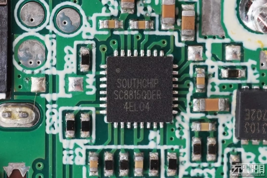

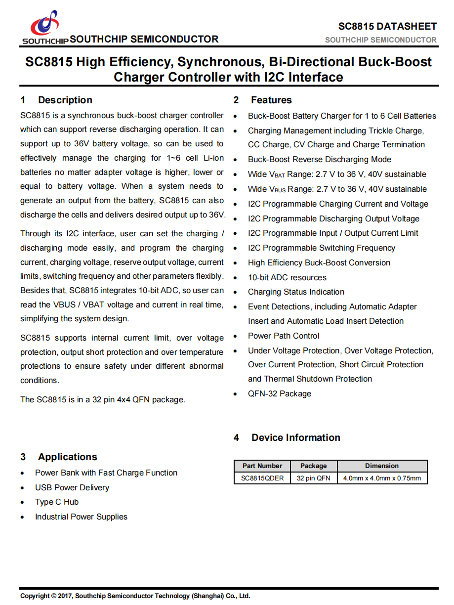

SC8815
南芯SC8815 是一款带I2C接口的同步升降压充电控制器,同时支持电池反向放电工作。芯片支持VBAT电池端36V高压工作,因此在适配器电压高于、低于或者等于电池电压时,均能保证1-6节锂电池应用。
当工作系统需要电池提供能量时,SC8815也支持电池反向放电工作,输出设定的电压,并且放电最高电压可达36V。用户通过I2C接口可以很方便地选择充电/放电模式,设置充电电流、充电电压、反向放电电压、限流值、开关频率及其它参数等。
SC8815内部集成的10位ADC,可以方便用户实时检测读取VBUS/VBAT电压和电流,另外,SC8815还可以支持适配器和设备的插拔检测,最大限度的减少外围电路及PCB Space,使系统设计极大地简化。SC8815支持内部限流保护、过压保护、输出短路保护和过温保护,从而保证了各种异常情况下的安全。SC8815提供32脚的4x4 QFN封装。
