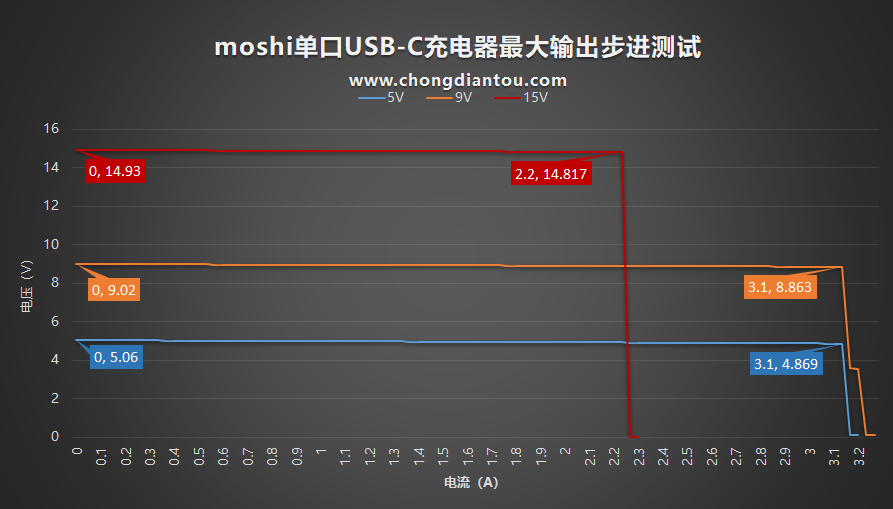

最大输出功率是衡量充电器好坏的重要指标,还可以看到充电器是否虚标。我们使用POWER-Z FL001S诱骗出各档电压,再使用EBC-A10H作为负载,电流从0开始增加,每次电流增加0.1A,直至充电器关断保护停止输出,测得的数据如下。
5V电压下,最大输出4.87/3.1A/15.1W;9V电压下,最大输出8.86/3.1A/27.4W;15V电压下,最大输出14.82/2.2A/32.6W。各档位实际最大输出要与标称值相差不大。

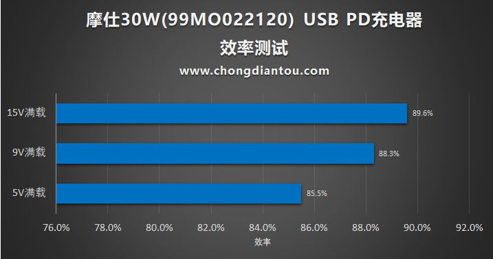

3、效率测试
效率测试中,15V效率最高,为89.6%,9V满载时效率为88.3%,5V满载效率为85.5%。
