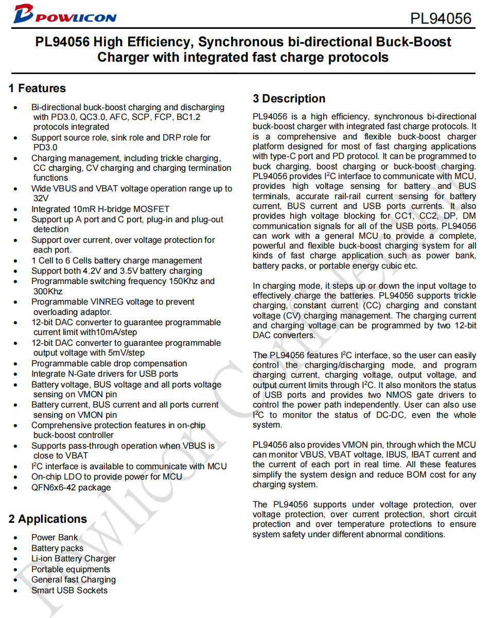

宝砾微PL94056

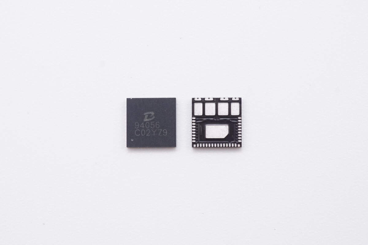

宝砾微PL94056是一颗集成升降压控制器、双向PD协议的SOC芯片,支持最高100W的移动电源产品采用,内置4颗全桥NMOS管,支持双向升降压、支持sink/source、1-6串电池充放电以及1A1C口的应用,专为使用Type-C端口和PD协议的快充应用而设计。
PL94056具备编程为降压充电、升压充电或升降压充电的功能。通过I2C接口,它能够与MCU进行通信,并实现对电池和总线终端的高电压感应。此外,它还具备准确测量电池电流、总线电流和USB端口电流的能力,采用轨到轨电流感应技术。为了确保USB端口的通信信号稳定,PL94056还提供了CC1、CC2、DP、DM通信信号的高电压隔离功能。
PL94056具备在充电模式下升高或降低输入电压的能力,以高效地为电池充电。它支持涓流充电、恒流(CC)充电和恒压(CV)充电管理,并且可以通过两个12位DAC转换器对充电电流和充电电压进行编程。通过I2C接口,用户可以轻松地控制充电/放电模式,并通过I2C编程设置充电电流、充电电压、输出电压和输出电流限制。此外,PL94056还监视USB端口的状态,支持A端口和C端口的插入和拔出检测,并提供两个NMOS栅极驱动器来独立控制电源路径。用户还可以使用I2C监视DC-DC甚至整个系统的状态。
PL94056支持市场上主流的快充协议,包括PPS/PD3.0、FCP/SCP、BC1.2、QC4.0+/QC3.0/QC2.0、Apple 12W等。其VBUS和VBAT电压操作范围广泛,高达32V。此外,它还并能够对1节至6节电池进行充电管理,支持为4.2V和3.5V电池充电,并且可编程开关频率为150KHz和300KHz。
为了简化系统设计并降低系统BOM成本,PL94056提供了VMON引脚,MCU可以通过该引脚实时监测VBUS、VBAT电压、IBUS、IBAT电流以及每个端口的电流。此外,PL94056还支持欠压保护、过压保护、过流保护、短路保护和过热保护,以确保在不同异常条件下的系统安全。
PL94056采用QFN6x6-42封装,可以与通用MCU协同工作,为各种快速充电应用如移动电源、电池组、锂离子电池充电器、快速充电适配器等提供一套完整、强大且灵活的升降压充电系统。

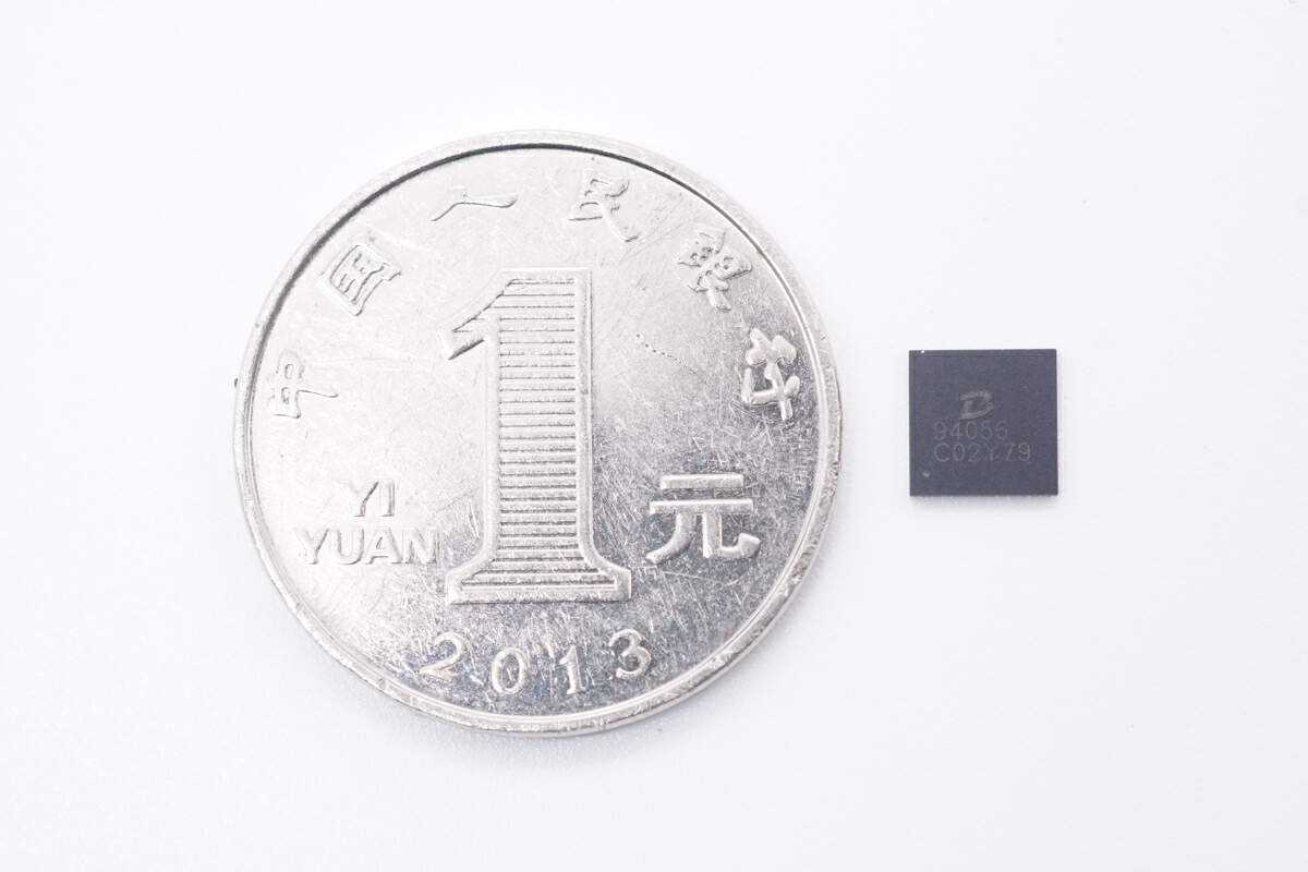

宝砾微PL94056与一元硬币实观大小对比。
