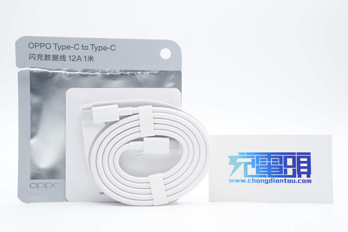

OPPO USB-C闪充数据线开箱
OPPO这款12A大电流闪充数据线使用银灰色基调的塑料袋包装,袋子正面印有产品外观图、名称以及OPPO品牌。
背面贴有产品信息贴纸,数据线有专门型号DL152,白色配色,采用Type-C输出接口,额定电流高达12A,长度为1米。
撕开包装袋取出线材,内部还有一份说明书。

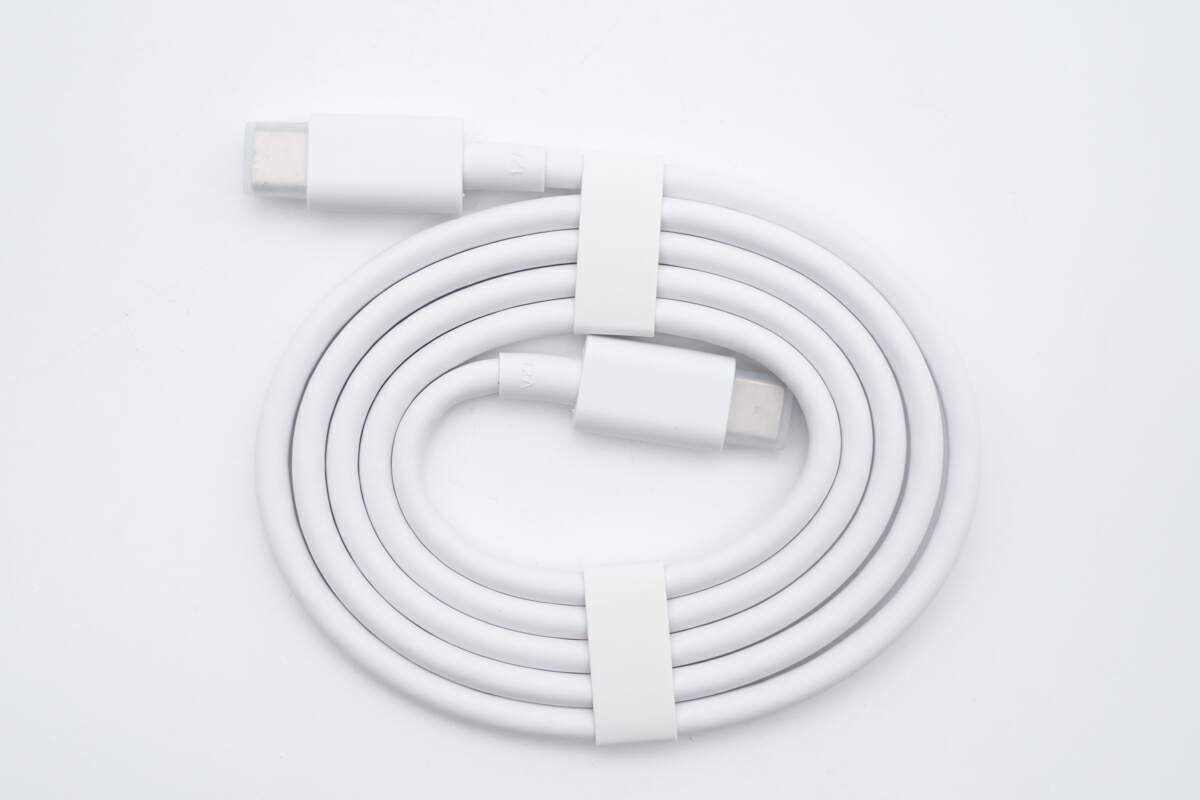

数据线缠绕数圈后由两个纸圈捆扎固定,线材两端USB-C公头套有塑料壳保护。
线材通体白色,设计上将产品可承载电流拉到现阶段可以说极致的12A这一数值之外,很好的控制的线身粗度,同时整体柔韧手感也不错。

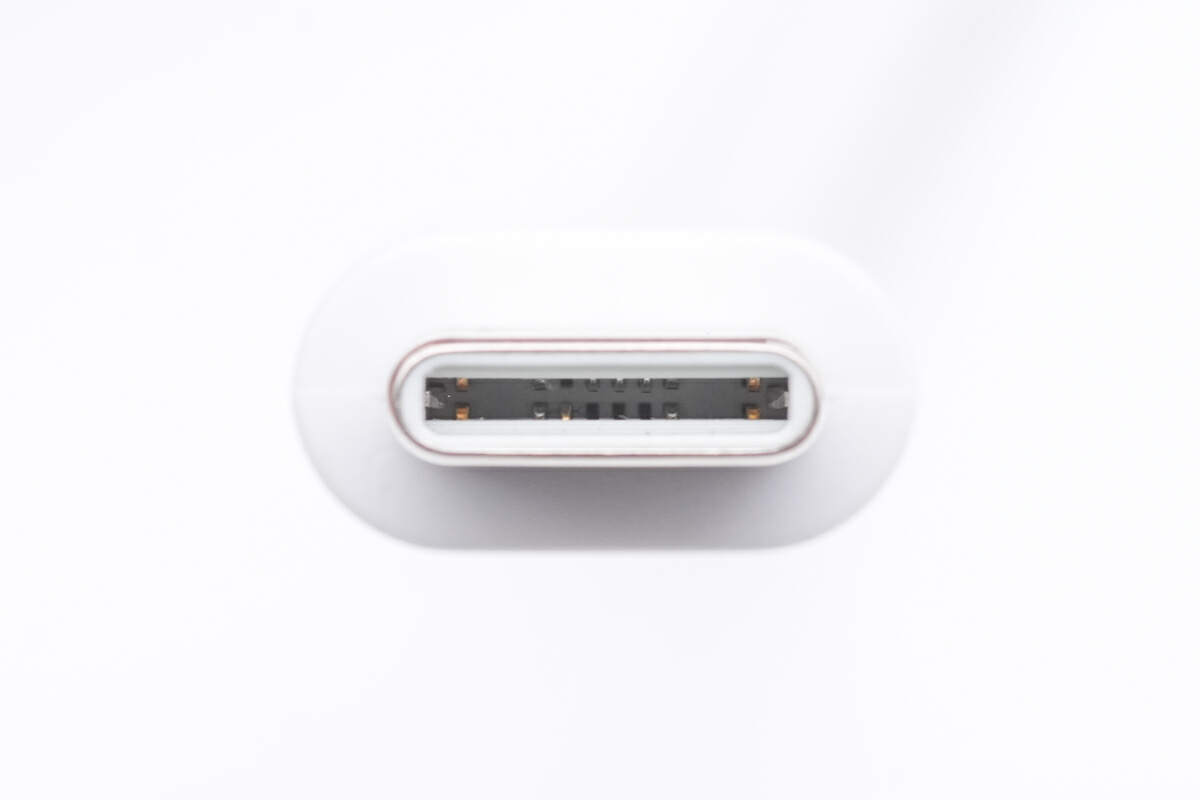

USB-C公头内部特写,非满PIN设计。

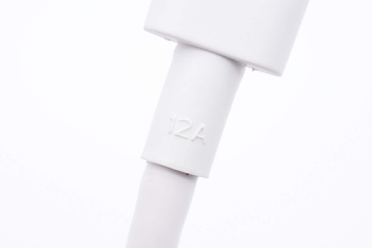

末端设有网尾抗弯折保护,并有设计有12A字样。

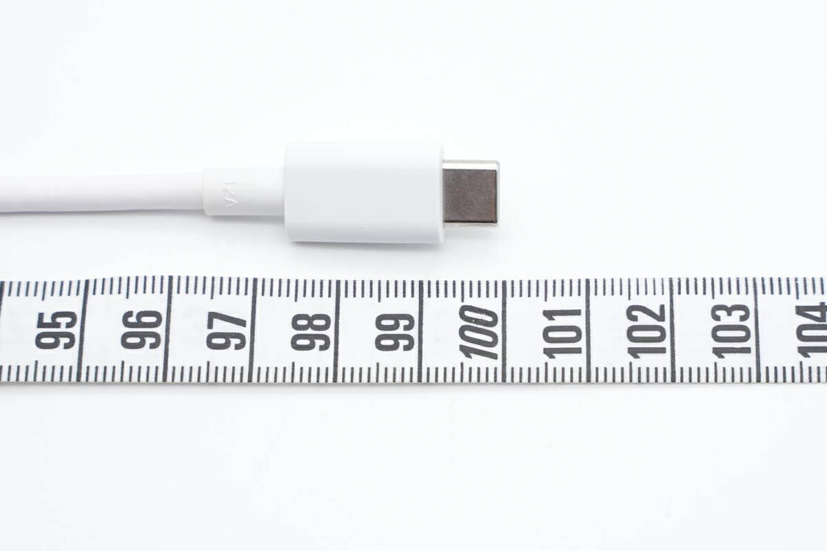

实测数据线长度约为1米。

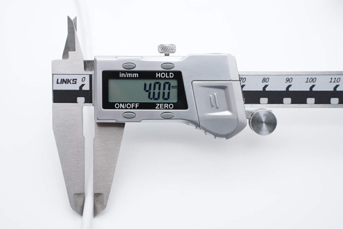

线身直径为4mm。

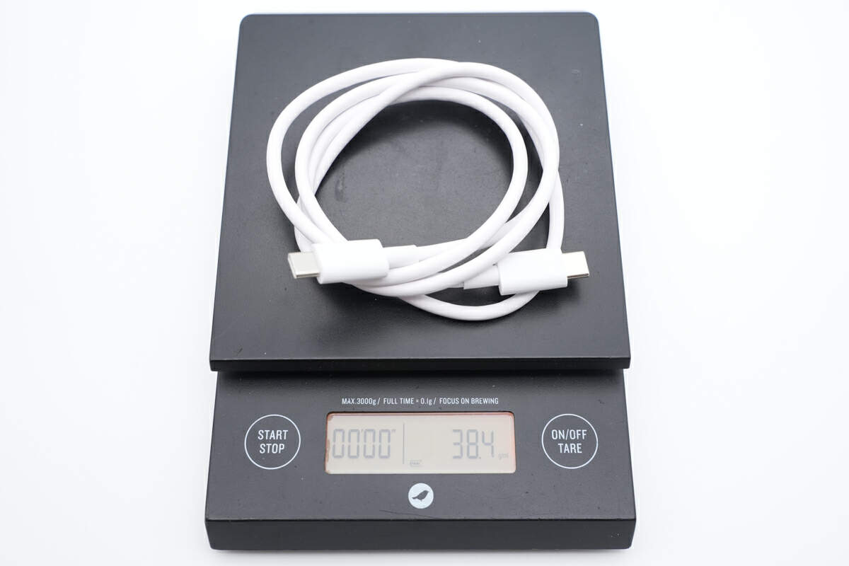

另外测得这款数据线重量约为38g。

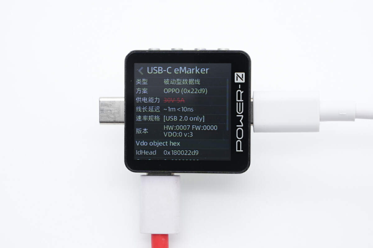

使用ChargerLAB POWER-Z KM003C测量线材内置 E-Marker 芯片,数据传输规格为 USB2.0,测试仪并不能识别超过量程的 12A 定制线材。

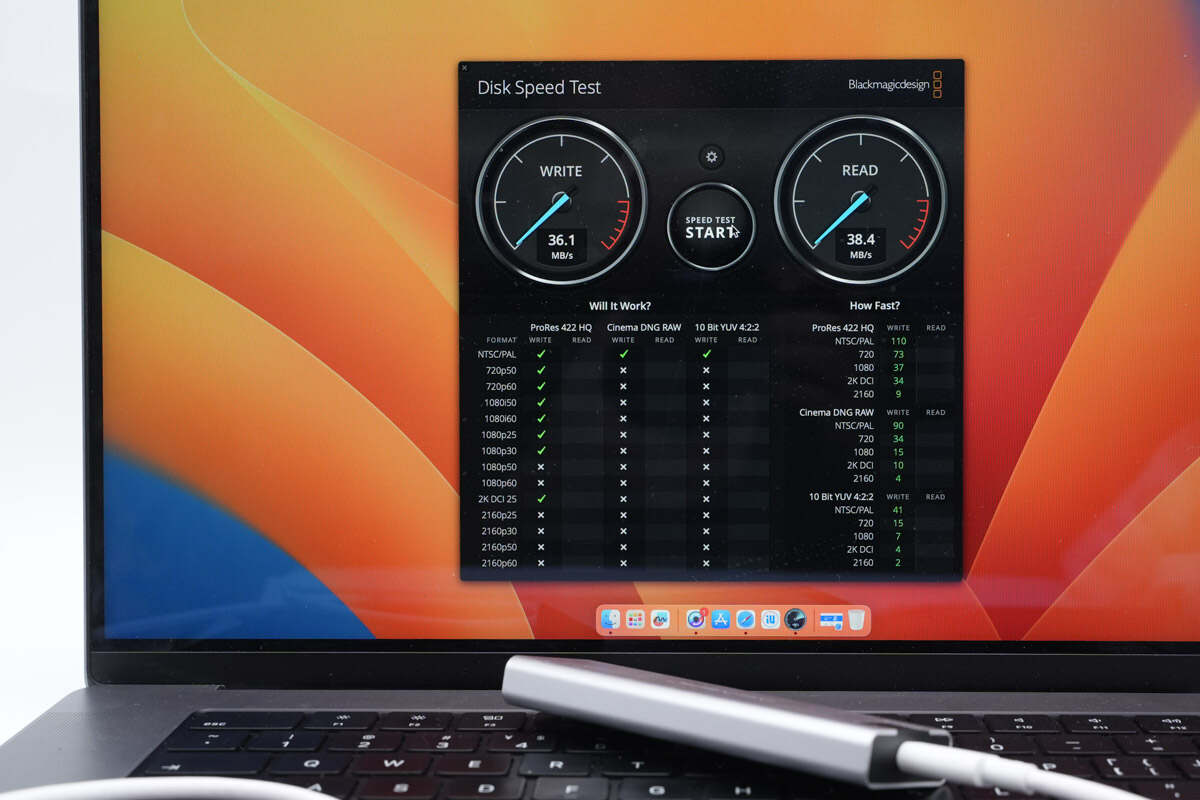

数据传输性能实测,从Disk Speed Test表盘结果显示来看,实测写入速度约为36.1MB/s,读取速度约为38.4MB/s,符合USB2.0数据传输标准。

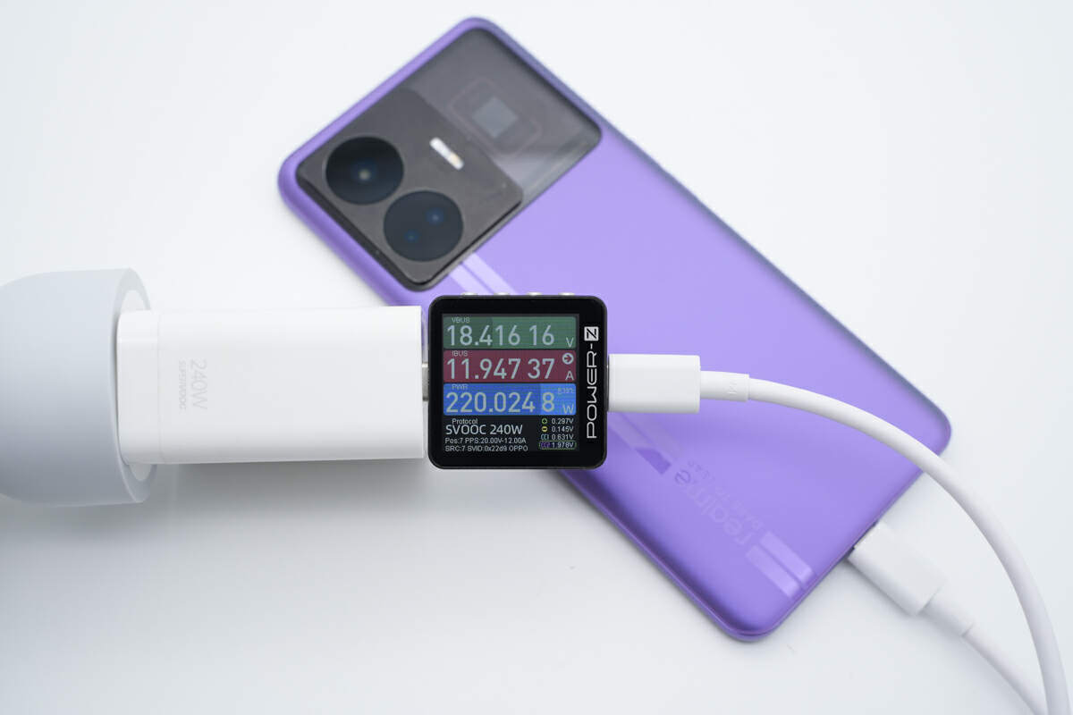

最后是使用realme GT Neo5手机原装240W充电器搭配这款线材给realme GT Neo5充电,也能开启240W超级闪充,实测功率为18.42V 11.95A 220W。

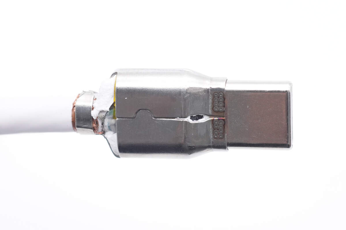

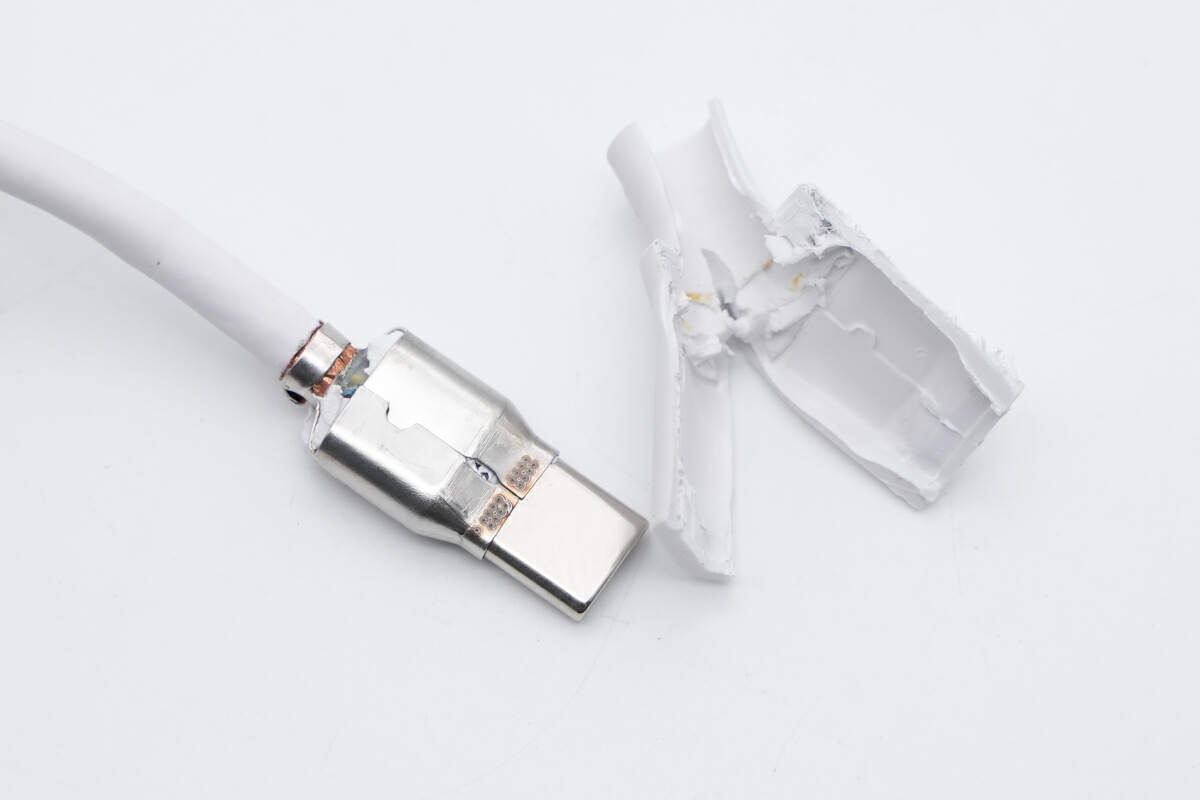

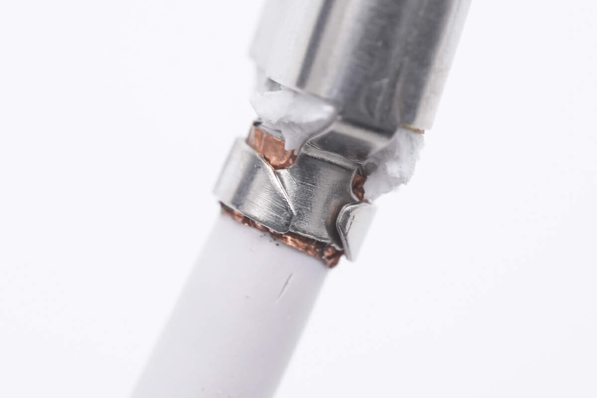

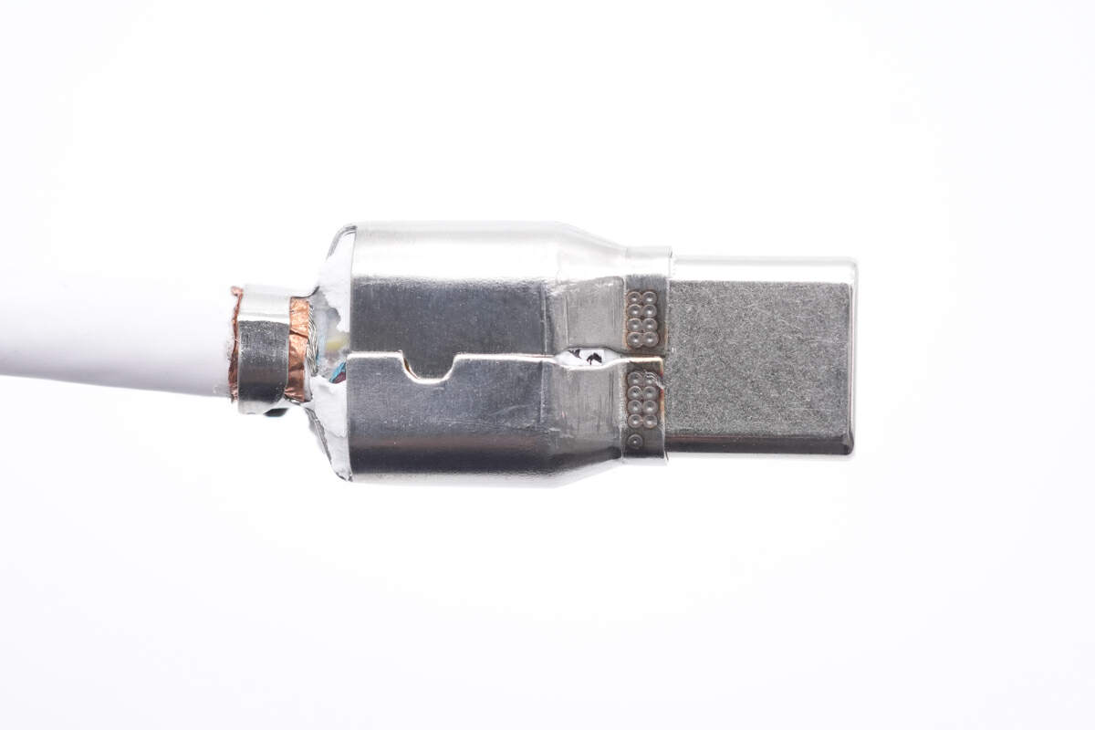

首先使用切割机,切开数据线插头外层的软塑料注塑,在注塑内部是点焊固定的钢套。
钢套通过激光点焊固定到USB-C插头上,增加强度,不易损坏,更加耐用。
另外一面也采用同样的激光点焊固定。
线尾束线结构特写。

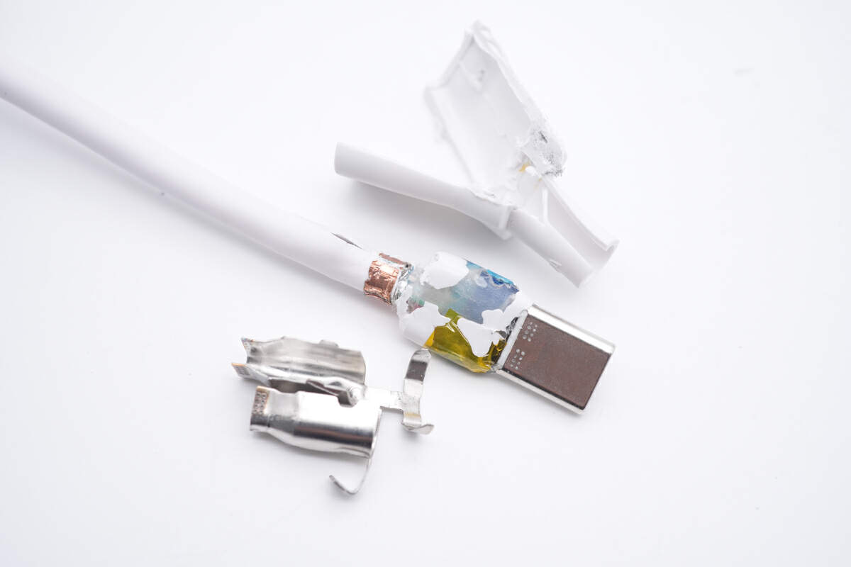

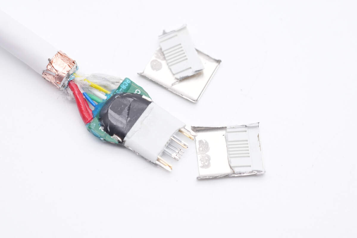

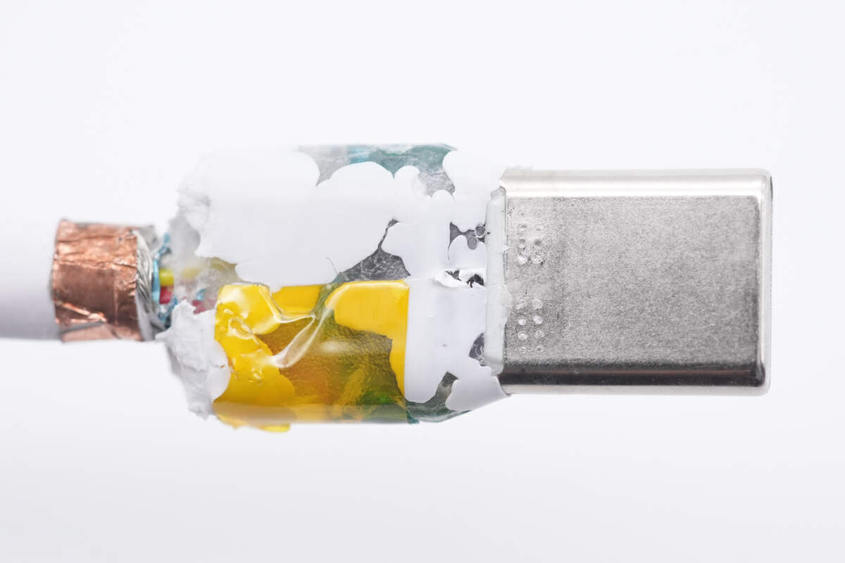

拆开钢套,端子PCB小板与钢套之间填充半透明硬塑绝缘支撑。

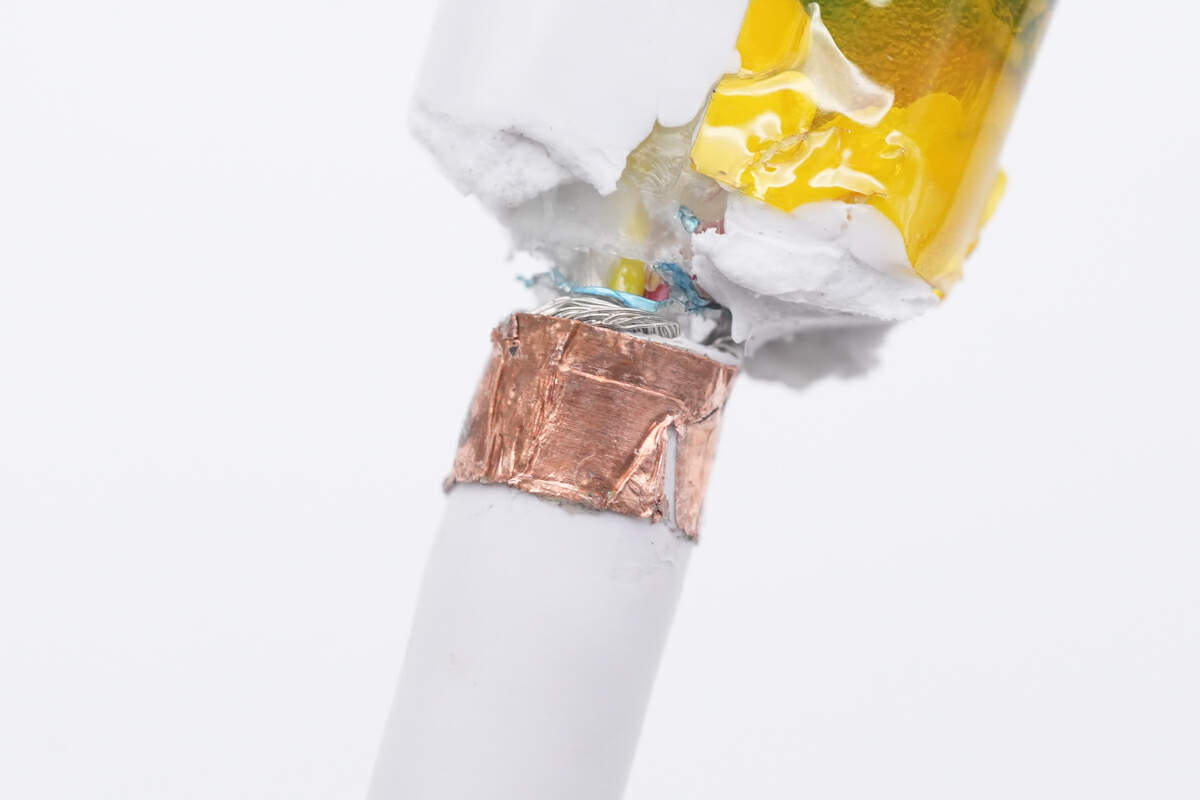

PCB焊点缠绕高温胶带绝缘,并采用注塑填充加固。
线缆内部屏蔽网通过铜箔缠绕,防止松散。

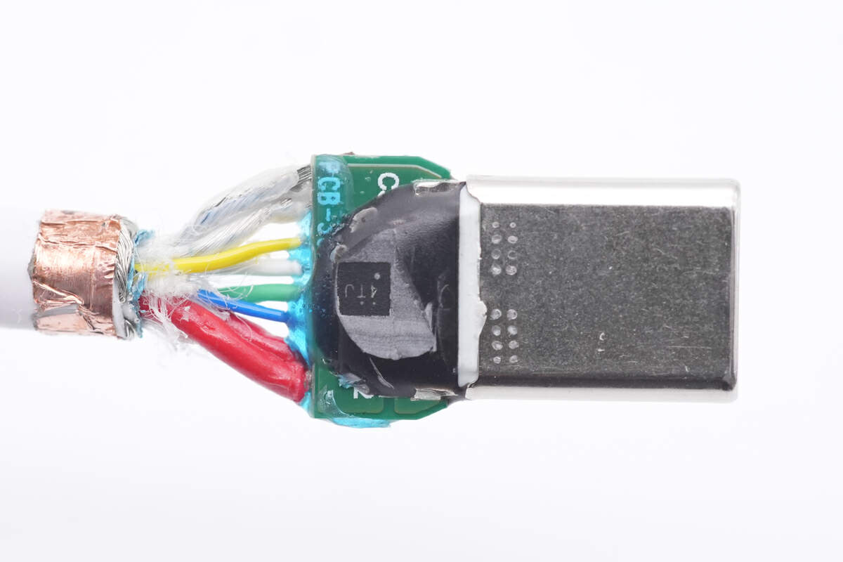

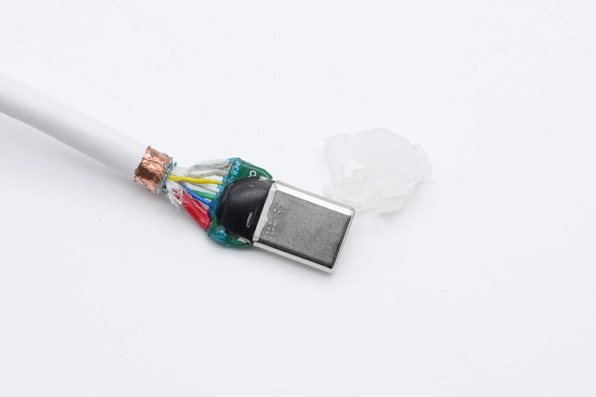

清理掉端子小板上的注塑和胶带,小板上焊接一颗E-Marker芯片,并涂胶密封固定。
切割清理掉密封涂胶,内部E-Marker芯片特写。

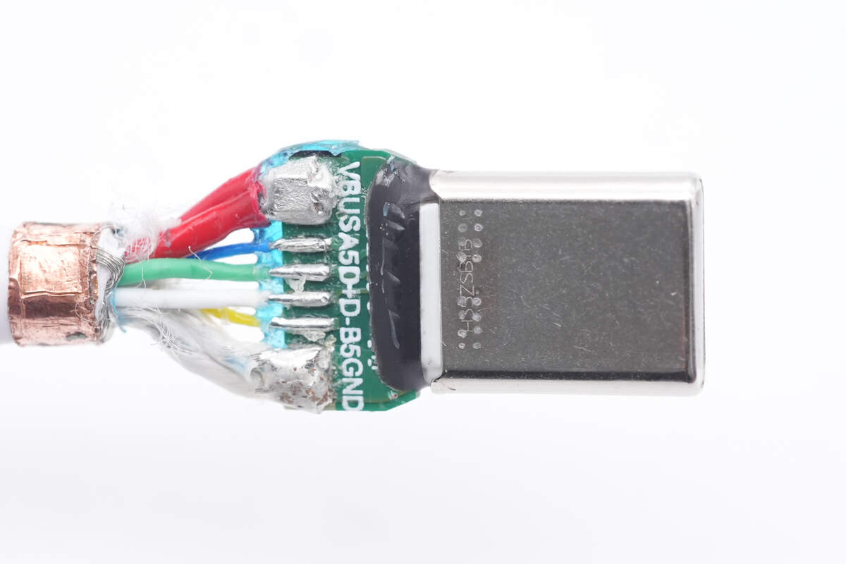

PCBA小板背面焊接连接导线。

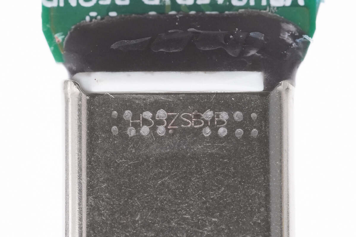

USB-C端子外壳点焊处激光雕刻字体特写。

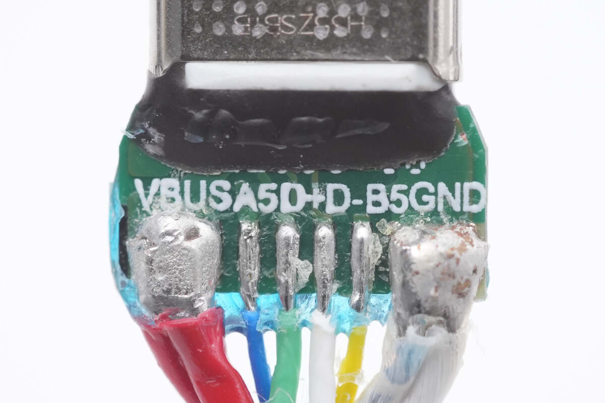

小板焊接红色正极电力线芯,CC线芯,VCONN线芯,USB2.0数据线芯和负极线芯。其中正负极电力线芯均为双线并联,降低电阻提升载流能力。

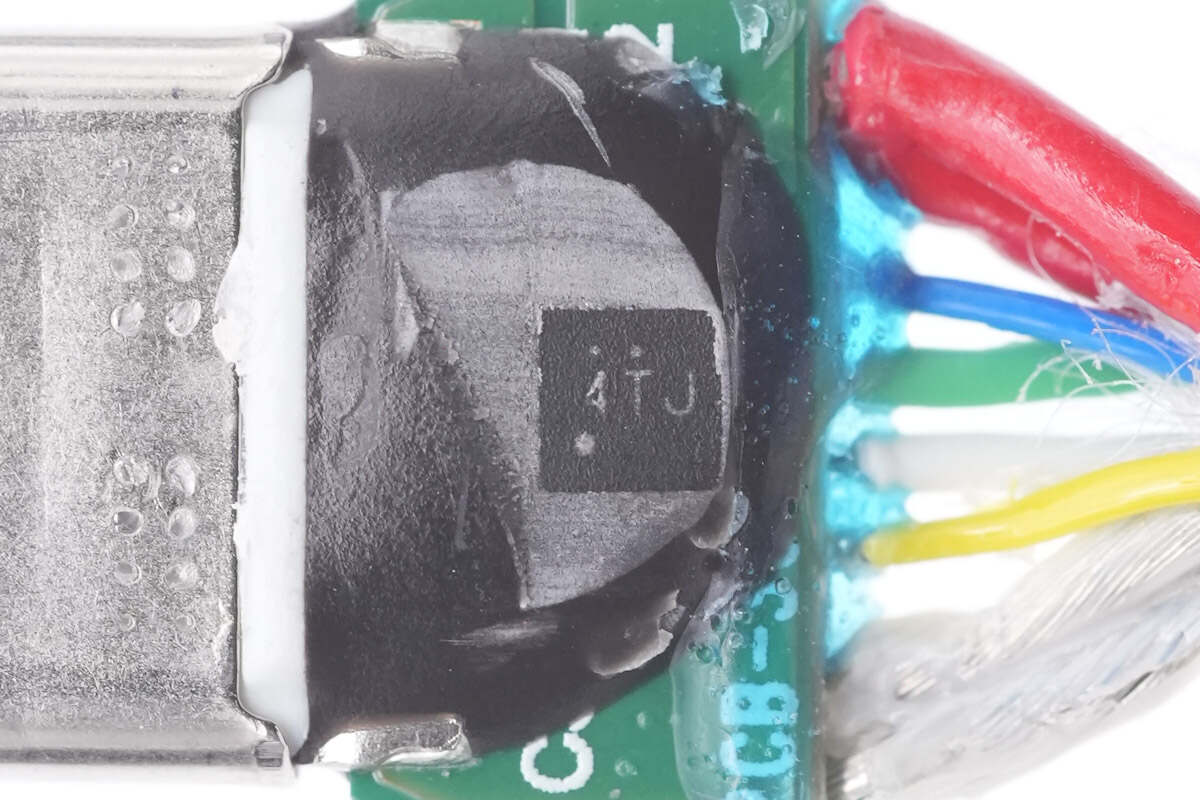

清理掉E-Marker芯片上的黑色胶水,E-Marker芯片丝印4TJ。

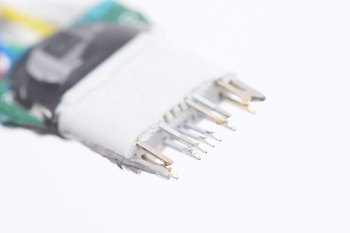

切开USB-C端子的金属外壳,外壳内部设有塑料片绝缘。
正极和数据端子为银色,采用镀钌铑工艺,抗氧化更加耐用,正负极端子采用加宽加厚设计降低电阻,用于支持12A大电流快充。

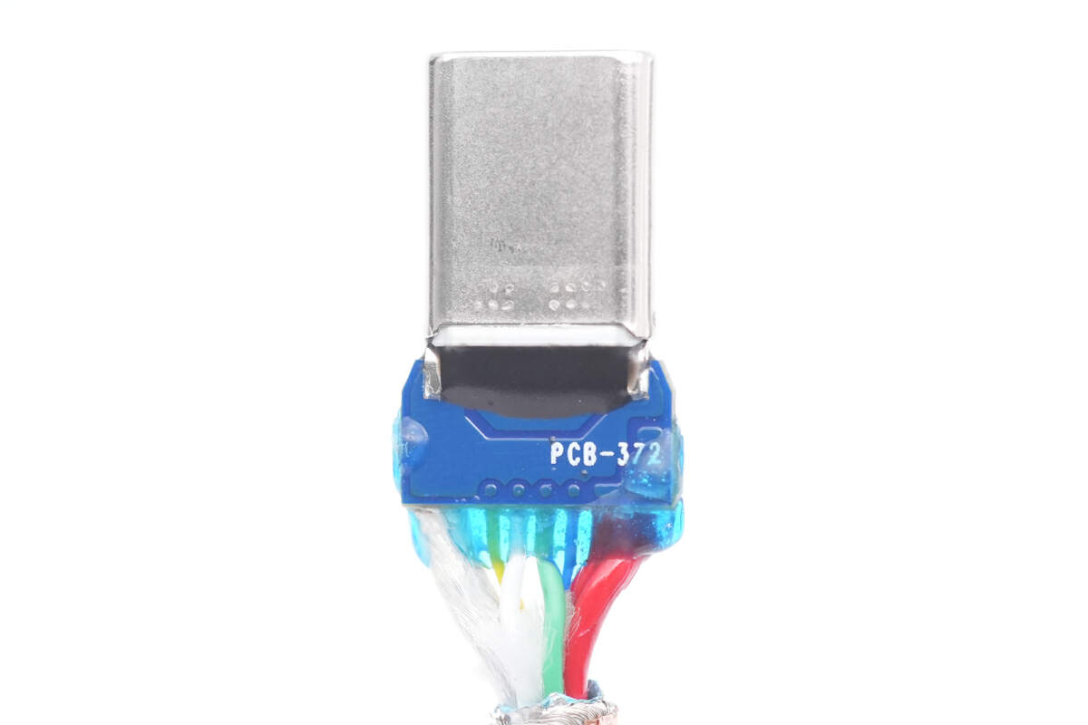

小板正面焊接连接导线,焊点采用蓝色胶水密封保护。
小板背面没有元件。

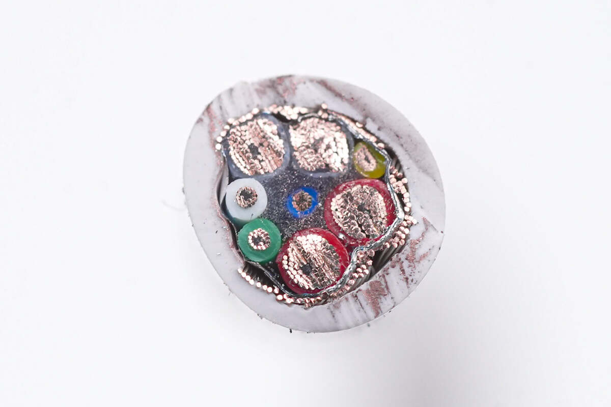

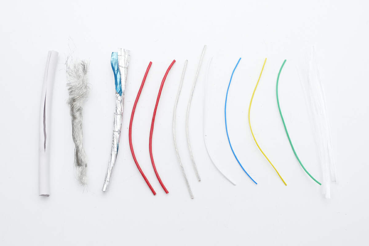

将数据线剪开观察截面,其中两条红色粗线芯为正极电力线芯,黄色为VCONN线芯,蓝色为CC线芯,白绿为USB2.0线芯,两条透明线芯为负极。

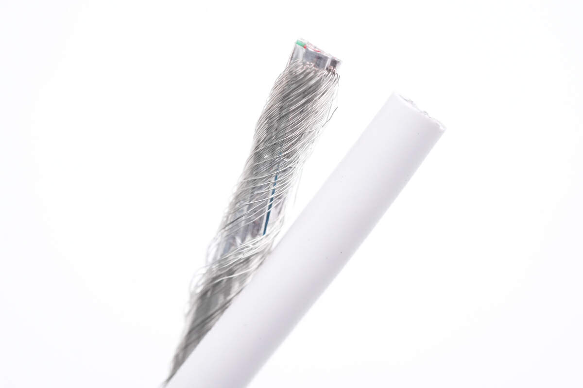

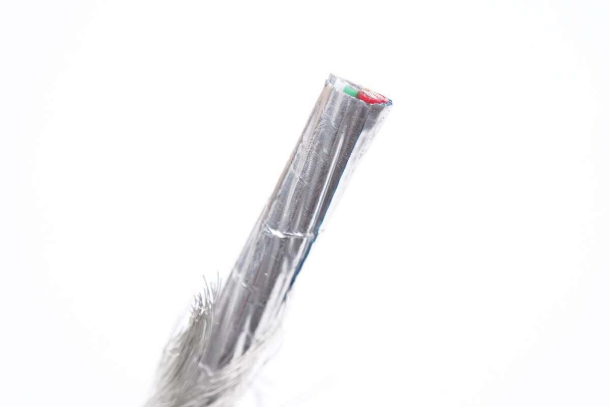

切开线缆外皮,内部是一层缠绕的屏蔽网。
屏蔽网下面是一层屏蔽铝箔。

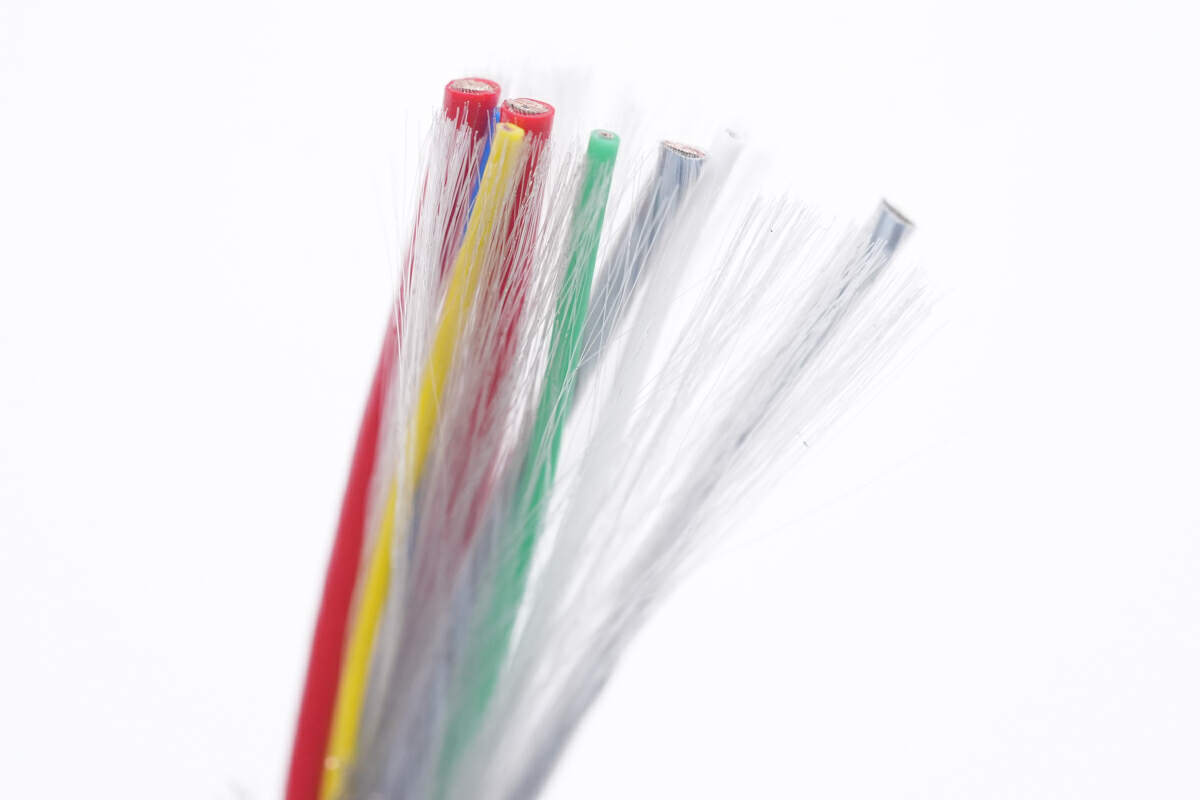

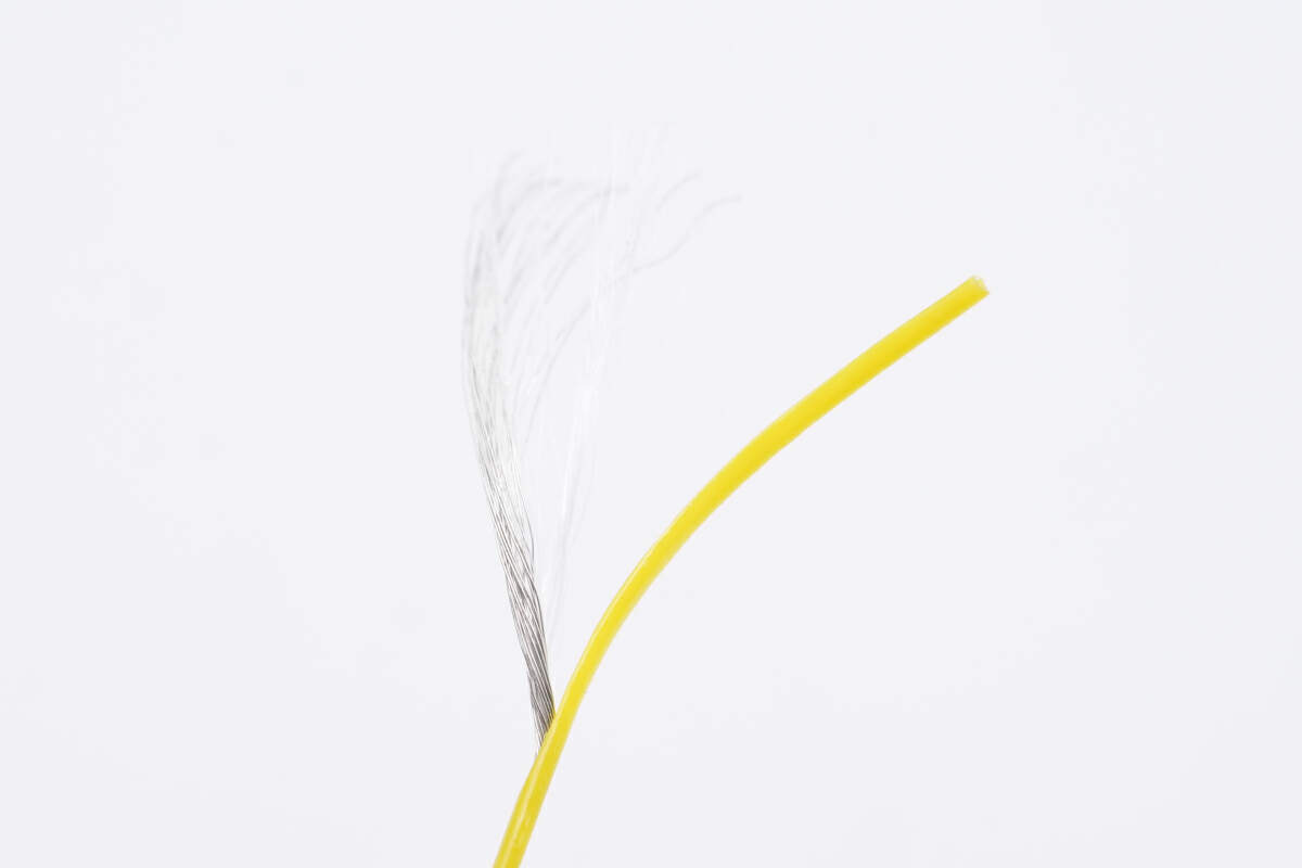

屏蔽铝箔内部是电力线芯和数据线芯,同时内部还填充抗拉线。
线缆内部线芯一览,下面就开始详细介绍线缆内部线芯设计。
两条正极红色线芯特写,线芯内部有抗拉线,线芯为加粗设计,支持12A大电流快充。

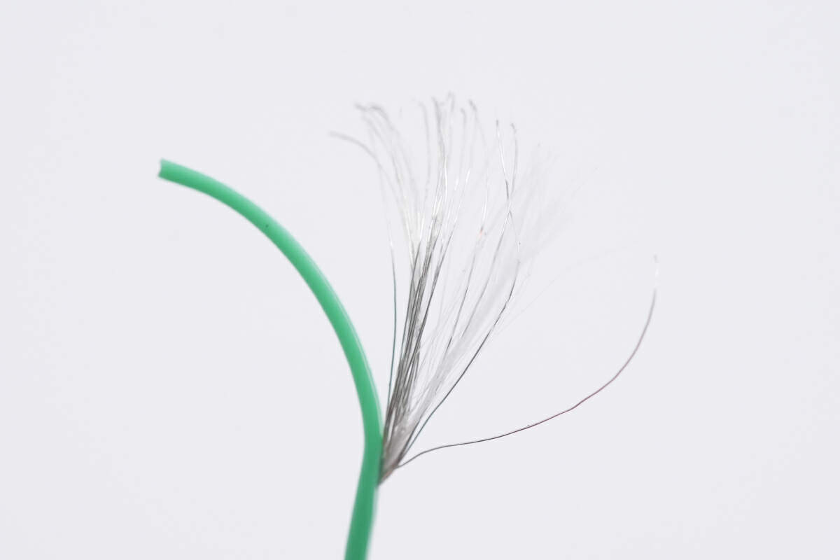

用于USB2.0传输的数据线,绿色D+线芯内部有抗拉线。
白色D-线芯内部也有抗拉线。

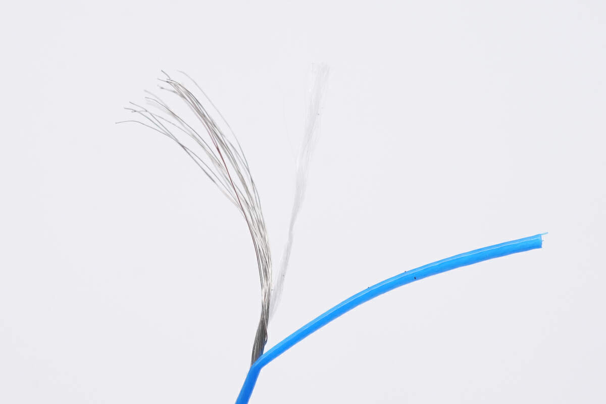

蓝色CC线芯内部同样有抗拉线。
黄色VCONN线芯内部同样有抗拉线。
两根负极线芯采用透明线皮,内部有抗拉线增加强度。与正极线芯同样为加粗设计,满足大电流快充需求。

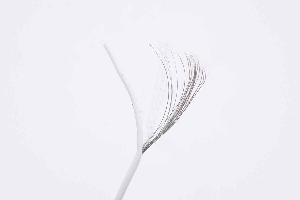

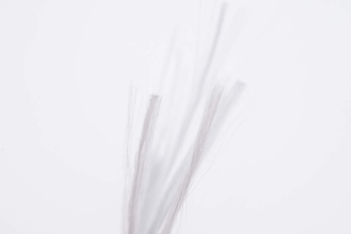

线缆内部填充的抗拉线特写。

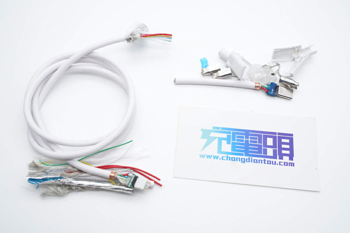

全部拆解一览,来张全家福。
OPPO这款12A 闪充数据线长度为1米,支持OPPO旗下手机12A大电流闪充,并支持USB2.0数据传输,充分利用碎片化时间充电,体现大功率快充价值。并向下兼容5A PD快充,满足笔记本电脑充电及其他用途。
充电头网通过拆解了解到,OPPO 12A数据线采用定制USB-C插头,正负极触点相比普通USB-C端子更加粗壮,并镀有钌铑贵金属,降低接触电阻,减小发热。正负极分别采用两条加粗线芯,增加截面积,增加载流能力。USB-C端子点焊钢套固定,内部注塑填充空隙,数据线焊点涂胶加固,并缠绕胶带绝缘。线缆做工优秀,品质十分可靠。
