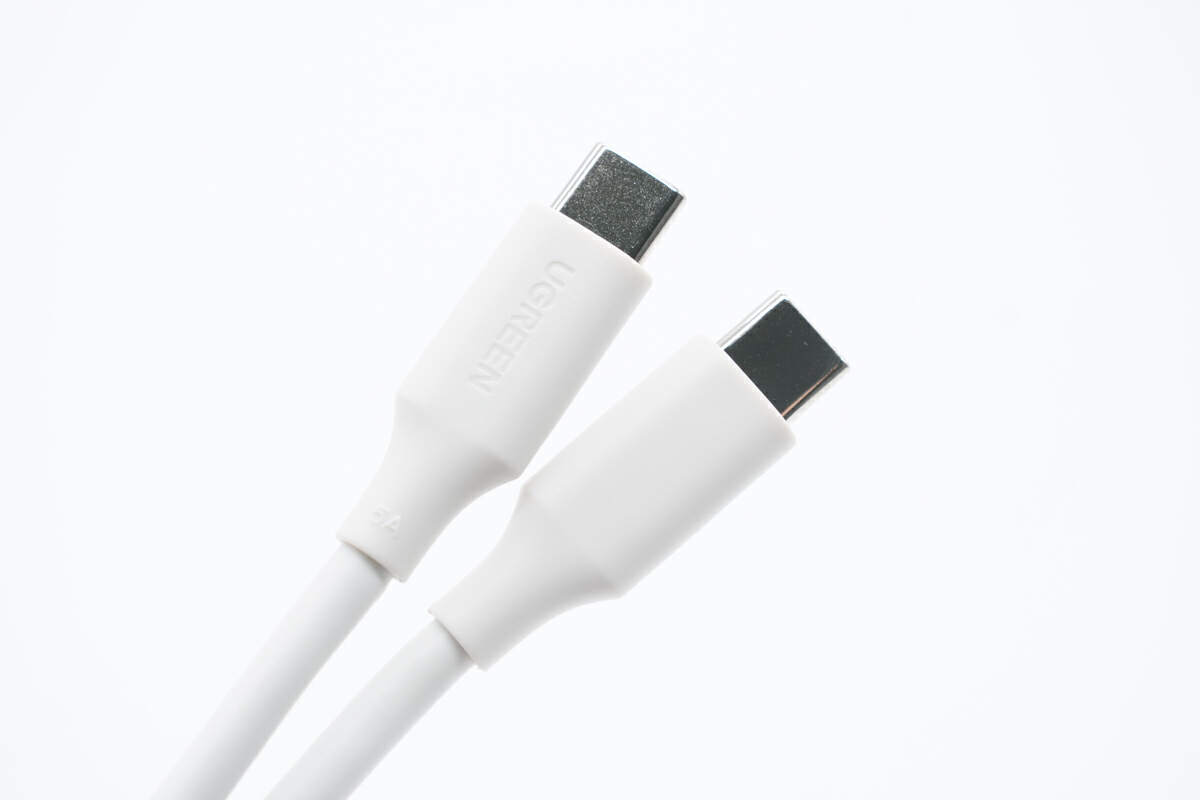

充电头网拿到了绿联推出的一款USB-C数据线,这款数据线采用白色塑料线身,USB-C端子采用注塑外壳。外壳上印有绿联logo。实测绿联这款数据线长度为2米,支持USB2.0数据传输,并支持100W充电功率。
2米长度的数据线,具有更强的灵活性,相比1米长度的线缆能够更好的满足手机和笔记本电脑的快充需求。接下来就带来绿联这款2米长数据线的拆解,一起看看内部的做工和用料。
绿联100W数据线外观
绿联这款数据线使用半透明塑料袋包装,包装正面有UGREEN绿联以及产品中英文名称设计。
包装袋背面印有深圳市绿联科技股份有限公司的地址、热线电话等信息。
包装内含数据线以及检验合格证。
数据线为常规白色配色,缠绕数圈后由两根扎丝捆扎。

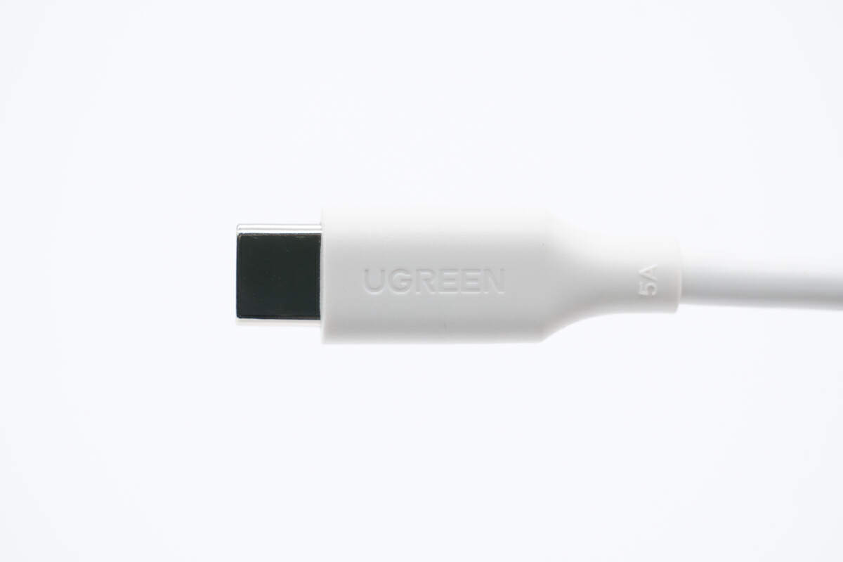

USB-C线线头外壳和网尾一体式设计,表面磨砂工艺处理,方便用户插拔使用。
外壳上设计有UGREEN品牌和5A字样,表明线材可过5A大电流,电力传输性能自然不差。

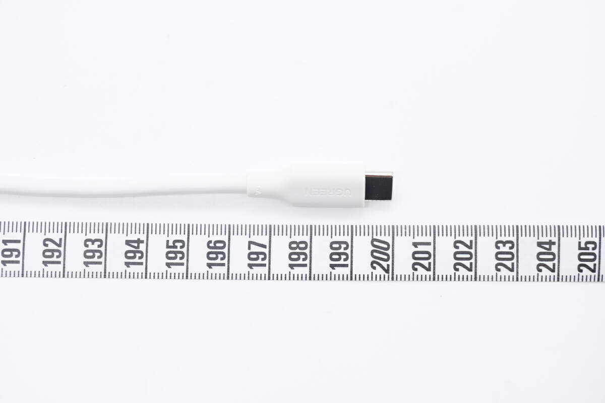

实测绿联这款数据线长度为2米。

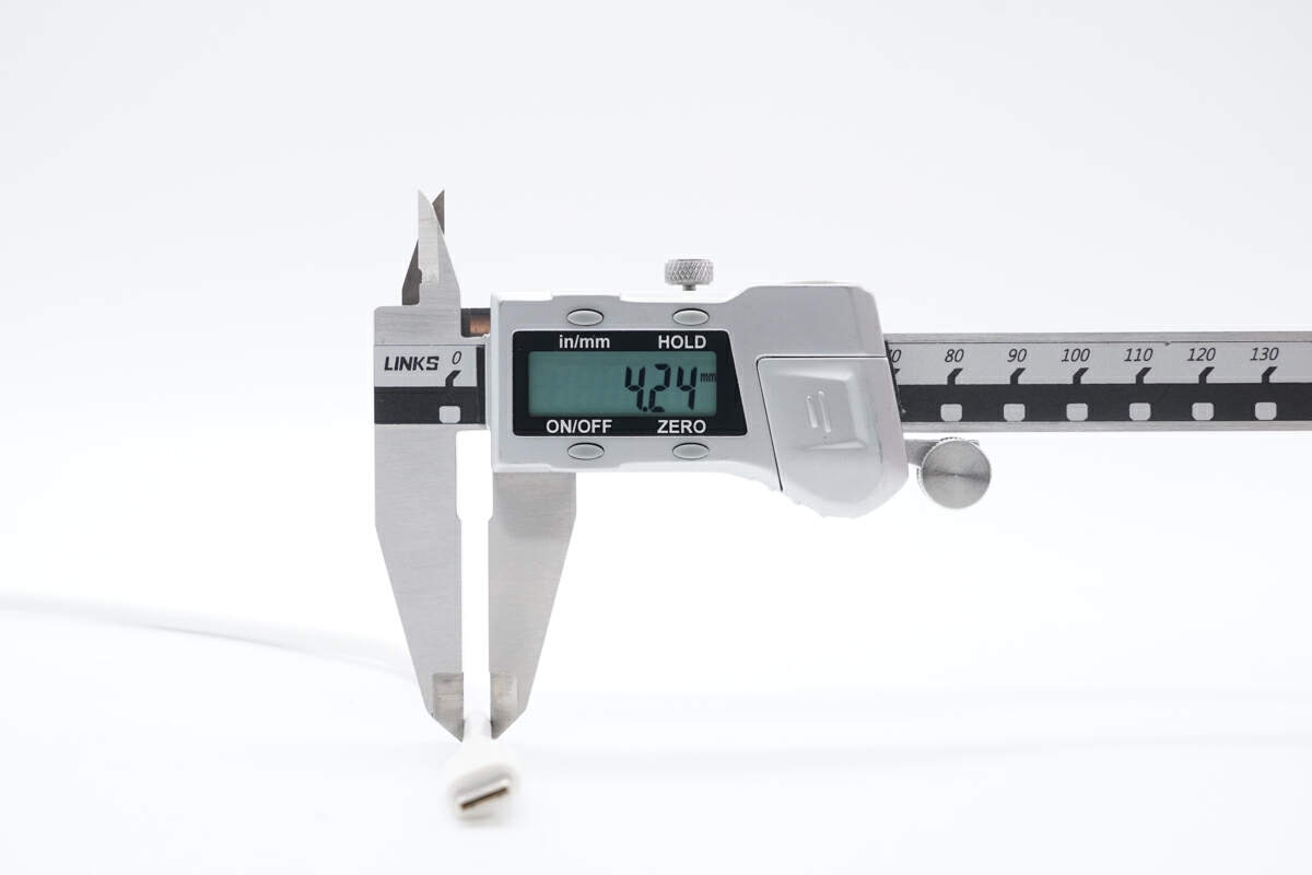

线身直径为4.24mm。

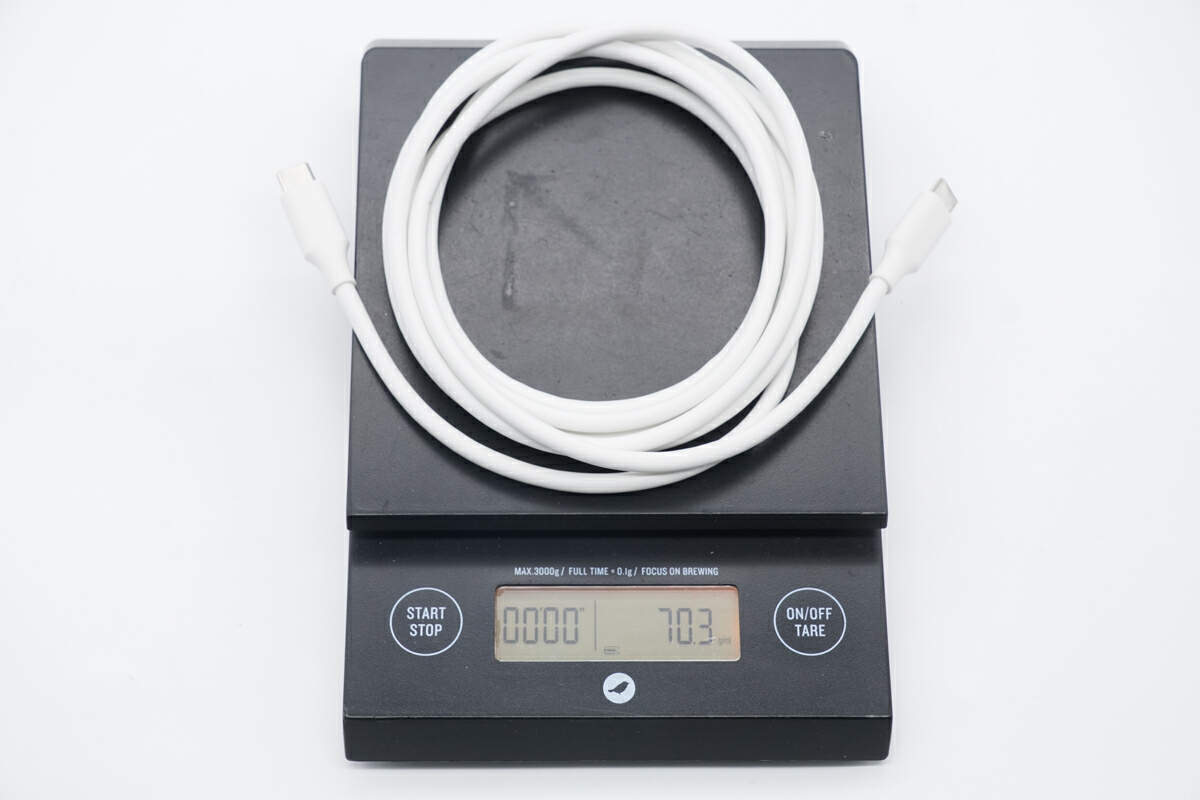

另外测得线材重量约为70g。

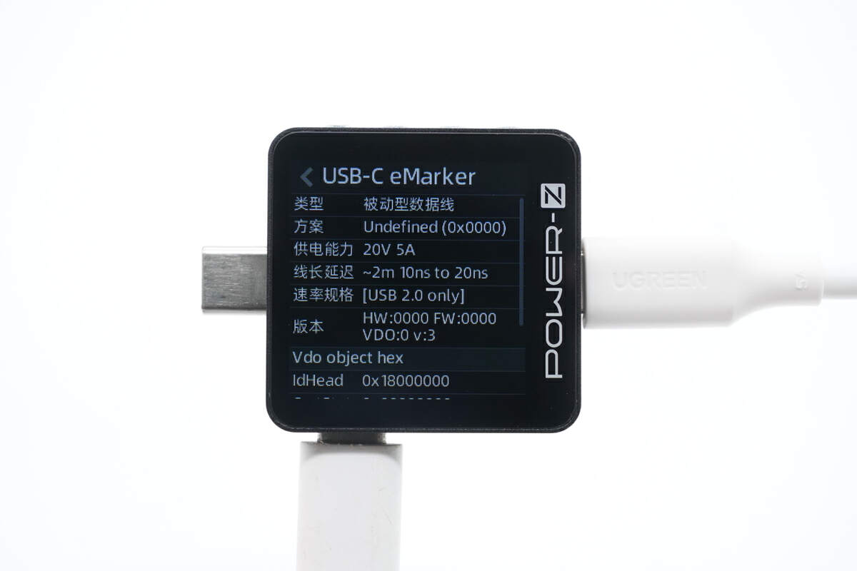

使用ChargerLAB POWER-Z KM003C测得线缆带有E-Marker芯片,电力传输能力为20V5A,数据传输能力为USB 2.0。

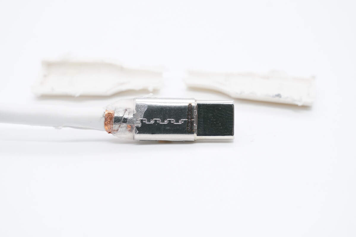

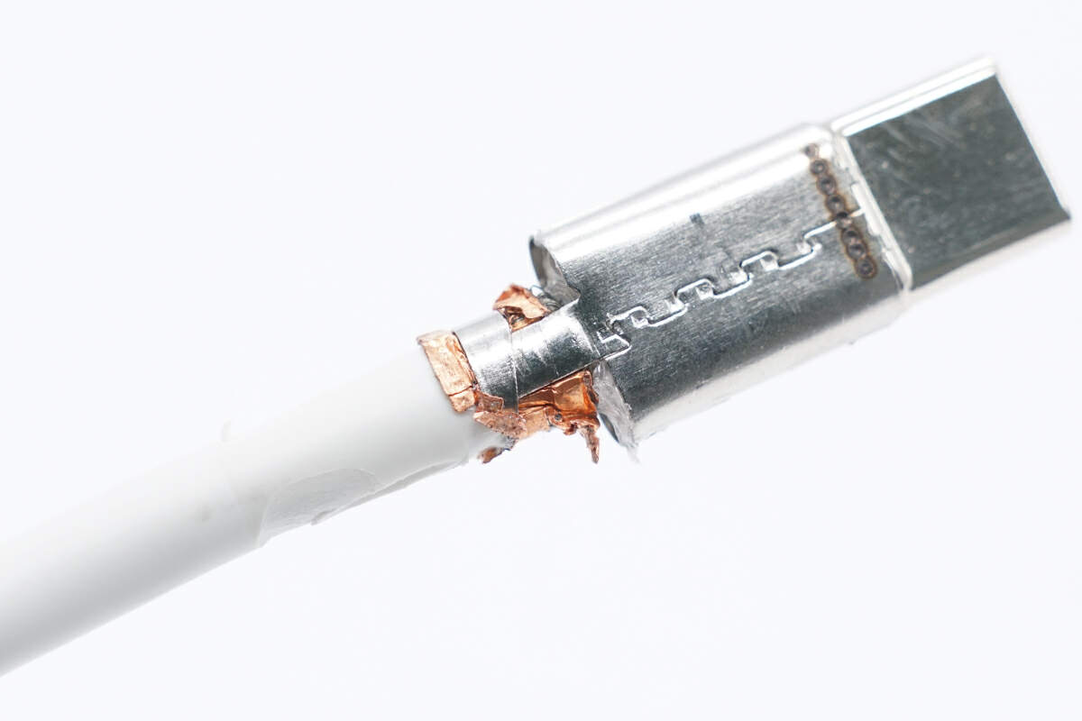

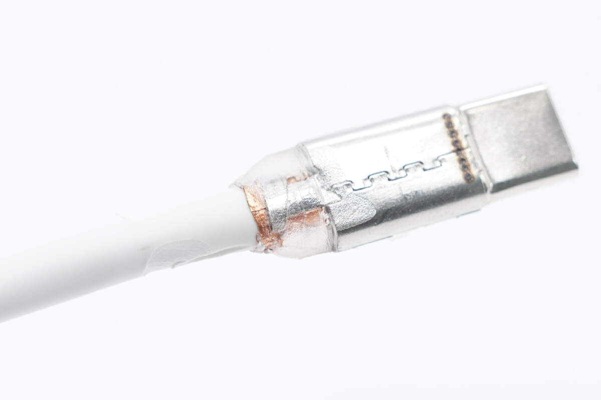

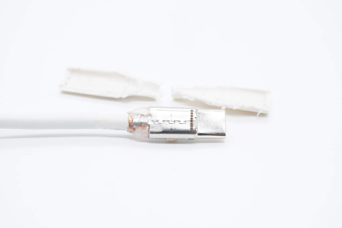

首先使用切割机切开线缆注塑插头,USB-C插头点焊不锈钢外壳。
线缆尾部束线处采用硬胶填充加固。

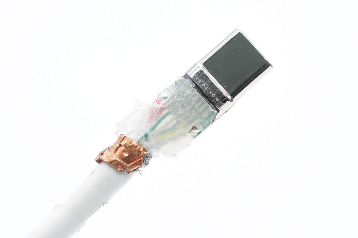

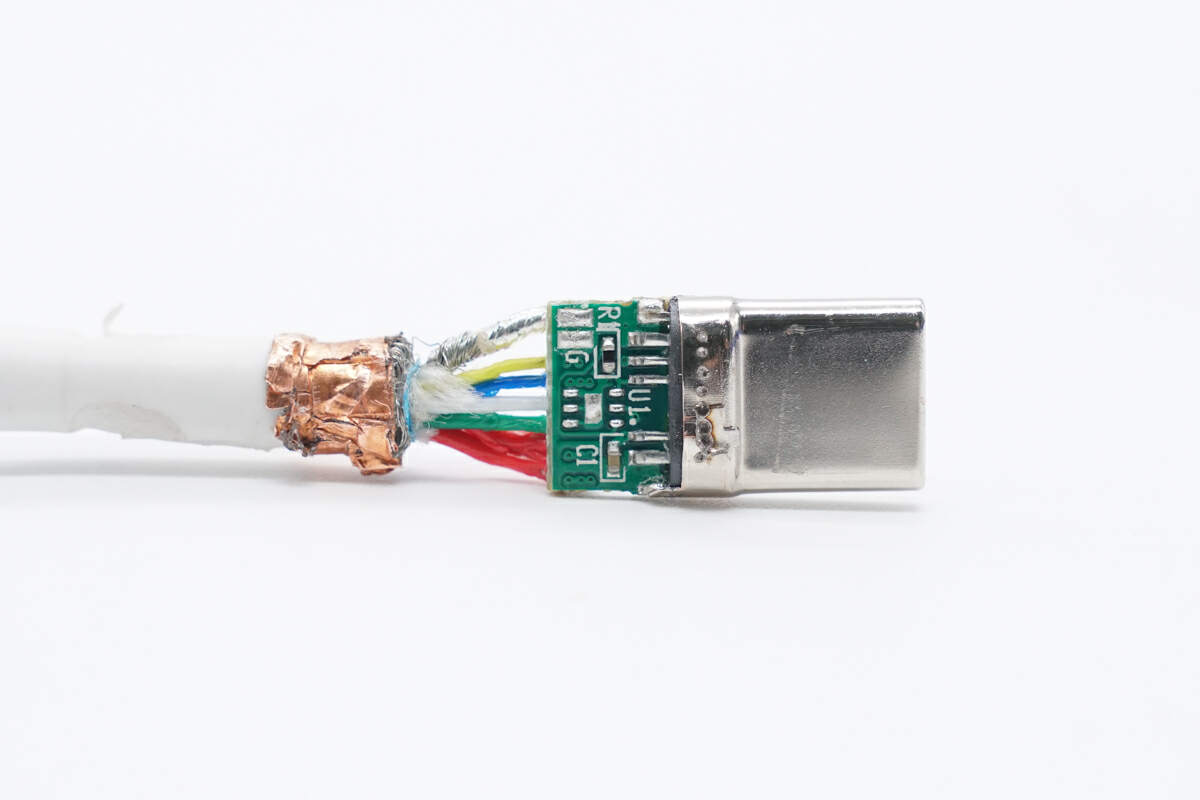

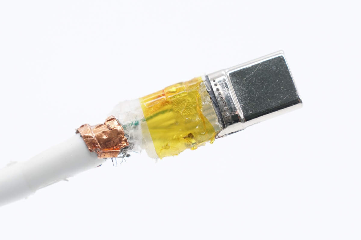

取出填充的硬胶,线缆屏蔽网包裹铜箔。
拆开钢套,端子PCB小板与钢套之间填充半透明硬塑绝缘支撑。
半透明填充塑料外部缠绕高温胶带绝缘。

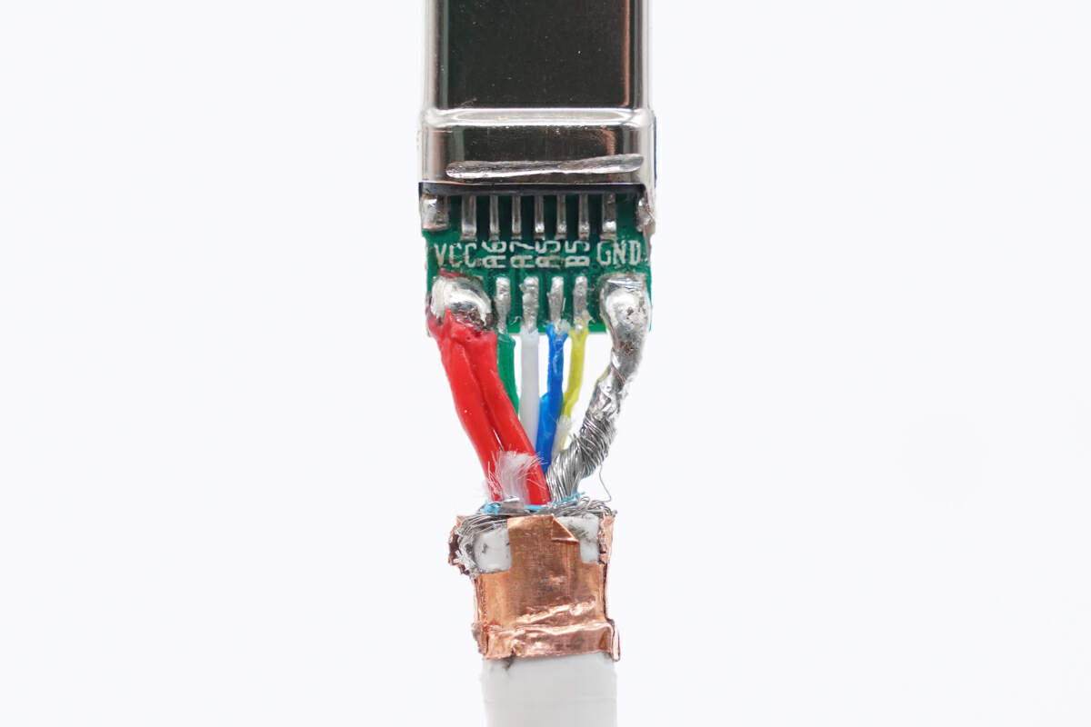

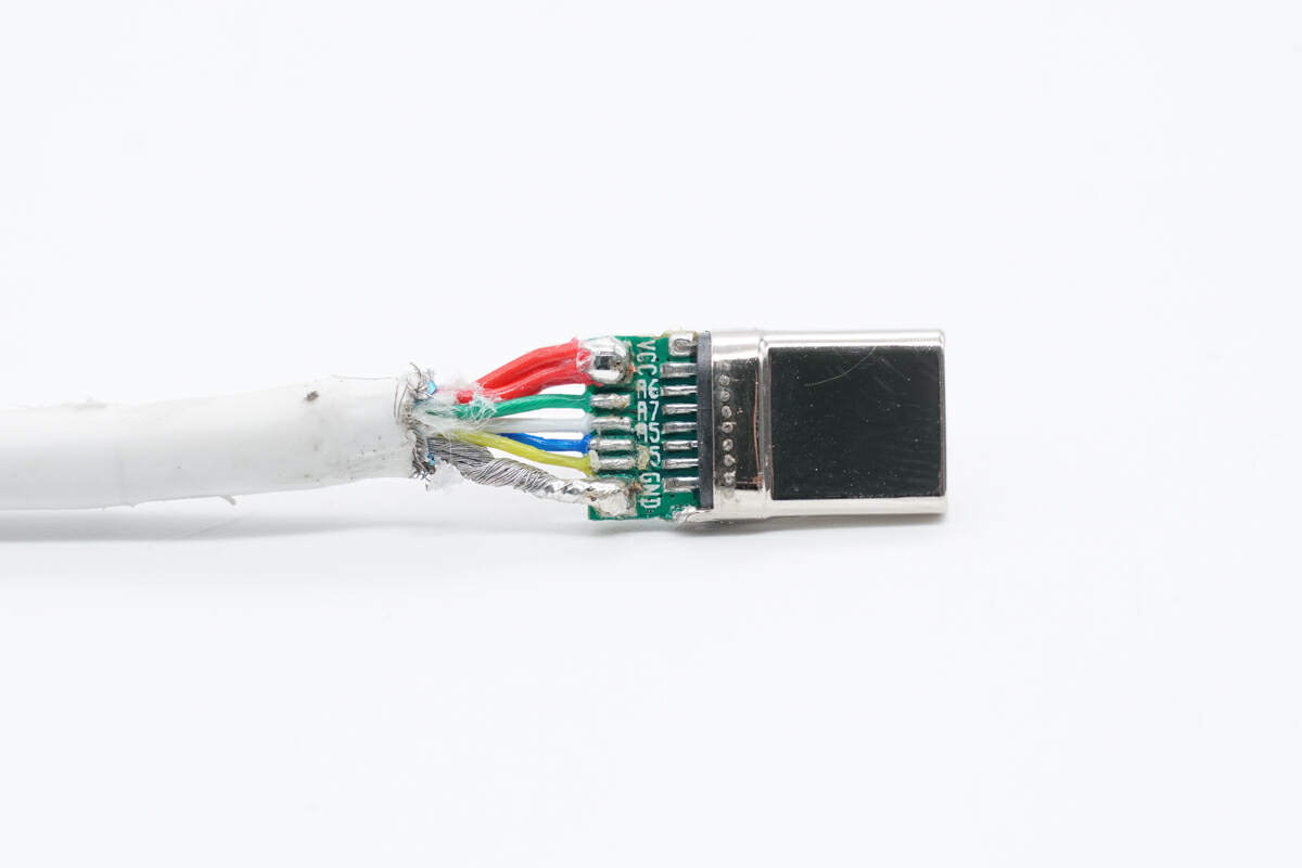

清理掉填充塑料,小板一面焊接连接导线。
另外一面预留有E-Marker芯片的位置。
小板焊接红色正极电力线芯,USB2.0数据线芯,CC线芯,VCONN线芯和负极线芯。正极电力线芯为双线并联,降低电阻提升载流能力。

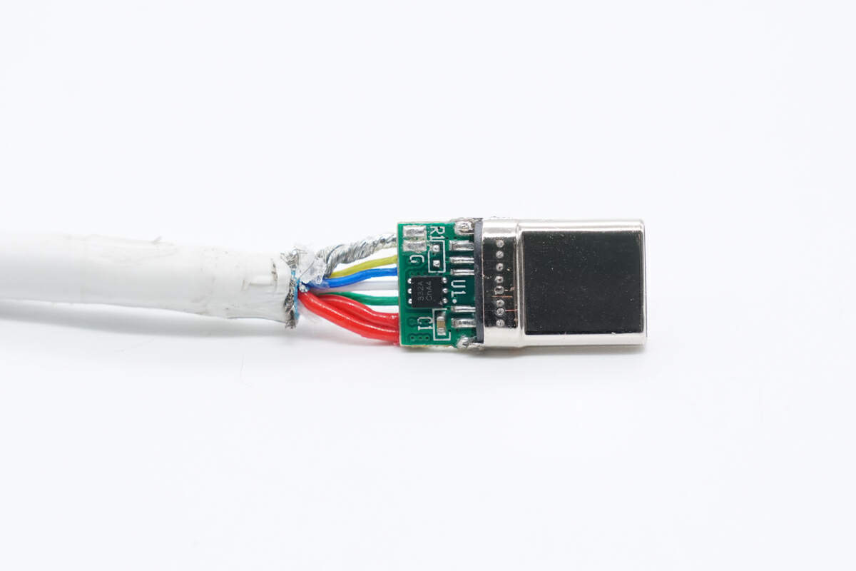

清理掉端子小板覆盖的硬胶,一面焊接连接导线。
另一面焊接E-Marker芯片。
E-Marker芯片丝印332A,为慧能泰HUSB332A,HUSB332A是USB Type-C电子标签芯片 (USB eMarker)。支持USB PD3.1 EPR扩展功率范围,已经通过了USB-IF协会认证,TID号:4324。
HUSB332A内部集成Ra电阻,集成VCONN二极管,可实现零外围设计。自带的烧写存储单元(OTP)可支持多次烧写。HUSB332A也可以支持通过 CC引脚实现Type-C成品头或者成品线缆系统烧写。HUSB332A的CC,VCONN1和VCONN2引脚均支持25V高耐压。

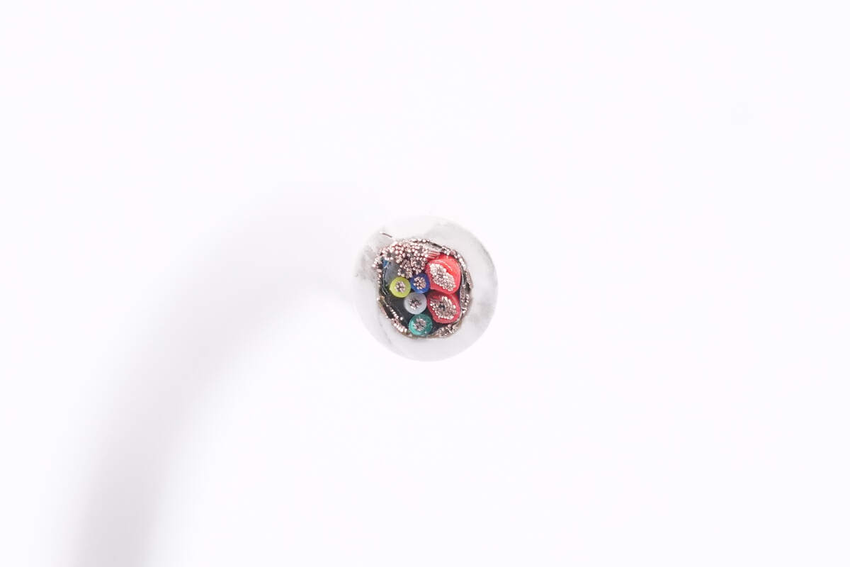

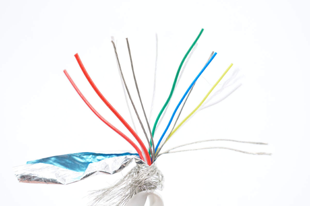

将数据线剪开观察截面,其中两条红色粗线芯为正极电力线芯,黄色为VCONN线芯,蓝色为CC线芯,白绿为USB2.0线芯,负极为多条裸线芯组成。

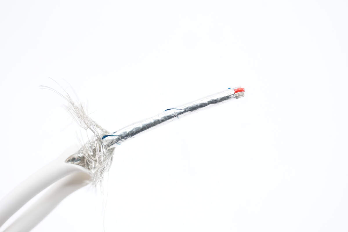

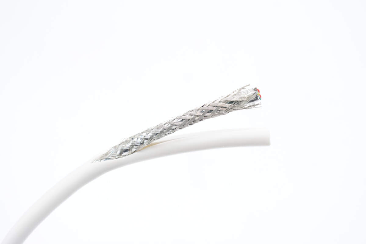

切开线缆外皮,内部是一层编织的屏蔽网。
屏蔽网下面是一层屏蔽铝箔。
屏蔽铝箔内部是电力线芯和数据线芯,同时内部还填充抗拉线。
线缆内部线芯一览,下面就开始详细介绍线缆内部线芯设计。

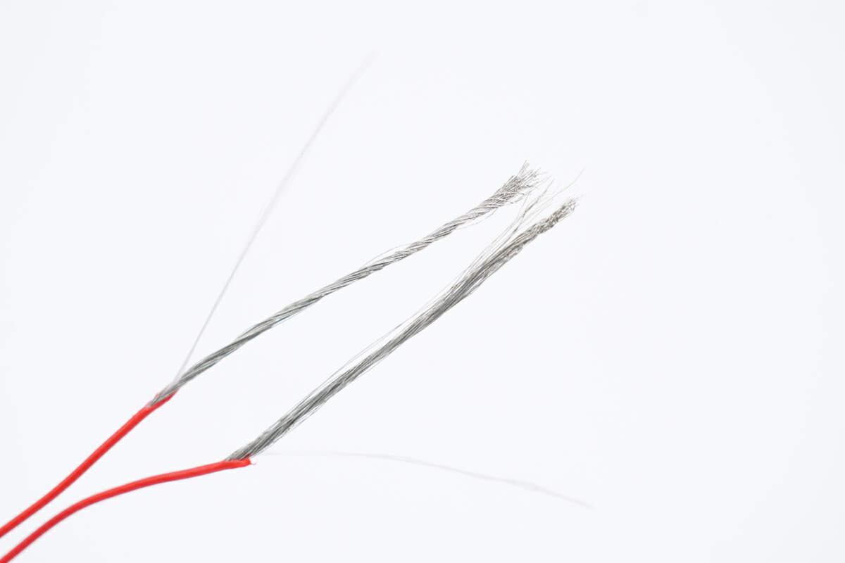

两条红色正极电力线芯采用镀锡铜线,内部设有抗拉线。

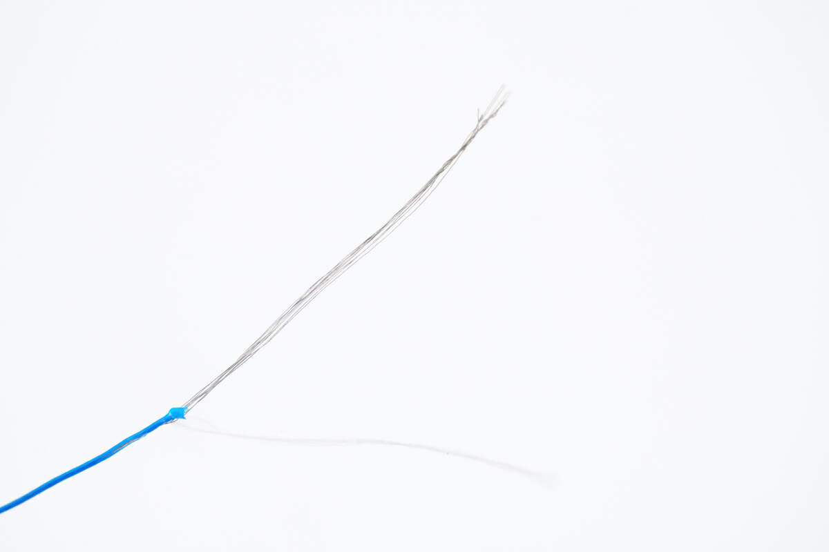

蓝色CC线芯特写,内部设有抗拉线。

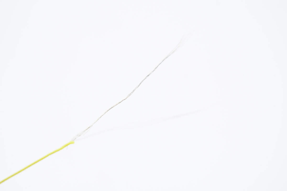

黄色VCONN线芯内部同样有抗拉线。

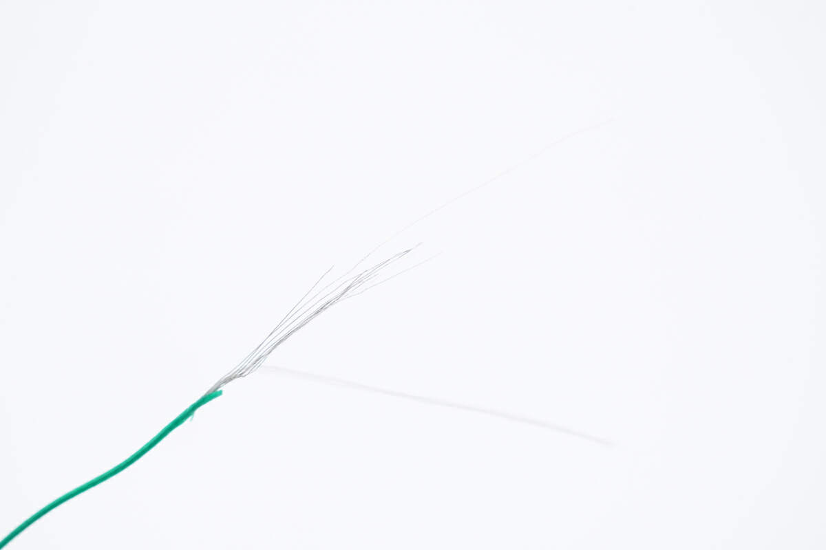

用于USB2.0传输的数据线,绿色D+线芯内部有抗拉线。

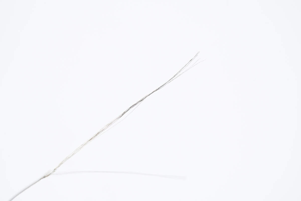

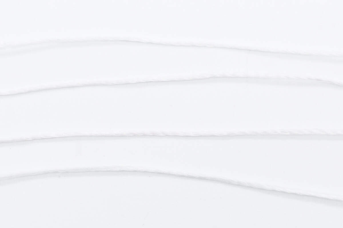

线缆内部填充的抗拉线特写。

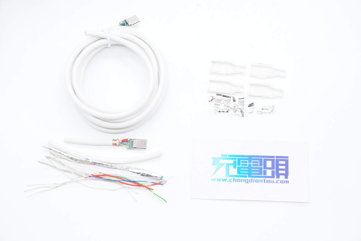

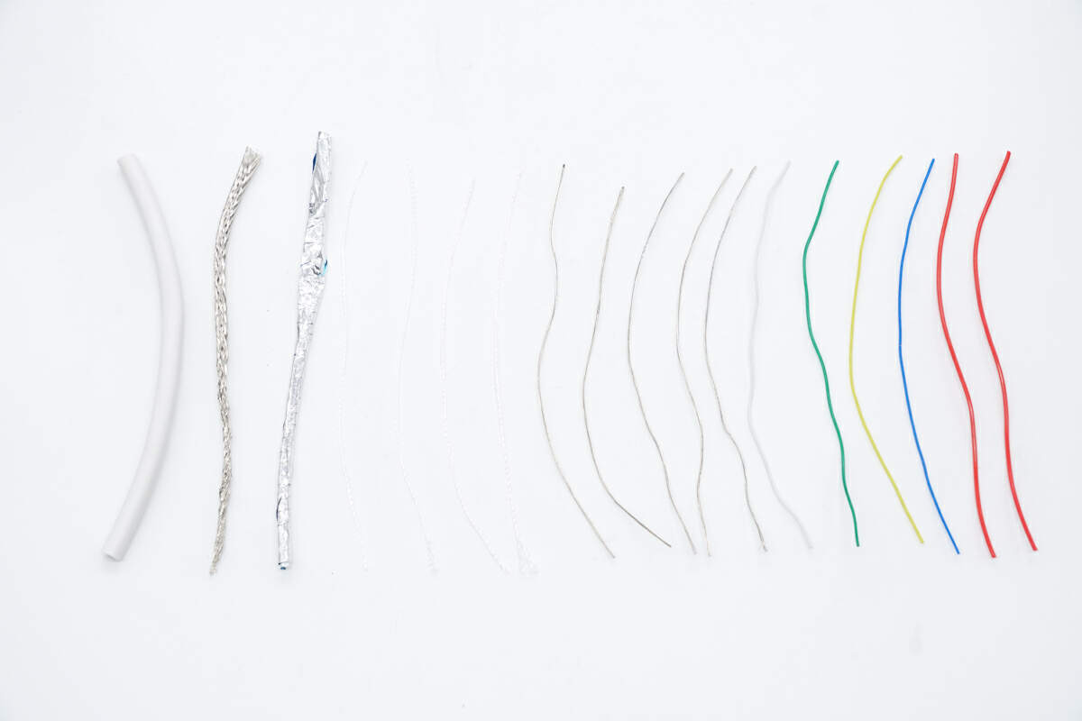

全部拆解一览,来张全家福。
绿联这款USB-C数据线长度为2米,支持100W快充和USB2.0数据传输,适用于为笔记本电脑,手机和移动电源快充使用,线缆采用注塑端子,实用又美观。
充电头网通过拆解了解到,绿联这款USB-C数据线采用注塑USB-C端子,内部插头点焊不锈钢外壳,并采用硬胶填充,增加机械强度。线缆内部采用加粗导线,并设有编织屏蔽网和屏蔽铝箔,并填充抗拉线增加强度。E-marker芯片来自慧能泰,型号HUSB332A。线缆做工扎实,可靠耐用。
