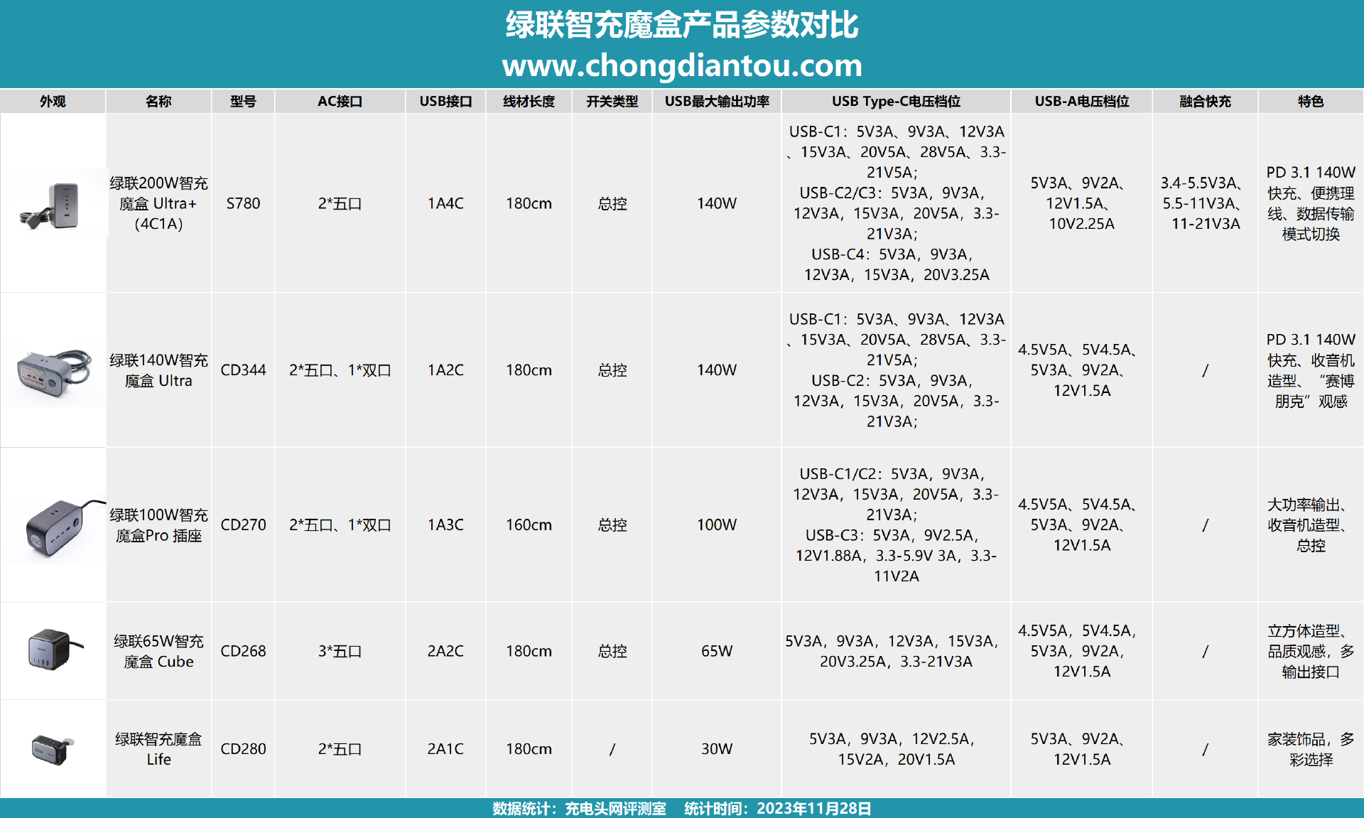

同样,继30W 智充魔盒 Life、65W 智充魔盒 Cube、100W 智充魔盒 Pro、140W智充魔盒 Ultra 外,绿联科技新推出了一款智充魔盒产品—绿联200W智充魔盒 Ultra+(4C1A),它延续经典外观设计风格、PD 3.1 140W输出特色,同时,它还可切换数据传输模式,边充边用,弥补了电脑拓展口不足的困扰。

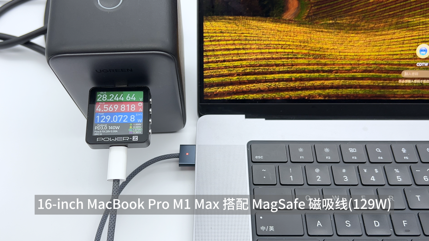

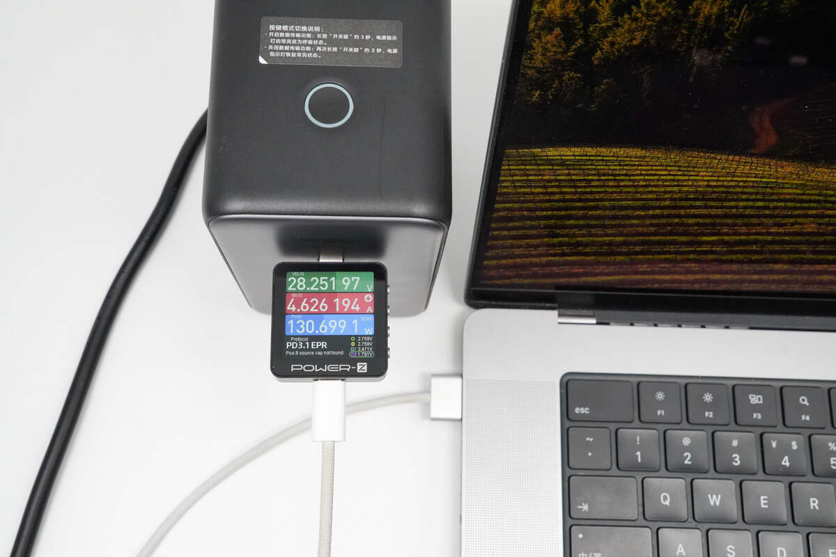

将 MacBook Pro16 M1 Max 通过 MagSafe 3线材连接绿联200W智充魔盒 Ultra+(4C1A)的 Type-C1端口,使用 POWER-Z KM003C 测试仪读取当前充电端输出功率为 28.25V 4.63A 130.7W。

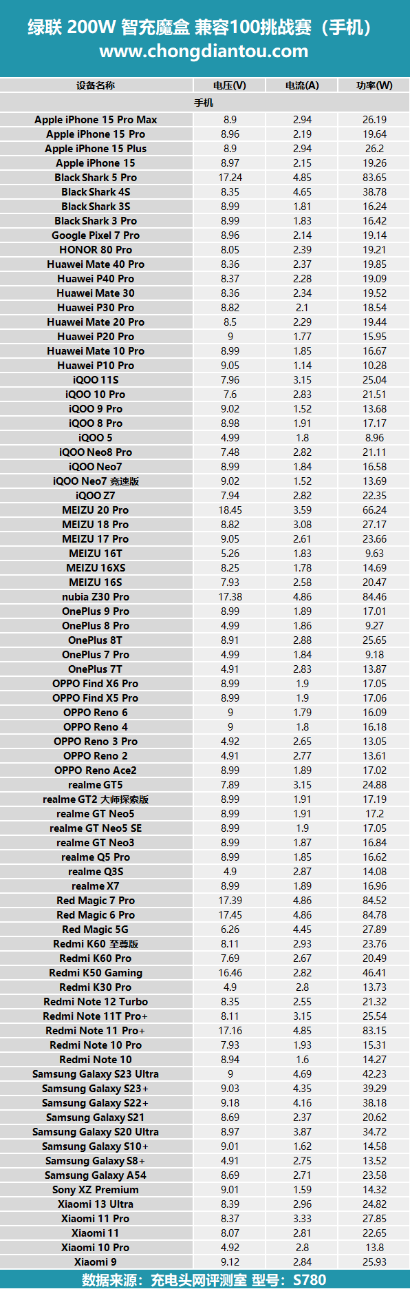

将所测产品汇总成表格,从上图可以看出努比亚、黑鲨、红魔机型可握手17V大电压,充电功率更高。
绘制出柱状图,Type-C1兼容性测试中,努比亚 Z30 Pro、红魔5/6/7 Pro 机型充电功率近90W,其余机型在8-67W之间。

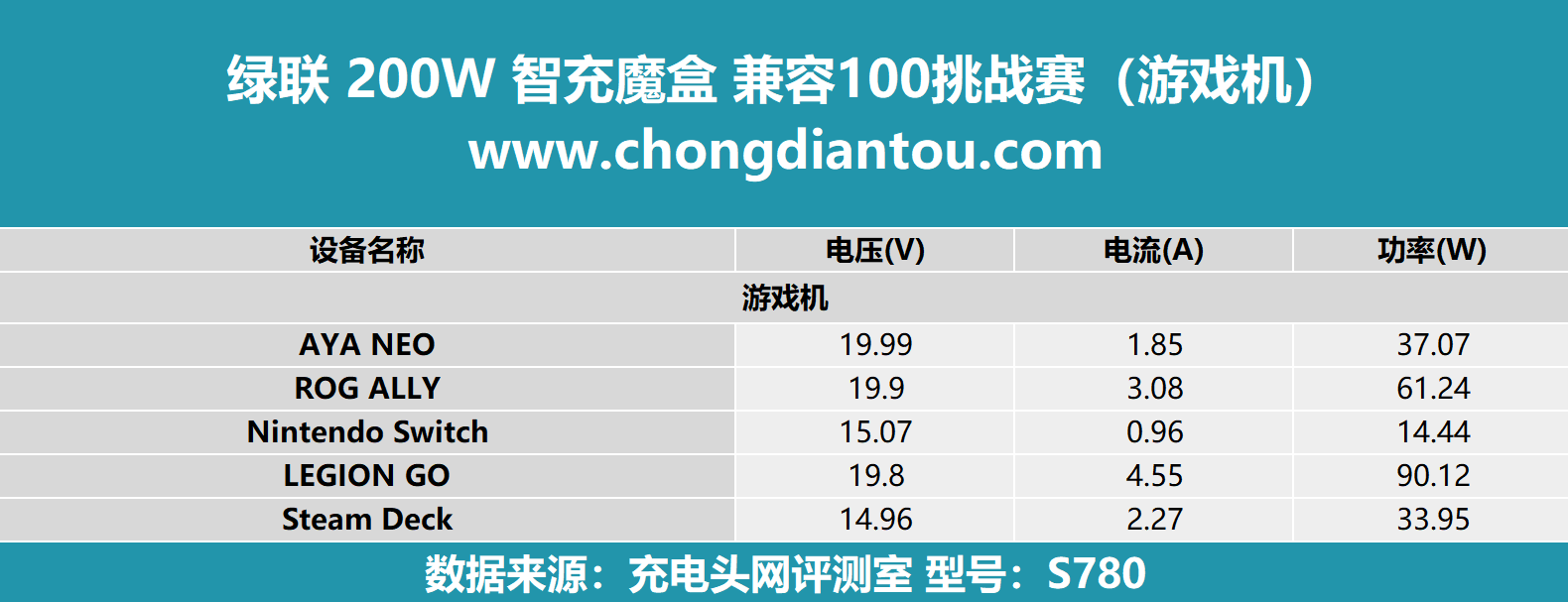

游戏掌机兼容性测试

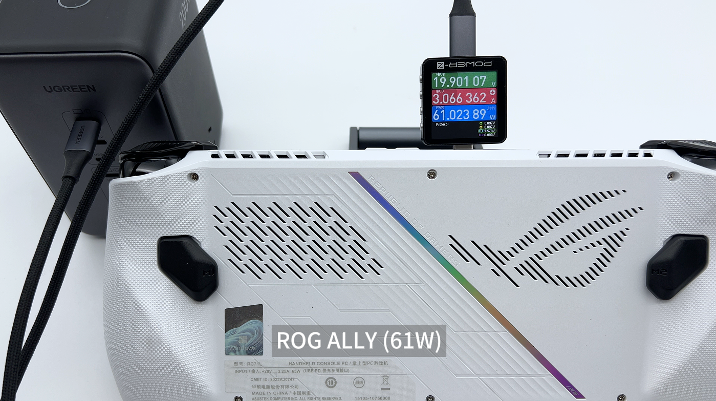

为华硕ROG ALLY 掌机充电,充电功率在61.02W。

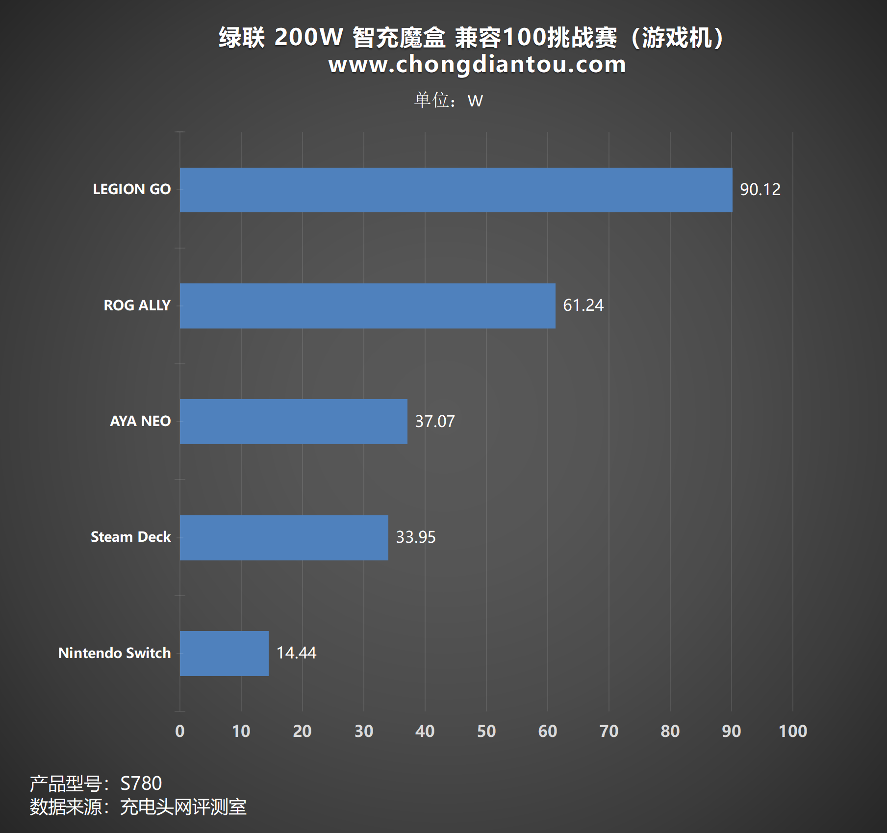

将测试数据汇总至表格,可以看到手机方面大部分握手15V以上电压档位。
绘制出柱状图,最高充电功率的是 LEGION GO 掌机,充电功率约在90.12W。

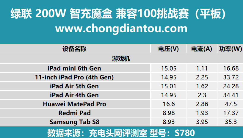

平板电脑兼容性测试

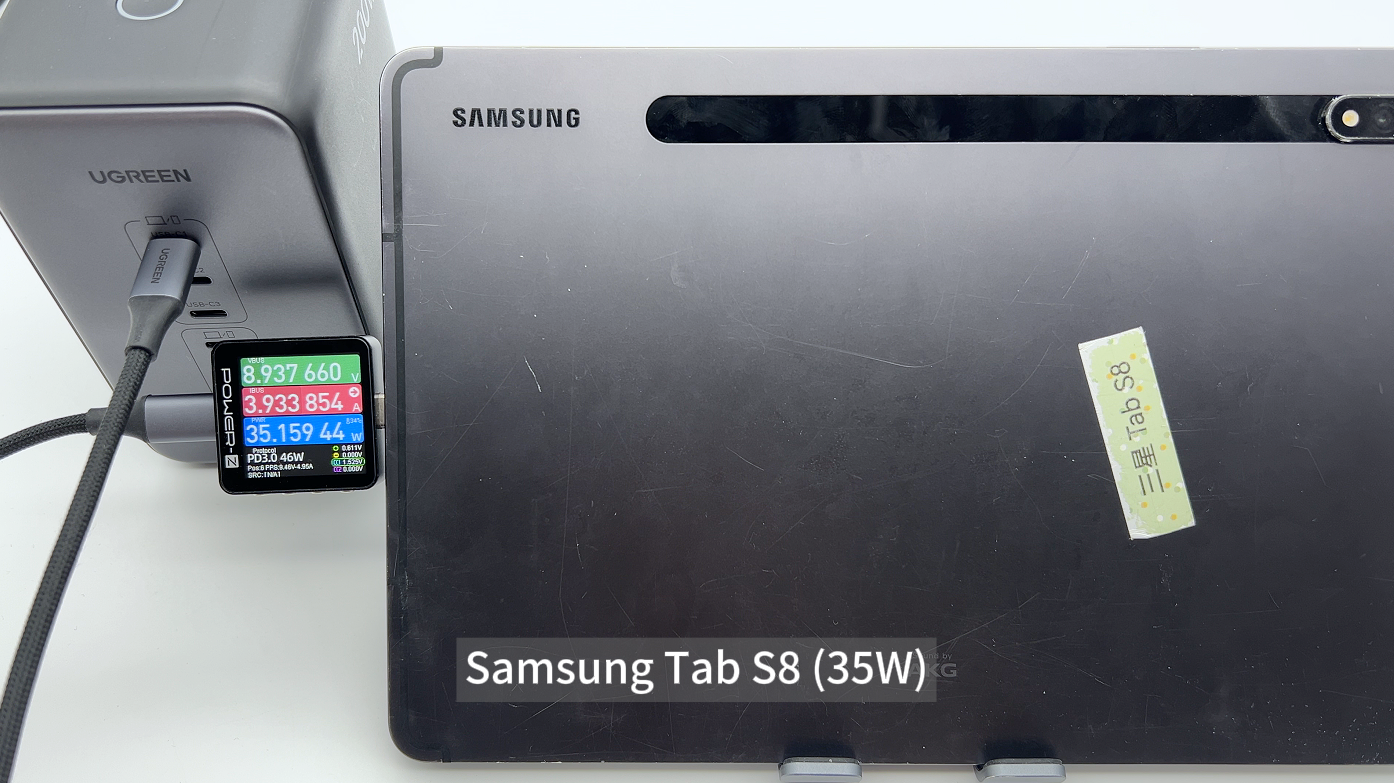

为三星 Tab S8 充电,功率在35.16W左右。

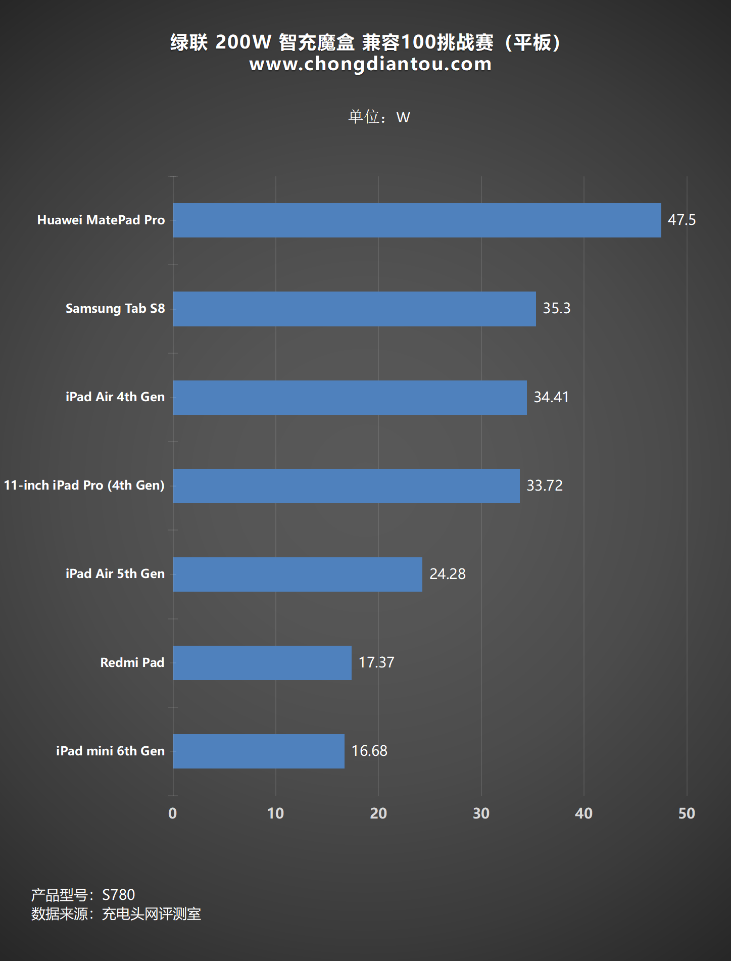

将测试数据汇总至表格,苹果系平板握手15V电压档位,其余平板握手9V电压档位,华为平板握手17V电压。
绘制出柱状图,充电功率最高的是Huawei MatePad Pro 平板电脑,为47.5W。

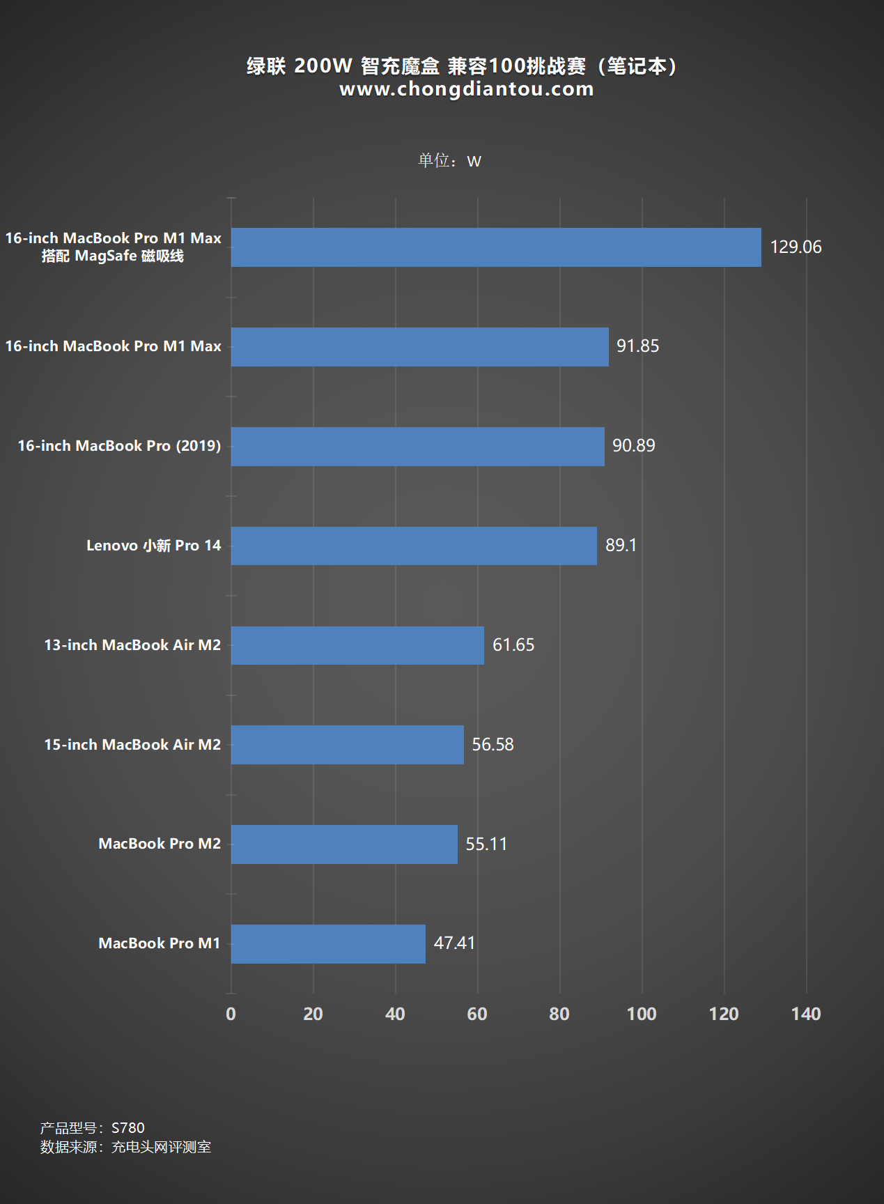

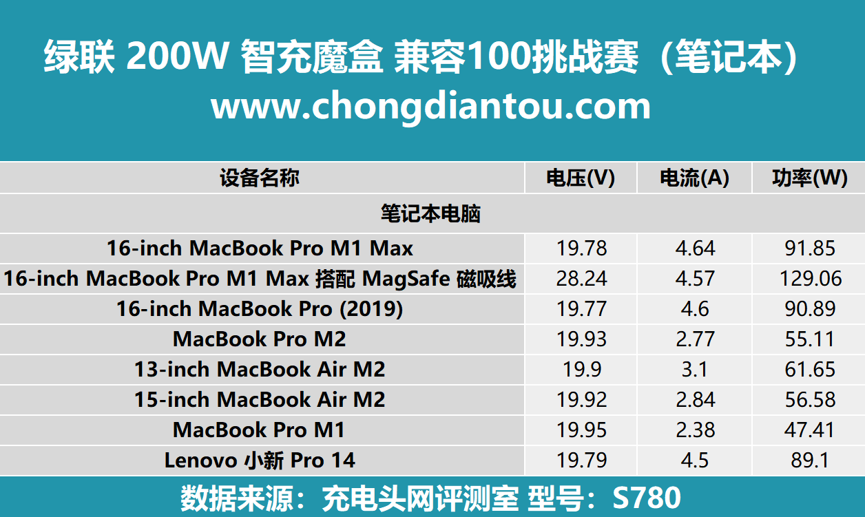

笔记本电脑兼容性测试
搭配 MagSafe 磁吸线为 16-inch MacBook Pro M1 Max 充电,功率在129.07W左右。
将测试数据汇总至表格,所测7款笔记本都能握手20V电压档位。
绘制出柱状图,充电功率最高的是搭配 MagSafe 磁吸线充电的 16-inch MacBook Pro M1 Max,充电功率为129.06W;从柱状图中可以看出,所测笔记本,全兼容。
绿联200W智充魔盒 Ultra+(4C1A) 的 Type-C1端口可支持 PD 3.1 140W 快充,实测各个端口皆可对手机、平板以及笔记本电脑进行快充,且搭配 MagSafe 磁吸充电线后,MacBook Pro 16 M1 Max 2021款笔记本的充电功率可达130W左右
