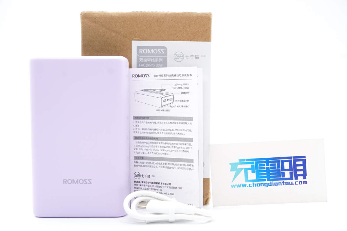

打开包装,内含移动电源、数据线以及使用说明书。

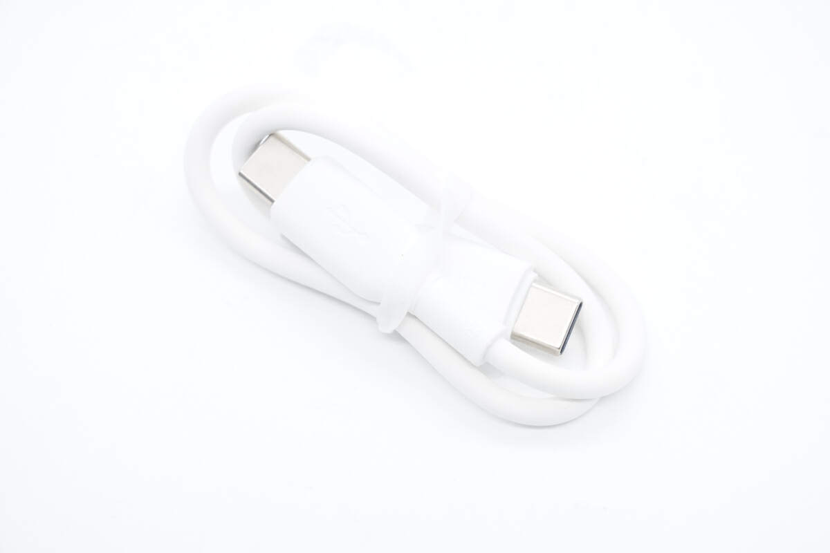

附带数据线是USB-C to USB-C短线,方便携带和使用。
测得数据线长度约为32cm。

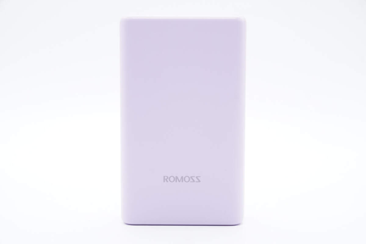

移动电源采用十分少女心的樱粉色配色,机身外壳磨砂处理,边缘过渡圆润持握不咯手。
机身正面下方印有ROMOSS品牌。

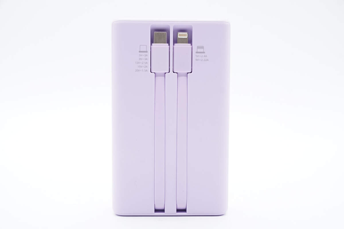

产品自带USB-C以及Lightning线,背面设有相应理线槽,使用携带都很方便。
对于的背面两侧印有两线缆输出参数。

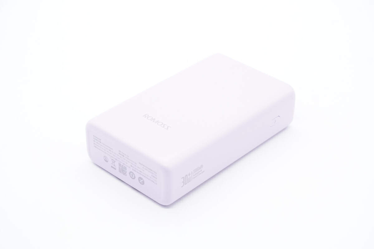

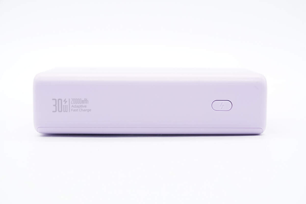

一侧设有带闪电凹槽的电源键外,外壳上还印有30W、20000mAh两个关键参数。

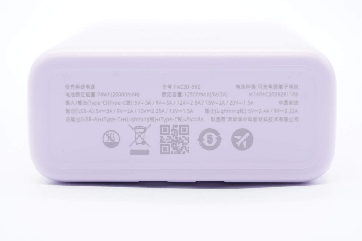

底部印有移动电源规格参数信息
型号:PAC20-392
电池种类:可充电锂离子电池
电池额定能量:74Wh(20000mAh)
额定容量:12500mAh(5V/2A)
Type-C口/线 输入/输出:5V3A、9V3A、12V2.5A、15V2A、20V1.5A
USB-A输出:5V3A、9V2A、10V2.25A、12V1.5A
Lightning线:5V2.4A、9V2.22A
总输出:5V=3A
制造商:深圳华中科新材科技术有限公司

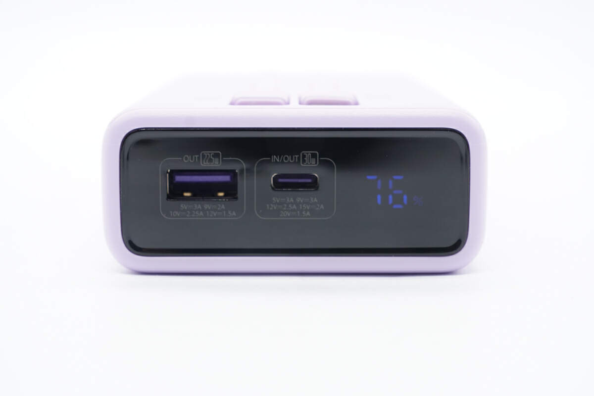

机身顶部为黑色亮面装饰板设计,配备1A1C双USB接口以及隐藏式数显屏。接口旁印有相应参数,数显屏则可以给用户精确的剩余电量提示。

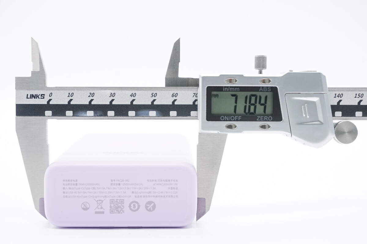

实测移动电源机身长度为118.99mm。
宽度为71.84mm。
厚度为32.4mm。

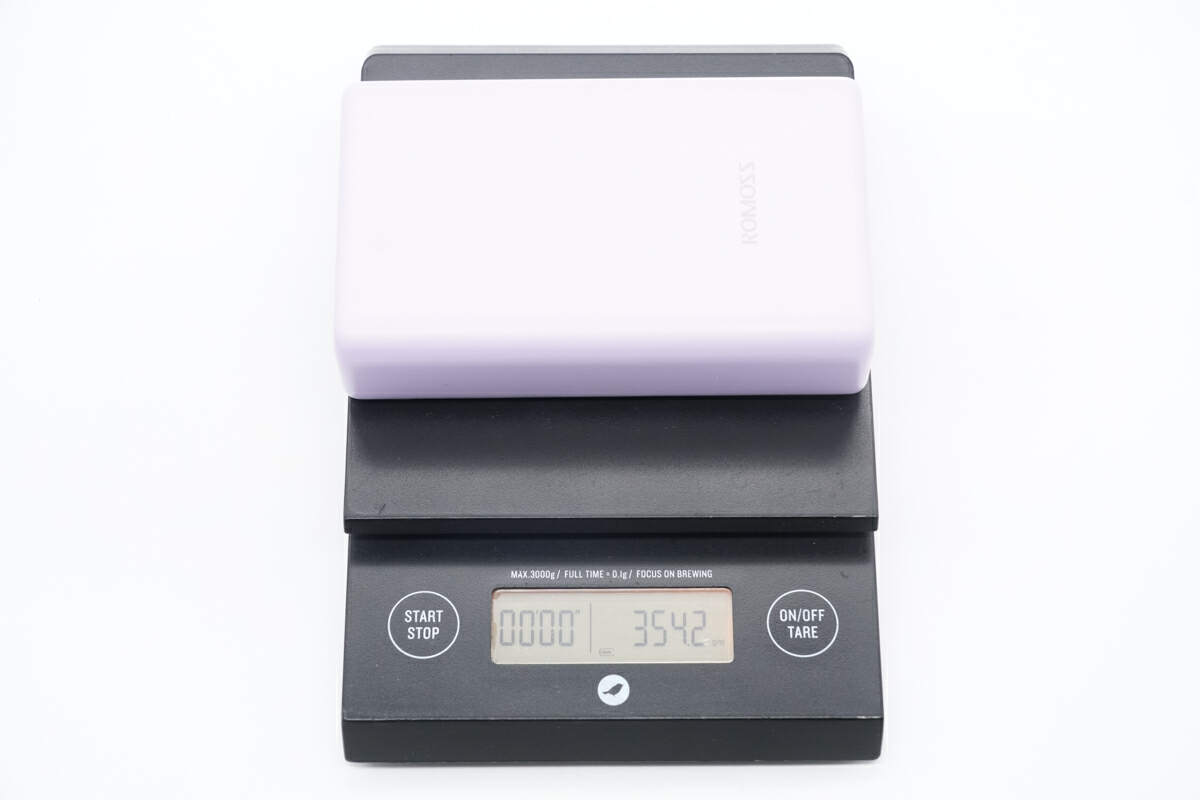

另外测得产品净重约为354g。

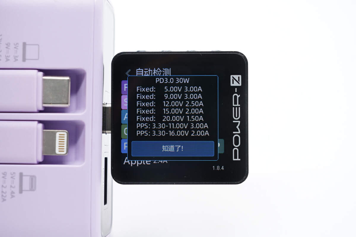

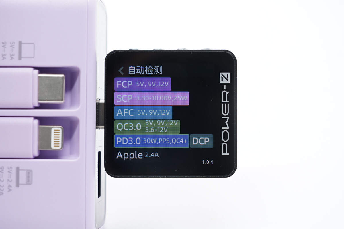

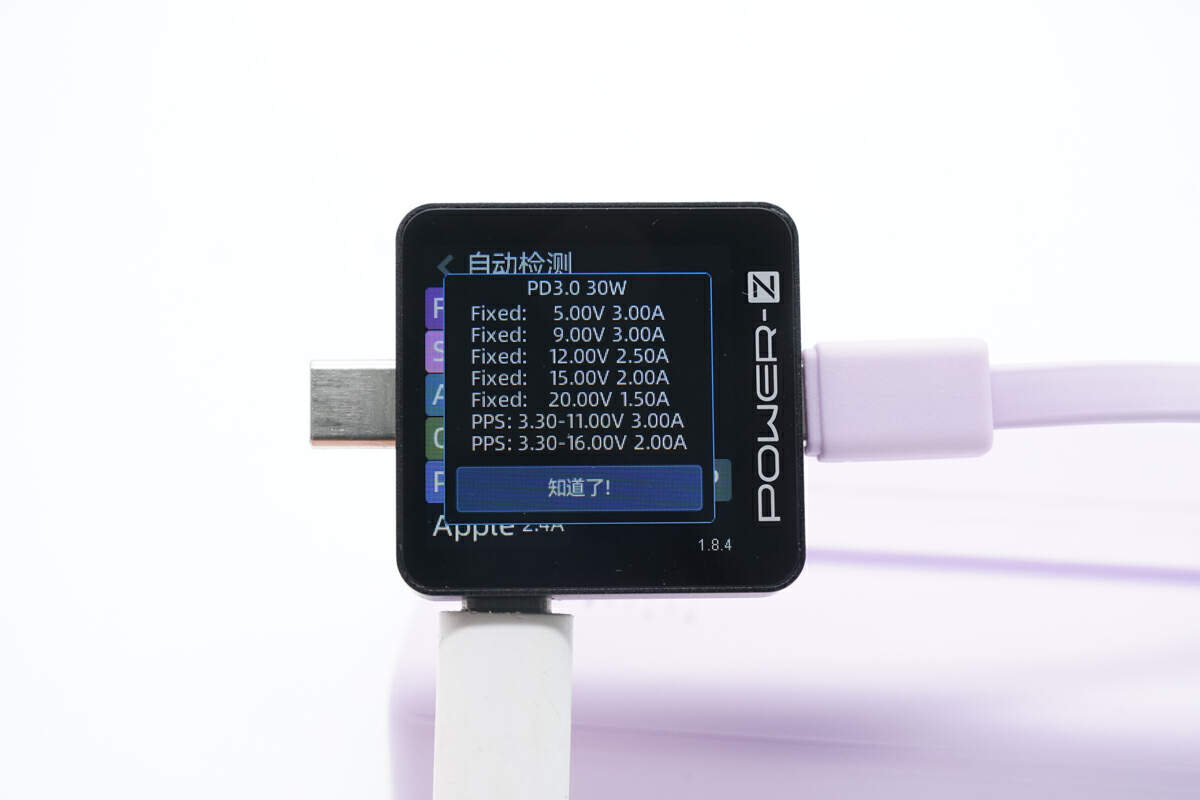

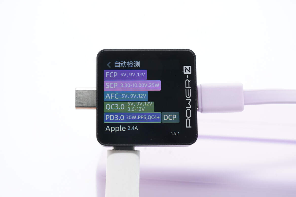

使用ChargerLAB POWER-Z KM003C测得USB-C线支持FCP、SCP、AFC、QC3.0/4+、PD3.0、PPS、DCP、Apple 2.4A充电协议。
并且具备5V3A、9V3A、12V2.5A、15V2A、20V1.5A五组固定电压档位,以及3.3-11V3A、3.3-16V2A两组PPS电压档位。
测得USB-C口支持FCP、SCP、AFC、QC3.0/4+、PD3.0、PPS、DCP、Apple 2.4A充电协议。
同样具备5V3A、9V3A、12V2.5A、15V2A、20V1.5A五组固定电压档位,以及3.3-11V3A、3.3-16V2A两组PPS电压档位。

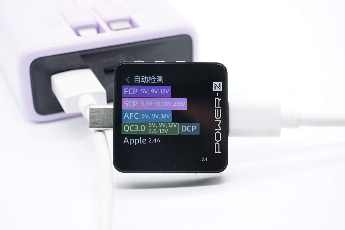

最后测得USB-A口支持FCP、SCP、AFC、QC3.0、DCP、Apple 2.4A充电协议。

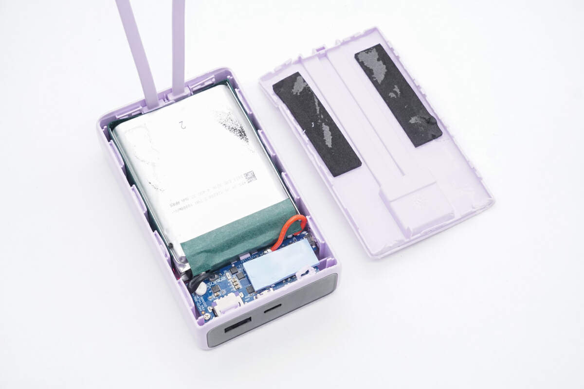

首先沿壳体接缝撬开移动电源外壳。
电池通过双面胶粘贴固定。

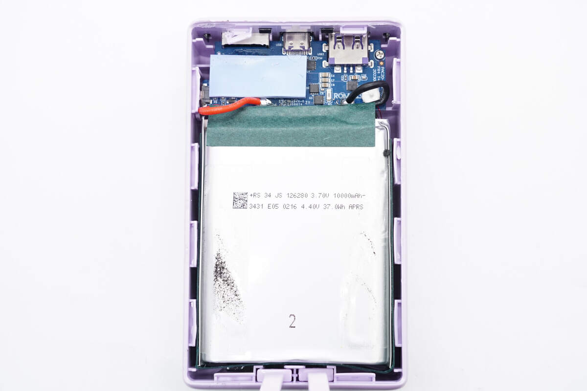

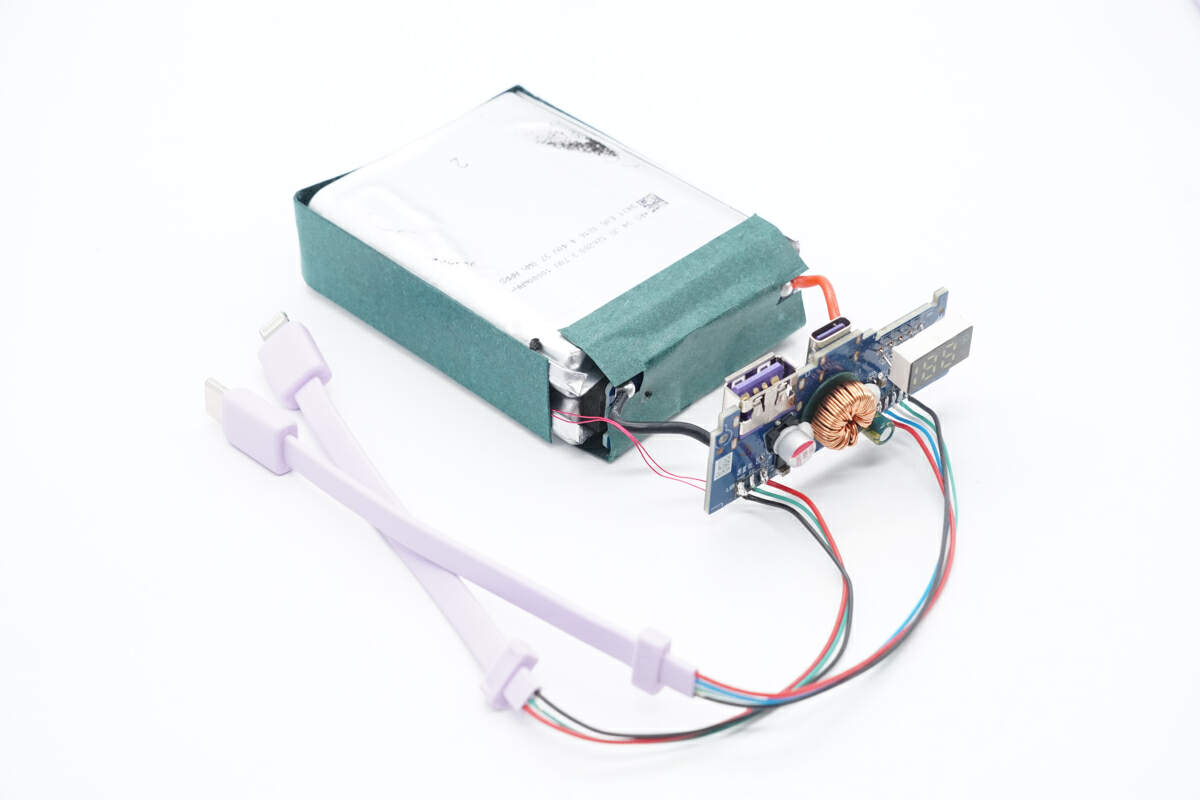

移动电源内部一览,顶部为PCBA模块,下方为电池组,底部为移动电源自带电源线。
在PCBA模块上粘贴一块导热垫。

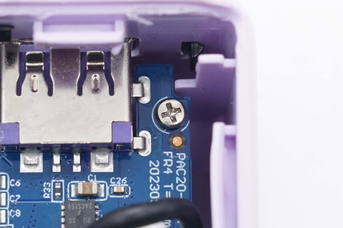

PCBA模块通过螺丝固定。

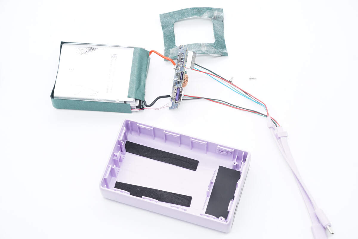

从壳体中取出电池组和PCBA模块。

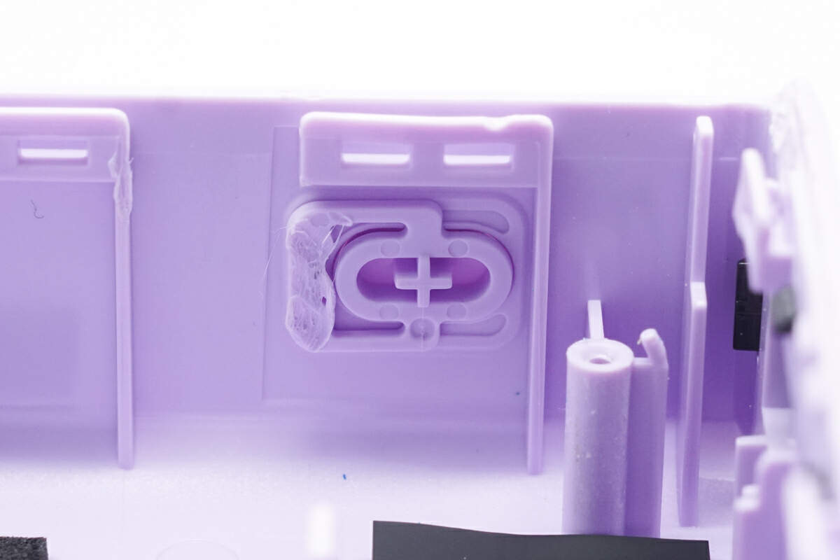

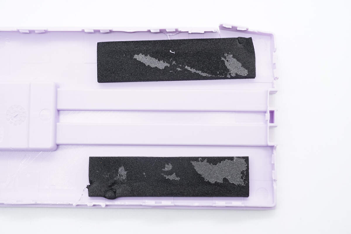

壳体内部粘贴双面胶和石墨导热贴。

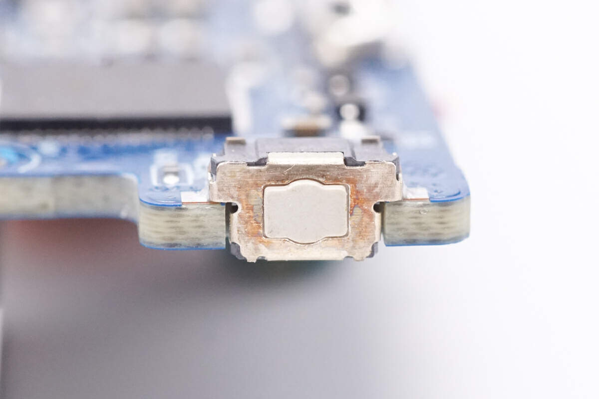

壳体内部电源按键特写。
移动电源内部电池组,PCBA模块和输出线一览,电池侧面粘贴青稞纸绝缘保护。

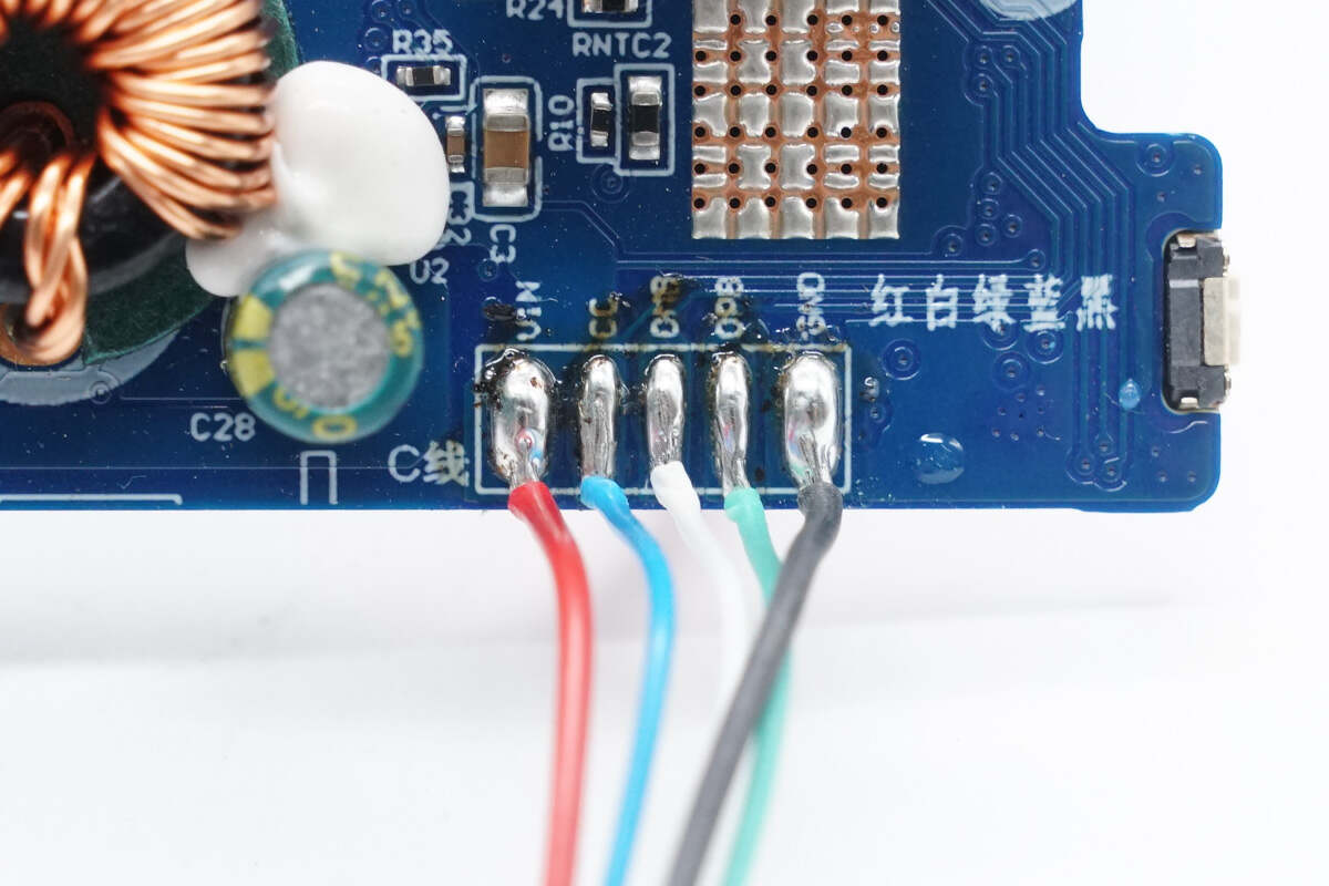

自带USB-C输出线焊接连接到PCBA模块,并标注了导线颜色。
电池组与PCBA模块通过硅胶线焊接连接。

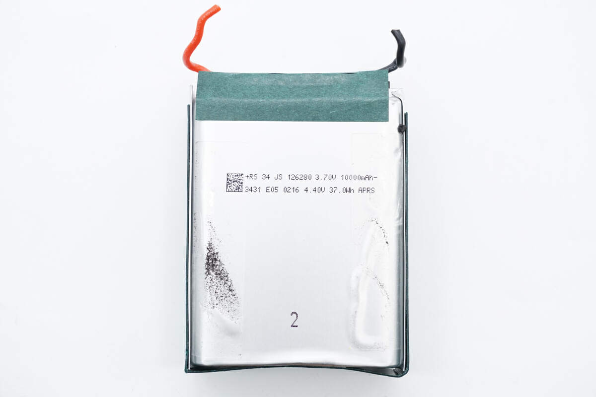

移动电源内部电池来自安普瑞斯,厚度为12mm,宽度为u62mm,长度为80mm。电池容量为10000mAh,充电限制电压4.4V,能量为37Wh,两节串联组成20000mAh容量。

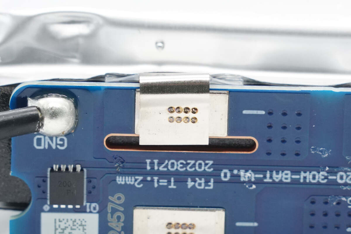

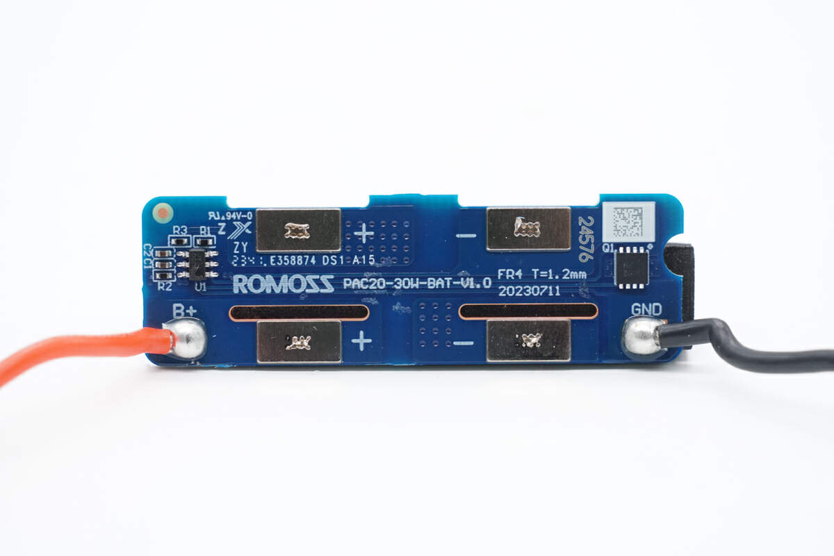

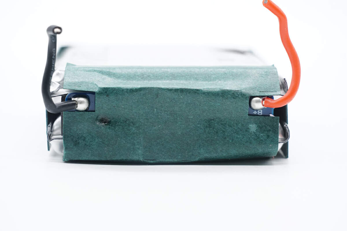

电池保护板也采用青稞纸粘贴绝缘。

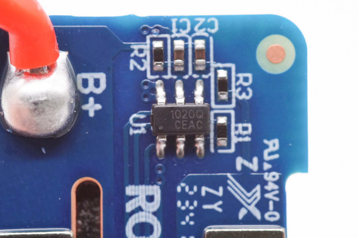

电池极耳点焊连接保护板,电池为二串连接,保护板上设有电池保护管和电池保护芯片。
电池点焊焊点特写。
保护板正面一览,左侧焊接电池保护芯片,右侧焊接电池保护管。

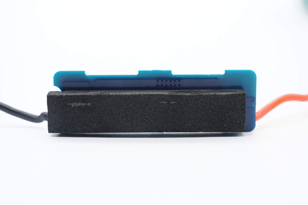

电池与保护板之间通过泡棉胶填充。

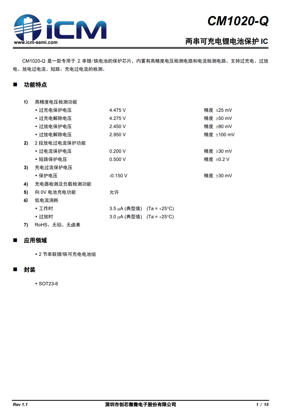

电池保护芯片来自创芯微,型号CM1020-Q,是一颗用于2串锂电池的保护芯片,芯片内置高精度电压检测电路和电流检测电路,支持电池过充电,过放电,充电过电流,放电过电流和短路保护功能,具备25mV过充电检测精度,采用SOT23-6封装。
创芯微 CM1020-Q 资料信息。

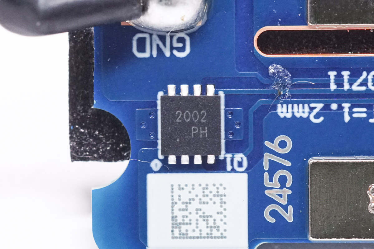

电池保护管丝印2002。

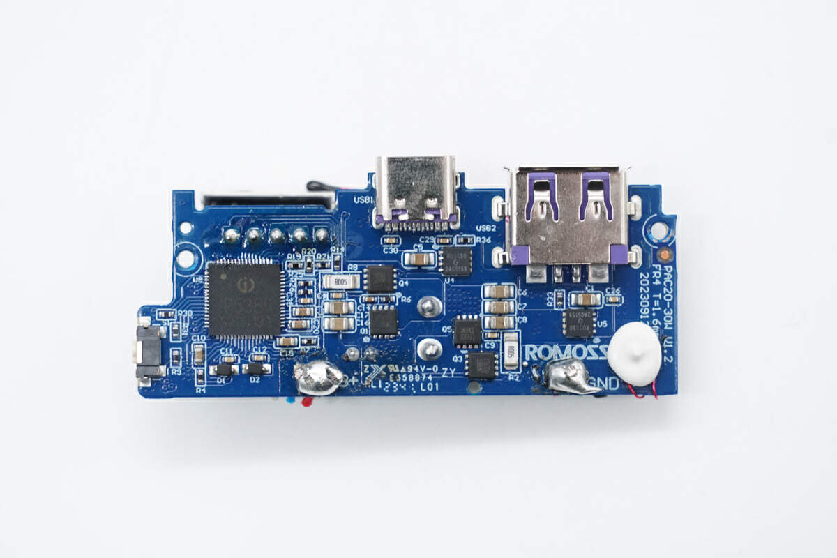

移动电源PCBA模块一览,焊接USB-C和USB-A母座,同步升降压SOC,升降压开关管。
背面焊接188 LED数码管,升降压电感以及滤波电容。

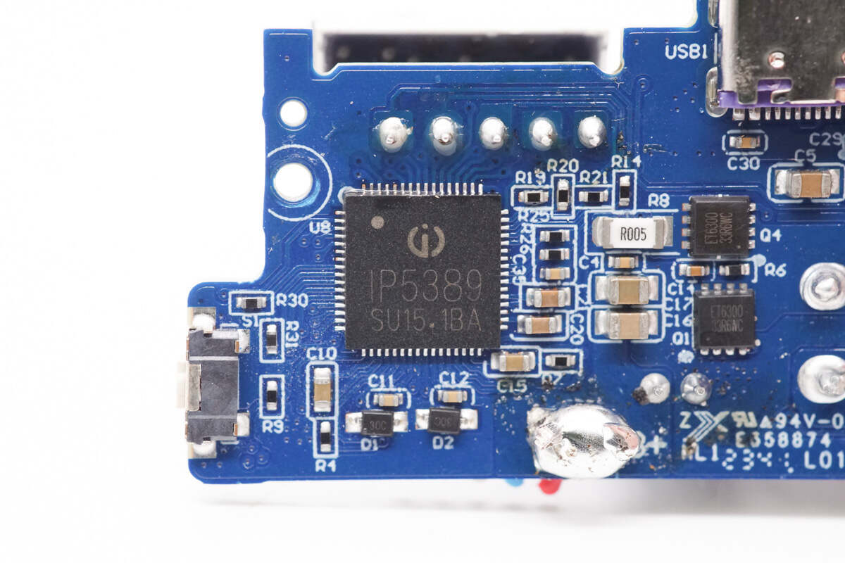

这款移动电源内置英集芯IP5389移动电源升降压电源管理SOC芯片,将同步升降压控制器与协议功能集成,可实现完整移动电源功能,并支持188数码管电量显示功能,支持2-5串电池应用,可取代传统升降压方案中协议芯片,单片机和升降压控制器多颗芯片组合的方案,大大缩短产品开发周期,降低成本。
英集芯IP5389支持USB-A、USB-C口、还支持Micro-USB接口和Lightning接口供电输入,全部接口支持快充。快充协议支持华为FCP、SCP,支持三星AFC,支持OPPO的VOOC,支持PD3.0快充协议,支持PPS,输入输出最高功率20V 5A 100W,可实现全接口丰富的快充支持。
IP5389内置升降压控制器,通过驱动外置MOS管,支持双向升降压充放电,支持最大8A充电电流,并且支持自适应电流调节。支持2/3/4/5串电池,并且支持3.65、4.15、4.2、4.3、4.35、4.4V多种电池。芯片内置电量计,支持4颗LED电量指示,或88/188数码管电量显示,支持通过电阻设定电池容量,或学习电池电量,实现精准的电量显示。

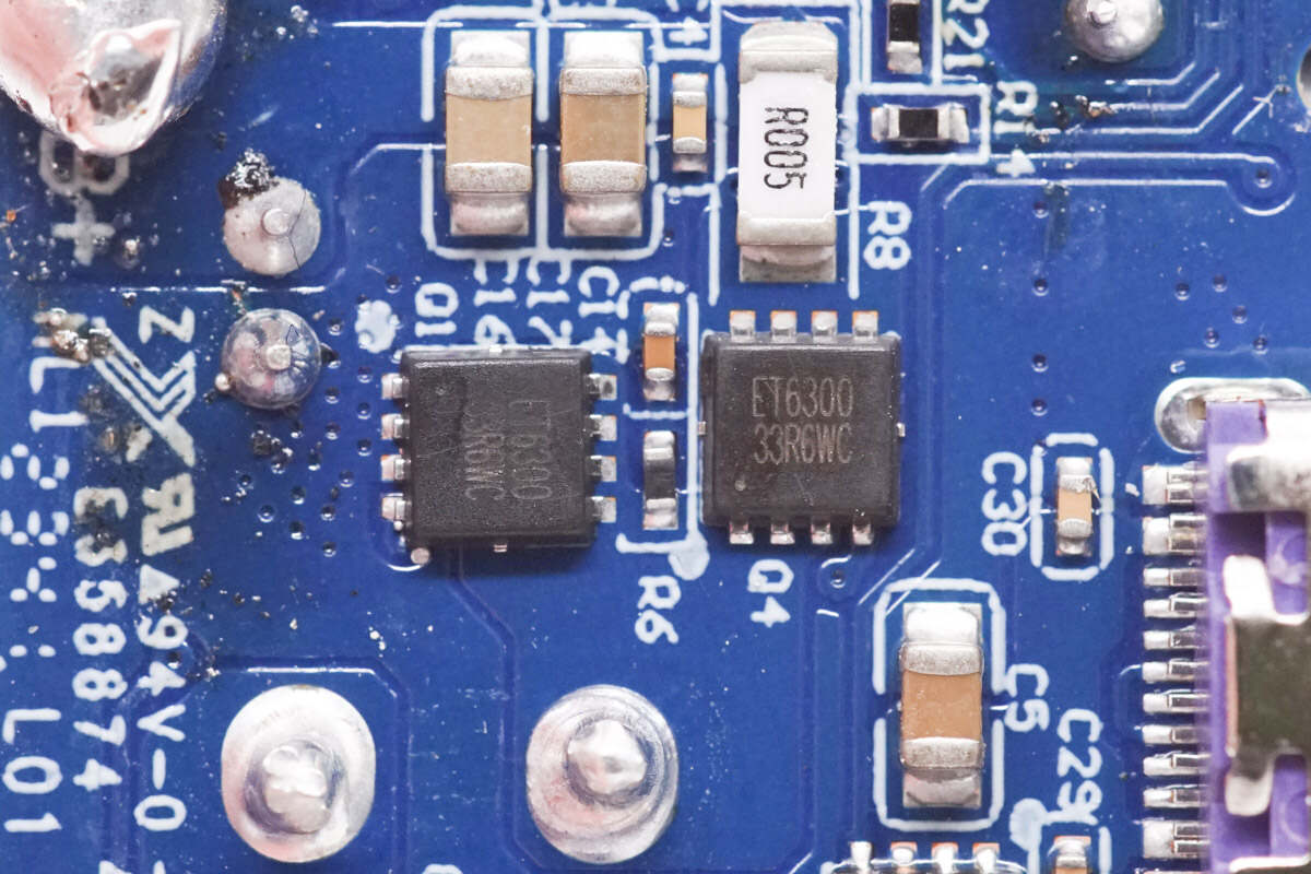

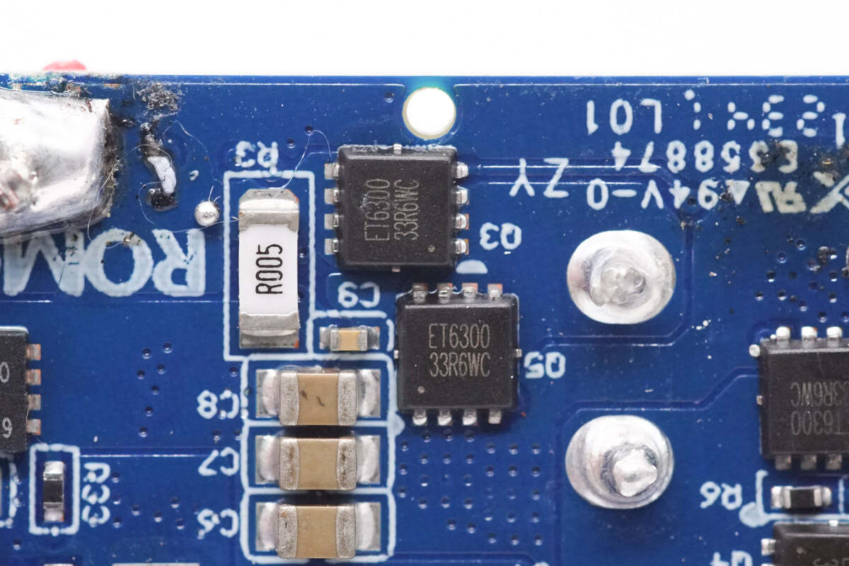

两颗同步升降压开关管来自Eternal宜源科技,型号ET6300,NMOS,耐压30V,导阻7.9mΩ,用于电池端半桥。
输出端半桥两颗MOS管型号相同。

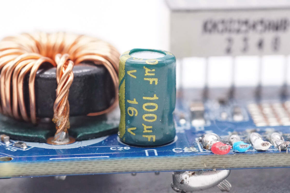

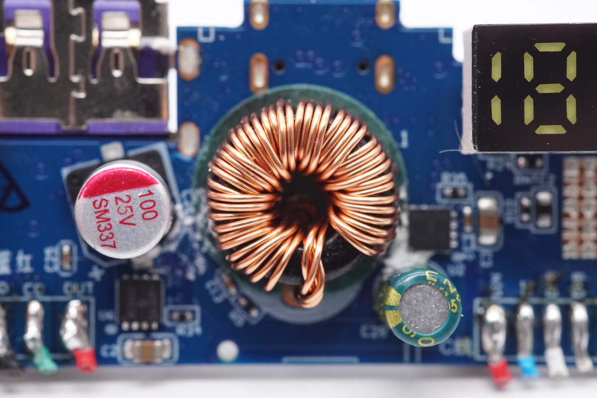

升降压电感采用磁环绕制,底部垫青稞纸绝缘。
输入端滤波电容规格100μF16V。

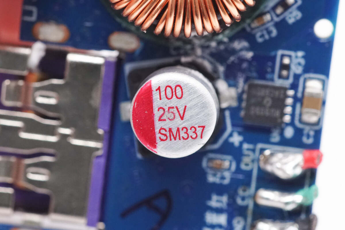

输出端滤波固态电容规格为100μF25V。

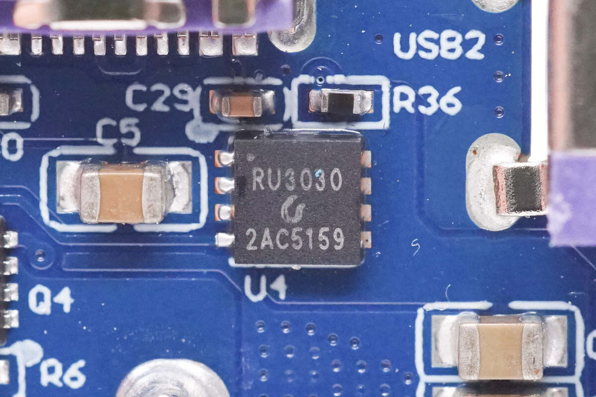

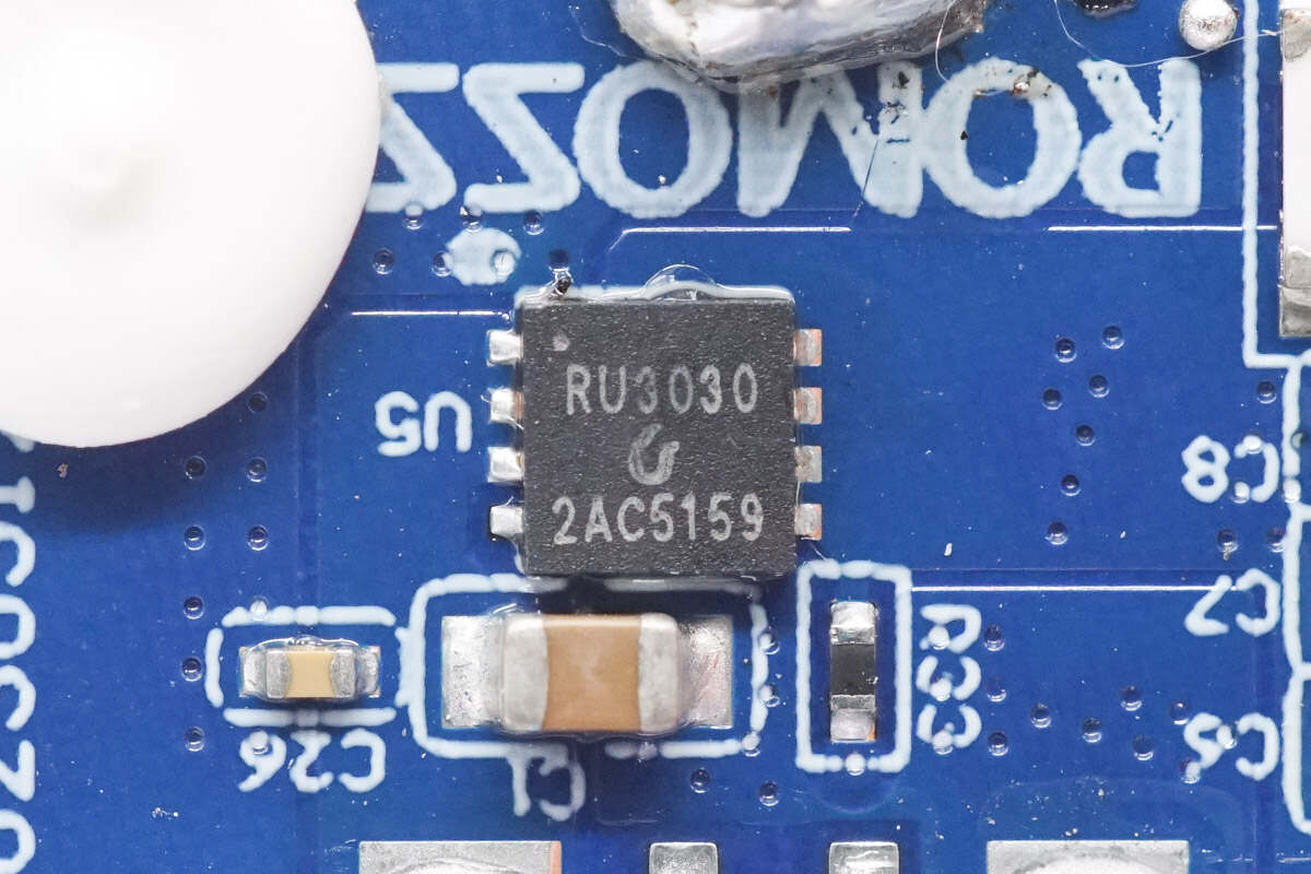

USB-A口VBUS开关管来自锐骏半导体,型号RU3030M3,是一颗耐压30V的NMOS,导阻7mΩ,采用DFN3030封装。
用于USB-C口的VBUS开关管型号相同。

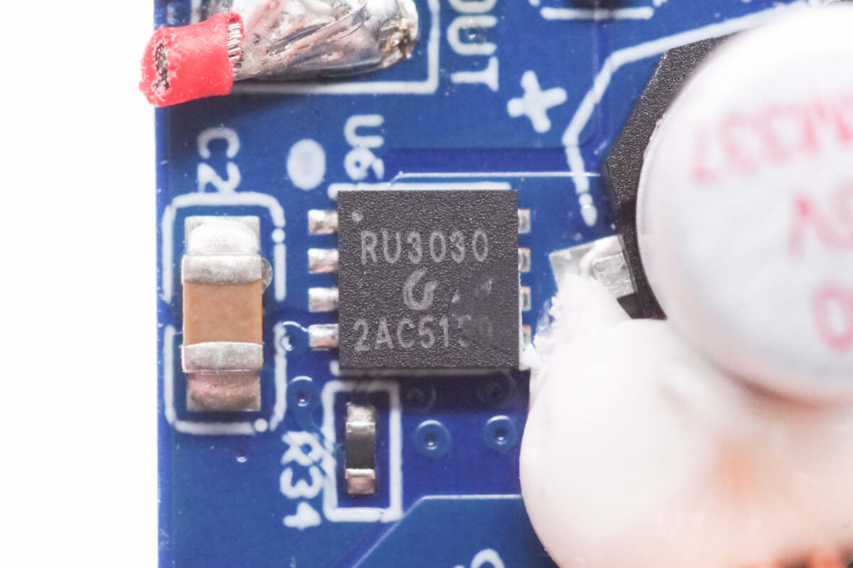

用于Lightning输出线的VBUS开关管型号相同。
用于USB-C线的VBUS开关管型号相同。

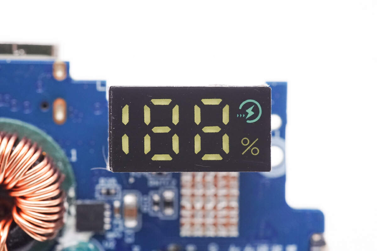

188 LED电量百分比显示屏特写。

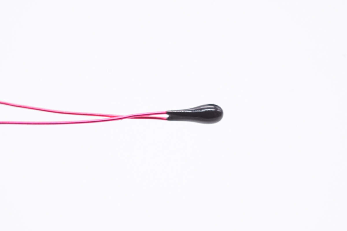

热敏电阻用于检测电池温度。

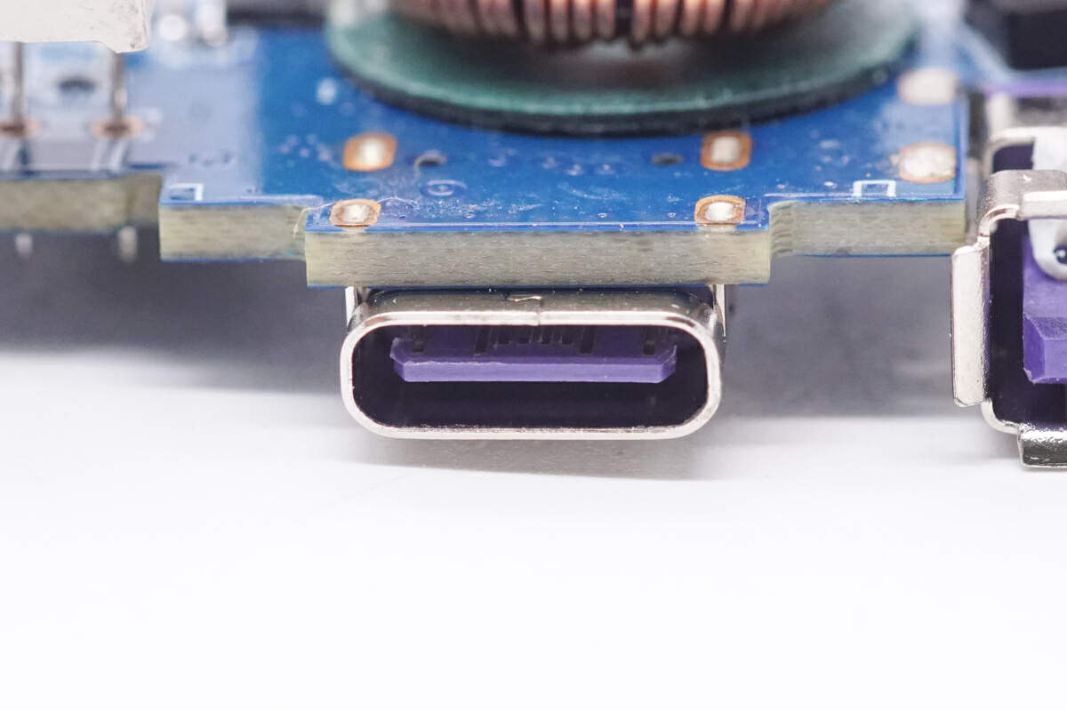

USB-C母座采用过孔焊接固定,紫色胶芯不露铜。

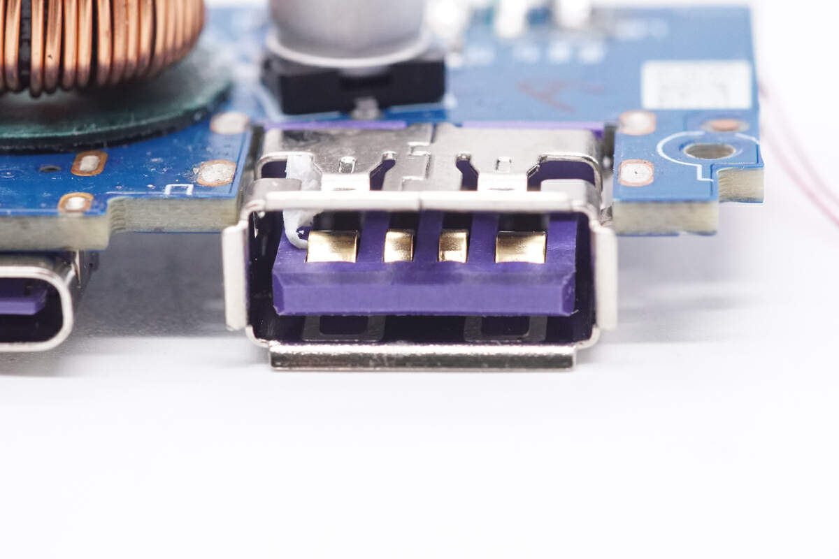

USB-A母座采用沉板焊接,正负极加宽支持大电流快充。

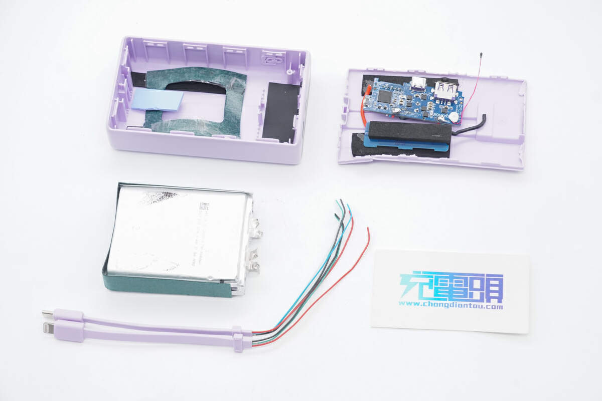

全部拆解一览,来张全家福。
