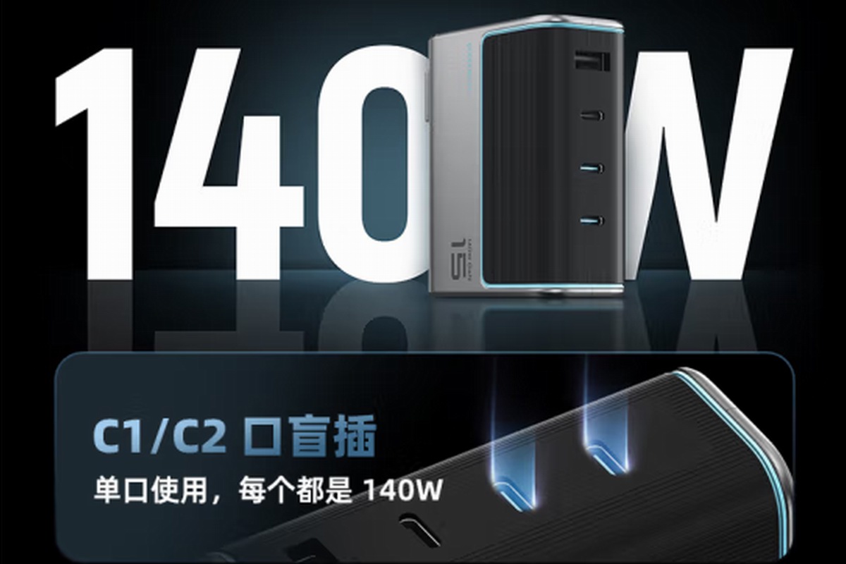

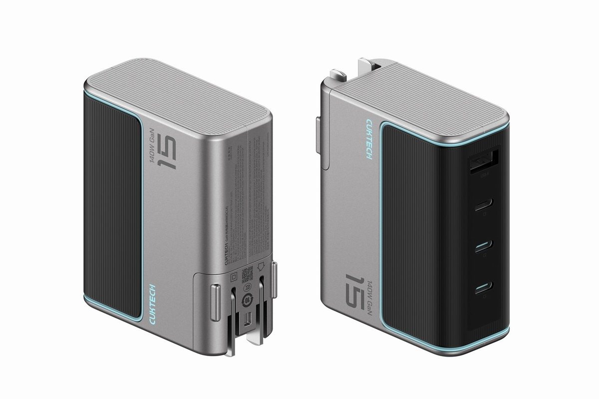

酷态科 140W 氮化镓充电器机身由于银灰色底壳加黑色面壳搭配而成,过渡位置使用了家族化的脉冲蓝作为点缀隔离开来,这也是酷态科快充家族的经典 ID。体积方面,三围尺寸分别为 79.38*65.04*32.18mm,体积约 166.14cm³,功率密度 0.84W/cm³。输入采用便于差旅出行的折叠插脚设计,并支持 110-240~50/60Hz 宽幅电压。
性能方面配备 3C1A 共四个输出口,较多的 USB-C 接口能更好地适应主流消费电子产品使用。其中蓝色 USB-C1/C2 接口均支持 PD3.1 快充新标准,都包含 20V5A / 15V3A / 12V3A / 9V3A / 5V3A 电压档,并支持 5-11V5A / 5-20V3A 两组 PPS 电压子集,单独使用其中一个均可获得至高 140W 快充输出。USB-C3/A1 支持 33W 多协议快充输出。多设备充电方面,支持 100W+33W、65W+45W、45W+33W+33W 等功率配置策略。
作为与小米有着亲密关系的酷态科,自然也对小米设备有着良好的兼容性,USB-C1/C2 均支持 mi TurboCharge 120W 私有协议,小米 14 Pro 充满仅需 18 分钟。除此之外,酷态科 140W 充电器 USB-A 接口还支持中国主导的融合快充协议,提供 33W 融合快充输出,能更好地为安卓手机提供跨品牌快充服务。

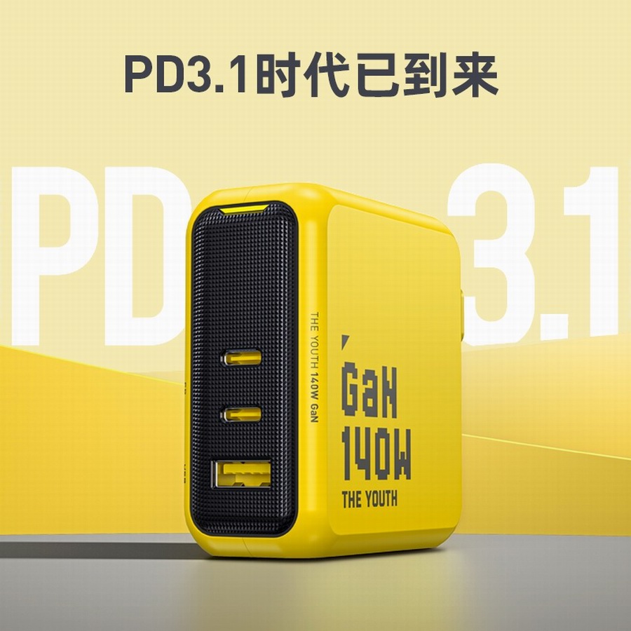

2023 年 12 月 23 日,奥海旗下自有品牌 AOHi 发布 AOHi 140W 青春版氮化镓充电器新品,并以 169 元预售尝鲜价上市,价格直逼 PD3.0 100W 产品。
奥海是小米、华为、OPPO、vivo 等手机品牌的原厂充电器核心研发制造商,每年生产充电器达 3 亿个以上,同时还是国家 3C 认证报告的起草单位。作为业内头部充电器企业,以实际行动引领业界推动 PD3.1 普及,意义非凡。
AOHi 140W 青春版氮化镓充电器采用“奥海黄”涂装,黑色前面板采用立体微雕钻石纹工艺制作,顶部三色柔光呼吸灯,以黄、蓝、绿代表急速充电、快速充电、涓流充电三种工况,方便用户获知设备充电状态与电量饱和度,这些都 AOHi MagCube 快充家族的特色设计。

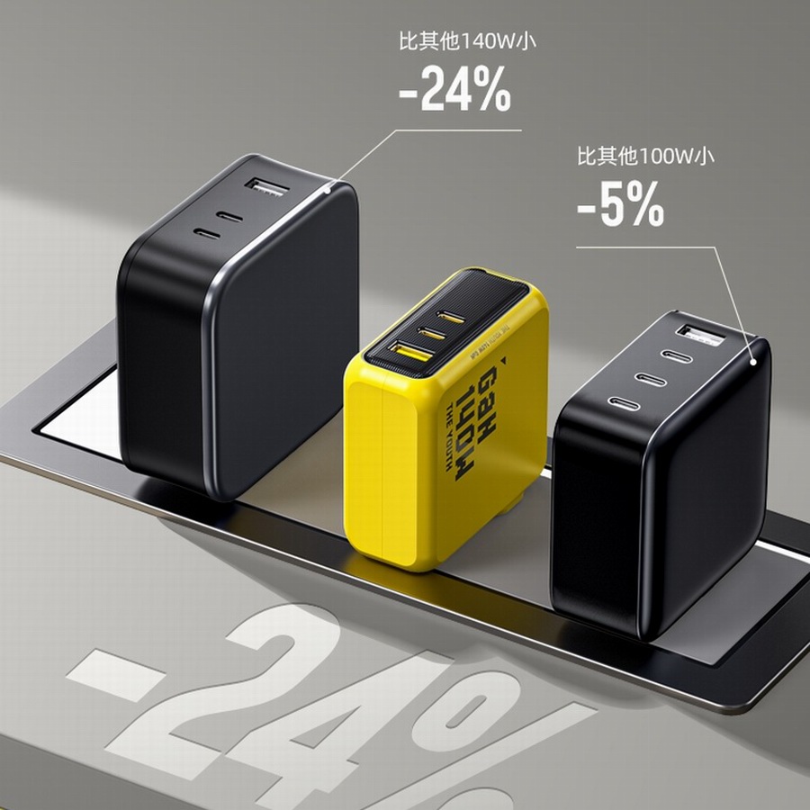

AOHi 140W 青春版氮化镓充电器拥有优秀的高功率密度,73*68*31mm 机身尺寸,体积约 153.84cm³,功率密度达到 0.91W/cm³。相比其他 140W 充电器体积小 24%,比其它 100W 充电器小 5%。
AOHi 140W 青春版氮化镓充电器提供了 2C1A 共三个输出接口,其中 USB-C1 支持 PD3.1 快速充电新标准,带有 28V5A 扩展电压档,可以为 MacBook Pro 16" 提供 140W 快速充电,并支持 3.3-21V5A 一组宽幅 PPS 电压子集。USB-C2 支持 100W PD3.0 快充输出,USB-A 支持 22.5W 多协议快充。多设备充电时,支持 65W+45W+22.5W、100W+22.5W、65W+65W、等功率配置策略。

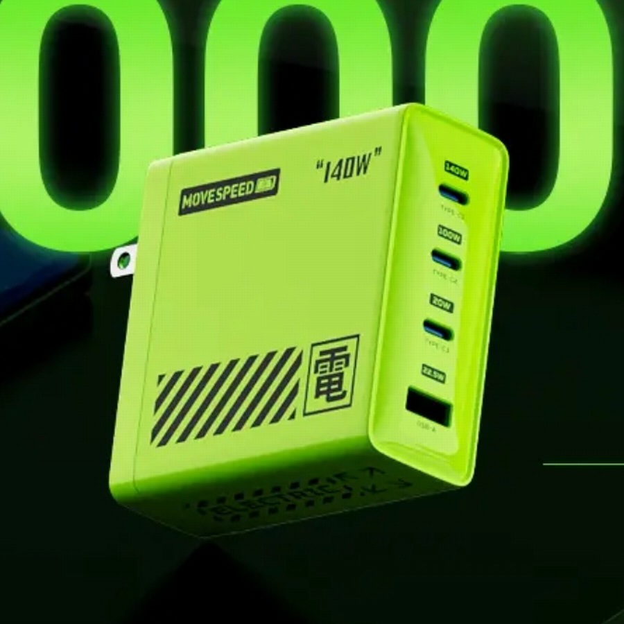

MOVESPEED 移速是奥海科技全资子公司,致力于自主创新和研发设计消费者喜爱的充储产品。在 PD3.1 快充战况点燃的关键节点,移速 140W PD3.1 充电器以 199 元价格在短视频平台上开辟战场,力求让 PD3.1 新一代快充覆盖更多用户群。
移速 140W 充电器在涂装上非常醒目,共提供显眼的幻影绿、熔岩黄两种配色,并配以赛博条纹涂装。三围尺寸 74.6*74.6*31.9mm,体积约 177.52cm³,功率密度 0.78W/cm³。输入采用折叠插脚,支持 100-240V 宽幅电压,标配同色系“能量快充线”,加粗线芯编织外皮,稳定支持 140W PD3.1 快充。
性能方面,移速 140W 充电器采用 3C1A 共四输出口配置,其中 USB-C1 支持 PD3.1 快速充电新标准,支持 28V5A 140W 新一代大功率快充输出,满足 MacBook Pro 16”快充需求。USB-C2 支持 100W 快充输出,USB-C3 支持 20W 快充输出,USB-A 支持 22.5W 快充输出。移速 140W 充电器支持 PD、PPS、QC、FCP、SCP、AFC 等市面常见的快速充电协议,主流产品均可使用。多设备同时充电时,根据设备充电接入情况自动调整为 100W+20W、65W+45W+20W 等功率分配策略,支持四设备同时充电。
