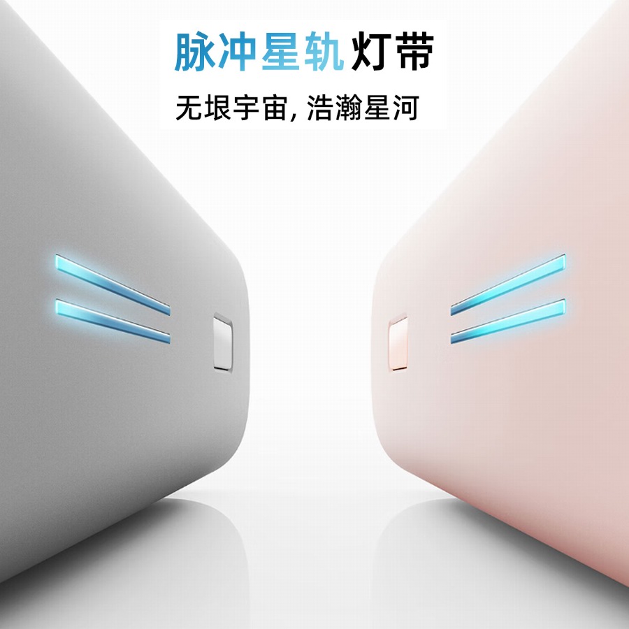

值得一提的是,酷态科电能块电量显示功能沿用酷态科 20 号移动电源同源的脉冲星轨灯带设计,机身侧面两条青蓝色灯带根据剩余电量亮起对应的长度,既清晰又好看。

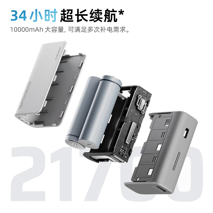

续航方面,酷态科电能块选用两节 21700 圆柱形钢壳锂离子电芯组成电池组,单节容量为 5000mAh,总容量 10000mAh(36.5Wh),是同时兼顾便携与续航的黄金容量级别,可以为 iPhone 15 充电约 1.7 次、为 Mate 60 充电约 1.2 次,为小米 14 充电约 1.5 次,满足多次补电需求。
