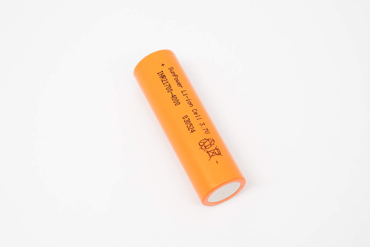

长虹三杰INR21700-4000电芯为圆柱体设计,采用橙色电芯套膜颜色,并且套膜颜色可依据要求进行调整,满足客户的多样化需求。

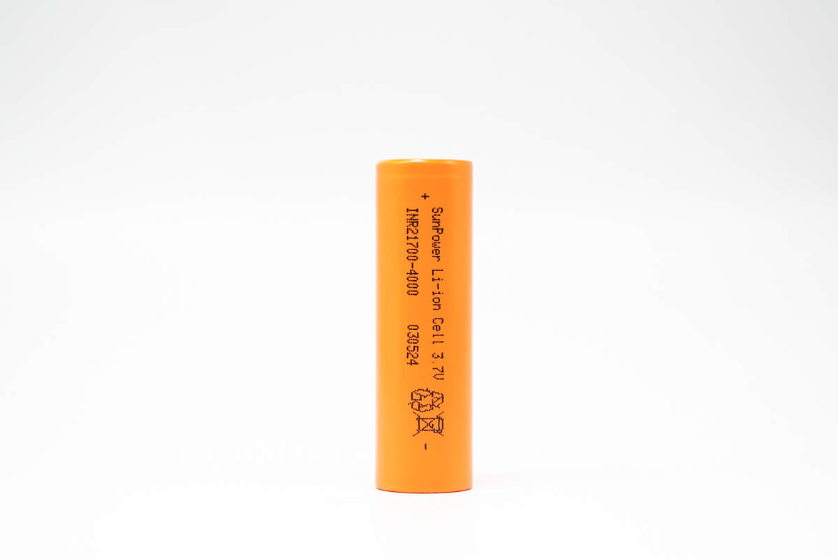

长虹三杰INR21700-4000电芯另一侧拥有喷码:
“INR18650-4000 以及 030524(出厂编码)”
额定容量:4000mAh@0.2C;
标称电压:3.7V;标称能量:14.8Wh;
交流内阻:≤15mΩ。

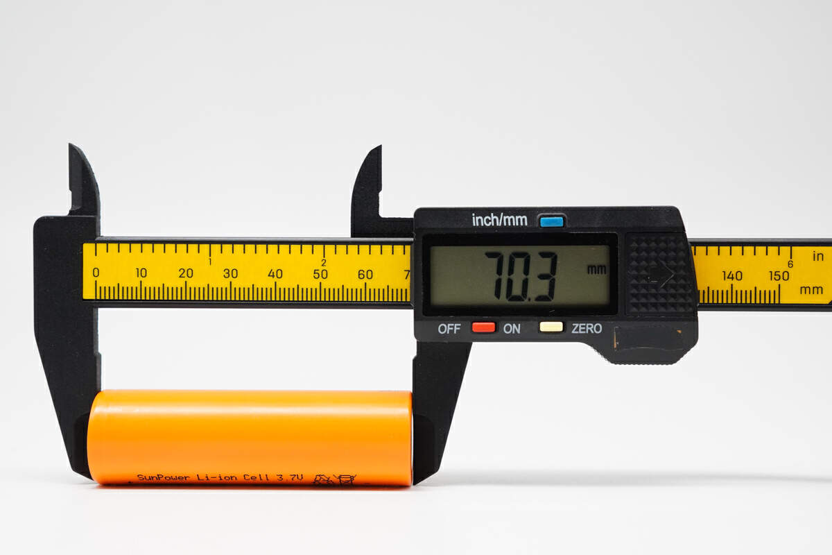

使用塑胶卡尺测得,长虹三杰INR21700-4000电芯圆柱高度约为70.3mm。

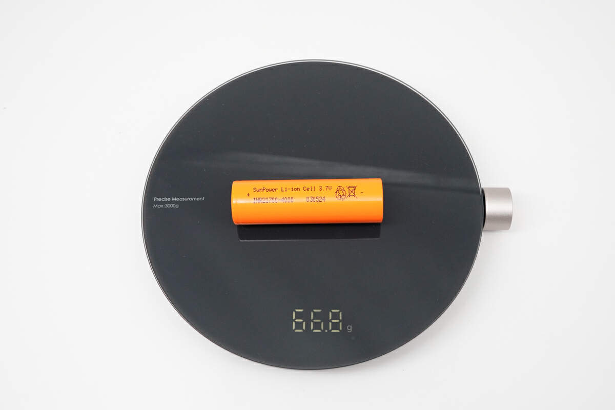

长虹三杰INR21700-4000电芯重量约为66.8g。

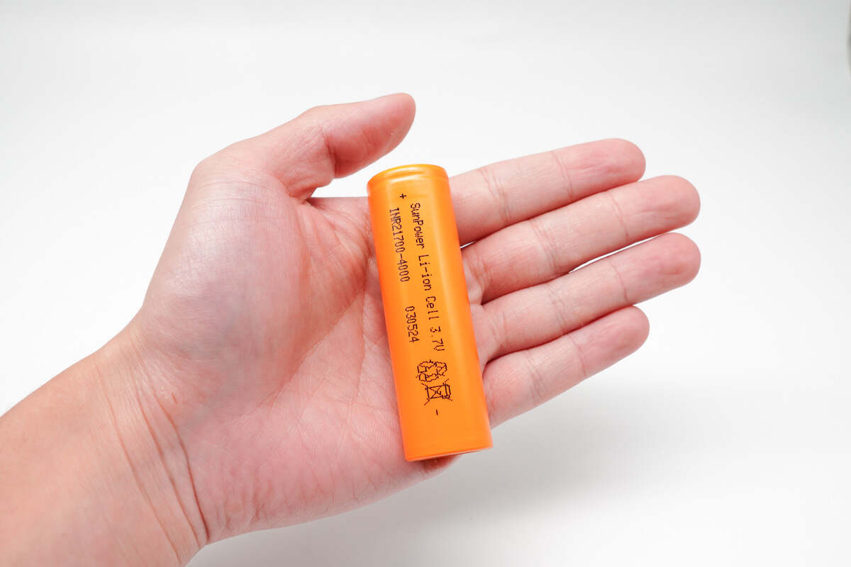

长虹三杰INR21700-4000电芯与成年男子手掌对比。
