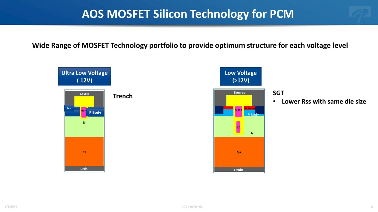

AOS针对不同电池应用采用不同晶圆技术,以提高性能和降低内阻。针对12V以下应用,AOS采用传统trench结构,并通过改进原材料提升内阻;而对于12V以上的应用,采用SGT结构,能更有效提升导通内阻。SGT技术在大于20V的应用中,相比传统结构具有更小的晶圆面积,以实现相同的导通电阻。

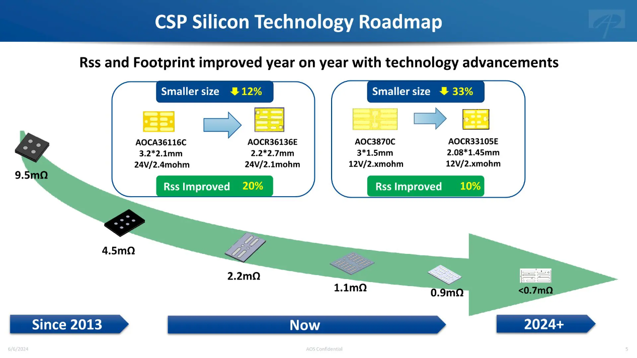

除了晶圆制造外,后端封测也至关重要。厂商在追求高性能的同时,也要应对机械应力问题,这对CSP产品是个挑战。传统方法是通过减少晶圆的厚度来降低RSS,但这会减弱器件承受机械应力的能力。AOS推出了MRigidCSP解决方案,将性能和机械应力分开实现,通过特殊工艺在晶圆上实现薄化,而将机械应力转移到另一层molding上,以实现低RSS和更好的机械性能。这种技术的实现需要花费数年时间,但AOS已经成功实现量产,并推出了不同Vds和Rss等级的产品。
目前市场上主流的产品趋势是小型化,AOS产品尺寸可减少约33%,但性能保持不变,使得CSP在应用中所占的面积越来越小。另一种方式是在保持体积差不多的情况下进一步降低RSS。AOS最新一代产品采用MRigid技术,实现的RSS可达0.95mΩ,甚至可以进一步降至0.66mΩ。
同样对于>20V的产品,AOS将SGT的晶圆技术和Mrigid的封装技术相结合,实现了在体积和Rss的进一步减小,导通损耗降低多达50%,为客户实现更大电流密度的设计。
除了电性能外,CSP还有两个重要的性能,即高温下的翘曲和机械强度。
翘曲是指在过回流焊时,高温引起的形变,器件越薄,形变的尺度越大,越会造成焊接或者形变失效,AOS MrigidCSP完美的解决了这类问题,在回流焊高温下形变不超过20um,小于竞争对手三倍。
其次是机械应力,即CSP能够承受的压力和应力情况。相比市面上主流竞争对手的CSP,AOS的产品由于采用了molding层材料,其机械强度可以达到他们的5倍以上,这使得AOS的产品更加强壮,在客户生产和运输中都具有更高的可靠性。

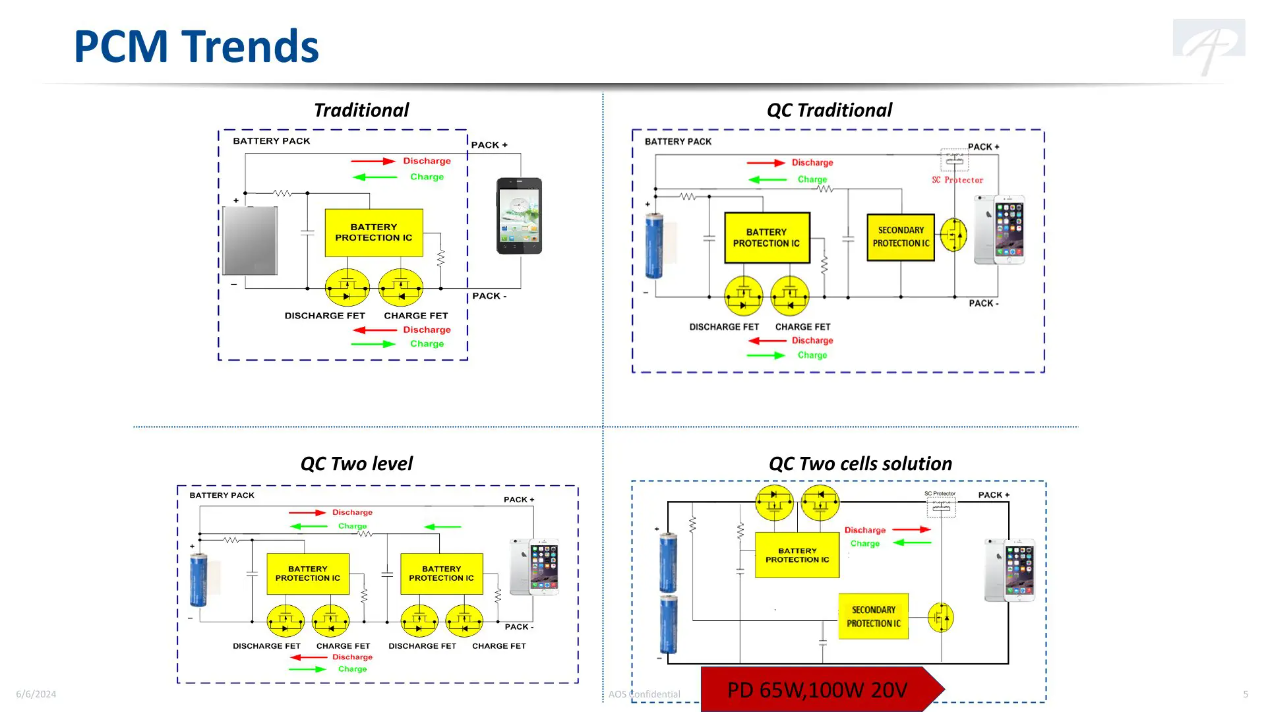

锂电池是移动设备能量的重要来源之一,具有体积小巧,功率密度高等优势。随着锂电池技术的发展,其功率密度在不断提升,相同体积下可以延长设备的使用时间,但也带来充电时间延长的问题。为了解决这一问题,快充技术逐渐成为主流。同时为了确保快充过程的安全,电池模组中通常配置保护电路板(PCM)。
PCM包括一个实时监测电池状态的专用IC和一个能够检测异常并快速关断的开关。该开关串联在电池、充电器或负载之间,充电和放电都通过它进行,因此需要考虑开关的损耗。为了高效充放电,必须将开关的损耗降至最低。MOSFET因具有低导通电阻,成为最通用的功率器件,用作开关,可以实现更高的充放电效率。同时PCM还可进行过充、过放、过流、短路、过温等一些方面的保护。
PCM模块在充电和放电过程中往往能起到关键作用。在充电时,会打开Q2充电管,使电流从充电器正极流向电池,再流向负极,形成充电回路。为降低导通损耗,背靠背的MOSFET Q1也会同时打开,实现高效充电。如果充电电压超过4.28V,会导致电池失效或过热,甚至爆炸。此时,IC会实时监测电压,当检测到过压、过流或过温时,迅速关断MOSFET,切断充电回路。放电时,电池给负载(如手机)供电,打开放电MOSFET Q1实现放电回路,同时背靠背的充电MOSFET Q2也会打开,降低导通损耗,提高放电效率,延长电池使用时间。如果电池深度放电(一般低于2.7V),IC检测到过放、过流或过温情况时,会关断放电MOSFET,切断放电回路,从而保护电池。
PCM模块有多种配置方式,常见的一种是将两个背靠背的MOSFET放置在电池的负极端,这种配置驱动简单,但为了满足安全标准,需设置两级保护,以防止MOSFET失效短路导致过压直接作用于电池。另一种方案是在电池正极端放置MOSFET,这种高端配置的驱动需要更强的IC支持,安全性更高,因为如果IC失效,驱动信号丢失时MOSFET会自动关闭,隔离电池与充电器或负载。除了两组背靠背MOSFET的二级保护外,还可以通过电阻保险丝实现二级防护。

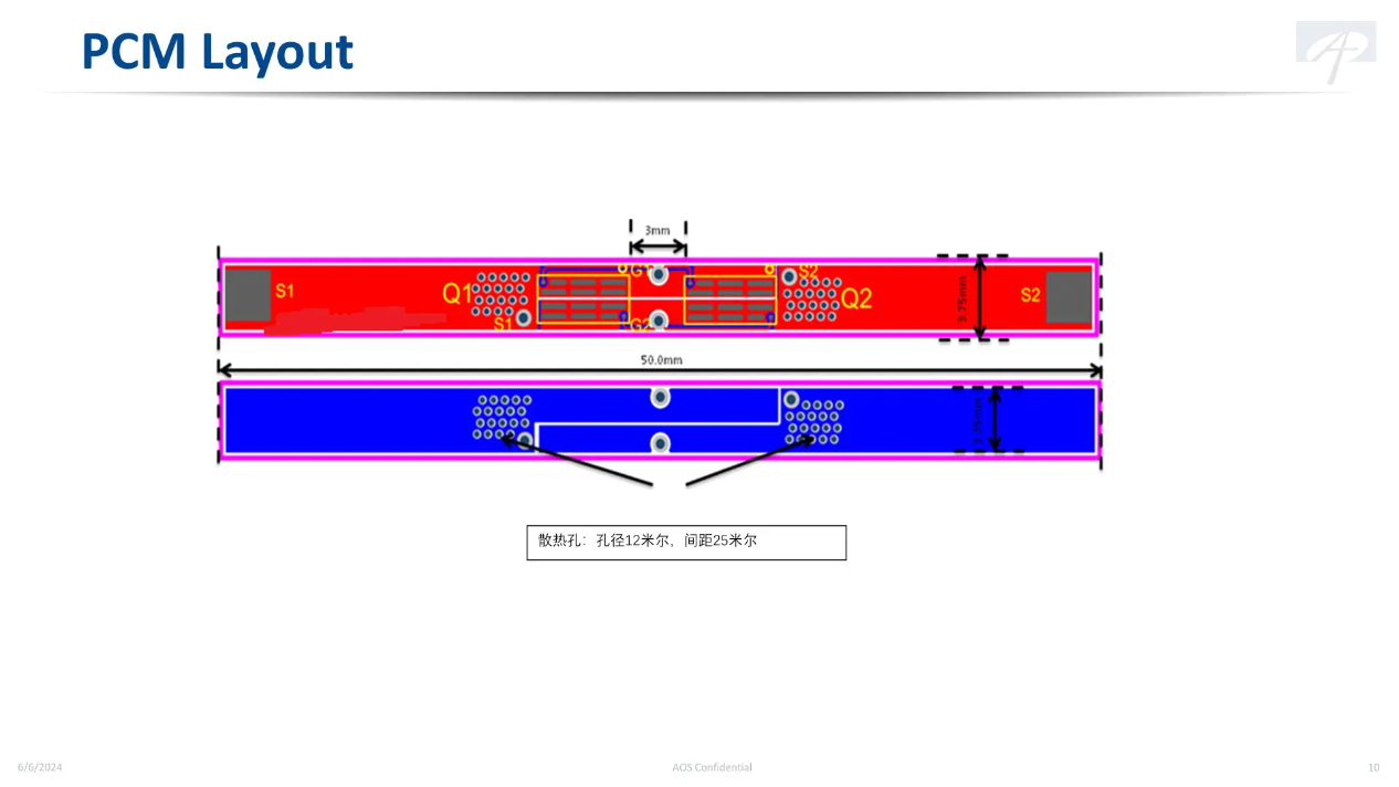

另外一个重要方面是关于PCM产品的PCB布局设计。以一个47W的快充为例,其充电电压为5V,电流达到9.4A,因此可能需要两颗CSP产品并联。我们使用AOS的导通电阻约为0.8mΩ的产品。电流路径采用上下对称,保持电流均衡。两颗MOS之间间隔3mm,避免相互加热。尽可能的增加功率路径铺铜面积,并且在靠近MOSFET的铜皮上增加散热孔以增加散热,减小MOSFET温升。除此之外,还需要验证其雪崩能力和ESD能力。
