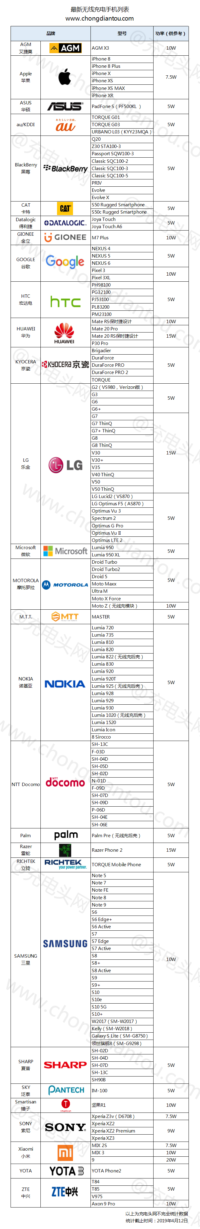

据充电头网对市面最新无线充手机的盘点统计,汇总形成表格得知支持无线充的手机多达150款(截止到2019年4月12日),车载无线充支架市场需求旺盛。
