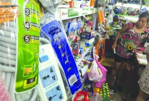

  市场仍在销售,万能插座藏五金店、网店 夏天到了,各种家电进入“加班模式”,家用插座也必不可少。但大多数市民都没有注意到,超市里插座的“孔”其实也有了变化,新式的插座从以前的常见“三孔”变成了“五孔”。但是,老款的三孔插座依然有售。 昨日,记者走访了多家杂货店和超市,对市场上销售的插座进行调查。在徐汇区古祥菜市场里,市场内仅有一家名为“古祥小百货”的杂货店,不少买菜的市民会进店选购一些生活用品。记者在店内看到一款“达达富牌”万能插座,标价为38元,正是老款的三孔插座。“这个什么都可以插,额定功率也高。”店主说。 部分杂货店、五金店也仍在销售老款插座。在虹梅南路126弄附近一家五金店内,进门显眼处就挂着“华功”牌等几款老国标“万能插座”。还有沪闵路上一些五金店均有三孔插座售卖,价格从10多元到30元不等。 不过,在在几家大型超市里,如徐汇区长桥路联华超市罗秀路店、凌云路上的农工商超市、沪闵路华润万家超市上海莘东店,记者均没有发现三孔万能插座的身影。超市售卖的主要是新款的“五孔插座”,售价要比老款插座贵十多元。 万能插座在网上也是热销产品,记者在淘宝以“万能插座”为关键词进行搜索,一共搜到近4800件产品。其中一家“佳豪照明电器”店内仍销售着大量飞利浦老国标插座,价格在20元到52元不等,月销量近290件。 禁售6年,多数市民仍不知危害 那么,新旧款插座有什么区别?老款三孔“万能插座”有何危害? 记者从质监部门了解到,之前的三孔“万能插座”为了兼容两插或三插的国外插头,在制造时插孔较大,插座接片与电器插头接触面积过小,容易使接触片过热,导致火灾事故的发生。 早在2010年6月1日,国家质检总局和国家标准化管理委员会开始强制执行新国标,即《家用和类似用途插头插座第2部分:转换器的特殊要求》并强制执行,明确禁止生产万用孔插座。新国标插座的三相与两相插孔分开,有5个孔,使插头与插座的接触面积更大,从而降低了触电隐患。 不过,令人担忧的是,不少市民对三孔“万能插座”的危害和已禁售的情况并不知情,使用的人比比皆是。“家里还有,还在用呢。”市民张女士惊讶地对记者说,“我都不知道插座有区别,这么多年用着都没什么问题。” [市民心声]呼吁旧插座开通回收渠道 实际上,由于插座的使用年限比较长,不少家庭依然在使用旧的三孔“万能插座”,感觉直接丢掉的话比较可惜,他们希望,就插座也像废旧电池一样,能有一个回收渠道。 专家提醒,夏季高温天里,市民们要特别留心插座、电器安全问题,淘汰老旧插座,到正规大超市选购合格插座,远离火灾危害。在购买插座时,市民可根据插孔数量、包装标注等信息进行选购。被淘汰的“万用插座”都标着“按GB2099.3-1997标准生产”的字样,符合新国标的产品在包装上标有“按GB2099.3-2008标准生产”字样。 “那么多插座丢掉的也是自愿浪费,能够有一个回收渠道的话还能实现资源循环利用,要是能以旧换新的话就更加环保了。”市民张先生如此建议。
