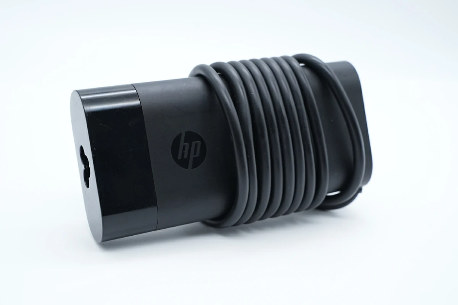

充电头网拿到了惠普的一款140W USB-C电源适配器,型号为TPN-LA29,由光宝科技代工。输入端采用梅花接口供电,支持100-240Vac宽输入电压,自带USB-C输出线,长度为1.8米,输出具备28V5A规格,支持140W PD3.1快充。
电源适配器采用惠普家族式造型,采用亮面和磨砂面拼接设计。输出线设有固定卡扣,可以将输出线缠绕在适配器机身上,便于收纳。下面就带来惠普这款140W电源适配器的拆解,一起看看内部的方案和用料。

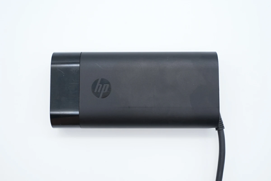

惠普140W电源适配器外观
惠普140W电源适配器外观上扁平纤长,拥有一体式Type-C线材。

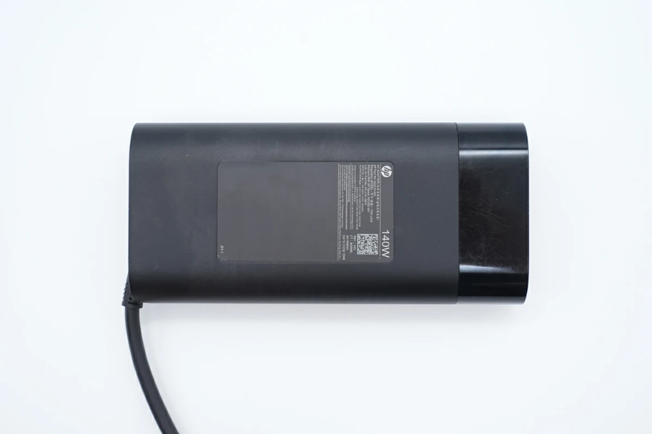

适配器机身外壳采用磨砂+亮面两部分拼接设计,防火PC材质原料制成外壳;正面板上浮印“HP”品牌 LOGO。
背面贴有产品规格参数铭文贴纸。
电源适配器参数特写
型号:TPN-LA29;
输入:100-240V~ 2.5A 50/60Hz;
输出:5V3A,9V3A,12V5A,15V5A,20V5A,28V5A;
制造商:光宝科技股份有限公司。

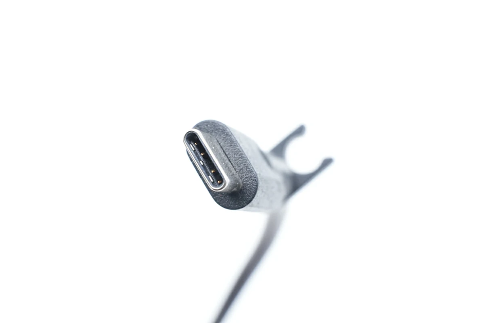

输出线材与本体连接处拥有凹陷槽设计,采用模内注塑成型工艺,不可拆分更稳固,但连接处的加厚注塑外壳稍微突出,不能直立桌面。

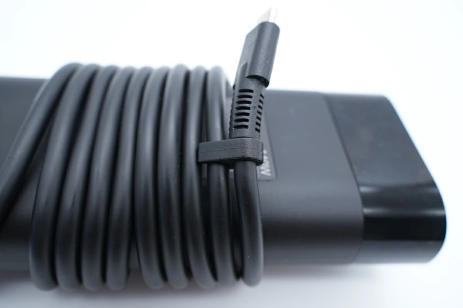

线材上设有锁扣,方便线材缠绕收纳。
端子内部采用特制 PIN 脚设计。

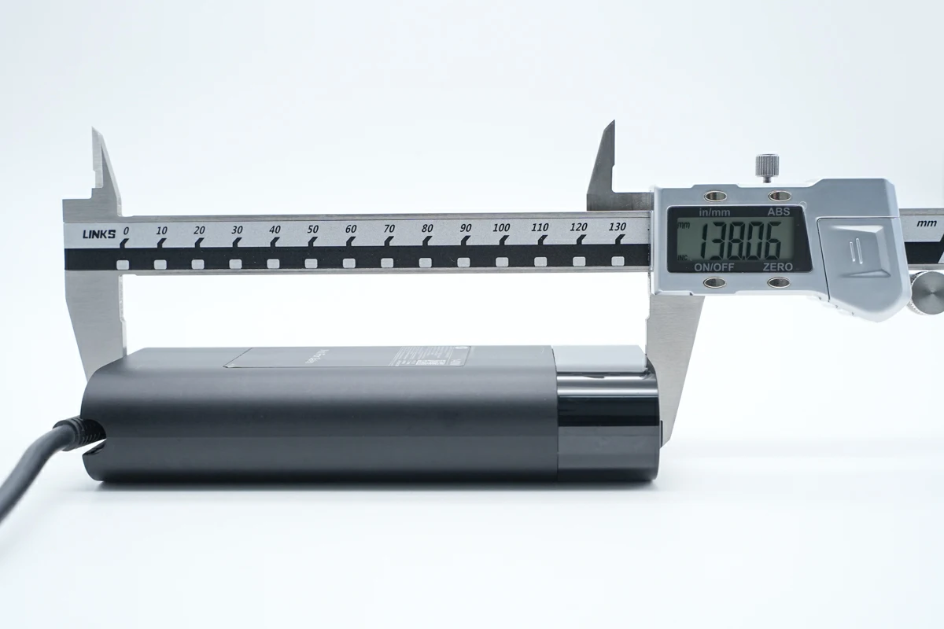

测得电源适配器机身长度为138.06mm。

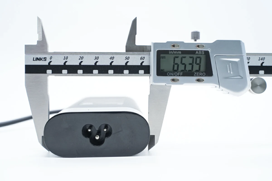

宽度为65.39mm。

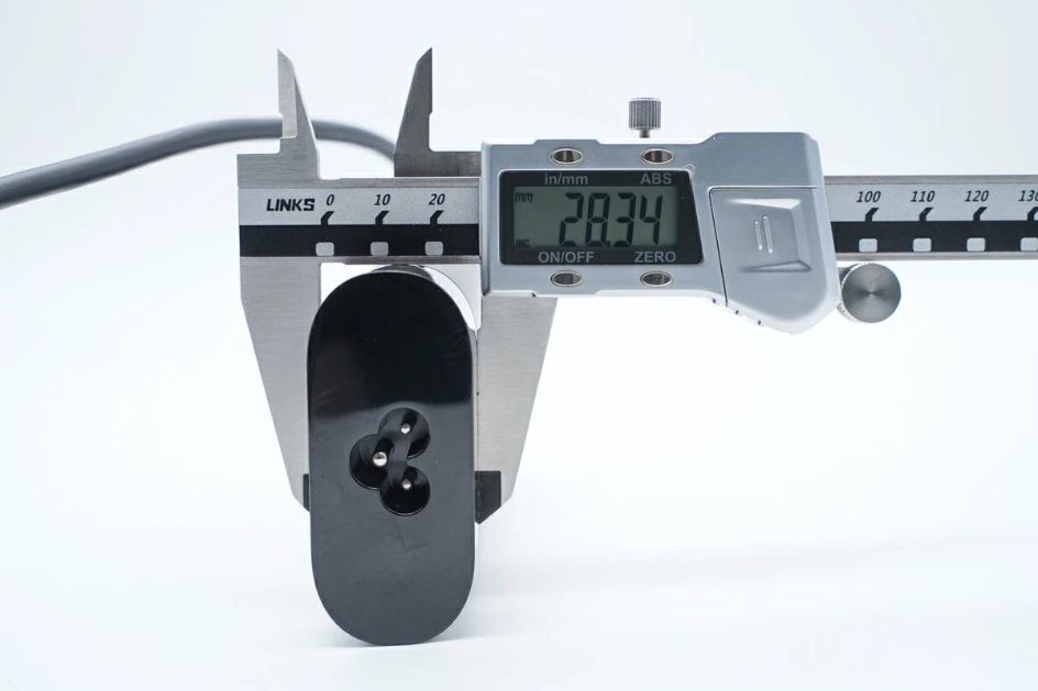

厚度为28.34mm。

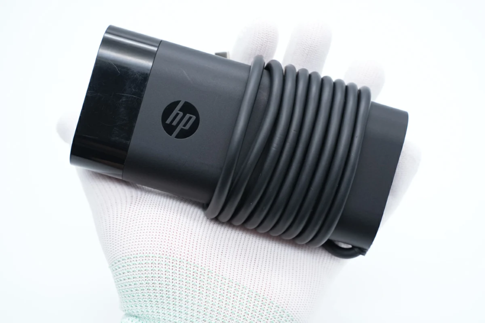

产品拿在手上的大小直观感受。
重量约为417g。

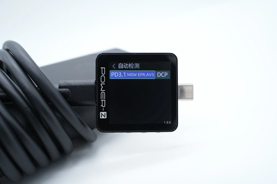

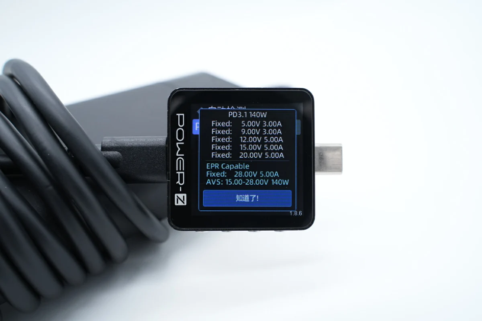

测得电源适配器输出支持PD3.1、DCP充电协议。
此外PDO报文显示还具备5V3A、9V3A、12V5A、15V5A、20V5A、28V5A六组固定电压档位,以及15-28V 140W AVS电压档位。

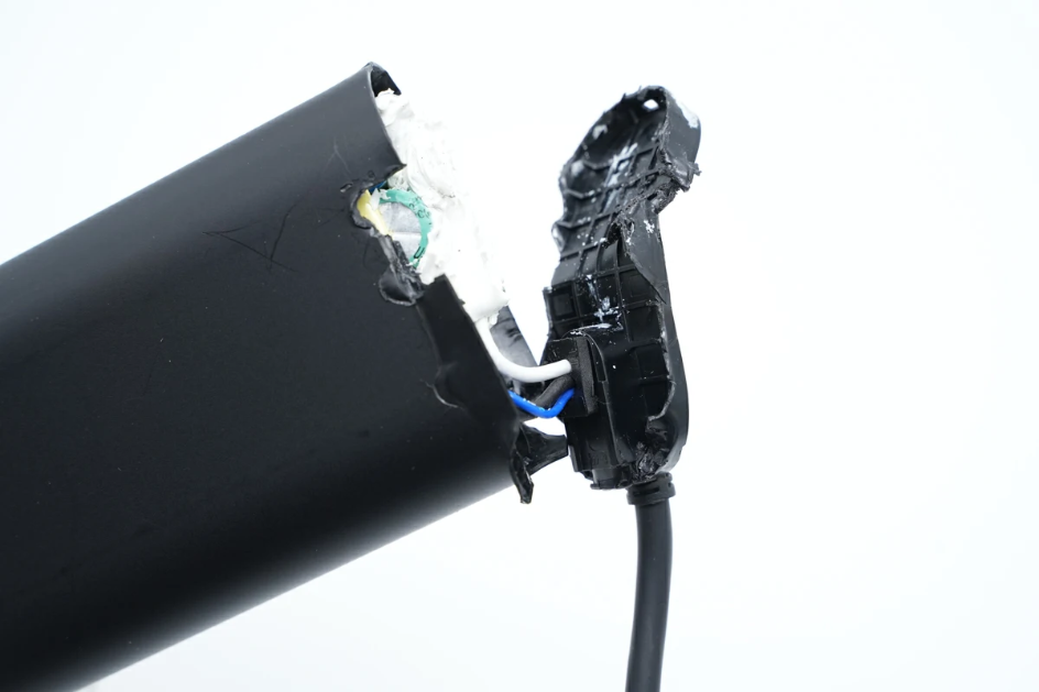

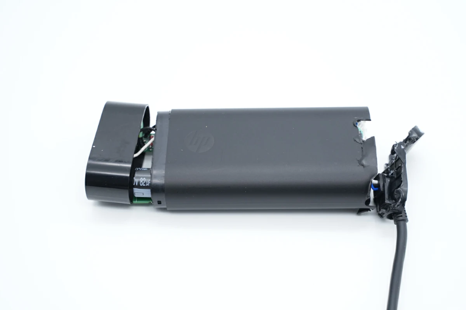

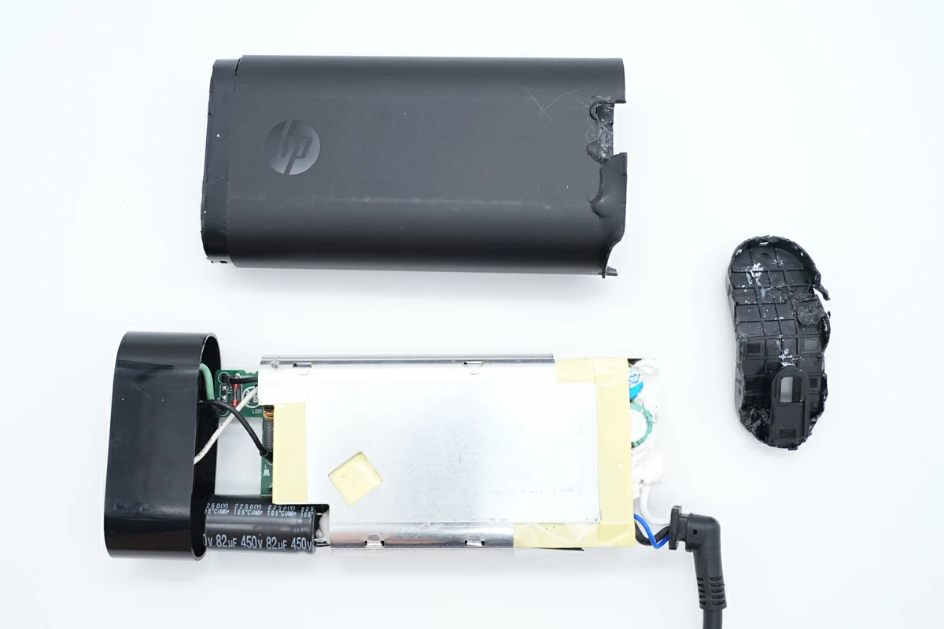

首先撬开电源适配器两侧端盖。
端盖通过超声波焊接,插座通过导线焊接连接。
输出线也通过焊接连接。

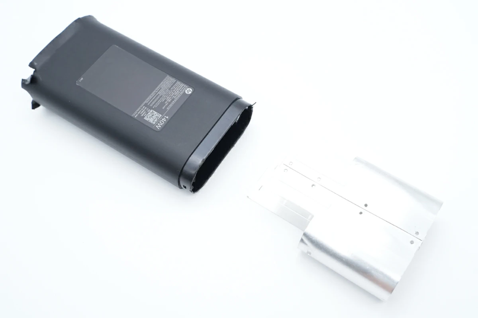

从壳体中取出PCBA模块,PCBA模块包裹铝片散热。
在外壳内部还设有铝片用于包裹PCBA模块。

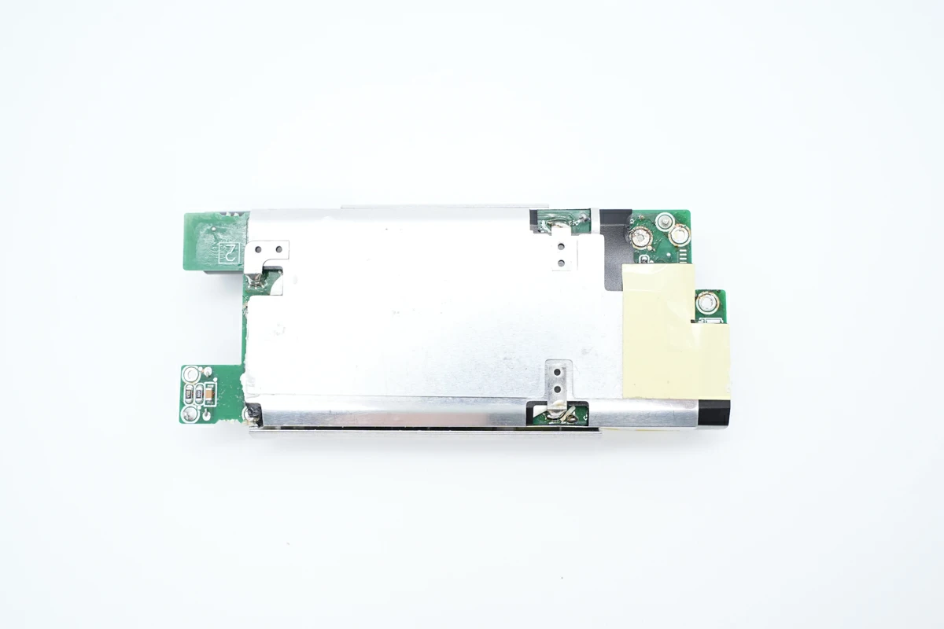

PCBA模块整体包裹铝片散热。
铝片通过焊接固定到PCBA模块。

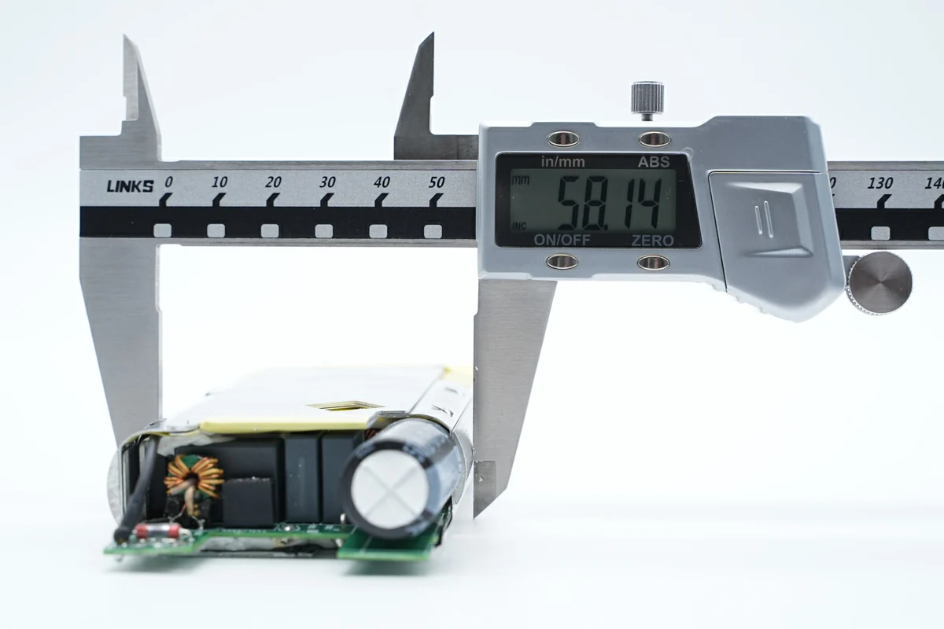

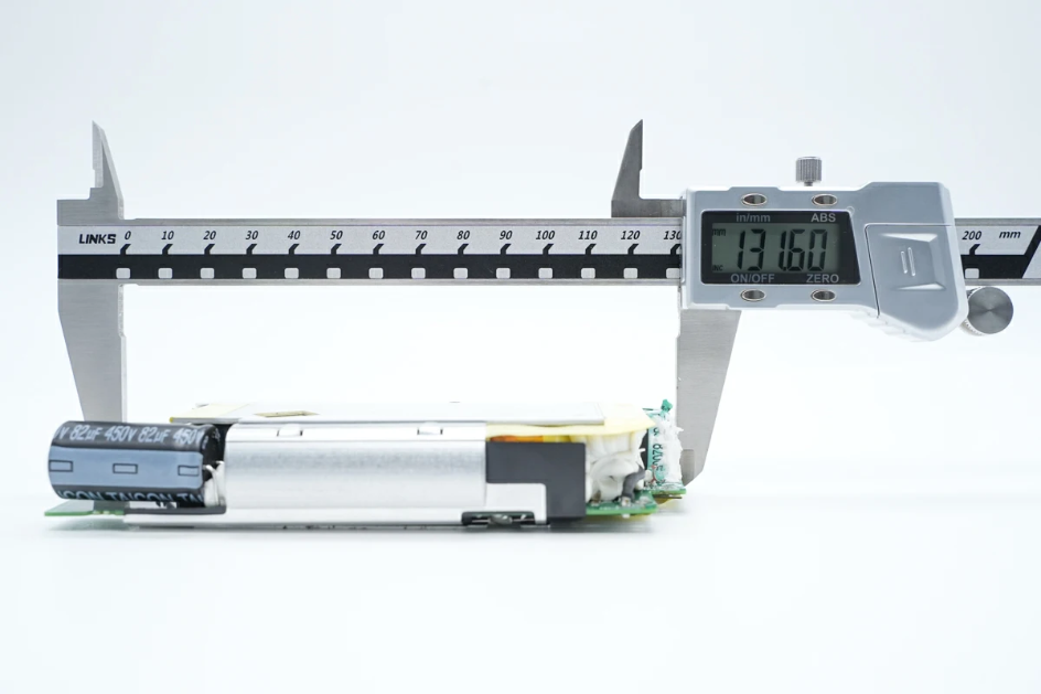

使用游标卡尺测得PCBA模块长度约为131.6mm。
PCBA模块宽度约为58.1mm。

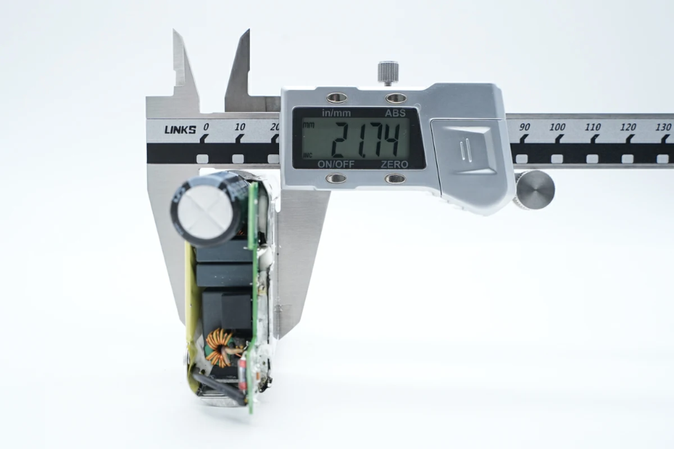

PCBA模块厚度约为21.7mm。

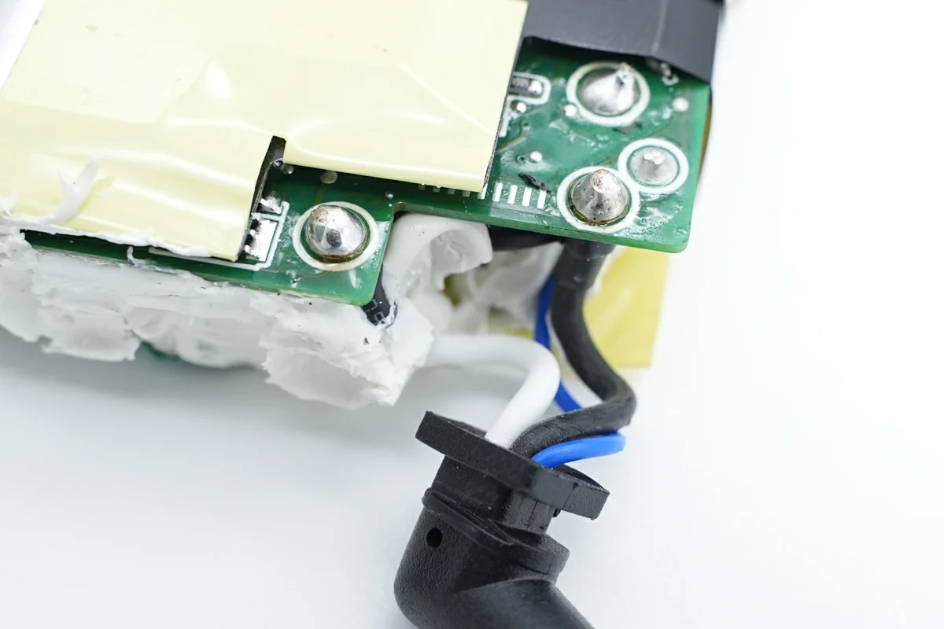

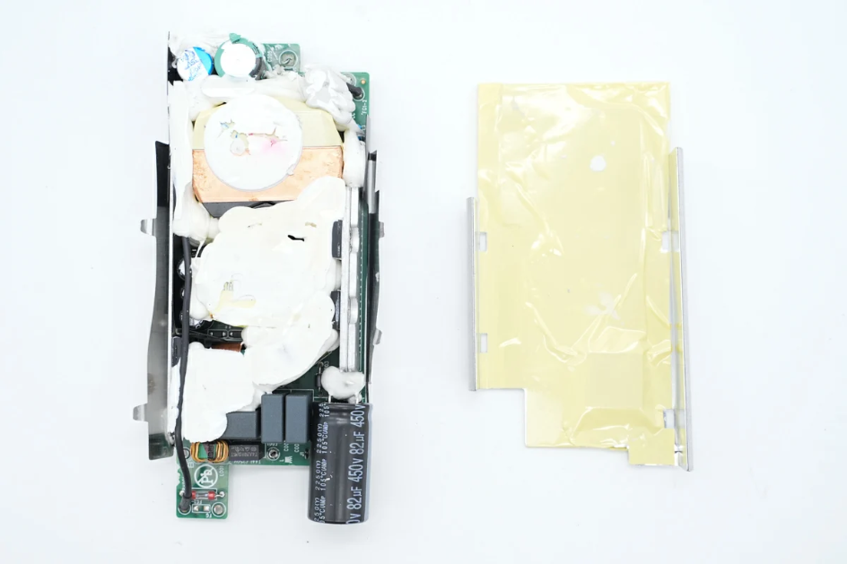

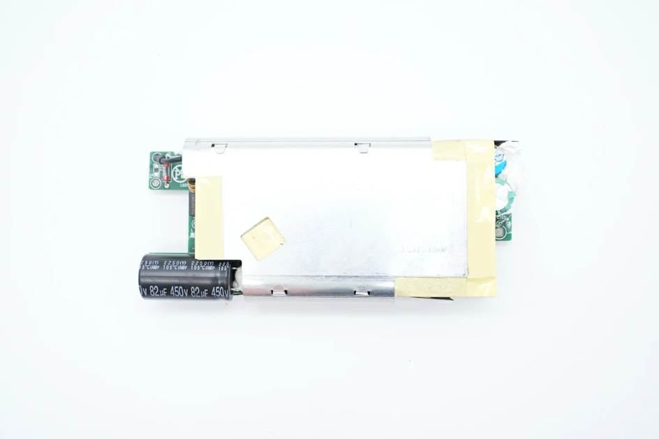

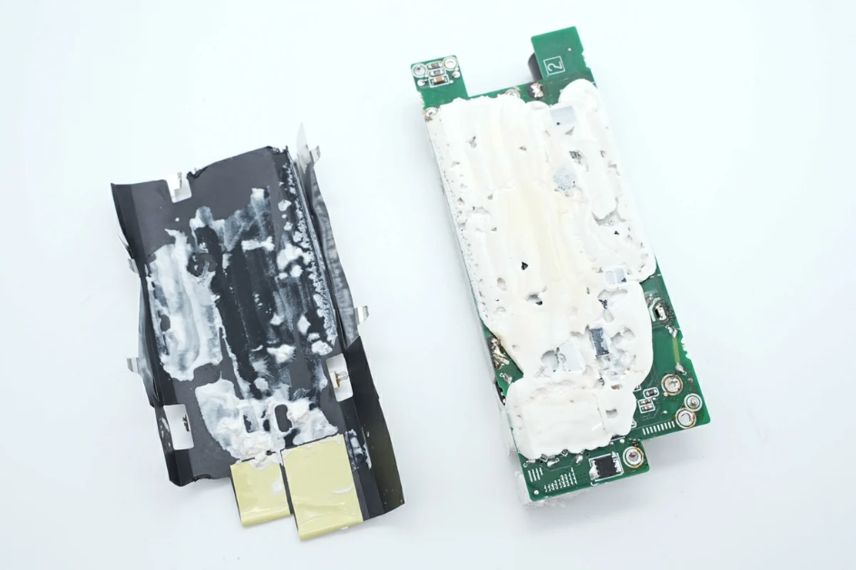

打开散热片侧面的固定卡扣,拆下散热片,PCBA模块整体打胶填充,散热片粘贴胶带绝缘。
PCBA模块背面也大量填充导热胶加强散热,并设有黑色麦拉片绝缘。

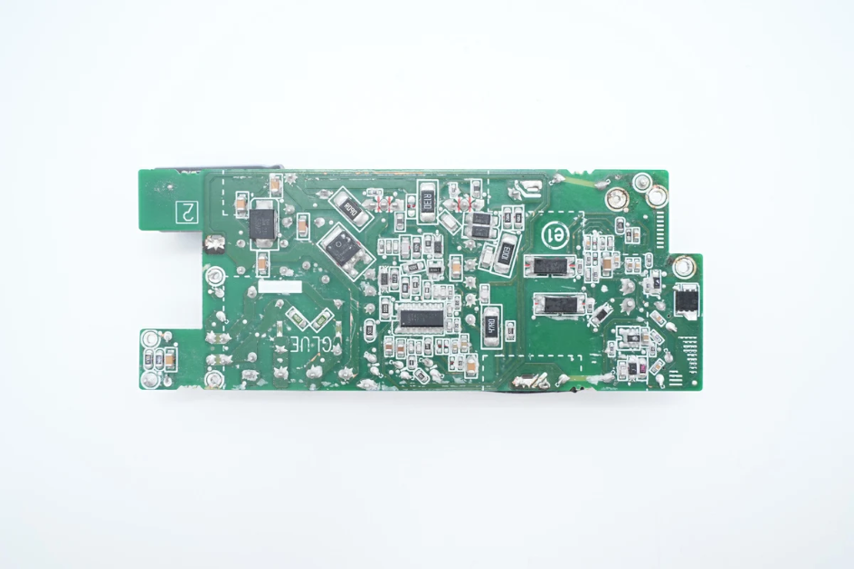

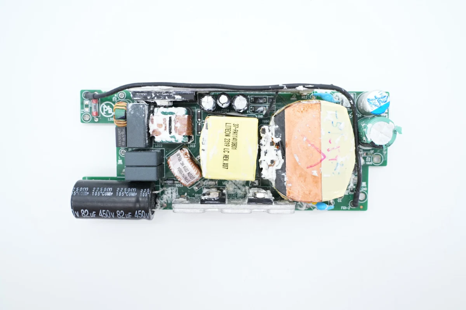

清理掉PCBA模块上的导热胶,正面左上角为交流输入端,焊接保险丝,共模电感,上方散热片设有整流桥。左下角焊接高压滤波电容,下方散热片固定PFC开关管和初级开关管。在中间位置设有PFC升压电感,右侧设有变压器,右上角设有两颗输出滤波电容。
背面中间位置焊接控制器,PFC整流管,两颗反馈光耦和输出VBUS开关管。
通过对PCBA模块的观察发现,惠普这款140W充电器采用PFC+反激开关电源设计,PFC和反激采用一颗二合一控制器,输出电压由协议芯片控制,进行宽范围电压输出。下面我们就从输入端开始了解各个器件的信息。

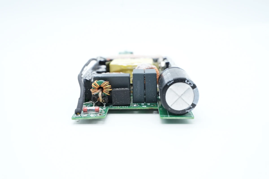

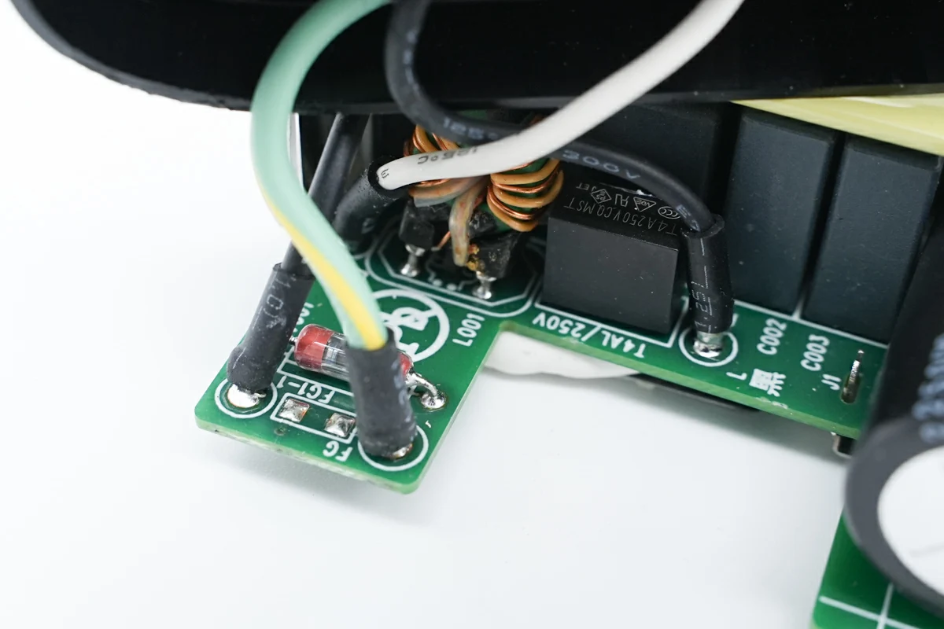

PCBA模块输入端一览,左侧焊接压敏电阻,中间位置焊接保险丝,共模电感,薄膜滤波电容和高压滤波电容。

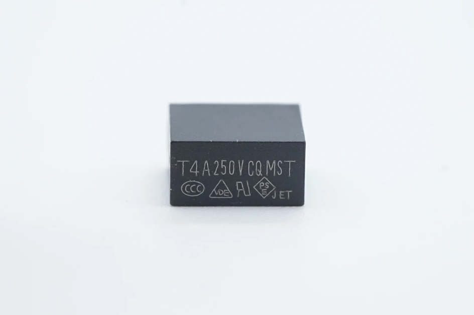

输入端保险丝来自CONQUER功德,MST系列超小型延时保险丝,规格为4A 250V。

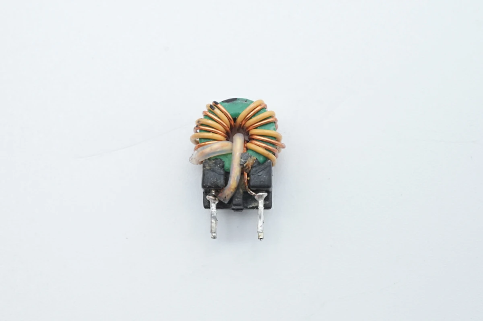

共模电感采用漆包线和绝缘线绕制,底部焊接绝缘支架。
安规X2电容来自SCC实全电子,规格为0.47μF。
共模电感采用扁铜线绕制,底部焊接绝缘支架。

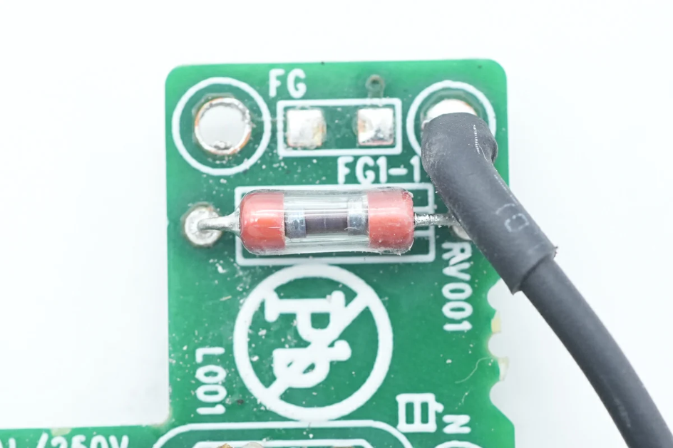

玻璃封装的压敏电阻特写。

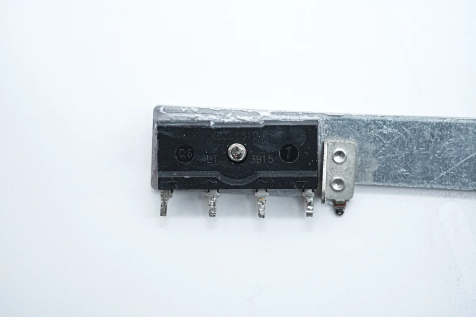

在PCBA模块侧面设有散热片,用于为整流桥散热。
整流桥来自光宝,型号KBJL1510,规格为1000V15A,采用KBJL封装。

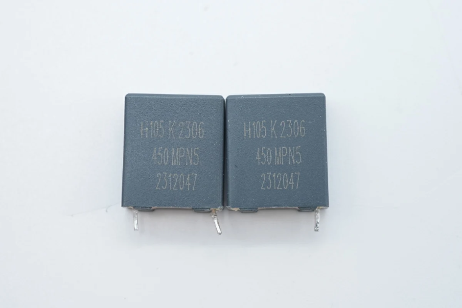

薄膜滤波电容规格为1μF450V。

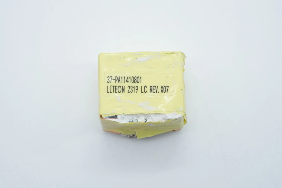

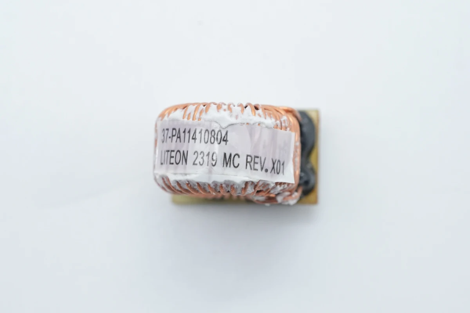

滤波电感采用磁环绕制,底部粘贴电木板绝缘。

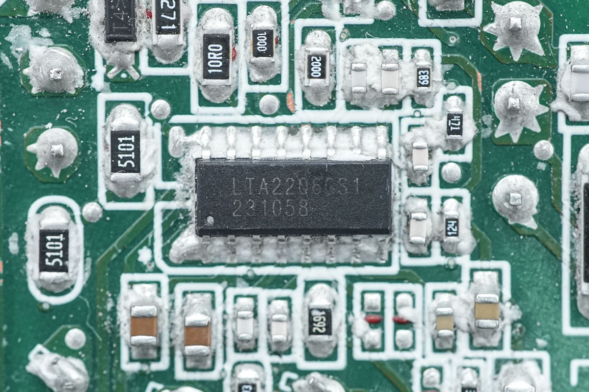

电源主控芯片丝印LTA2206GS1,为光宝定制型号,是一颗PFC+反激二合一的控制器。

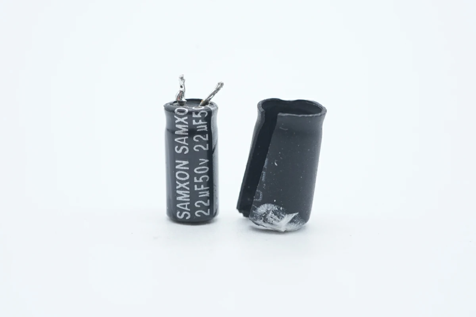

为主控芯片供电的滤波电容规格为22μF50V。

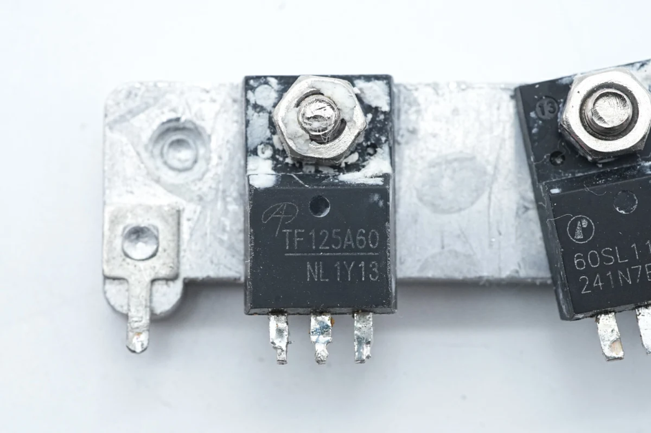

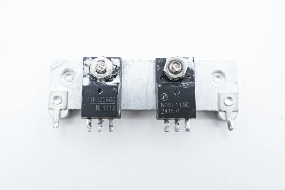

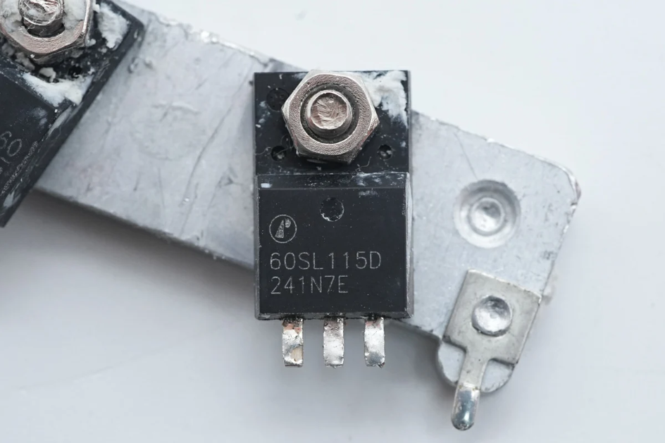

在散热片上使用螺丝固定两颗开关管。
PFC开关管来自富鼎先进,型号AP60SL115DI,NMOS,耐压600V,导阻115mΩ,采用TO-220CFM封装。

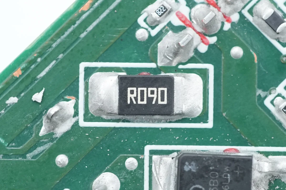

90mΩ取样电阻用于检测PFC开关管电流。

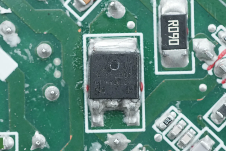

PFC整流管来自光宝,型号LTTH806LDW,为超快回复二极管,规格为600V8A,采用DPAK封装。

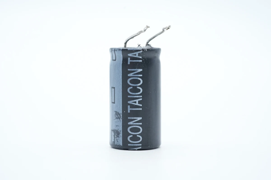

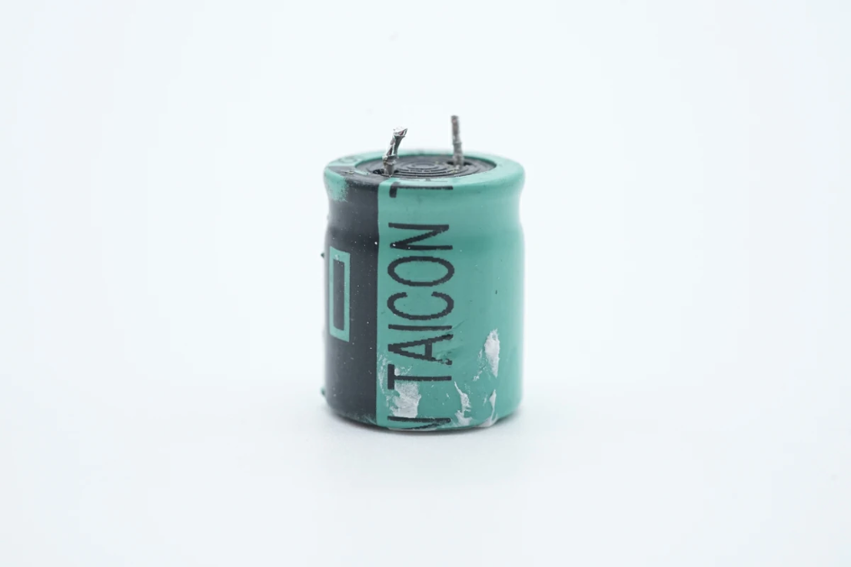

高压滤波电容来自TAICON台容科技。
规格为450V82μF。
反激开关管来自AOS万国,型号AOTF125A60,NMOS,耐压700V,导阻108mΩ,采用TO220F封装。

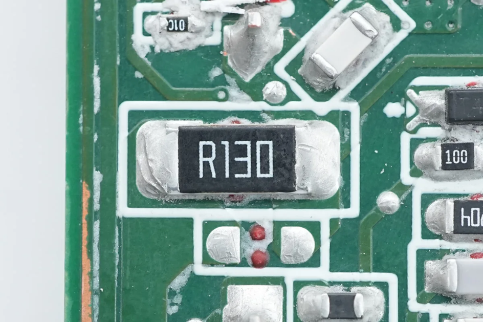

130mΩ取样电阻用于检测反激开关管电流。

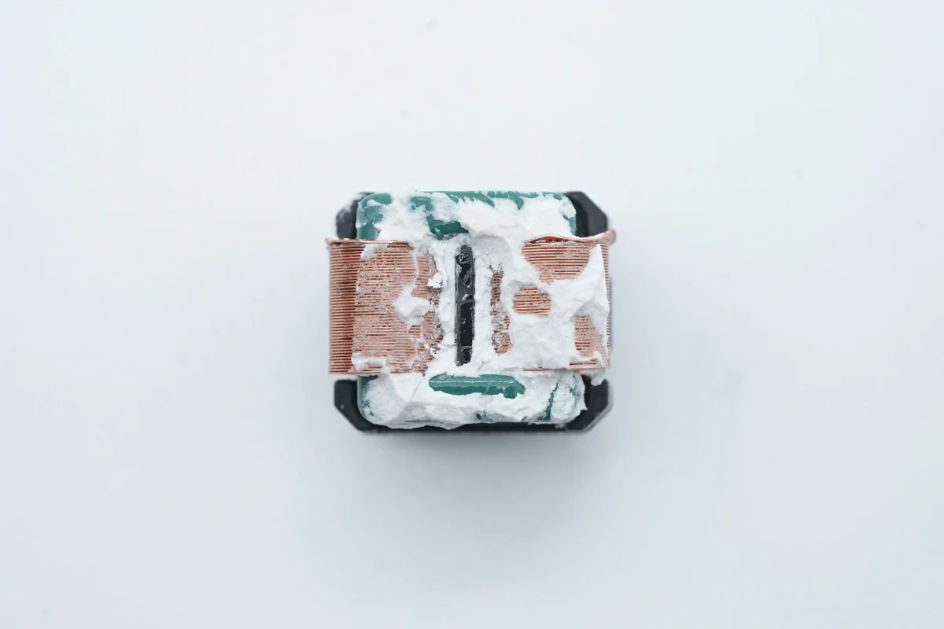

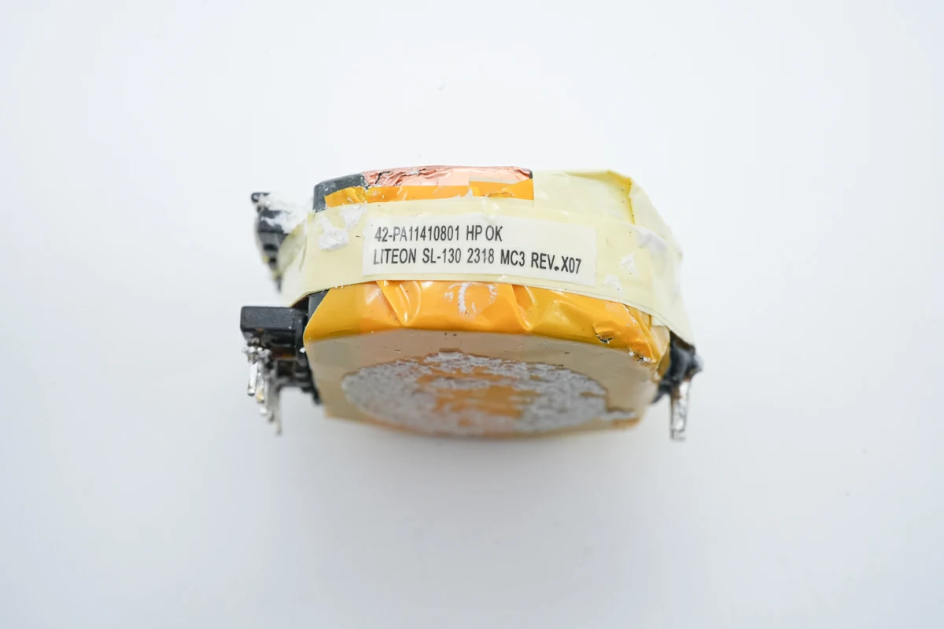

变压器采用扁形设计,磁芯缠绕铜箔屏蔽,并粘贴胶带绝缘。

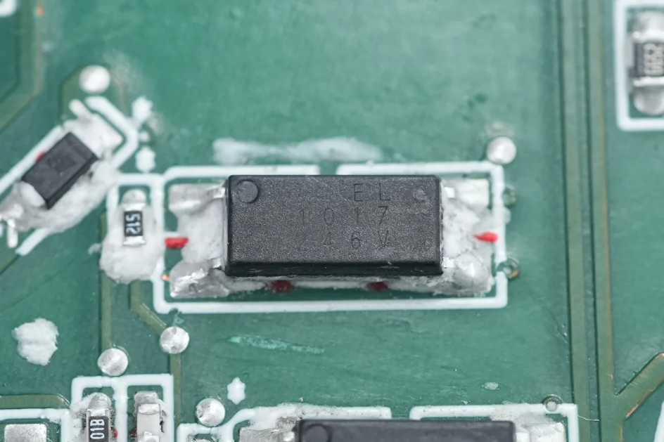

两颗亿光EL1017光耦用于输出电压反馈调节和PFC控制。

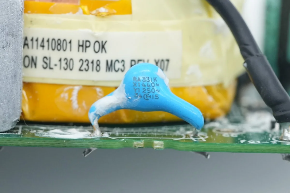

蓝色Y电容特写。

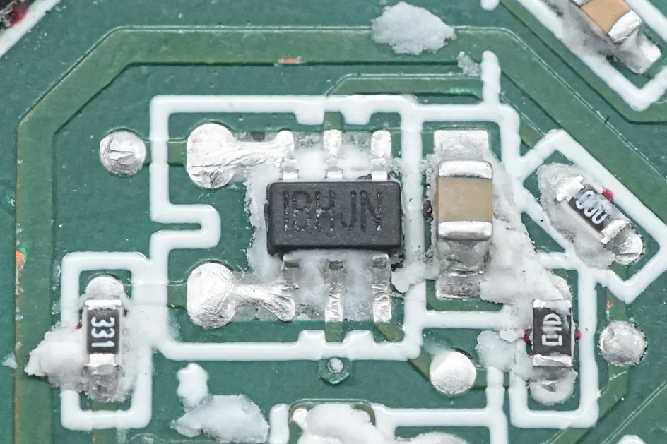

同步整流控制器丝印IBHJN,实际型号为MP6908A,来自MPS芯源半导体,最高工作频率600KHz。支持DCM、CCM、QR、ACF多种工作模式,支持高侧和低侧应用,具备振铃检测防止误开通。

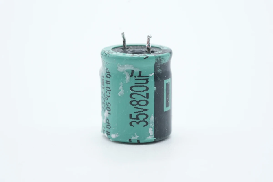

滤波电容来自TAICON台容科技。
规格为35V820μF。

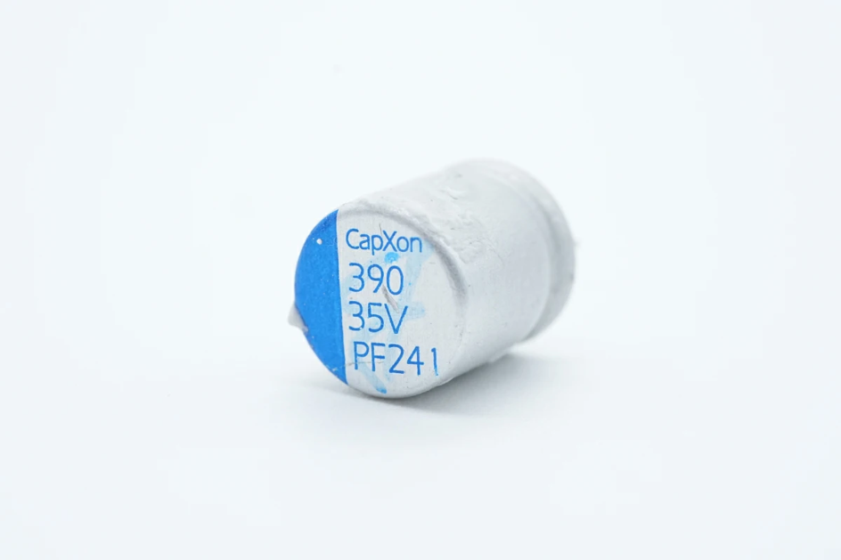

滤波固态电容来自丰宾,为PF系列长寿命电容,规格为390μF35V。

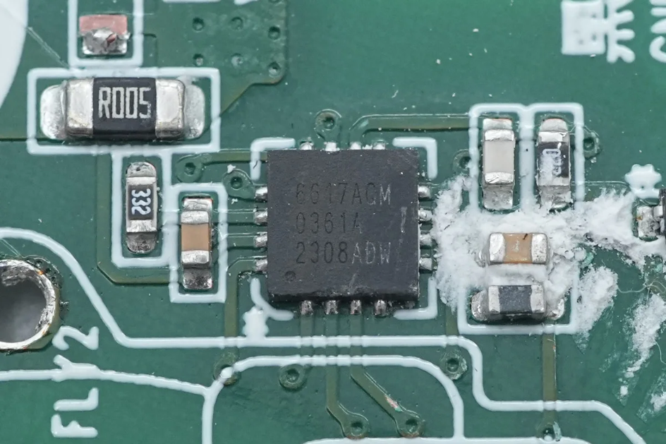

协议芯片来自通嘉科技,型号LD6617A,是一颗支持USB PD3.1的协议芯片,支持最高36V输出,芯片内置MCU内核,兼容多种快充协议。芯片内置11位DAC和ADC,用于恒压恒流控制,具备独立引脚用于PFC控制,DP/DM引脚可用于多口应用时两颗芯片I2C通信。

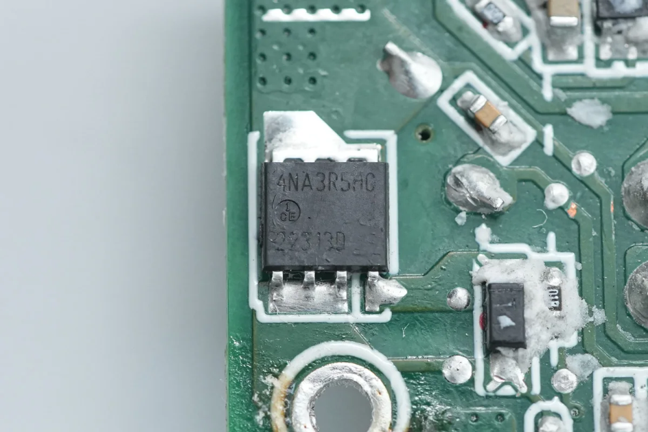

VBUS开关管来自富鼎先进,型号AP4NA3R5HCST,NMOS,耐压40V,导阻3.8mΩ,采用SPPAK5*6封装。

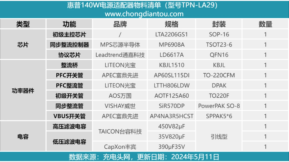

最后附上惠普140W电源适配器核心元器件清单,方便大家查阅。
