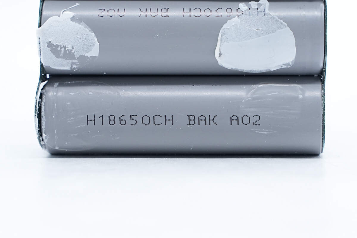

电芯特写,电池组内四节电芯来自BAK比克,电芯中间可见型号“H18650CH”、“BAK”标志以及出货号“A02”。

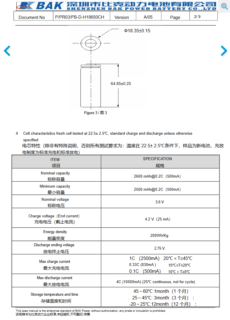

根据规格书信息:H18650CH标称电压3.6V,标称容量2600mA,充电限制电压4.2V,放电终止电压2.75V,标准充电电流0.2C(500mA),最大充电电流1C(2500mAh),最大放电电流4C(10A)。
内阻22mΩ,重量46g,工作温度-20~70℃,循环寿命达500次。
