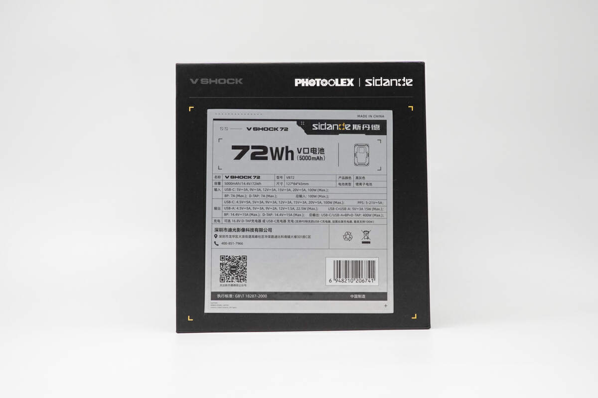

斯丹德包装盒整体为黑色背景,正面铭刻品牌名和产品名称。
包装盒正面可见斯丹德相机电池LOGO,以及”V口电池“的产品名称。
包装盒以黑色为基调,正面贴纸为产品信息以及厂家生产信息,直接明了。
正面贴纸印有充电盒的相关信息区域图示以及公司信息等。

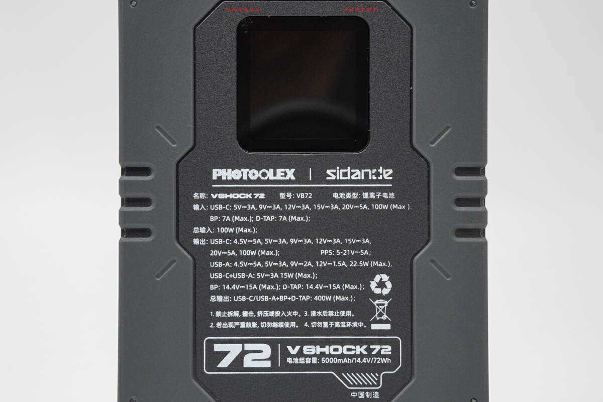

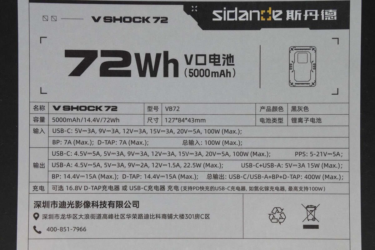

名称:V SHOCK 72、型号:VB72、产品颜色:黑灰色;
容量:5000mAh/14.4V/72Wh、尺寸:127*84*63mm、电池类型:锂离子电池;
输入:
USB-C:5V3A、9V3A、12V3A、15V3A、20V5A,100W(Max);
BP:7A(Max);D-TAP:7A(Max)总输入:100W(Max);
输出:
USB-C:4.5V5A、5V3A、9V3A、12V3A,、15V3A、20V5A、100W(Max);
PPS:5-21V5A;
USB-A:4.5V5A、5V3A、9V2A、12V1.5A、22.5W(Max);
USB-C+USB-A:5V-3A 15W(Max);
BP:14.4V-15A(Max);D-TAP:14.4V-15A(Max);总输出:USB-C/USB-A+BP+D-TAP:400W(Max);
充电:可选 16.8V D-TAP充电器 或 USB-C充电器 充电(支持PD快充的USB-C充电器,如氮化镓充电器,最高支持100W)。
公司名称:深圳市迪光影像科技有限公司。

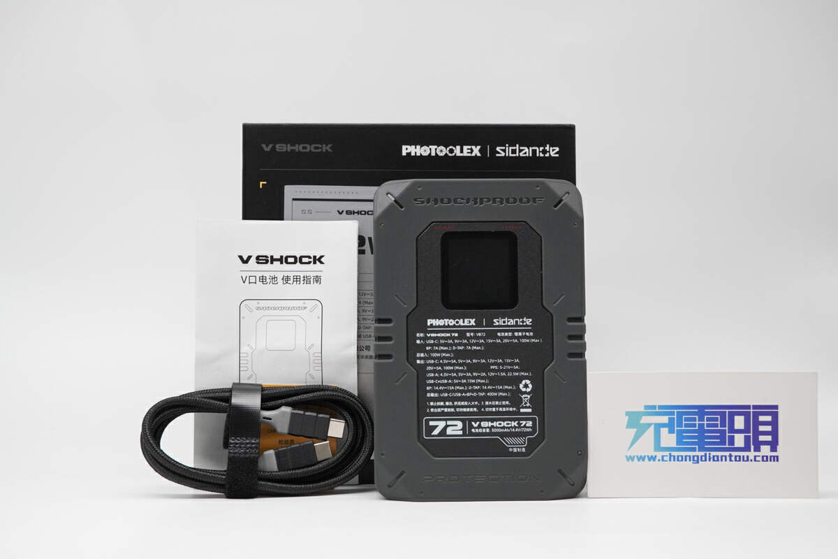

取出包装内所有物品,除了斯丹德-小葱72 V口电池外,还配有充电线、使用说明书等。

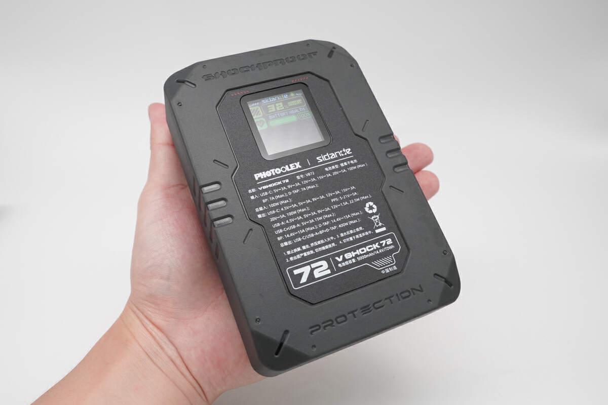

斯丹德-小葱72 V口电池外观颇具”机甲风“,外层采用TPU材质外壳,双色注塑的工艺具有良好的弹性和极强耐老化,四角均有倒角防磕设计,坚固耐摔能轻松应对各种拍摄场景;中间部分印有产品基础信息,端口输入输出参数与包装盒印刷信息一致,并做过详细阐述,因此不做过多赘述。
屏幕下方印有产品详细信息,前面已介绍,此处不表。

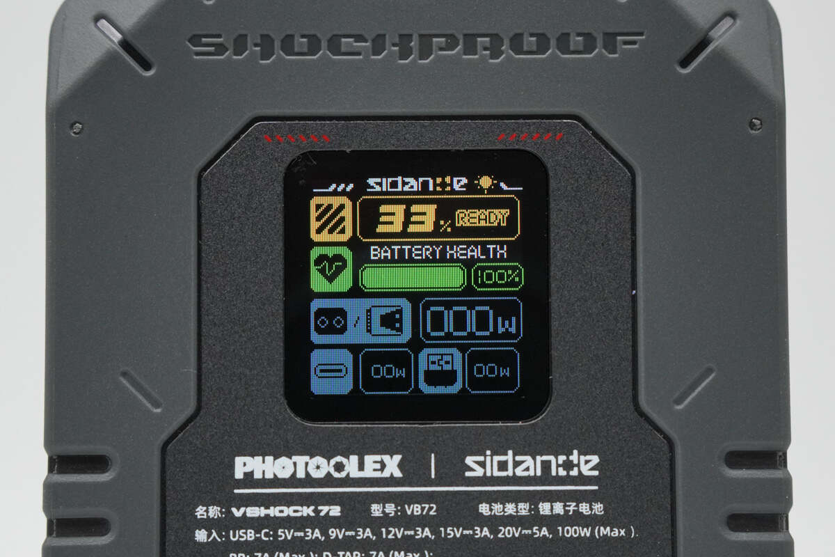

正面上方配置了一块 TFT 彩屏,可显示当前电量、BP/D-TAP功率、C口功率以及A口功率。除了显示电量和功率等基础信息外,小葱72 V口电池还选用了行业高水平的芯片,德州仪器(Texas-Instruments)-BQ40Z50芯片,包含了优秀的电池监测算法,可识别电芯使用的健康情况。

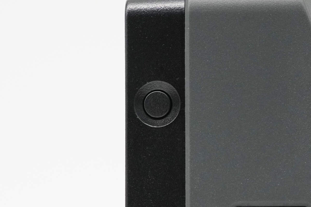

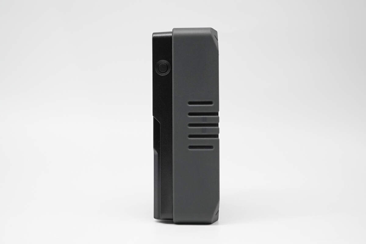

左侧面左上角为电源开/关键,可进行切换显示界面操作。中间有细长条防滑开孔,侧面配色同样为黑灰色。
电源按钮特写。

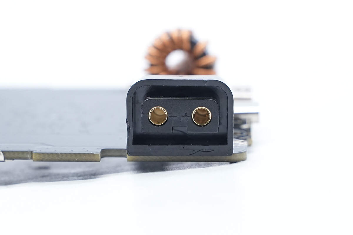

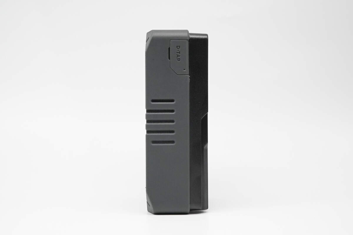

右侧面还有个D-TAP接口,用胶塞盖住,有“D-TAP”指示字样。中间同样有细长条防滑开孔
揭开胶塞,D-TAP接口特写,对应正负极的圆孔边有“+,-”级标识。

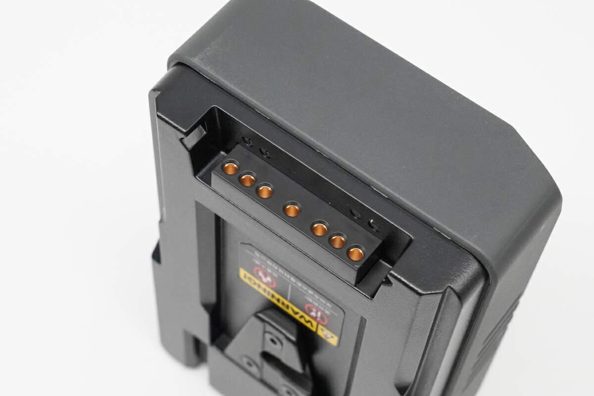

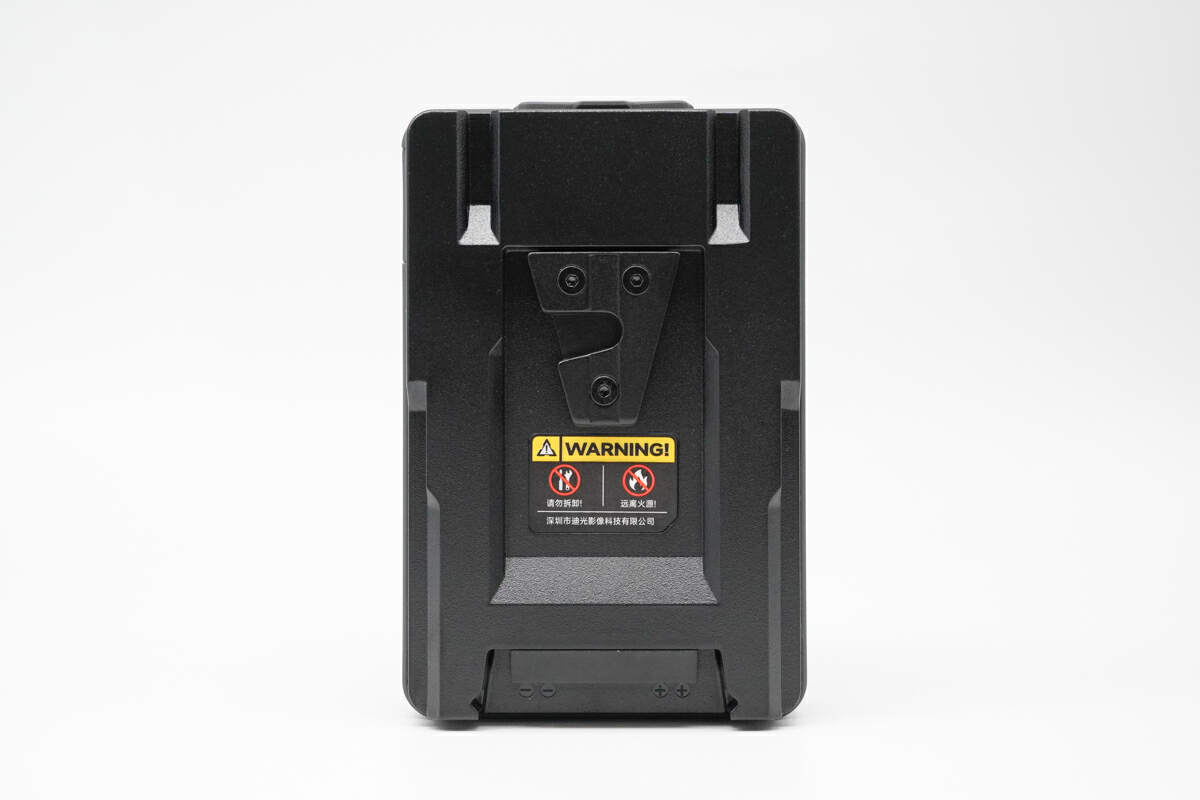

背面中间为V型卡扣,以及危险注意事项。

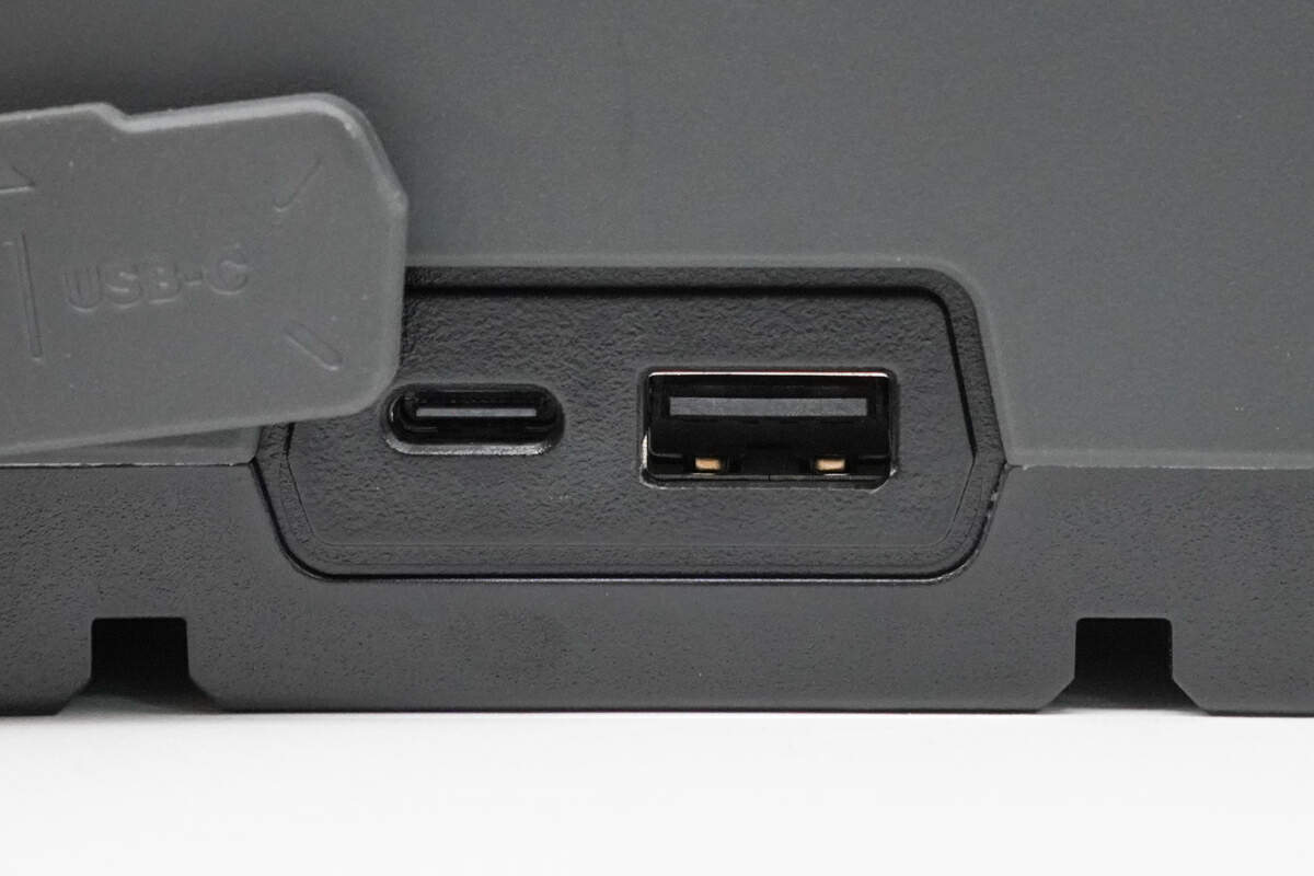

顶部配置有一个USB-C以及一个USB-A端口,并配有防尘防水胶盖,胶盖标注USB端口类型。
揭开防水胶盖,可见USB-C和USB-A接口的黑色胶芯。

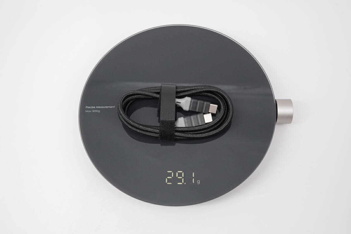

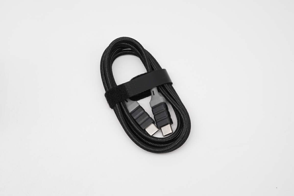

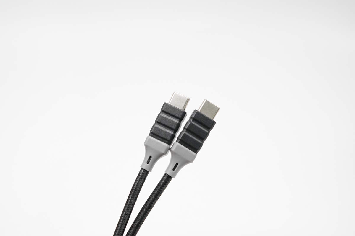

充电线材为 C to C 类型,采用纯黑色编织外被,通过魔术贴理线带捆绑固定。
线材子端外壳与线身连接处拥有加厚双色注塑设计,外观风格与V口电池一样,更耐弯折,寿命长久。

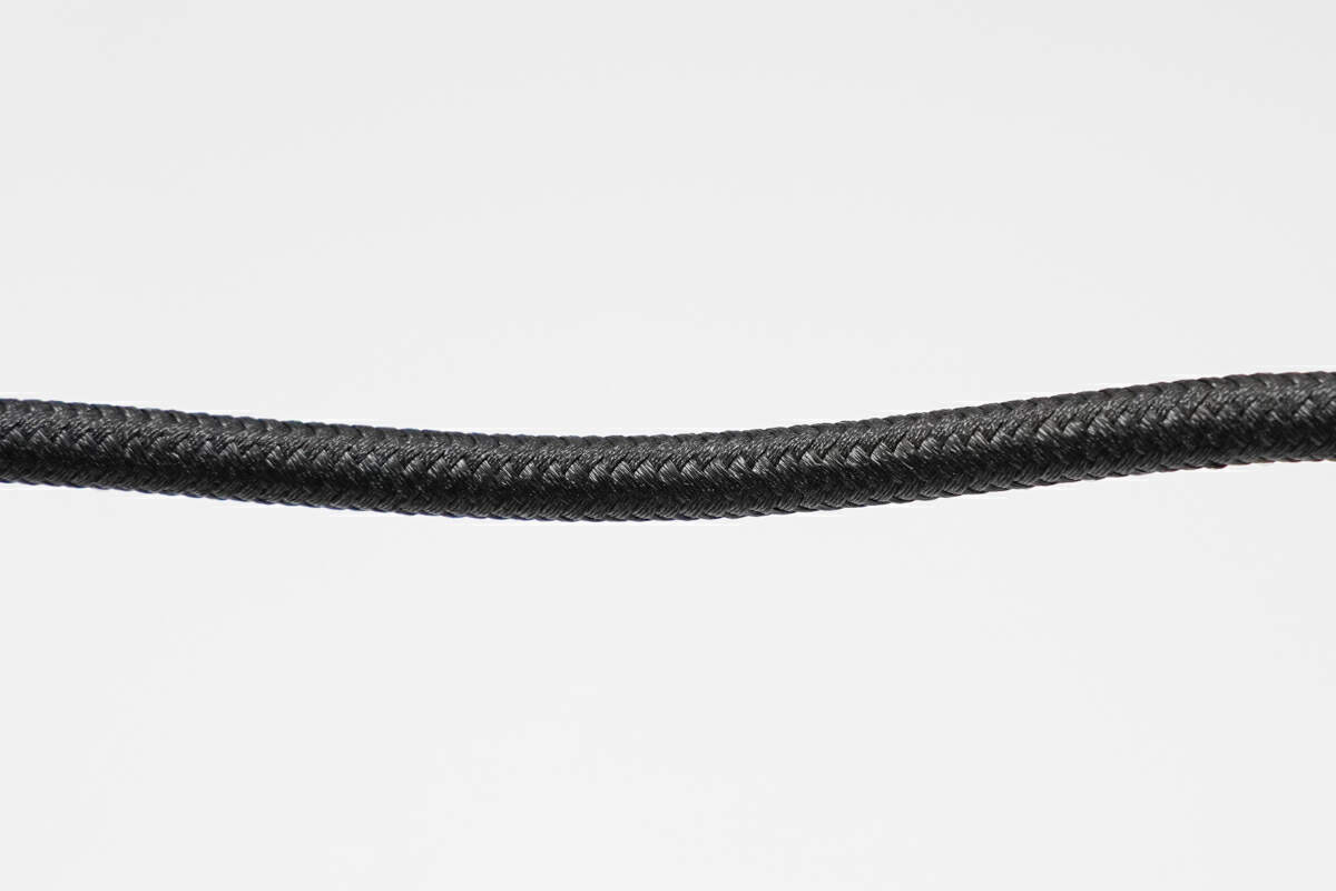

线缆外层为编织毛线材质。
线材长度约为103cm,可满足日常充电连接设备时的长度需求。

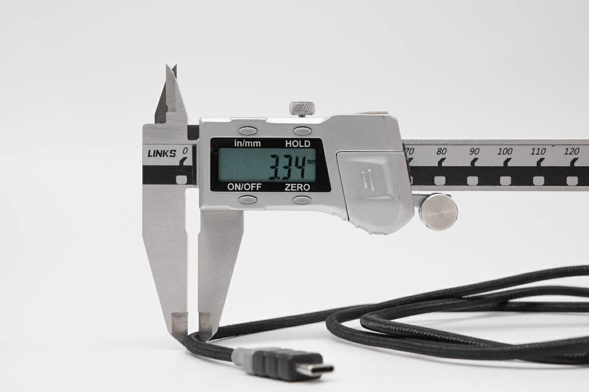

线材截面直径为3.34mm。
测得线材重量为29.1g。

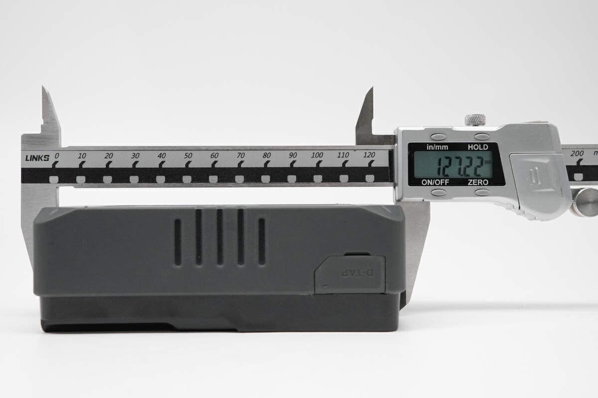

斯丹德-小葱72 V口电池长度为127.22mm。

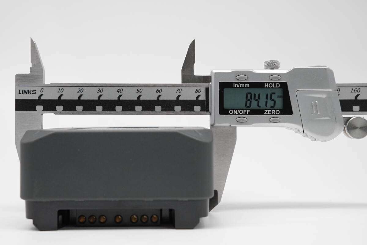

斯丹德-小葱72 V口电池宽度为84.15mm。

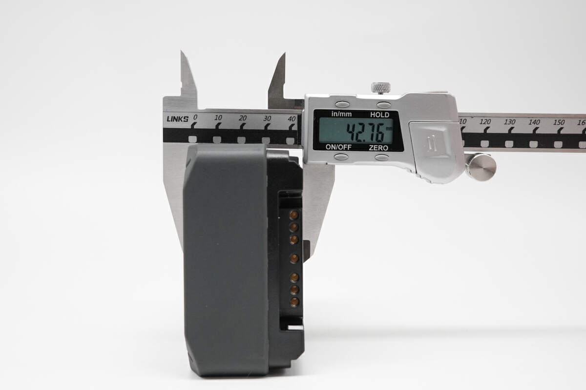

斯丹德-小葱72 V口电池厚度为42.76mm。

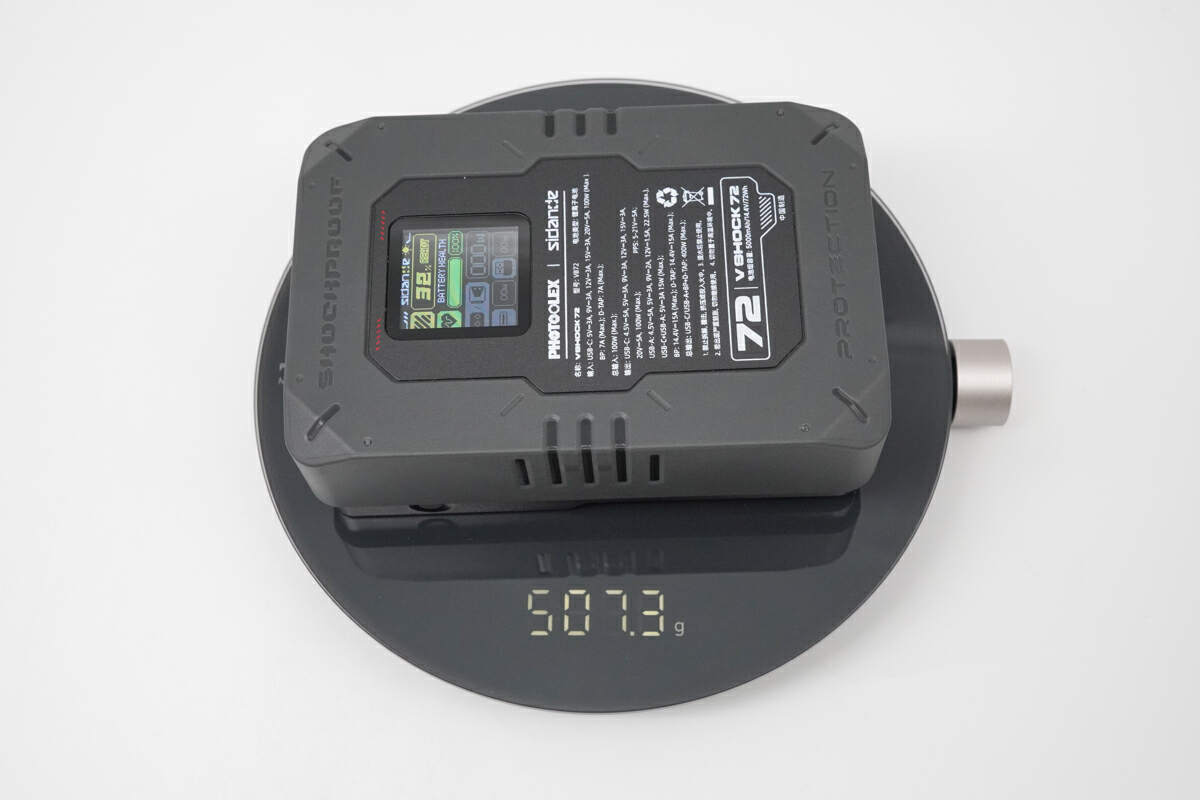

斯丹德-小葱72 V口电池重量为507.3g。
斯丹德-小葱72 V口电池在成年男性手掌中对比。

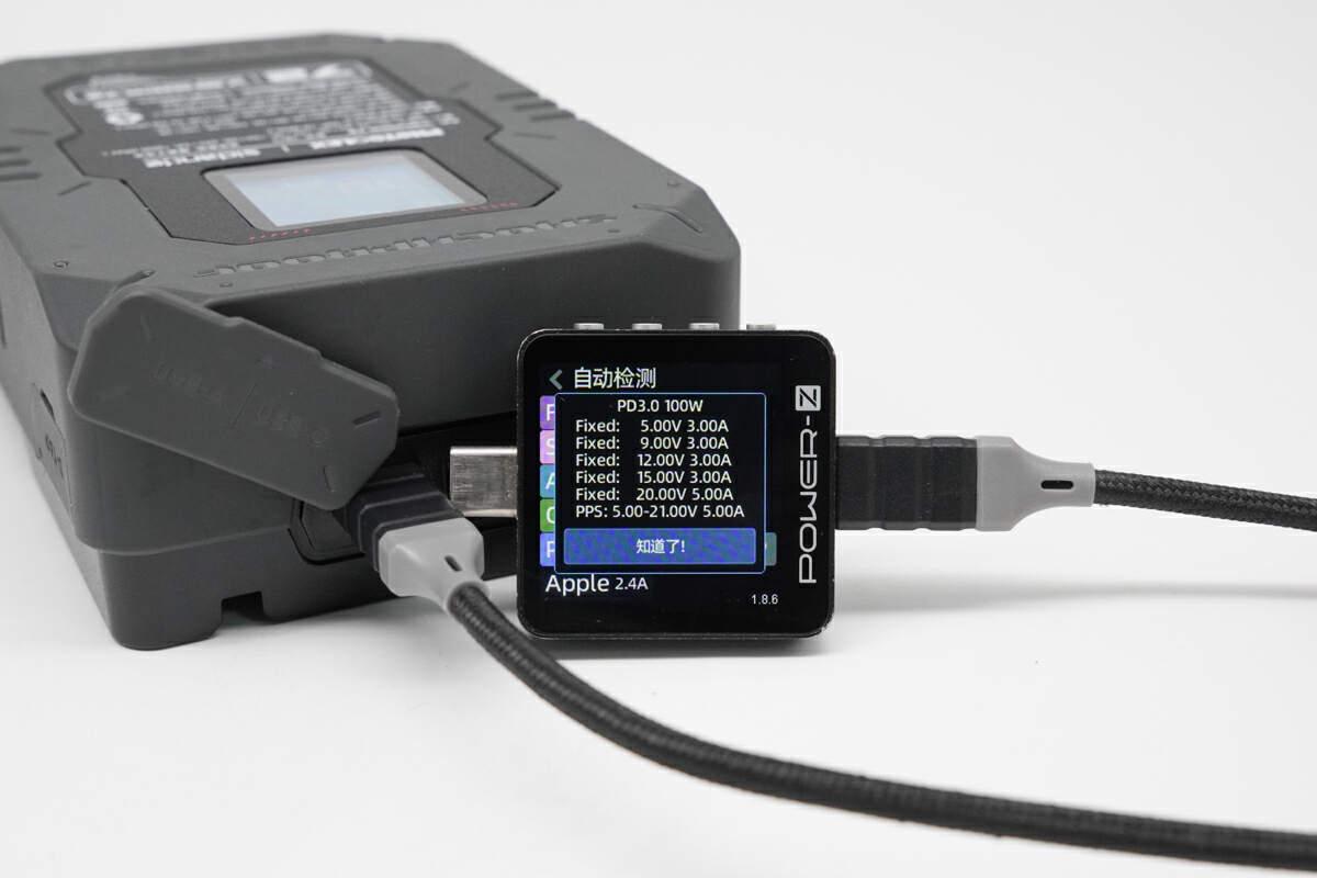

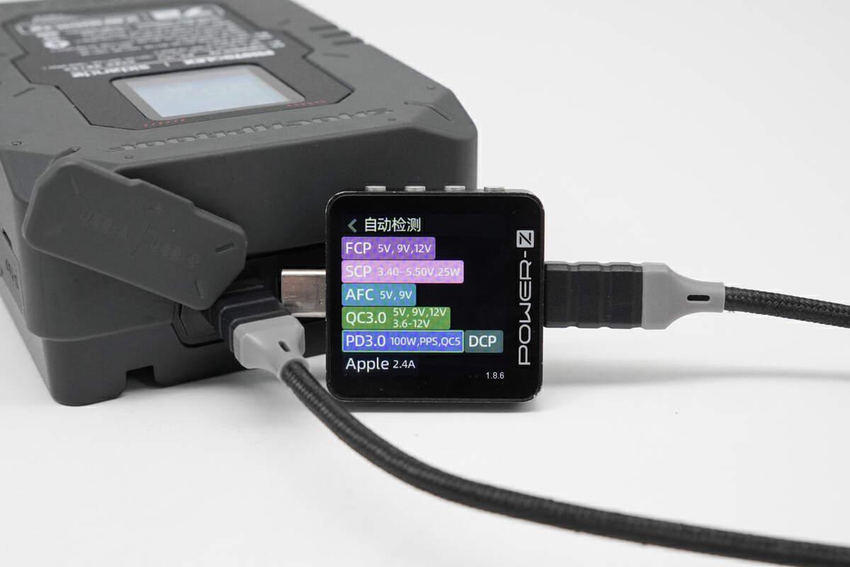

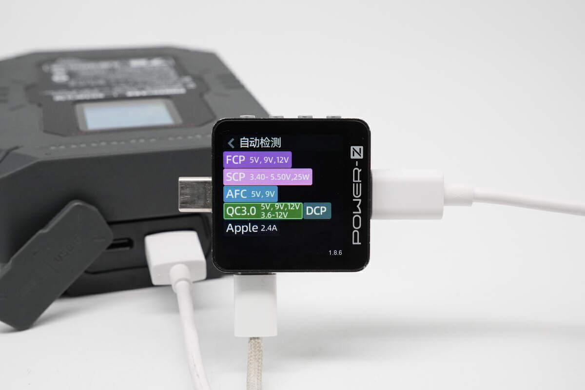

测试充电设备完整的快充协议,用户可以根据具体的协议来匹配输出设备,从而获得更好的快充体验。
使用 POWER-Z KM003C 测试仪读取 Type-C 端口的协议,实测支持 FCP、SCP、AFC、QC3.0、PD3.0、QC5、DCP、Apple 2.4A 和 PPS 等充电协议,覆盖范围较为广泛。
PDO 报文方面,实测 Type-C端口具备 5V/3A,9V/3A,12V/3A,15V/3A,20V/5A 五组固定电压档位,和 5-21V/5A 一组 PPS 电压档位。
使用POWER-Z KM003C 测试仪测得USB-A端口支持 FCP、SCP、AFC、QC3.0以及 DCP 等充电协议。

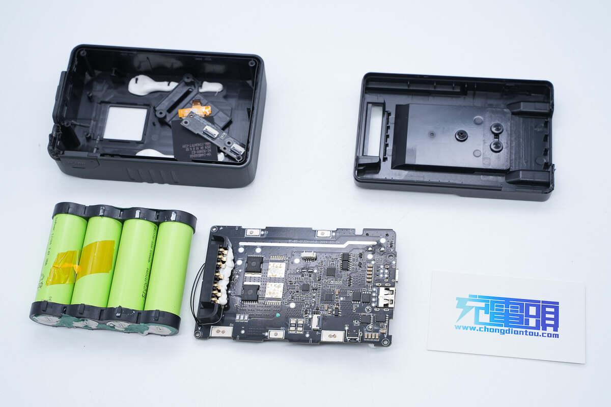

首先拧开背盖螺丝,沿接缝处撬开V口电池背盖。

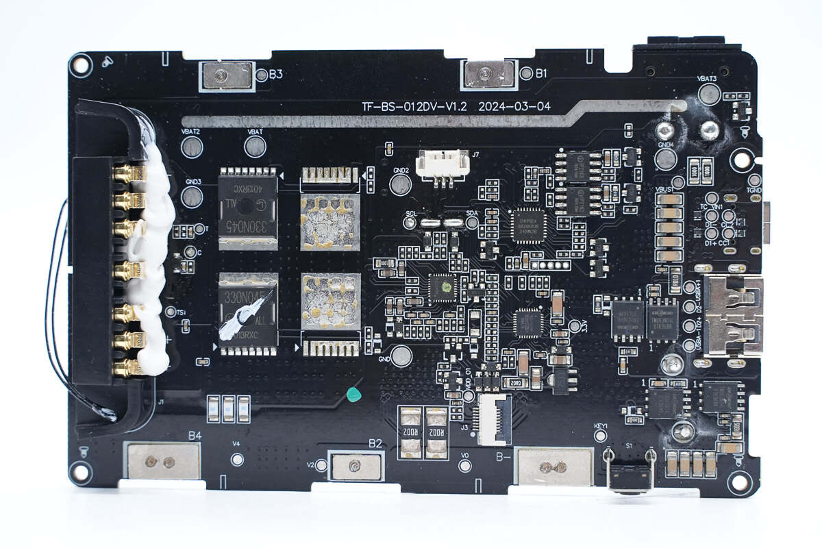

背盖撬下露出PCBA模块全貌。

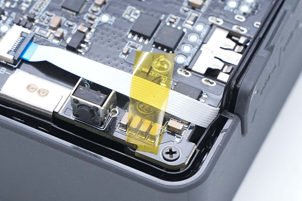

屏幕排线用高温胶带扎紧。

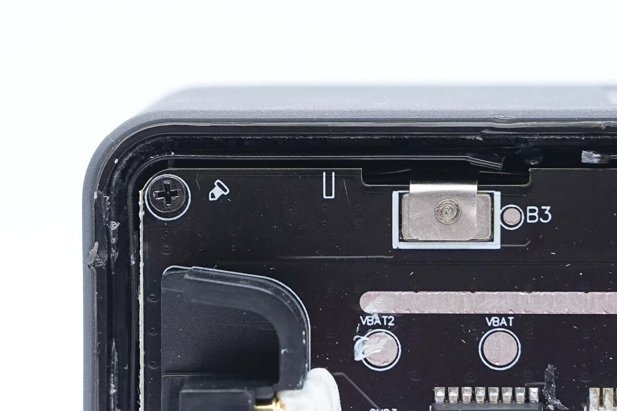

PCBA模块通过螺丝固定在塑料外壳上。

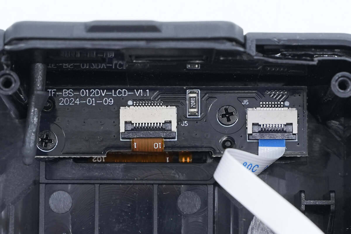

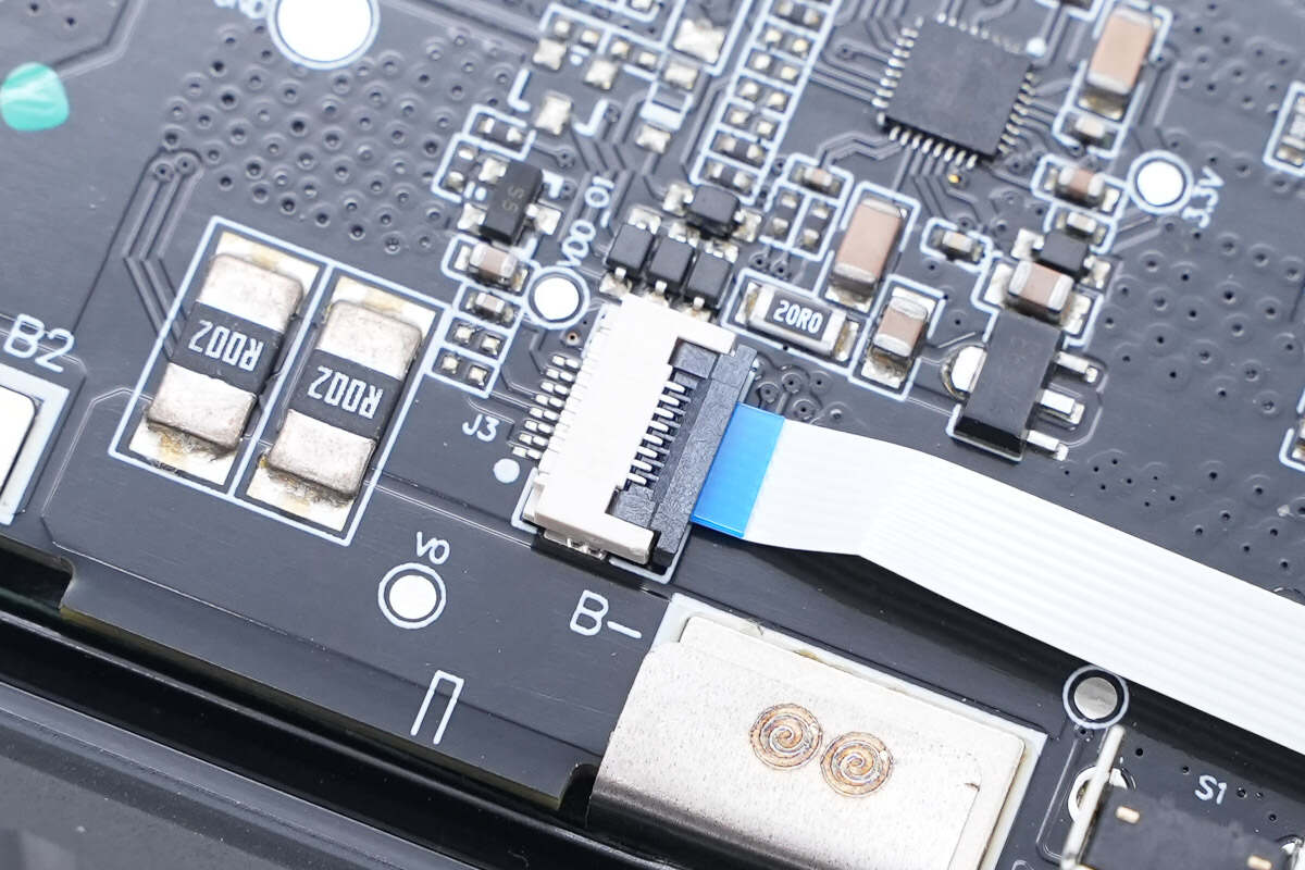

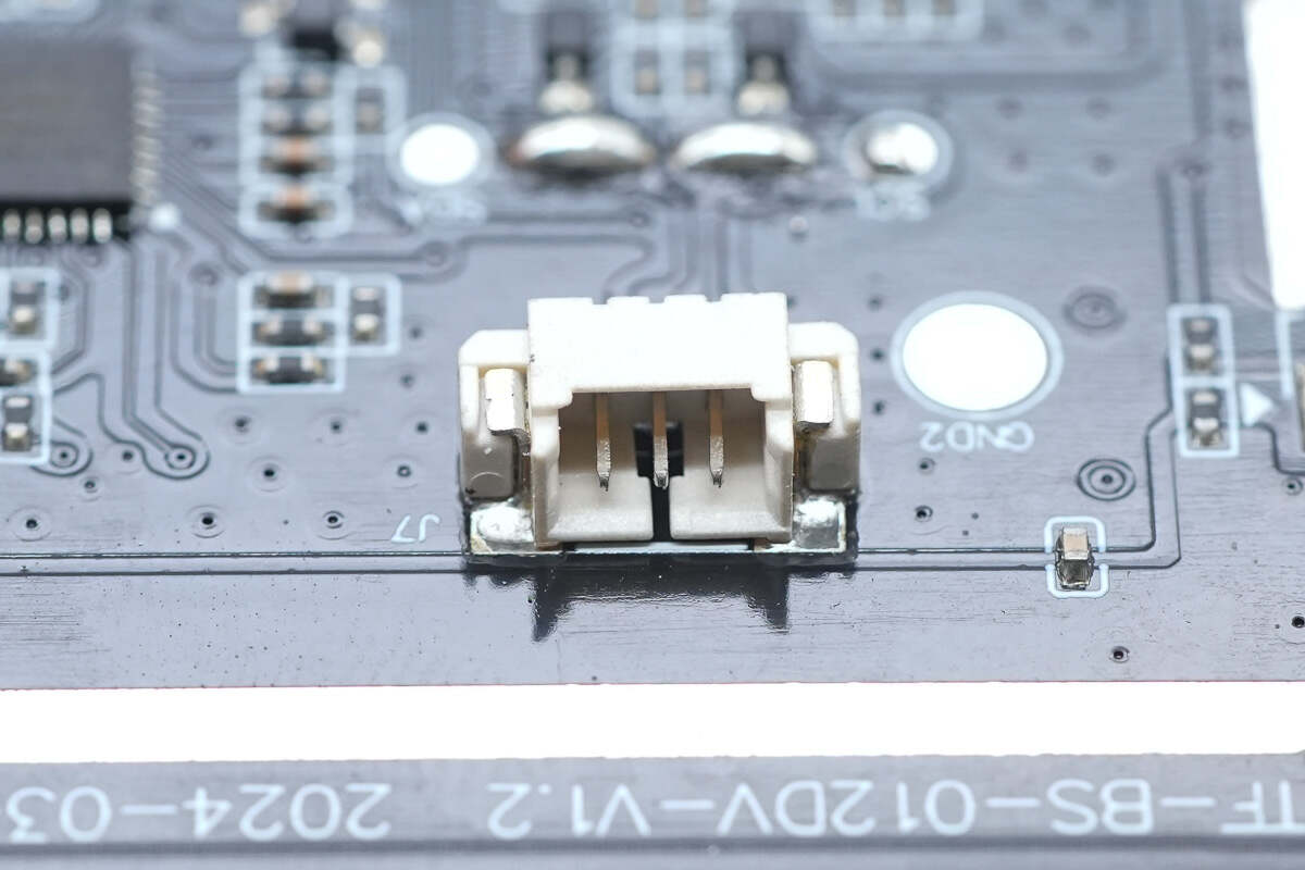

连接PCBA模块的屏幕接口特写。

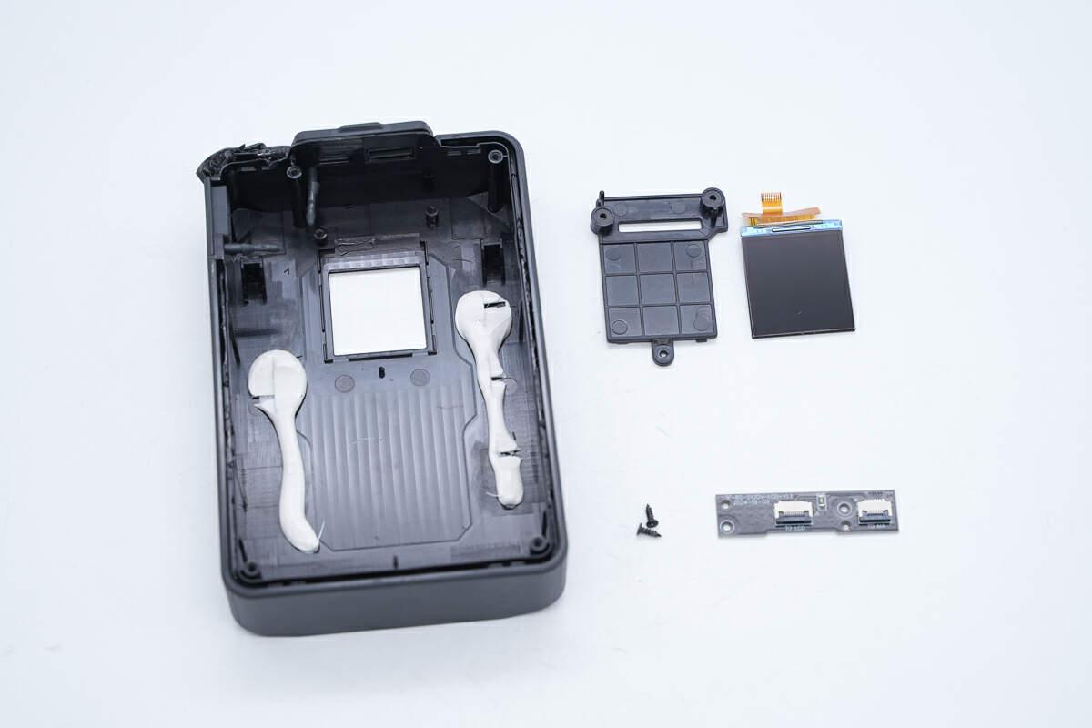

拧开固定在PCBA模块上的螺丝,将PCBA模块和电池组从壳体中分离。

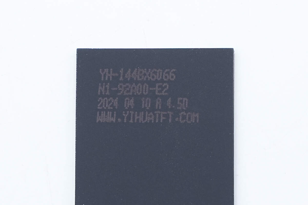

TFT 彩屏端的接口特写。
拧下螺丝,将TFT 彩屏分离拆开。
TFT 彩屏特写。
背部丝印为屏幕的详细生产信息。

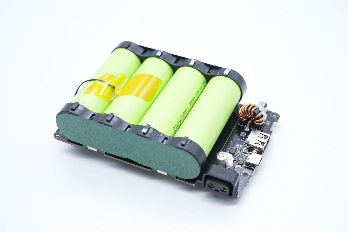

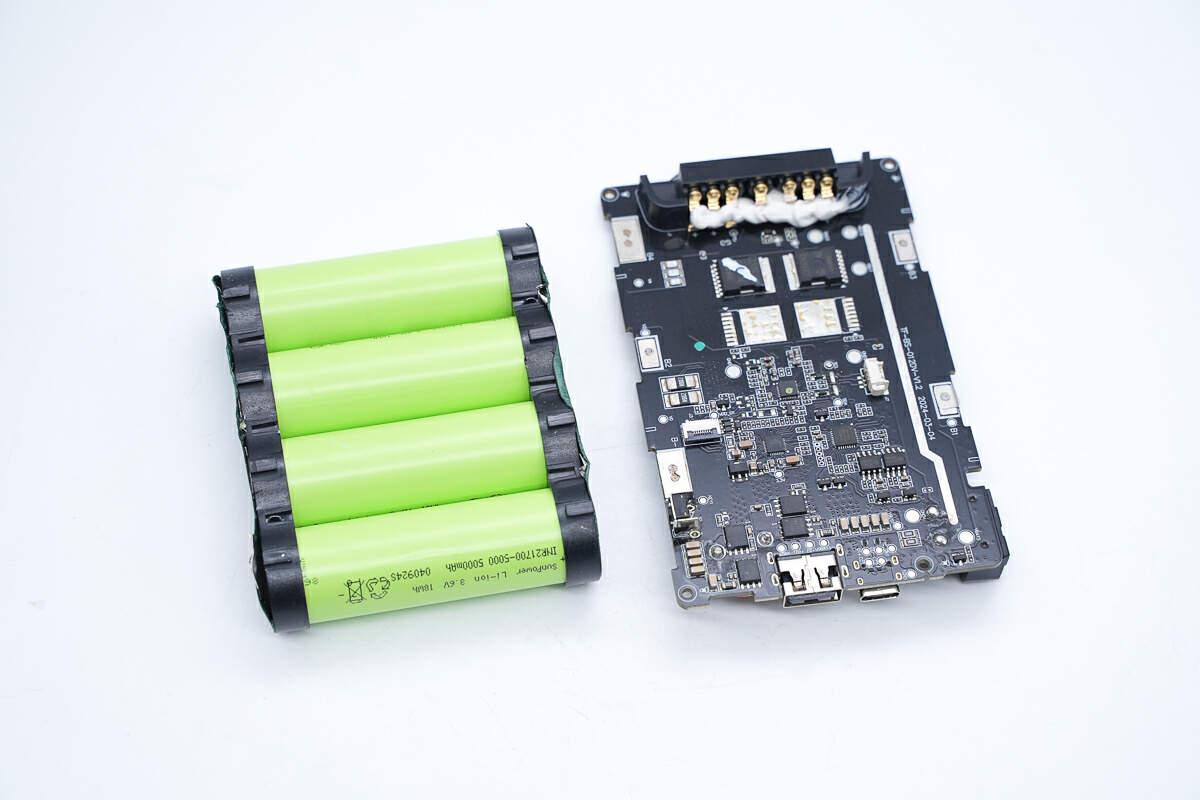

接下来来看一下电池组和PCBA模块。
PCBA模块和电池组粘贴在一起。

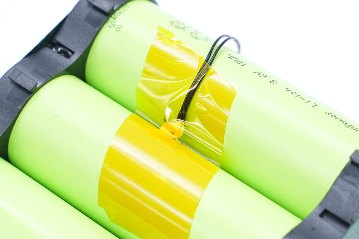

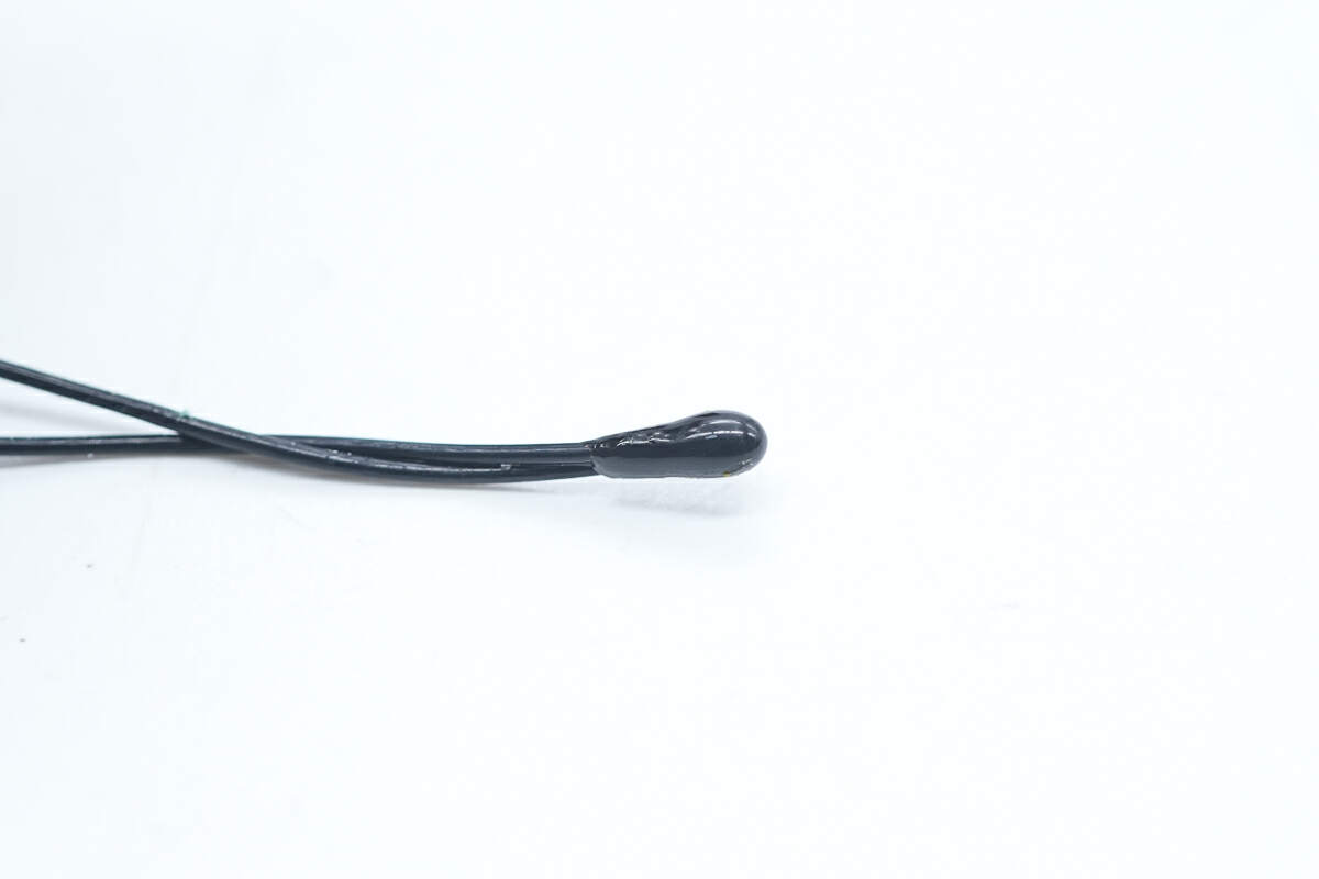

用于温度保护的热敏电阻用高温胶带固定在电池中间,实时监控电池温度。
分离开PCBA模块和电池组。

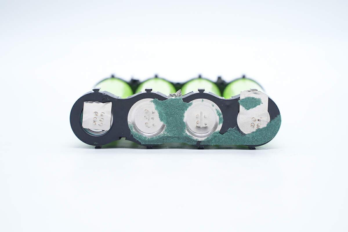

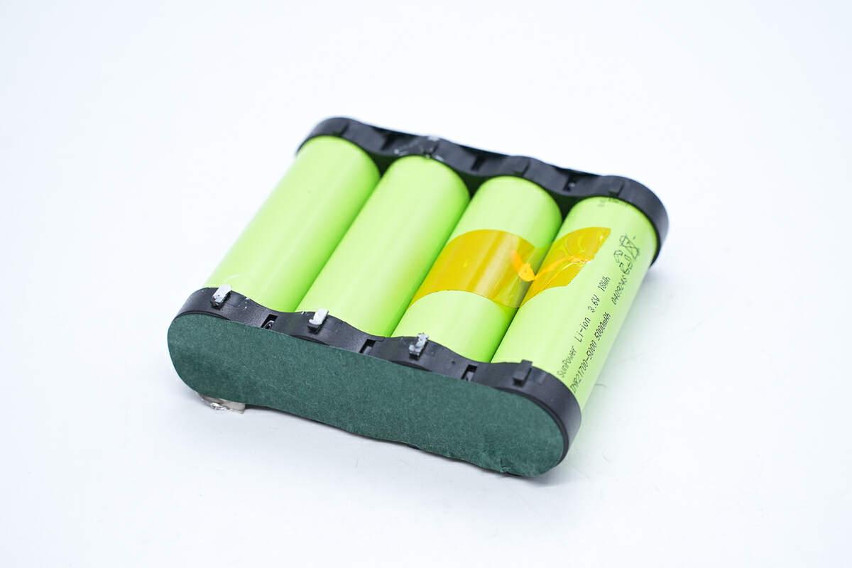

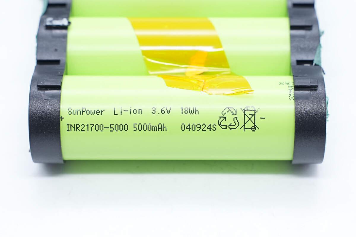

电池组极耳连接处用塑料套模包裹,外面贴了一层青稞纸绝缘。
分别撕掉正负极连接处的青稞纸,可以看到电池极耳间用镍带点焊连接。电池组由4节电芯串联构成

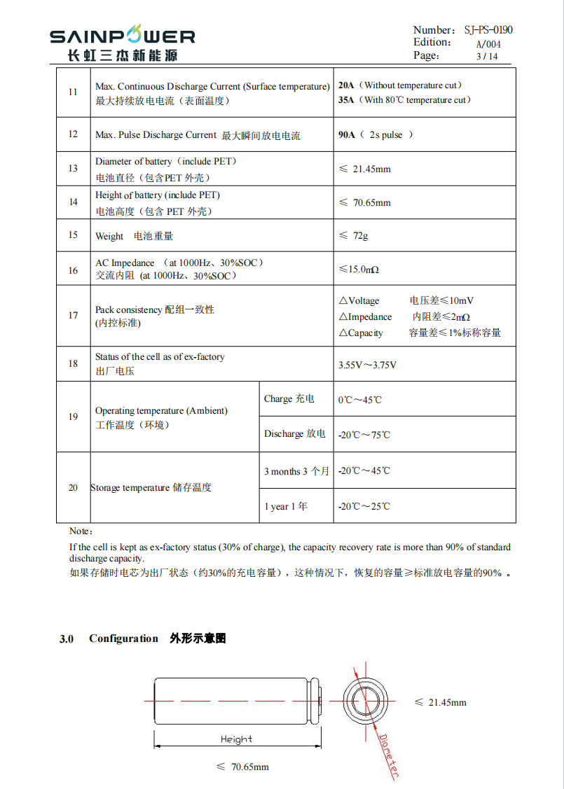

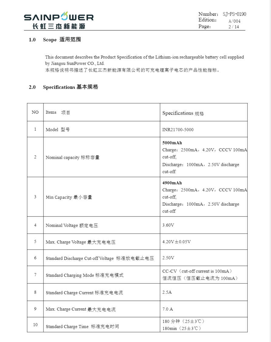

电芯特写,根据电芯喷码信息可知。其来自SunPower长虹三杰,标称电压3.6V,标称能量18Wh,型号INR21700-5000,容量5000mAh,电芯右侧可见出厂码追溯产品信息,以及环保回收标识。
电池交易网获取到其规格书了解到,INR21700-5000,标称电压3.6V,标称容量5000mA,充电限制电压4.2V,放电终止电压2.5V,标准充电电流2.5A,最大充电电流7A,最大放电电流35A,瞬时放电电流90A。
内阻≤15mΩ,重量72g,工作温度-20~75℃,循环寿命达 500次。

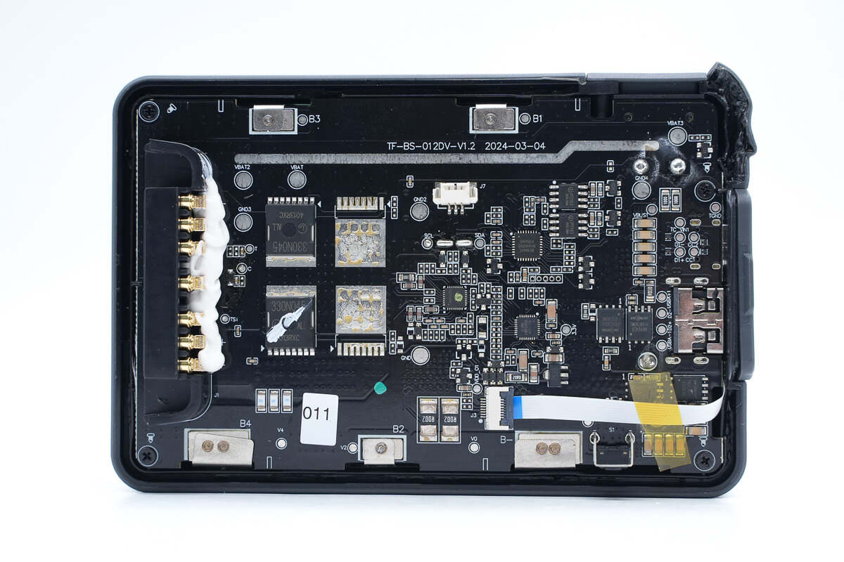

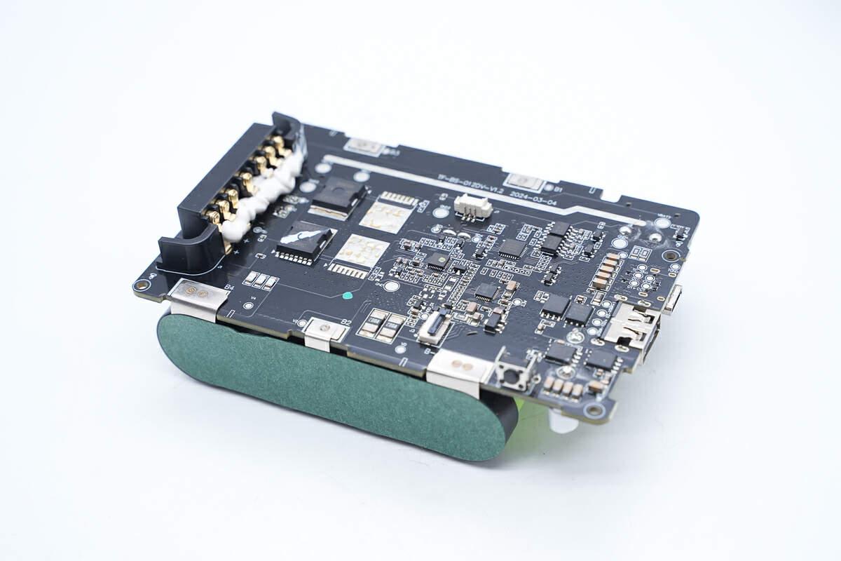

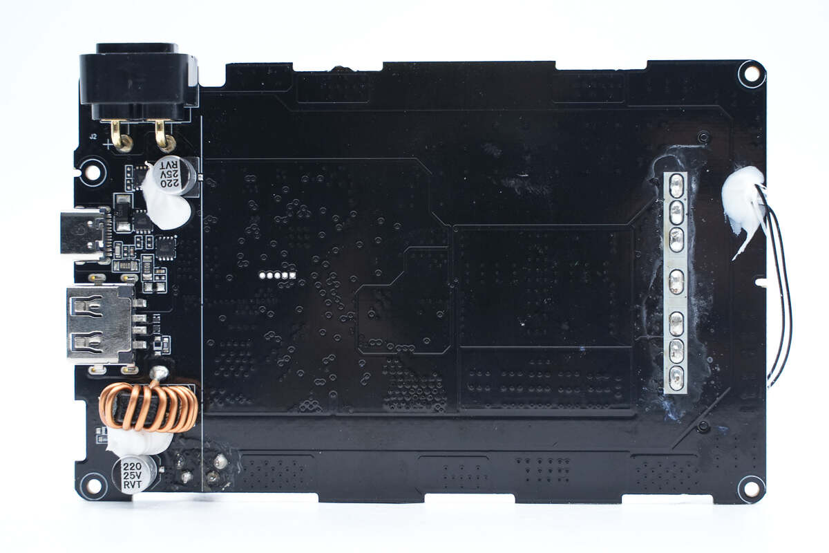

PCBA模块正面一览,左侧为BP 输入/输出接口母座,和两颗电池保护管,中间是电池保护芯片,同步升降压控制器芯片和主控芯片,右侧为USB-A接口母座和VBUS开关管。
PCBA模块背面焊接接口母座,磁环电感和滤波固态电容。

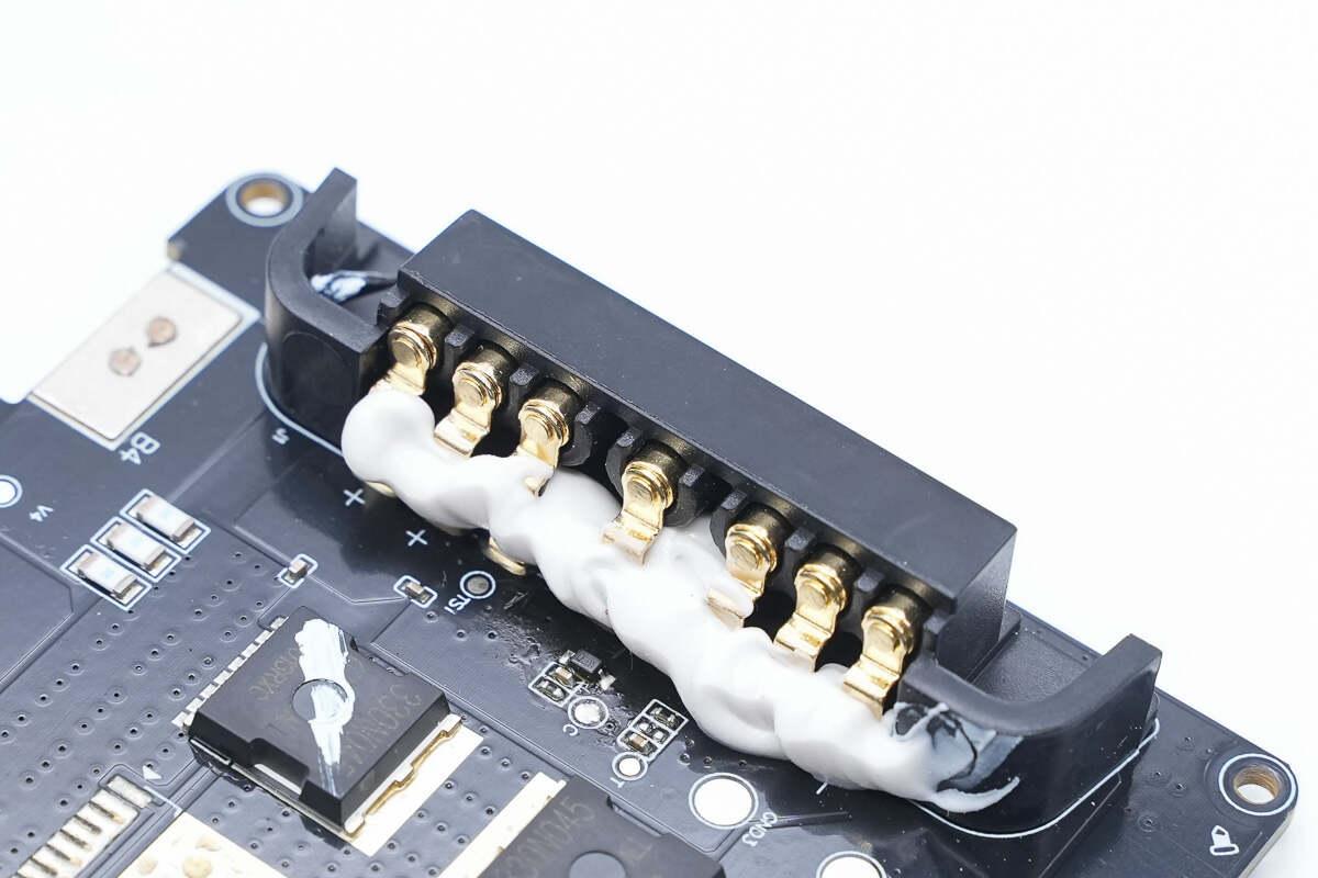

BP 输入/输出接口母座特写,接口下方大面积结构胶填充加固。
D-TAP插座特写。
热敏电阻特写,用于监控电池和PCBA模块的温升。

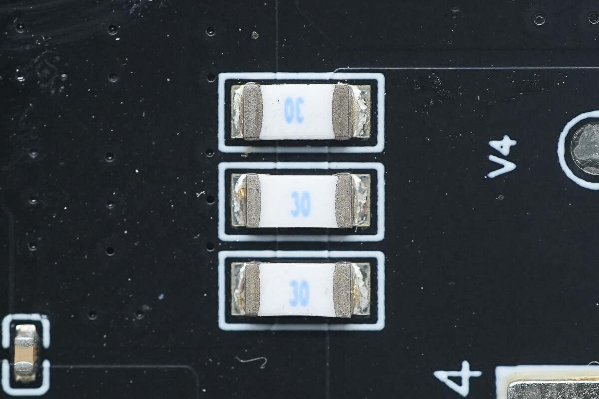

3颗30A贴片保险丝并联。

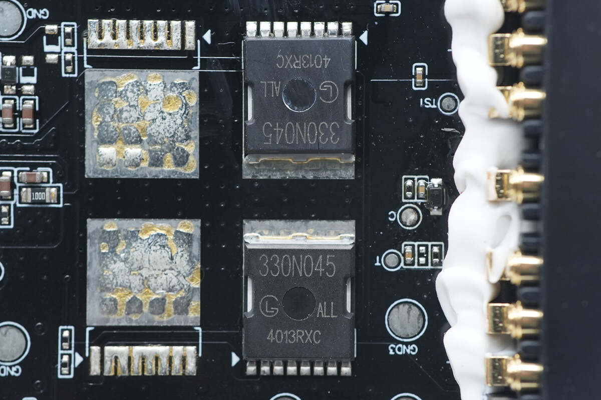

两颗电池保护管,丝印330N045。
2mΩ电流取样电阻用于检测电池组电流。

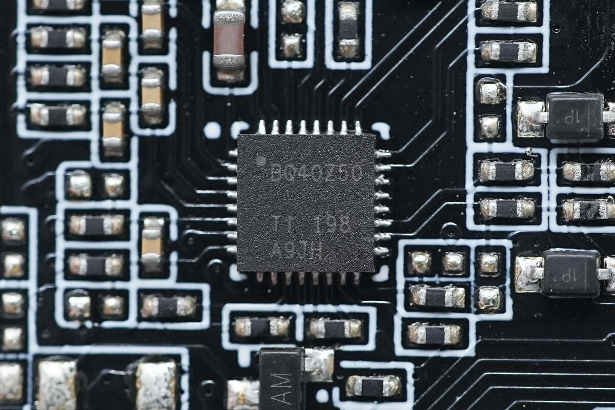

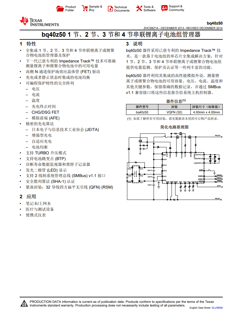

来自TI-德州仪器的电池保护芯片,型号BQ40Z50。BQ40Z50 器件采用已获专利的Impedance Track 技术,是一款基于电池组的单芯片全集成解决方案,针对 1 节、2 节、3 节和 4 节串联锂离子或锂聚合物电池组提供电量监测、保护及认证等一些列丰富的功能。 采用VQFN(32)封装。
BQ40Z50 器件利用其集成的高性能模拟外设,测量锂离子或锂聚合物电池的可用容量、电压、电流、温度和其他关键参数,保留准确的数据记录,并通过 SMBus v1.1 兼容接口将这些信息报告给系统主机控制器。
TI-德州仪器 BQ40Z50 芯片详情。

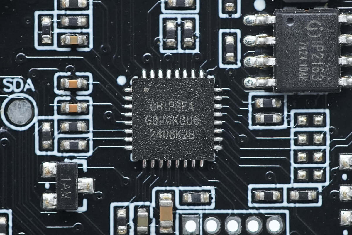

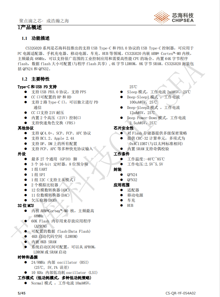

来自CHIPSEA芯海的Type-C&PD 控制器,型号G020K8U6。CS32G020系列是芯海科技推出的支持USB Type-C和PD3.0协议的USB-C控制器,可应用于PC电源适配器、手机充电器、移动电源、车充、HUB等领域。
CS32G020内嵌ARM Cortex™-M0内核,主频最高48MHz,因而可以支持很广范围的工业控制和需要高性能CPU的场合。内置64K字节程序flash,数据flash大小可配置(与程序flash共享) ,4K字节LDROM,8K字节SRAM。CS32G020封装包括QFN24和QFN32。
芯海 G020K8U6 资料详情。

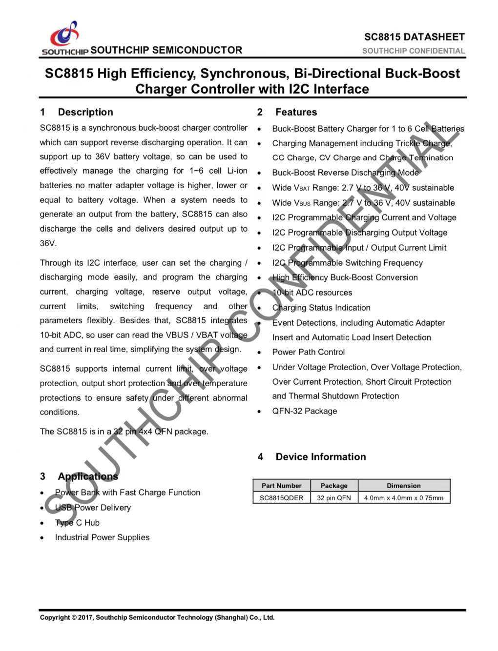

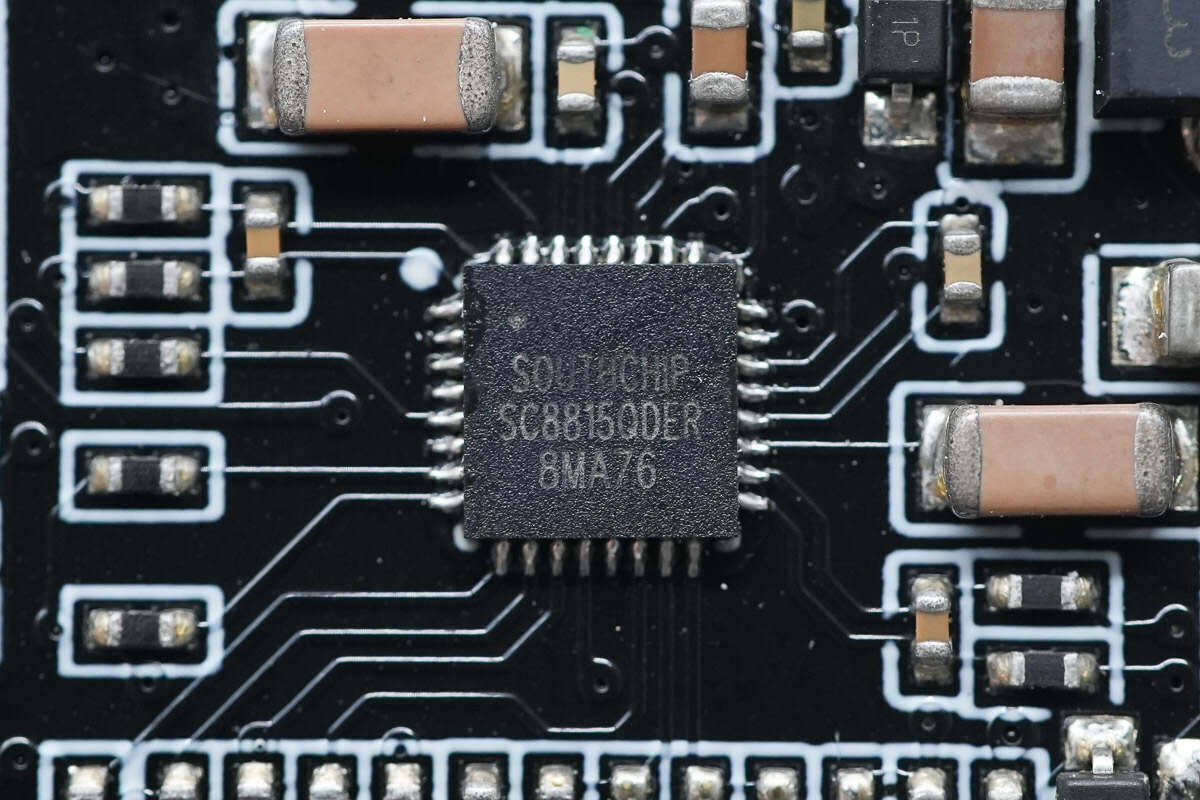

这里有一颗升降压控制芯片,来自SOUTHCHIP南芯,型号SC8815, 是一款带I2C接口的同步升降压充电控制器,同时支持电池反向放电工作。芯片支持VBAT电池端36V高压工作,因此在适配器电压高于、低于或者等于电池电压时,均能保证1-6节锂电池应用。
当工作系统需要电池提供能量时,SC8815也支持电池反向放电工作,输出设定的电压,并且放电最高电压可达36V。用户通过I2C接口可以很方便地选择充电/放电模式,设置充电电流、充电电压、反向放电电压、限流值、开关频率及其它参数等。
SC8815内部集成的10位ADC,可以方便用户实时检测读取VBUS/VBAT电压和电流,另外,SC8815还可以支持适配器和设备的插拔检测,最大限度的减少外围电路及PCB Space,使系统设计极大地简化。SC8815支持内部限流保护、过压保护、输出短路保护和过温保护,从而保证了各种异常情况下的安全。SC8815提供32脚的4x4 QFN封装。
南芯 SC8815芯片详情。

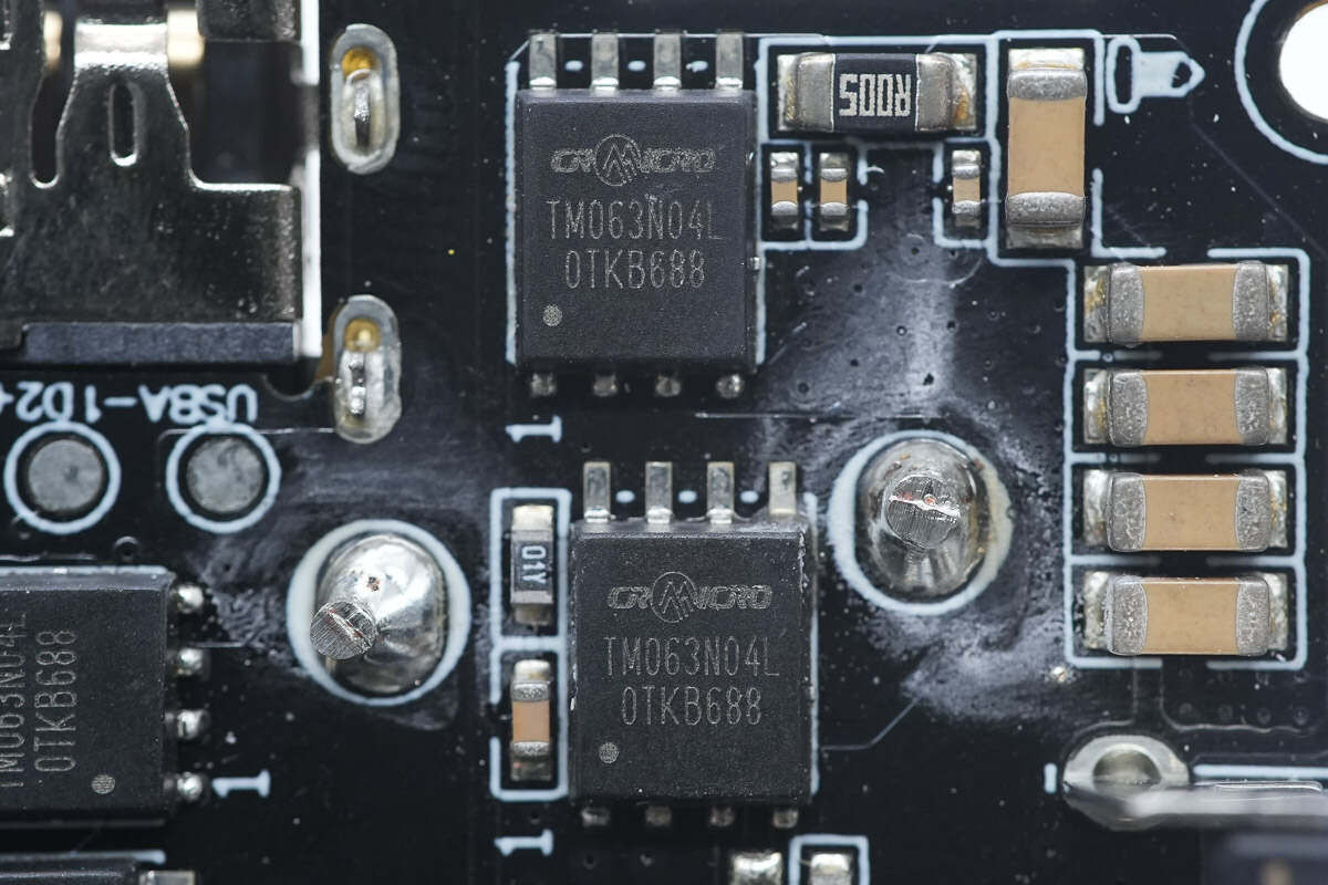

两颗VBUS开关管,型号CRTM063N04L,来自CRMICRO华润微,用于控制USB-A口输出切换。采用DFN5*6封装。

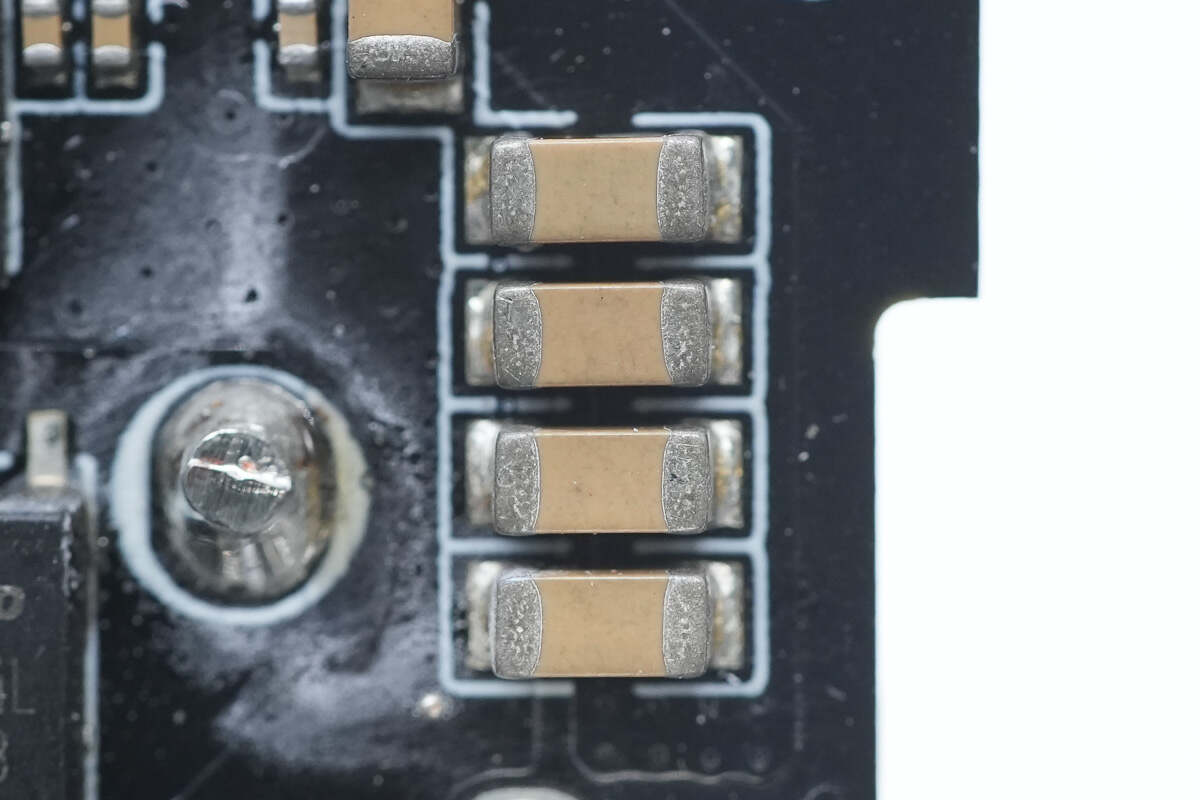

旁边有一组4颗并联的MLCC滤波电容。

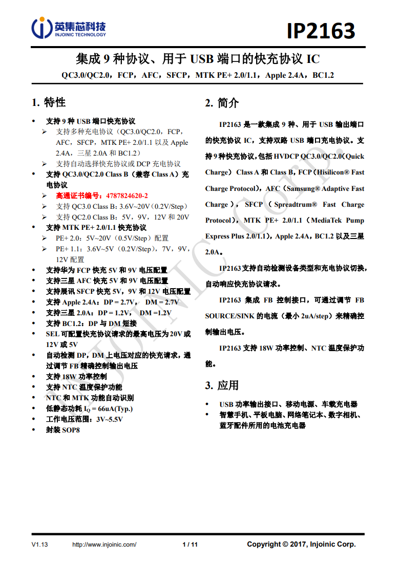

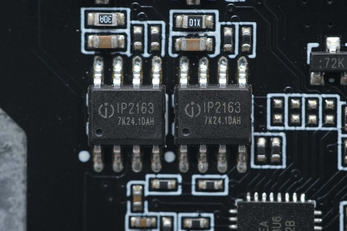

两颗快充协议 IC,型号IP2163,来自Injoinic英集芯。IP2163 是一款集成 9 种、用于 USB 输出端口的快充协议 IC,支持双路 USB 端口充电协议。支持 9种快充协议,包括 HVDCP QC3.0/QC2.0(Quick Charge) Class A 和 Class B,FCP(Hisilicon® Fast Charge Protocol),AFC(Samsung® Adaptive Fast Charge ), SFCP ( Spreadtrum® Fast Charge Protocol),MTK PE+ 2.0/1.1(MediaTek Pump Express Plus 2.0/1.1),Apple 2.4A,BC1.2 以及三星2.0A。采取SOP8封装。
IP2163支持自动检测设备类型和充电协议切换,自动响应快充协议请求。IP2163 集成 FB 控制接口,可通过调节 FB SOURCE/SINK 的电流(最小 2uA/step)来精确控制输出电压。IP2163 支持 18W 功率控制、NTC 温度保护功能。
英集芯 IP2163 资料详情。

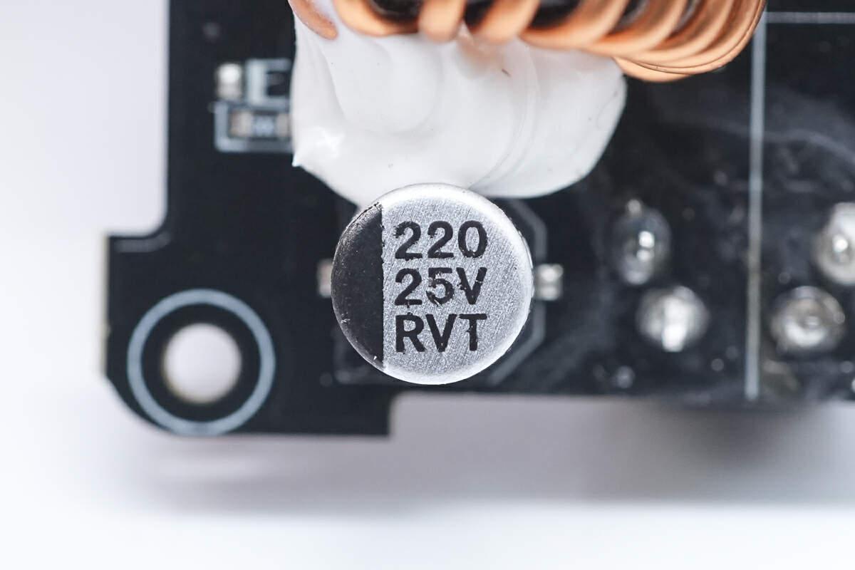

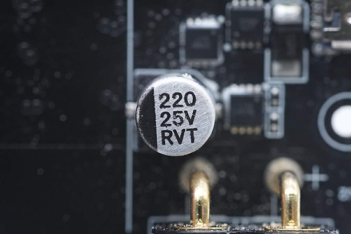

滤波电容,规格为25V 220uF,来自RONGKEDA容科达,贴片焊接。

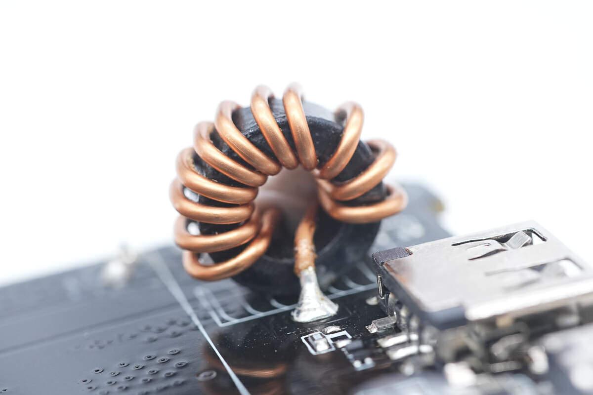

用于升降压的磁环电感特写,采用单线绕制,周边打胶加固。

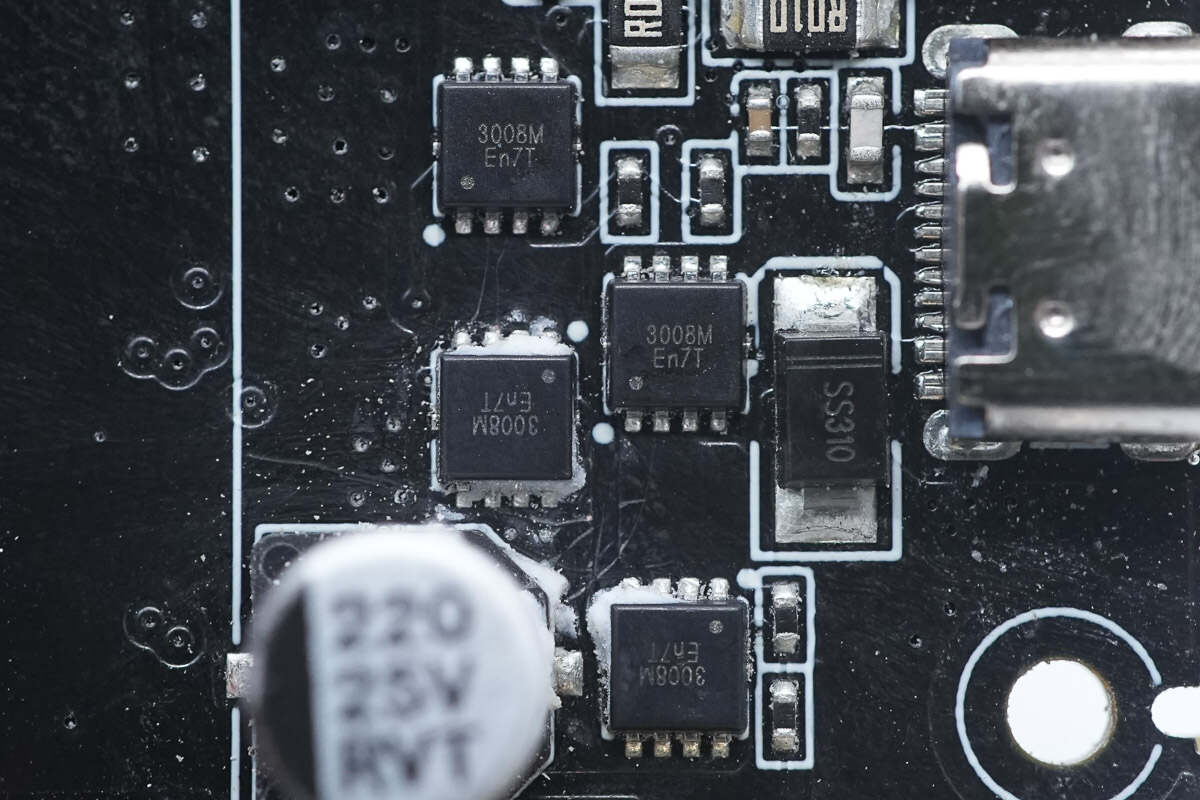

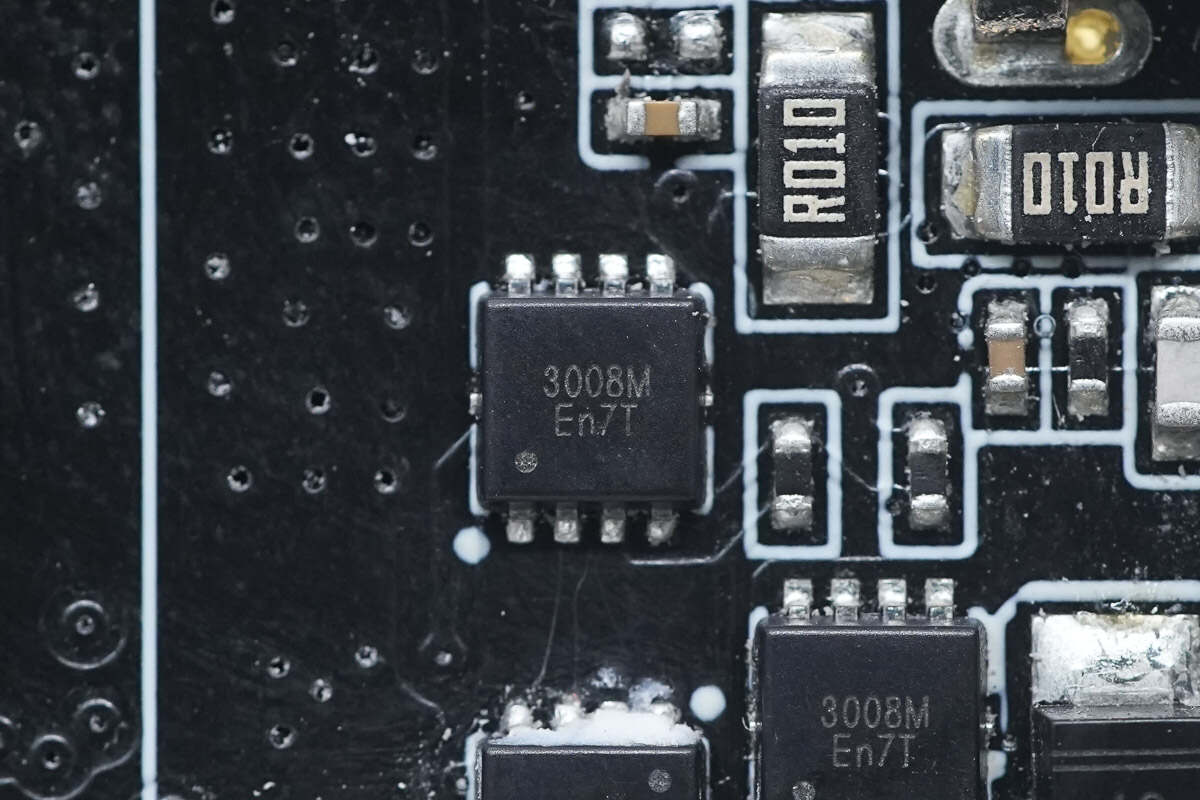

四颗MOS管和一颗整流管。两颗作为VBUS开关管用于USB-C和USB-A的输出控制,两颗连接电感高速开关。
MOS管特写,丝印3008M。来自Semione芯电元,型号PED3008M,采用PDFN3.3x3.3-8L封装。

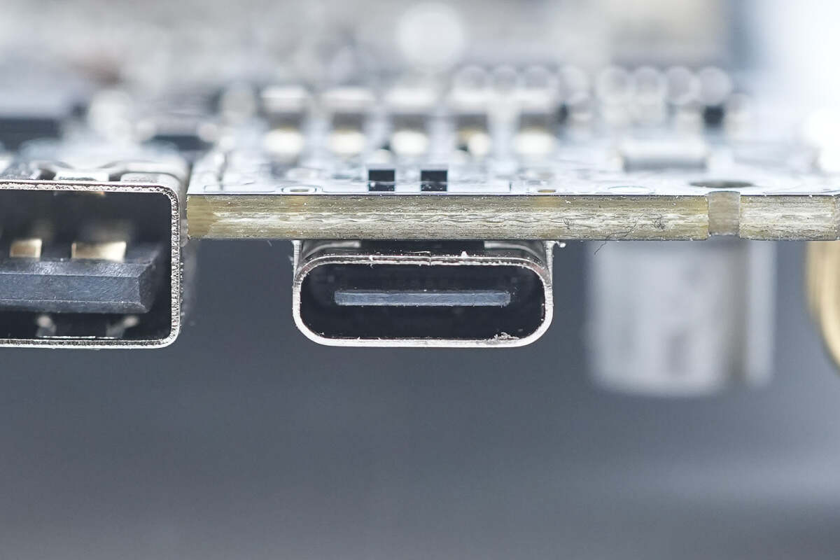

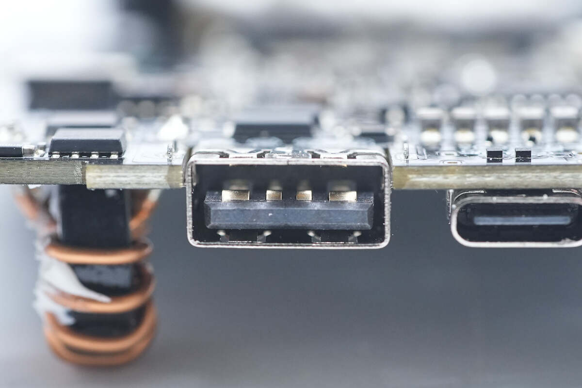

USB-C口母座特写,黑色舌片不露铜。
USB-A口特写,内部可见4个触点。

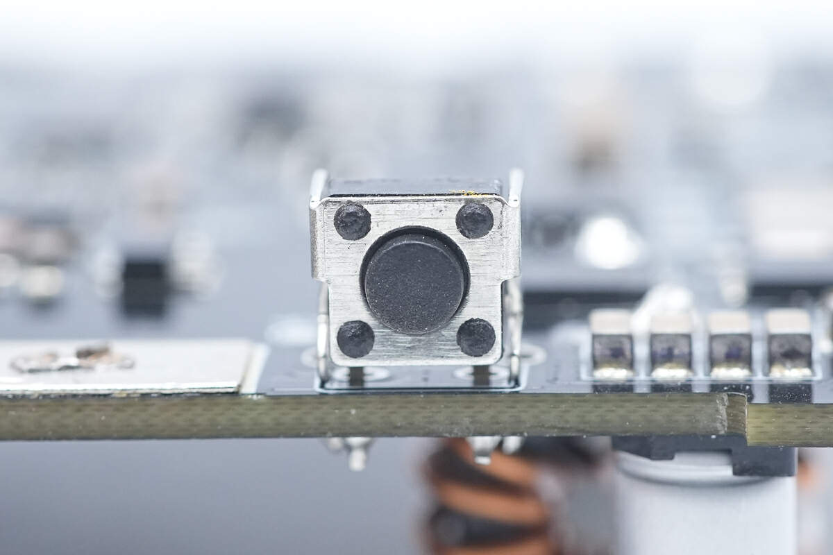

电源按键特写。

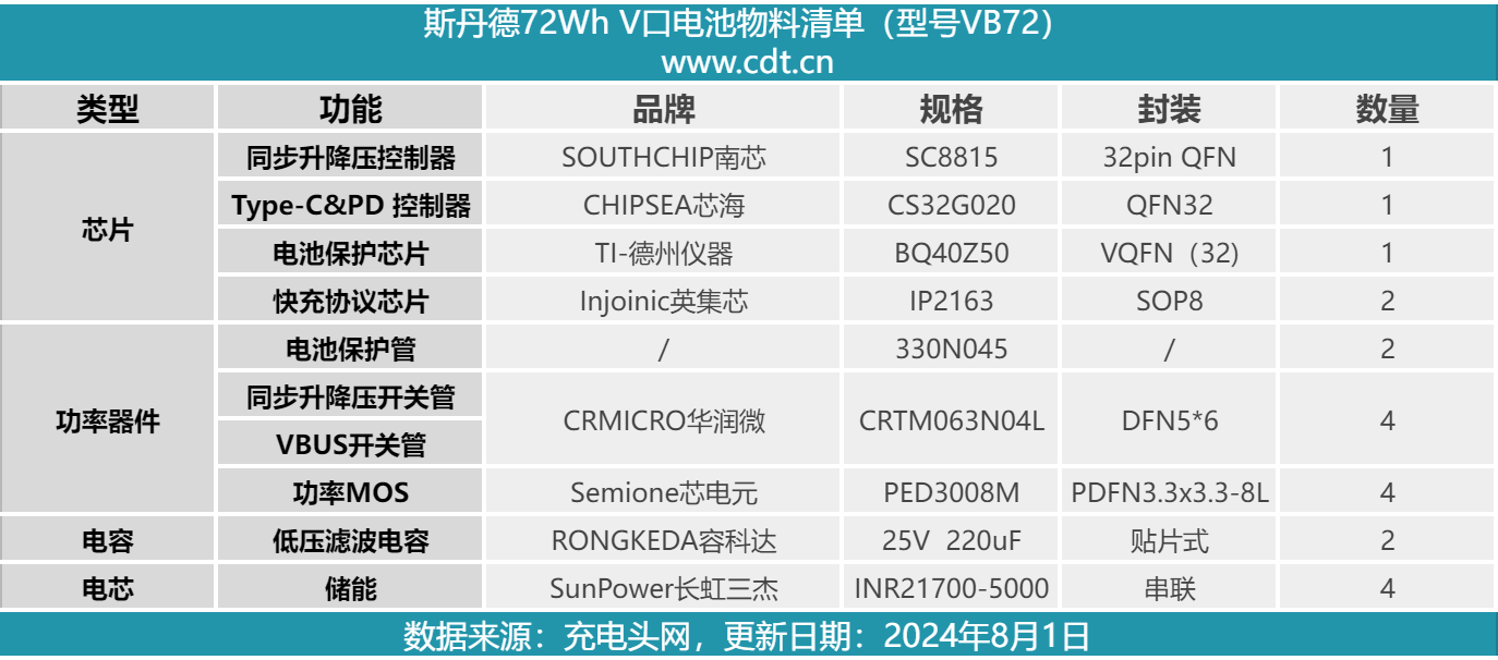

最后附上斯丹德72Wh相机V口电池物料清单,方便大家查阅。
斯丹德72Wh相机V口电池搭载了一个USB-A和一个USB-C接口、以及BP接口和D-TAP接口。其中BP接口和D-TAP接口,支持7A输入电流和15A输出电流,而USB-C接口支持100W双向充放,USB-A口还支持22.5W快充,所以外出时携带该产品还能当成快充移动电源 。此外,通用的手机充电器,即可为V口电池充电,无需再使用专用充电器。
充电头网通过拆解了解到,斯丹德72Wh 相机V口内置4支电池串联成组,采用SunPower长虹三杰21700-5000mAh动力电池,单节电池容量为5000mAh,标称电压3.6V,瞬时放电电流达90A。
采用TI-德州仪器的芯片BQ40Z50实现电池的保护功能,并配有热敏电阻进行温度监控。电池组内置CHIPSEA芯海的G020K8U6用于USB-C接口充放电控制,两颗英集芯IP2163芯片分别支持USB-A/C端口的充电协议。
采用SOUTHCHIP南芯升降压控制芯片SC8815,进行升降压充电控制和电池的反向供电控制。对应输入和输出均设有MOS管进行控制。内部PCBA模块和屏幕通过排线连接,电池采用青稞纸粘贴绝缘,并通过框架固定,内部设计紧凑可靠,重要器件打胶加固。
