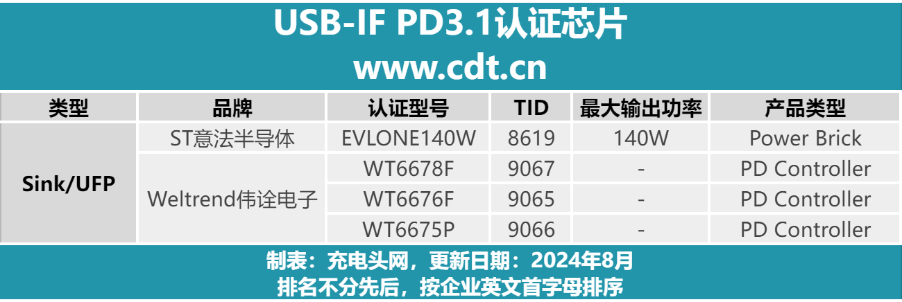

PD3.1 Sink芯片汇总
充电头网基于过往新闻资料与USB-IF官网上查询得知,有以上多款Sink端芯片通过了 USB-IF PD3.1认证。目前市面上支持PD3.1认证的协议芯片基本上都是Source端或者双向DRP的,单纯支持Sink端的芯片并不多。
