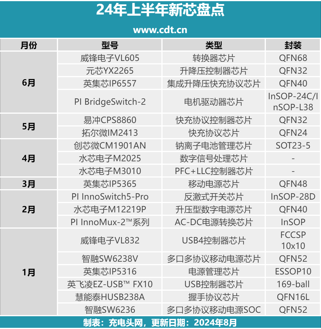

根据上半年的新闻报道,充电头网精心汇总了各类新推出的芯片,并已编制成下表供大家查阅。
排名不分先后,按发布顺序排列。

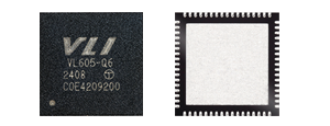

威锋电子VL605
VL605是一款专为USB-C影音转接器和多功能扩充底座优化的单芯片解决方案。它整合了两口的USB-C PD 3.1控制器,在启用EPR时可支持高达240W的charge-through充电,这意味着用户在享受高清视频输出的同时,还能为连接的设备提供快充。
VL605采用QFN 68封装(8x8x0.85mm)。此外,VL605还内建了DSC译码器,支持最新DisplayPort 2.1规范里的自主模式(Autonomous Mode)和源端控制模式(Source-controlled Mode),赋予信号源端更多的控制能力。在安全性方面,VL605通过内建的ECDSA验证来执行安全的固件更新,有效避免了恶意固件代码攻击的风险。
1、威锋电子宣布参加Computex台北国际电脑展,带来新一代 USB-C转 HDMI 2.1信号转换器VL605

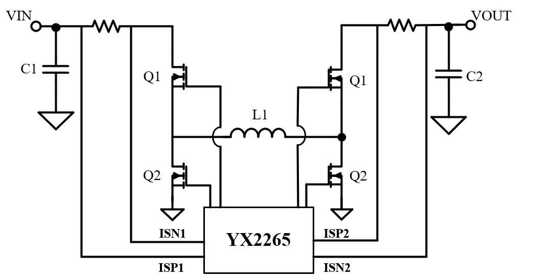

元芯YX2265
元芯半导体推出了支持800W功率、恒流恒压(CC/CV)控制的高压Buck-Boost控制器YX2265(单向CC/CV)和YX2865(双向CC/CV)系列。其中单向高压Buck-Boost控制器YX2265可以实现精确的恒流恒压(CC/CV)控制和支持高开关频率,可以很好的解决现有储能电池充电方案中的一些常见痛点问题。
1、元芯率先推出单芯片支持800W太阳能MPPT充电的高压Buck-Boost控制器(可直驱氮化镓)助力光储产品升级

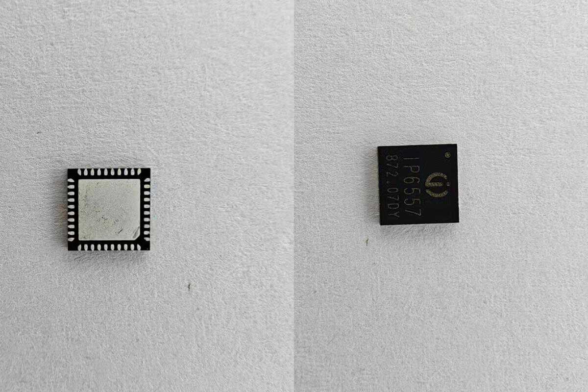

英集芯IP6557
IP6557是一款集成升降压控制器和路径NMOS 的控制功能,支持 QC2.0/QC3.0/QC3+/QC4+/QC5/FCP/HSCP/AFC/MTK/UFCS , 以及USB-C接口PD3.1/PPS/ERP28V输出快充协议的SOC,支持AC/CC双口输出,支持插拔检测,可为车载充电器提供完整的双口高功率电源快充解决方案。
IP6557 支持最大31V的电压输入,支持5V、9V、12V、15V、20V、28V六个档位电压输出,内部集成对E-Marker 线缆的识别和支持,内部集成度高,只需一个电感以及功率 MOSFET 就可以实现具有升降压功能的快充方案,可有效减小整体方案的尺寸,降低 BOM成本。
1、英集芯推出协议升降压二合一芯片IP6557,高效车充解决方案

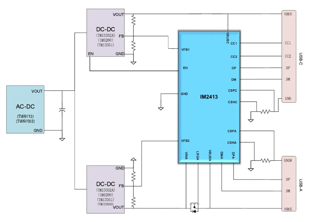

拓尔微IM2413
拓尔微IM2413是一颗支持PD3.1 140W的双口独立快充全协议兼容的快充协议芯片,USB-C接口支持 PPS、PD3.1、PD2.0、QC4.0+/QC4/QC3.0/QC2.0、SCP、FCP、Super charging-V、AFC、PE、Apple2.4A、BC1.2等快充协议,Type-A接口支持 BC1.2、Apple2.4A、QC2.0/QC3.0、SCP、FCP、AFC、Super charging-V等快充协议,支持的快充协议基本上涵盖了市面上的所有主流品牌机型,同时内置A/C独立环路控制,支持双路同插时独立快充功能,让充电体验更加优秀。
IM2413还提供全面的保护功能,如过压保护(OVP)、欠压保护(UVP)、过温保护(OTP)、过流保护(OCP)等,CC/VBUS耐压高达30V,无需外部增加TVS管保护,在应用中不易失效更加可靠,让用户使用更安心,同时IM2413采用QFN24 4x4 封装,适用于USB Type-C 适配器、车载充电器、壁挂充电器、移动电源等领域。
1、全协议兼容、140W超高功率,拓尔微IM2413重新定义快充体验

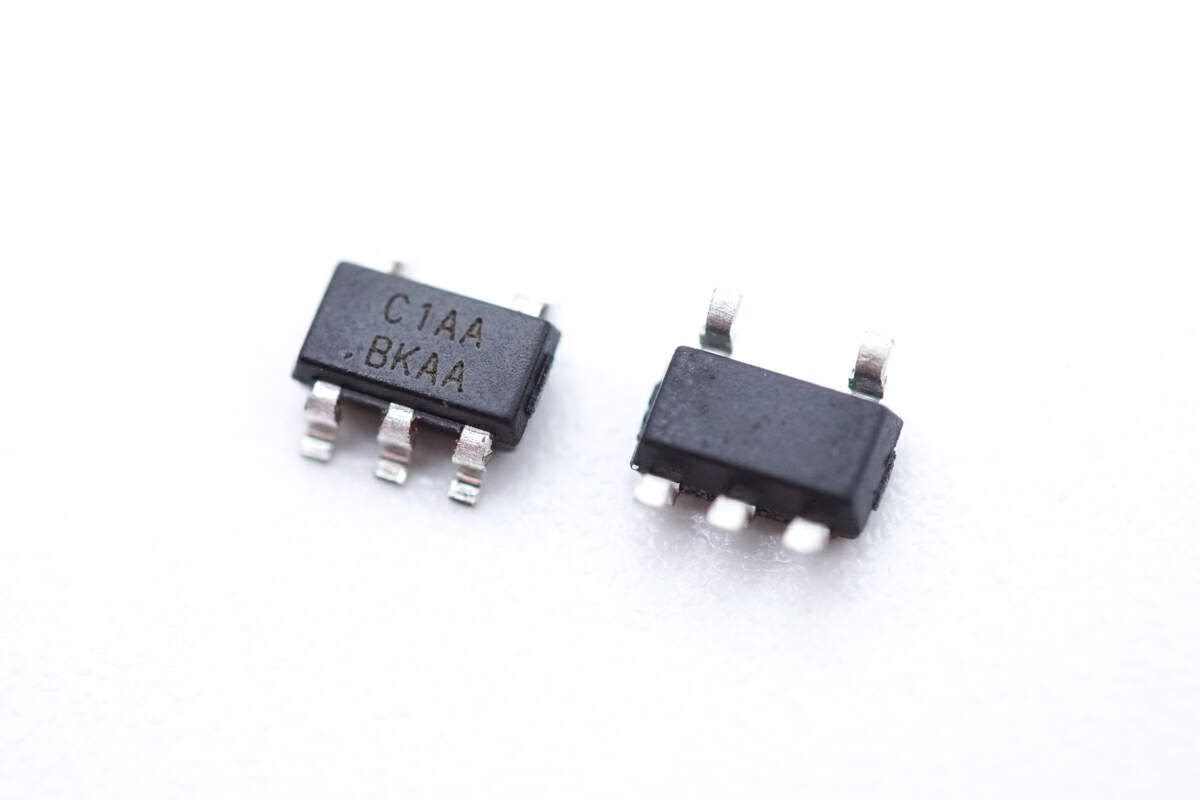

创芯微CM1901AN
CM1901AN是一款钠离子电池专用高精度充电管理芯片,适用于单节钠离子电池,兼容10mA-500mA的充电电流。采用低压超小电流预充,涓流,恒流,恒压充电方式,恒流充电电流精度可达10%,还可以使用USB电源和适配器电源工作。
CM1901AN具有软启动功能能够有效地限制浪涌电流,确保电路启动时的平稳运行。此外,自动再充电功能使得电池可以在需要时自动进行充电,无需人工干预,提高了使用的便利性和效率。通过热调节功能,CM1901AN能够智能地控制充电速率,确保在不损害电池的情况下实现最大化的充电效率。

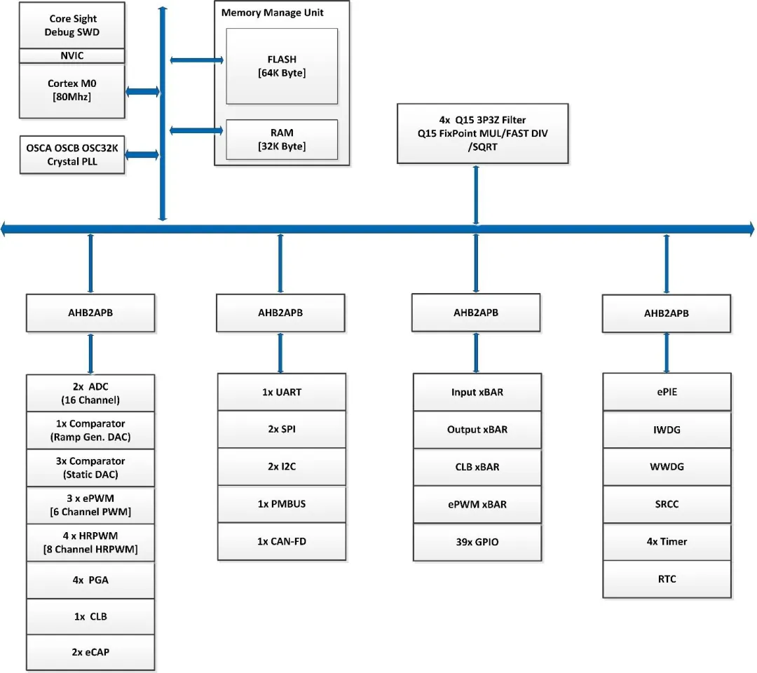

水芯电子M2025
M2025是一款基于ARM核开发的数字信号处理芯片,其外设资源对标TI C2000系列的F280025、F2813X等产品,主频最大可达80MHZ,自带硬件3P3Z,能快速完成环路计算,内部FLASH为64KB、内部RAM为32KB,自带硬件CRC校验,可最大限度确保代码的运行安全。
1、水芯电子重磅发布DSP和数字无桥PFC+LLC单芯片方案 推动自主可控“中国芯”

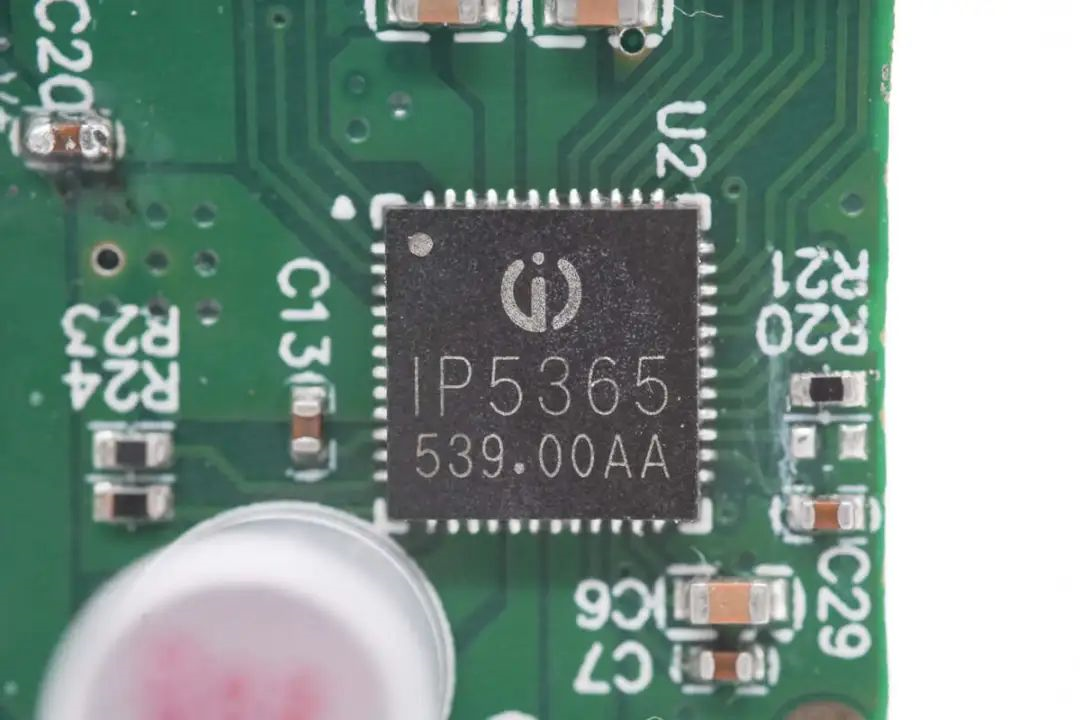

英集芯IP5365
英集芯IP5365针对单串电池移动电源,支持22.5W放电功率,最大亮点是支持两路Type-C口输入输出与一路TypeC口输出一共三路快充输出,完美适配C口+C线+Lightning快充线的充电宝方案。
IP5365除了支持市面主流快充协议之外,还额外新增支持UFCS融合快充,兼容适配性更为广泛。IP5365无需MCU即可支持数码管显示,内置开关功率MOS和路径MOS,单电感即可实现充电、放电功能。
1、助力C口快充普及,英集芯最新量产IP5365同时支持3路PD快充

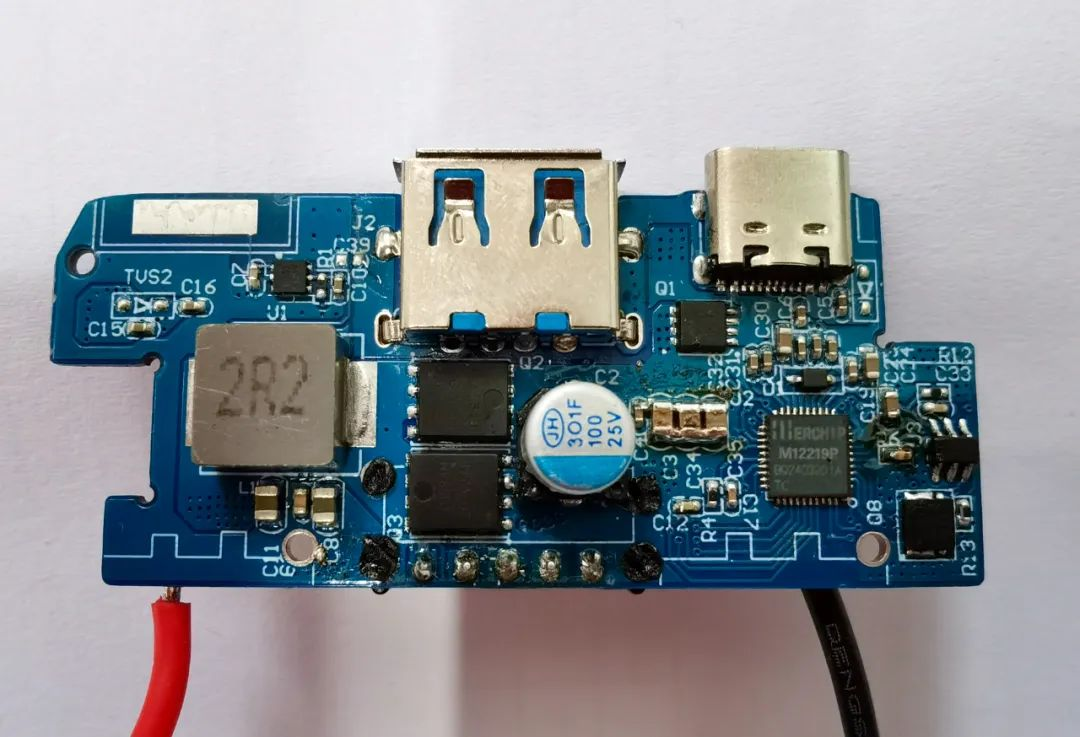

水芯电子M12219P
水芯电子M12219P是一款PD3.0升压型SOC数字电源芯片,专门面向单电芯30W移动电源应用,采用QFN-40封装。其集成了同步开关升压变换器、电池充放电管理模块、显示模块、电量计算模块,支持PD3.0、QC3.0、AFC、FCP、SCP、BC1.2、DCP 等主流快充协议,并提供输入/输出的过压/欠压、电池过压、过充/过放、NTC 过温、放电过流、输出短路保护等完备的保护功能。配合极简的外围电路,即可组成支持188-屏显示功能的30W多口移动电源,真正做到一颗芯片实现以往多颗芯片的功能。
这款芯片支持CBL自带线功能,每个USB口和每条线都支持快充,C线支持双向快充,解决了目前多线充电宝的C口无法双向快充等功能缺陷,并且支持耳机小电流充电模式。此外,还可以根据客户需求灵活定制。
1、22.5W充电宝0成本升级至30W,水芯电子M12219P再现奇迹

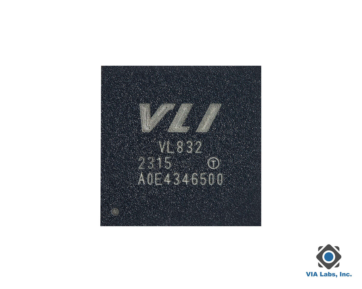

威锋电子VL832
VL832是威锋电子最新推出的USB4控制器芯片,该芯片荣获 USB 开发者论坛 (USB-IF)的USB4 产品认证,支持 USB 40Gbps 运作,现在已列入 USB-IF 整合厂商名单(Integrators List),编号 TID: 10033。
VL832具有一个USB4或雷电4上行接口,具备5个下行接口和1个DP接口,整合了USB 3.2 Hub、USB 2.0 Hub 和 DisplayPort 输出功能,为多功能转接器和扩展坞等周边装置提供了重要的连接性。硬件支持数字签名固件的安全功能,支持PWM驱动LED指示灯,支持通过USB接口或I2C总线进行固件升级。USB口支持BC1.2、Apple2.4A、三星等充电协议,可为连接的设备进行充电。
1、威锋电子推出VL832,全能USB4控制器,引领高速数据传输新潮流

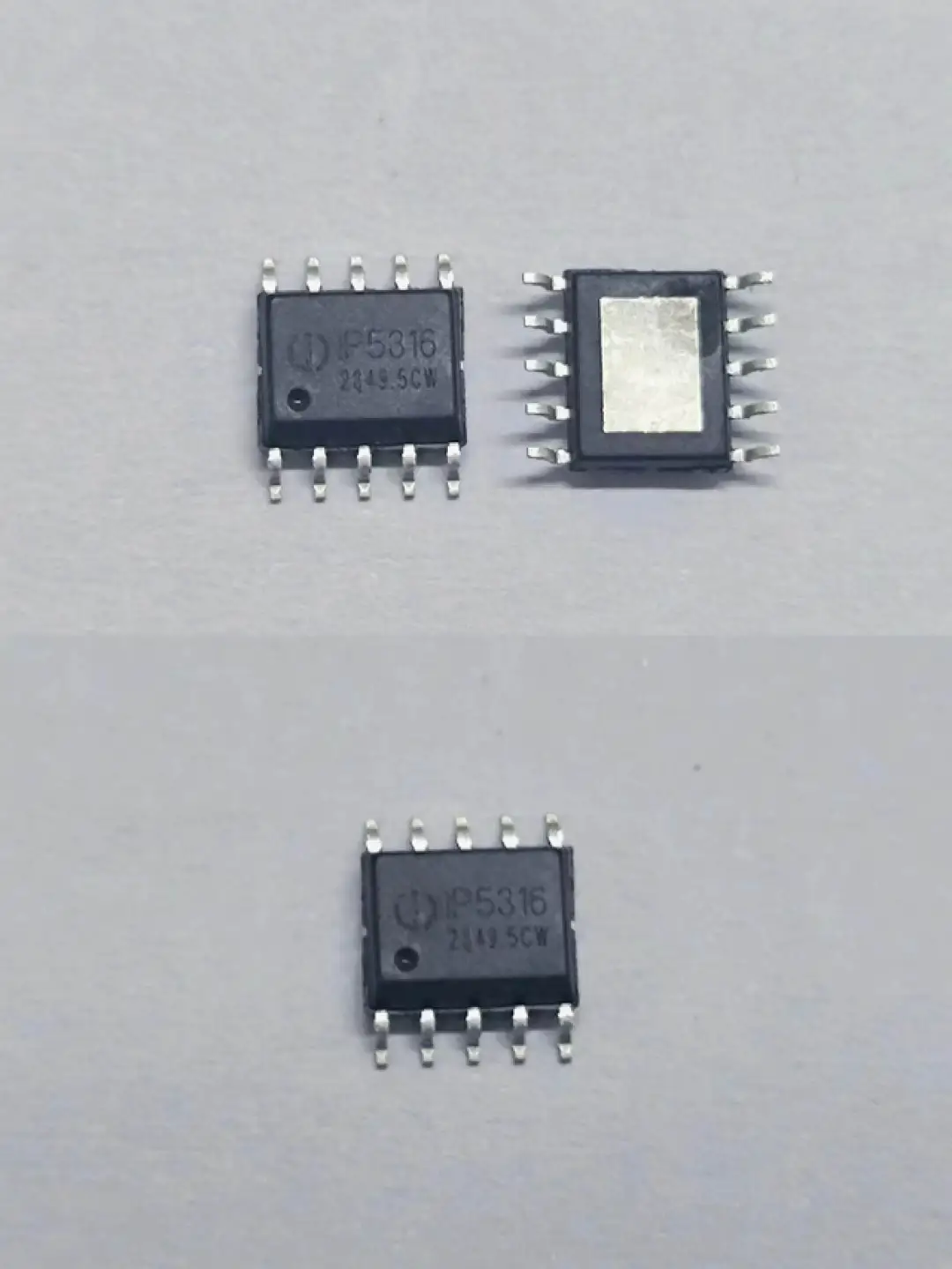

英集芯IP5316
英集芯IP5316是一款集成升压转换器、锂电池充电管理、电池电量指示的多功能电源管理SOC,支持USB-C双向充电,内置电源路径管理,支持边充边放功能,其同步升压系统可提供最大2.4A输出电流,转换效率高达92%,轻载时自动进入休眠状态,静态电流可降至100μA。同时IP5316具备独特的开关技术,提供最大2.4A电流,支持USB-C充放电压为5V,充电效率可高达92%,可通过内置芯片进行温度检测和输入电压智能调节充电电流,为移动电源提供完整的电源解决方案。
IP5316具备多种保护功能,包括输出过流、过压和短路保护,输入过压、过充和过流保护,以及整机过温保护和电池NTC温度检测。此外,它还支持电池高低温保护,ESD等级达到4KV,输入引脚瞬态耐压高达12V。IP5316采用ESSOP10封装,可广泛应用于移动电源、手机、平板电脑等便携式设备中。
1、高度集成与低功耗,英集芯重磅推出USB-C充放电管理革新方案IP5316

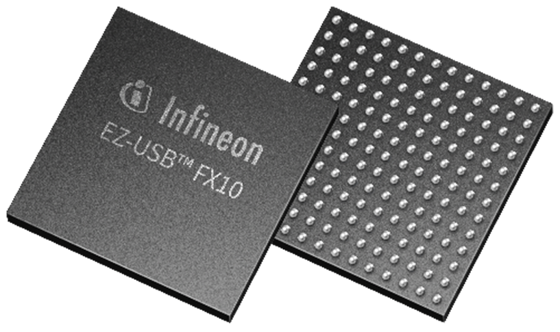

英飞凌EZ-USB™ FX10
EZ-USB™ FX10是 USB 10Gbps 外设控制器产品系列,适用于相机、视频、成像和数据采集等领域的新一代 USB 应用。
EZ-USB™ FX10配置了双核 ARM® Cortex®-M4和M0+ CPU、512 KB 闪存、128 KB SRAM、128 KB ROM、7个串行通信模块(SCB)、加密硬件加速器和高带宽数据子系统,可以在 LVDS/LVCMOS 端口和 USB 端口之间提供速度高达10 Gbps的 DMA 数据传输。其高带宽数据子系统额外配置了1 MB SRAM,以便为USB 数据提供缓冲。EZ-USB™ FX10还支持 USB-C 插入方向检测和快速反转的MUX功能,无需外部逻辑电路。
1、英飞凌推出业界首款 USB 10Gbps 外设控制器EZ-USB™ FX10,重新定义USB超高速传输

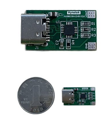

慧能泰HUSB238A
HUSB238A 是一款高集成度的独立 USB-C 和PD受电端芯片,该控制器集成了 CC 逻辑、USB PD 协议以及传统通信协议,支持Type-C V2.1 & USB PD3.1标准、PPS 20mV和AVS 200mV调压,传输的额定功率可达240W。
HUSB238A 采用 QFN 3 mm x 3 mm-16L 封装,用于具有传统桶连接器或USB micro-B电源连接器的电子设备,如物联网设备、无线充电器、无人机、智能扬声器、电动工具和其他设备。
1、USB-C接口一体化来袭,慧能泰HUSB238A握手协议芯片重新定义电子设备充电体验

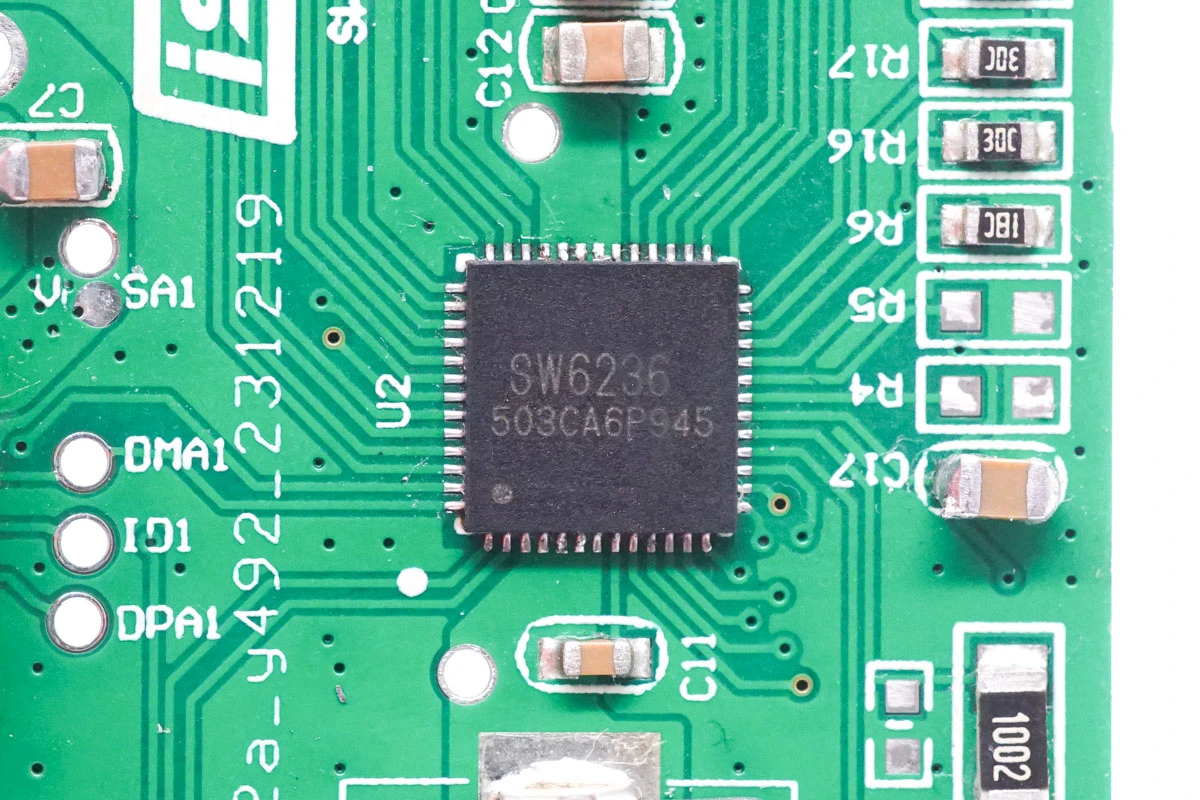

智融SW6236
智融SW6236是一款支持A+A+C+C四口快充的多协议移动电源SOC,其中两个C口支持输入输出,支持3.6V/3.65V磷酸铁锂电池,集成5A高效率开关充电,内置22.5W同步升压输出,可为移动电源提供全方位的解决方案,具有灵活性、高效率和广泛的兼容性,适用于多种充电场景和设备需求。
SW6236支持输入过压保护、输出过流/短路保护、电池欠压保护、NTC温度保护、芯片温度保护、充电超时保护等多项关键保护功能。同时,为了提高系统的可靠性,SW6236采用CC耐压大于16V的设计,使其在电压不稳定的环境下仍能保持卓越的性能。此外,芯片级HBM(Human Body Model)达到±4kV,进一步增强了其抗静电干扰的能力。SW6236采用QFN52 6mm x 6mm 0.4pitch封装,适用于移动电源及自带线移动电源等领域之中。
1、支持磷酸铁锂应用,满足多设备需求 ! 智融推出SW6236移动电源芯片
