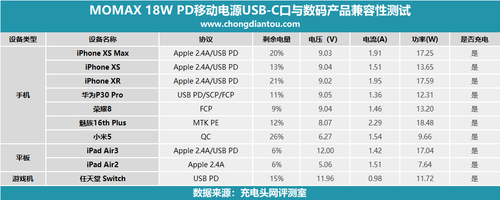

①USB-C输出口
使用移动电源USB-C口充iPhone XS Max,电压9.03V,电流1.91A,功率17.28W,开启PD快充。
充iPhone XS,电压9.04V,电流1.51A,功率13.68W,开启PD快充。
充iPhone XR,电压9.02V,电流1.95A,功率17.65W,开启PD快充。
充华为P30 Pro,电压9.05V,电流1.36A,功率12.34W,开启PD快充。
充荣耀8,电压9.04V,电流1.46A,功率13.29W,开启FCP快充。
充小米5,电压6.27V,电流1.54A,功率9.66W,开启QC快充。
充魅族16th Plus,电压8.07V,电流2.29A,功率18.55W,开启PE快充。MOMAX iPower minimal PD3移动电源的USB-C口支持PE快充。
充iPad Air3,电压12V,电流1.42A,功率17.08W,开启PD快充。
充iPad Air2,电压5.06V,电流1.51A,功率7.68W。
充Switch,电压11.96V,电流0.98A,功率11.79W,开启PD快充。
移动电源USB-C口对于支持PD、QC、FCP、PE快充的设备兼容性不错,均能为其开启相对于快充,但是对于Apple 2.4A协议的设备来说,功率并不能达到12W左右,有些遗憾。

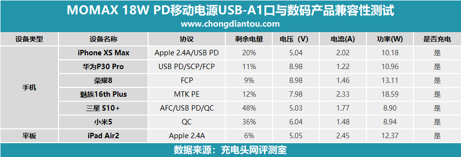

②USB-A1输出
使用移动电源USB-A1(蓝色舌片)口充iPhone XS Max,电压5.04V,电流2.02A,功率10.18W,开启Apple 2.4A充电模式。
充华为P30 Pro,电压8.98V,电流1.22A,功率11W,开启FCP快充。
充荣耀8,电压8.98V,电流1.46A,功率13.19W,开启FCP快充。
充小米5,电压6.04V,电流1.48A,功率8.98W,开启QC快充。
充魅族16th Plus,电压7.98V,电流2.33A,功率18.66W,开启PE快充。MOMAX iPower minimal PD3移动电源的USB-A1(蓝色舌片)口支持PE快充。
充三星S10+,电压5.03V,电流1.77A,功率8.92W,普通充电模式。
充iPad Air2,电压5.05V,电流2.45A,功率12.38W,开启Apple 2.4A充电模式。
移动电源USB-A1口有着不错的兼容性表现,测试设备都能充电,FCP、PE、Apple 2.4A协议的设备也都能正常握手相对应协议,需要注意的是在充三星S10+时没有开启9V QC快充。
