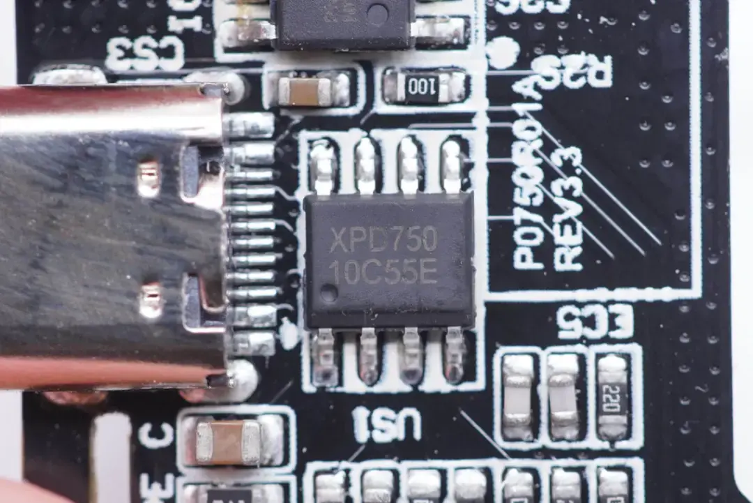

FM富满微XPD750
协议芯片采用富满微XPD750。XPD750通过了USB PD3.0认证(TID:3479),支持PD2.0/3.0、PPS、QC2.0/3.0、FCP、SCP、HVSCP、AFC等快充协议。

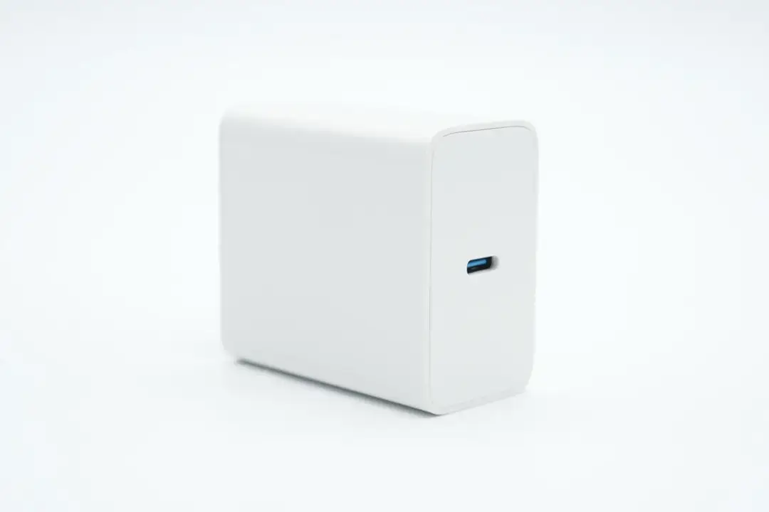

公牛20W USB PD快充充电器
这款充电器采用常见的扁平长条造型设计,配备一个USB-C接口,支持QC、PD、AFC、FCP、Apple 2.4A等充电协议,兼容性很好,能够满足包括iPhone系列在内的多个品牌手机快充需求。

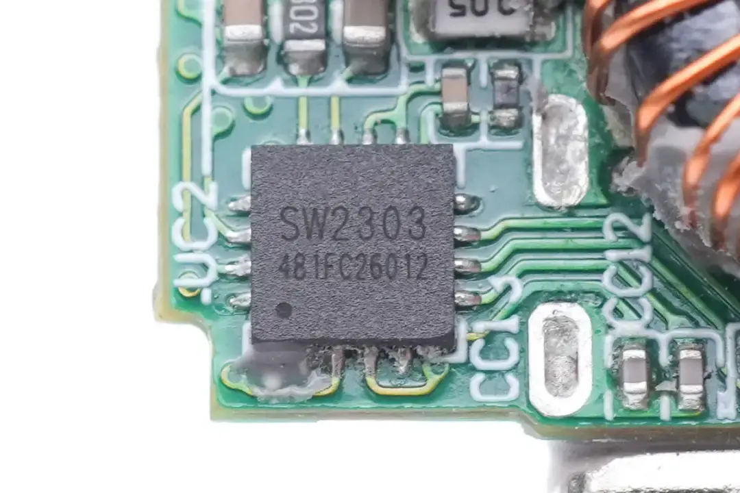

ISmartWare智融科技SW2303
内置协议芯片是智融SW2303,这是一款高集成的多协议快充解决方案,支持USB-C和USB-A口应用,支持PD、QC、FCP、高低压 SCP、AFC、SFCP以及PE等主流快充协议,支持光耦反馈和 FB 反馈两种工作模式。
协议芯片采用智融SW2303,通过高通QC5认证,是业内第一颗非MCU架构的QC5认证协议芯片。这是一款高集成度USB Type-C/Type-A接口快充协议芯片,支持PD、QC、FCP、高低压SCP、AFC、SFCP以及PE等主流快充协议

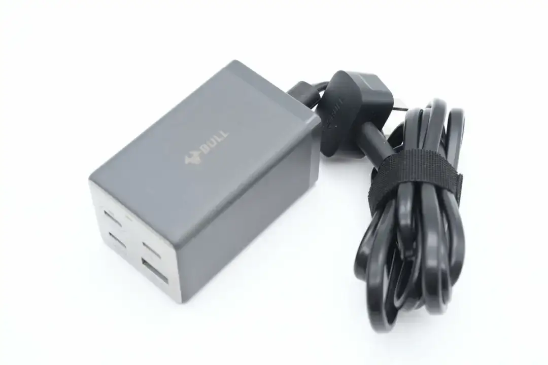

公牛67W 3C1A氮化镓桌面充电器
这款充电器自带1.5米长电源线,输出具备3C1A接口,支持67W输出功率。USB-C1和C2接口均支持67W输出功率,USB-C3接口支持30W输出,USB-A接口支持22.5W输出,各个接口之间支持功率盲插和功率自动分配。

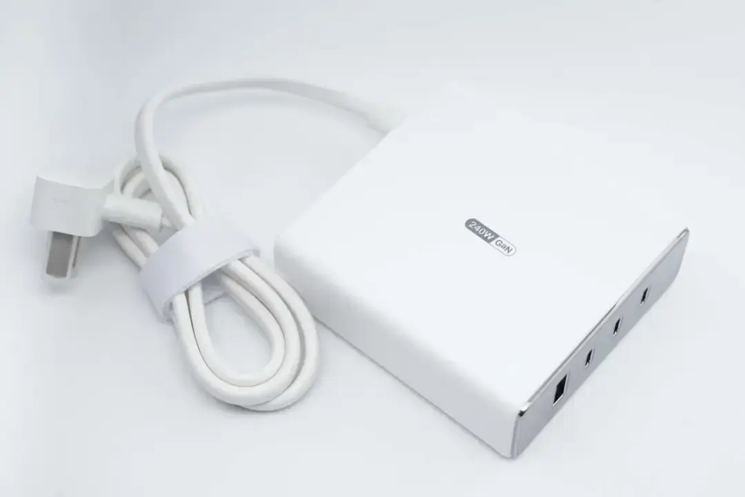

公牛240W 3C1A氮化镓桌面充电器
这款充电器采用常见的方块造型,具备卵石灰和糯米白两种颜色选择。充电器自带1米长电源线,具备3C1A快充接口,其中USB-C1支持140W快充,USB-C2支持100W快充,能够同时满足两台笔记本电脑满功率充电。

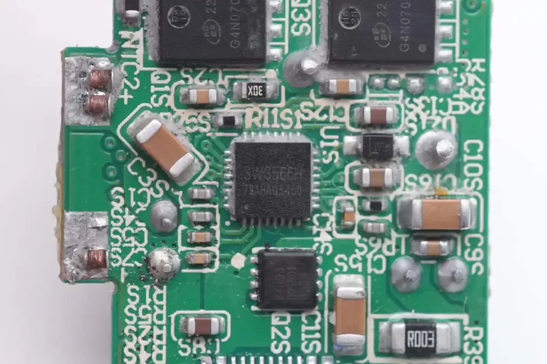

ISmartWare智融科技SW3566
其中一颗协议芯片使用智融SW3566降压控制器,这颗芯片是一款高集成度的多快充协议双口充电SOC芯片,支持USB-C和USB-A接口充电,并支持双口独立限流。
