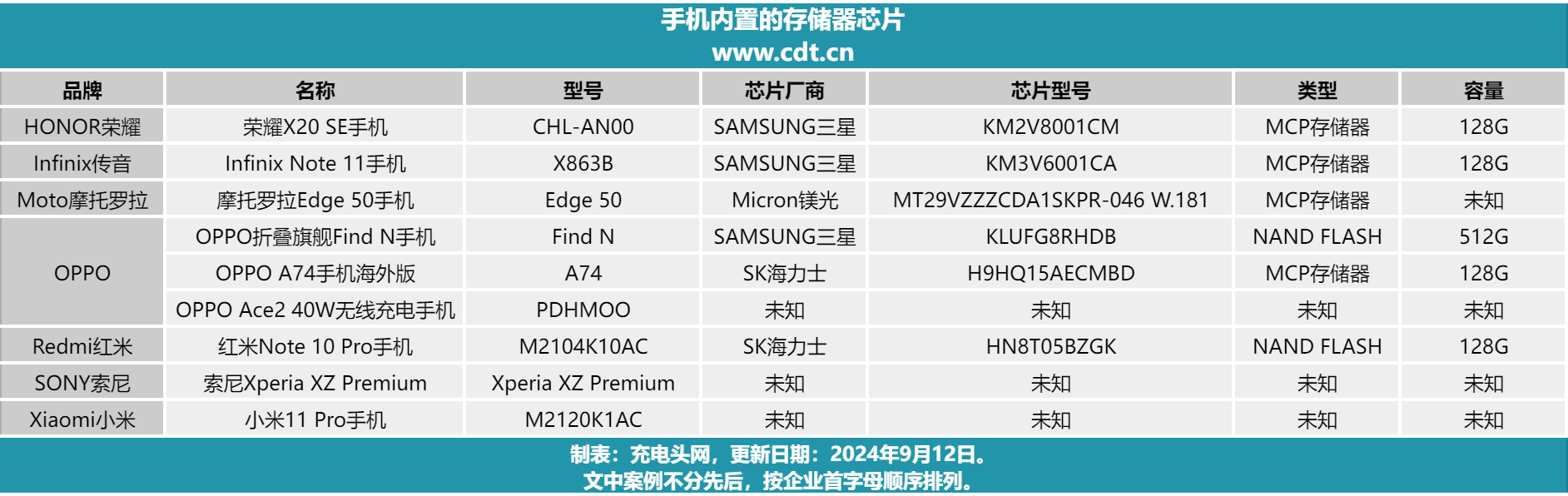

手机内置的存储器芯片
文中出现的存储器芯片如上表所示。

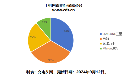

将文中出现的存储器芯片厂商占比绘制成饼图,发现除未知芯片外,占比最高的为三星。

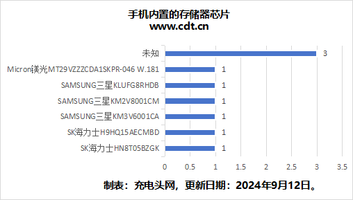

将文中出现的存储器芯片直观的绘制成条形图,发现除未知芯片外,其他芯片型号各自只有一次应用。

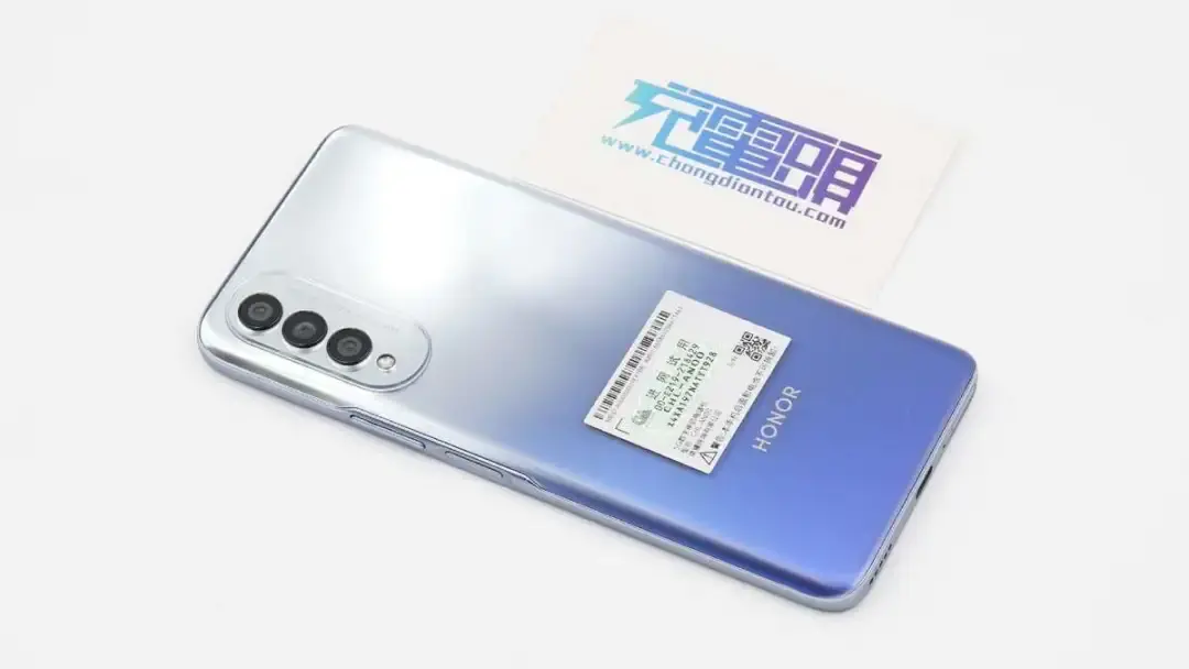

HONOR荣耀
荣耀X20 SE
HONOR荣耀X20 SE新机设计的非常靓丽,配置则属于中端水准,首发价1799元起。新机配备4000mAh电池,支持10V2.25A快充,续航不错充电也很快。手机无论是听歌、看视频还是玩游戏都能坚持很长时间,整体性价比高,很适合买给家里的长辈使用。

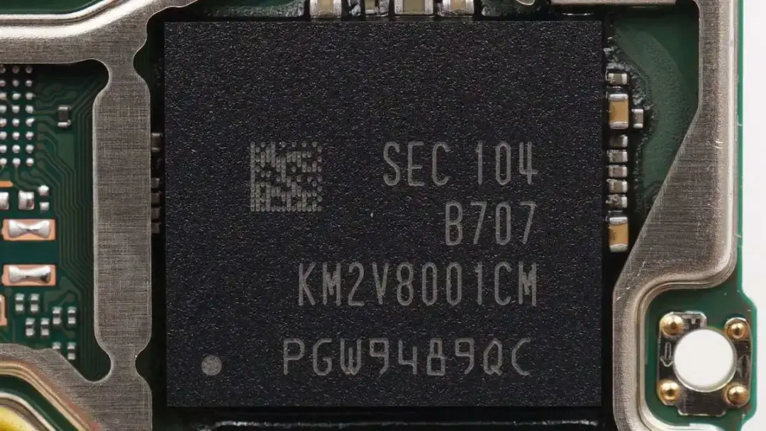

内置存储器芯片
SAMSUNG三星KM2V8001CM
存储芯片采用三星KM2V8001CM,为6GB LPDDR4X+128G配置,UFS2.1接口。

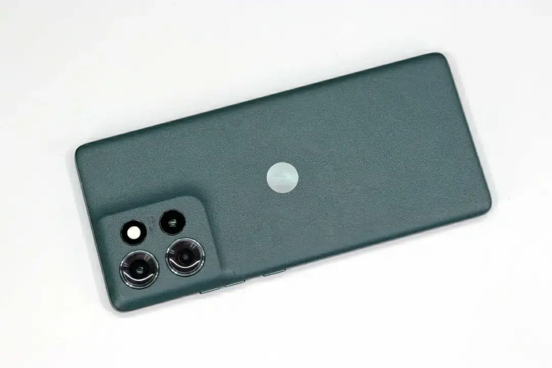

Moto摩托罗拉
摩托罗拉Edge 50手机
Moto摩托罗拉Edge 50是2024年8月最新推出的一款号称是世界上最薄、具备IP68和MIL-810H军规级认证的手机。搭载骁龙7 Gen1处理器,配备8GB LPDDR4X RAM及最高256GB存储空间,运行Android 14系统,融合摩托罗拉Hello UI,提供两年软件更新和三年的安全补丁支持。1.5K双曲面屏,内置5000mAh电池+68W有线充电+15W无线充电+5W反向充电组合。
内置存储器芯片

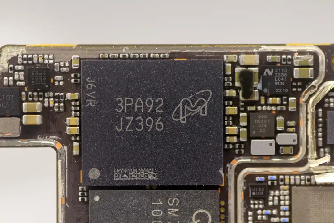

Micron镁光MT29VZZZCDA1SKPR-046 W.181
手机内置的存储器来自镁光,丝印JZ396,型号MT29VZZZCDA1SKPR-046 W.181,为MCP存储器。

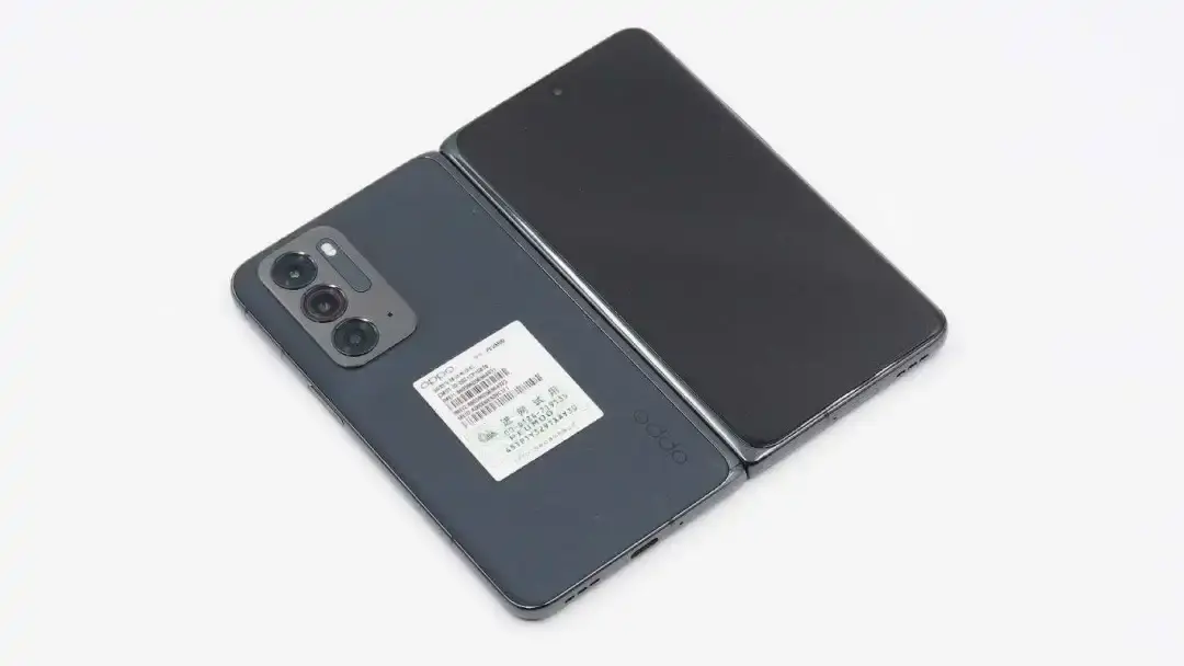

OPPO折叠旗舰Find N手机
2021年12月,OPPO发布了旗下首款折叠屏手机Find N,也称作是全新折叠旗舰。Find N采用了一款7.14英寸的折叠屏,支持1-120Hz自适应动态帧率,同时应用了自主研发的拟推式铰链结构,历经4年6次迭代,申请125项专利,最终实现了0.01mm的高精度,并消除了屏幕折痕。

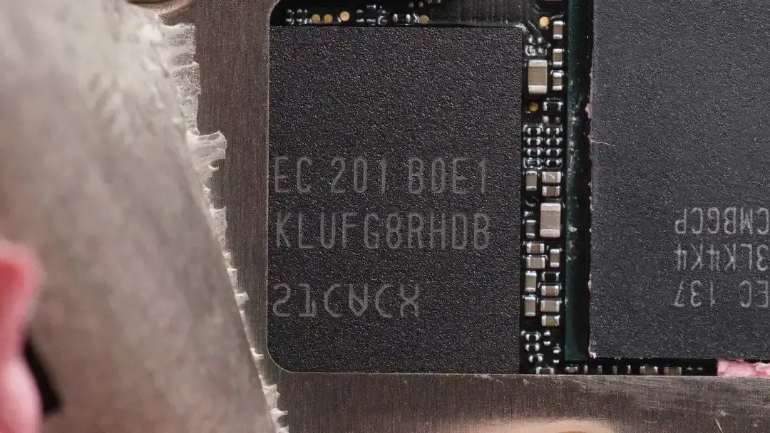

内置存储器芯片
SAMSUNG三星KLUFG8RHDB
一颗来自三星的UFS存储器,型号KLUFG8RHDB,容量512GB。

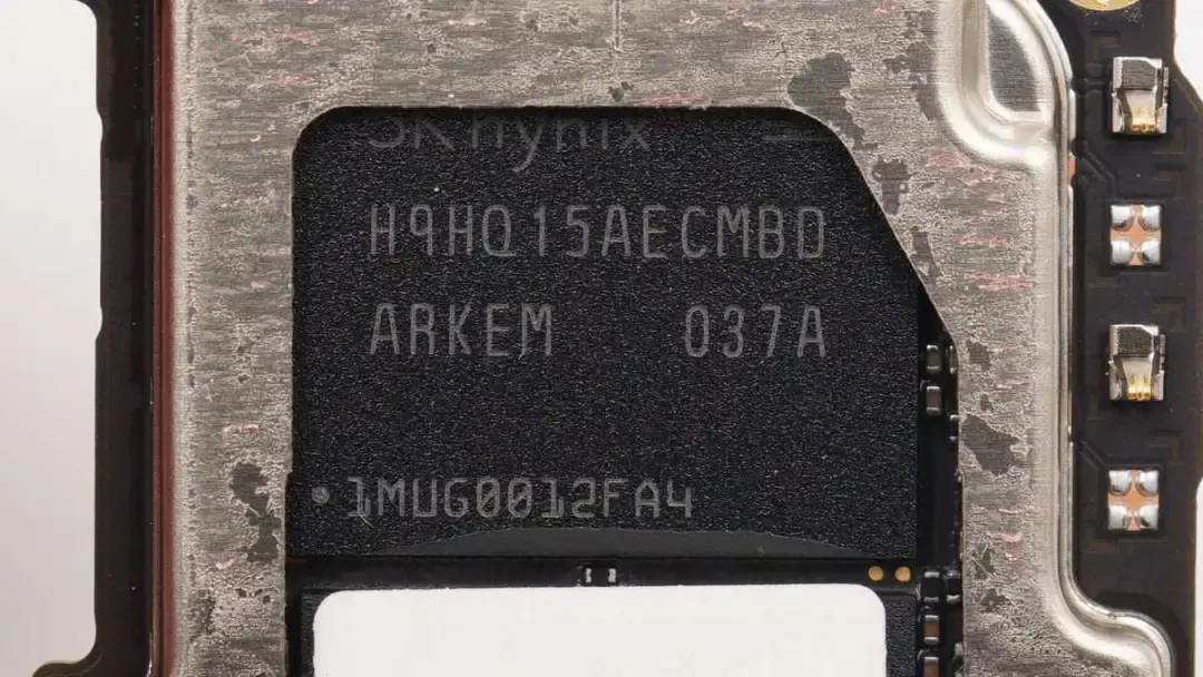

OPPO A74手机海外版
这款OPPO A74新机首发在海外,机子内置5000mAh大容量电池以及支持33W超级快充,轻松满足用户日常使用需求,解决用电充电焦虑。其它方面的配置也都不错,若有小伙伴身处海外,正好近期又想换手机或送长辈礼物,这款手机的两个版本都值得考虑。
内置存储芯片
SK海力士H9HQ15AECMBD
手机存储芯片为海力士H9HQ15AECMBD,128GB UFS闪存+6GB LPDDR4x内存。

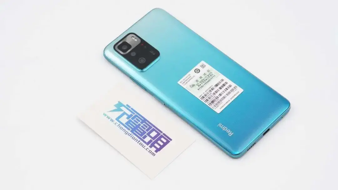

红米Note 10 Pro手机
红米Note系列一直以高性价比著称,自然配置方面不差。今年推出的Note 10 Pro手机也依旧十分亮眼,其不仅搭载了天玑1100旗舰处理器,还支持67W超级快充,和同价位的其它品牌手机比起来,表现非常优秀。而首发价1499元起,无论是配置还是价格,都是诚意满满。

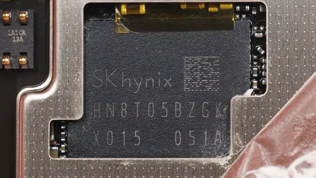

内置存储器芯片
SK海力士HN8T05BZGK
手机存储芯片来自SK海力士,型号HN8T05BZGK,是一颗128G Flash存储器。

充电头网通过整理文中数据了解到,相较于摄像头、随身WIFI内置的FLASH芯片而言,手机需要的是高速、大容量、集成度高的存储器芯片,因此文中案例除未知芯片外,均选择三星、镁光以及海力士这三家知名海外厂商的FLASH芯片,并且其中三星的占比会高一些,可达33%,而海力士以及镁光的占比分别为22%和12%。
文中案例来源于我们的自购拆解数据库,仅供参考。
