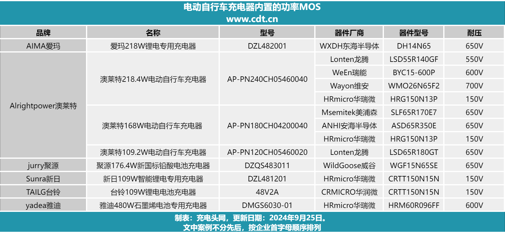

电动自行车电源功率MOS应用案例
文中出现的功率MOS如上表所示。

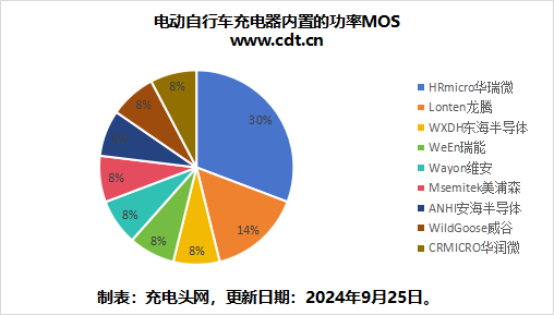

将文中功率MOS厂商占比绘制成饼图,发现华润微占比最高。

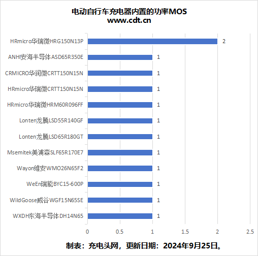

另将文中功率MOS实际应用次数绘制成条形图,发现华润微HRG150N13P实际应用次数最多。

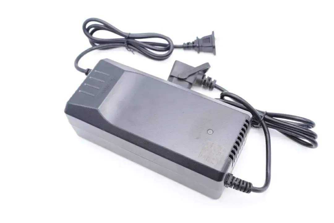

AIMA爱玛
爱玛218W锂电专用充电器
爱玛这款锂电专用充电器输出电压为54.6V,输出电流4A,适用于48V 20-24Ah锂电池。充电器自带1米长电源输入线和充电输出线,输出线采用防反接设计,确保极性正确。充电器内置散热风扇,加快空气流动,带走充电产生的热量。
内置高压功率MOS

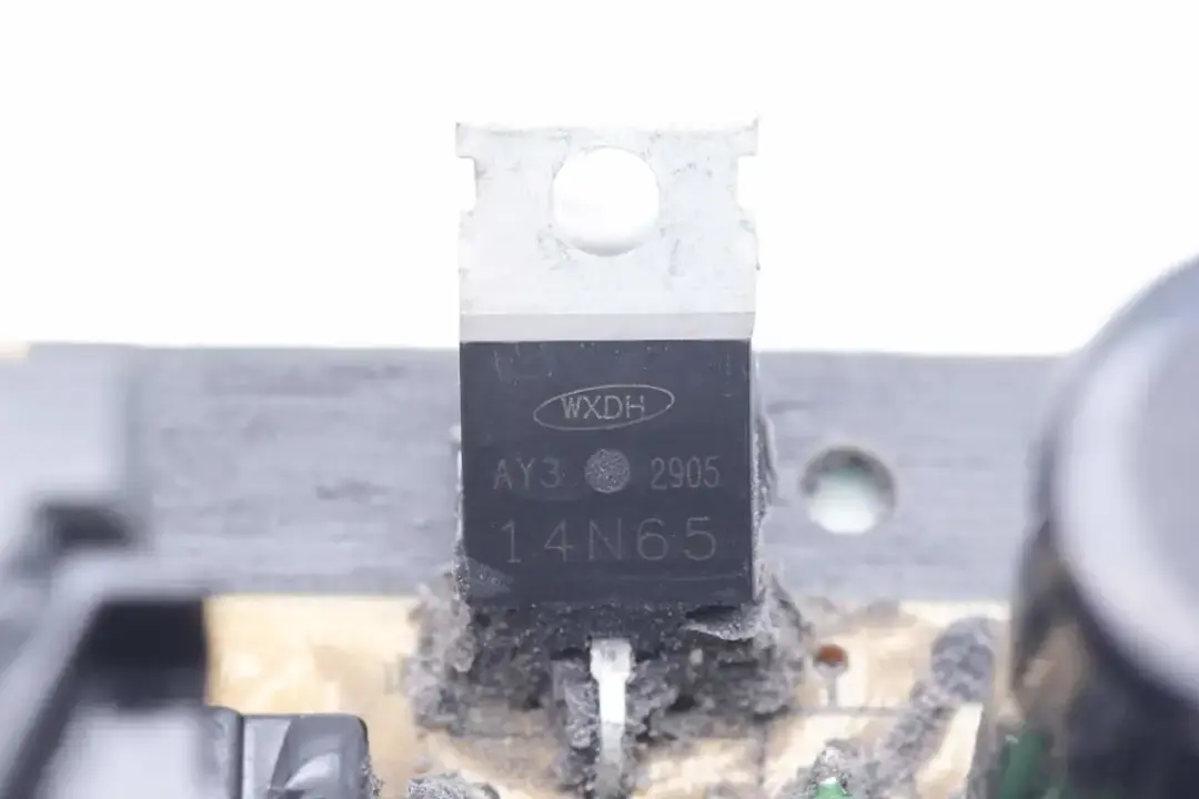

WXDH东海半导体DH14N65
初级开关管来自江苏东海半导体,型号为DH14N65,是一颗耐压650V的NMOS。

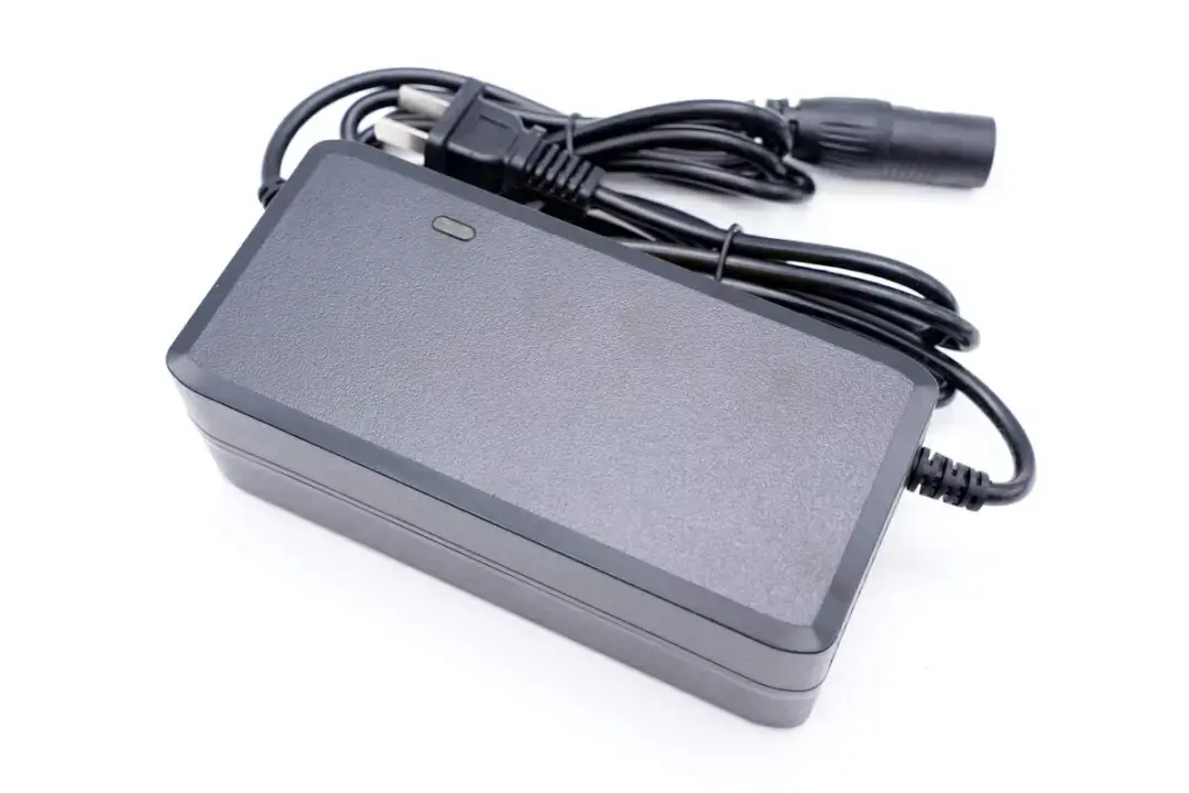

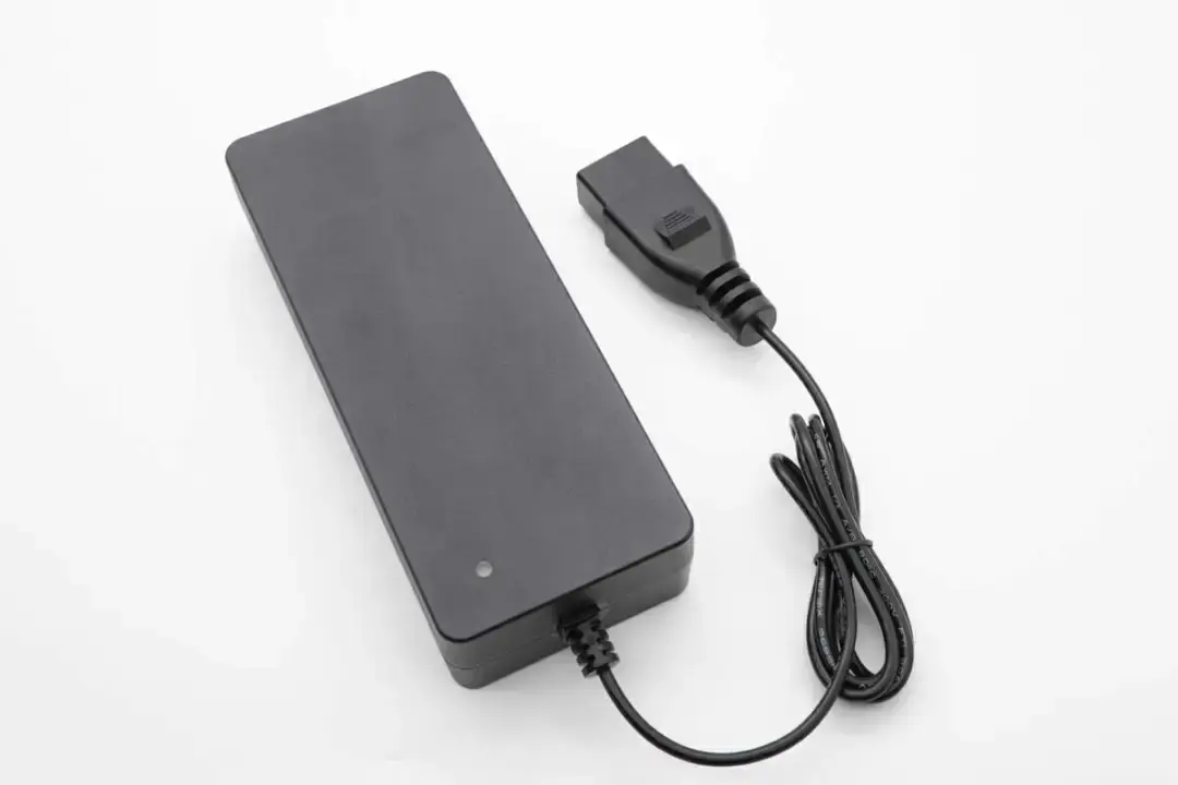

Alrightpower澳莱特
澳莱特218.4W电动自行车充电器
澳莱特推出了一款新国标电动自行车充电器,这款充电器采用PFC+LLC+SR高效架构设计,相比传统电动车充电器,无需散热风扇。高效率架构的加持,不仅效率更高,体积更小,便于日常携带和收纳,用户体验也更好。这款电动车充电器具备218.4W输出功率,输出规格为54.6V 4A,支持为13串锂电充电。充电器采用品字插座,可以根据不同使用场景更换不同长度的电源线,并自带1.2米长输出线,配有新国标插头。
内置高压功率MOS

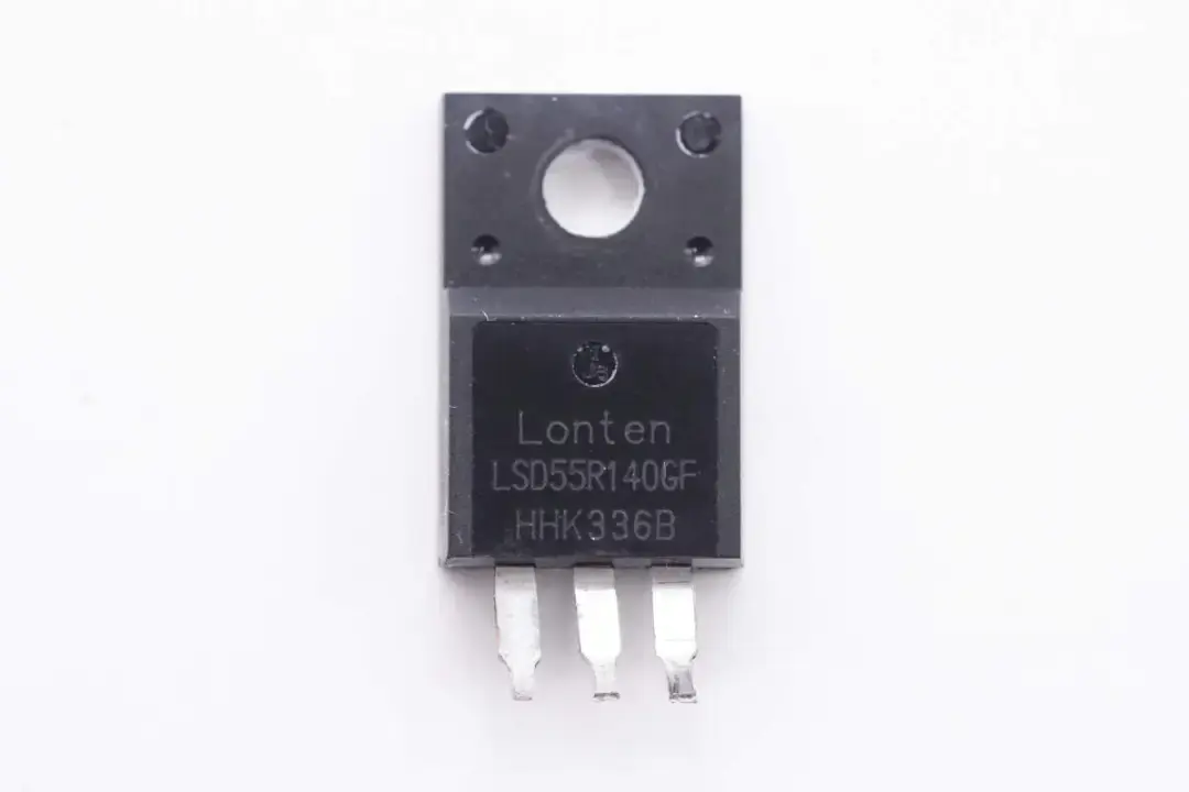

Lonten龙腾LSD55R140GF
PFC开关管来自龙腾,型号LSD55R140GF,超结NMOS,耐压550V,导阻140mΩ,采用TO220MF绝缘封装。

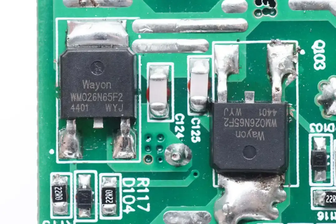

Wayon维安WMO26N65F2
LLC开关管来自维安,型号WMO26N65F2,超结NMOS管,耐压700V,导阻170mΩ,采用TO252封装。

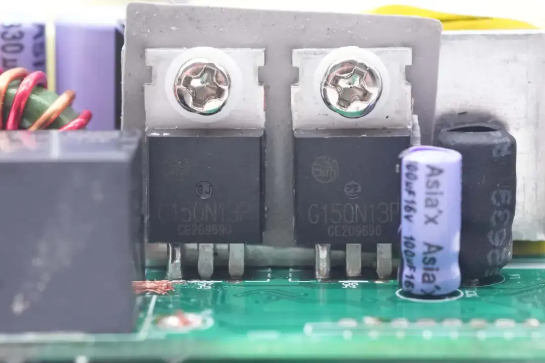

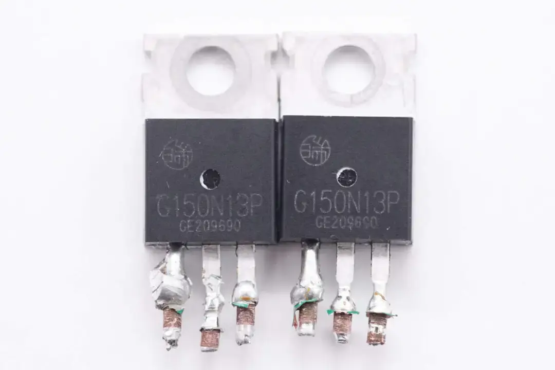

HRmicro华瑞微HRG150N13P
两颗同步整流管来自华瑞微,型号HRG150N13P,NMOS,耐压150V,导阻11mΩ,采用TO220封装。

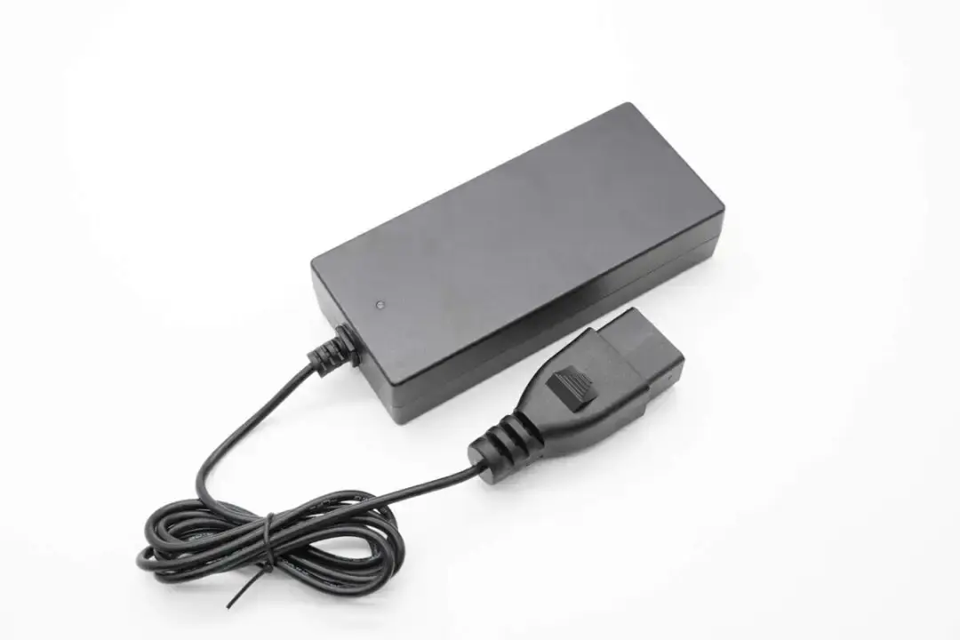

澳莱特168W电动自行车充电器
澳莱特推出的这款新国标电动自行车充电器,这款充电器适用于10串锂电池充电,支持42V 4A输出规格,输出功率为168W。充电器内部采用PFC+LLC+SR高效架构,大幅提升转换效率,不但体积更小巧,还没有风扇噪声的烦恼。这款充电器采用密封外壳设计,配有品字插座,可以根据使用场景更换不同长度的电源线,使用十分灵活。充电器输出端配有1.2米长输出线,并配有新国标插头。
内置高压功率MOS

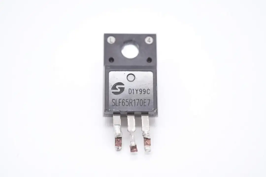

Msemitek美浦森SLF65R170E7
PFC开关管来自美浦森,型号SLF65R170E7,NMOS,耐压650V,导阻170mΩ,采用TO220F封装。
两颗同步整流管使用螺丝固定在散热片上,设有导热垫和绝缘粒。同步整流管来自华瑞微,型号HRG150N13P,NMOS,耐压150V,导阻11mΩ,采用TO220封装。

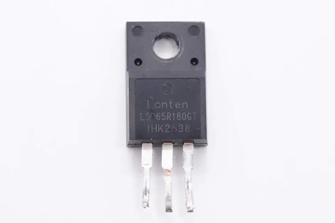

Lonten龙腾LSD65R180GT
初级开关管来自龙腾,型号LSD65R180GT,NMOS,耐压650V,导阻180mΩ,采用TO220-MF绝缘封装。

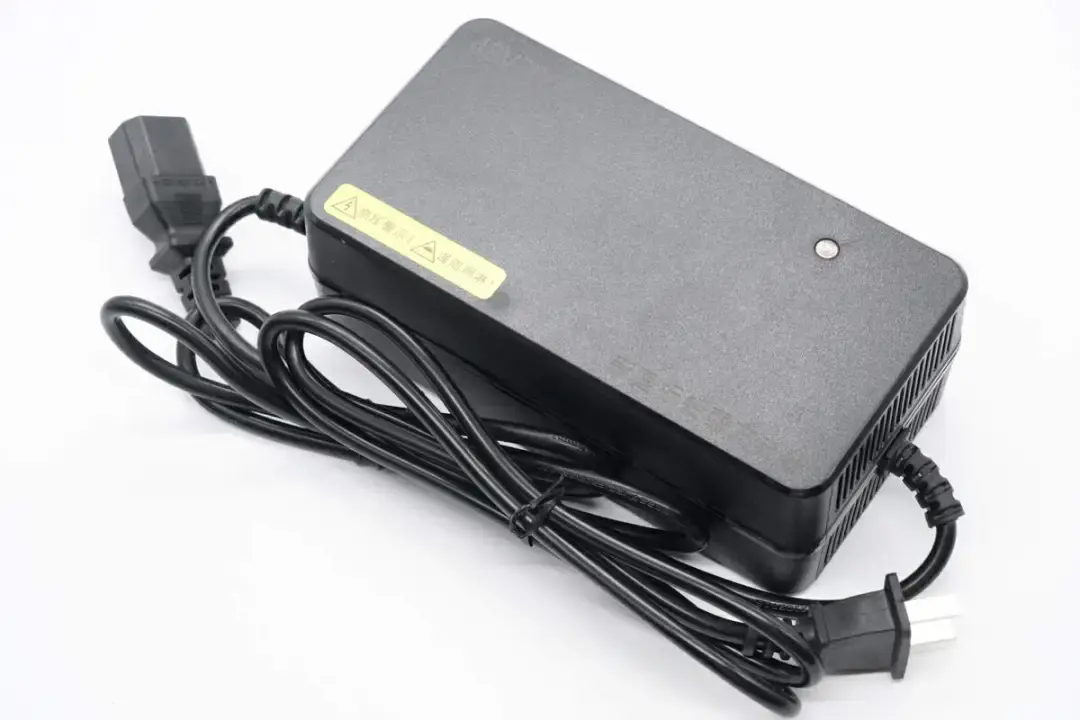

聚源176.4W铅酸电池充电器
聚源这款电动车充电器支持48V铅酸电池充电,最大输出电流3A。充电器自带1米长电源线和1米长输出线,满足日常充电使用需求。充电器内置散热风扇,能够加速气流流通,带走充电时内部产生的热量,保证稳定运行。充电器支持为48V20Ah电池使用,采用新国标接线端子。

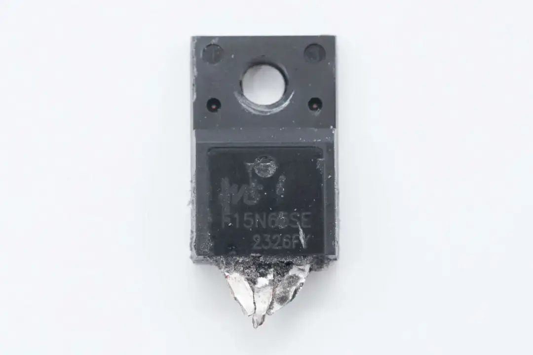

内置功率MOS
WildGoose威谷WGF15N65SE
开关管来自威谷,型号WGF15N65SE,NMOS,耐压650V,导阻0.45Ω,采用TO220F封装。

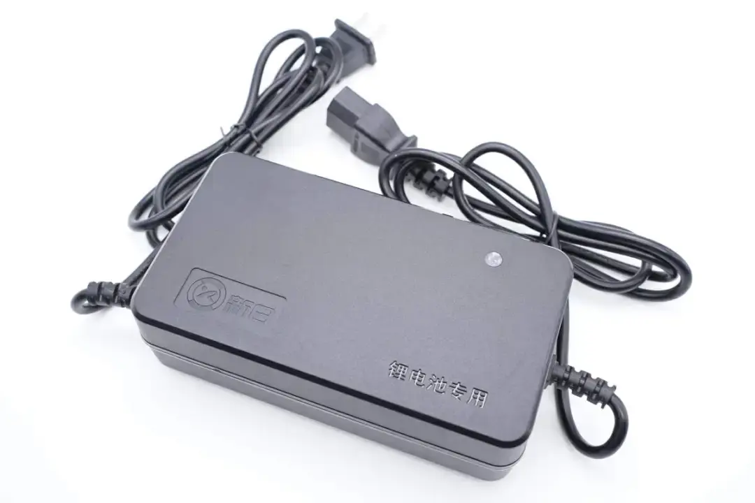

Sunra新日
新日109W智能锂电专用充电器
新日的这款锂电充电器最高输出电压为54.6V,支持为13串锂电池充电。充电器输入电源线和充电输出线长度均为1.1米,满足日常为电动车电池组充电需求。充电器输出电流为2A,最大输出功率为109W,内置风扇用于散热,降低温升。

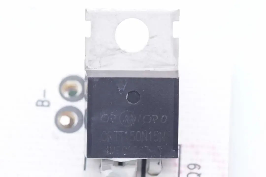

HRmicro华瑞微CRTT150N15N
用于输出控制的MOS管来自华润微,型号CRTT150N15N,是一颗耐压150V的NMOS,导阻为10mΩ,采用TO220封装。

CRMICRO华润微CRTT150N15N

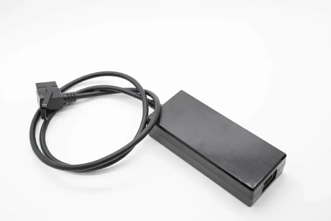

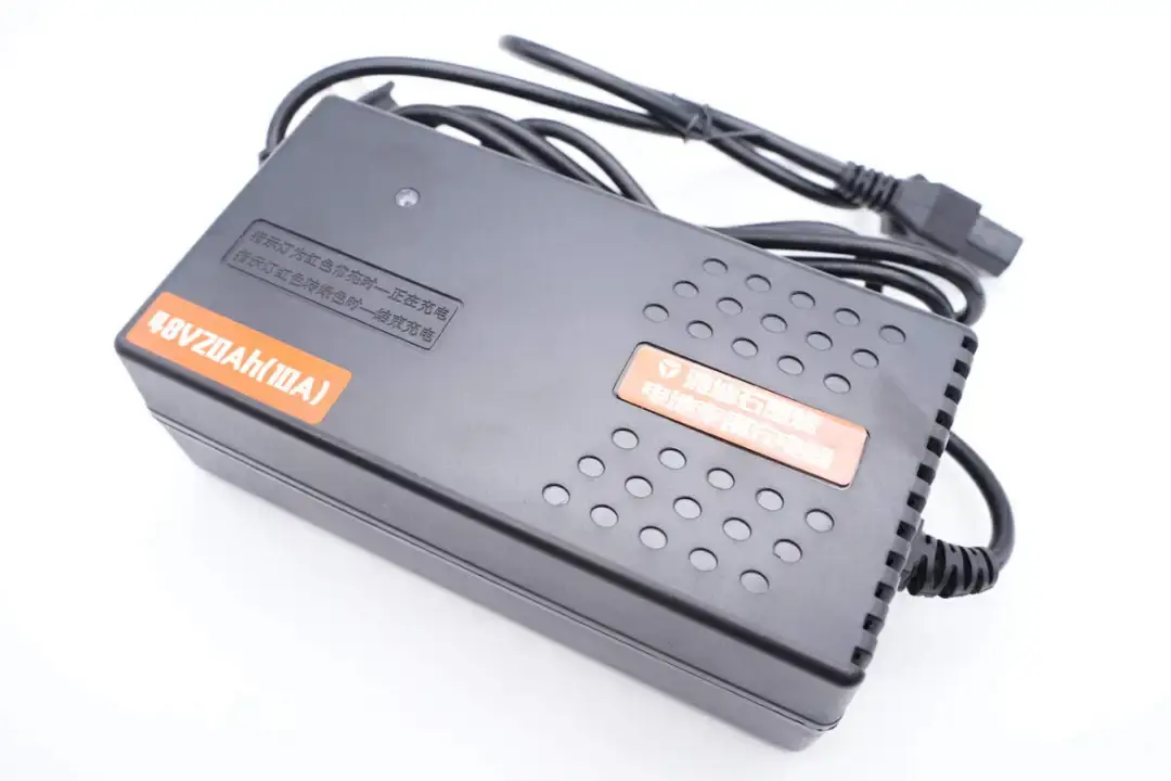

yadea雅迪
雅迪480W石墨烯电池专用充电器
雅迪这款充电器输出电压为58.8V,输出电流为10A,支持为14串锂电池充电。充电器自带1.5米输入线,60cm输出线,满足日常使用。充电器内置散热风扇,能及时将大功率快充时产生的热量散发,降低温升。充电器输出线采用防反接设计,确保极性正确,使用安全。
内置高压功率MOS

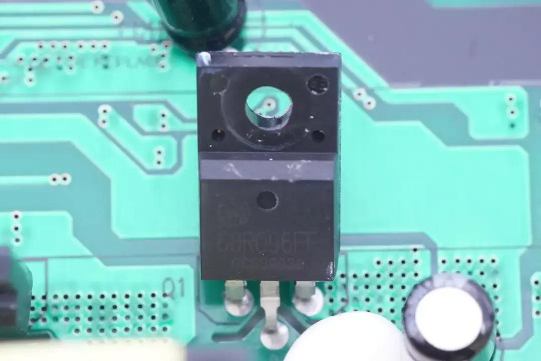

HRmicro华瑞微HRM60R096FF
LLC开关管来自华瑞微,型号HRM60R096FF,是一颗耐压600V的超结NMOS,导阻为82mΩ,采用TO220F封装。
充电头网在整理电动自行车充电器拆解案例时,发现以往11款充电器拆解案例中,有9款明确采用了MOS管,而这9款产品在厂商占比方面,我们了解到华润微占比最高,可达30%,其次便是龙腾,占比为14%,其余的几家厂商占比则均为8%。而在器件实际应用次数方面,只有华润微HRG150N13P有两次应用,其余几款器件则各自只有一次应用。
文中统计数据均来自充电头网自购拆解产品数据库,仅供参考。
