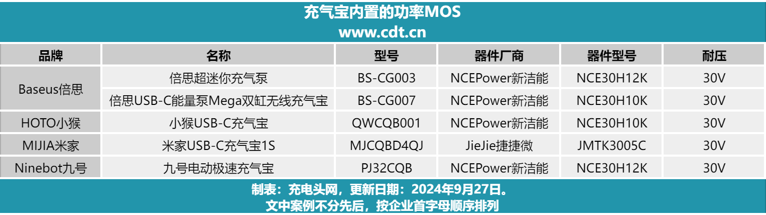

充气宝内置的功率MOS
文中出现的功率MOS如上表所示。

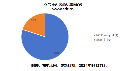

将文中功率MOS厂商占比绘制成饼图,发现新洁能占比最高。

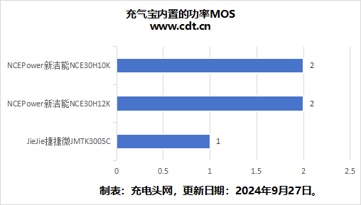

将文中功率MOS实际应用次数绘制成条形图,发现有2次应用的器件均来自新洁能。

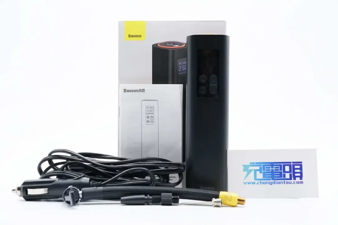

Baseus倍思
倍思超迷你充气泵
这款充气泵自带3米供电线,可以持续工作,连续为四个车胎充气。充气泵还内置气压计,能够检测胎压,支持在气压达到预设值时自动关闭,使用简单。

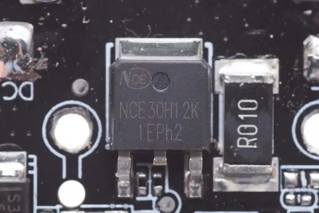

内置MOS管
NCEPower新洁能NCE30H12K
控制电机运行的MOS来自新洁能,型号NCE30H12K,是一颗耐压30V的NMOS,导阻3.5mΩ,采用TO-252封装。

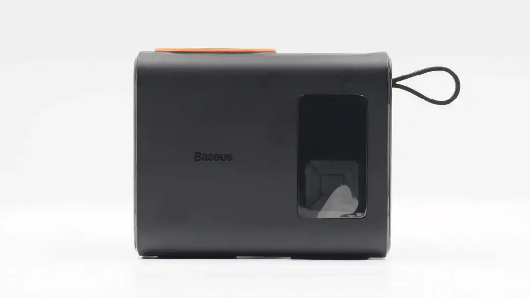

倍思USB-C能量泵Mega双缸无线充气宝
倍思这款能量泵Mega双缸无线充气宝,它采用双缸强劲动力,高达250W的大功率让充气时间大大缩短,无线的设计、小巧的体积,让它告别了传动电动接线充气宝笨重的标签。

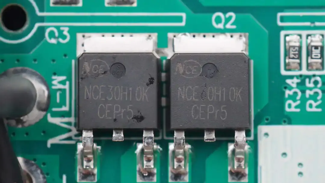

内置MOS管
NCEPower新洁能NCE30H10K
两颗新洁能NCE30H10K NMOS,耐压30V,TO-252-2L封装,用于控制电机供电。

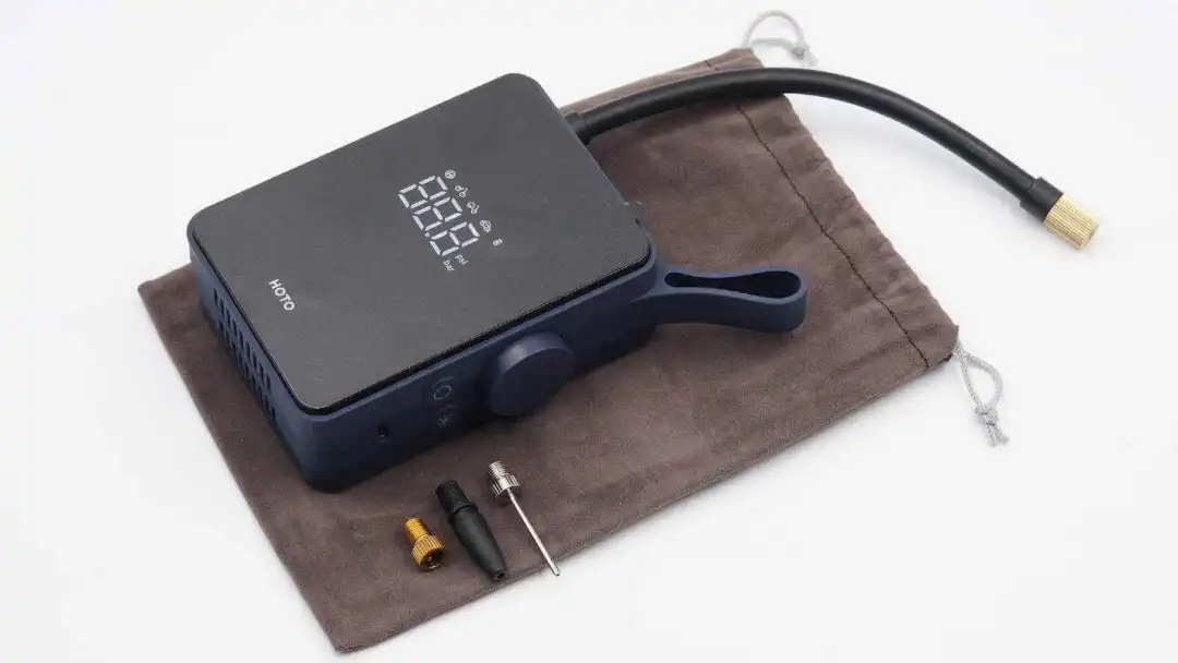

HOTO小猴
小猴USB-C充气宝
小猴这款充气宝通过内置的气泵,为球类以及轮胎打气,到达预设压力自动停止,相比人力打气更加精准,更加省力。充气宝内置锂电池,方便携带,满足外出使用需求。并且采用USB-C接口充电,充电兼容性非常好。

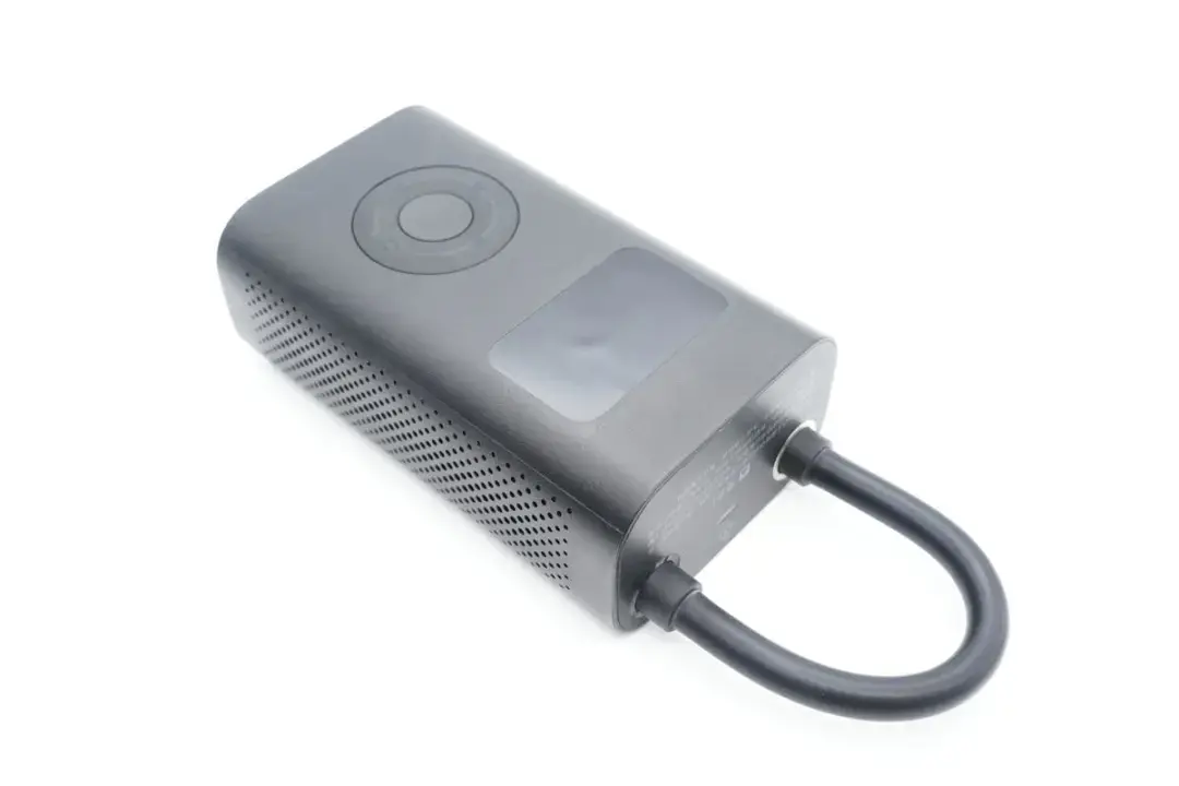

米家USB-C充气宝1S
米家推出的这款充气宝自带导管,通过连接不同的接口,即可满足球类,轮胎等物品的打气。气管可插入充气宝本体进行收纳,支持自动开关机,更加简化使用。充气宝内置电池,方便携带,满足外出使用需求。并且采用USB-C接口充电,能兼容多种设备充电。

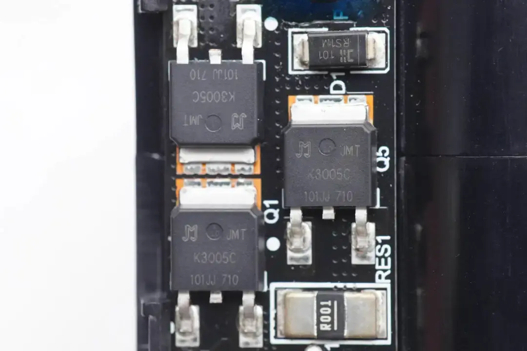

内置的功率MOS
JieJie捷捷微JMTK3005C
用于电池保护和输出控制的MOS管均来自捷捷微,型号为JMTK3005C,NMOS,耐压30V,导阻3.8mΩ,采用TO252封装。

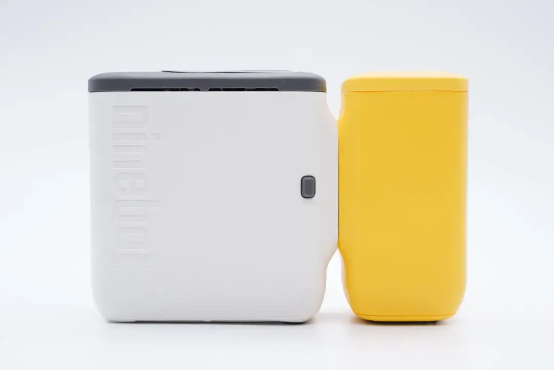

Ninebot九号
九号电动极速充气宝
九号推出了一款电动极速充气宝PJ32CQB,是一款充气宝和充电宝二合一产品,支持胎压自动检测、智能预设,一键充气充满即停,整个过程用户无须看管,让充气这件事变得非常方便。

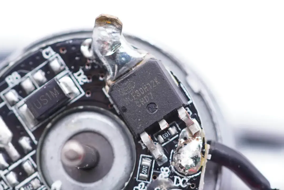

内置功率MOS
内置一颗新洁能NCE30H12K NMOS管,用于控制电机运行,耐压30V,导阻3.5mΩ,采用TO-252-2L封装。
充电头网通过整理文中充气宝拆解数据了解到,虽然文中各大品牌选择内置MOS管型号各不相同,但在规格上却比较类似,五款产品均内置30V耐压的功率MOS。而在实际厂商占比方面,新洁能的占比可达80%,而捷捷微占比则只有20%。而在实际应用次数方面,新洁能的NCE30H12K以及NCE30H10K均有两次应用,捷捷微JMTK3005C只有一次应用。
