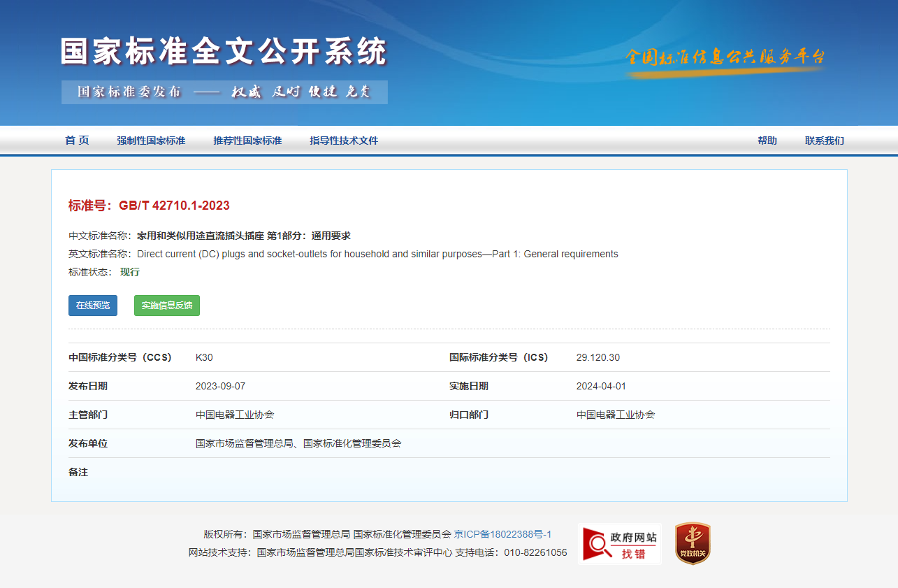

GB/T 42710.1-2023《家用和类似用途直流插头插座第1部分:通用要求》:标准规定了家用和类似用途直流插头插座的分类、标志、防触电保护、结构、机械性能和电气性能等技术要求,描述了相应的试验方法。适用于家用和类似用途的、户内或户外使用的、仅用于直流电、额定电压不超过400V、额定电流不超过32A的插头和固定式或移动式插座。标准给出了产品全面的安全技术要求和试验方法,为产品的研发生产、检验认证提供了准则,以保证产品的基本安全与性能,提升产品质量,进而保障消费者人身财产安全。

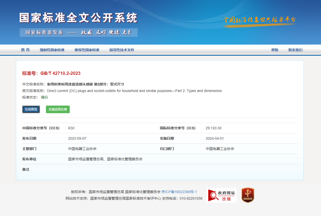

GB/T 42710.2-2023《家用和类似用途直流插头插座第2部分:型式尺寸》:标准规定了家用和类似用途直流插头插座的型式、基本参数和尺寸,以及试验方法。适用于家用和类似用途的、户内或户外使用的、仅用于直流电、额定电压不超过400V、额定电流不超过16A的插头和插座。标准明确了产品的型式尺寸、带电插销离边缘的距离、绝缘护套的外形高度、检测用量规尺寸示意图等,从多个角度保证了产品型式尺寸的准确性、产品的安全性。

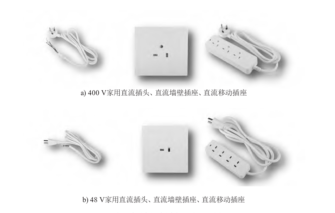

直流与交流的最大区别是直流需要区分正负极,如果不区分正负极,易造成正负极反插,引起安全事故。直流插头插座标准采用了正负极插销一横一竖的设计,形成“T”形加以区分。净水器、冰箱、空调内机、各类灯具、加湿器、空气净化器、风扇等插拔频繁500W功率以下的小家电,适合采用DC 48V低电压、额定电流不大于16A的插头插座。洗衣机、电磁炉、电饭煲、电压力锅、电热水器、电暖器等大功率家电,宜采用DC 400V高电压、额定电流不大于10A的插头插座。

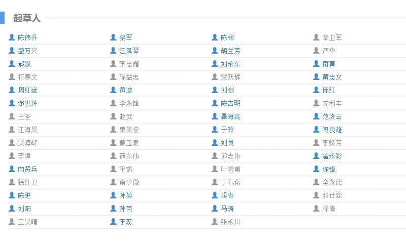

标准起草人
主要起草人:陈伟升、蔡军、陈彬、章卫军、盛万兴、汪凤琴、胡兰芳、严华、郝斌、李忠耀、刘永东、南寅、柯寒文、徐益忠、贾跃辉、黄志文、周红斌、黄波、刘剑、邱红、邓洪玲、李永锋、陈吉明、沈利丰、王圣、赵武、瞿海亮、范凌云、江海昊、束美俊、于玲、祝良雄、贾海峰、戴玉澈、刘悦、李焕芳、李津、薛东伟、邱志伟、温永彩、向贤兵、平鸽、叶晓甫、陈锋、徐红卫、南少微、丁春燕、全永德、陈进、孙婷、段青、张仕森、刘阳、孙芮、马涛、徐倩、王昊晴、李蕊、张永川。
