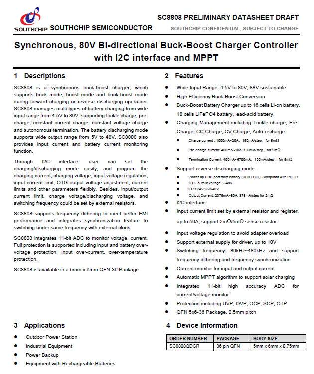

SC8808 具备4.5V至80V的宽输入电压范围和双向工作模式,在放电模式下可满足 PD3.1 EPR全范围输出标准。通过内部寄存器调压,芯片能够灵活输出5V至48V的电压,且支持 PPS 和 EPR AVS 标准。通过I2C接口,工程师可以简单设置芯片的充放电模式,并对充电电流、电压等多项参数进行精细调节。此外,芯片还支持输入限流和限压功能,能够适应不同电源保护需求,确保使用安全。
在大功率应用场景下,SC8808通过低至2mΩ的采样电阻,支持最高50A的充放电电流,并以±3%的充电电流精度和±0.5%的充电电压精度,确保电池的稳定性与寿命。
集成MPPT算法,优化光伏应用性能
这款芯片不仅支持通过 I2C 调节各项参数,还提供 standalone 离线配置功能,工程师可利用外部电阻设置输入和输出电流限制、充放电电压以及80kHz至480kHz的可调开关频率。此外,SC8808还集成了升降压控制和MPPT算法,尤其适用于光伏等户外电源应用,有效提升了终端产品的开发和调试效率。

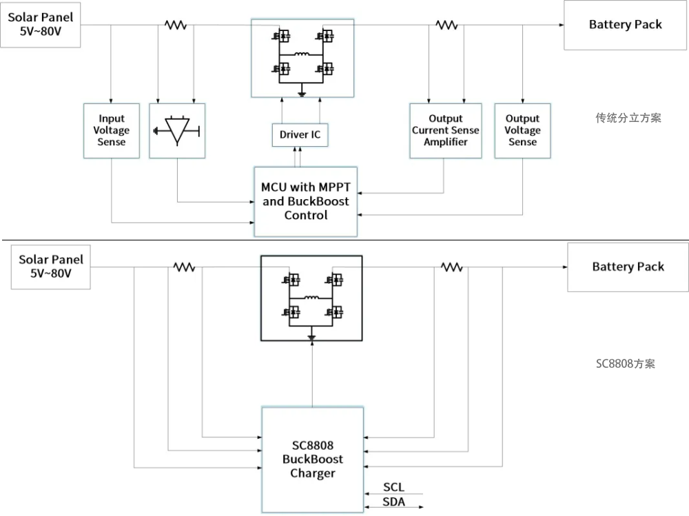

高集成度,超高峰值效率,克服传统分立方案局限
传统分立方案与SC8808方案对比
相较于传统分立控制方案,SC8808 可以帮助工程师搭建体积更小、成本更低的充放电系统。芯片高度集成的控制逻辑和算法使外围电路变得更加简洁,无需分立方案中的 MCU、驱动芯片、电压/电流运放、比较器等诸多器件就可以实现高效完善的充放电系统。
SC8808芯片集成了升降压控制和MPPT算法,同时配备11位高精度ADC,用于电压、电流和NTC热敏电阻的检测,实现对电池组温度的精准监控。内置的MPPT算法使其无需额外的MCU即可追踪太阳能板的最大功率点,具备丰富的调试接口和灵活的驱动配置。该芯片支持外部10V或内部VCC供电,可根据不同应用场景优化驱动损耗。单颗芯片即可实现高达1200W的功率输出,峰值效率高达98%。
全方位保护,多模式充电管理
SC8808支持在-40℃至125℃的温度范围内工作,具备全方位保护功能,包括输入过压、电池过压、输入过流等多项保护。相比数字方案,SC8808支持逐周期检测电流检测,能有效避免电流倒灌和电压失控,为储能系统的稳定运行提供保障。此外,芯片内置完善的电池充电管理机制,支持多种充电模式,有效提高了电池的寿命和安全性。
