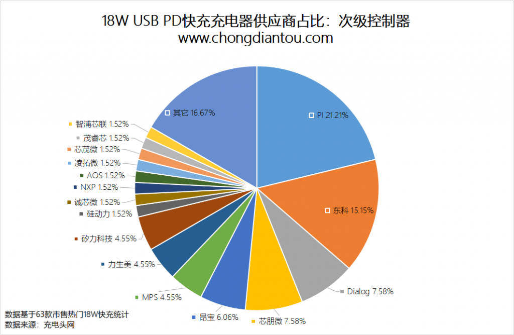

在充电头网近期发布的《哪家18W PD快充方案最受欢迎?看完这个报告秒懂》,芯朋更是进入了初级控制器、次级控制器市占率前五的位置,表现亮眼。
