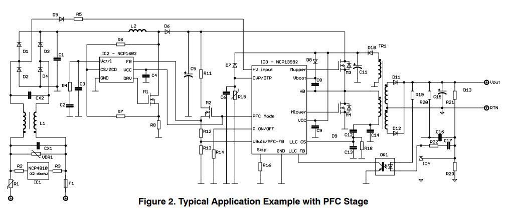

安森美NCP13992采用SO-16无铅封装,在适配器中可搭配PFC级,由PFC级将输入升压并进行功率因数校正输出,NCP13992进行LLC电压转换。

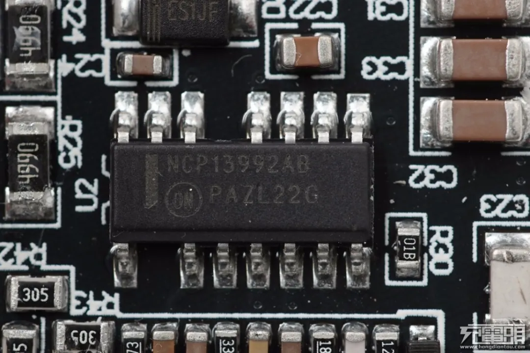

据充电头网了解,安森美NCP13992获得
倍思120W氮化镓+碳化硅快充充电器等多款大功率快充产品采用。
