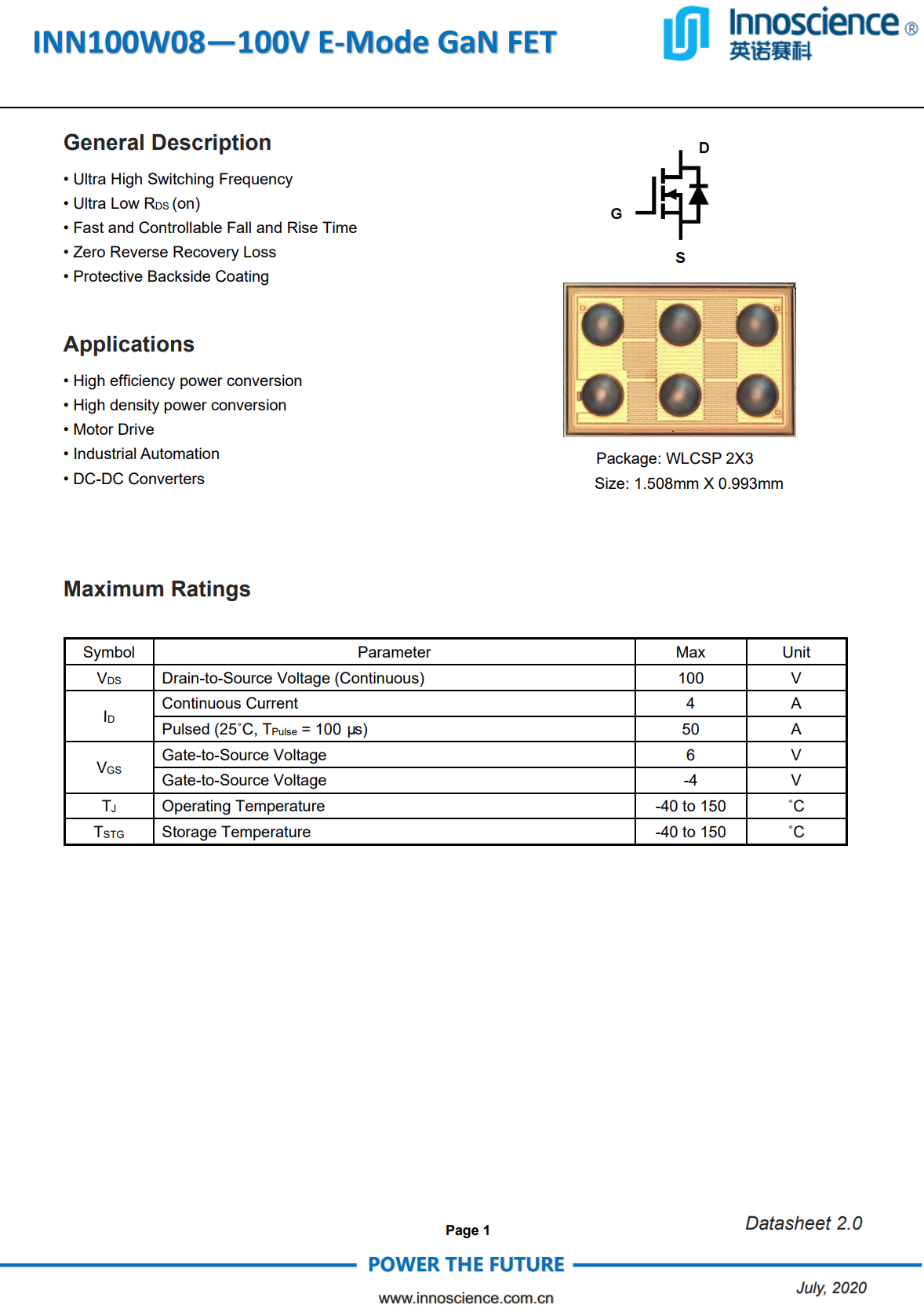

INN100W08是一颗增强型的GaN开关管,支持超高的开关频率,具有超小的封装尺寸。可应用于高效率、高功率密度功率转换,激光雷达和DC-DC转换器。在DC-DC转换器中,最高开关频率可超过10MHz,激光雷达应用中脉冲宽度可轻松达到1ns。INN100W08耐压100V,导阻36mΩ,连续电流4A,脉冲电流可达50A,能够适应-40℃到150℃工作环境。采用1.508*0.993mm WLCSP封装,较大节省占板面积。

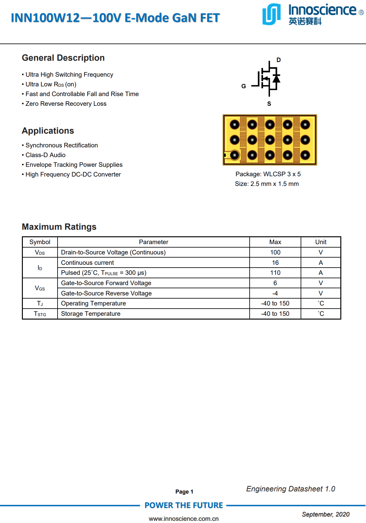

INN100W12适用于同步整流、数字音频功放和高频率DC-DC转换器。INN100W12耐压100V,连续电流16A,导阻6mΩ,可在-40℃到150℃下工作。采用2.5*1.5mm WLCSP封装,拥有超低的寄生电容、零反向恢复、超小的封装体积,应用在同步整流及DC-DC电源中,可使开关频率轻松达到MHz,提供超高的功率密度。

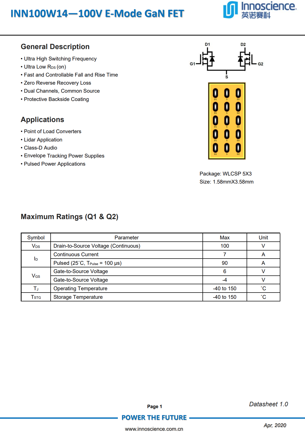

INN100W14是一颗共源极GaN开关管,其内置两个对称的开关管,可用于多通道激光雷达应用。IN100W14耐压100V,导阻19mΩ,连续电流7A,脉冲电流可达90A。可在-40℃到150℃下工作,采用1.58*3.58mm WLCSP封装,优化设计的引脚布局方便走线。
