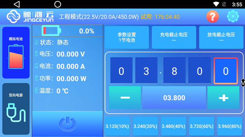

图为模拟电池状态,可设置电池电压,预置的电压档位对应不同的电池电量,输出电压,电流均可设置。

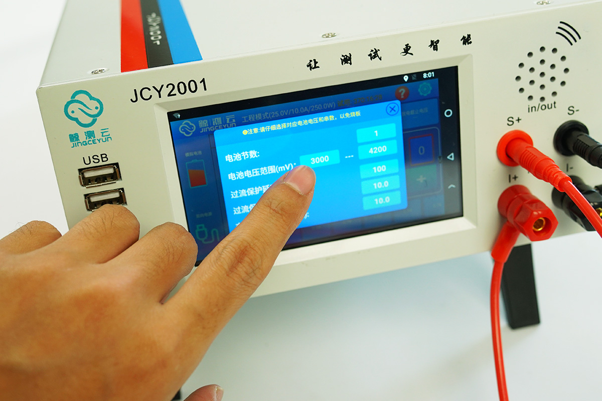

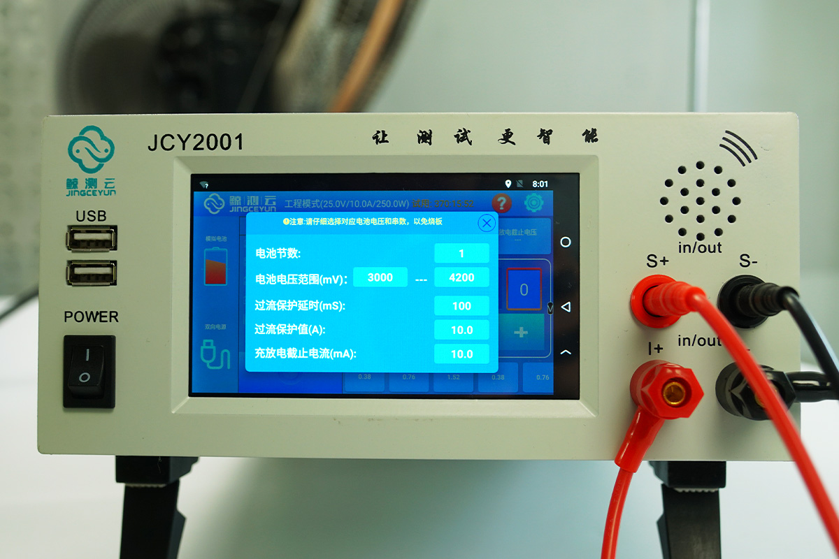

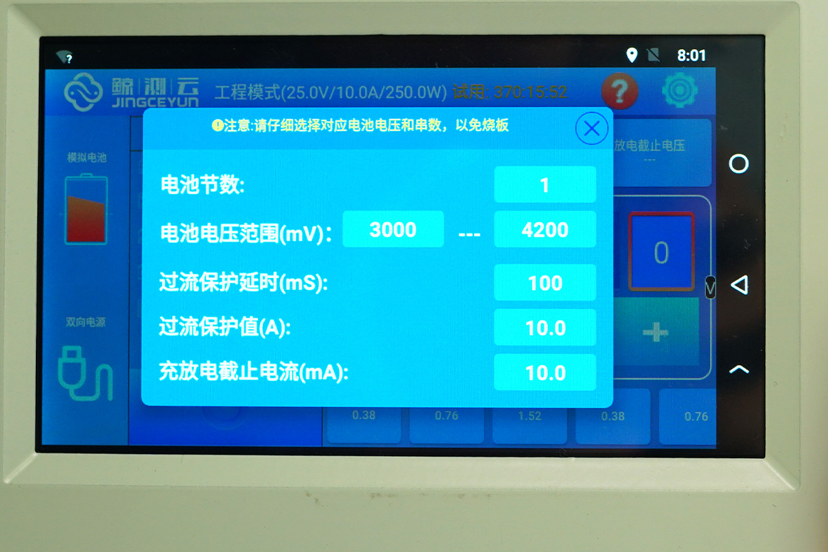

模拟电池状态可选择电池节数,电池充放电电压范围(为安全性考虑,防止使用中电压调大了,烧主板),过流保护延时时间,过流保护电流和截止电流,模拟电池测试移动电源主板真实充电状态,可防止主板保护功能失效导致电池过充发生危险。并且可以测试到最小1uA的静态电流,方便测试从20A一直到1uA的电流。

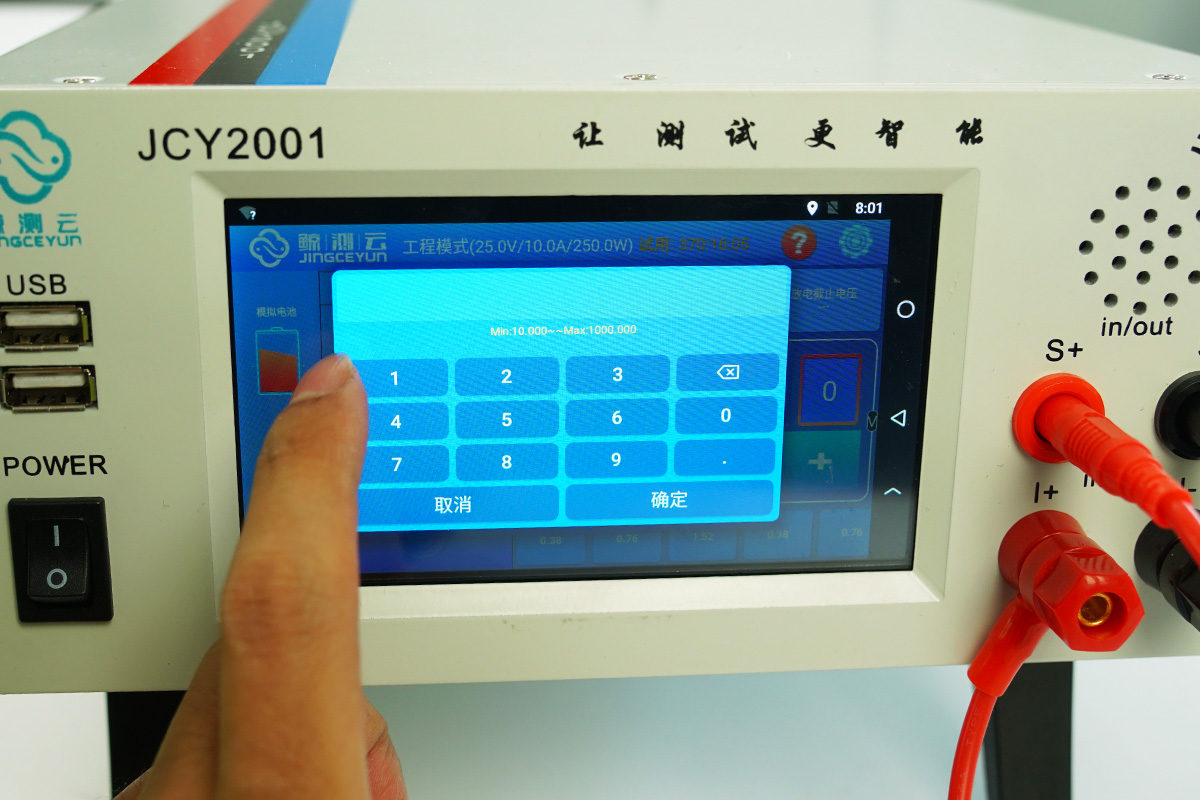

小编选择一个值点击进入修改。
直观明了的数字键盘,操作十分方便。

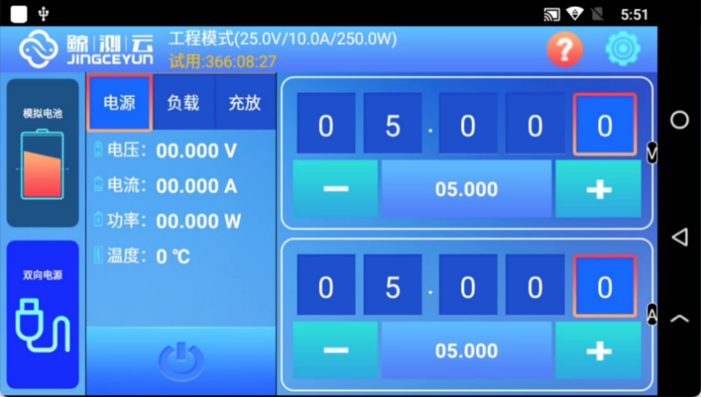

鲸测云JCY2001双向电源版块集成三种工作模式,1:可调电源模式,输出电压电流精度为1mV/1mA。2:负载模式,可设置恒流或恒压工作模式,精度为1mA/1mV。3:电池组充放电循环测试模式(开发中)。未来还会加入双向快充功能(可升级)

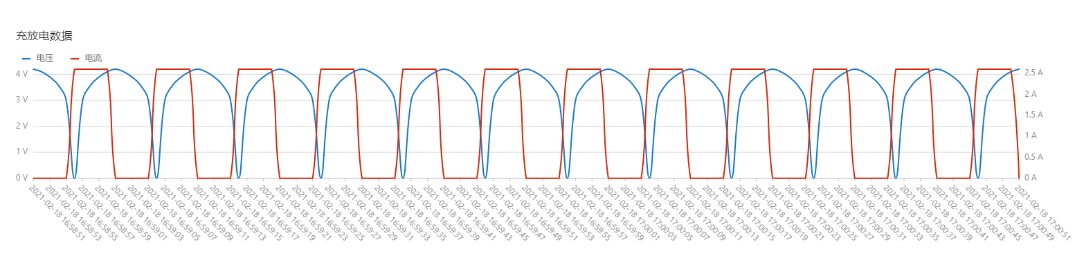

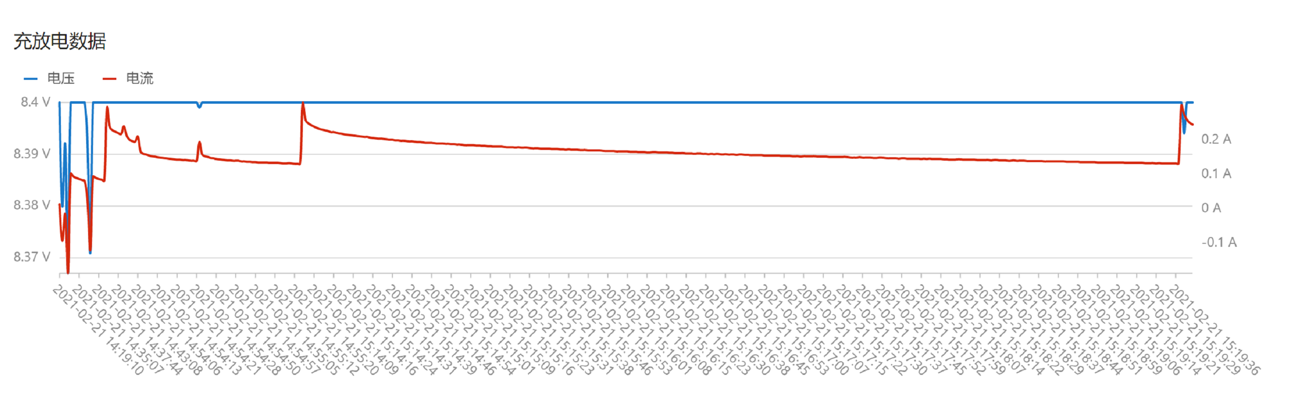

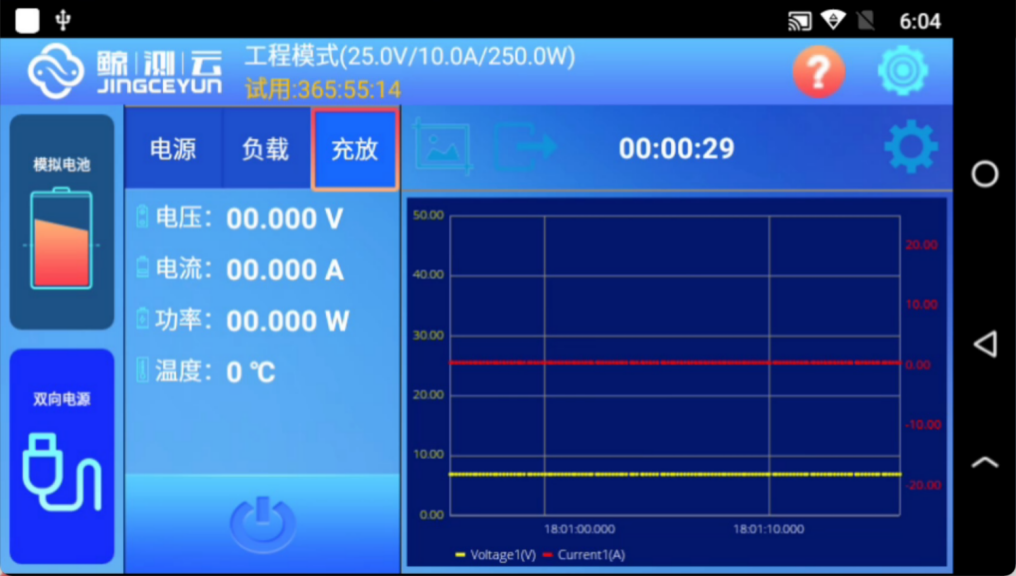

充放电模式,数据可通过WIFI传输到鲸测云平台(介绍看下面)可统计更长充放电波形和数据,需要依靠平台。
对于单串锂电池的充放电曲线记录功能。

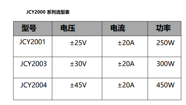

JCY2001可模拟5串电池,支持25V最大电压,20A电流,最大输出功率250W。
JCY2003可模拟7串电池,支持30V最大电压,20A电流,最大输出功率300W。
JCY2004可模拟10串电池,支持45V最大电压,20A电流,最大输出功率450W。
可针对不同串数的锂电池按需选择。

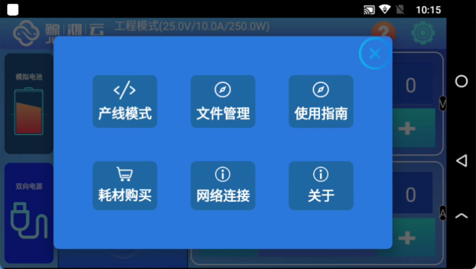

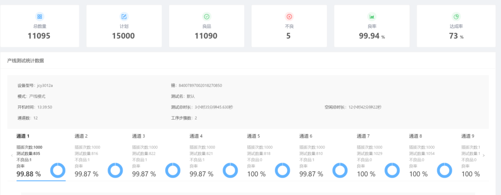

并且贴心的提供产线测试模式,方便客户用于产线使用做数据统计。

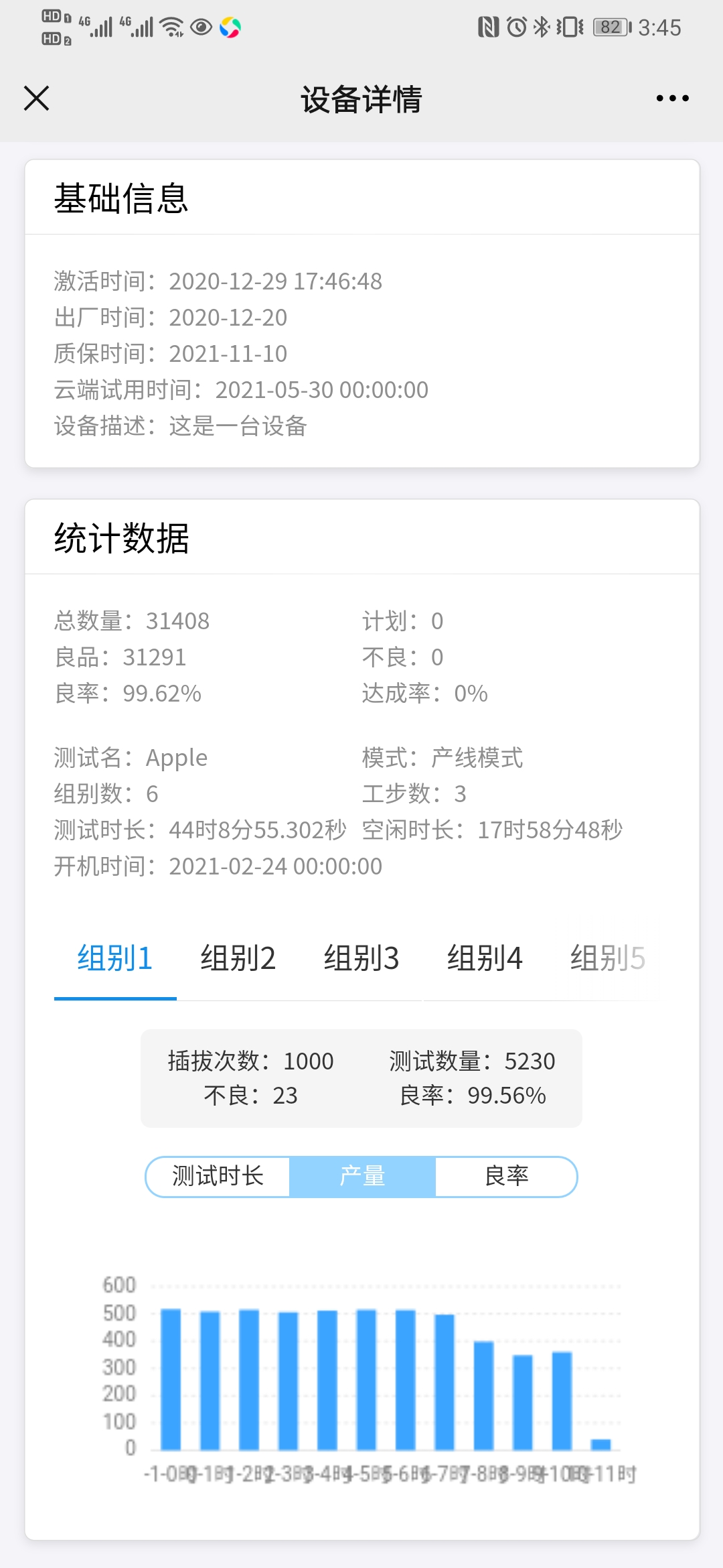

另外鲸测云科技针对客户数据化的要求,推出了鲸测云系统,
鲸测云介绍
鲸测云是创新的一种仪器管理,数据管理的平台,相比传统的工厂mes系统,可大幅减少企业的前期投入,可改变一次性投入的高额成本变成分时租赁模式,并且集中管理设备,了解设备的实时状态,可大幅节省企业成本。
无需安装软件,可通过PC或者微信公众号直接进入,方便快捷。
  • 可分权限管理设备
  • 可显示企业名下所有设备状态,运行状态,以及质保时间等关键信息
  • 可实时显示每个设备的运行数据(需用户允许测试数据上传)
  • 可分析统计每个产品的测试时间,了解生产进度,分析问题
  • 分成产线模式和实验模式
  • 实验模式下,可记录对应数据,并生成相关波形,异常警告
手机端软件可读取设备序列号和型号以及设备所在位置。 鲸测云平台可显示测试设备信息。 图为产线测试模式,多通道同步测试。 模拟电池充放电数据曲线记录。

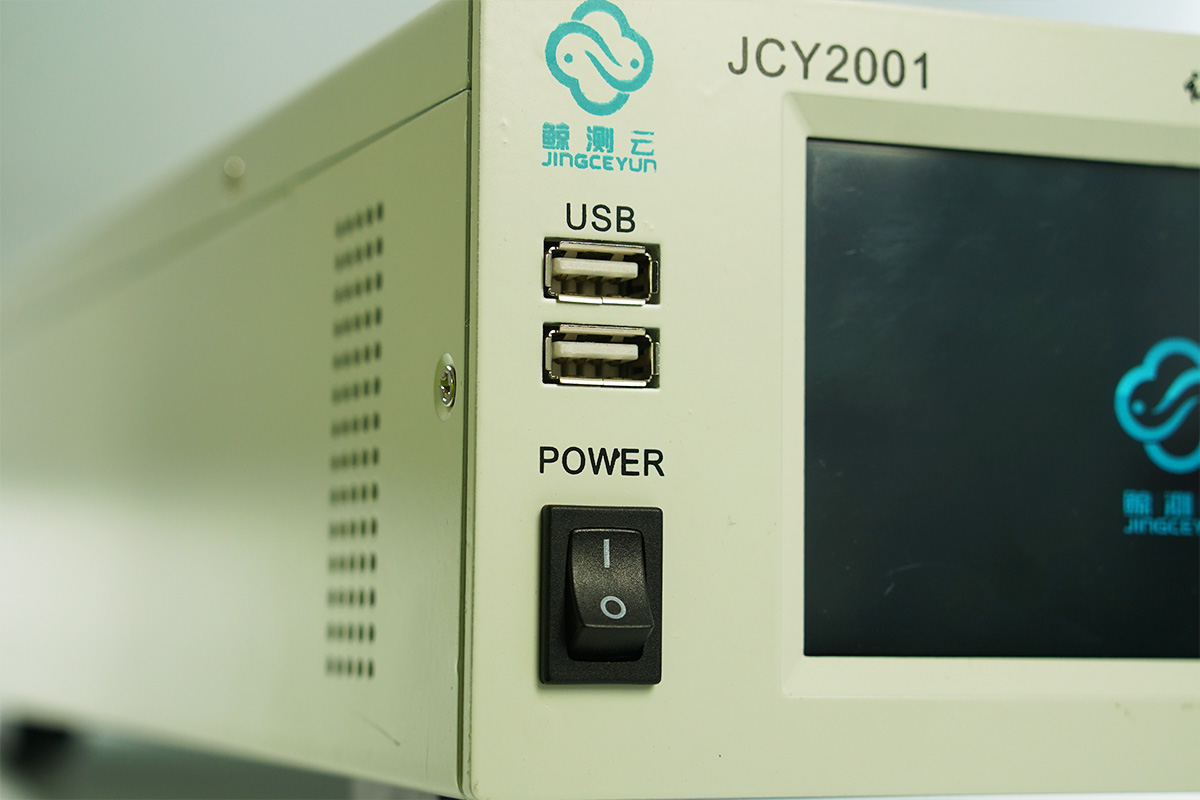

用于固件升级和数据导出的USB插座。

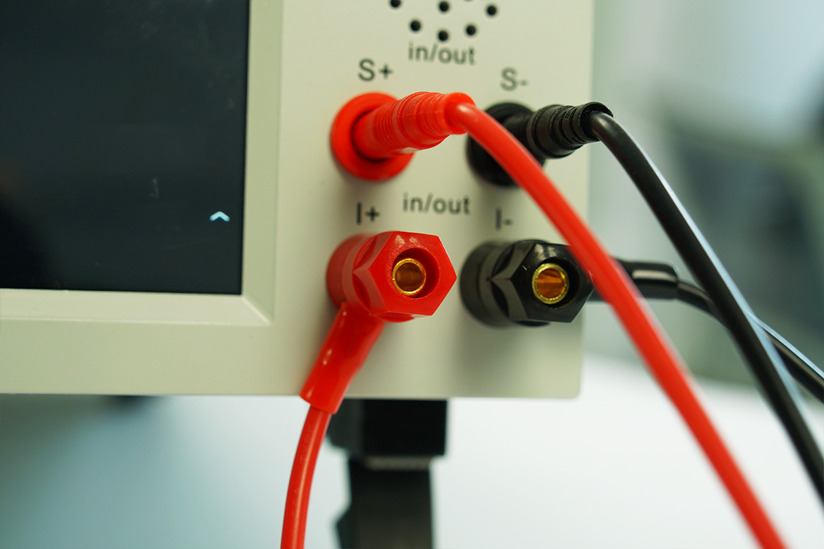

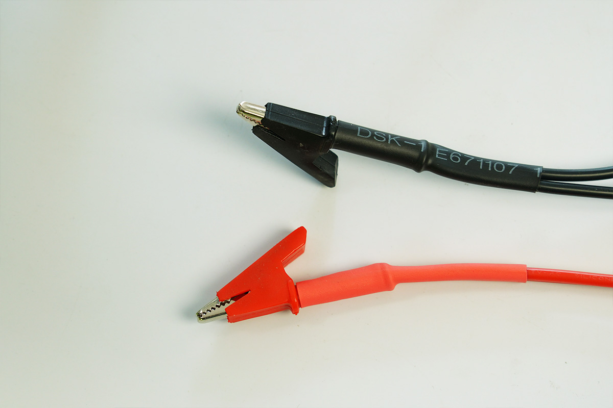

JCY200X系列测试仪采用四线连接,避免压降造成的误差问题。
四线测试线夹子特写,可用于直接连接电池和裸板测试。

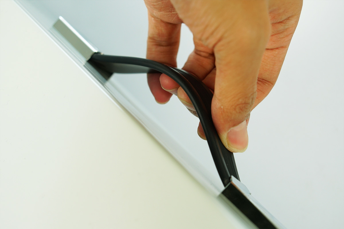

机身右侧是提手,方便产线与实验室搬运。

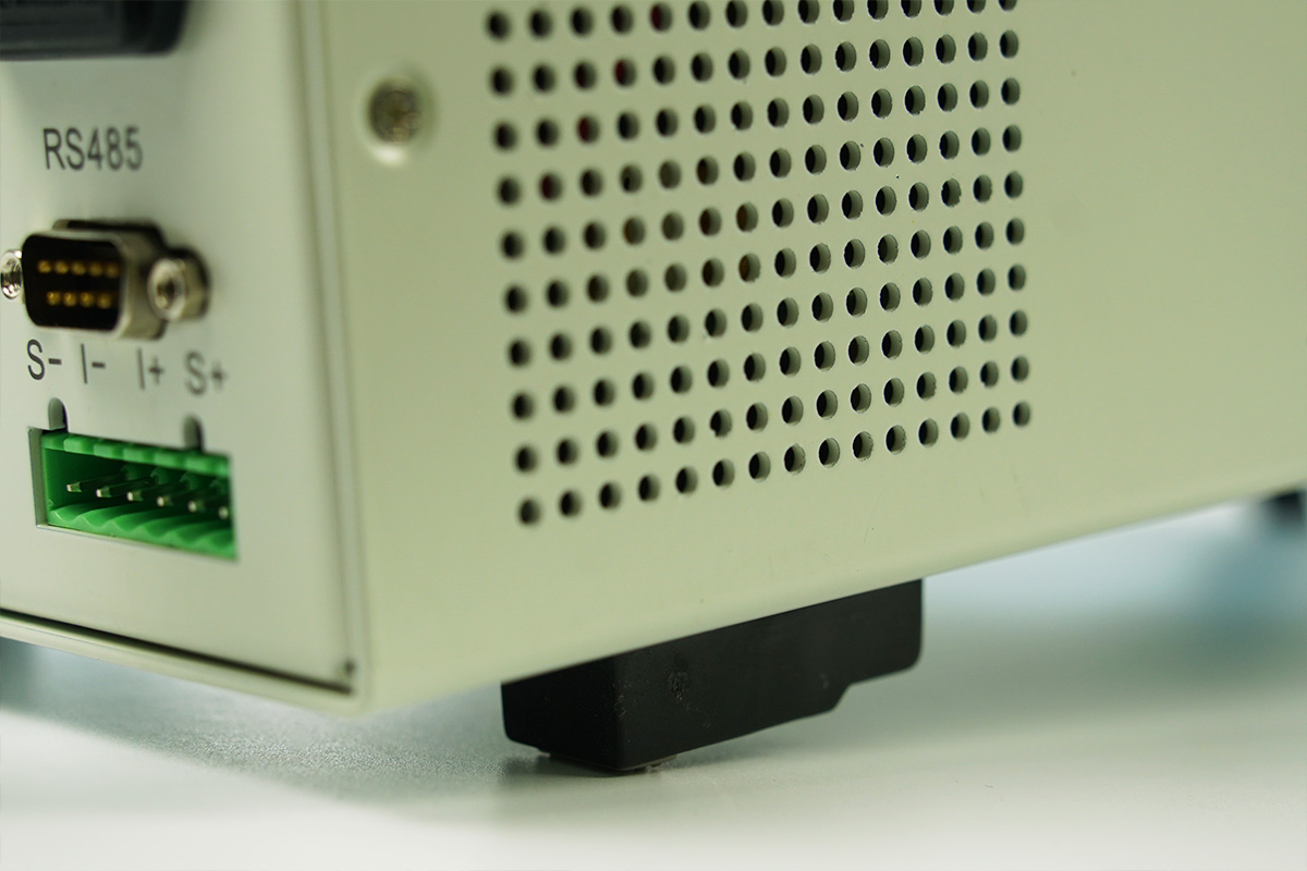

机身左侧的散热孔。

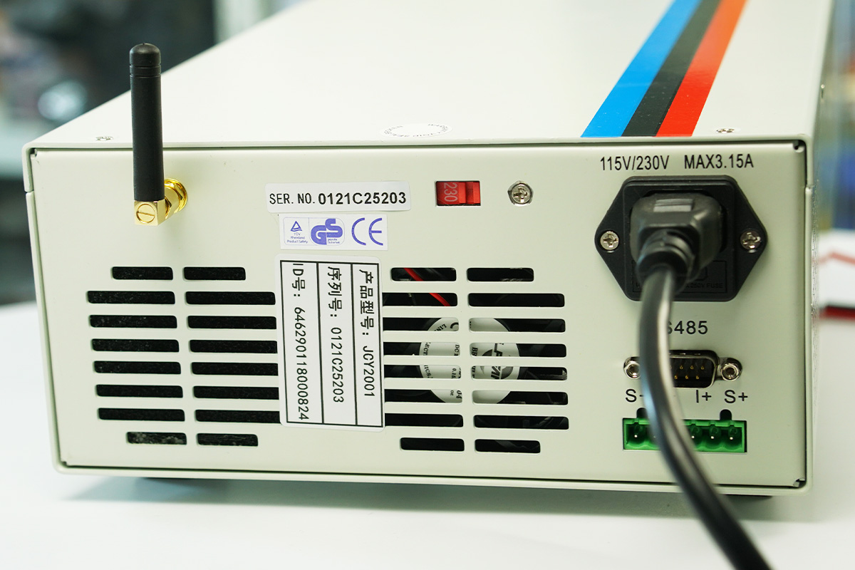

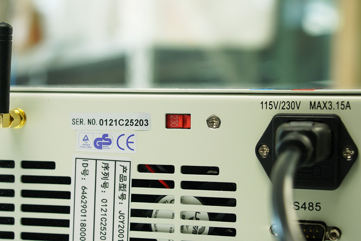

设备背面有110/220V切换开关,用于不同工作电压环境使用。

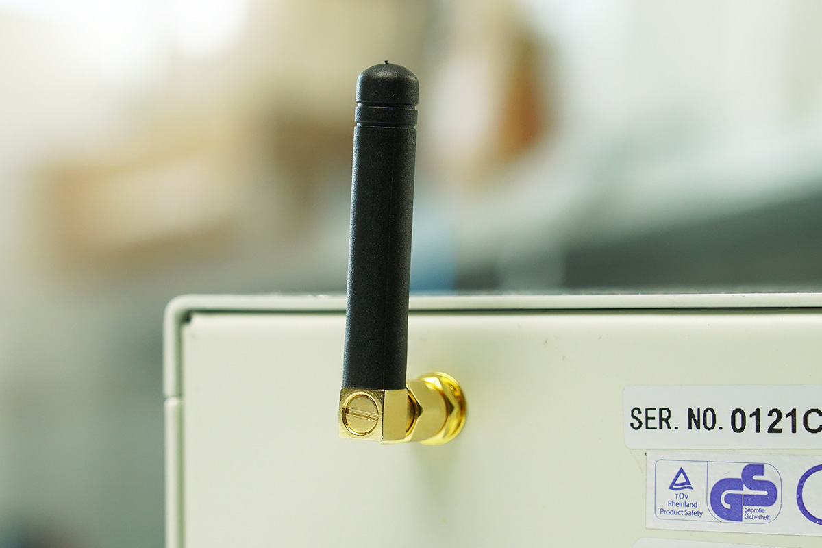

设备背面的天线,用于无线网络连接。

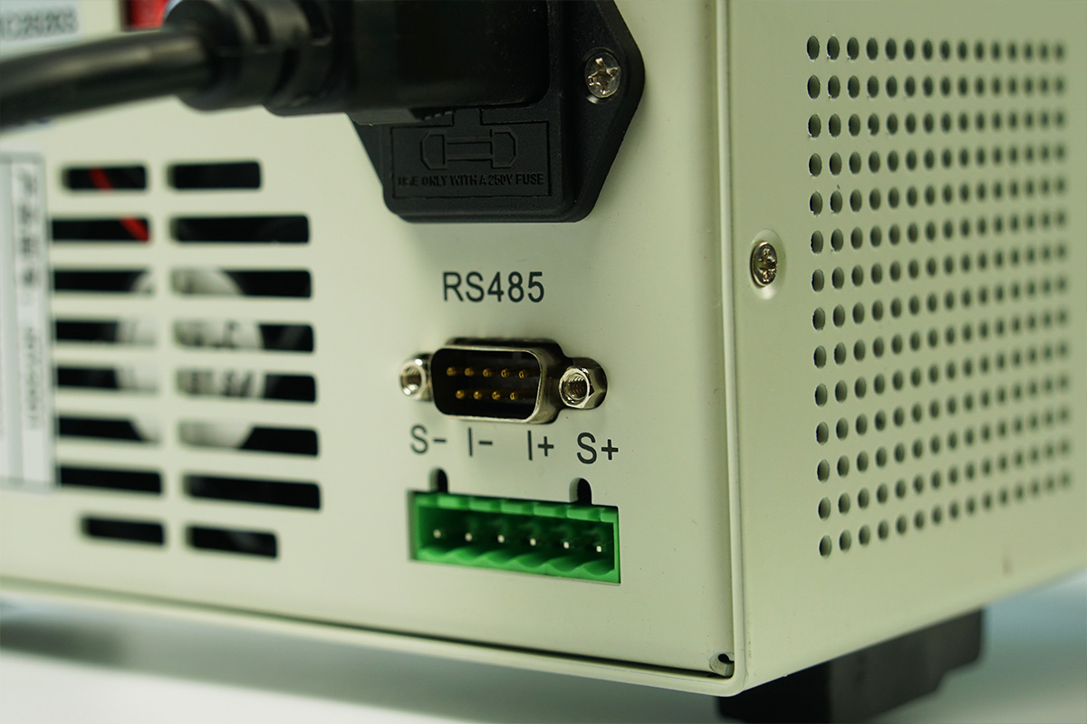

RS485通信接口和电压采样接口。
背板有散热风扇开口,110/220V切换开关,电源输入接口等。

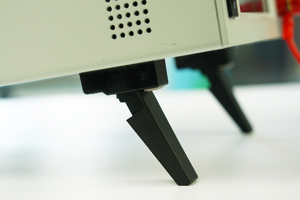

底部垫脚可调节高度,便于调整观察角度。
