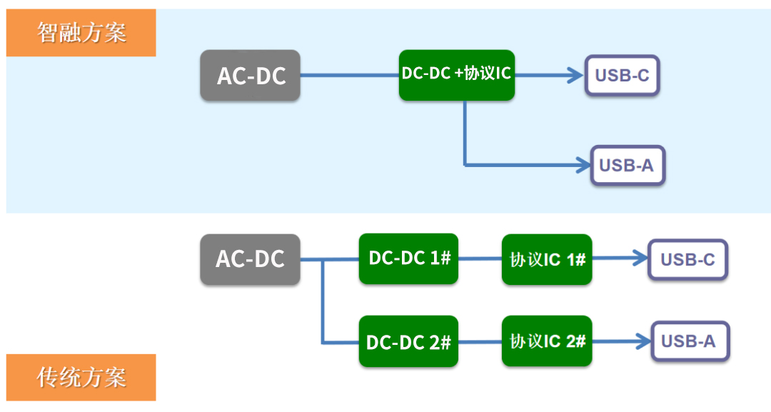

为了解决这一市场痛点,智融在行业中首创了多口快充功率智能分配技术。用于开发多口快充充电器时,先由AC-DC电路输出固定电压,再通过智融高集成芯片完成二次降压,实现任意单口输出均可满功率、多口同时工作智能降功率的特性,兼顾了用户使用体验、产品体积、生产成本等。
此外,相比市面上友商的二次降压电路来说,智融的多口快充功率智能分配方案也有着较大的优势。以开发双口快充充电器为例,友商方案需要在AC-DC开关电源之后采用两颗降压芯片和两颗协议芯片才能实现;如果采用智融方案,在AC-DC开关电源不改变的情况下,仅需要一颗高集成芯片即可完成以上功能,极大减少了芯片数量,有利于缩小充电器体积和降低BOM成本,做到极致性价比。

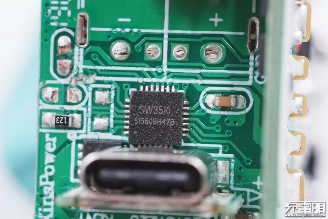

智融SW3510是一款高集成度的多快充协议双口充电芯片,支持 A+C口任意口快充输出,支持双口独立限流。其集成了5A高效率同步降压变换器,支持 PPS、PD、QC、AFC、FCP、SCP、PE、SFCP等多种快充协议,CC/CV 模式,以及双口管理逻辑。外围只需少量的器件,即可组成完整的高性能多快充协议双口充电解决方案。

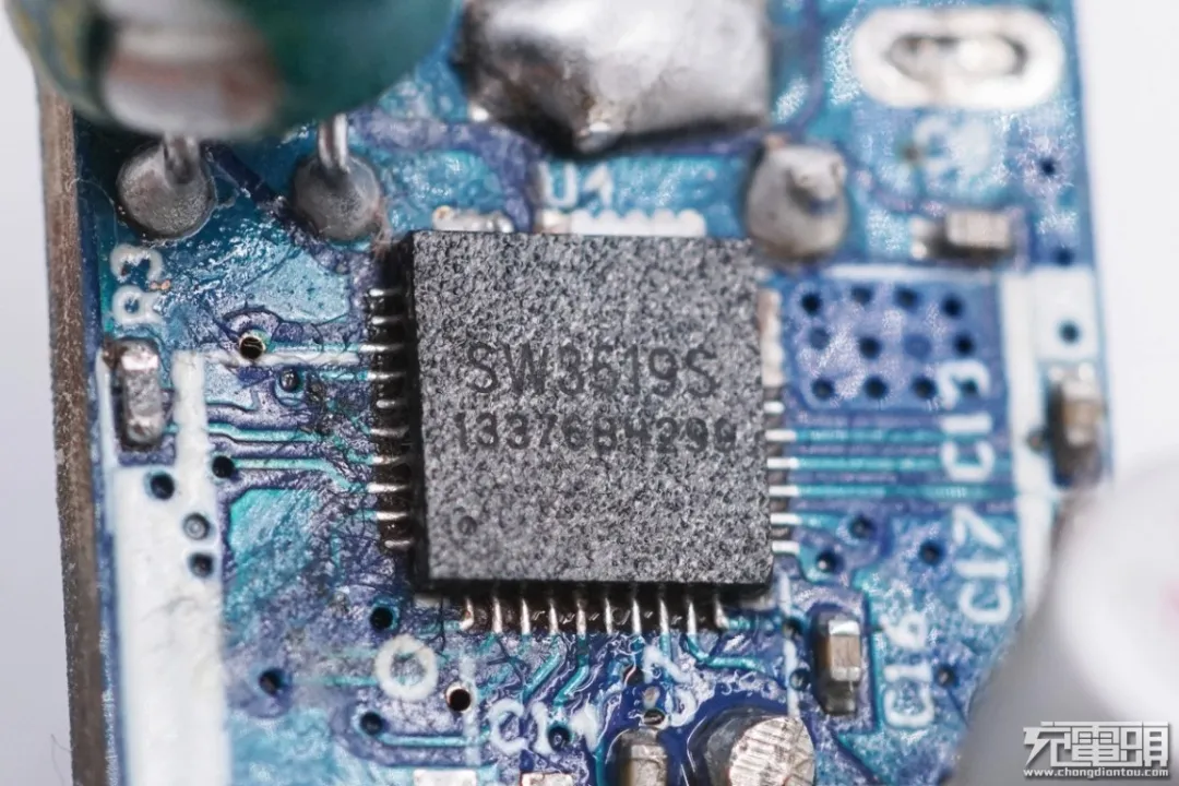

智融SW3519是一款高集成度的多快充协议双口充电芯片,支持A+C口任意口快充输出以及双口独立限流。其集成了5A高效率同步降压变换器,支持最大30W输出;同时通过内置两颗降压MOS,使得芯片外围的元器件变得极为精简,非常适合小体积车充、充电器产品的开发。
SW3519S延续了智融芯片家族多协议的特点,除了支持VOOC快充协议之外,还可兼容PPS、PD、QC、AFC、FCP、SCP、PE、SFCP等多种快充协议,可用为市面上主流的手机、平板电脑、移动电源等设备快充。

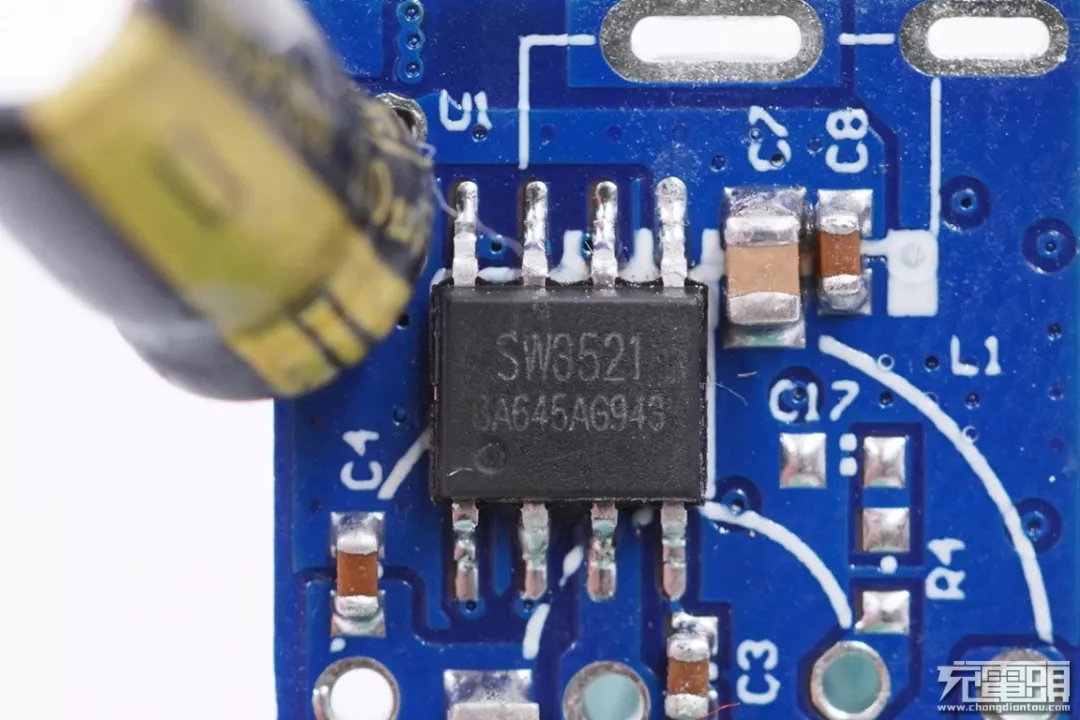

6、智融SW3521
智融SW3521是一款高集成度的多快充协议充电芯片,其集成了3.5A高效率同步降压变换器,支持QC、AFC、FCP、SCP、PE、SFCP、低压直充等多种快充协议以及CC/CV模式。

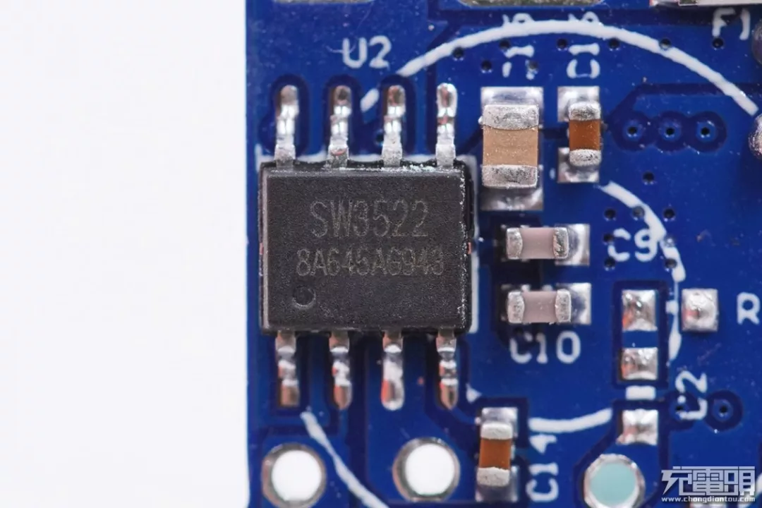

7、智融SW3522
智融SW3522是一款高集成度的多快充协议充电芯片,其集成了 3.5A 高效率同步降压变换器,支持PPS、PD、QC、AFC、FCP、SFCP等多种快充协议以及CC/CV模式。

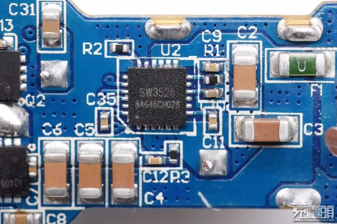

8、智融SW3526
智融SW3526支持USB-C口或者USB-A口输出控制,其集成了3.5A高效率同步降压转换器,支持PPS、PD、QC、AFC、FCP、SCP、PE、SFCP、低压直充等充电协议,支持CC/CV模式,外部仅需少量器件,即可组成完整的高性能多快充协议充电解决方案。

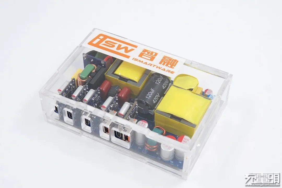

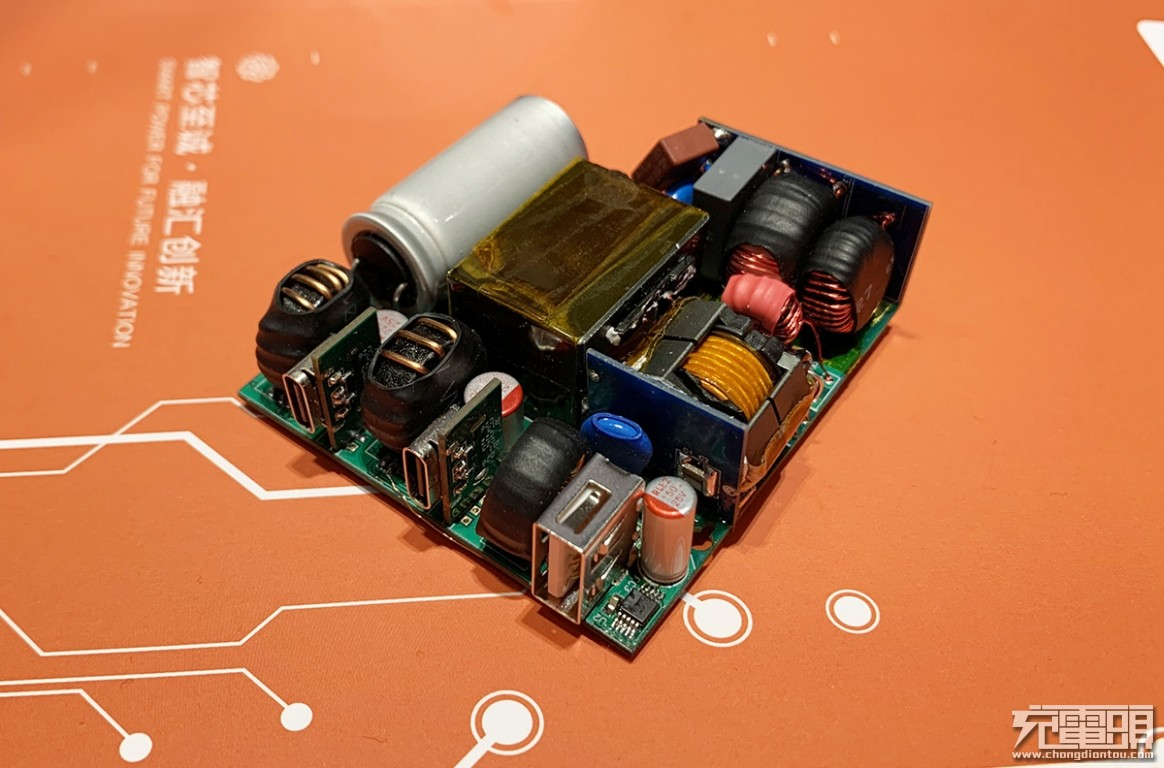

2020(秋季) USB PD&Type-C亚洲展上,智融发布了一款功率高达200W的多口GaN快充充电器参考设计。其配备了4个USB-C接口和2个USB-A接口,成为了业界首款超大功率的氮化镓快充方案。
这款200W 4C2A参考设计的二次降压部分,充分发挥了智融在多口氮化镓快充产品开发上的技术积累,6个接口一共分成五路独立降压电路,其中四路降压分别由一颗智融SW3516完成同步整流降压转换和协议识别功能,支持多种主流快充协议;中间的USB-C接口采用智融最新的SW3526芯片,还可兼容华为40W超级快充协议,应用广泛。
智融与DigiQ联合的这款全新的120W三口氮化镓快充参考设计,整套方案看起来十分小巧,颇具亮点,虽然具备最大120W的输出功率以及2C1A三个输出接口,但其PCB尺寸仅仅与常规65W 1A1C氮化镓快充相当。
其中AC-DC部分采用集成BOOST-LLC架构和全数字功率调制技术,实现单级PFC以实现高效率;此外还应用了多项最新专利技术,省去了初级滤波电容,从而实现小体积设计。次级部分采用搭配智融高集成降压芯片,三口独立输出,支持单USB-C口最大输出100W,多口输出综合功率120W。

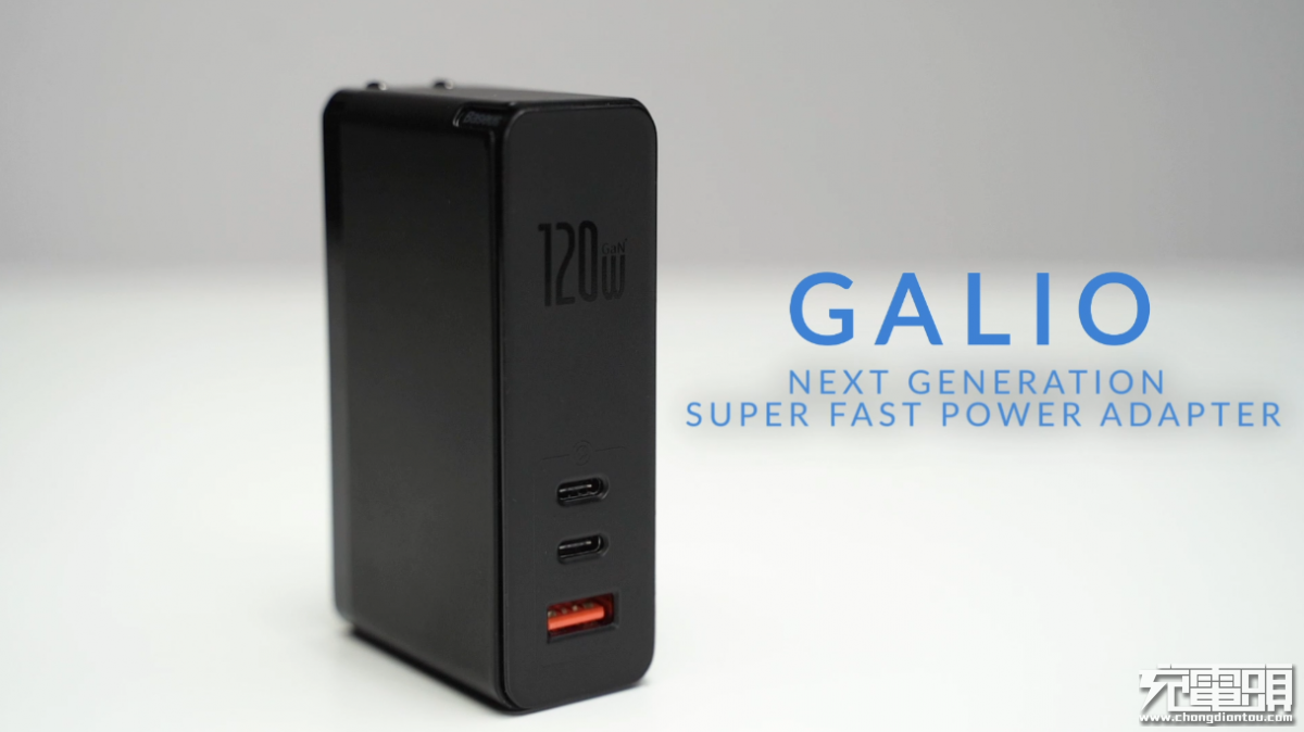

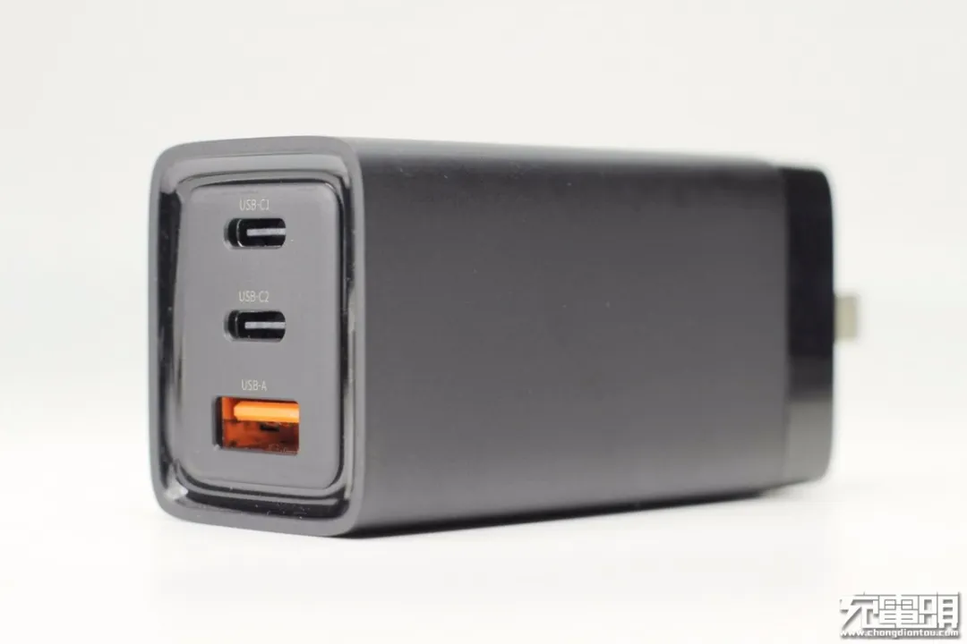

倍思Galio 120W是全球首款氮化镓+碳化硅 (GaN+SiC) 充电器,器内部采用高性能LLC架构,输出带有2个USB-C PD输出接口、一个USB-A快充接口,可同时支持三个数码设备充电,最大输出功率高达120W。二次降压部分采用智融芯片实现多口智能输出控制,支持PD3.0 PPS、QC4+、QC3.0、QC2.0、SCP、FCP、AFC、PE等多种协议。

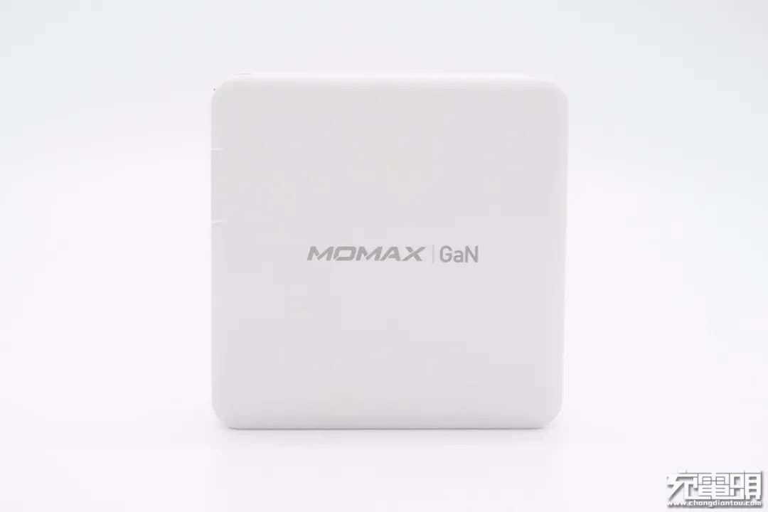

MOMAX 100W快充是首款基于国产氮化镓功率器件打造的高性能LLC架构充电器,配备四个输出口,分别是两路USB-C PD快充和两路USB-A QC快充,可以面对多设备同时充电的使用场景。同时也得益于采用了智融多口快充方案,这款充电器的四个接口支持功率智能分配,无论是单口输出,还是给多个设备同时充电,均可发挥最优充电效果。

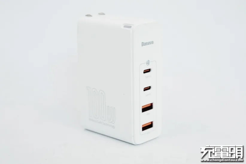

1、全球首款120W氮化镓+碳化硅PD快充充电器拆解
倍思120W氮化镓 (GaN)+碳化硅(SiC) 充电器内置PFC升压电路,采用安森美NCP1616作为功率因数校正控制器,消除大功率充电器对电网的污染。开关电源部分由安森美NCP13992搭配纳微氮化镓功率芯片以及次级同步整流控制器FAN4306搭配万代MOS组成,LLC架构,固定电压输出;三个接口均使用智融SW3516进行二次降压和协议识别控制输出,并且三个USB接口的输出功率由一颗MCU来实现功率智能分配。

1、拆解报告:倍思100W 2A2C氮化镓快充充电器
倍思100W 2A2C氮化镓充电器内置恩智浦高性能LLC架构输出固定电压,二次降压部分采用3路DC-DC四口输出设计,两个USB-A口为一路,采用智融SW3516H方案实现二次降压和协议识别,支持单口65W快充双口5V输出;另外两个C口各单独一路,分别采用一颗智融SW3516H芯片,外部通过一颗MCU完成功率智能分配。

MOMAX 100W氮化镓充电器内置PFC升压电路,开关电源部分由恩智浦初次级控制器分别搭配英诺赛科氮化镓功率芯片以及新洁能MOS组成,固定电压输出;四个接口采用三路独立降压输出,且都是使用的智融SW3516进行二次降压和协议识别控制输出。两个USB-C接口的输出功率由一颗MCU控制,实现功率智能分配。

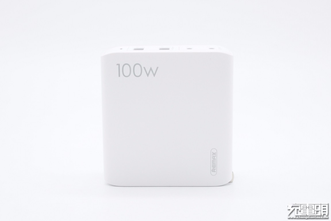

3、拆解一款售价168元100W四口氮化镓快充

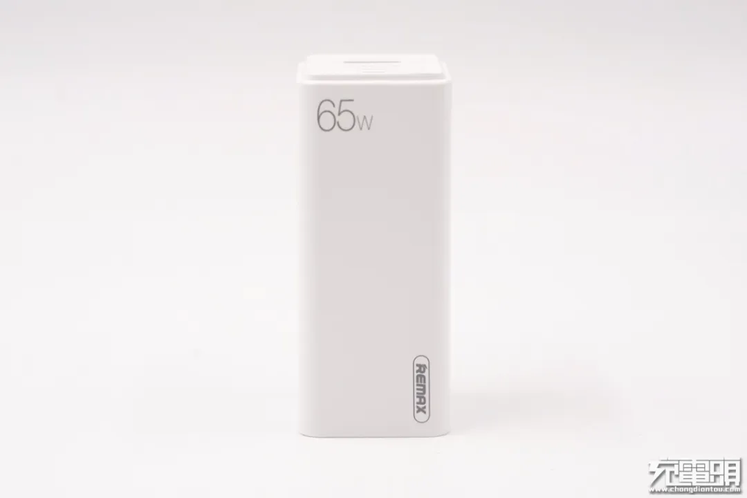

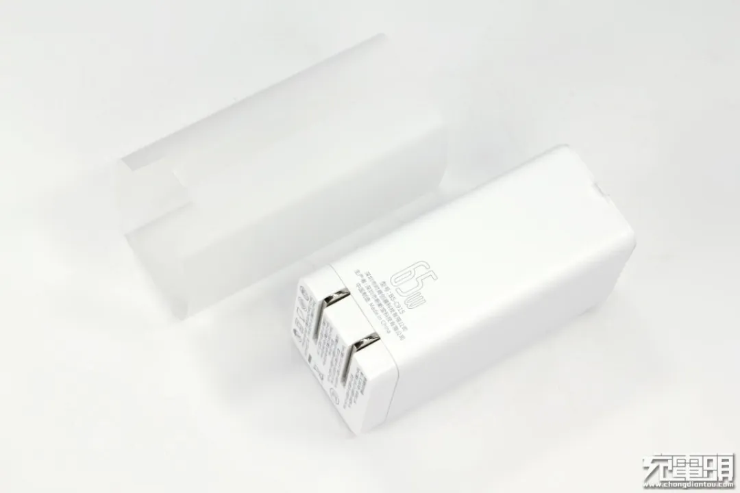

REMAX 100W氮化镓充电器内置采用LLC+GaN高性能架构。采用恩智浦TEA2016AAT和TEA1995初次级控制器,分别搭配英诺赛科氮化镓功率芯片和碳化硅二极管以及新洁能MOS组成开关电源部分,固定电压输出。四个接口为三路独立降压输出,且每路都采用智融SW3516进行二次降压和协议识别,通过一颗MCU控制,实现功率智能分配。

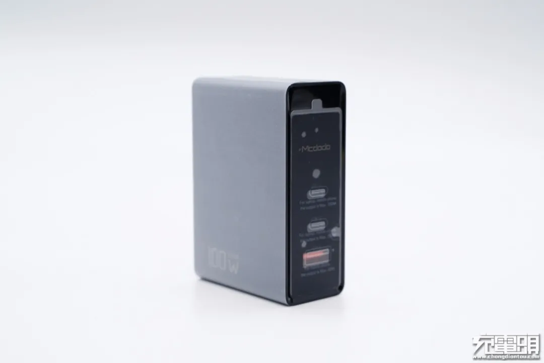

麦多多100W氮化镓快充充电器采用时下热门的恩智浦高性能LLC架构,PFC级采用纳微氮化镓功率芯片,LLC级采用谷峰MOS管组成开关电源。三个接口为三路独立降压电路,并且均采用智融SW3516H方案,输出功率由一颗外置MCU实现智能分配。

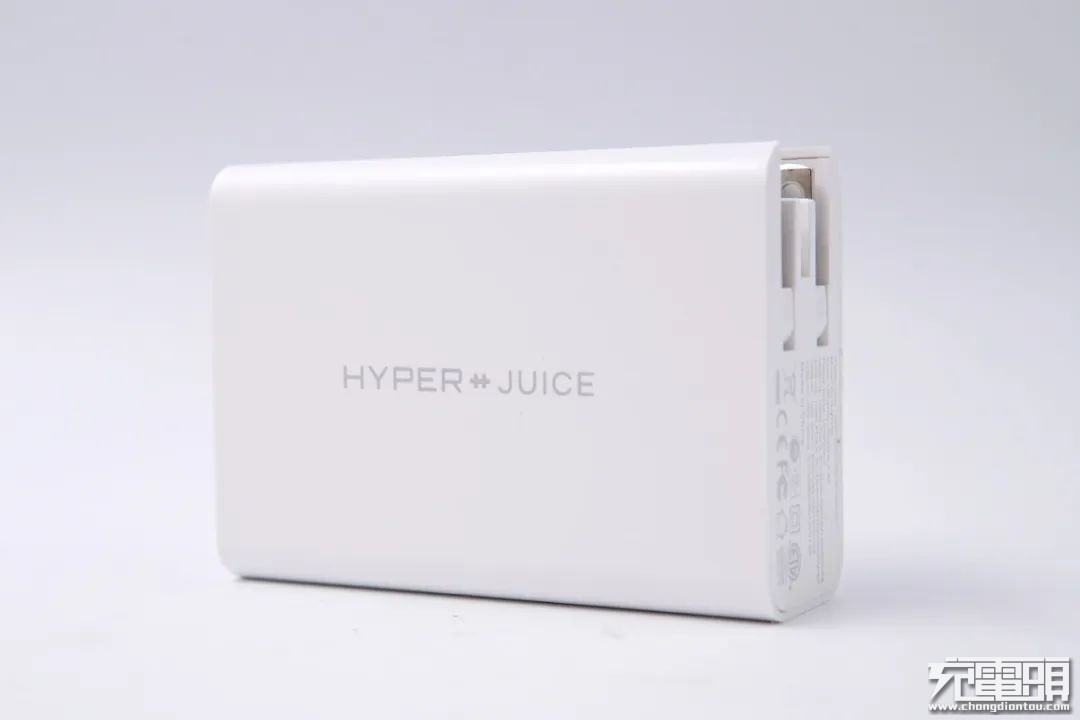

HYPER JUICE 100W氮化镓充电器采用开关电源+三路DC-DC二次降压的架构,开关电源部分的高压侧由安森美PWM控制器控制纳微的氮化镓功率芯片,低压侧选用安森美同步整流控制器搭配两颗万代的同步整流MOS管;三个DC-DC二次降压电路分别由一颗智融SW3516控制,集成同步降压控制器和协议识别,两个USB-C口各自独立的一路降压,两个USB-A口共用一路降压。每一路外置两颗同步降压MOS,最终实现三路独立、四口输出。

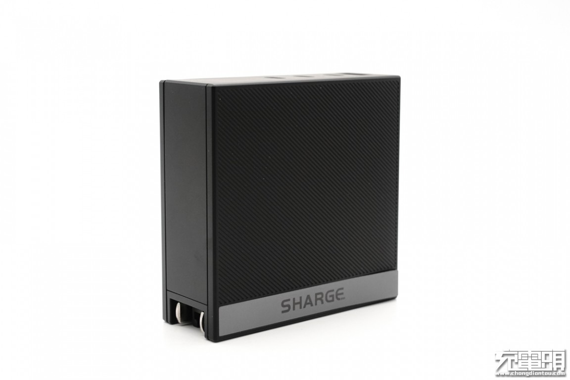

6、拆解报告:SHARGE闪极100W 3C1A氮化镓快充充电器

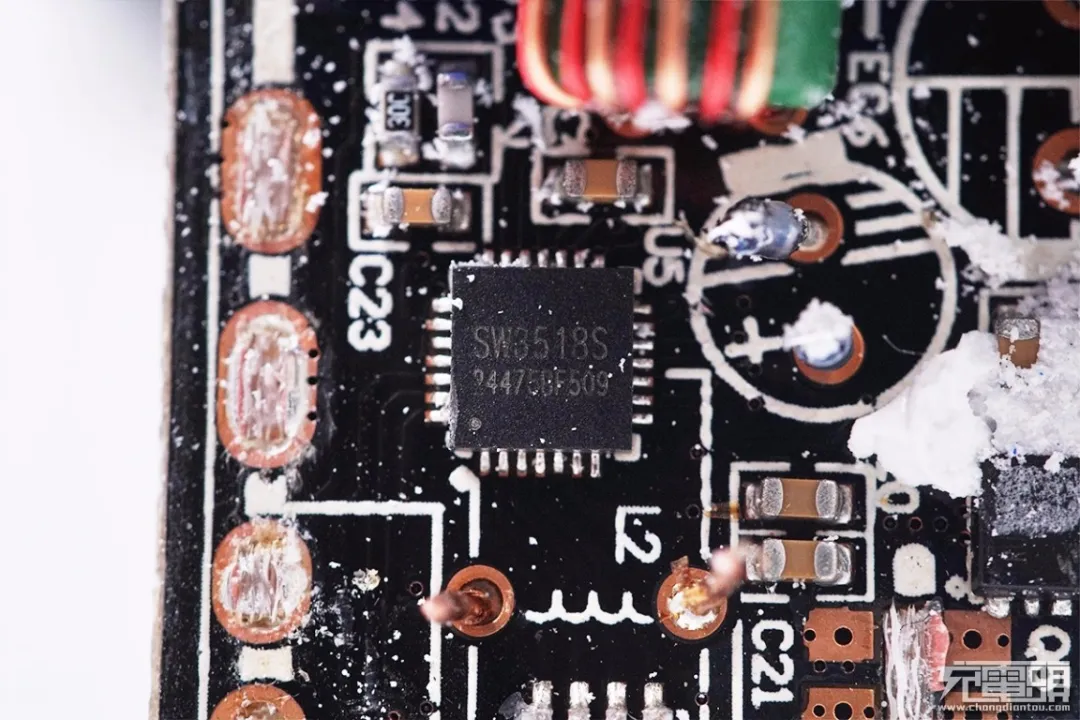

闪极100W氮化镓充电器采用APFC升压、开关电源和三路独立DC-DC架构组成。其中APFC升压电路采用安森美NCL2801搭配纳微NV6115氮化镓功率芯片;开关电源由安森美NCP1342搭配纳微NV6115,以及芯源MP6908A搭配龙腾MOS组成,同步整流定压输出固定电压;C1和C2两路均采用智融SW3516H进行二次降压和协议识别,另外C3和USB-A为一路采用的是智融SW3518S方案。

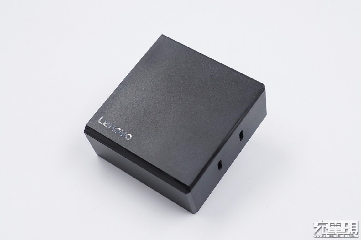

7、拆解报告:联想90W闪充双口氮化镓充电器
联想90W双口氮化镓充电器采用APFC升压、开关电源和两路独立DC-DC架构组成。其中APFC升压电路采用安森美NCP1622搭配纳微NV6127氮化镓功率芯片;开关电源由安森美NCP1342搭配纳微NV6125,以及芯源MP6908A搭配万代MOS组成,同步整流定压输出;两路DC-DC均采用智融SW3516H进行二次降压和协议识别,支持协议广泛,电压档位齐全。

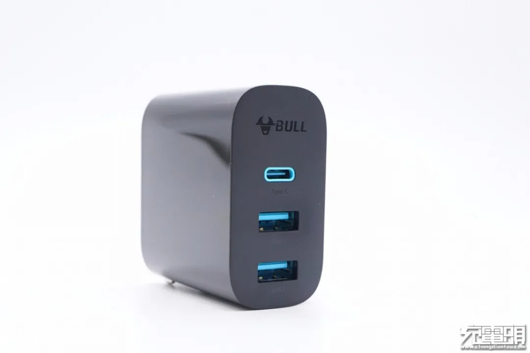

3、插线板一哥公牛发布氮化镓快充,首款65W新品拆解
公牛65W氮化镓充电器采用开关电源+二次降压电路架构,其中开关电源部分采用安森美NCP1342搭配纳微NV6125氮化镓功率芯片,以及MPS MP6908A搭配华润微同步整流管组成,定压输出;C口以及另外两个A口分两路采用两颗智融SW3510进行二次降压和协议识别,同时通过外挂一颗单片机协调,最终实现三口功率智能输出控制。

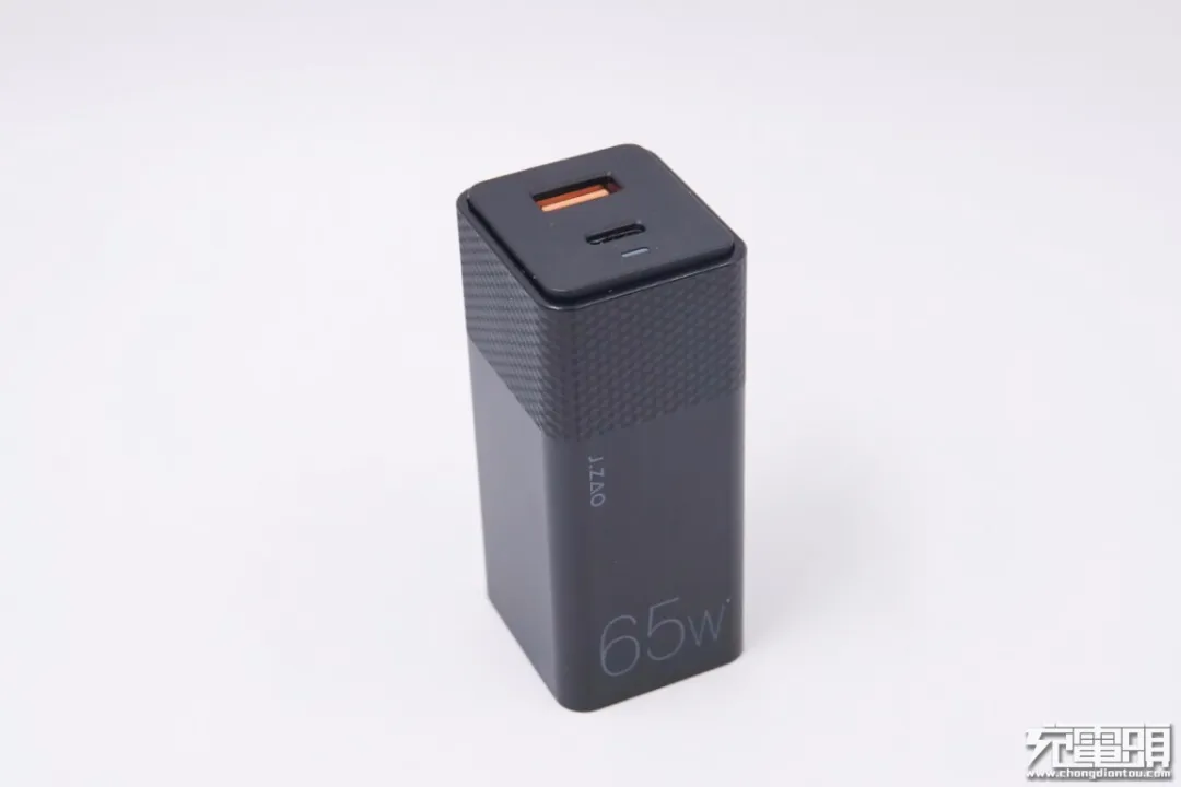

倍思65W 2C1A氮化镓充电器内部结构紧凑,设计巧妙,空间利用率极高,采用安森美控制器和纳微NV6115氮化镓功率芯片,以及MP6908搭配东微MOS组成AC-DC电路。三个输出接口为二次降压设计,USB-C1接口单独由一颗智融SW3516控制,USB-C2接口和USB-A接口共用一颗智融SW3510,两颗芯片均为内置同步降压控制器和协议识别,支持功率智能分配。

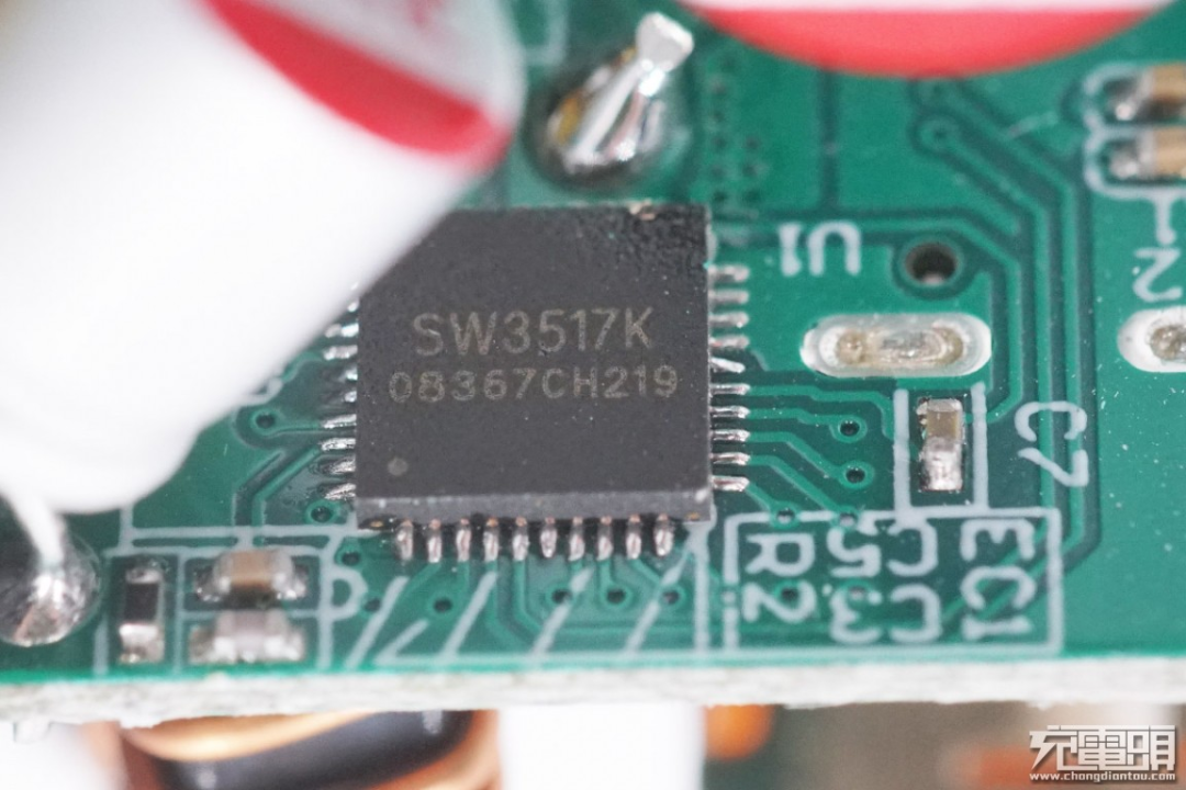

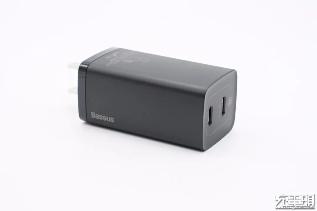

5、拆解报告:倍思65W 2C氮化镓快充充电器
倍思65W双USB-C氮化镓充电器采用开关电源定压输出和两路DC-DC降压架构。开关电源部分由安森美NCP1342搭配纳微NV6123氮化镓功率芯片,以及MPS MP6908搭配华润微同步整流MOS组成。两个C口均采用智融SW3615进行降压和协议识别,输出性能完全一样,支持功率盲插和功率智能分配。

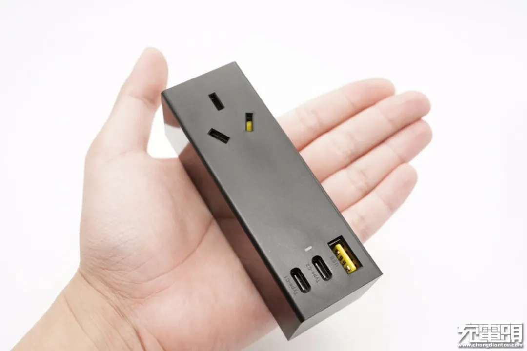

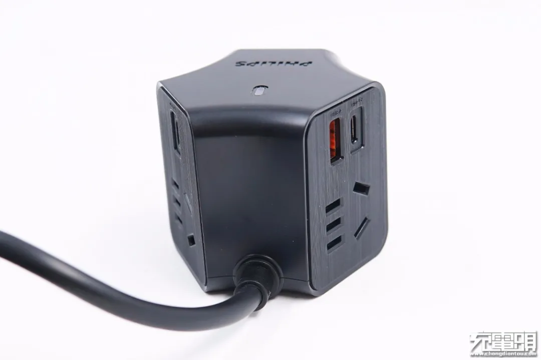

6、插线板进入氮化镓时代,飞利浦65W快充插座拆解
飞利浦65W氮化镓快充摩天轮插座的AC-DC部分由安森美NCP1342搭配GaN Systems氮化镓功率芯片,以及MP6908A搭配万代同步整流MOS组成。然后分别采用智融SW3516H和SW3518S进行降压控制和协议识别,支持功率智能分配。

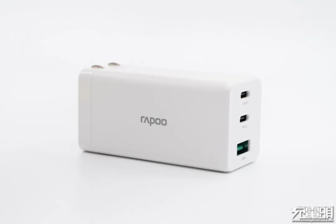

8、键鼠大厂入局氮化镓,雷柏65W GaN快充拆解
雷柏65W氮化镓充电器采用开关电源定压输出和两路DC-DC降压架构。开关电源部分由安森美NCP1342搭配纳微NV6115氮化镓功率芯片,以及MPS MP6908搭配恒泰柯同步整流MOS组成。两路DC-DC独立降压后分三口输出,其中USB-C1口采用智融SW3516H进行降压和协议识别,另外1A1C口采用的是智融SW3518S,通过一颗外挂单片机实现功率智能分配。

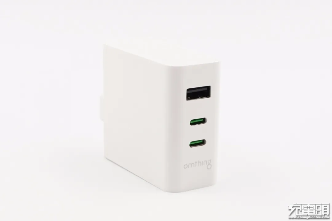

11、拆解报告:omthing万魔65W 2C1A氮化镓快充充电器
万魔65W氮化镓充电器整体电路采用开关电源定压输出,两路独立降压三口输出的架构。其中开关电源部分,由PI SC1933C搭配恒泰柯MOS完成同步整流恒压输出;输出部分,USB-C1以及另外1A1C两路分别采用智融SW3516和SW3517进行二次降压控制输出,并通过一颗MCU实现双路输出功率智能分配。

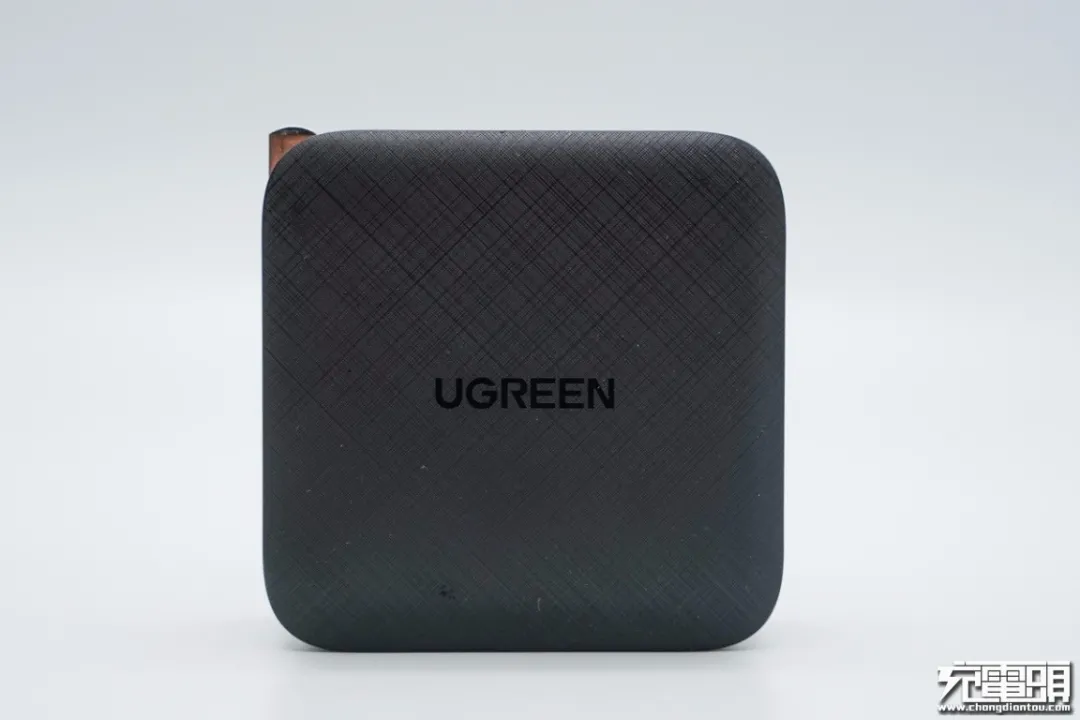

13、拆解报告:绿联65W 3C1A氮化镓快充充电器
绿联65W 3C1A氮化镓快充内部采用开关电源和三路DC-DC架构。其中开关电源部分,由PI高集成主控芯片SC1933C和维安同步整流MOS组成,定压输出。三路DC-DC二次降压输出均采用了智融SW3510方案。

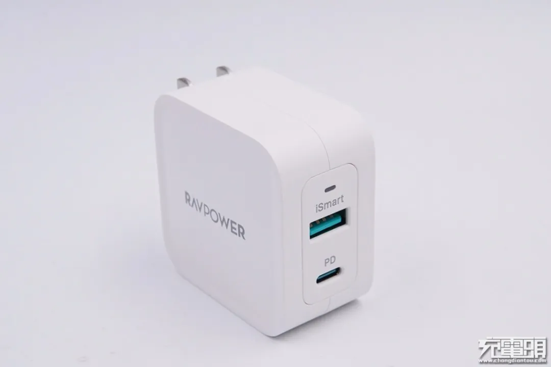

RAVPOWER 65W 1A1C氮化镓充电器使用的核心功率器件为纳微NV6115芯片,并采用了安森美高频控制器,次级由芯源MP6908A搭配万代MOS组成,DC-DC部分采用智融SW3515S和SW3516控制器,两口独立输出,支持功率智能分配并且集成度高。

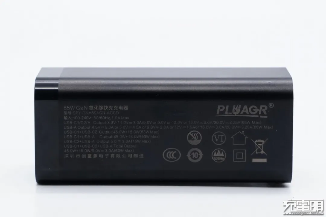

16、拆解报告:创富源65W 2C1A氮化镓快充充电器
创富源65W 2C1A氮化镓充电器采用开关电源+DC-DC二次降压输出架构,开关电源部分由PI高集成主控芯片SC1933C搭配万代同步整流MOS组成,定压输出。然后分两路独立降压三口输出,其中USB-C1口单独一路,采用智融SW3516进行降压控制和协议识别;USB-C2和USB-A口为一路,采用的是智融SW3518S,单口快充双口5V输出,次级与输出均采用固态电容滤波。

REMAX 65W氮化镓快充充电器采用了开关电源定压输出,双路独立二次降压输出的设计架构。充电器AC-DC部分由PI SC1933C氮化镓功率器件搭配真茂佳次级整流MOS输出固定电压;DC-DC部分的两个USB接口均使用智融SW3516方案实现二次降压输出,功率由MCU智能分配。输入端采用永铭KCX系列快充电源专用电解电容,输出端使用固态电容滤波,整体用料扎实。

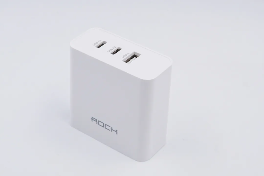

21、99元65W超值,首款内置中国芯氮化镓快充深度拆解!
ROCK 65W氮化镓快充充电器的核心器件为英诺赛科的INN650D02氮化镓功率开关管,高频开关实现了高效率和低发热,有助于实现产品的小体积。AC-DC部分采用安森美全套控制器,定压输出,DC-DC部分搭配两颗智融SW3516控制器,支持功率智能分配并且集成度高。

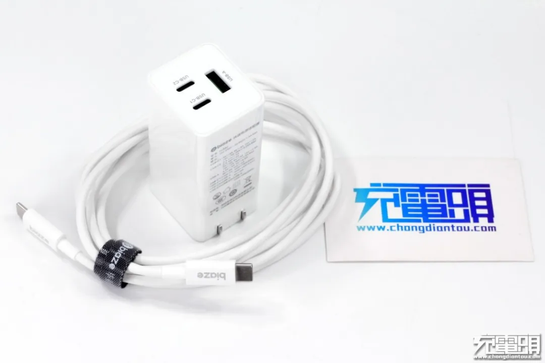

22、拆解报告:biaze毕亚兹2C1A 65W氮化镓充电器
毕亚兹65W氮化镓充电器内置PI SC1936C氮化镓功率器件,不仅集成度高,而且效率也更好,发热更低。次级侧采用二次降压电路架构,由两颗智融SW3516H分别实现USB-C1接口以及另外1A1C接口的降压输出、协议识别功能,支持功率智能分配。此外输入输出端均焊接有小PCB板也使得内部空间得到充分利用,充电器体积得到进一步压缩。

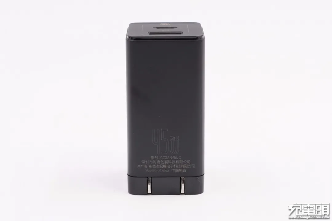

1、拆解报告:倍思45W 1A1C氮化镓充电器
倍思45W 1A1C氮化镓充电器采用开关电源+两路DC-DC架构,其中开关电源部分,由PI高集成主控芯片SC1933C搭配新功率同步整流MOS输出固定电压;两路均采用智融SW3510搭配锐骏MOS实现二次降压输出。两颗智融SW3510搭配一颗MCU即可实现单口最大都是45W,双口30W+18W输出功率模式。

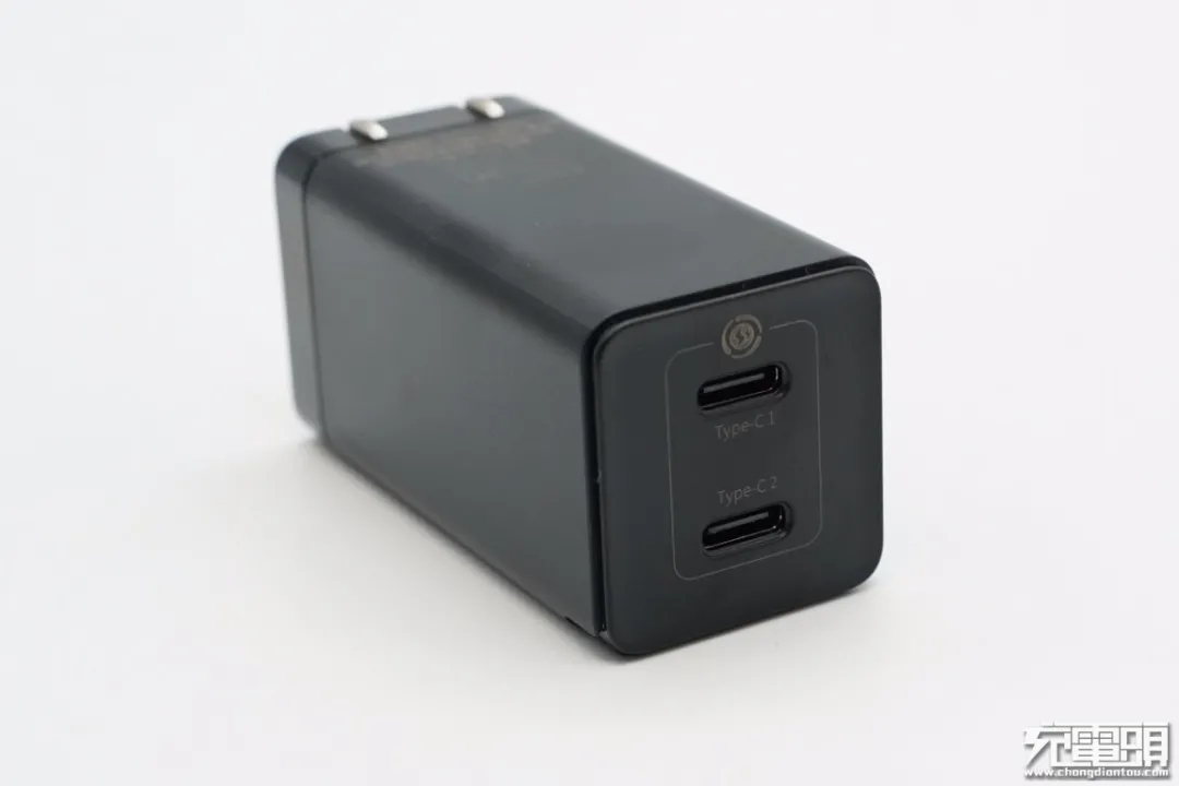

2、首款45W双USB-C口氮化镓充电器拆解
倍思45W双USB-C氮化镓充电器同样采用开关电源+两路DC-DC的架构,由开关电源输出固定电压;然后通过两颗智融SW3510实现二次降压输出。搭配一颗外置MCU即可实现双口盲插最大都是45W,双口30W+18W输出功率模式。

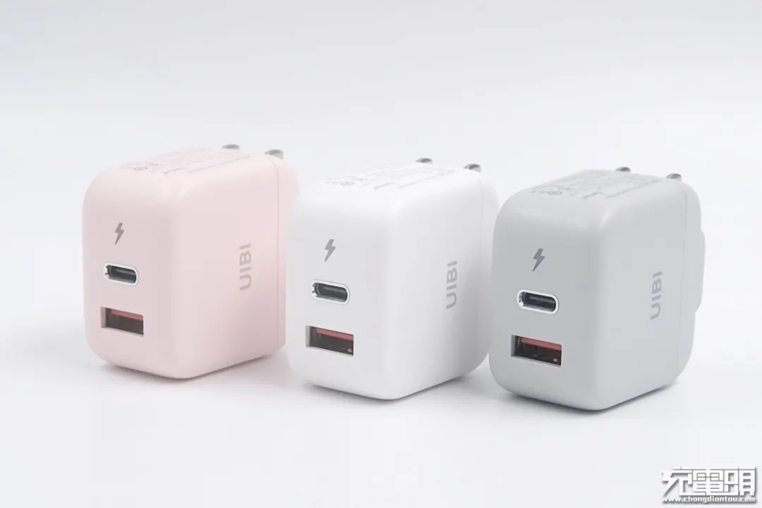

柚比30W氮化镓充电器AC-DC部分,由安森美初次级控制器分别搭配纳微NV6115氮化镓功率芯片以及安森美同步整流器代培同步整流MOS组成,定压输出。输出端两路分别采用智融SW3517和SW3515S内置协议的全集成转换器,进行二次降压和协议识别。
