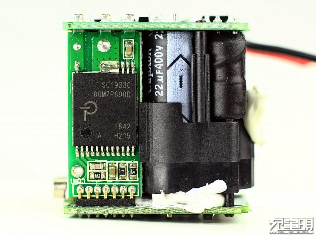

全集成快充芯片以老牌电源芯片品牌PI为代表。目前PI已经基于InSOP-24D封装,推出了数十款内置PWM主控、功率器件、同步整流控制器等的高集成USB PD快充电源芯片,很大程度降低了外围器件的数量,对缩小产品体积,优化产品系统开发成本方面有很大优势,目前已经

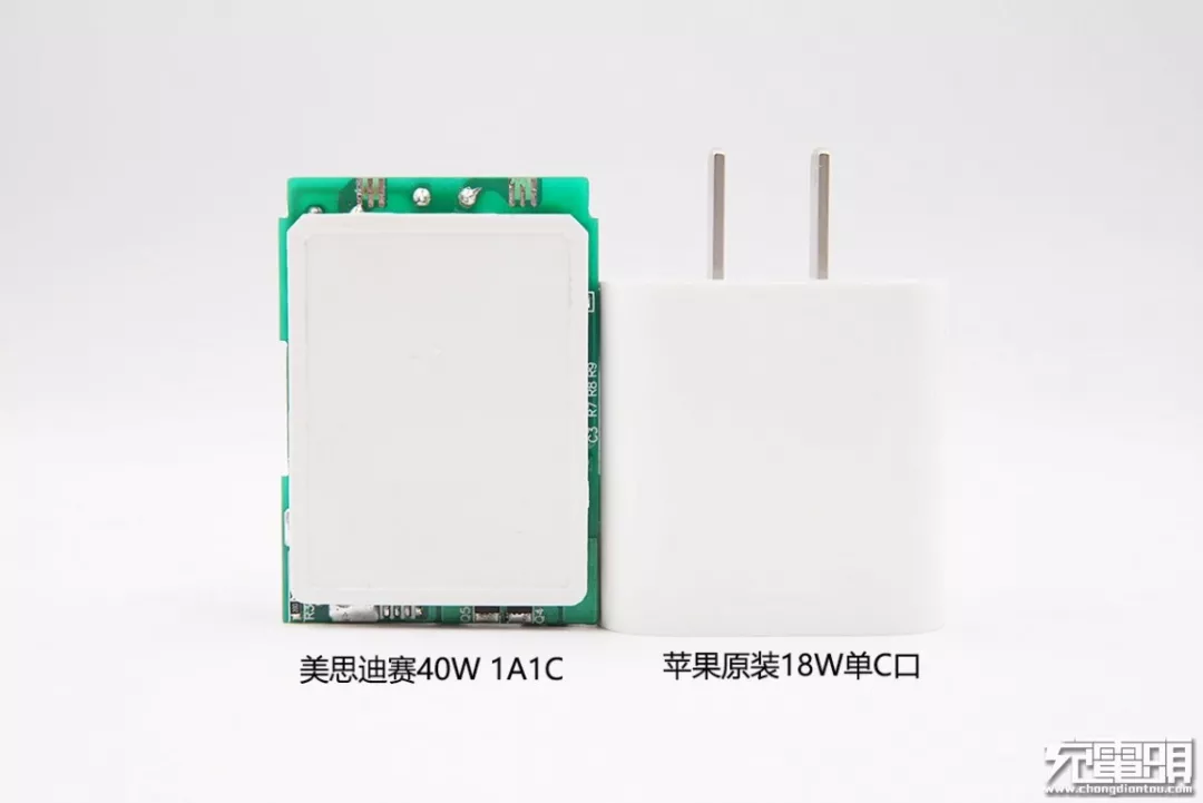

充电头网拿到了美思迪赛半导体SmartTOP系列套片的40W高度集成1A1C快充套片方案,该方案的特点是初次级IC采用功率器件全内置设计,并有美思迪赛半导体独有的Smart-Feedback(智能反馈)技术加持。次级芯片还集成了协议识别功能,仅用两颗芯片就完成了高性能快充电源的设计。
通过和苹果18W对比图片可以看出,美思迪赛方案在极小的尺寸内就实现高达40W的快充输出,如此精简的电路设计,可谓是黑科技满满。

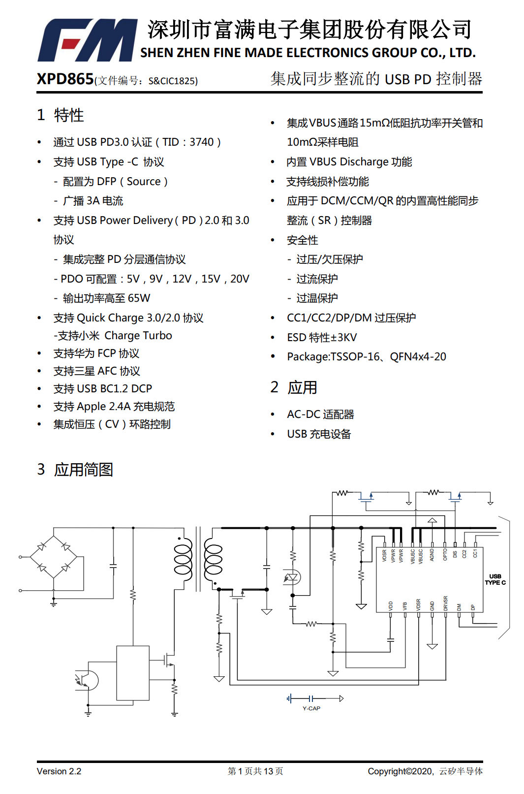

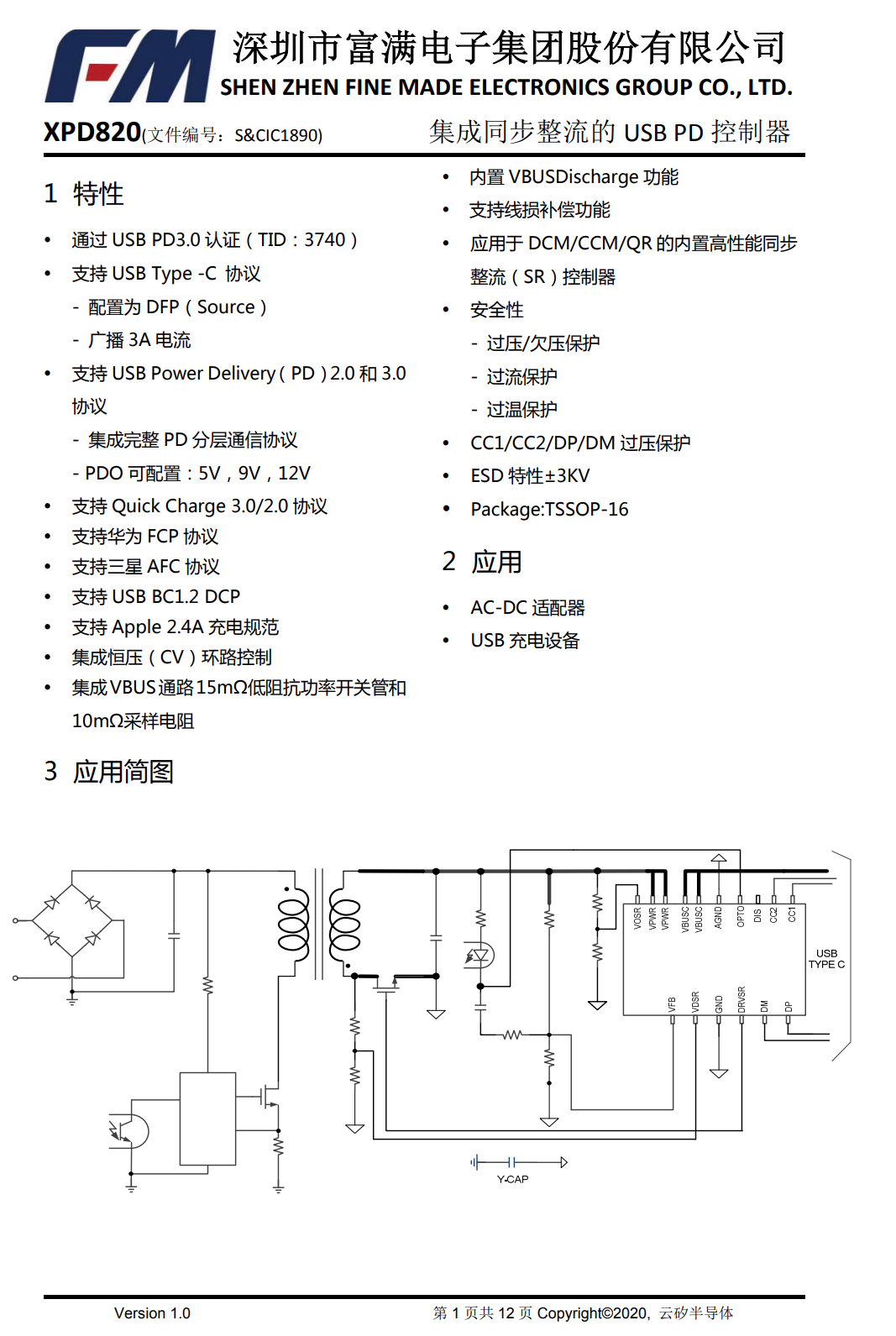

云矽半导体近日推出了两款内置同步整流控制器的协议芯片XPD820和XPD865,通过高集成的芯片设计,精简外围元器件数量,进一步简化次级电路设计,从而缩小PCB尺寸,助力高密度快充电源的开发。
据了解,云矽半导体XPD820支持20W输出,已经通过了USB PD3.0认证(TID:3740),最大支持3A输出电流。协议方面,不仅支持PD2.0/3.0快充,还兼容QC2.0/3.0、AFC、SCP、FCP等多种主流快充协议。
云矽半导体XPD820内部集成15mΩ导阻的VBUS开关管和10mΩ电流检测电阻,引脚支持过压保护,芯片内置完善的保护功能,内置的高性能同步整流控制器支持DCM/CCM/QR主流拓扑,兼容性非常好,适合PD快充适配器使用。
云矽半导体XPD865可支持最高3.25A输出电流,最大输出功率可达到65W,并有5/9/12/15/20V完整的电压的档位,支持的协议类型也非常丰富,适用于高集成65W PD快充电源的开发。
云矽半导体XPD820和XPD865采用全新的线性预测时序控制电路来预测同步整流电流过零瞬间,无需外部电流检测电路,空载时控制器关闭同步整流管可进一步降低整机功耗。这两款芯片内置完善的保护电路,只需搭配外置同步整流管,即可完成同步整流和协议识别功能,外围电路大大精简,简化充电器设计。

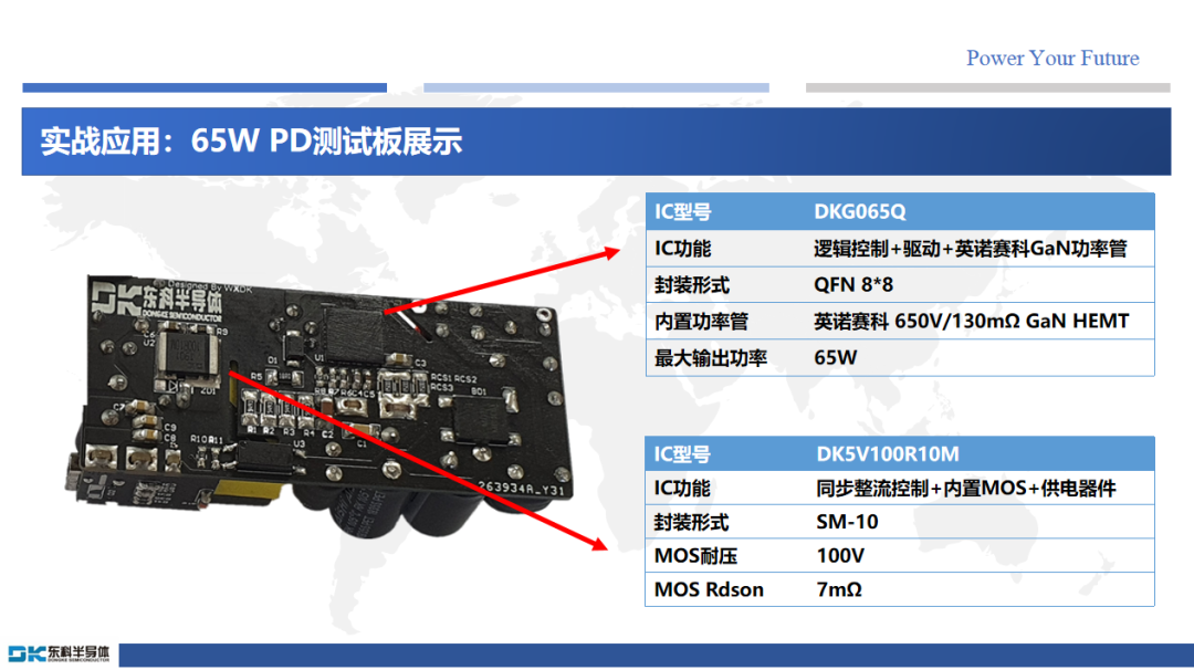

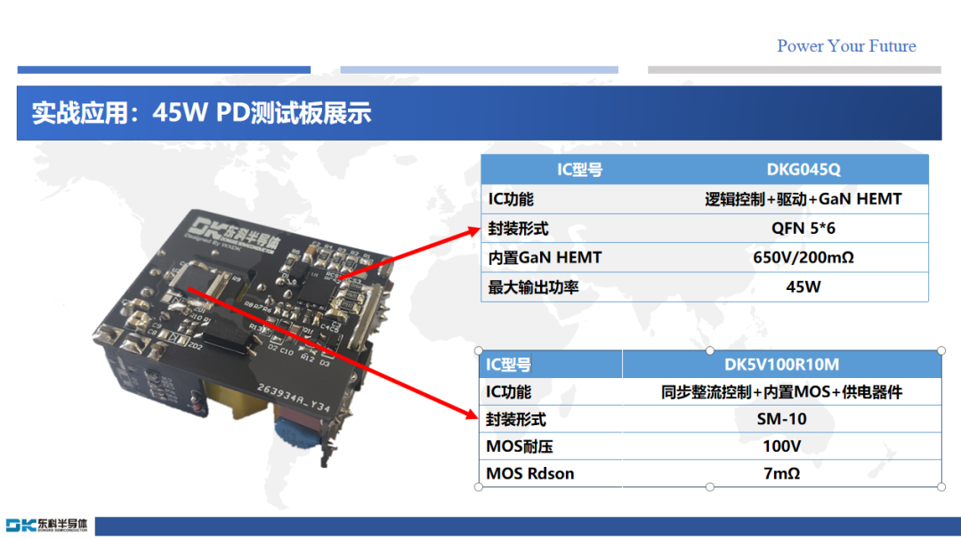

东科目前推出了两款合封氮化镓功率器件的电源主控芯片DKG045Q和DKG065Q,分别可用于45W氮化镓快充和65W氮化镓快充,从而实现高集成、小体积的快充电源设计。
东科DKG045Q内部集成了650V/200mΩ导阻的GaN HEMT、逻辑控制器、GaN驱动器和高压启动管,采用反激方式,DFN5x6mm封装,输出功率45W,最高工作频率150KHz。
相比传统控制器+驱动器+GaN的电路,采用东科DKG045Q只需要一颗芯片即可完成原有三颗芯片才能完成的功能,电源系统设计更加简洁化。同时东科DKG045Q还具有多种操作模式,可以降低待机功耗,提高轻载效率,并且芯片还内置完善的保护功能,增加系统可靠性。
东科DKG065Q采用QFN8*8封装,内部集成来自英诺赛科的650V/130mΩ导阻的GaN HEMT、逻辑控制器、GaN驱动器和高压启动管,采用反激架构,支持最大65W的输出功率,最高工作频率140KHz。

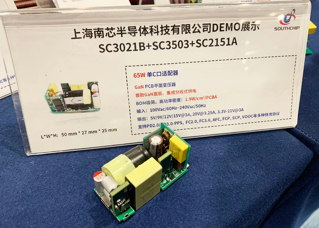

面对氮化镓快充市场,南芯推出了氮化镓控制器SC3021x系列,通过直驱的设计,省去外置驱动器或者分立驱动器件,驱动外围器件减少3~5pcs;并且集成分段式供电模式,单绕组供电,无需复杂的供电电路,外围器件减少5~10pcs。
其中南芯SC3021A最高支持170KHz工作频率,适用于绕线式变压器,可搭配RM8(LM8)绕线式变压器;南芯SC3021B支持最高260KHz工作频率,专为平面变压器设计;南芯SC3021D支持170KHz GaN直驱,专为30W氮化镓充电器进行设计,并在该方案下可采用ATQ17/15绕线式变压器,极具性价比。

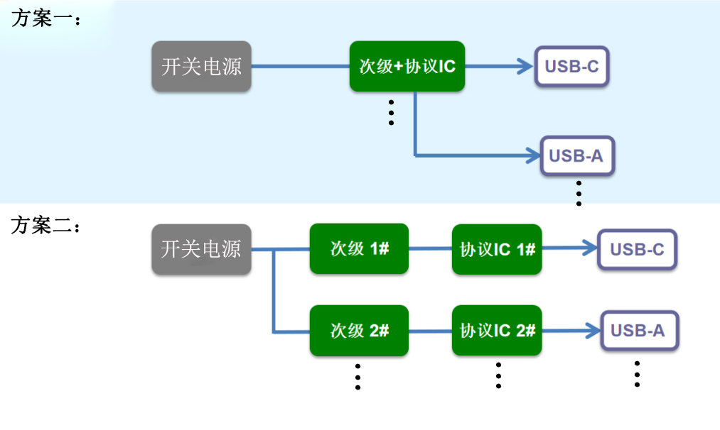

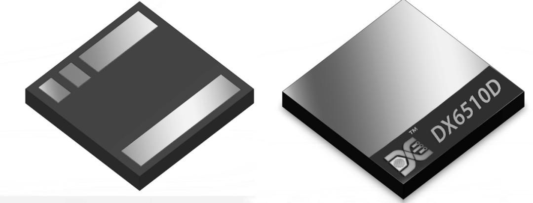

DC-DC + 协议合封
随着用户手中电子设备的增加,市场对多口快充配件的需求量日益强烈。而在传统的多口充电器中,要么是无法实现快充功能,要么是产品体积过于庞大,携带不便,且内部结构设计非常复杂,成本较高。
现有业内知名芯片厂商智融科技和英集芯均已推出适用于多口快充的高集成快充芯片,用一颗芯片实现了传统方案中多颗芯片才能完成的功能,极大减少了芯片数量,有利于缩充电器体积和降低BOM成本,做到极致性价比。

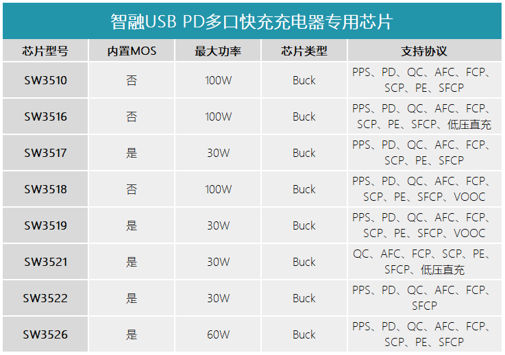

目前智融已经针对多口USB PD快充市场推出了SW3510、
SW3516、SW3517、
SW3518、SW3519、
SW3521、SW3522、SW3526八款快充芯片,均采用高度集成设计,内置了同步降压控制器和快充协议识别等多种功能。凭借该项技术,
智融在氮化镓快充市场上开辟了新赛道。

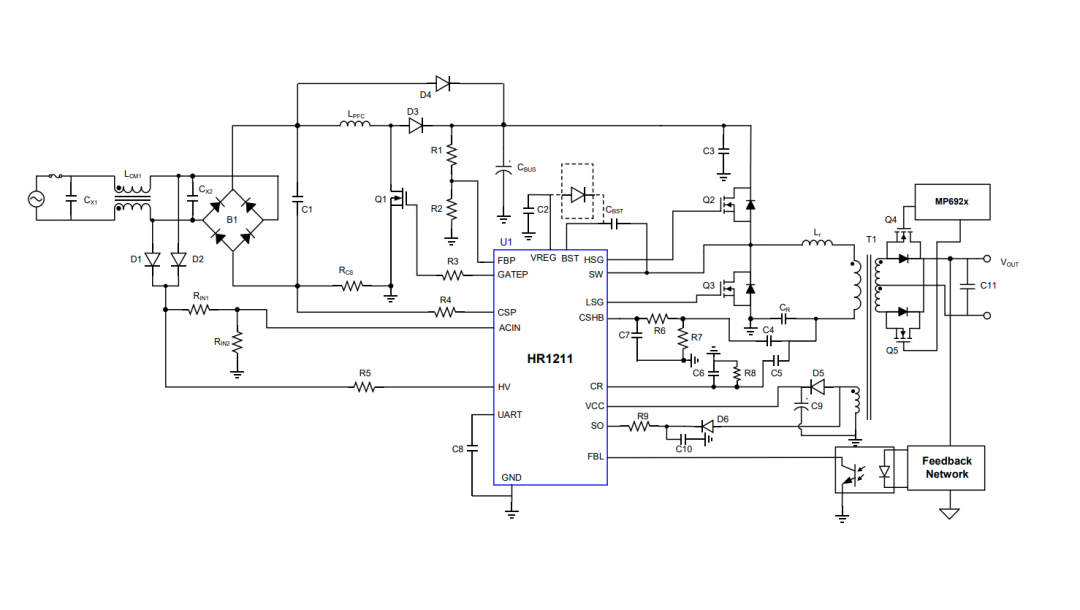

1、MPS HR1211
MPS HR1211将PFC控制器和LLC控制器整合到一个封装里面,其数字内核并可根据负载情况进行联动控制,获得更高的轻载效率。
重负载下,CCM模式可降低MOS管的峰值电流;轻负载下,DCM模式可降低开关频率从而提高效率。数字编程的Burst模式,可提升轻载效率和降低音频可闻噪声。HR1211采用电流模式控制的LLC级,可实现高稳定性和快速响应。根据不同的负载条件,芯片在连续,跳周期和Burst模式运行。可在不同的负载条件下独立优化效率。

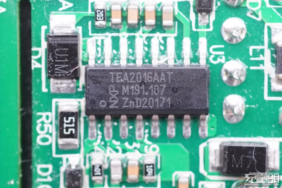

2、NXP TEA2016AAT
NXP TEA2016AAT芯片内部集成高压启动,内部集成LLC和PFC控制器以及对应的驱动器。TEA2016AAT集成X电容放电,正常输出信号指示。芯片采用谷底/零电压开关以减小开关损耗,全负载范围内都保持高转换效率,并且符合最新的节能标准,空载输入功率<75mW。同时TEA2016AAT还具有完整全面的保护功能,包括电源欠压保护,过功率保护,内部和外部过热保护,精确的过压保护,过流保护和浪涌保护等保护功能。

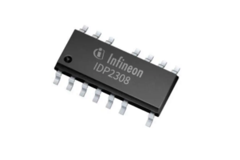

3、英飞凌IDP2308
英飞凌IDP2308 是一个数字多模式 PFC 和 LLC 控制器,集成了浮动高侧驱动器和启动单元。数字引擎为多模式操作提供高级算法,以支持整个负载范围内的最高效率,实现了全面且可配置的保护功能。DSO-14 封装仅需要最少的外部组件。集成的高压启动单元和先进的突发模式可实现低待机功率。此外,集成了一个一次编程 (OTP) 单元,以提供一组广泛的可配置参数,有助于简化相位设计。

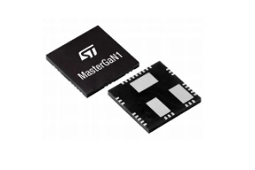

ST意法半导体发布了一款先进的系统级功率封装器件,并命名为MASTERGAN1,器件内部集成GaN栅极驱动器和两个GaN开关管,拥有650V耐压和150mΩ导阻,
并基于该芯片推出了一套推出65W氮化镓快充参考设计。
MASTERGAN1内部集成半桥驱动器和两颗耐压650V,导阻150mΩ的高压GaN开关管,集成在9*9*1mm的QFN封装内,工作电流10A,低侧和高侧均具有欠压关闭保护。驱动器内置自举二极管,内置互锁功能,且具有准确的内部定时匹配,支持工业级宽温。
MASTERGAN1通过内部集成半桥驱动器和GaN开关管来减少元件数量,同时其走线方便布局设置,可实现灵活简洁快速的设计。
