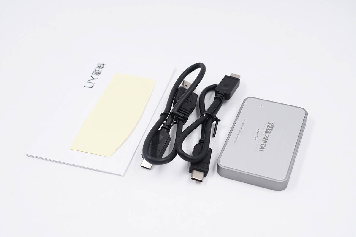

直接打开包装盒,除了固态硬盘和说明书之外还附带了双USB-C线材和USB-A to USB-C线材。

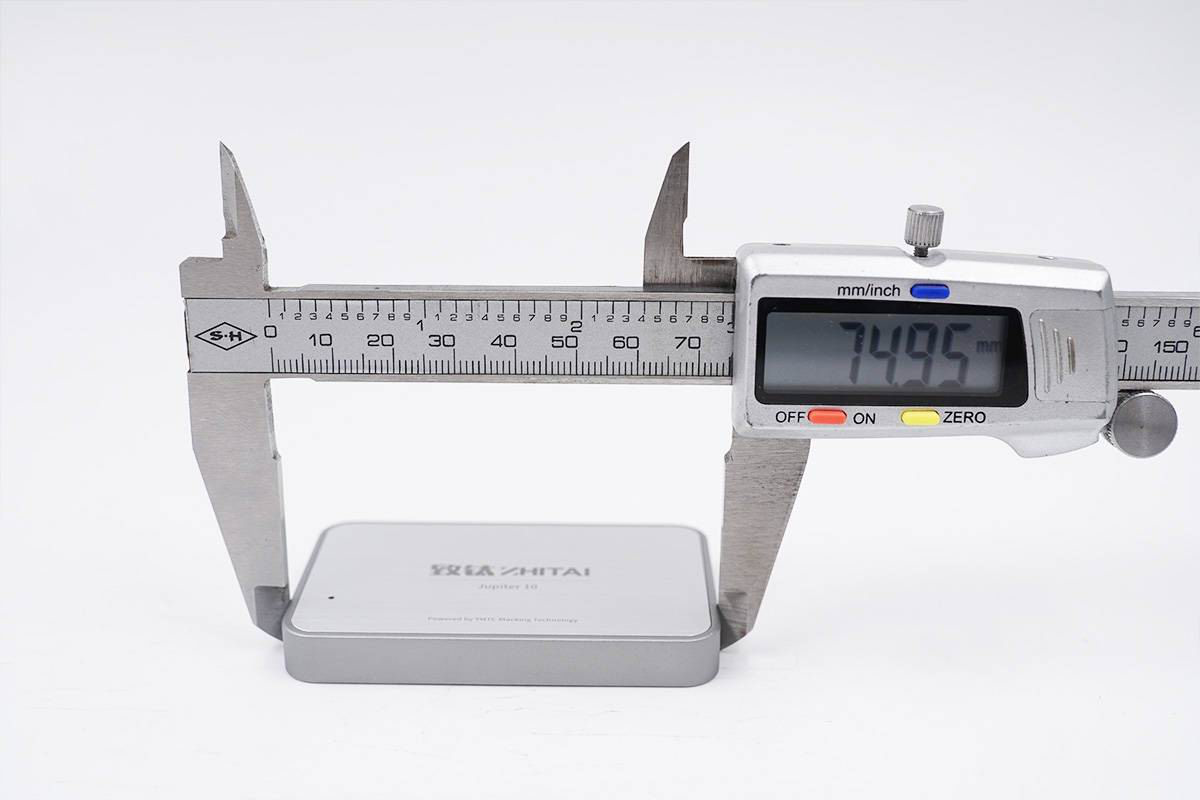

使用卡尺实测固态硬盘的长度约为74.95mm。

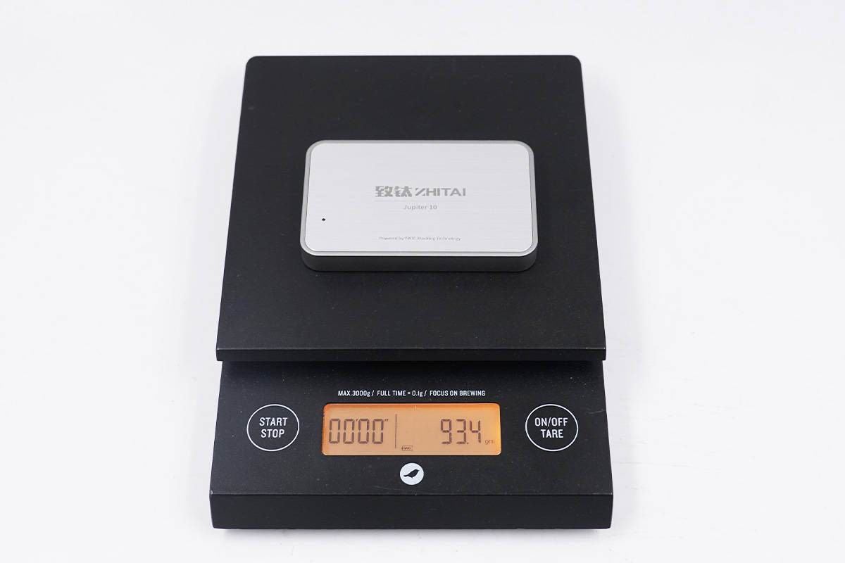

硬盘的净重约为93.4g。

包装内附带了双USB-C和USB-A to USB-C两种连接线材,方便用户针对不同的应用场景自由变换。

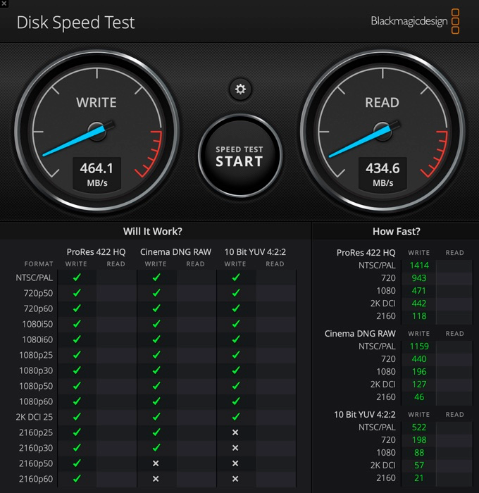

此外笔者还将雷电3数据线更换成USB4数据线进一步进行测试,最终实测写入速度为464.1MB/s,读取速度为434.6MB/s。

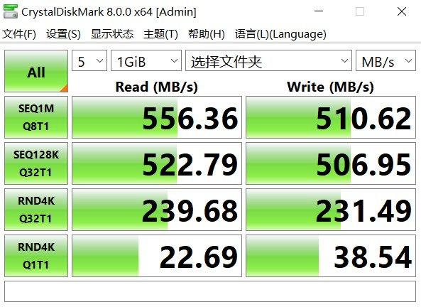

将致钛木星10移动固态硬盘通过USB4数据线连接到联想小新Pro14,然后使用CrystalDiskMark来对传输速度进行测试,大文件连续读取速度为555.96MB/s,连续写入速度为513.83MB/s。

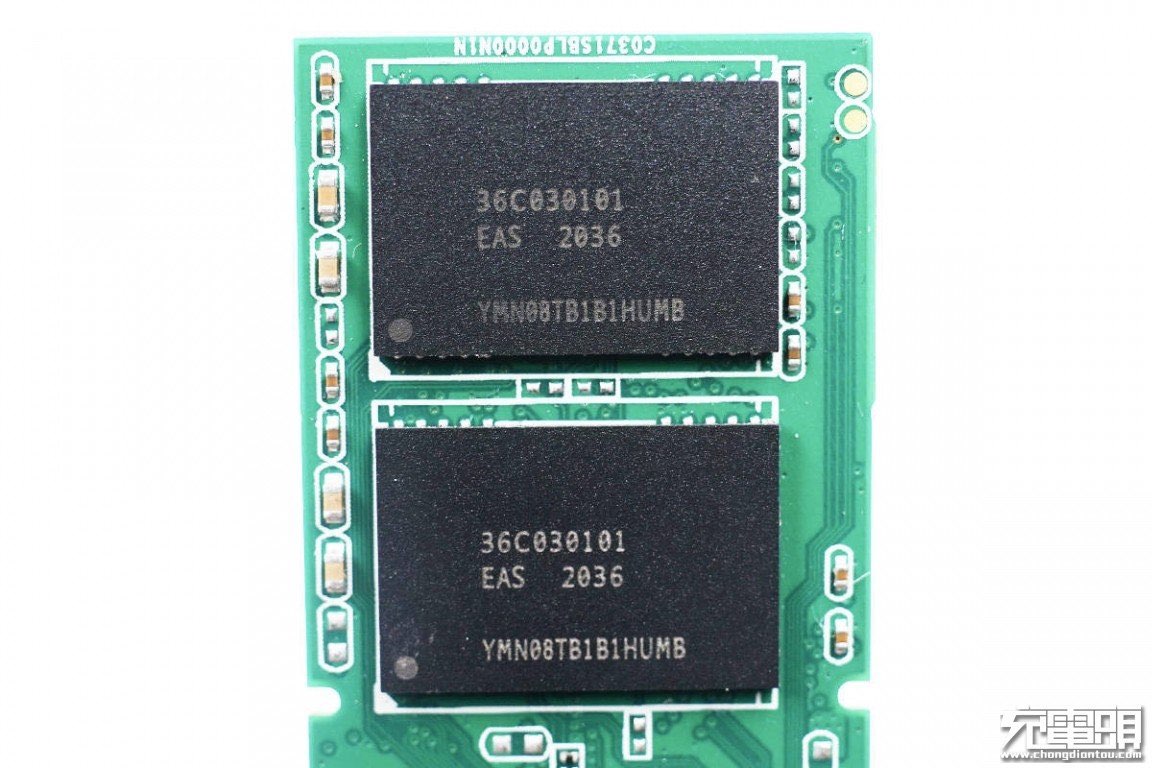

闪存颗粒来自长江存储,丝印YMN08TB1B1HUMB,单颗容量128GB。
正反两面共四颗闪存颗粒,共同组成512GB的存储容量。
