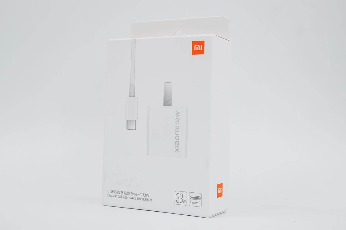

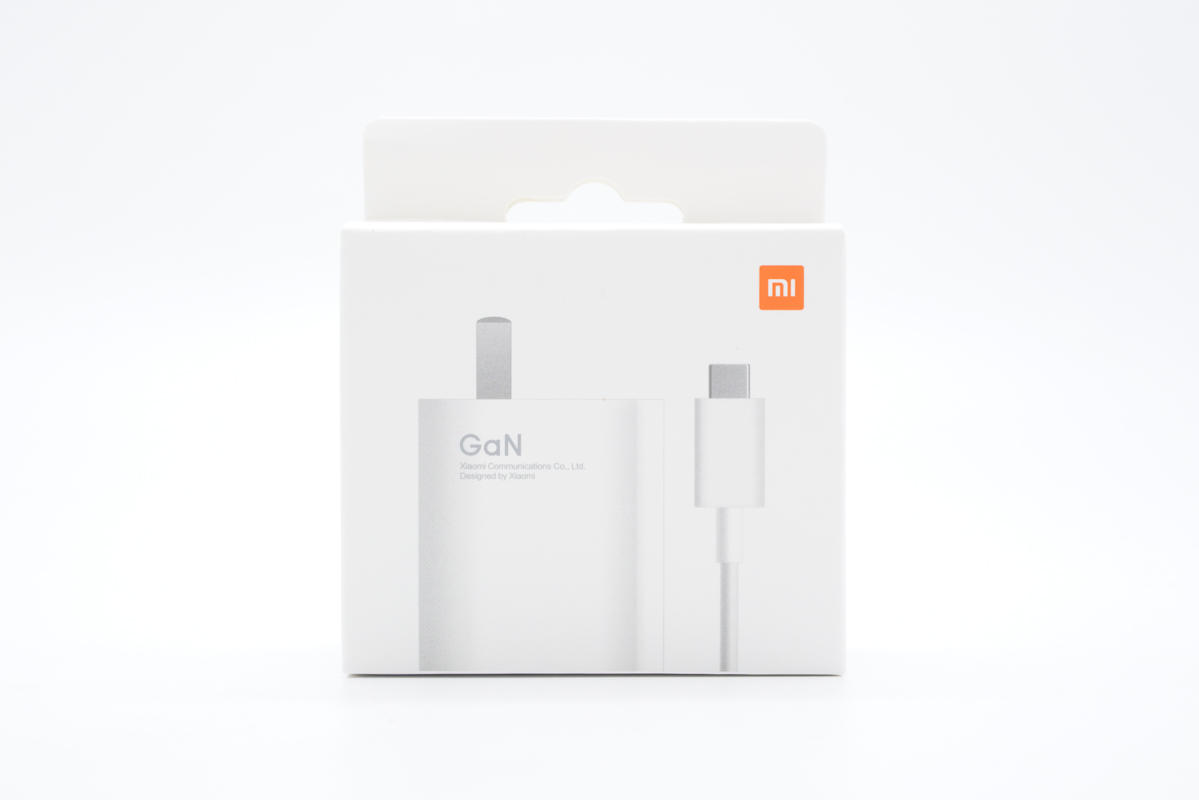

小米33W氮化镓充电器的包装盒延续家族风格设计,正面可以看到MI logo、充电套装图、产品名称以及功率和接口标识,购买这款充电器还附带一条1米长CC线的。
小米55W氮化镓充电器包装盒设计非常简洁,正面印有充电器套装外观图以及MI logo,也是附带一条A to C线。

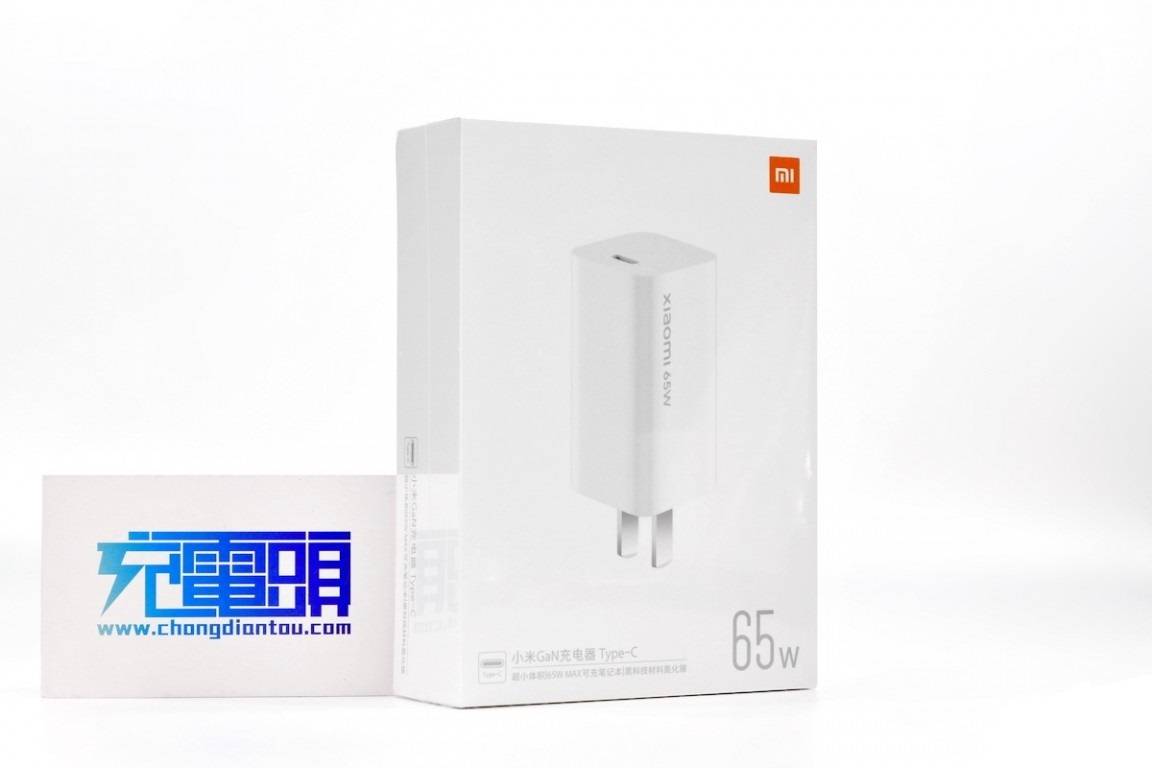

小米65W氮化镓充电器包装盒设计ID和小米33W氮化镓充电器的是一样的,另外虽只有充电器外观图,但实际上也附带有一条1米长CC线,支持最大100W快充。

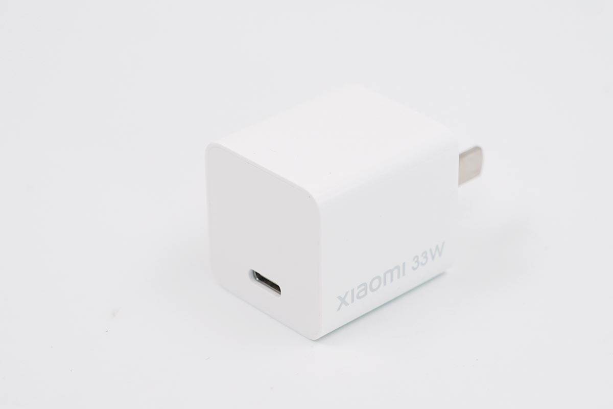

小米33W氮化镓充电器为小方块造型,整机尺寸为34.26mm*30.33mm*30.28mm,腰身钢琴烤漆处理,固定国标插脚。

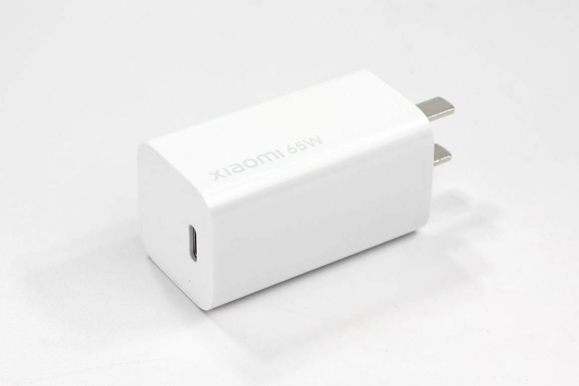

小米65W氮化镓充电器采用长条方柱造型,整机尺寸为56.2mm*31mm*31mm,腰身亮面,固定式国标插脚。
小米33W氮化镓充电器输出顶面USB-C口靠侧边设计,白色胶芯。

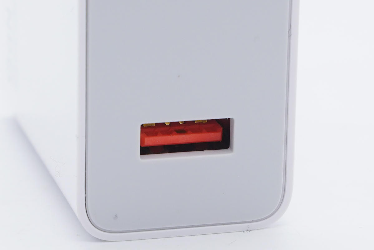

小米55W氮化镓充电器采用魔改USB-A口,橘红色舌片,前端设有特殊触点以实现PD输出,正负极弹片加宽以便过大电流。
小米65W氮化镓充电器采用USB-C接口,白色胶芯,每一个侧面设有8根触点。

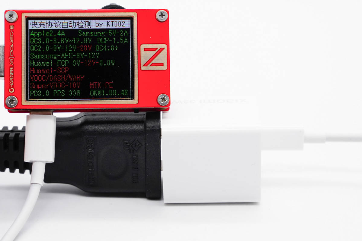

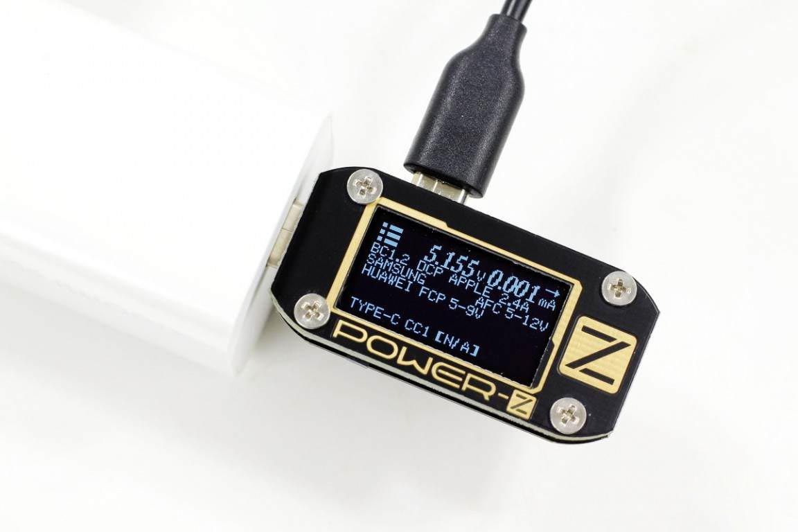

使用ChargerLAB POWER-Z KT002测得小米33W氮化镓充电器支持Apple 2.4A、Samsung 5V2A和DCP协议,以及QC2.0/3.0、AFC、FCP、PD3.0、PPS快充协议。

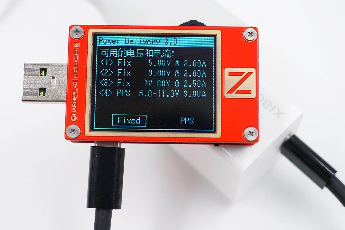

此外还具备5V3A、9V3A、12V2.5A三组固定电压档位,以及5-11V3A一组PPS电压档位。

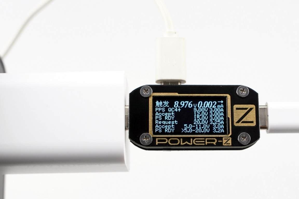

小米65W氮化镓充电器支持BC1.2、Apple2.4A、QC、AFC、FCP、PD3.0、PPS等协议。
此外具备5V3A、9V3A、12V3A、15V3A、20V3.25A五档固定电压档位,以及5-11V3A、5-20V3.2A两档PPS电压档位。
