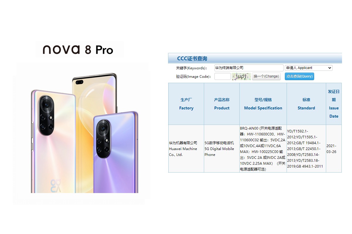

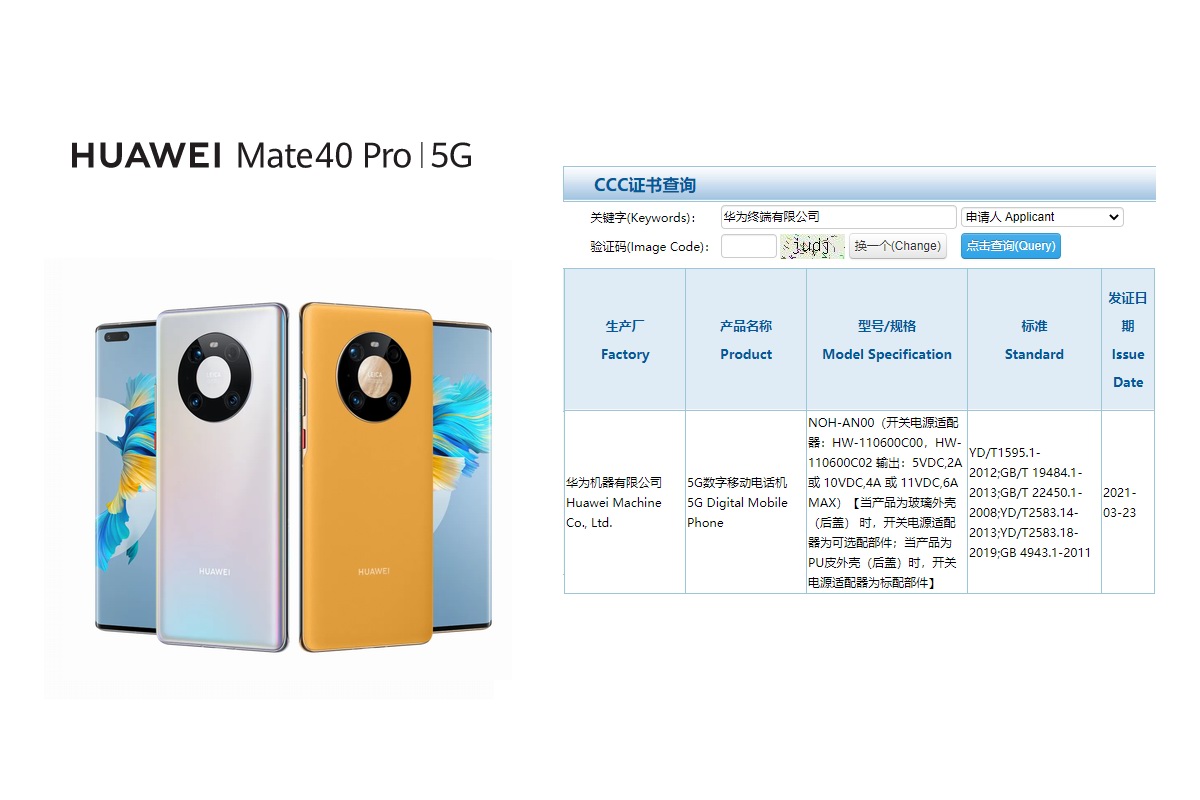

工信部型号BRQ-AN00对应机型是华为nova 8 Pro,最大充电功率66W,对应充电器型号为:HW-110600C00、HW-110600C02,支持5V2A / 10V4A / 11V6A三档电压,手机包装盒内充电器更改为选配。

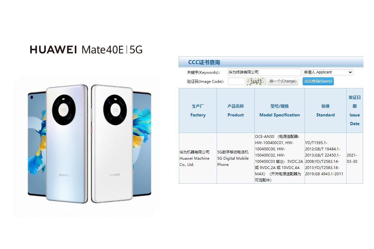

工信部型号OCE-AN50对应机型是华为Mate40E,最大充电功率40W,对应充电器型号为:HW-100400C01, HW-100400C00, HW-100400C02, HW-100400C03,支持5V2A / 9V2A / 10V4A三档电压,手机包装盒内充电器更改为选配。

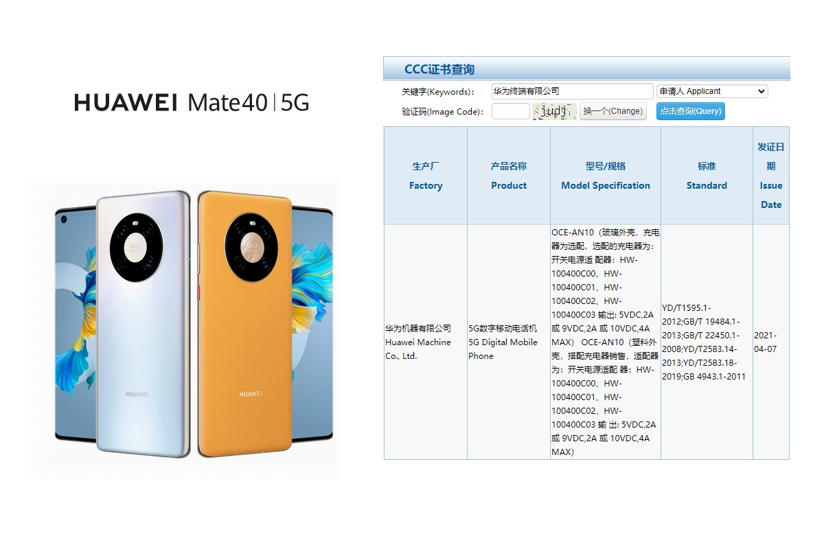

工信部型号OCE-AN10对应机型是华为Mate40,最大充电功率40W,对应充电器型号为:HW-100400C00、HW-100400C01、HW-100400C02、HW-100400C03,支持5V2A / 9V2A / 10V4A三档电压。
其中亮黑色、釉白色、秘银色这三款玻璃后盖Mate40手机包装盒内充电器更改为选配;夏日胡杨、秋日胡杨这两款素皮后盖Mate40搭配充电器销售。
工信部型号NOH-AN00对应机型是华为Mate40 Pro,最大充电功率66W,对应充电器型号为:HW-110600C00,HW-110600C02,支持5V2A / 10V4A / 11V6A三档电压。
其中亮黑色、釉白色、秘银色这三款玻璃后盖Mate40 Pro手机包装盒内充电器更改为选配;夏日胡杨、秋日胡杨这两款素皮后盖Mate40 Pro充电器为标配部件。

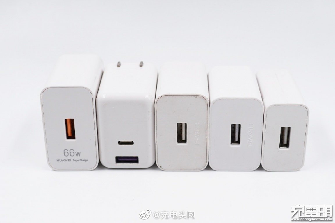

华为快充家族
华为作为最早推动快充的手机品牌之一,从22.5W SCP低压直充方案,到Mate20 Pro搭载40W超级快充,再到Mate40 Pro搭载66W超级快充,一路走路功率稳步快充技术稳步升级。
40W超级快充最早搭载在Mate20 Pro上,充电器不可折叠插脚设计,型号HW-100400C01,支持100-240V 50/60Hz 1.2A全球电网,带有5V2A / 9V2A / 10V4A三个电压输出档。充电头网实测,mate20 Pro搭配40W充电器,功率为9.58V 3.86A,37.06W。
66W超级快充在Mate40 Pro上开始搭载,充电器插脚为不可折叠设计,充电器的型号为HW-110600C00,支持100~240V 50/60Hz 1.8A的输入,支持5V2A、10V4A以及11V6A三个固定电压档位。实测原装66W充电器搭配原装数据线为华为Mate40 Pro充电,功率为9.99V 6.00A 60.00W。

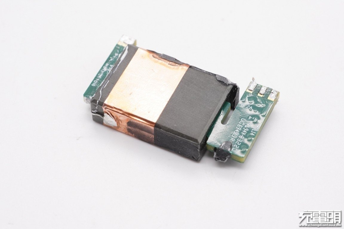

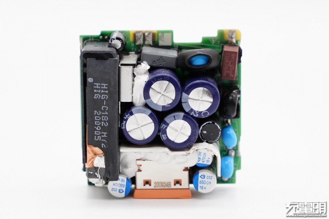

充电头网通过拆解华为66W充电器了解到,内部设计也是满满的华为风格,初次级控制器以及次级芯片均来自台系大厂立锜科技,次级芯片集成同步整流控制器和协议识别功能,集成度高;实现AC-DC开关电源转换的高低压MOS均由ST意法半导体提供;滤波电容分别由丰宾和绿宝石供应,输出纯净。
华为66W充电器采用了最新的平面变压器技术,有利于节省空间,在66W功率提升的前提下,平面变压器的PCB板尺寸仍保持着40W超级快充大小,黑科技满满。同时也让实现更高功率密度成为可能,助力产品实现小型化、便携化。

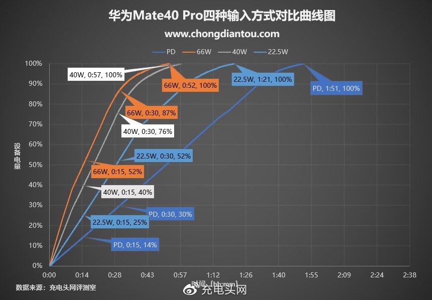

本次华为调整充电器配送政策影响了大部分主流热销机型,覆盖了40W、66W这两个华为最核心的快充技术。充电头网曾对支持66W快充的华为Mate40 Pro进行充电速度测试,对比了PD标准充电器、华为66W充电器、华为40W充电器、华为22.5W SCP充电器四种快充的速度。
华为66W充电器15分充电52%,半小时充电78%,完全充满需要52分;华为40W充电器15分充电40%,半小时充电76%,完全充满需要57分;华为22.5W充电器15分充电25%,半小时充电52%,完全充满耗时约1小时21分。而通用标准的PD充电器这边,15分充电14%,半小时充电30%,完全充满耗时约1小时51分。
从测试中可以看到,华为旗舰机型搭配华为自家快充速度是最快的,虽然华为手机也支持USB PD快速充电标准,但华为对PD快充的功率设定上较为温和,一般功率只能达到十多瓦左右,所以本次减配充电器将会极大地影响用户在快充方面的体验,希望华为后期度过缺货期后能恢复配送原厂充电器,让每位用户到手即享受最佳的快充体验。
