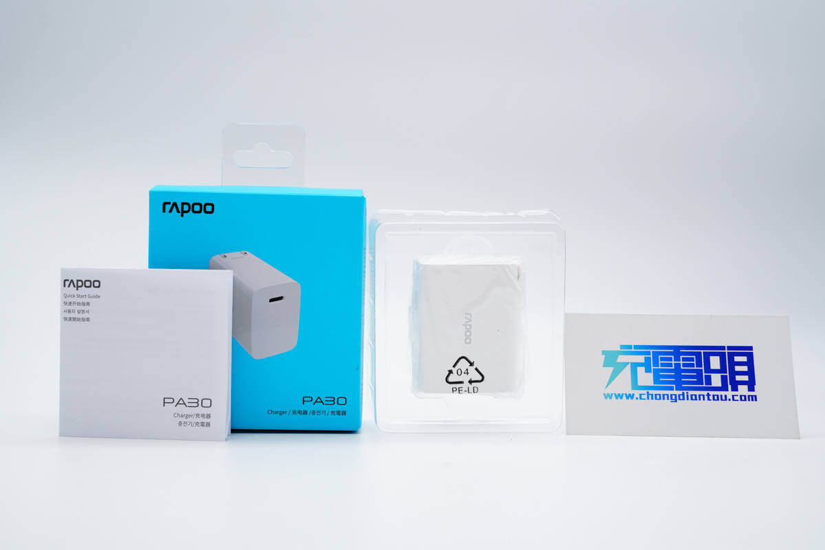

包装盒为蓝色配色,正面印有Rapoo品牌、充电器外观图、PA30型号等。
背面印有充电器四大特性标识以及相应的描述、参数信息等。
打开包装,充电器使用透明塑料托盘固定保护,另外附带有一份使用说明书。

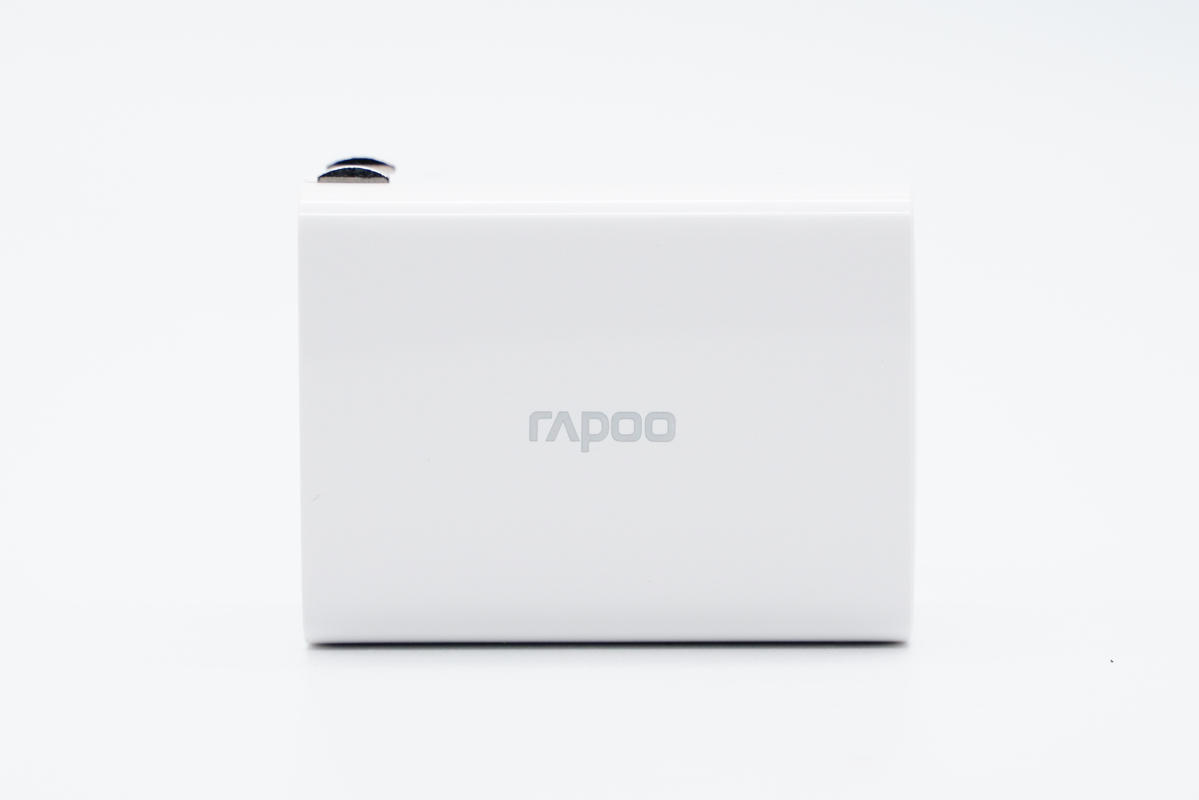

充电头采用直板造型设计,腰身钢琴烤漆工艺处理,各面之间过渡圆润,正面印有Rapoo品牌。

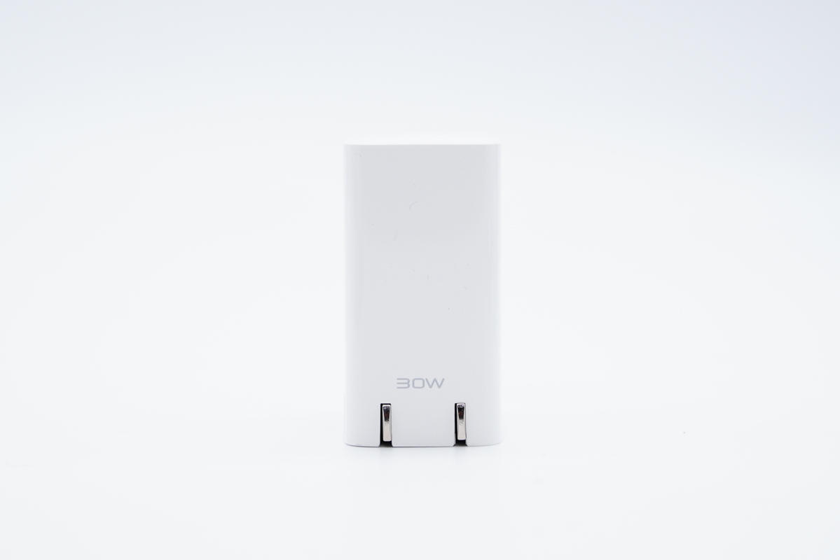

另一侧面印有30W功率字样。

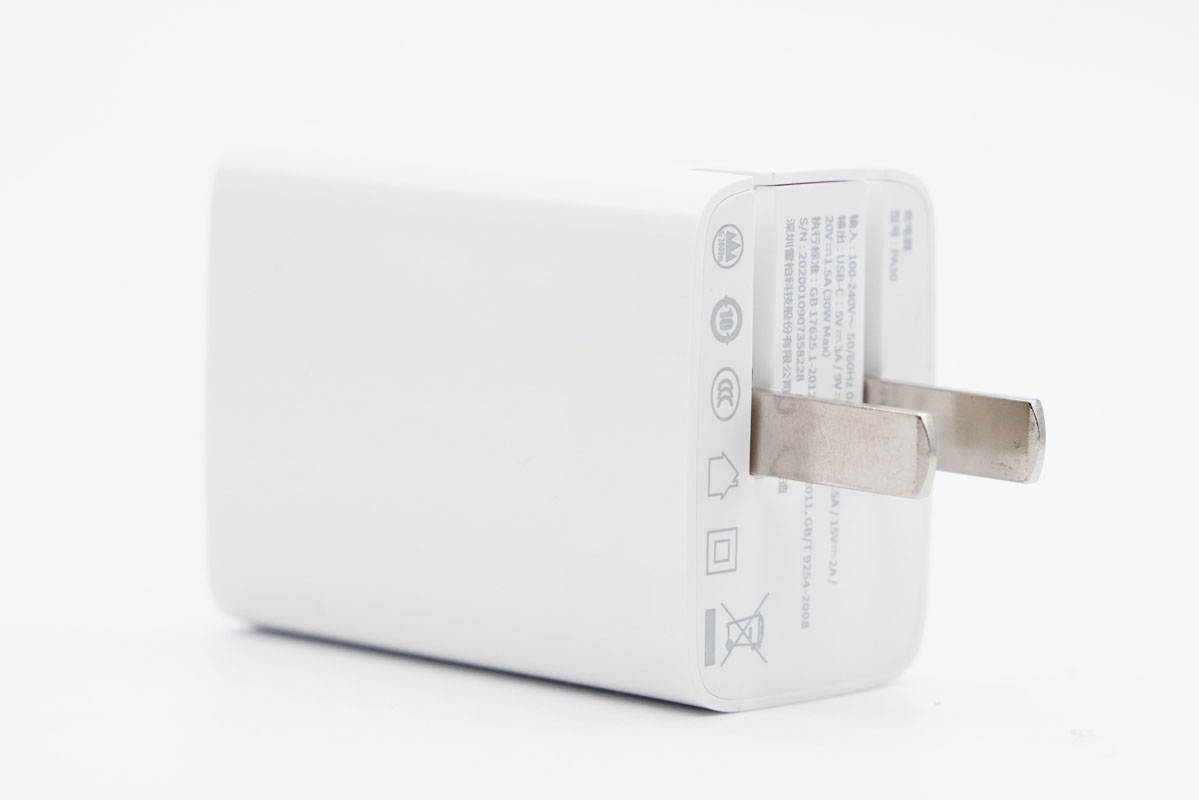

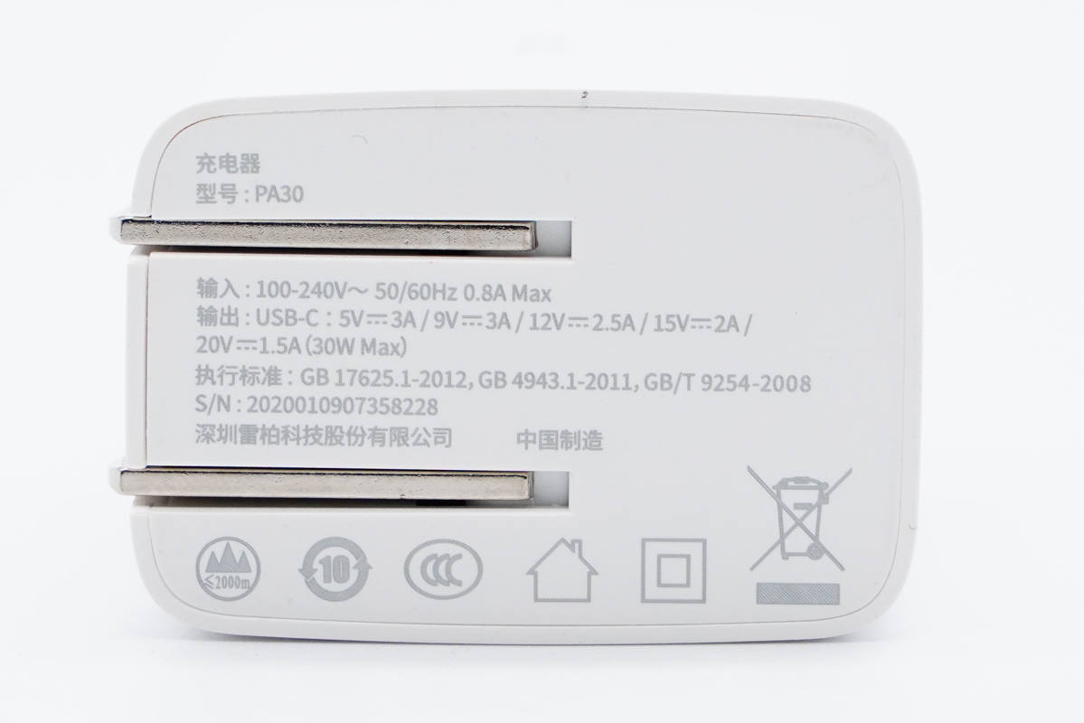

输入端外壳上标注有充电器参数
型号:PA30
输入:100-240V~50/60HZ 0.8A
USB-C:5V3A、9V3A、12V2.5A、15V2A、20V1.5A
深圳雷柏科技股份有限公司
产品已经通过了3C认证。
此外输入端配备的是可折叠国标插脚,携带方便且不会刮伤包里设备。

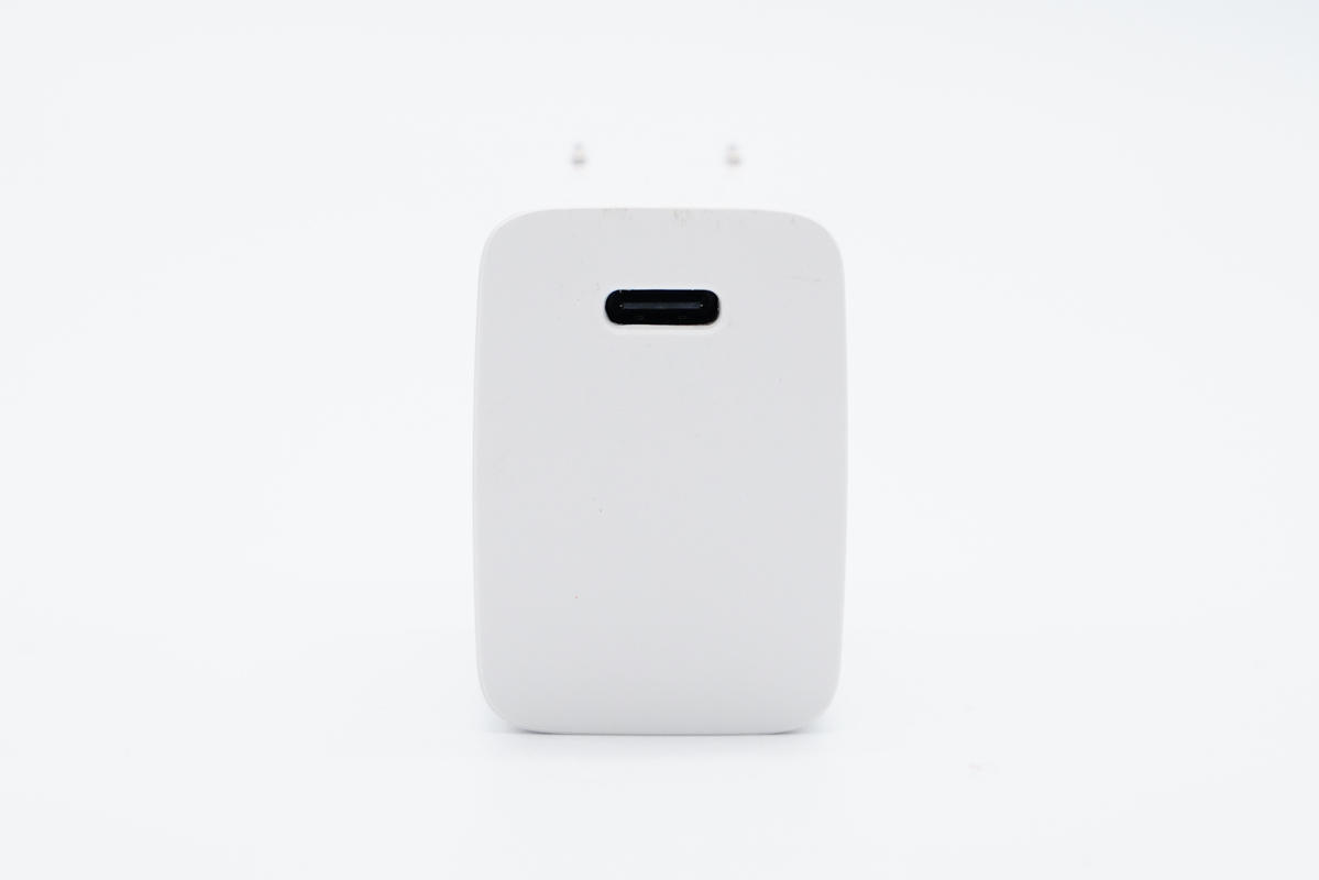

输出顶面USB-C口靠一侧布局,黑色胶芯不露铜。

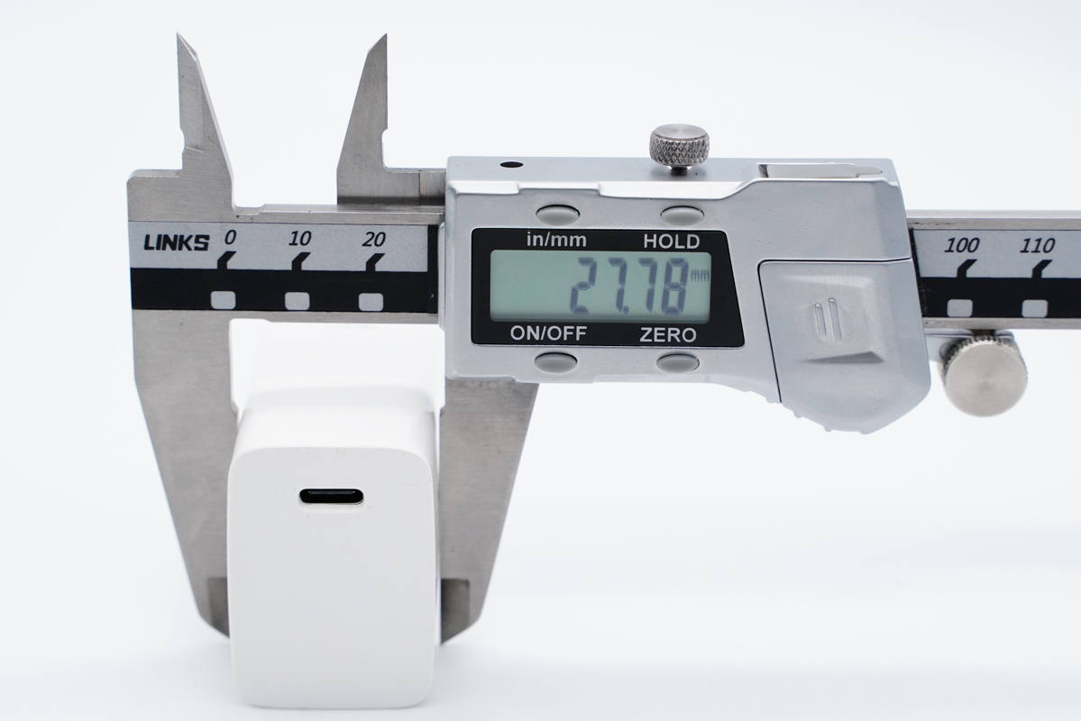

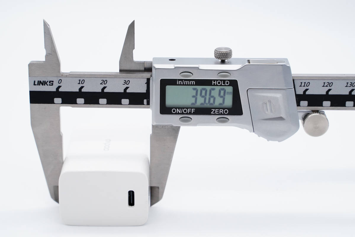

使用游标卡尺实测充电器机身长度为52.69mm。
宽度为39.69mm。
厚度为27.78mm。

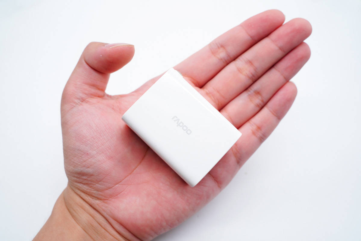

拿在手上的直观感受。

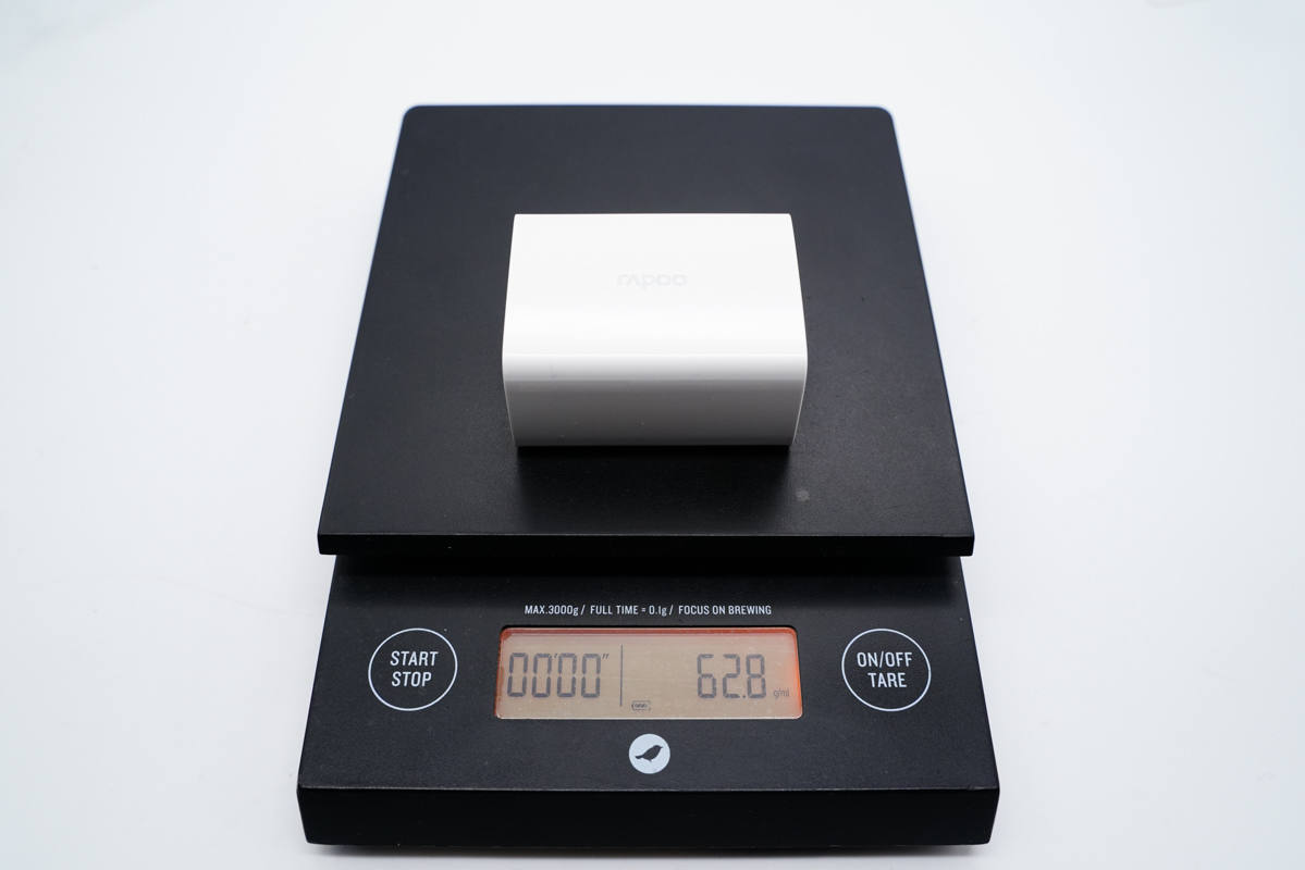

净重约为63g。

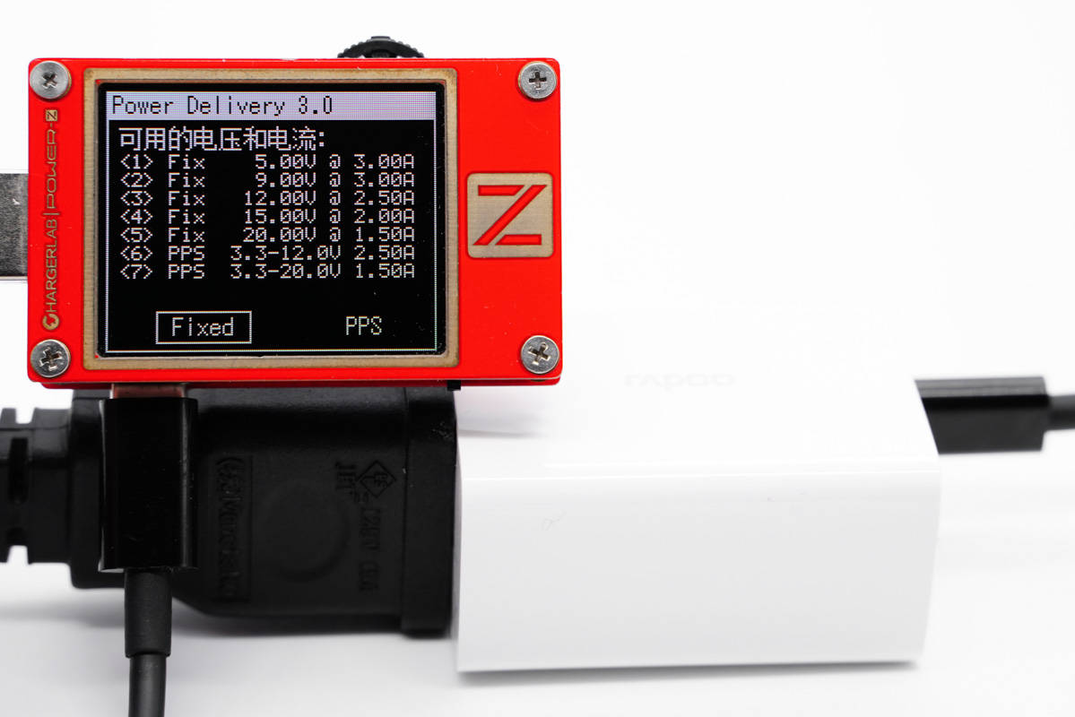

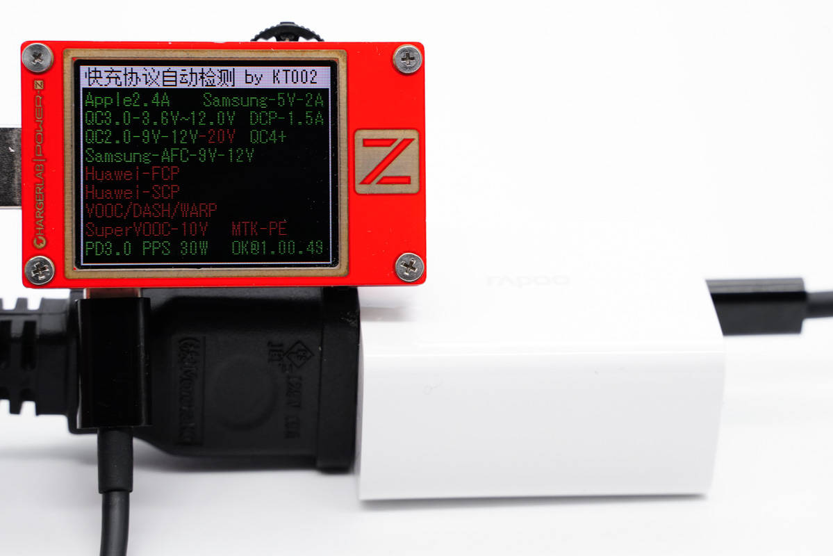

使用ChargerLAB POWER-Z KT002测得USB-C口支持Apple 2.4A、Samsung 5V2A、DCP协议,以及QC2.0/3.0、AFC、PD3.0、PPS快充协议。
此外PDO报文显示C口还具备5V3A、9V3A、12V2.5A、15V2A、20V1.5A五组固定电压档位,以及3.3-12V2.5A和3.3-20V1.5A两组PPS电压档位。

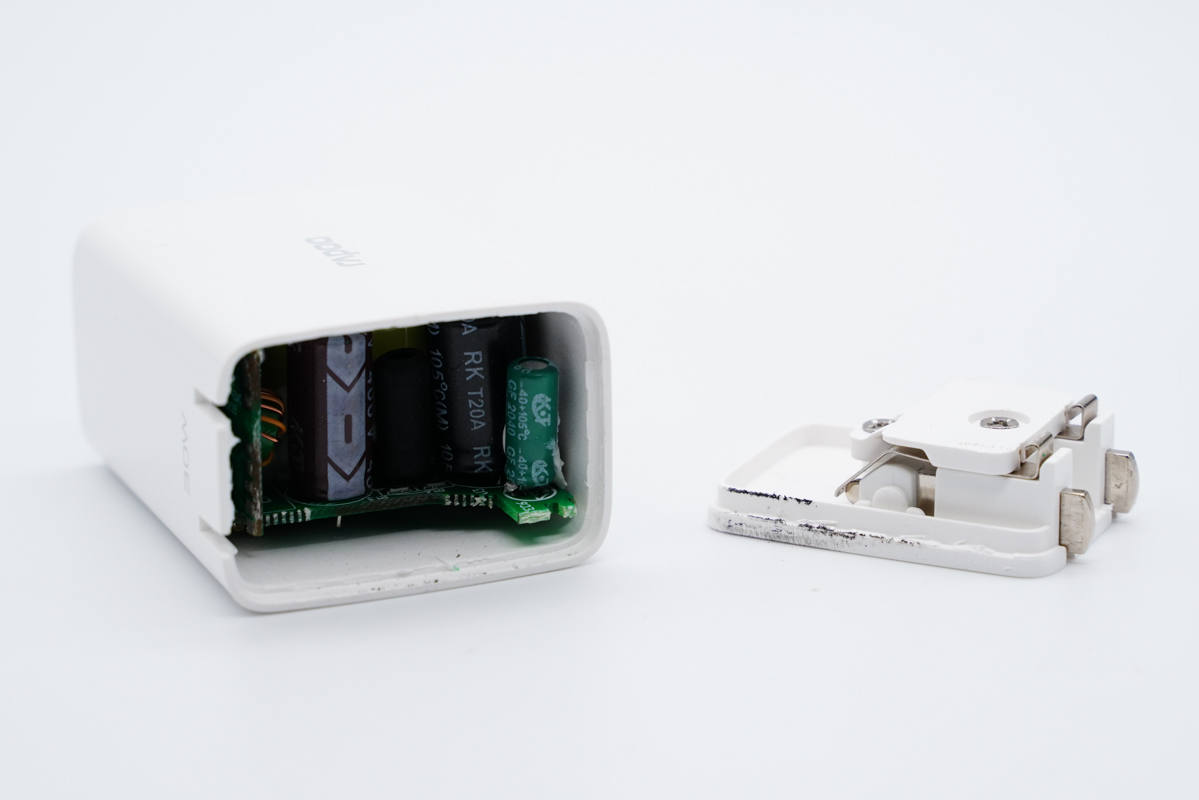

将输入端外壳拆开,插脚使用螺丝和塑料板固定,金属弹片接触通电。

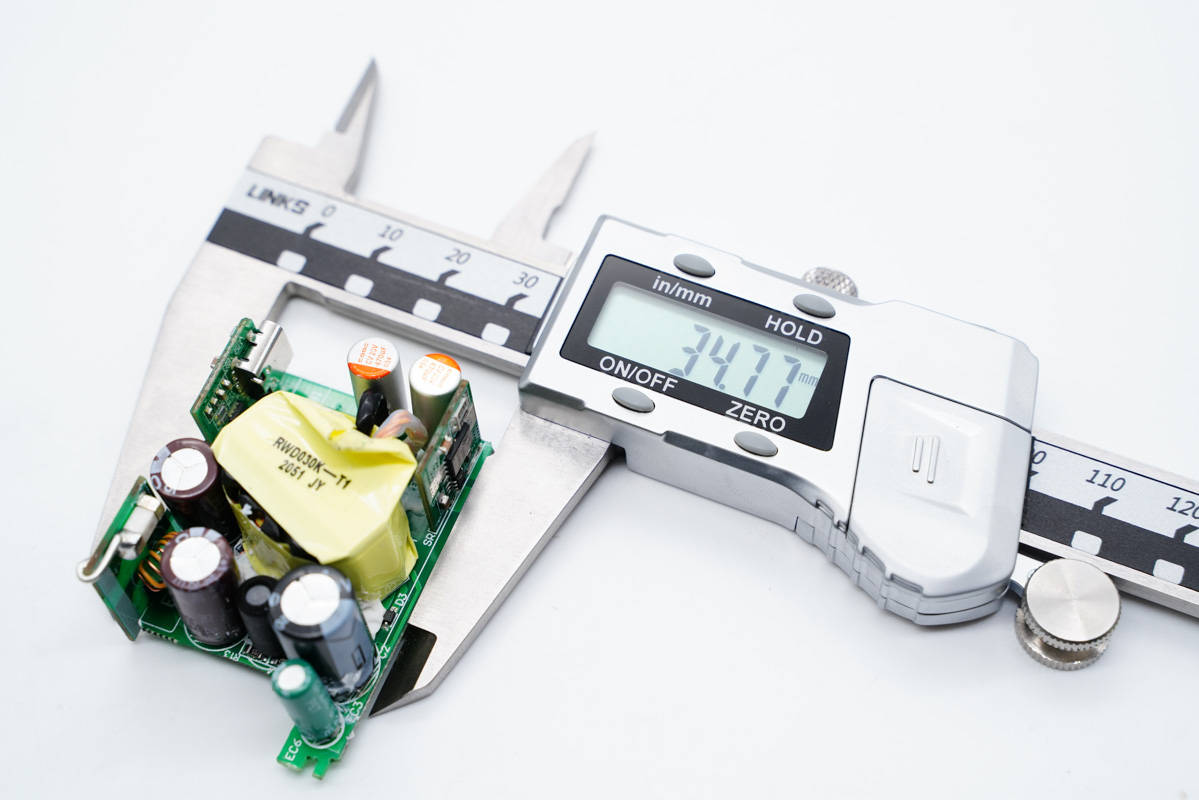

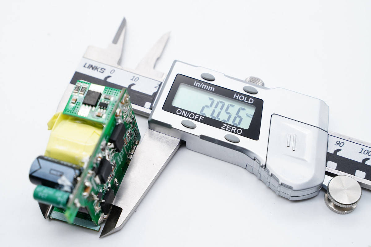

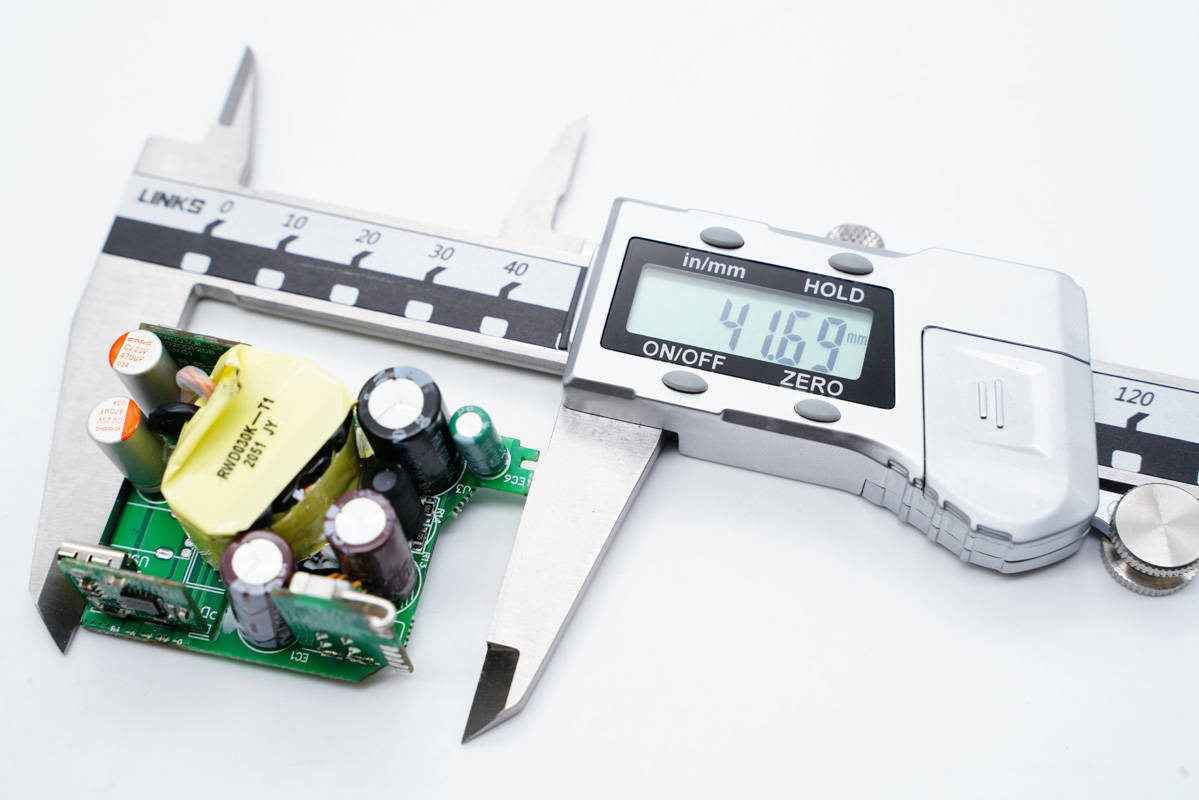

将PCB板取出,使用游标卡尺测得主板长度为41.69mm。
宽度为34.77mm。
模块厚度约为20.56mm。

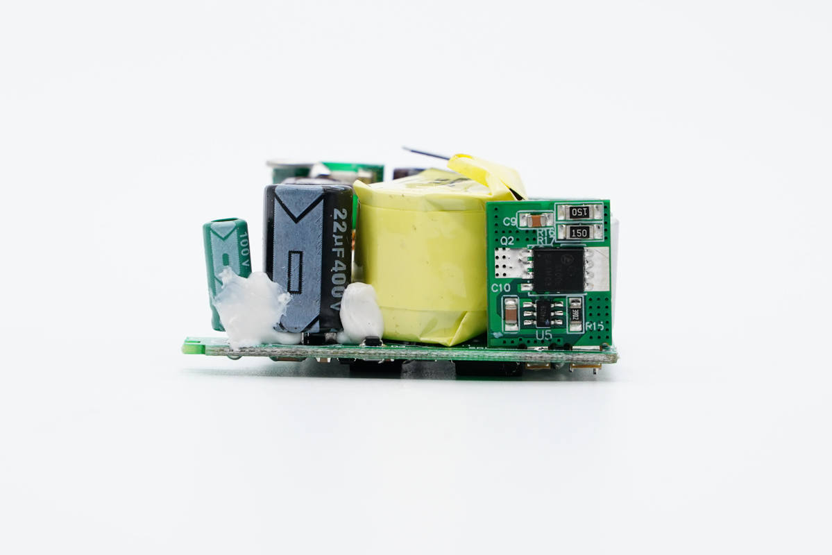

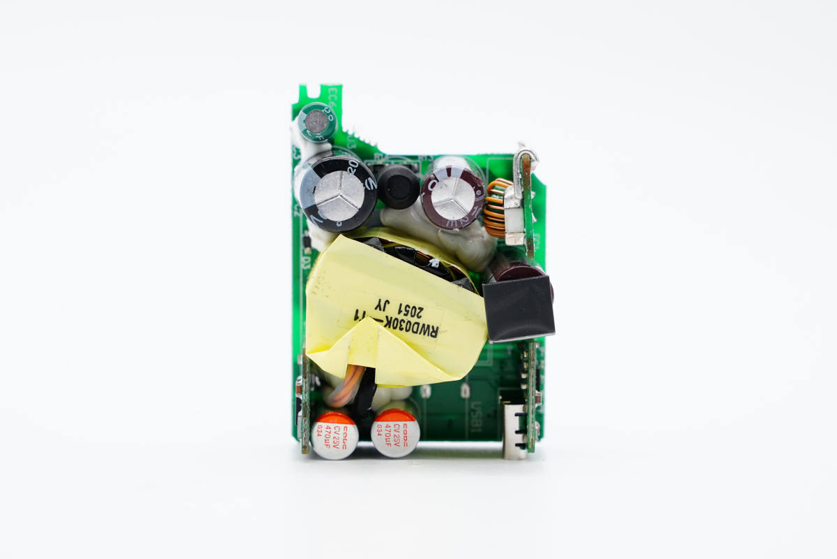

PCB板正面一览,变压器、电容等器件打胶处理,输出端小板和高压电容间有绝缘板隔离。

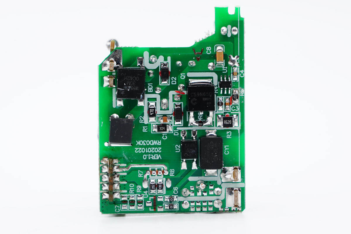

PCB板背面一览,设有整流桥、PWM主控芯片、初级开关MOS管、光耦和贴片Y电容。
通过观察发现,这款充电器采用开关电源宽范围输出,协议芯片通过光耦控制输出电压的经典架构。下面我们就从输入端开始一一了解各元器件。
输入端一览,左侧设有小板,主板上设有高压滤波电解电容、工字电感和主控芯片供电电容。

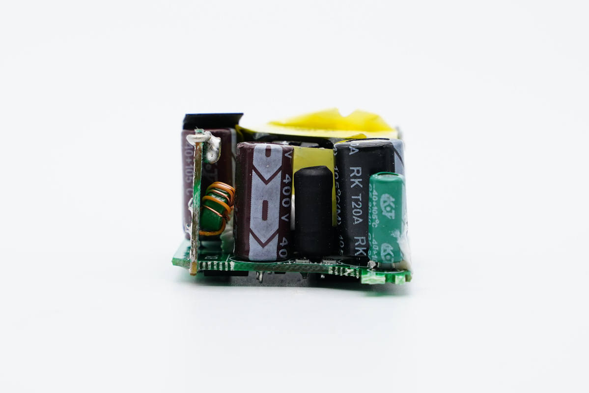

PCB板侧面,两块小板间还有一颗高压滤波电解电容。

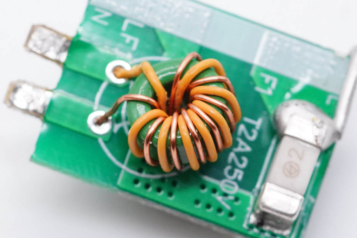

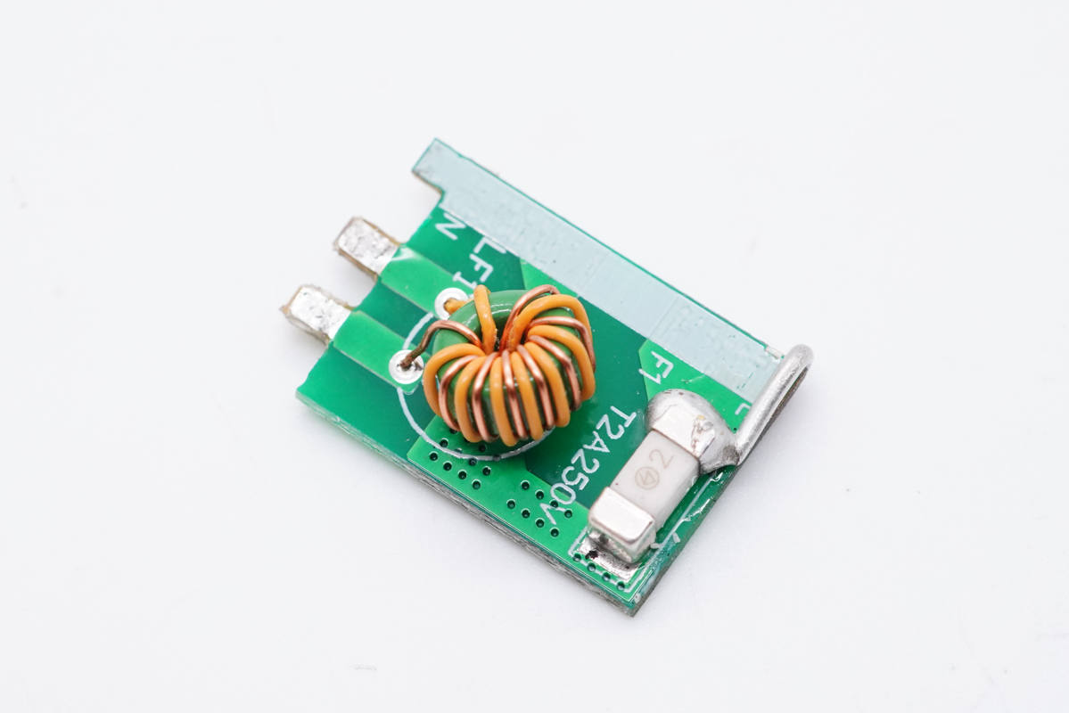

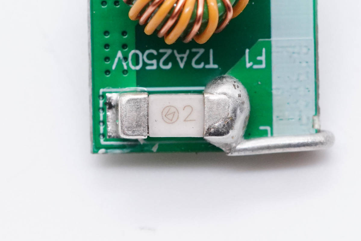

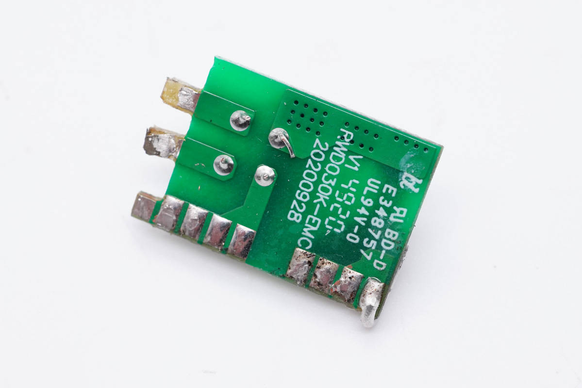

输入端小板正面设有保险丝和共模电感。
另一面没有设元器件。
贴片保险丝额定电流2A。
共模电感双线绕制,用于滤除EMI干扰。

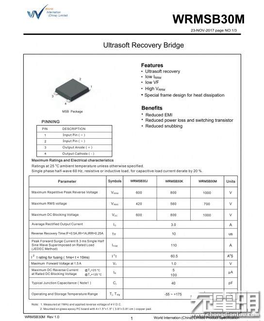

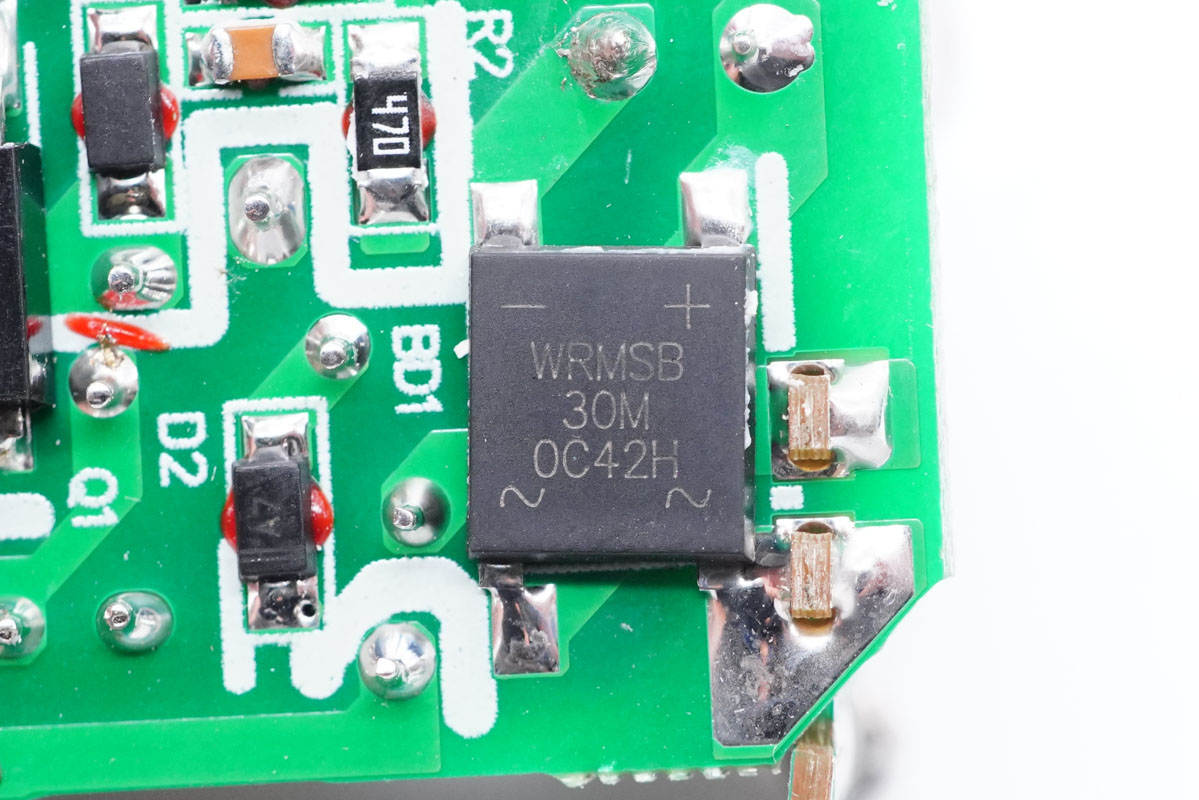

WRMSB30M整流桥来自深圳市沃尔德实业有限公司,这颗软桥通过较软的恢复曲线,比较平滑的关断特性,可以降低二极管结电容达到非常少的谐波振荡产生的效果。
沃尔德WRMSB30M规格资料。
充电头网拆解了解到,采用沃尔德WRMSB30M的还有品胜65W 2C1A氮化镓快充充电器、即刻65W 2C1A氮化镓快充充电器、摩米士65W 2C1A氮化镓快充充电器、麦多多30W 1A1C快充充电器等产品。

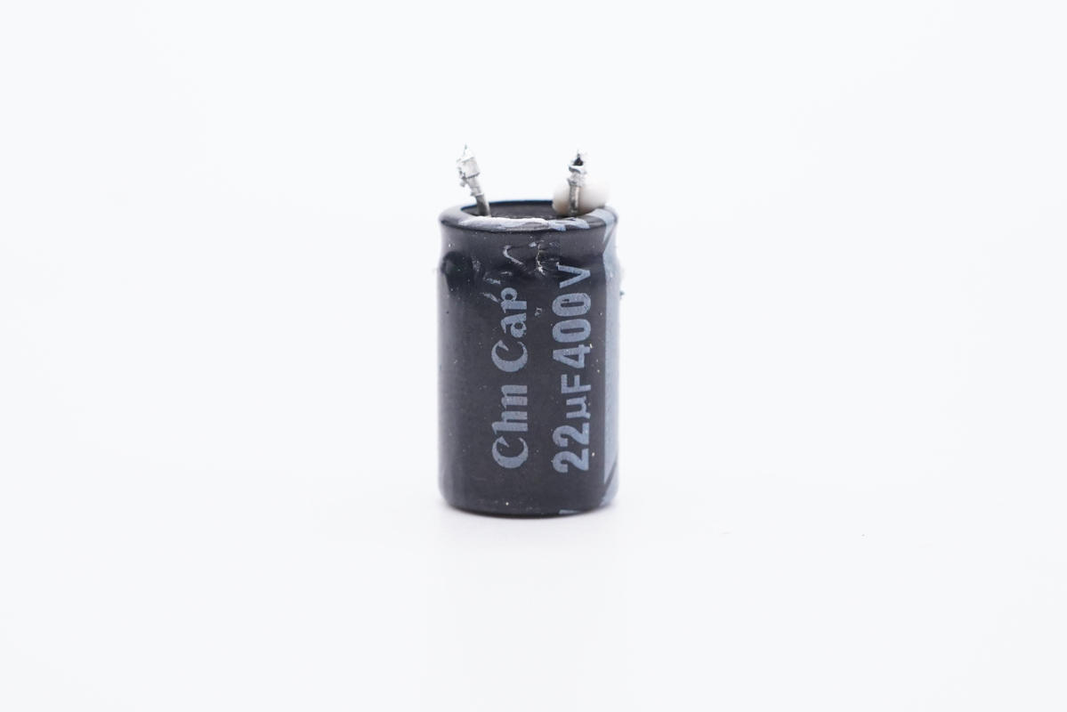

黑色高压滤波电解电容来自深圳华容伟业电子有限公司,规格为400V 22μF。

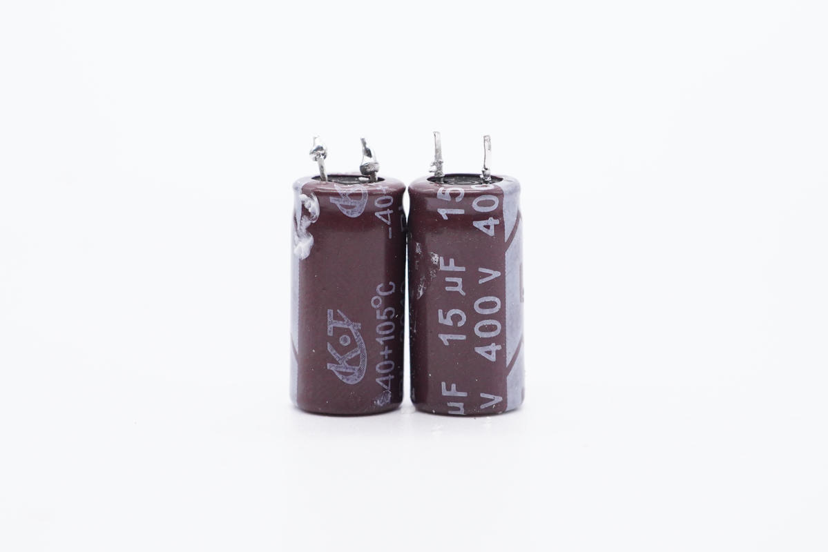

另外两颗来自凯特,规格均为400V 15μF。

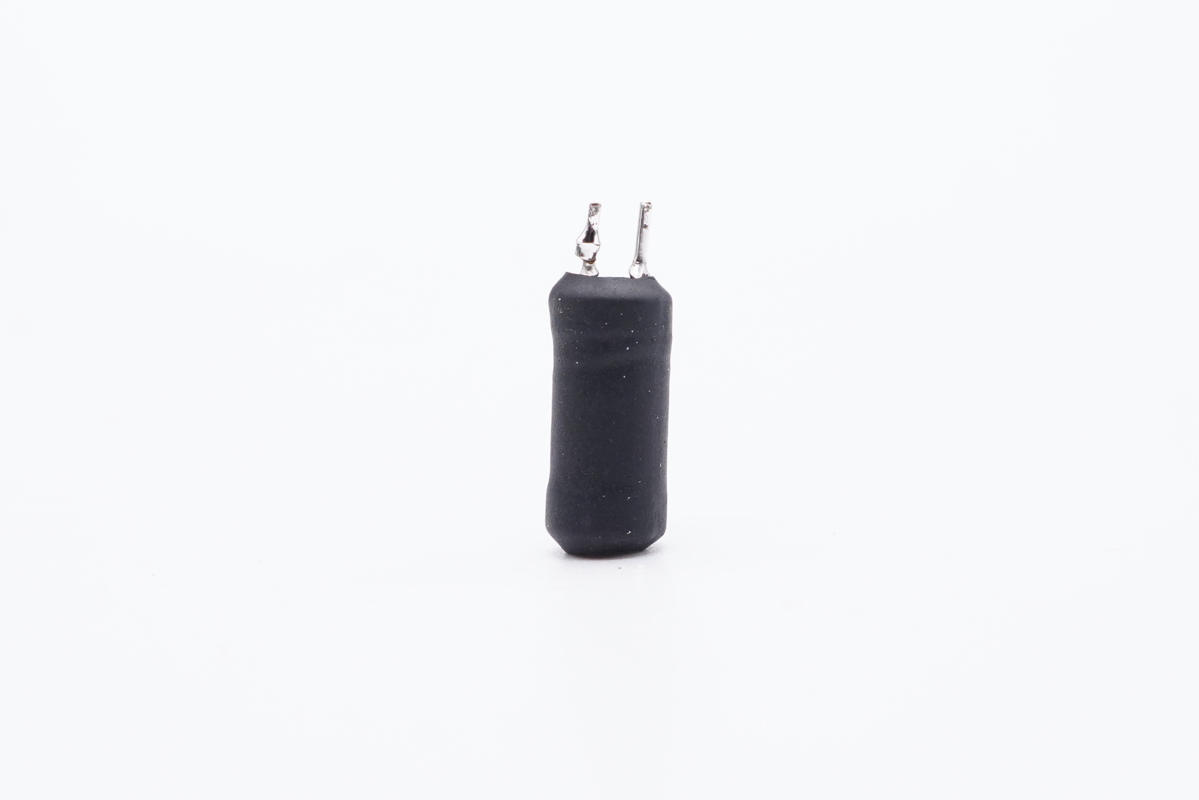

工字电感特写,外套热缩管。

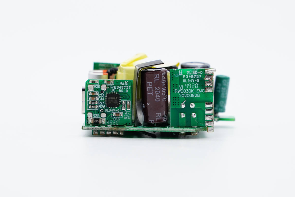

PCB板另一侧,中间放置变压器,右侧垂直焊接同步整流小板,上面设有同步整流控制器和整流管。

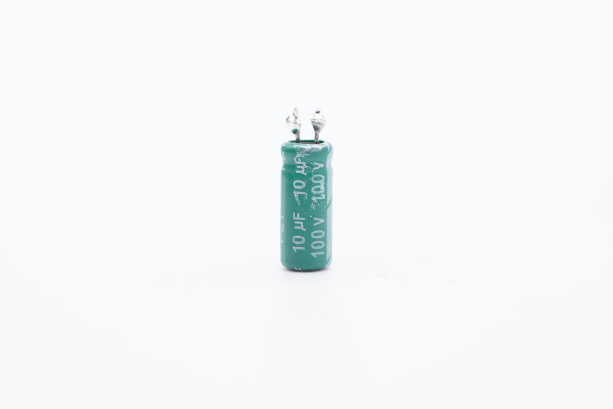

主控芯片供电电容规格为100V 10μF。

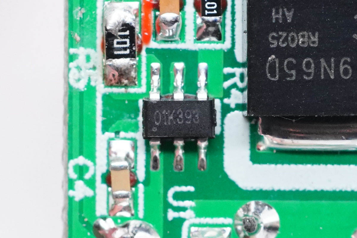

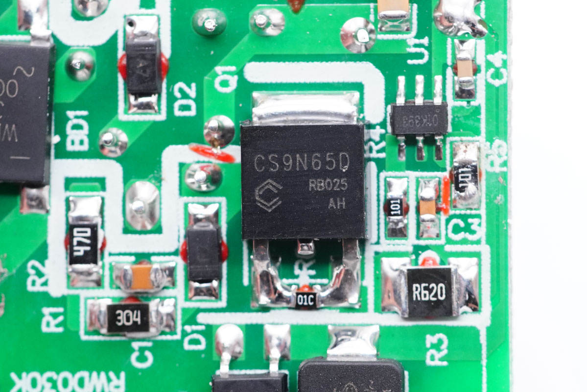

PWM主控芯片特写,丝印01K393。
初级开关MOS管特写,丝印CS9N65D。

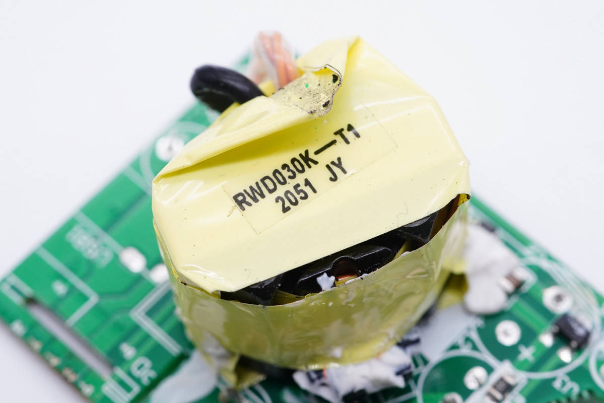

变压器特写,使用绝缘胶带缠绕,顶部贴有信息标签。

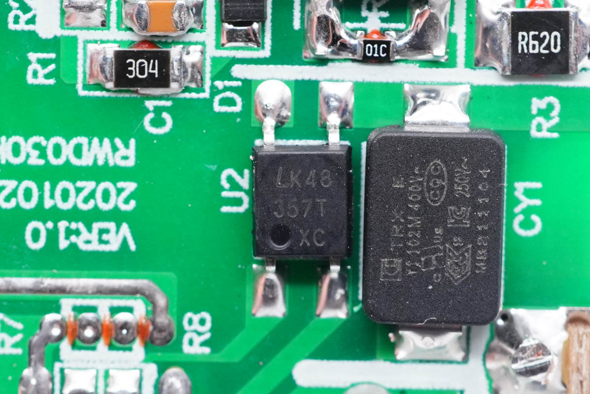

357T光耦,用于初级次级通信,反馈调节输出电压。
充电头网了解到,特锐祥贴片Y电容除了被羽博65W 1A1C氮化镓充电器、mophie 65W 1A1C氮化镓快充、麦多多100W氮化镓、OPPO 65W超级闪充氮化镓充电器、联想90W氮化镓快充等数十款大功率充电器使用外,还应用于REMAX、海陆通、第一卫、贝尔金等品牌的迷你快充上,性能获得客户一致认可。

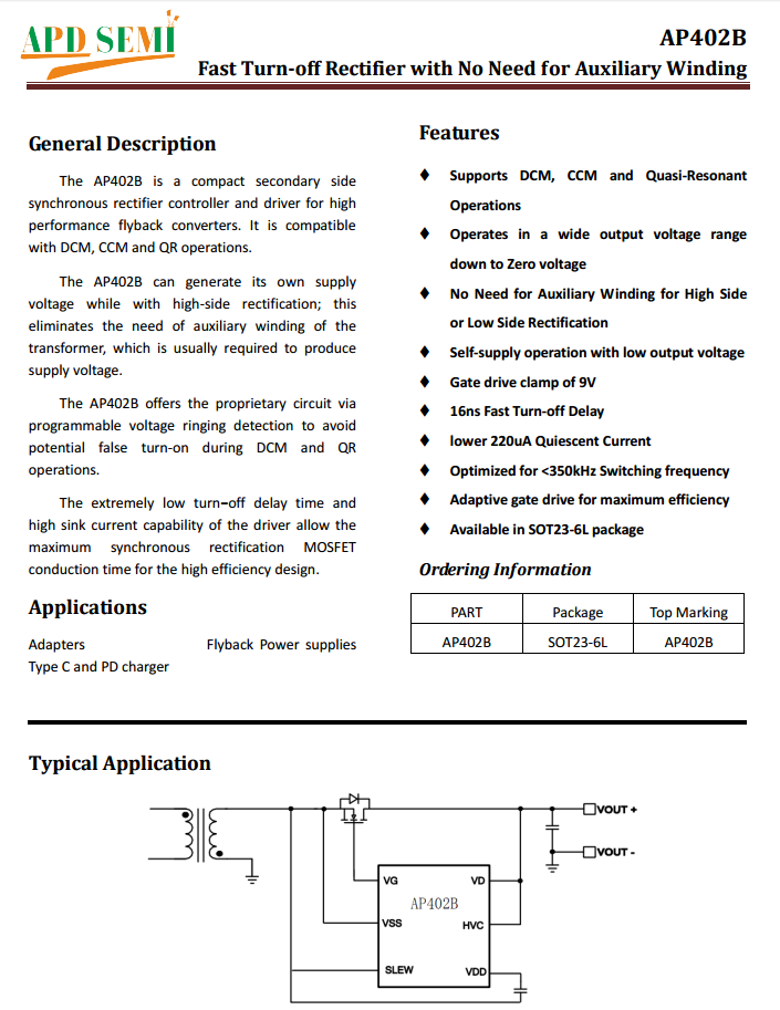

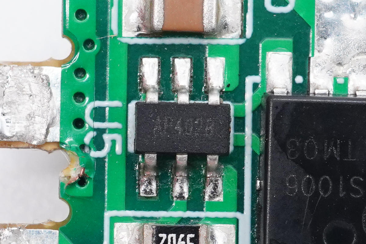

次级同步整流控制器采用成都矽力科技有限公司(APD-SEMI)的AP402B,耐压120V,芯片自供电,无需附加绕组。其支持CCM/DCM/QR三种模式工作;支持PD3.0,PPS,QC3.0,QC4.0,QC4.0+各种快充模式输出;支持正端接法和负端接法,外围只有一个0.1uF电容。该控制器可以完全替换美国MPS的MP6908。
矽力AP402B资料信息。

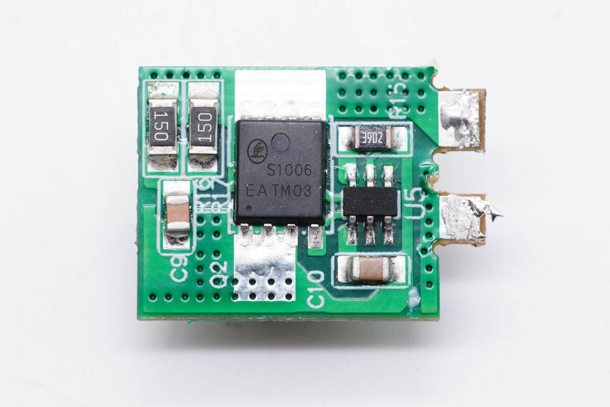

同步整流管特写,丝印S1006。

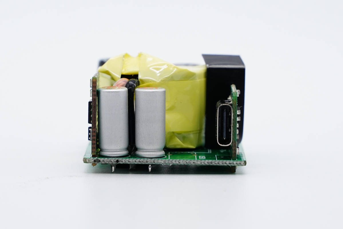

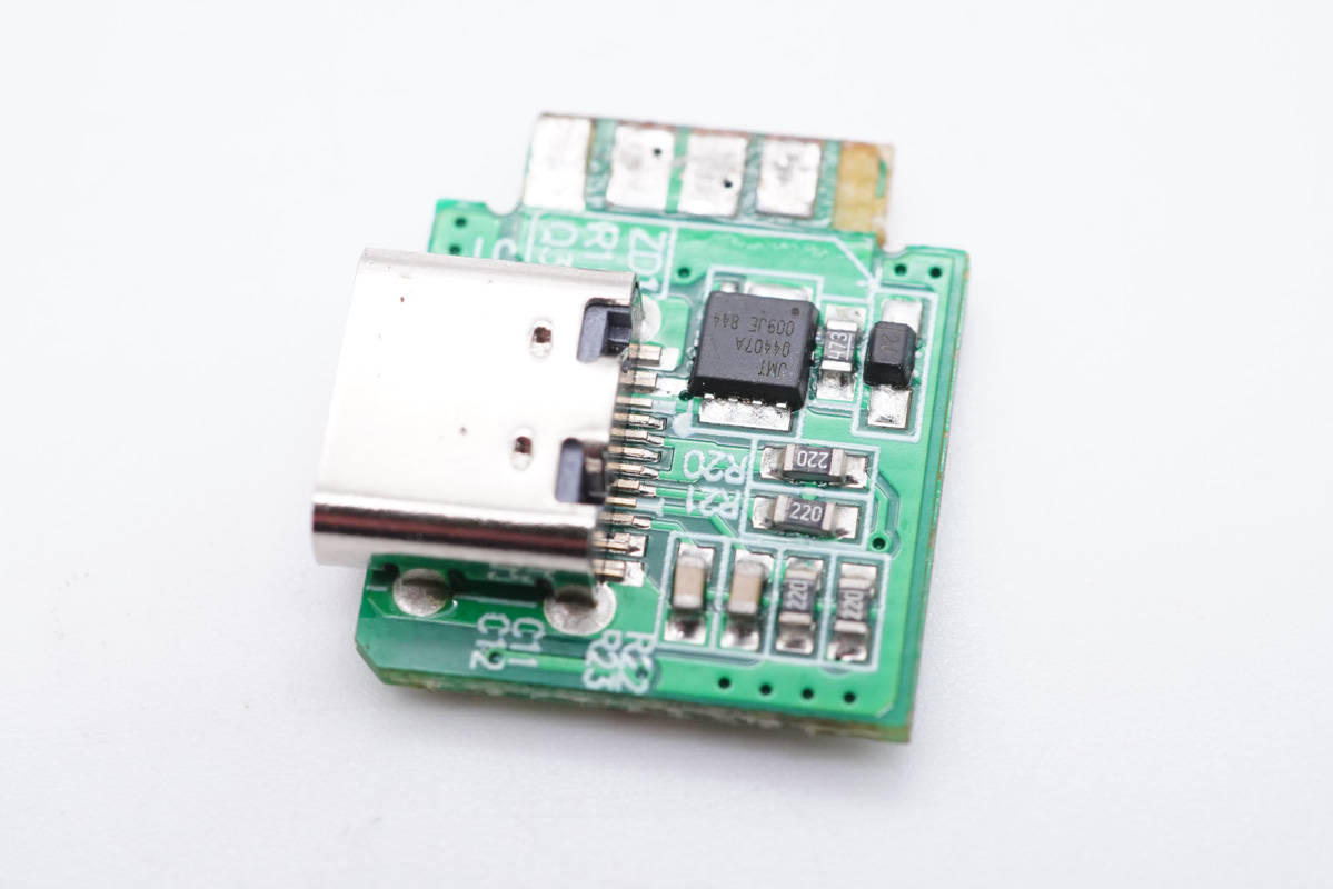

输出端一览,同步整流小板右边是两颗滤波固态电容,USB-C母座使用协议小板垂直焊接。

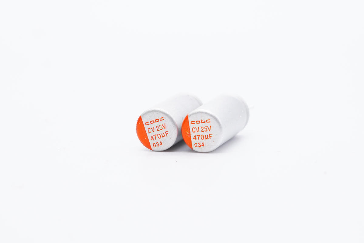

两颗输出滤波固态电容也是来自华容伟业,规格都是25V 470μF。

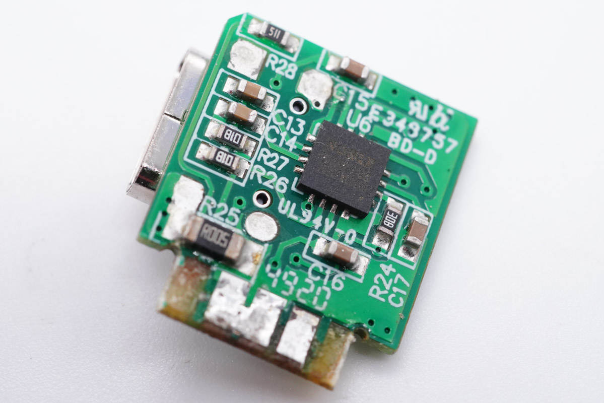

协议小板正面设有USB母座和输出VBUS开关管。

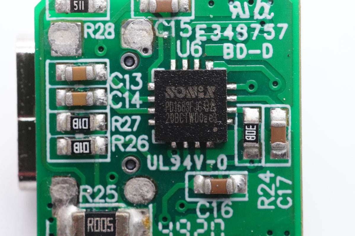

另一面设有协议芯片和电流检测电阻。

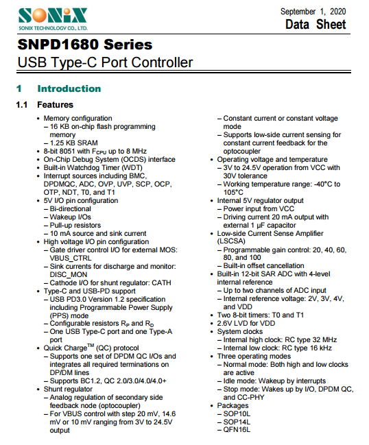

协议芯片采用松翰SNPD1683,这是一颗高度集成的USB Type-C端口控制器,符合最新的USB Type-C和PD标准。充电头网了解到,SNPD1683正式获得了高通QC5认证,成为业界为数不多的QC5快充认证协议芯片。
SNPD1683采用SONiX专有的8051技术,内部为8位的8051处理器、与16 KB闪存存储器,完整的Type-C USB-PD收发器,内置5V稳压电路。D+/D-通讯支持QC和私有协议。支持光耦反馈输出电压,支持10mV精度调节输出电压,支持低端电流采样,支持NMOS/PMOS输出控制,内置放电管。
松翰SNPD1683支持3到24.5V工作电压,最高耐压30V,支持-40到105℃工作温度。SNPD1683支持可编程的保护功能,支持过压/欠压保护,支持过流保护,过热保护,CC1/CC2/D+/D-均具备过压保护。采用QFN4*4-16封装。

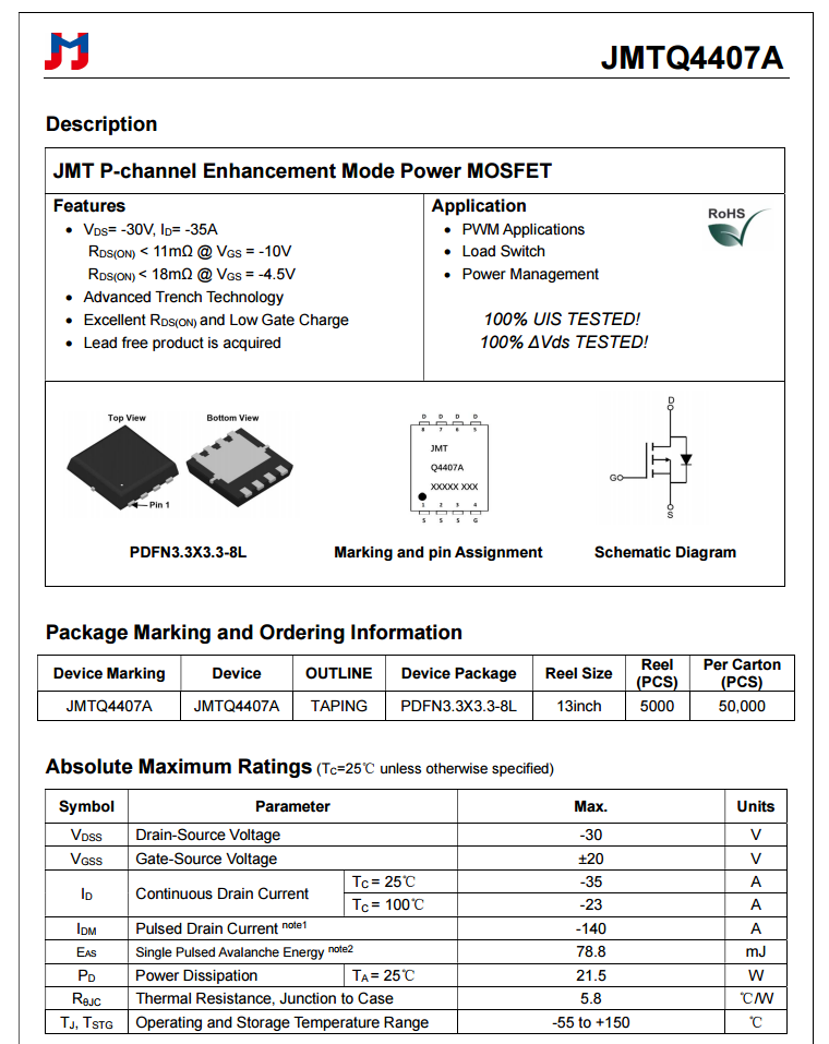

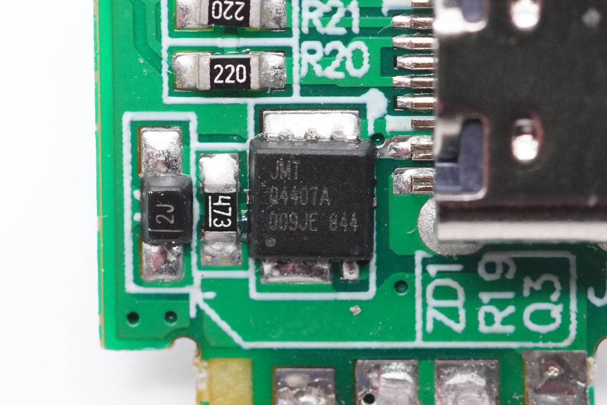

输出VBUS开关管采用捷捷微JMTQ4407A,PMOS管,耐压30V,PDFN3.3x3.3-8L。
捷捷微JMTQ4407A资料信息。

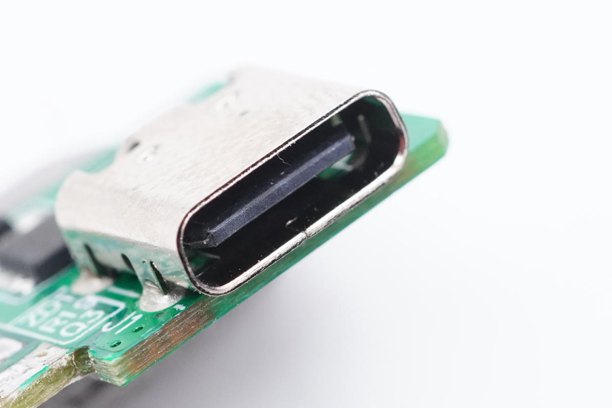

USB-C母座特写,过孔焊接。

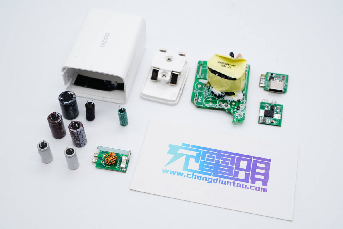

全部拆解完毕,来张全家福。 充电头网拆解总结
雷柏这款30W PD快充充电器机身光滑简洁,造型经典。配备可折叠插脚方降低用户出差携带成本,配备单USB-C接口,支持多个主流快充协议,具备5V3A、9V3A、12V2.5A、15V2A、20V1.5A齐全电压档位以及3.3-12V2.5A和3.3-20V1.5A两组PPS电压档位,整体兼容性不错,满足大多数中小设备快充需求。
充电头网通过拆解了解到,除主板外,充电器还设有一块输入小板以及两块输出小板,电容、变压器等器件打胶加固。开关电源部分,次级同步整流控制器采用矽力科技AP402B,性能强悍,可比肩MPS的MP6908,协议芯片采用松翰SNPD1683,进行协议识别控制输出电压。采用华容伟业电解电容和固态电容进行输入输出滤波。
