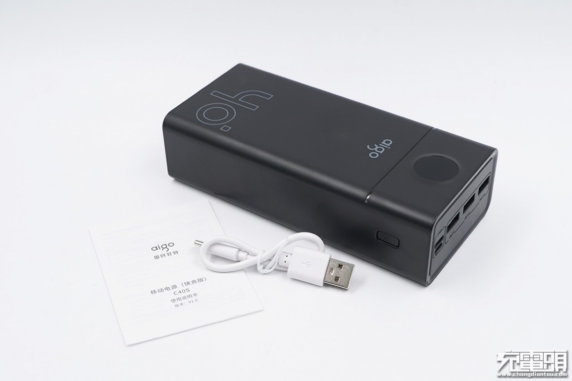

aigo C40S双向快充移动电源是爱国者推出的超大容量快充移动电源,内置40000mAh超大容量电池组,适用于超长续航需求用户群体。aigo C40S双向快充移动电源整体呈纯黑的外观配色,四周面与面的交界处做了圆滑的过渡处理,上下则呈削平状,可以直接立起来,外形给人一种很扎实的感觉,这也符合产品的特性。

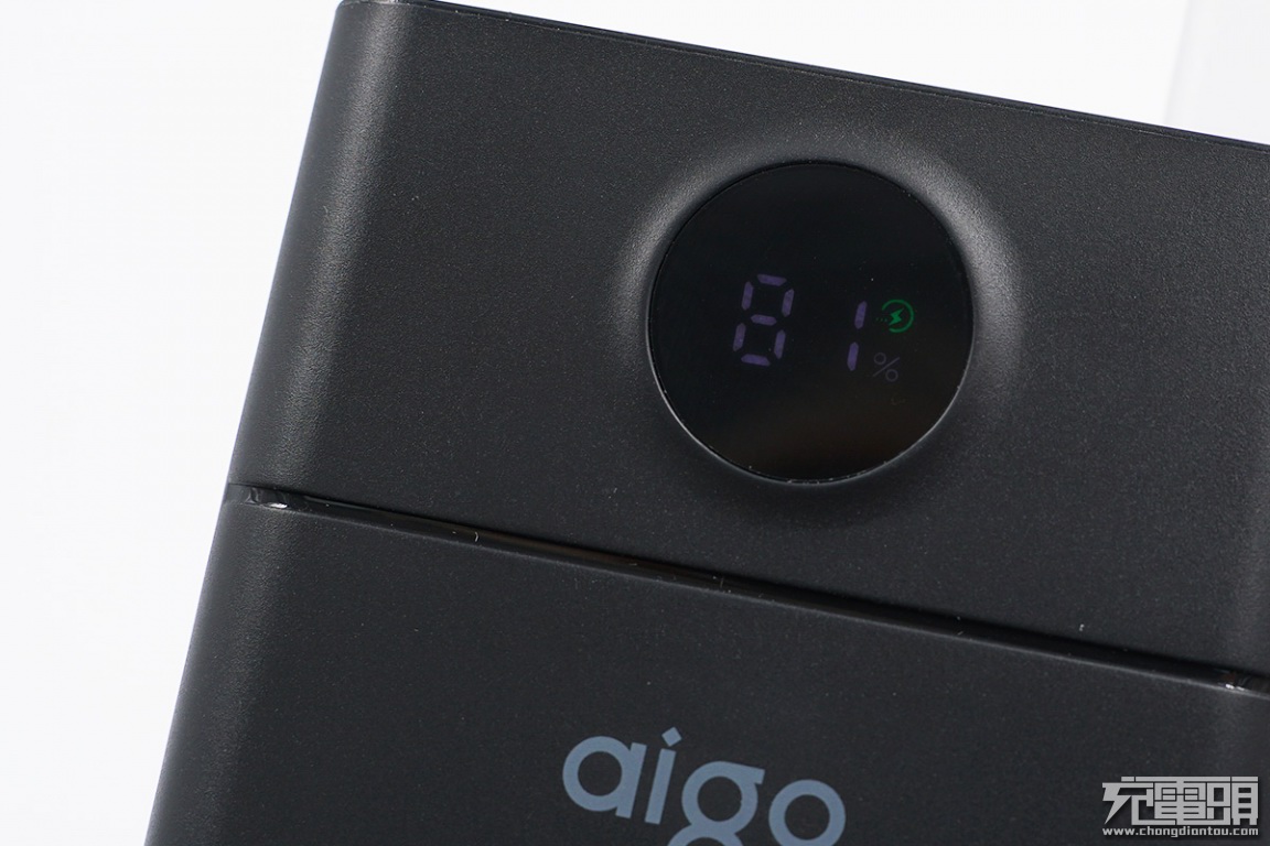

壳体正面内置一块百分比电量显示屏,除此之外在屏幕右上还隐藏着一个绿色的小闪电,这是快充状态指示灯,输入或输出处于快充状态时绿色小闪电会亮起,方便用户判断移动电源的工作状态。

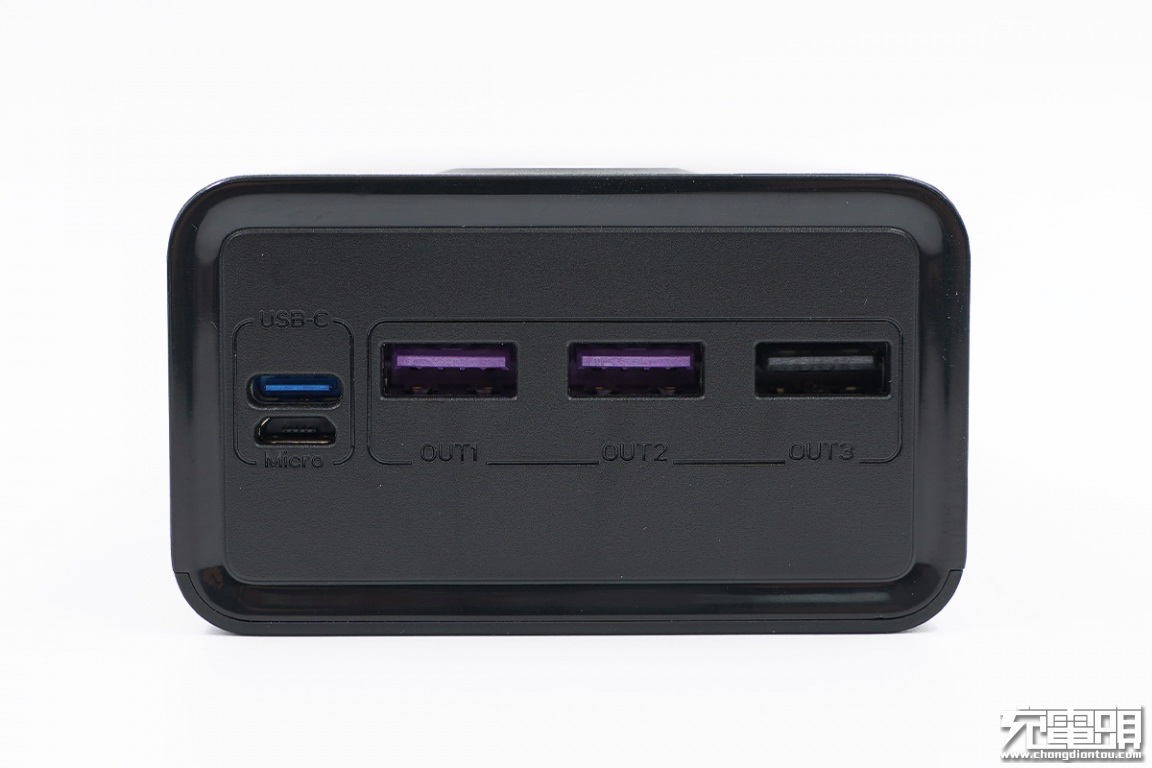

接口配置部分,从左到右分别是MicroUSB输入接口、USB-C双向快充接口以及3个USB-A快充输出接口,其中2个USB-A接口内部为大电流紫色母座,联想到参数中4.5V5A以及5V4.5A的描述可以得知USB-A接口支持华为SCP快充协议,还支持其他快充协议。

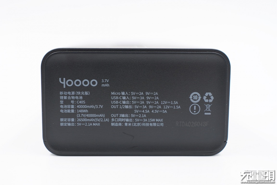

产品名称:移动电源(快充版)
电池型号:C40S
电池种类:锂聚合物电池
电池容量:40000mAh 3.7V
电池能量:148Wh(3.7V 40000mAh)
额定容量:26500mAh(5V 2.1A)
MicroUSB输入:5V2A、9V2A
USB-C输入:5V3A、9V2A
USB-C输出:5V3A、9V2A、12V1.5A
USB-A1/2输出:5V3A、9V2A、12V1.5A、5V4.5A、4.5V5A
USB-A3输出:5V2.1A
多口同时输出:5V3A 15W Max
产品尺寸:160x74.4x42.9mm
制造商:青米(北京)科技有限公司

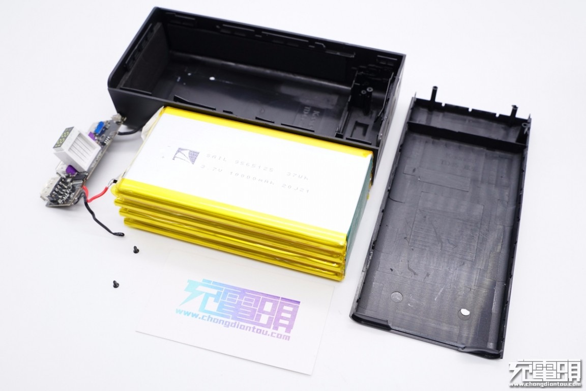

经过拆解发现,C40S移动电源壳体内部三面均贴有泡棉胶,用于保护电芯避免冲击损坏,侧面温度探头直接埋在电池中间测温更准确,采用四块电池并联组成的电池组,单块规格为10000mAh / 3.7V / 37Wh,总容量为40000mAh / 148Wh。

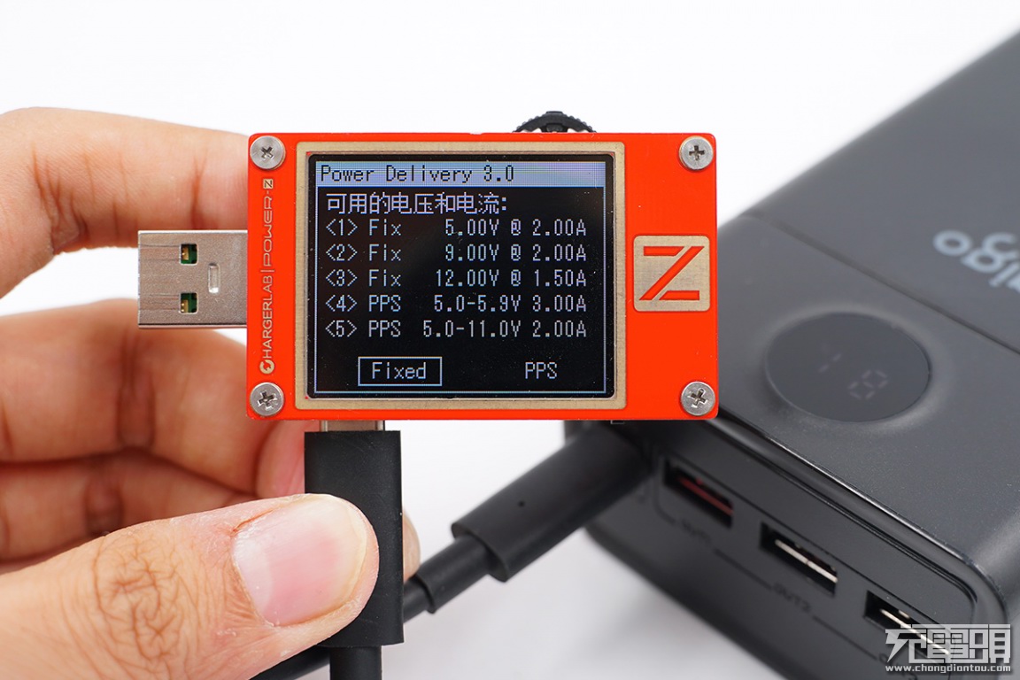

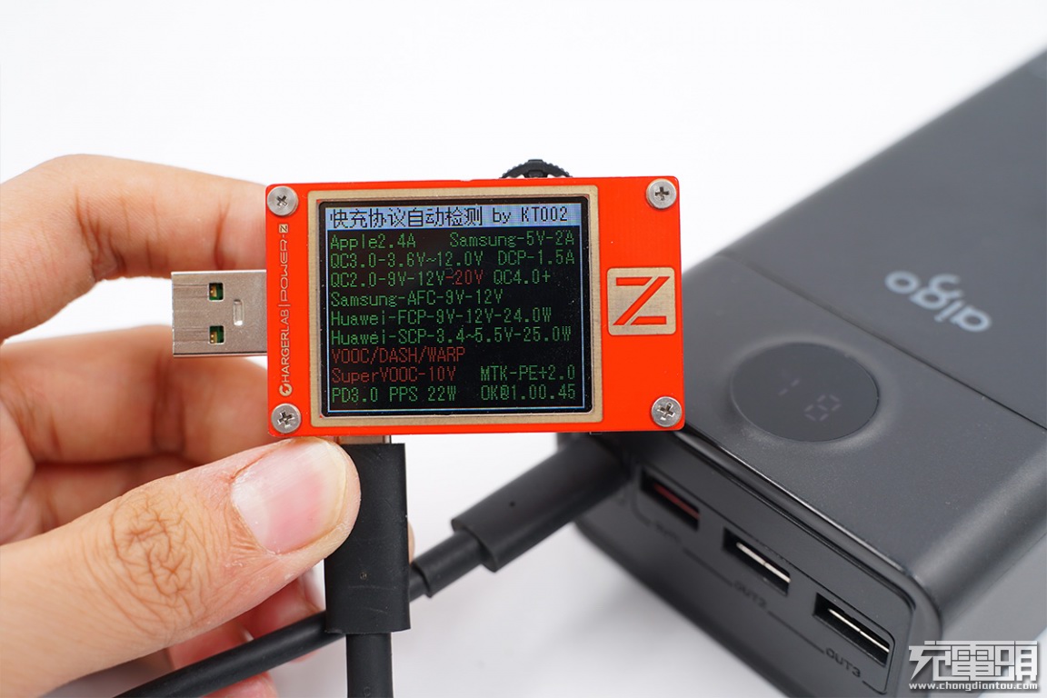

读取USB-C接口的PDO报文,支持5V2A、9V2A、12V1.5A三个固定电压档位以及5-5.9V 3A和5-11V 2A两组PPS档位。

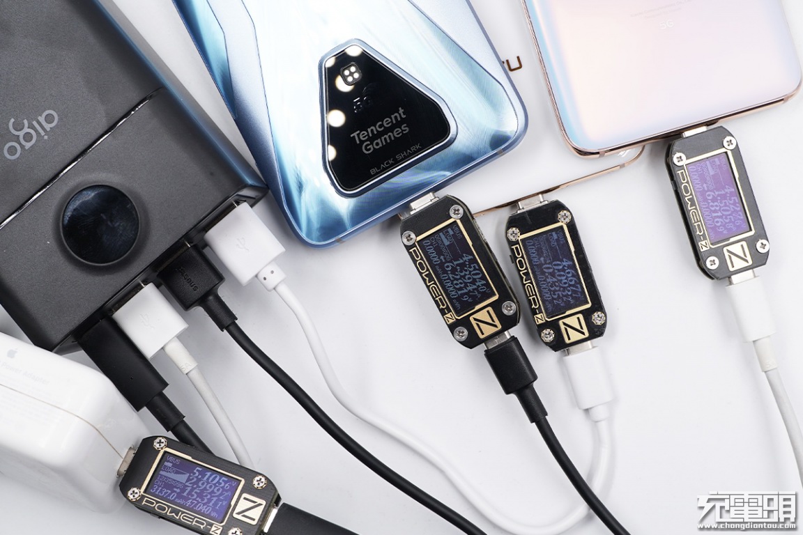

使用Power-Z KT002读取USB-C接口的快充协议,实测支持Apple2.4A、QC2.0、QC3.0、QC4+、AFC、FCP、SCP、PE、PD以及PPS等快充协议。

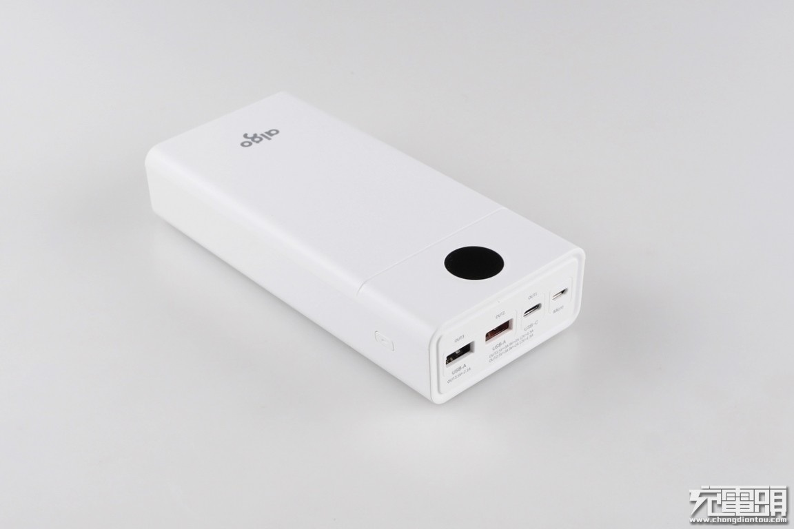

30000mAh:aigo W300PD

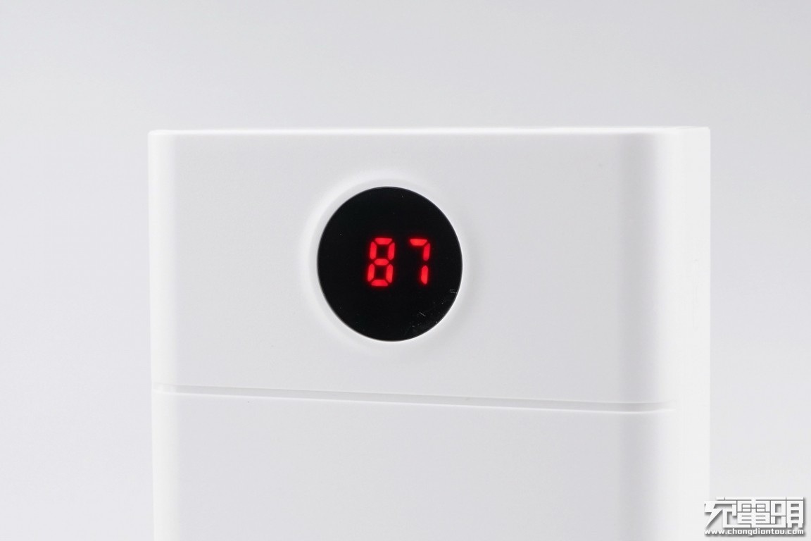

aigo W300PD移动电源拥有30000mAh电池容量,可以提供常见10000mAh移动电源的三倍续航能力,移动电源的整体外观呈现白色,顶部为接口面板,电源按键则被放置在了一侧,面板正面黑色圆形显示屏。
壳体中间的位置带有一块圆形数显屏,可以精准显示当前剩余电量,方便用户在使用中可以精准掌握剩余电量,此时移动电源还剩87%的电量。

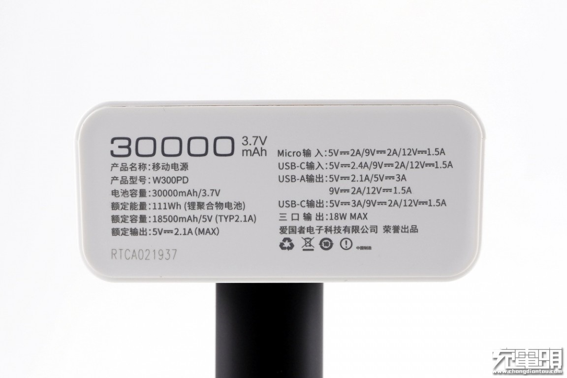

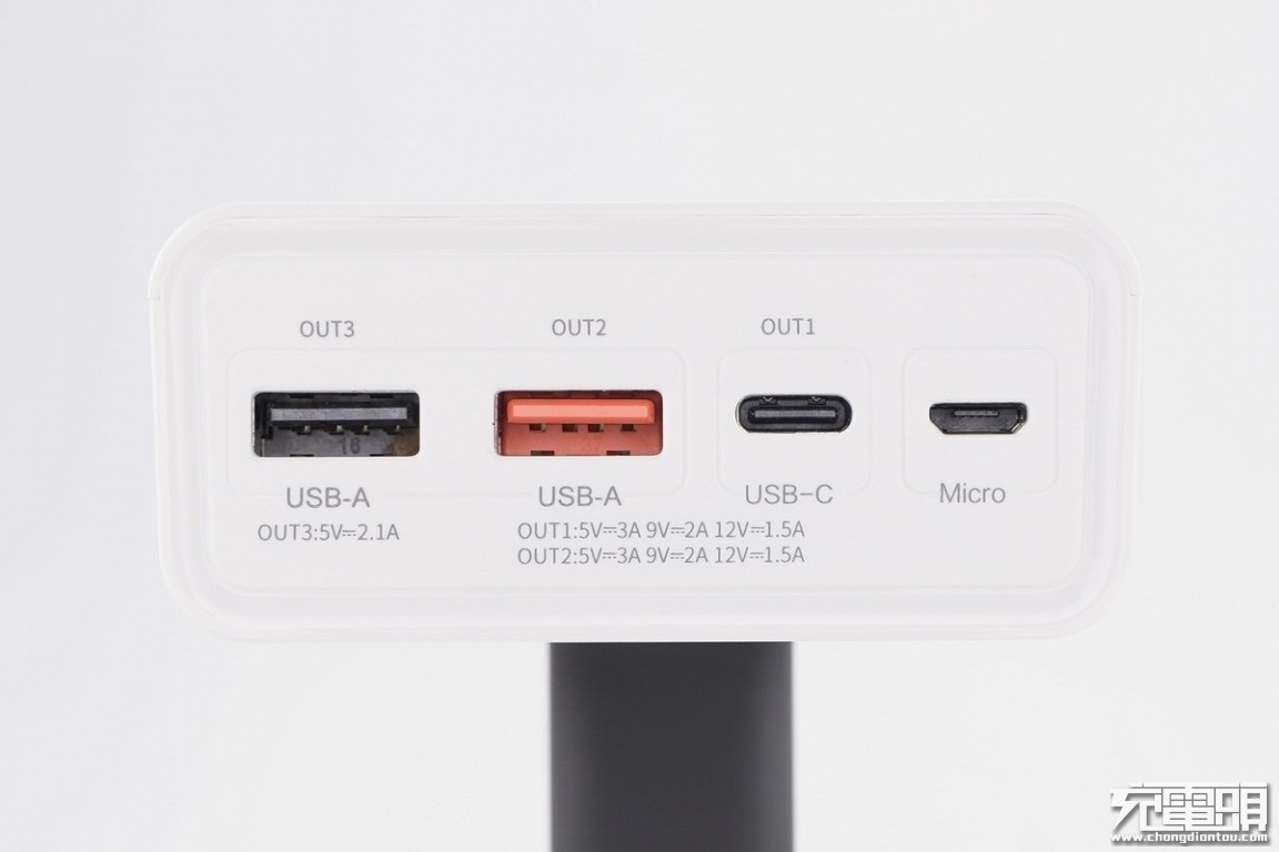

aigo W300PD移动电源的接口面板特写,从左至右依次为USB-A输出接口(OUT3 / OUT2)、OUT2输出接口为橙色舌片,USB-C双向接口(OUT1)以及Micro输入接口,并在下方标注出了接口的参数。
位于底部的参数详情
产品名称:移动电源
产品型号:W300PD
电池容量:30000mAh 3.7V
额定能量:111Wh(锂聚合物电池)
额定容量:18500mAh 5V(TYP 2.1A)
额定输出:5V 2.1A
micro输入:5V 2A、9V 2A、12V 1.5A
USB-C输入:5V 2.4A、9V 2A、12V 1.5A
USB-A输出:5V 2.1A、5V 3A、9V 2A、12V 1.5A
USB-C输出:5V 3A、9V 2A、12V 1.5A
三口输出:18W

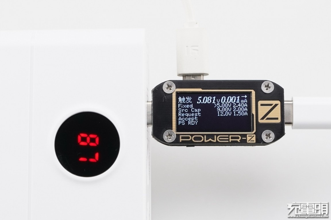

对USB-C接口读取PDO报文,支持5V 2.4A、9V 2A、12V 1.5A三个固定电压档。

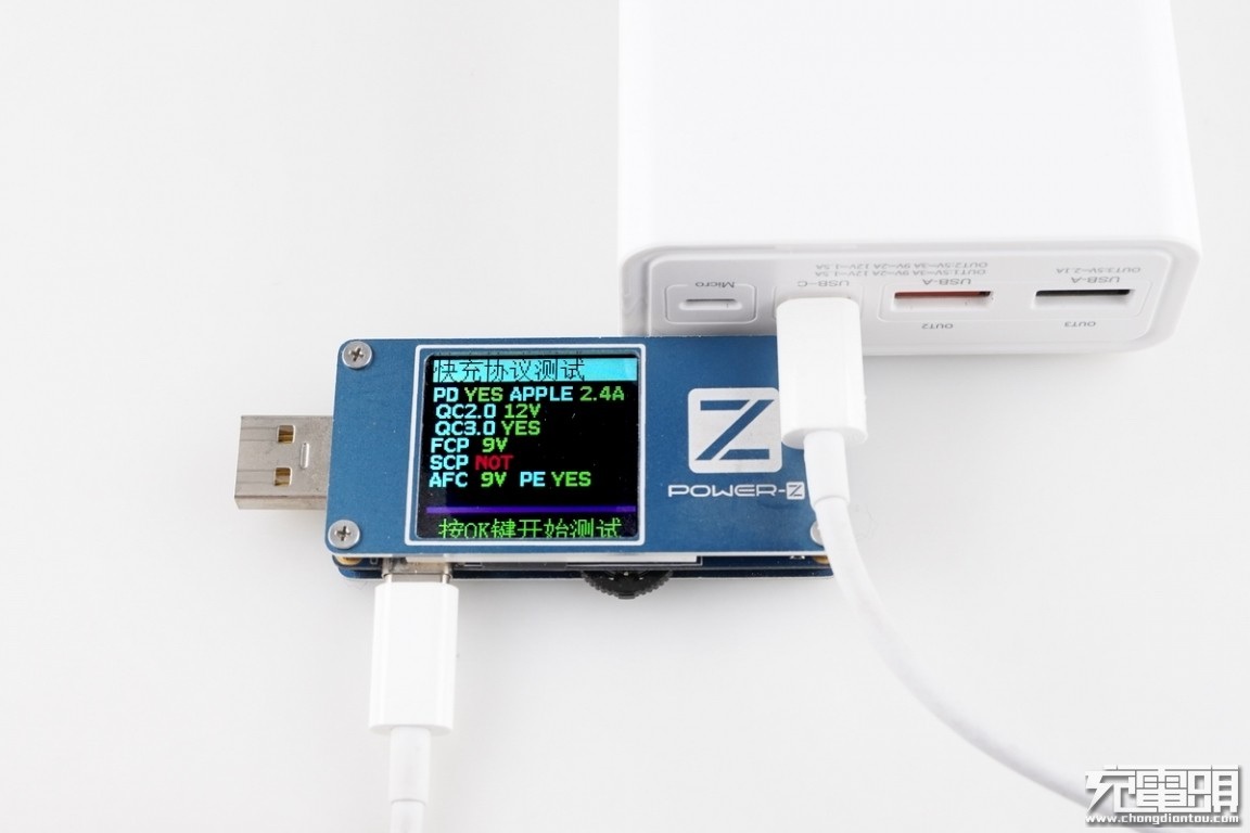

对USB-C接口进行快充协议检测,支持PD、Apple2.4A、QC、FCP、AFC、PE等多种快充协议。

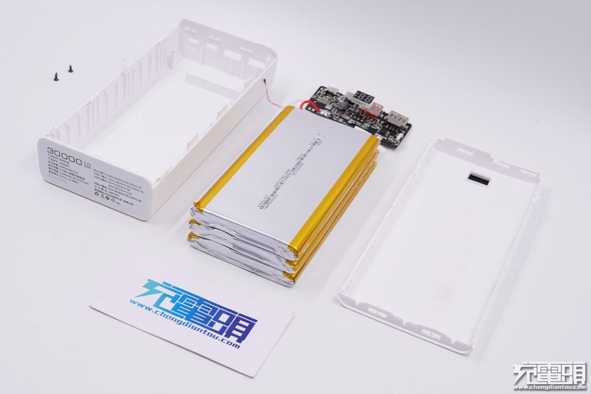

内置三块电芯并联组成电池组,电池极耳处使用海绵填充,单片电池容量10000mAh / 3.7V / 37Wh,总容量30000mAh / 111Wh,电芯有热缩封皮包裹保护,表面还贴双面胶进行固定,此外配备热敏电阻进行温度监测,稳定性有保证。

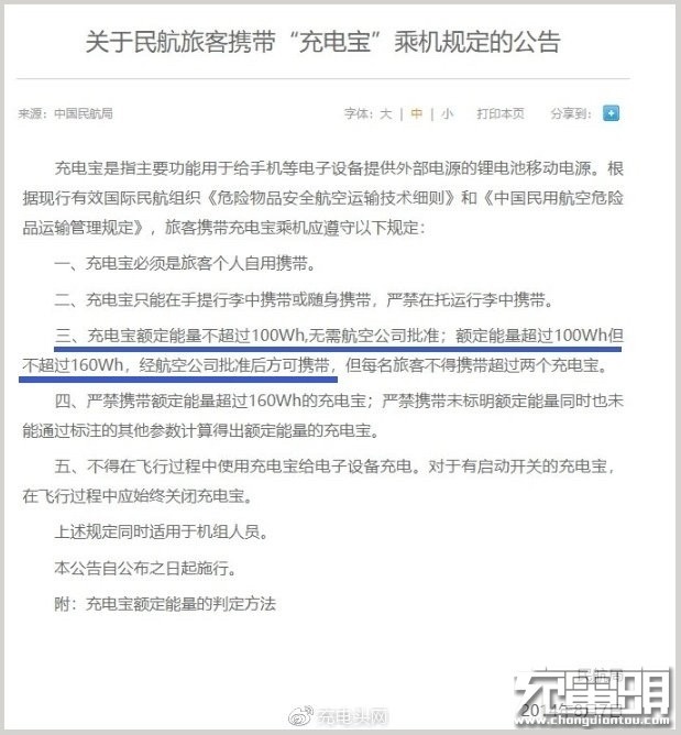

对于多大容量的移动电源才能上飞机,根据民航局相关规定里有详细说明,额定能量不超过100Wh(电芯容量约为:27000mAh)的移动电源可以直接登机,额定能量在100Wh~160Wh之间的(电芯容量约为:27000mAh~43000mAh),在通过航空公司批准后一样可以合法登机。
