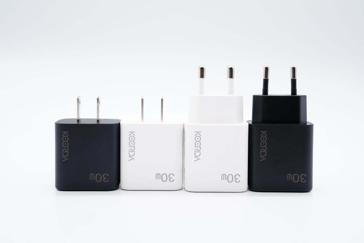

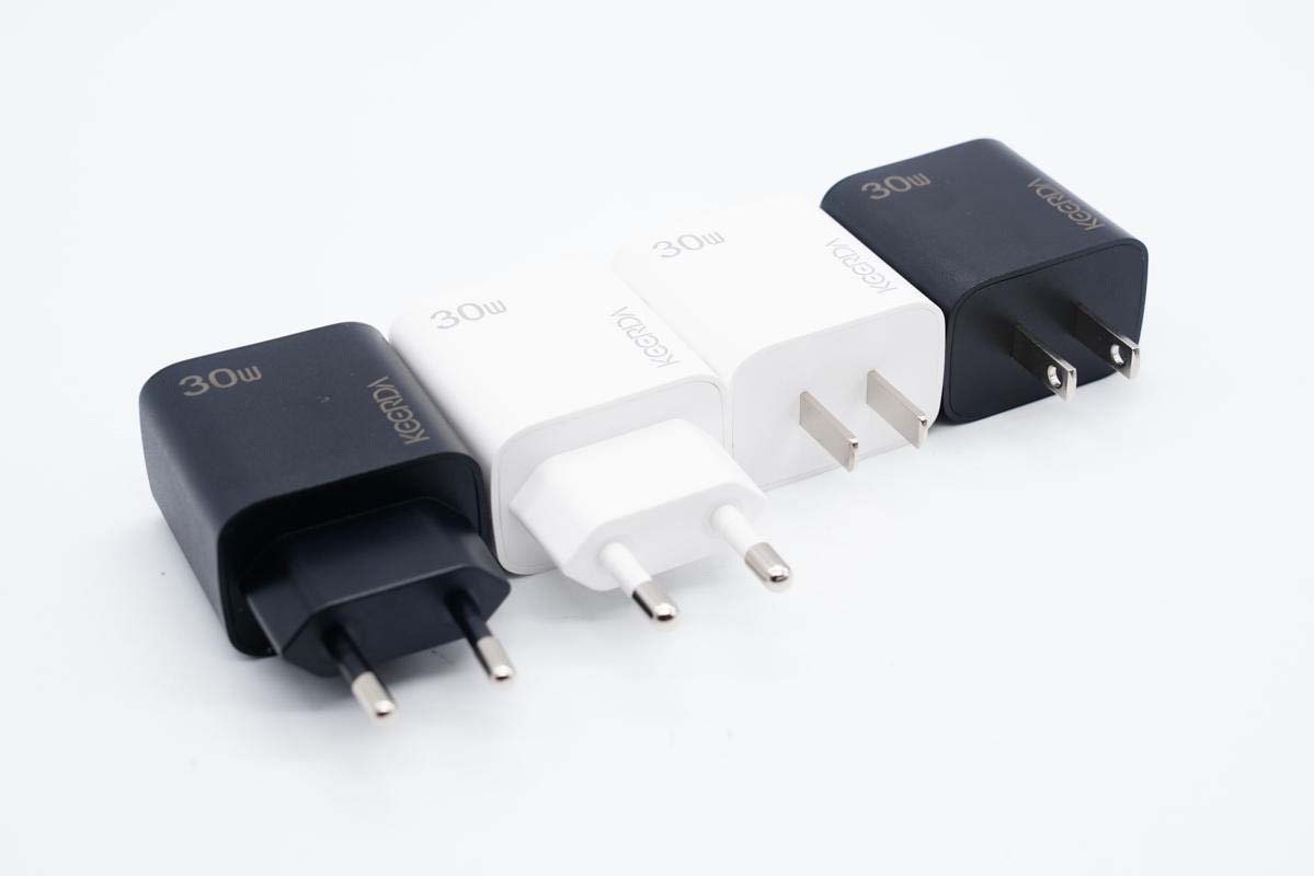

智电电子(KEERDA) 30W快充充电器有黑白款式可选。
插脚涵盖国标、美规和欧规、韩规、日规等插头与可折叠插头中规、美规、日规。
不同款式30W充电器均配备1A1C双输出接口与单C口输出可选。下面充电头网以国行版本为例进行详细拆解。

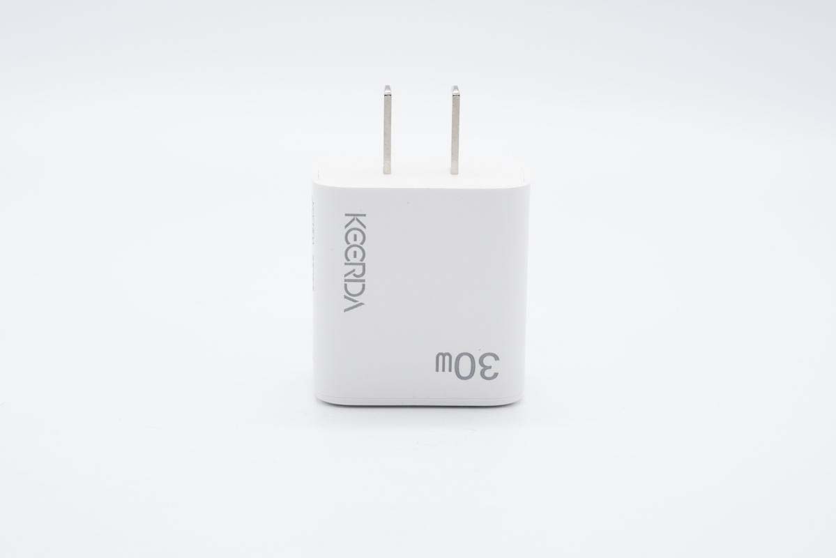

充电器采用直板造型设计,机身壳表面磨砂处理,边角过渡圆润,上手体验感好。机身上 印有 智电电子(KEERDA)品牌和30W字样。

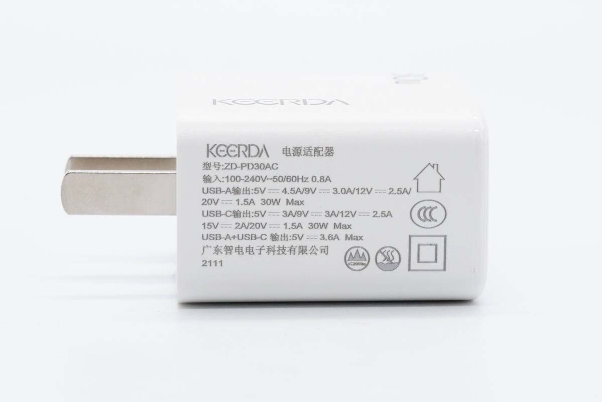

机身侧面印有充电器参数
型号:ZD-PD30AC
输入:100-240V~ 50/60Hz 0.8A
输出:
USB-A:5V4.5A、9V3A、12V2.5A、20V1.5A,30W Max
USB-C:5V3A、9V3A、12V2.5A、15V2A、20V1.5A,30W Max
USB-A+USB-C:5V3.6A
制造商:广东智电电子科技有限公司
地 址:广东佛山市顺德区新塘工业区新龙大道8号
阿里国际站:http://keerdapower.en.alibaba.com
阿 里 站:http://keerda.1688.com
产品已经通过了3C认证(证书编号2021010907374454 )以及CE、FCC、ICES、PSE、KC、CB、UL、GS等国际认证。

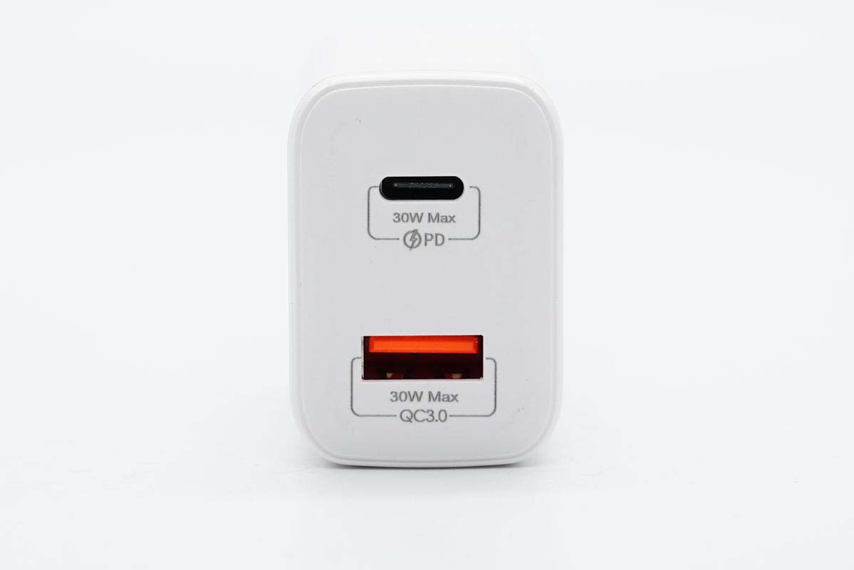

USB-C口黑色胶芯不露铜,USB-A口橘红色胶芯,双口均支持最大30W快充输出。

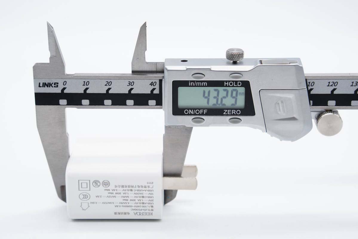

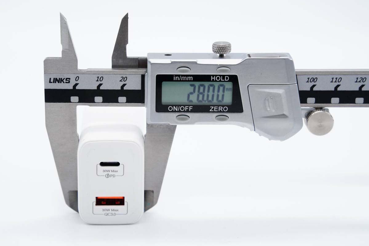

使用游标卡尺实测充电器机身长度为43.29mm。

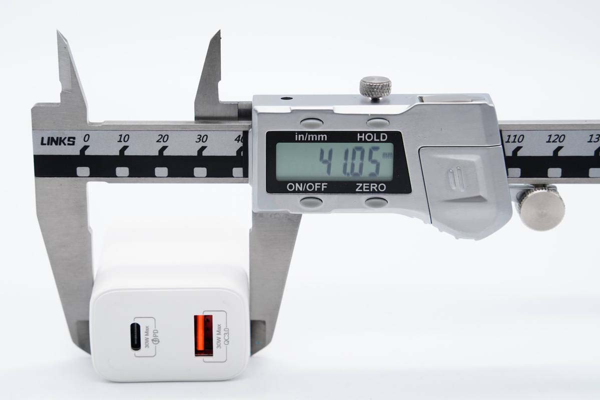

宽度为41.05mm。
厚度为28mm。

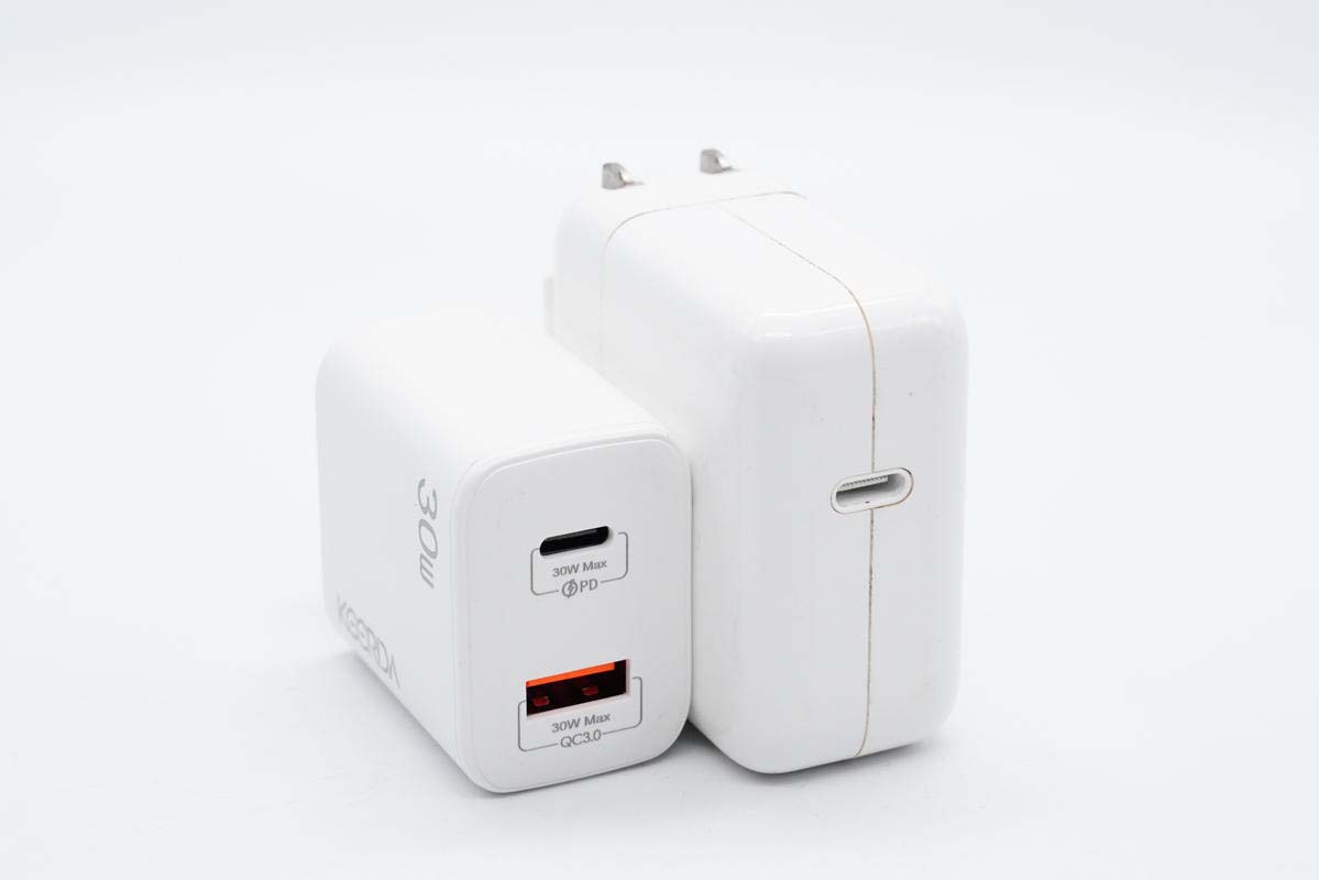

和苹果30W充电器直观对比,体积优势非常明显。

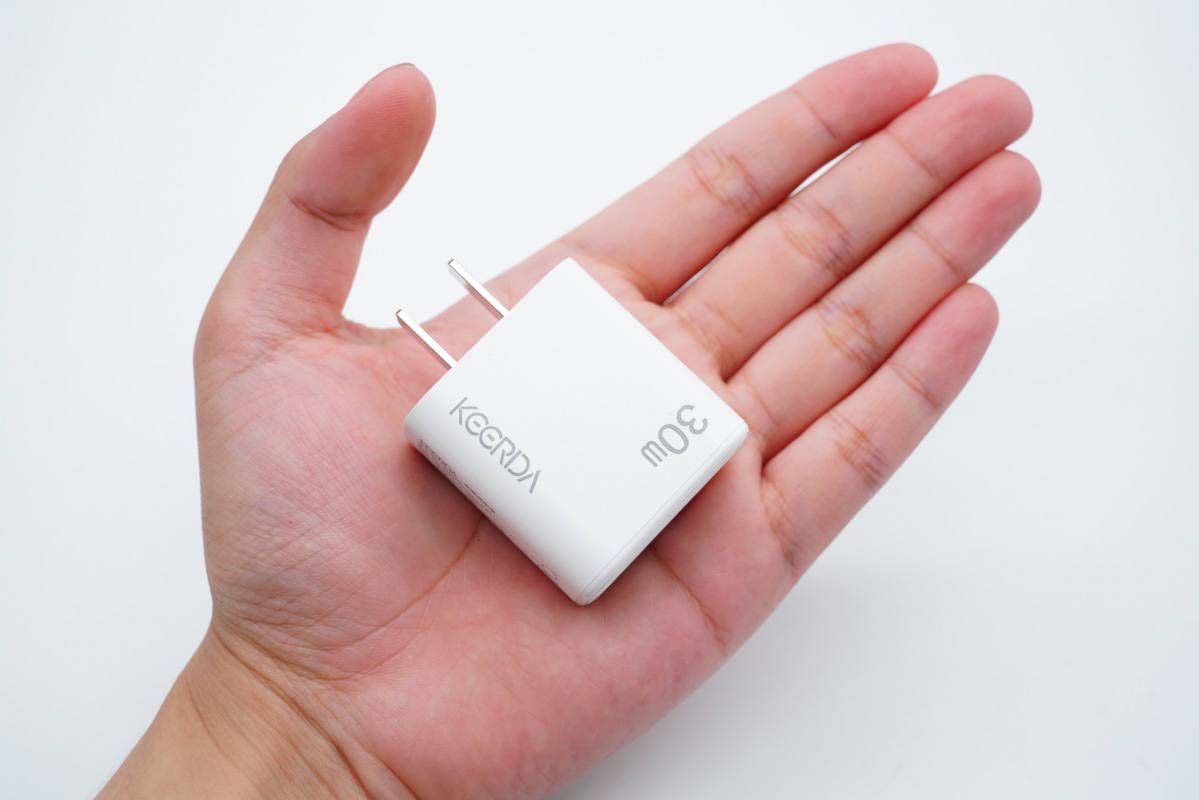

拿在手上的直观感受。

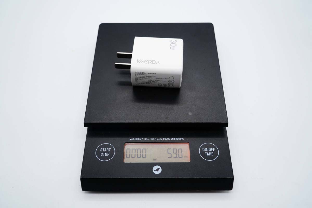

净重约为59g。

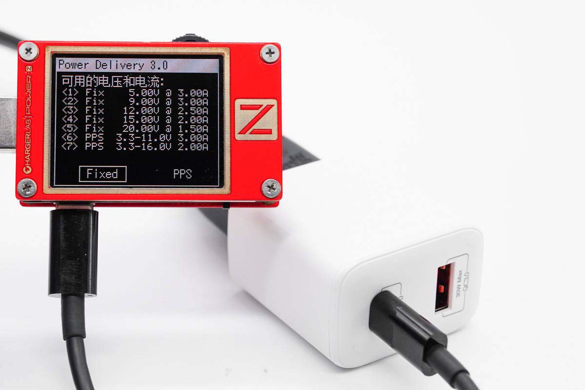

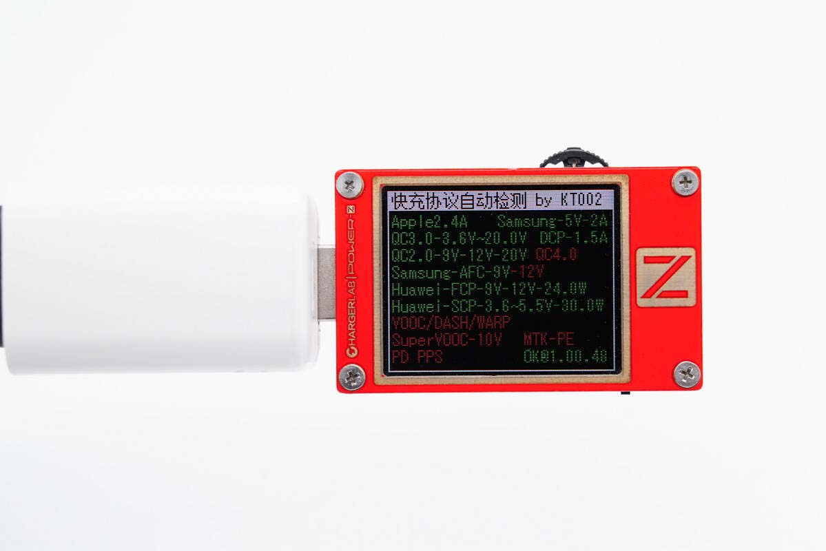

使用ChargerLAB POWER-Z KT002检测USB-A口的输出协议,显示支持Apple 2.4A、Samsung 5V2A、DCP协议,以及QC2.0/3.0、AFC、FCP、SCP快充协议。
另外使用KT002测得USB-C口支持Apple 2.4A、Samsung 5V2A、DCP协议,以及QC2.0/3.0、AFC、FCP、SCP、PD3.0、PPS快充协议。
此外PDO报文显示USB-C接口还具备5V3A、9V3A、12V2.5A、15V2A、20V1.5A五组固定电压档位,以及3.3-11V3A和3.3-16V2A两组PPS电压档位。

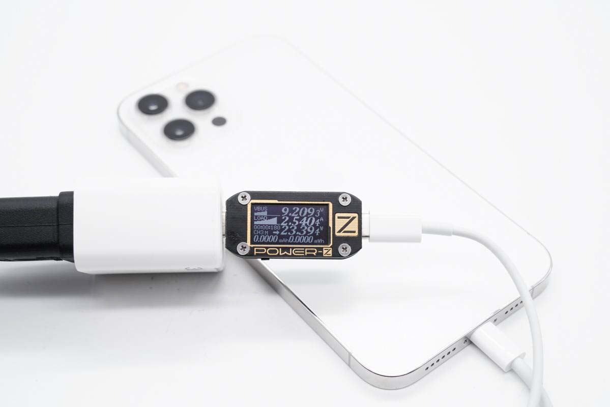

使用这款充电器给iPhone 12 Pro Max进行充电,实测充电功率为9.2V 2.5A 23.39W。

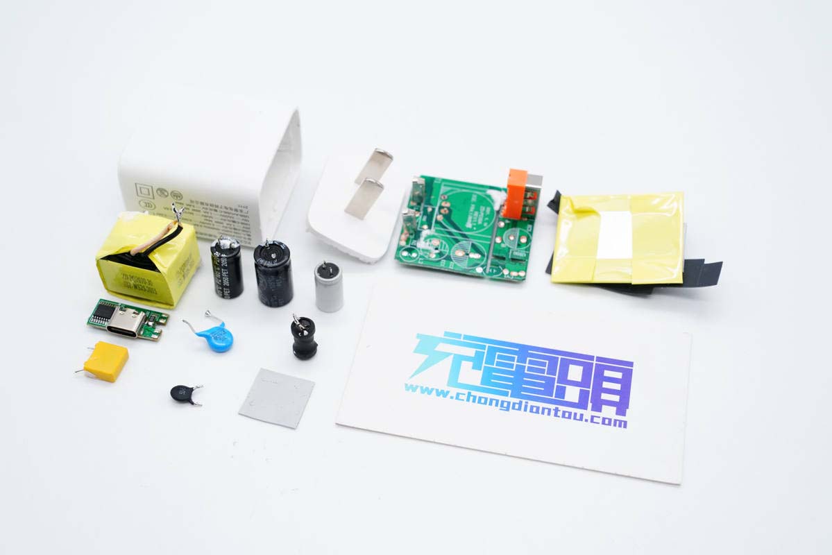

二、智电电子(KEERDA) 30W快充充电器拆解

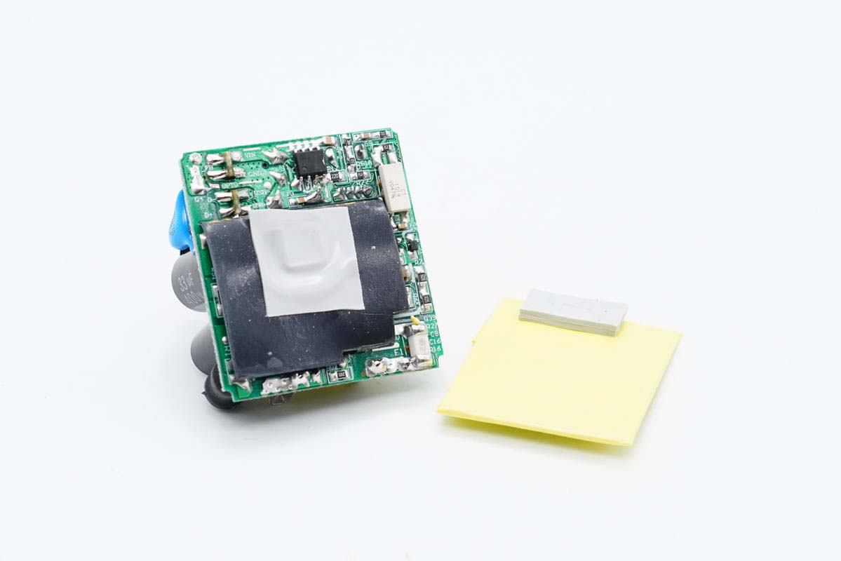

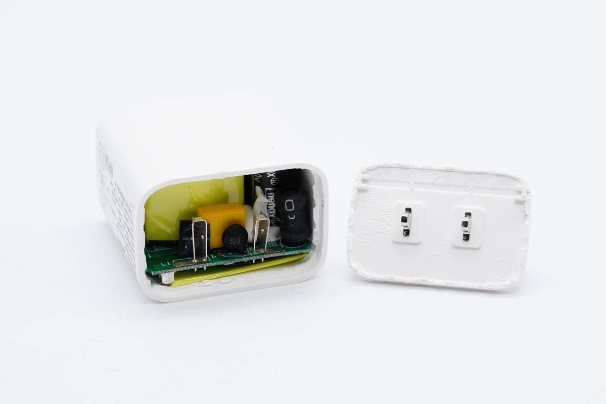

将输入端外壳拆开,边缘采用超声波焊接封装,插脚和金属片接触通电。

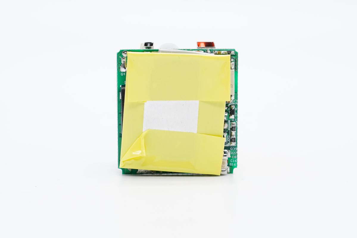

PCB板背面配有散热片,并粘贴绝缘胶带进行绝缘。
PCB板和散热片之间还有绝缘隔离板和导热垫,加强散热和保护。

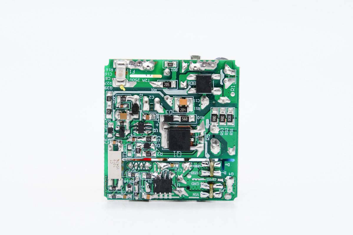

主板背面设有白色贴片保险丝、整流桥、PWM主控芯片、初级开关MOS管、白色光耦和次级同步整流芯片。
PCB板正面一览。

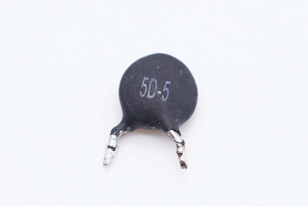

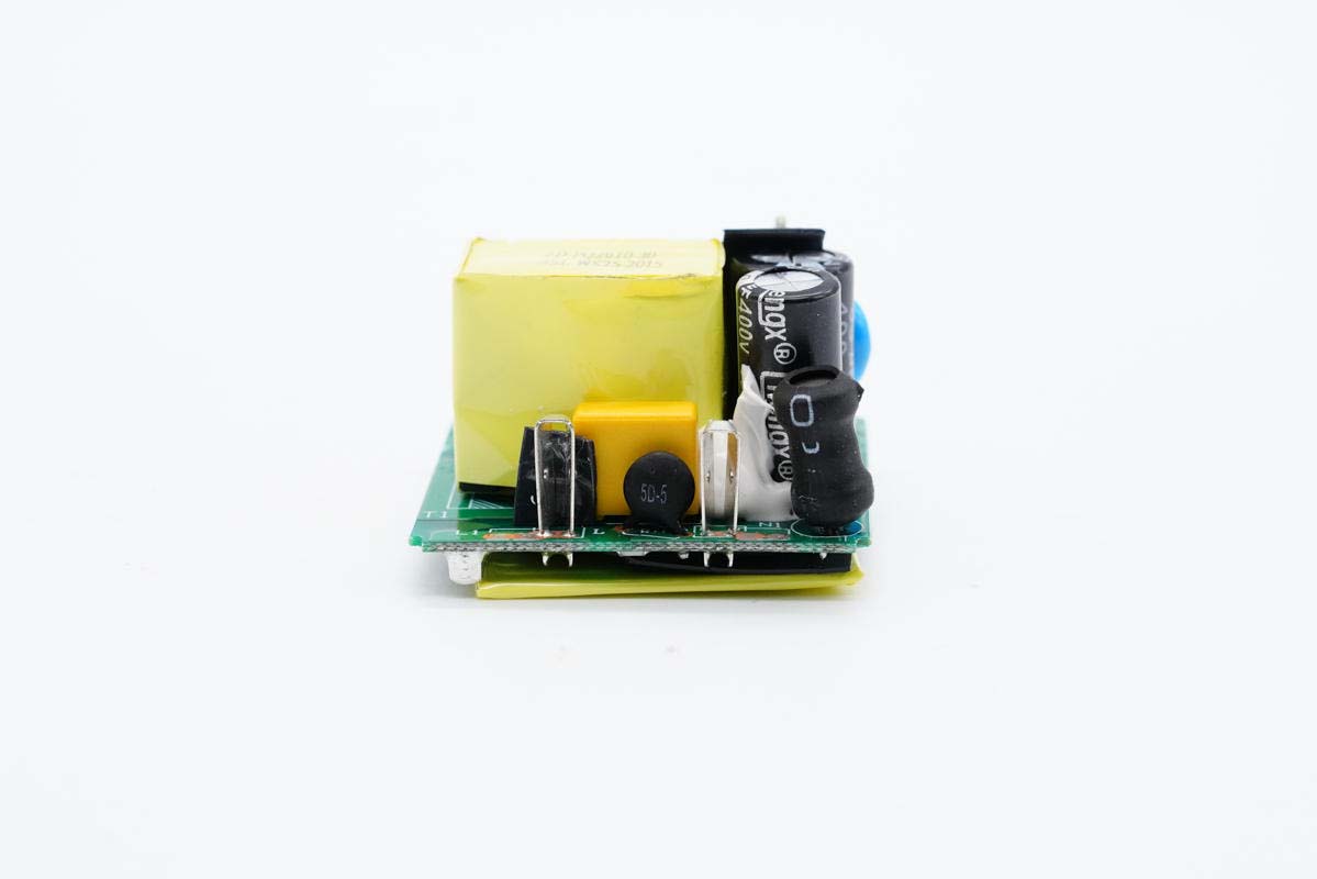

输入端一览,设有黑色NTC浪涌抑制电阻和X电容。
保险丝额定电流2A。
NTC浪涌抑制电阻用于抑制上电浪涌电流。

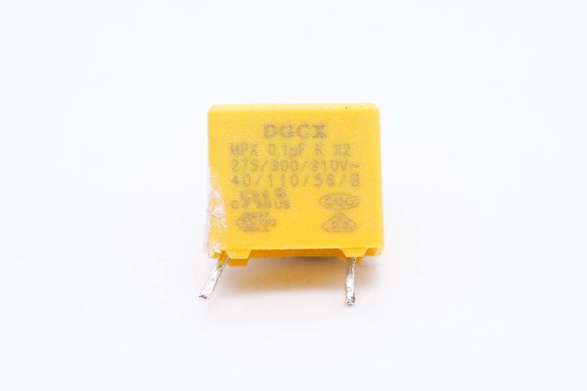

安规X电容来自东莞市成希电子有限公司,容量0.1μF。

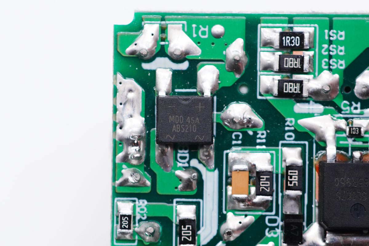

ABS210整流桥。

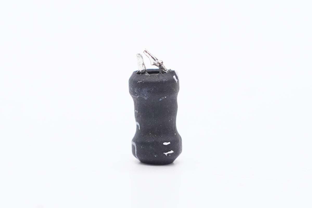

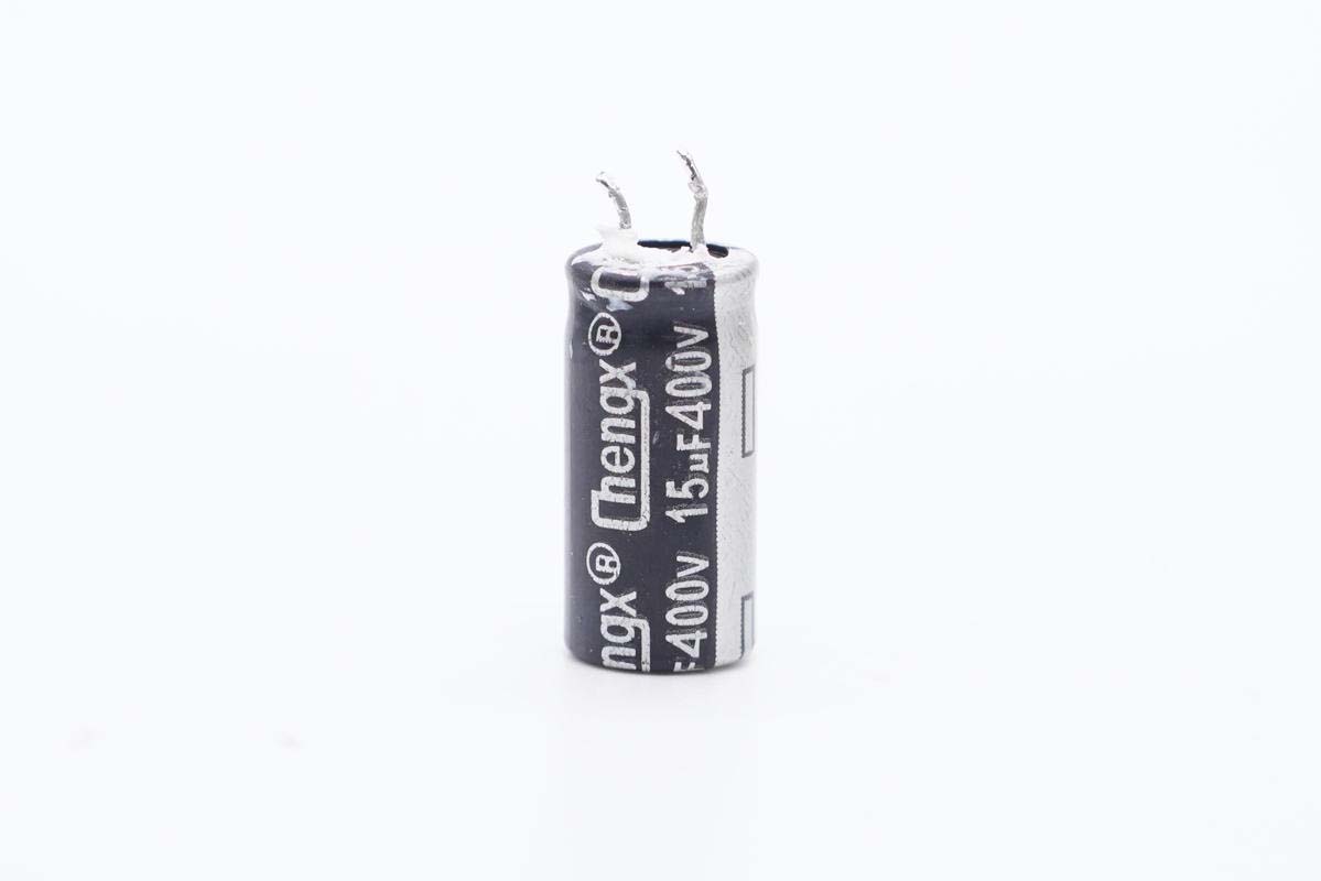

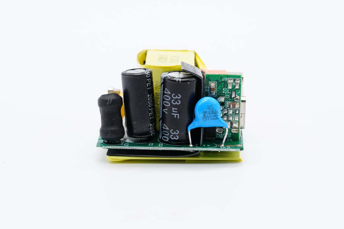

PCB板侧面设有工字电感和两颗高压滤波电解电容。
工字电感外套热缩管保护。

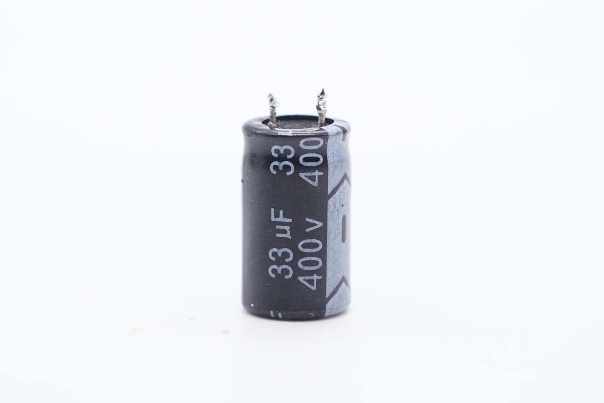

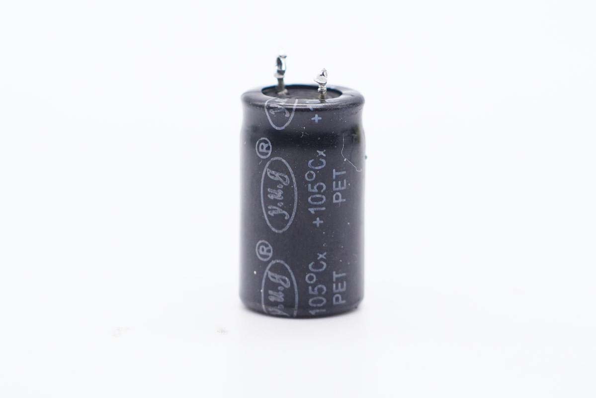

其中一颗是昱光电子y.u.g品牌。
规格为400V 33μF。
另一颗来自承兴,规格为400V 15μF。
PCB板另一侧放置变压器。

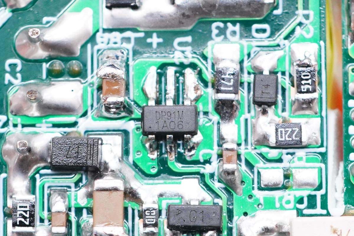

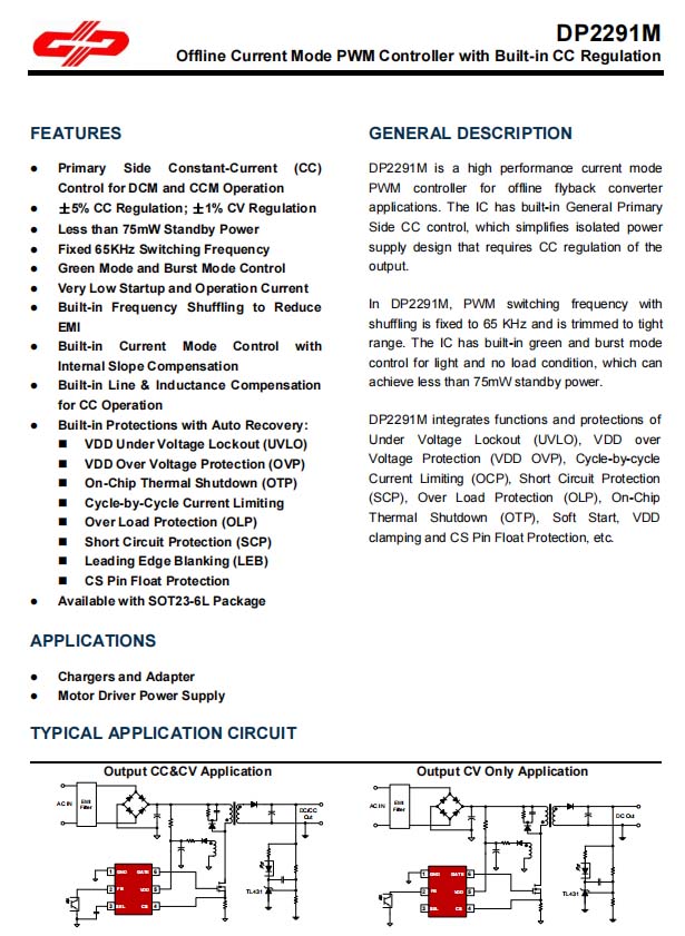

PWM主控芯片来自德普微DP2291M。
德普微DP2291M资料信息。

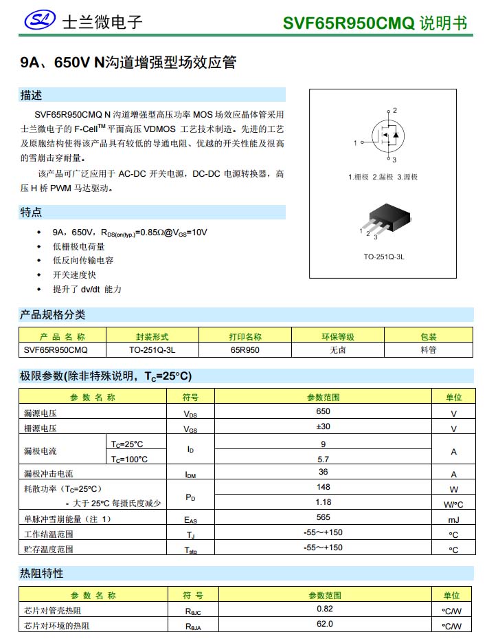

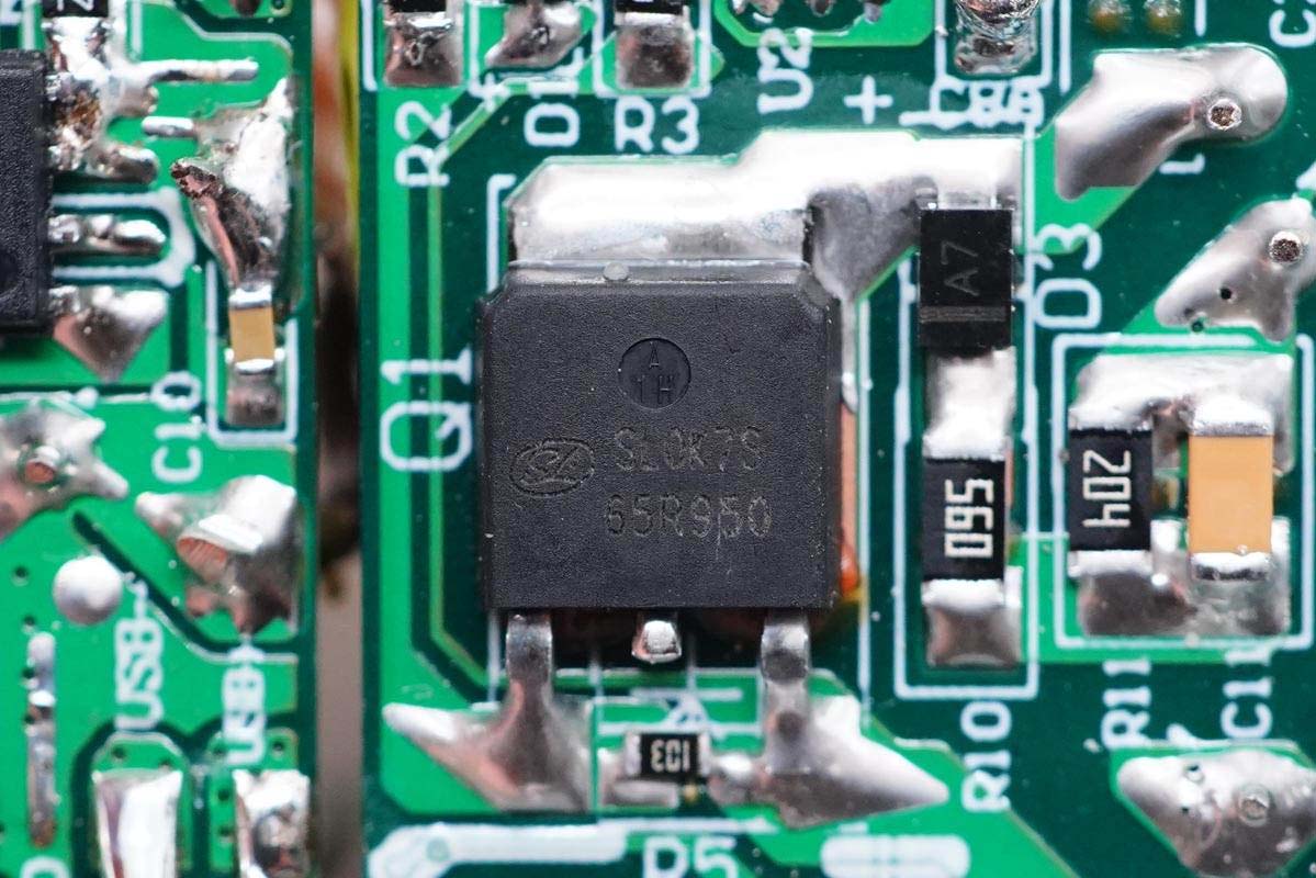

初级开关MOS管采用士兰微SVF65R950CMQ,NMOS,耐压650V。
士兰微SVF65R950CMQ资料信息。

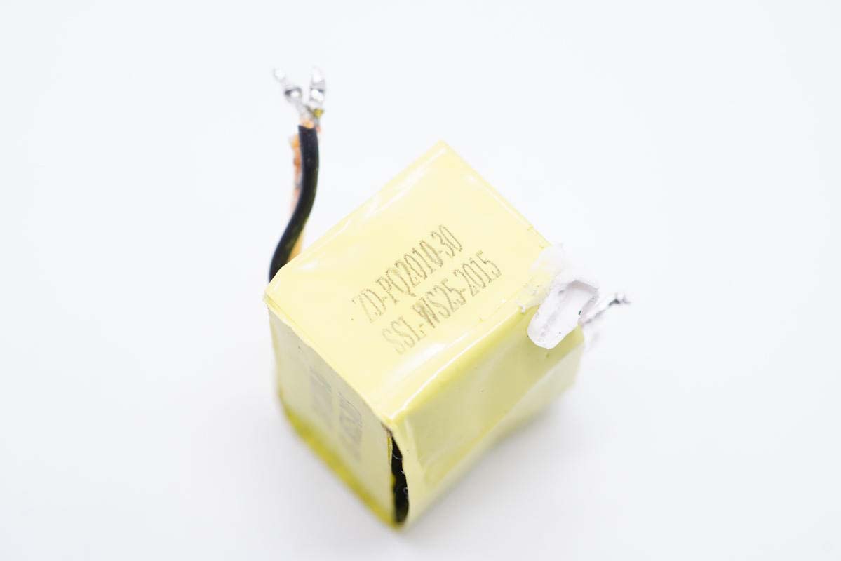

变压器特写,顶部喷码有信息。

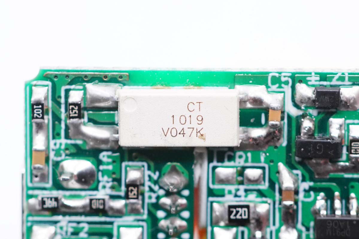

CT 1019光耦,用于初级次级通信,反馈输出电压。

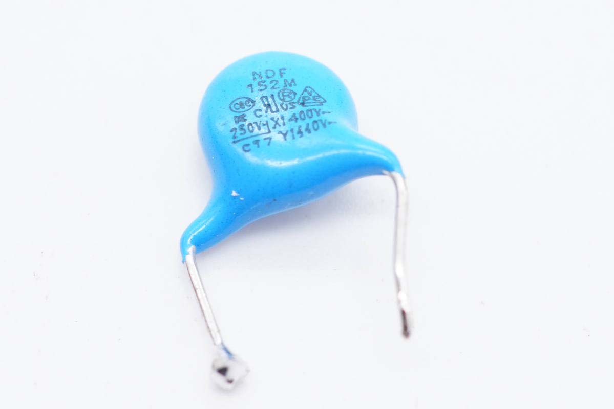

蓝色Y电容特写。

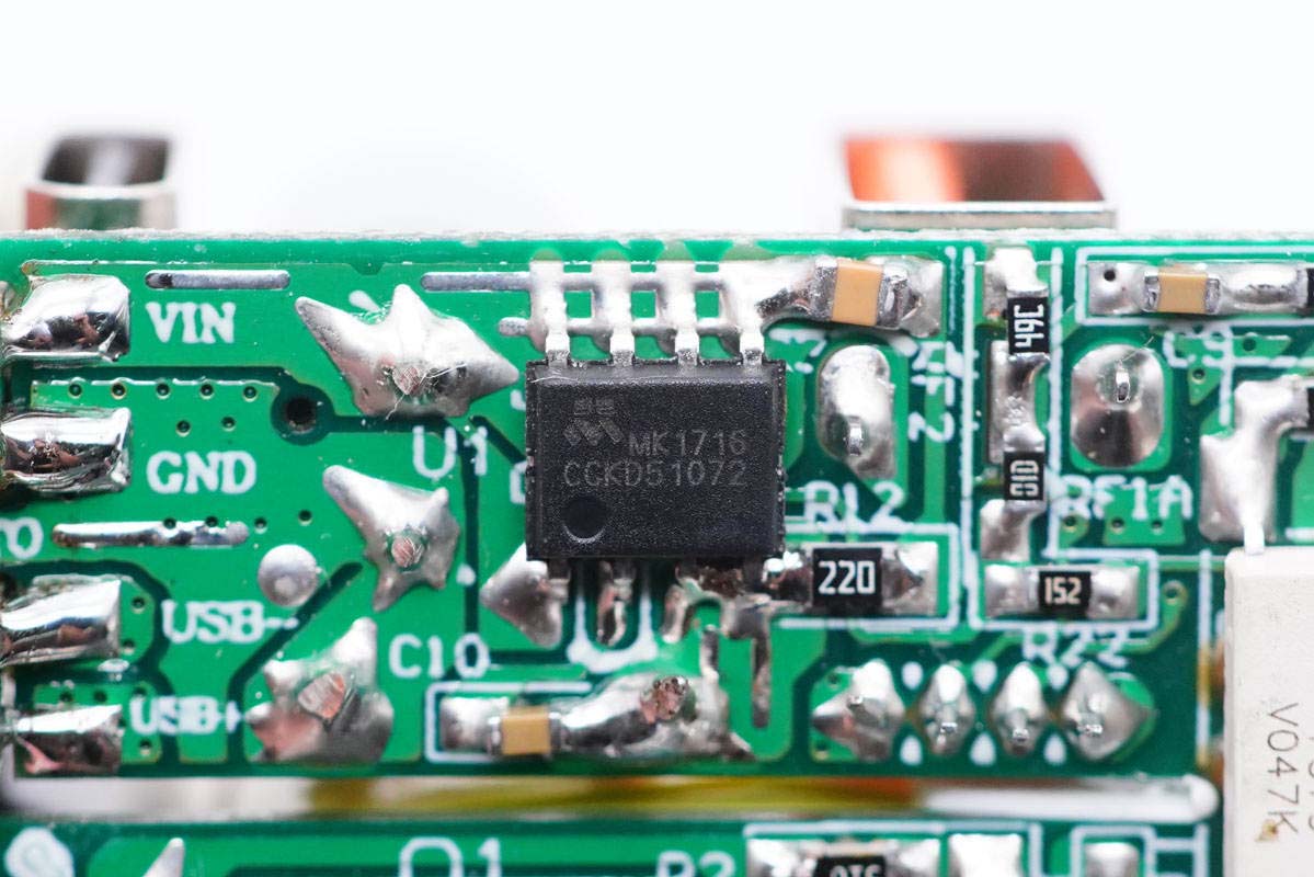

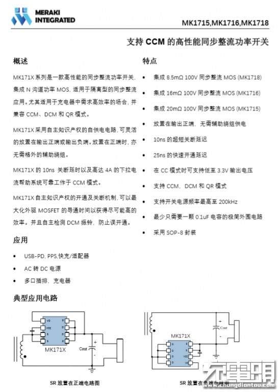

次级同步整流芯片采用茂睿芯MK1716,这款芯片集成了次级同步整流控制器和16mΩ/100V规格同步整流MOS。茂睿芯MK171X系列是一款高性能的同步整流功率开关,集成N沟道功率MOS,适用于隔离型的同步整流应用。尤其适用于充电器中需求高效率的场合,并兼容CCM、DCM 和QR模式。
MK171X采用自主知识产权的自供电电路,可灵活的放置在输出正端或输出负端。放置在正端时,亦无需格外的辅助绕组。支持10ns关断延时以及高达4A的下拉电流帮助系统可靠工作于CCM 模式。支持开通及关断机制,可以最大化外驱MOSFET的导通时间以获得尽可能高的效率,并且自主检测DCM振铃,防止误开通。
据了解,针对客户端功多样化的PD充电器/适配器应用,茂睿芯已经推出了业界最全,技术最先进的SR系列解决方案,全面助力USB-PD,USB Type-C等快充充电器,多口排插,小体积适配器。此前茂睿芯携旗下MK180X/MK171X/MK9173X系列多款同步整流产品参加2019(秋季)USB PD&Type-C亚洲展,表现惊艳。充电头网拆解了解到,使用茂睿芯同步整流芯片的还有华科隆22.5W SCP超级快充充电器,高仿苹果18W USB PD充电器等产品。

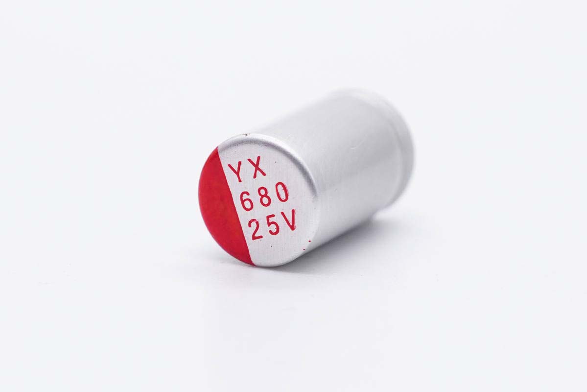

输出滤波固态电容来自福建云星电子有限公司,规格为25V 680μF。“YX”牌固态电容专门针对USB PD快充设计,在105℃的工作环境下仍能保证2000小时的寿命,同时兼具耐高温、耐大纹波、低ESR等特性。
充电头网了解到,采用云星固态电容的电源产品还有REMAX 100W四口氮化镓快充、华硕65W 2C1A氮化镓充电器、REMAX 1A1C 65W氮化镓充电器、征拓2C1A 65W氮化镓充电器、洛克65W中国芯氮化镓快充充电器、爱否开物1A2C 65W PD氮化镓充电器、爱否开物F1多口USB PD充电器、倍思充电器移动电源二合一等。

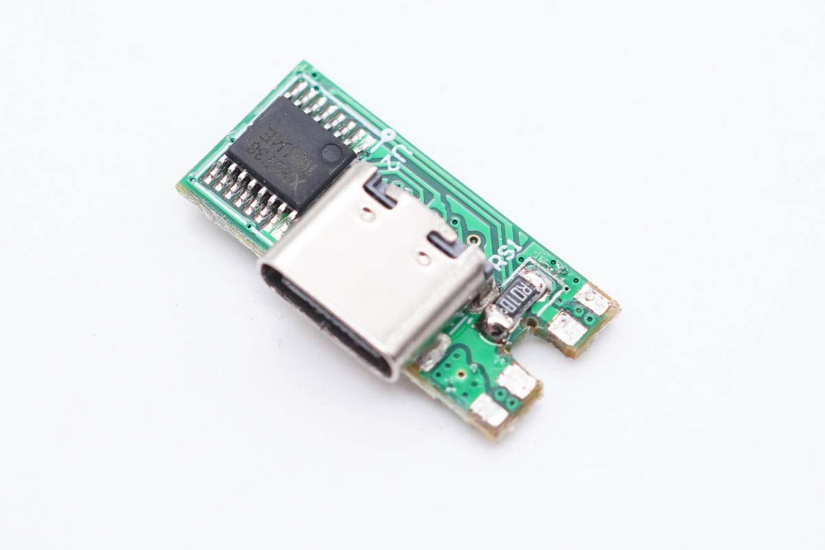

协议小板正面设有协议IC和USB-C母座。

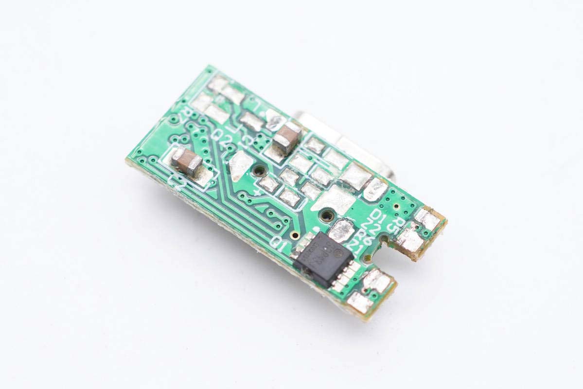

背面设有输出VBUS开关管。

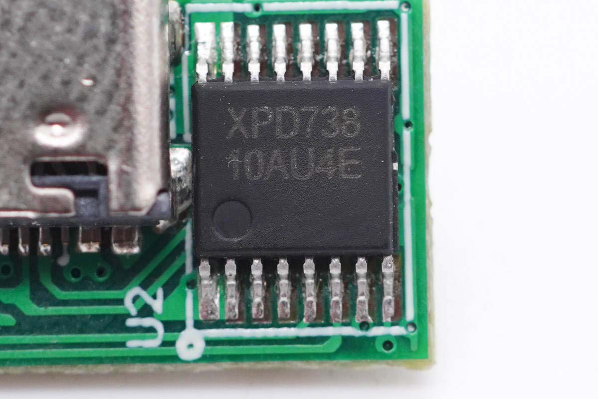

协议芯片采用云矽半导体XPD738,用于1C1A双口控制。XPD738通过了USB PD3.0认证(TID:3479),支持PD2.0/3.0、PPS、QC2.0/3.0、FCP、SCP、HVSCP、AFC等快充协议,很适合应用在1C1A双端口充电设备上,支持任意单口快充双口输出5V,在A口连接苹果充电线但未接入苹果手机时,C口仍然有快充。
云矽半导体XPD738资料信息。

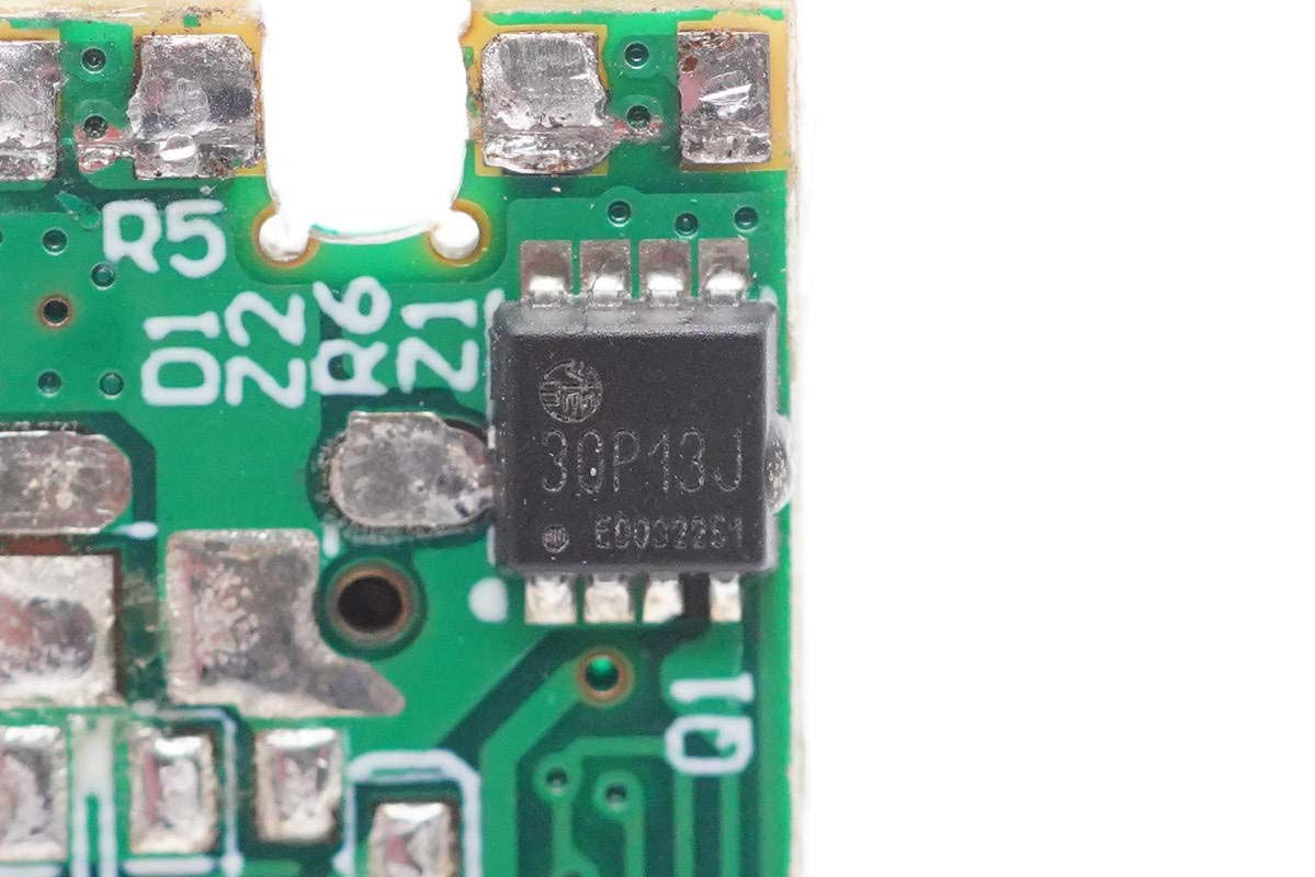

输出VBUS开关管采用华瑞微HRT30P13J,PMOS管,耐压30V。
华瑞微HRT30P13J资料信息。

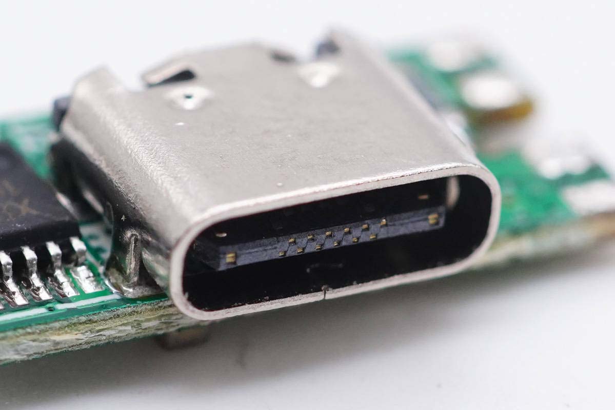

USB-C母座特写,过孔焊接。

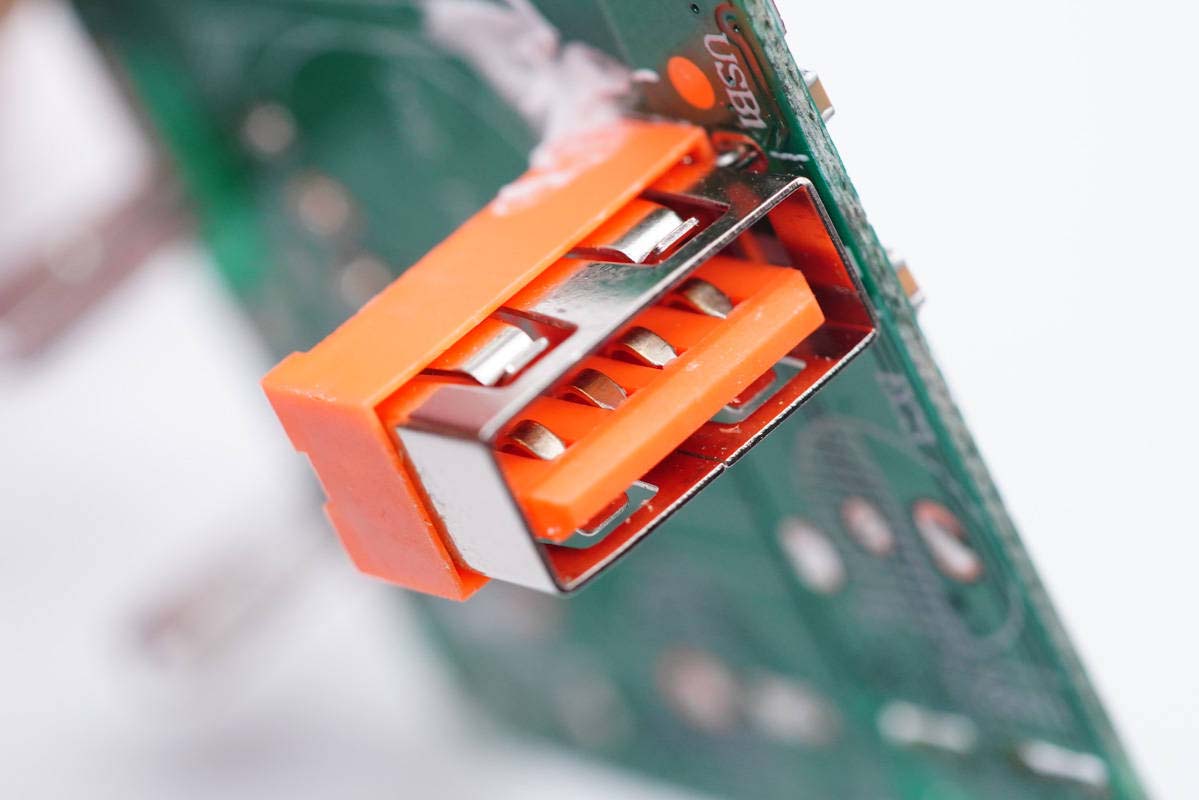

USB-A母座特写。

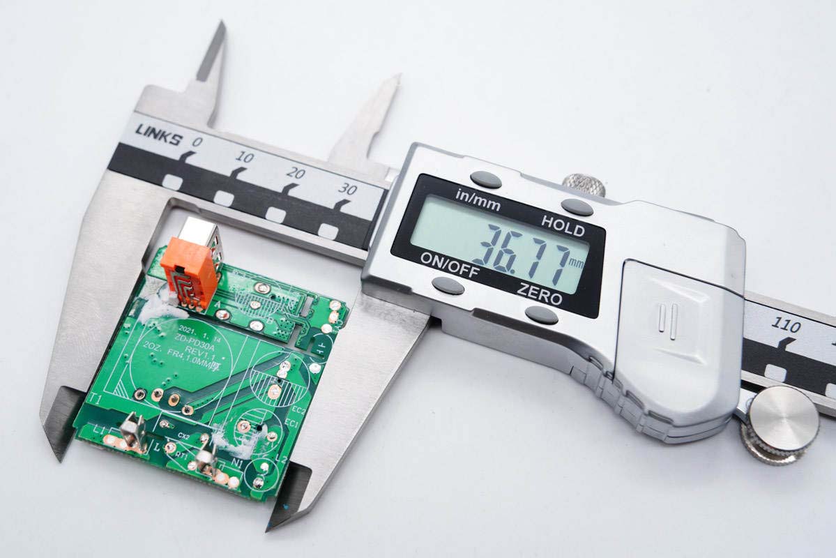

最后测得主板长度为38.77mm。
宽度为36.77mm。
