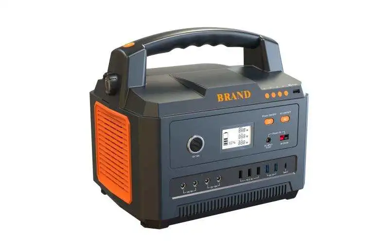

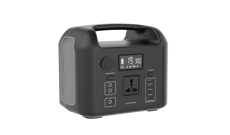

1、金威澎150W储能电源CN302
金威澎最新推出的这款户外电源产品内置3.7V/50000mAh电池,配备一个USB-C接口,支持45W PD快充输入和60W PD快充输出,USB-A接口支持18W快充输出,汽车点烟器和汽车应急启动接口均为12V输出。

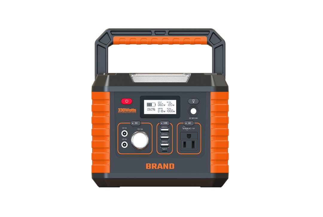

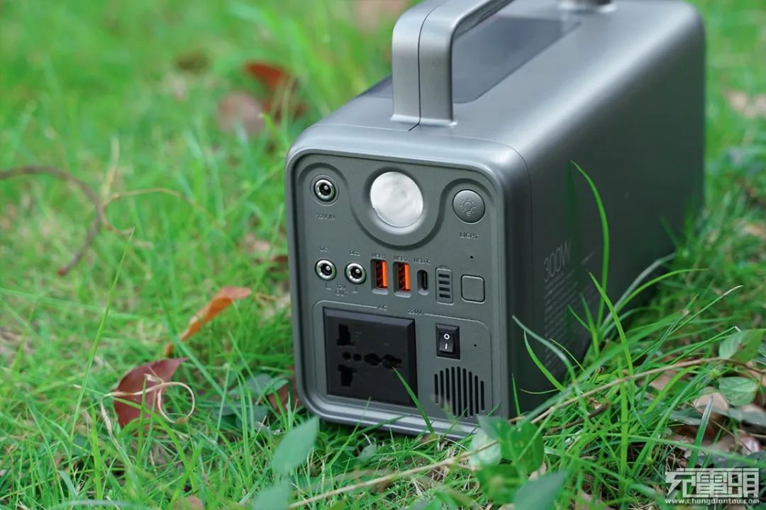

1、智赋新能源MP330户外电源
MP330储能电源额定功率330W,额定电量288.6Wh,标准容量3.7V/78000mAh,过载保护360±20W。配有DC口/点烟口(共输出12V10A)、照明灯、3A1C四个USB接口(18W QC和60W PD快充)以及AC输出插口(110V±10%/60HZ纯正弦波输出),此外还具有太阳能充电、无线充电(5W)等功能。
这款储能电源采用PC+ABS防火材质外壳,蓝黑配色,顶部带有提手,正面有LED屏幕可观察用电情况,重约3.3kg,尺寸为205*155*165mm,内部采用的是三元18650锂电池。最少起订量(MOQ)200台,交货期约45个工作日。

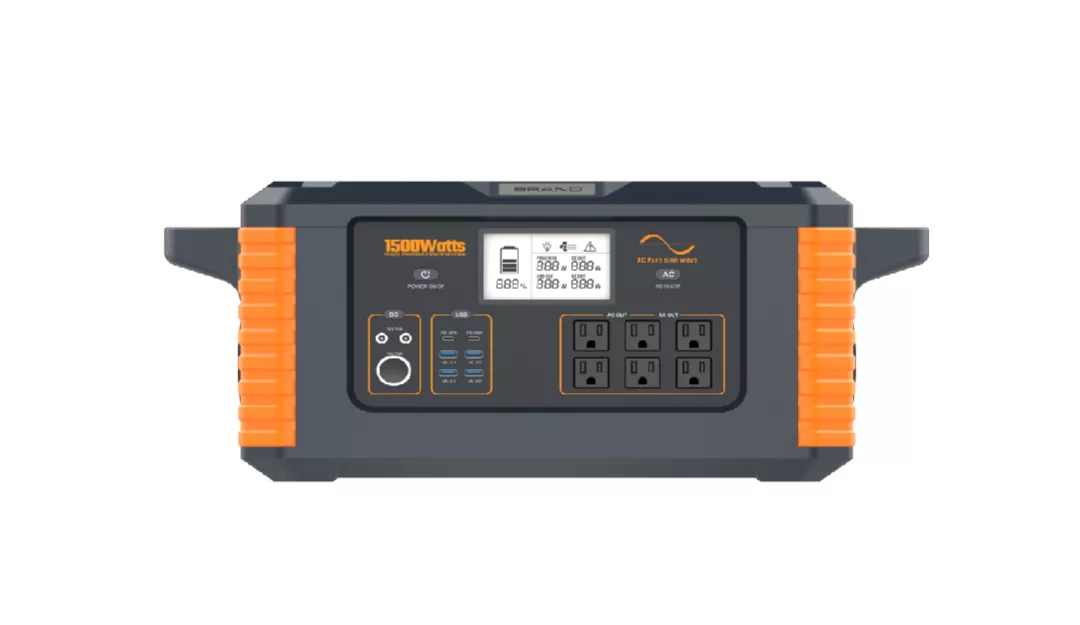

MP1500储能电源额定功率1500W,额定电量1536Wh,标准容量3.2V/480000mAh,支持市电(100-240V)直接对产品充电,过载保护1650±100W。DC/点烟口支持14V8A输出;配备4A2C四个USB接口,支持18W QC和60W PD快充;配备六个AC插口,支持110V±10%/60HZ纯正弦波输出。此外这款储能电源也具有太阳能充电、无线充电、LED照明功能。
这款储能电源采用PC+ABS防火材质外壳,提手设在两侧,净重约22.5kg,带配件总重量约23.5kg,尺寸为460*366*260mm,内部采用的是磷酸铁锂电池。最少起订量(MOQ)200台,交货期约45个工作日,此外可提供SKD散件销售。

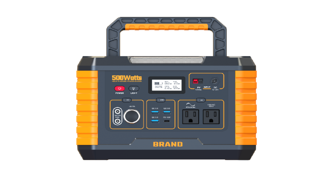

9、智赋新能源G500户外电源
G500储能电源额定功率500W,额定电量519Wh,标准容量3.7V/140400mAh,过载保护550±40W。DC/点烟口支持14V8A输出;配备3A1C四个USB接口,支持18W QC和60W PD快充;AC插口支持110V±10%/60HZ纯正弦波输出。此外这款储能电源具有太阳能充电、无线充电(10W)、LED照明功能,配有LED屏可观察用电情况。
这款储能电源采用PC+ABS防火材质外壳,顶部带有提手,净重约6.8kg,带配件总重量约7.8kg,尺寸为312*190*190mm,内部采用的是三元18650锂电池。最少起订量(MOQ)200台,交货期约45个工作日,此外可提供SKD散件销售。

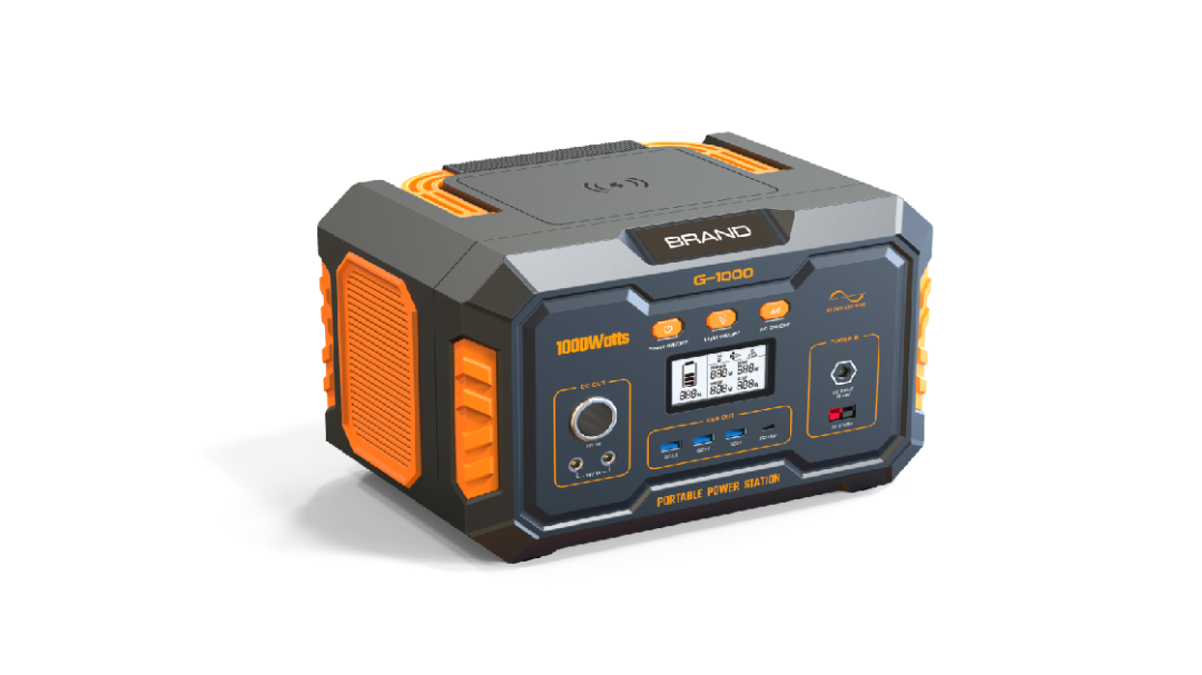

10、智赋新能源G1000户外电源
G1000储能电源额定功率1000W,额定电量999Wh,标准容量3.7V/270000mAh,过载保护1100±80W。DC/点烟口支持14V8A输出;配备3A1C四个USB接口,支持18W QC和60W PD快充;AC插口支持110V±10%/60HZ纯正弦波输出。此外这款储能电源具有太阳能充电、无线充电(10W)、LED照明功能,配有LED屏可观察用电情况。
这款储能电源采用PC+ABS防火材质外壳,顶部带有提手,净重约8.8kg,带配件总重量约9.8kg,尺寸为312*190*190mm,内部采用的是三元18650锂电池。最少起订量(MOQ)200台,交货期约45个工作日,此外可提供SKD散件销售。

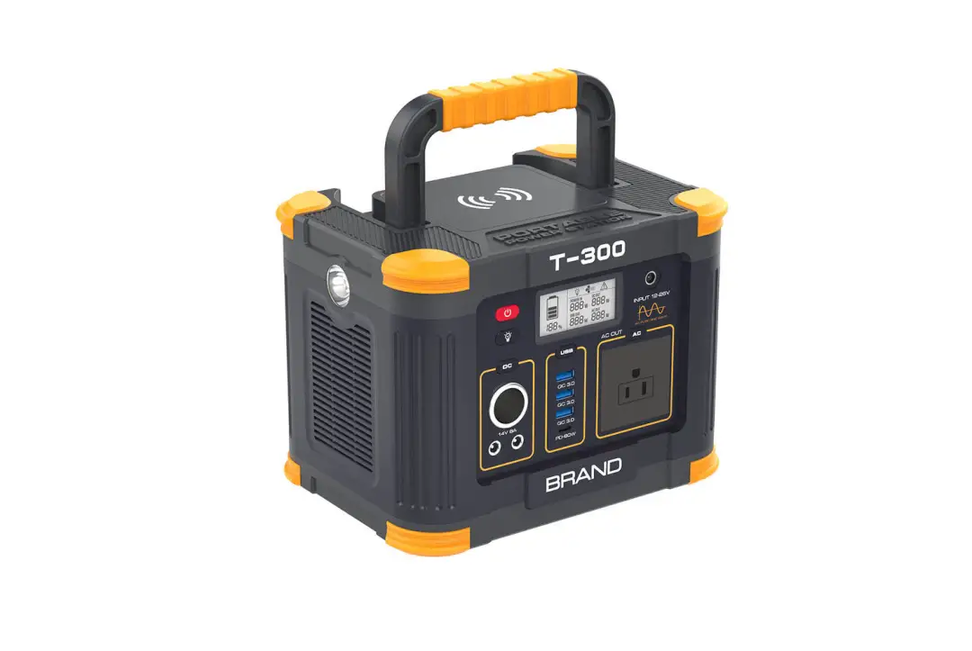

11、智赋新能源T300户外电源
T300储能电源额定功率330W,额定电量288.6Wh,标准容量3.7V/78000mAh,过载保护360±20W。DC和点烟口共输出12V/10A;配备3A1C四个USB接口,支持18W QC和60W PD快充;AC插口支持110V±10%/60HZ纯正弦波输出。此外这款储能电源具有太阳能充电、无线充电(10W)、LED照明功能,配有LED屏可观察用电情况。
这款储能电源采用PC+ABS防火材质外壳,顶部带有提手,净重约3.3kg,带配件总重量约4.3kg,尺寸为234*170*177mm,内部采用的是三元18650锂电池。最少起订量(MOQ)200台,交货期约45个工作日,此外可提供SKD散件销售。

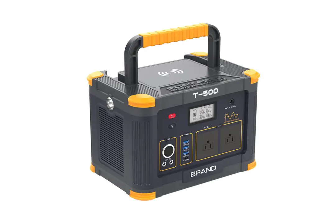

12、智赋新能源T500户外电源
T500储能电源额定功率500W,额定电量519Wh,标准容量3.7V/140400mAh,过载保护550±40W。DC和点烟口共输出14V/8A;配备3A1C四个USB接口,支持18W QC和60W PD快充;AC插口支持110V±10%/60HZ纯正弦波输出。此外这款储能电源具有太阳能充电、无线充电(10W)、LED照明功能,配有LED屏可观察用电情况。
这款储能电源采用PC+ABS防火材质外壳,顶部带有提手,净重约6.8kg,带配件总重量约7.8kg,尺寸为290mm*198mm*198m,内部采用的是三元18650锂电池。最少起订量(MOQ)200台,交货期约45个工作日,此外可提供SKD散件销售。

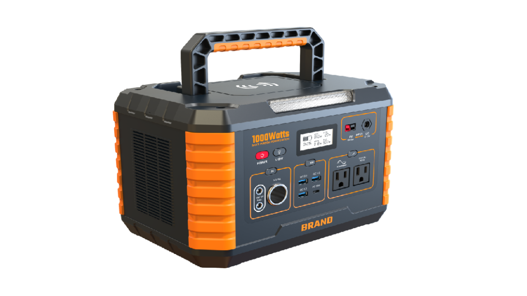

1、海陆通1000W户外电源
海陆通这款1000W户外电源产品带有两个正弦波AC输出接口,支持最大1000W输出。正面居中为一个显示屏,下方四个USB输出接口,其中三个USB-A支持QC快充输出,一个USB-C接口支持USB PD双向快充,顶部设有无线充电模块,支持主流的品牌手机无线充电。与此同时还配有汽车电压器以及DC输出接口。

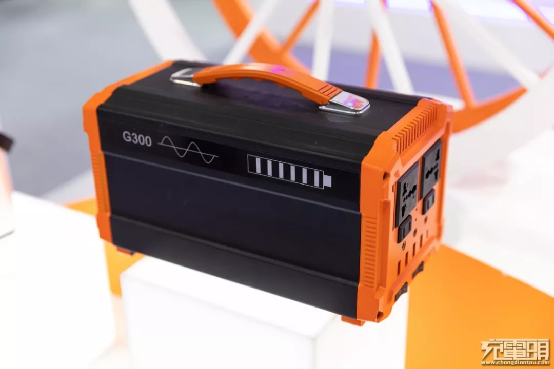

2、海陆通G300户外电源
海陆通G300户外电源配备了2个AC三角插孔、2个AC两脚插孔,可通过内部的逆变模块将电芯的能量输出给电风扇、果汁机、电冰箱等设备。同时配备了3个DC圆形接口,可用于给直流灯泡供电;4个USB-A输出接口以及1个USB-C充电接口可给手机、笔记本电脑等设备充电。此外,这款产品采用的是全金属外壳设计,具有一定的抗摔性能,保证户外条件下使用的稳定性。

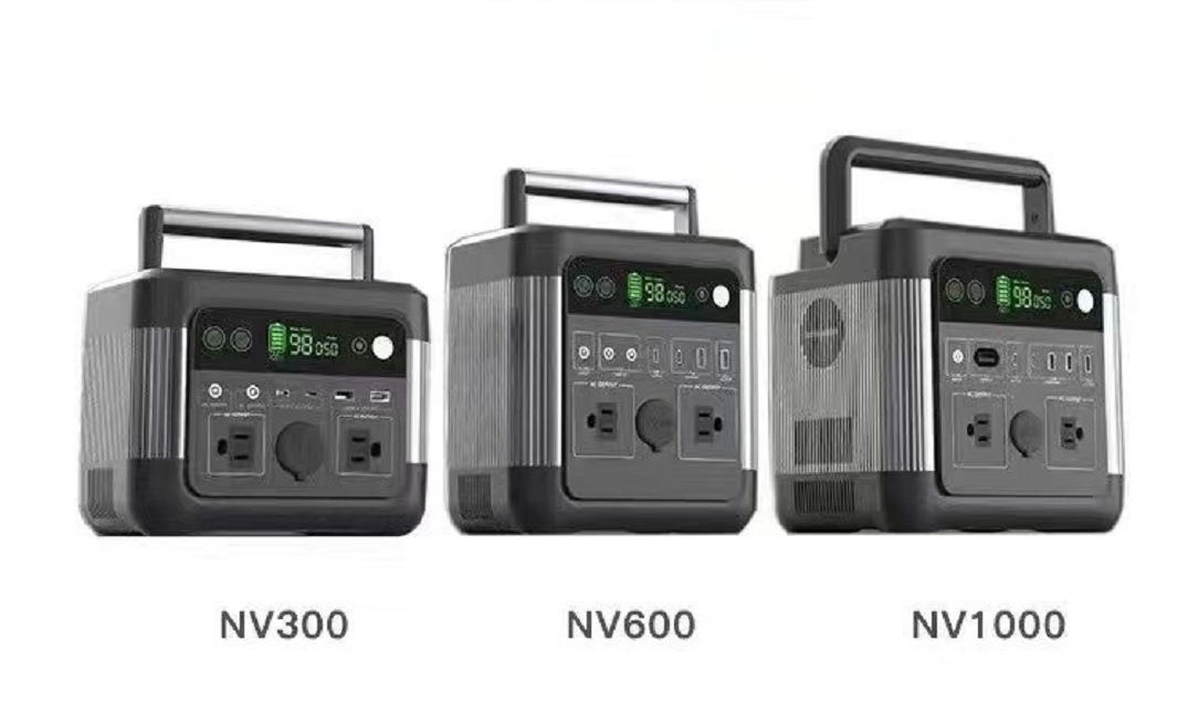

1、美新创业Power Cube能量方块系列
Power Cube能量方块系列是外形方正的移动储能电源系列,支持宽电压太阳能充电输入和LED泛光照明灯成了产品的标配。
NV300、NV600、NV1000是美芯创业2020-2021年全新开发的方块储能电源,其简洁的外观设计,强大的使用功能,一经推出便广受客户喜爱。体积小,功能强大,配有高清晰LCD显示屏,兼容众多电子设备,可搭配太阳能板使用,户外旅行再也不用担心电量储备。

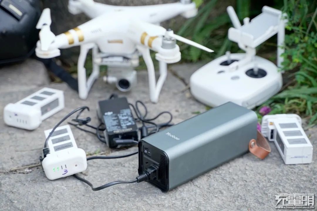

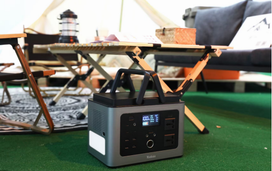

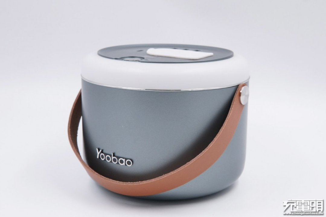

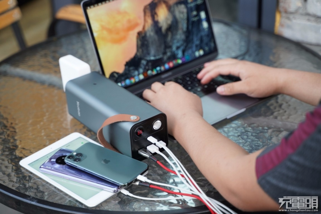

1、羽博YB-EN1S户外电源
羽博此次推出的这款EN1S户外便携式储能电源,在外观方面和羽博EN1并没有太大的区别,二者就像是”孪生兄弟“。这款最新推出的储能电源产品相较于EN1重量上轻了0.6Kg,仅为1.1Kg,再一次的将储能电源做到了便携,出行携带更加方便。小巧的身材,加上提手的设计,实在是短途出行携带必佳的选择。
快充协议方面,USB接口支持PD、QC2.0、QC3.0、AFC等快充协议,用户在使用的过程中可以获得快速充电的体验。额外还支持150W的AC输出,对于一些大功率的用电设备羽博EN1S储能电源也丝毫不虚,四个USB与AC输出接口的设计使得其在面对多个设备需要充电的时候也可以从容应对,同时充电,更省时间,效率更高。
2、羽博YB-EN1户外电源
羽博YB-EN1在接口方面,设有3个USB-A输出接口和1个USB-C双向接口和220V AC输出接口,USB-C接口支持双向45W PD快充,三个USB-A接口支持Apple2.4A、QC等多种快充协议,可以为支持相应快充的设备提供快速充电,节省充电时间,提高效率。
产品底部单独设有220V AC输出接口,支持最高150W的输出功率,220V单独开关设计,用户可以自主选择打开或者关闭,蓝色指示灯设计,是否通电一目了然,无需靠猜。单独散热口设计,及时排放出产品使用过程中产生的热量,提供充电效率保证用户的用电安全。
羽博EN1储能电源,作为羽博轻量级储能电源的代表,以其纤细的身材,大电池的容量,接口的丰富程度一直很受消费者的喜爱,羽博也为用户使用方便增添了皮质提手,LED高亮灯登多种设计。无论是在没有电源的小型会议室,还是在阳光明媚的户外,都可以带上羽博EN1储能电源为自己的开会,出行等添加续航保证,无论在做什么都无需担心电量问题。有一台这样的储能电源,出行更放心。

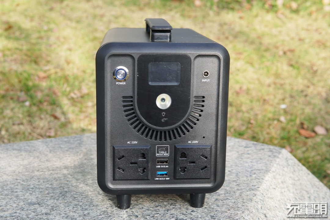

5、羽博YB-EN300W户外电源
羽博户外电源EN300W拥有AC插口两个版(110V/220V)300W纯正弦波交流输出,并搭载2A1C PD 100W 快充,适应更多场合使用。除拥有性能强大的AC 110V或者220V输出外,产品自身也是一个数码设备供电站,内置电池组容量为88000mAh(282Wh),集成了65W大功率USB PD输出功能,可以直接对笔记本、平板、手机提供PD快速充电,无需额外的电源适配器。
USB输出模块具有丰富的接口配置,两个USB-A输出口、一个USB-C PD 100W双向输出输入口,自带的USB模块可以同时为两款数码产品直接充电,满足绝大部分用户使用需求。USB输出模块具有丰富的接口配置,两个USB-A输出口、一个USB-C PD 100W输出口,自带的USB模块可以同时为两款数码产品直接充电,满足绝大部分用户使用需求。两个DC输出接口与一个点烟孔。三颗按键分别是总电源开关、远射灯开关以及逆变输出接口开关,控制各个功能模块的开启。智能液晶显示屏,轻松了解电量,功率,使用时间等。

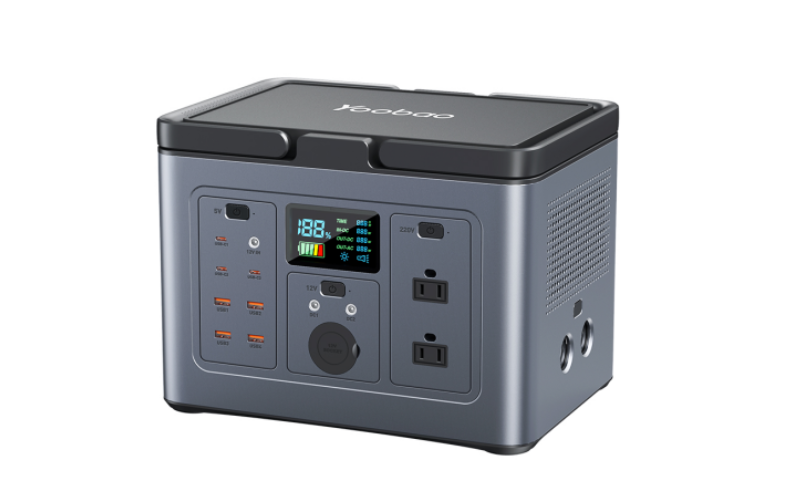

8、羽博YB-EN1100P户外电源
羽博EN1100P户外储能电源是在羽博YB-EN600P户外储能电源的基础上,将电池能量上升到了1166Wh,支持1100W的大功率输出内置324000mAh内置电池容量,户外游玩携带不惧电量问题,着实是户外发电机般的存在。
接口配置方面自带AC插口两个版本(110V/220V)1100W纯正弦波交流输出,四个USB-A输出接口、三个USB-C输出接口,支持 PD100W以及多个快充协议。额外还自带两个恒压DC输出接口与恒压点烟孔,一家人出门户外聚餐野营,即使在面对车载冰箱、游戏本等大功率用电设备的时候丝毫不虚;同样对于自身携带的手机、平板等设备的充电问题也可以从容应对。
带着羽博YB-EN1100P户外发电机出门,充电的相关问题完全不需要担心了。并且每个功能区都自带单独开关,用户可以按需选择,使用上更加的安全。值得一提的是这款户外储能电源还自带了智能全数码功能显示屏,在使用中可以清晰的看到各个功能区接口的工作状态,对于用户来说使用更加方便。

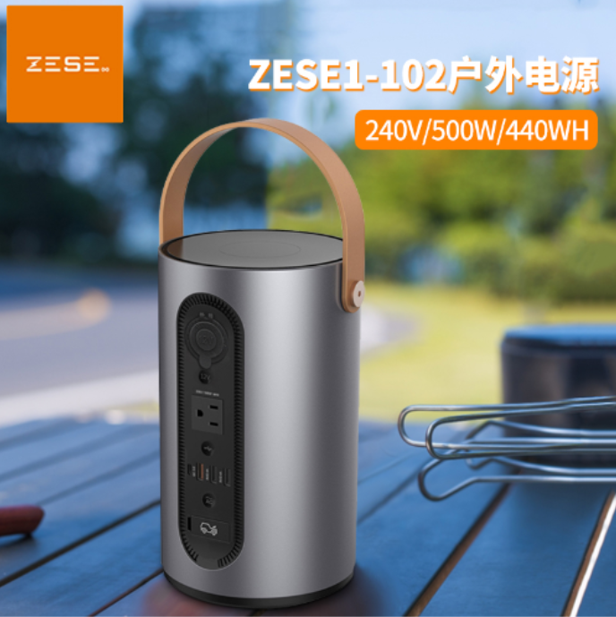

1、哲思500W便携式户外储能电源ZES102
便捷式储能 ZESE-102是国外市场最流行的小型储能产品之一,它有着独特的外观圆筒式的设计与目前上的市场所有的小型储能产品截然不同。圆筒式的设计在早年的哲思研发阶段便申请的外观专利,并且使用了铝合金材料作为外壳的制作,半月形是提手部分更是使用了材料为德国牛皮和纯手工制作工艺去制作的手提拉带,最大程度的展现出了这款产品不仅具备着强大的性能还兼具着时尚的外观。
此外还配有照明灯以及USB-C、USB-A和新国标五孔插口等,type-C口支持PD双向快充和车充支持车载启动,具备5V/3A、9V/3A、15V/3A、20V/3A四组固定电压档位,,容量为500W。

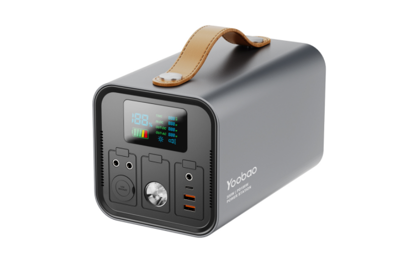

1、德力时代D320户外储能电源
德力时代户外电源D320内置容量为320Wh的高密度磷酸铁锂电池组,拥有220V300W正弦波交流输出。并搭载2A2C 其中一个C口最大60W双向 PD快充,以及2DC和一个点烟器输出,多输出接口适应更多场合使用。
除拥有可单独控制性能强大的220V 300W输出外, 产品可以给市面上绝大多数数码产品充电, 搭载双向60W PD(20V/3A)输出功能,可以直接对笔记本、平板、手机提供PD快速充电,无需额外的电源适配器。
同时也可以快速给设备充电。两个USBA接口支持QC2.0、QC3.0、AFC等快充协议,同时搭载一个30W PD充电接口,用户在使用的过程中可以获得快速充电的体验。重量仅3.6KG加上符合人体力学提手实在是短途户外出行携带必佳的选择。
