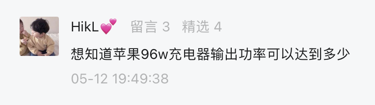

1、想知道苹果96W充电器充联想小新Pro 16功率可以达到多少?
答:实际测了一下,用这个头充不了电,我们测试充电接口和雷电接口,都是一样的。

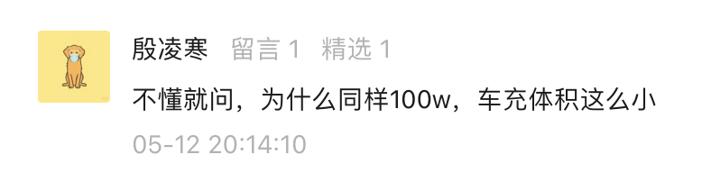

2、为什么同样是100W,车充体积小这么多?
答:车充是DC输入,电压相对充电器来说要低得多,一般是直接升降压进行电压转换输出即可。充电器是高压交流电输入,要有一个AC-DC的开关电源电路,以及复杂的EMI滤波等,到100W级的快充,还要有PFC升压电路。车充就相当于充电器屁股后面那一点点部分,它不需要前端那么多复杂的模块,所以看起来小了很多。

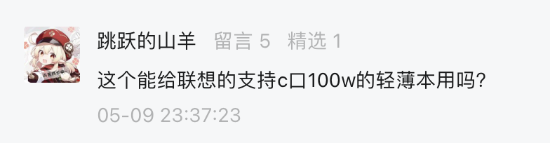

3、苹果96W充电器能给联想的100W C口充电吗?
答:这个很难讲,联想很多机器情况略微复杂。同样是这款96W充电器,此前的小新Air 14实测可以充到90W以上,但最近我们测的小新Pro 16就无法充电。

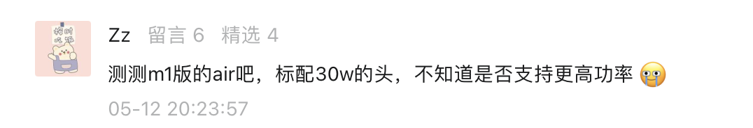

4、测测M1的MacBook Air,能不能支持更高的功率?
答:在之前的测试中,实际可以跑到48W,完全可以超出标配的充电器功率。

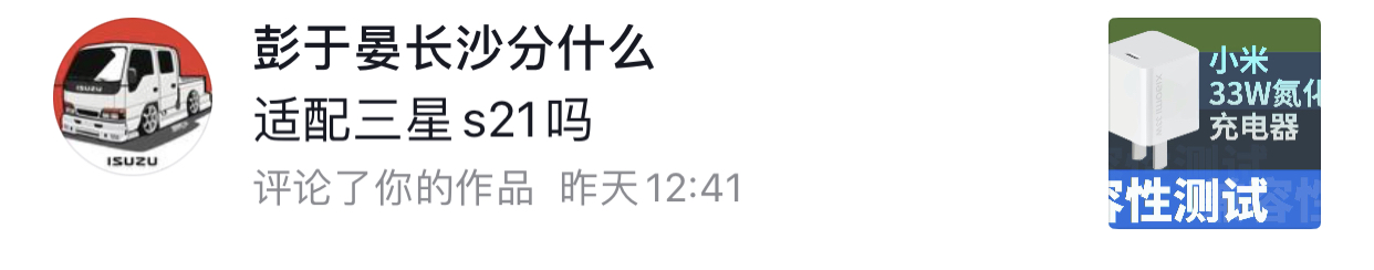

8、小米33W氮化镓适配三星S21吗?
答:实测充三星S21可以到19-20W左右,走的是PPS协议,基本属于正常的充电状态,比15W那个速度快一些。

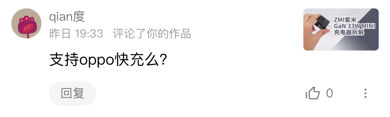

9、ZMI 33W氮化镓支持OPPO快充吗?
答:不支持。实际测试,充OPPO Reno 3 Pro的功率在13.9W左右,并不能算快充。
