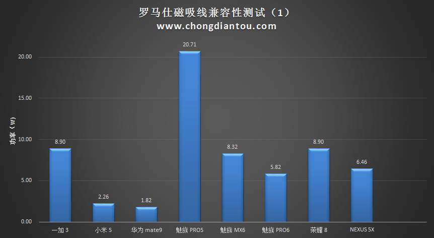

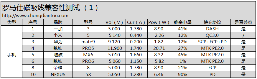

使用PD充电器测试了一些主流设备的兼容性,如下:
重拾苹果MagSafe线快感 罗马仕USB-C磁吸线测评-充电头网
其中大部分手机均能很好的支持,能够达到5V2A的输出。

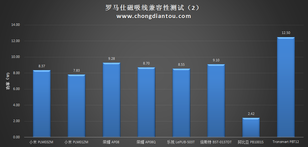

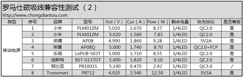

移动电源也能较好的支持,2A过流能力问题不大,部分可到3A,足以应付日常使用。
