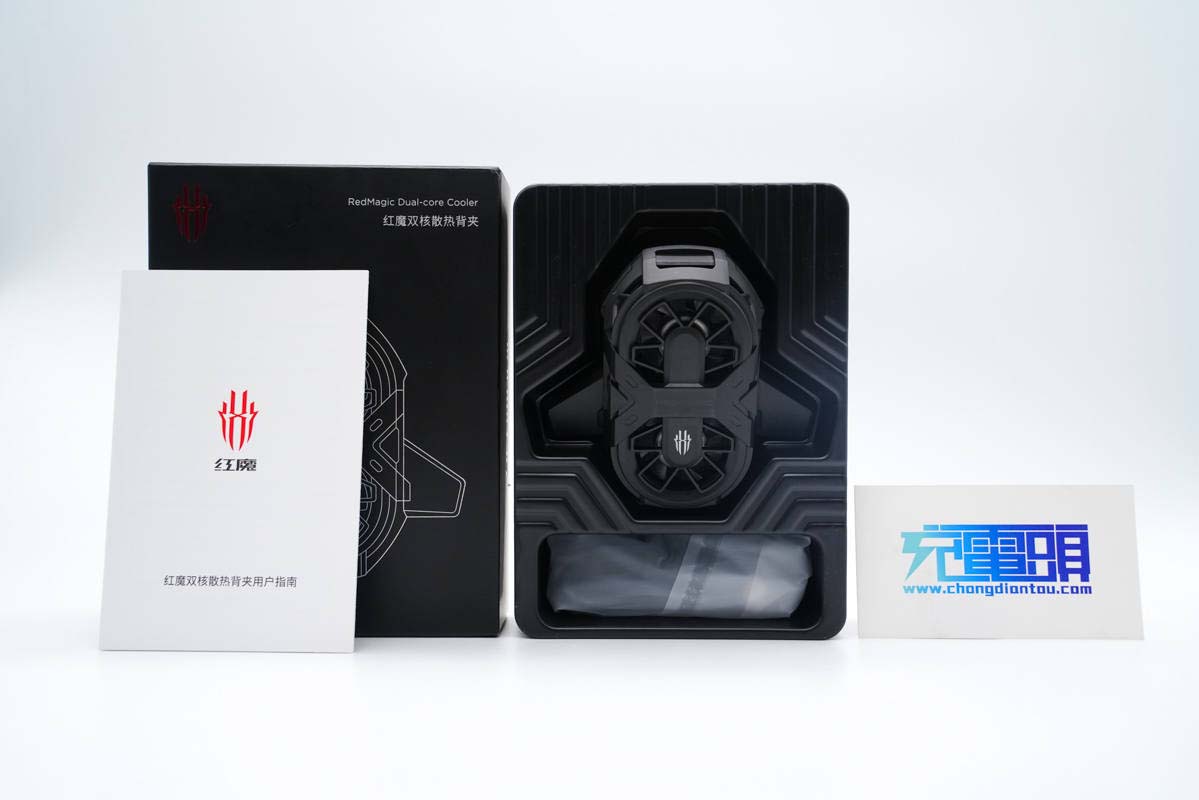

包装盒正面印有红魔logo、产品名称以及简图,简洁凸出,像一艘太空船。
背面贴有产品铭牌贴纸。

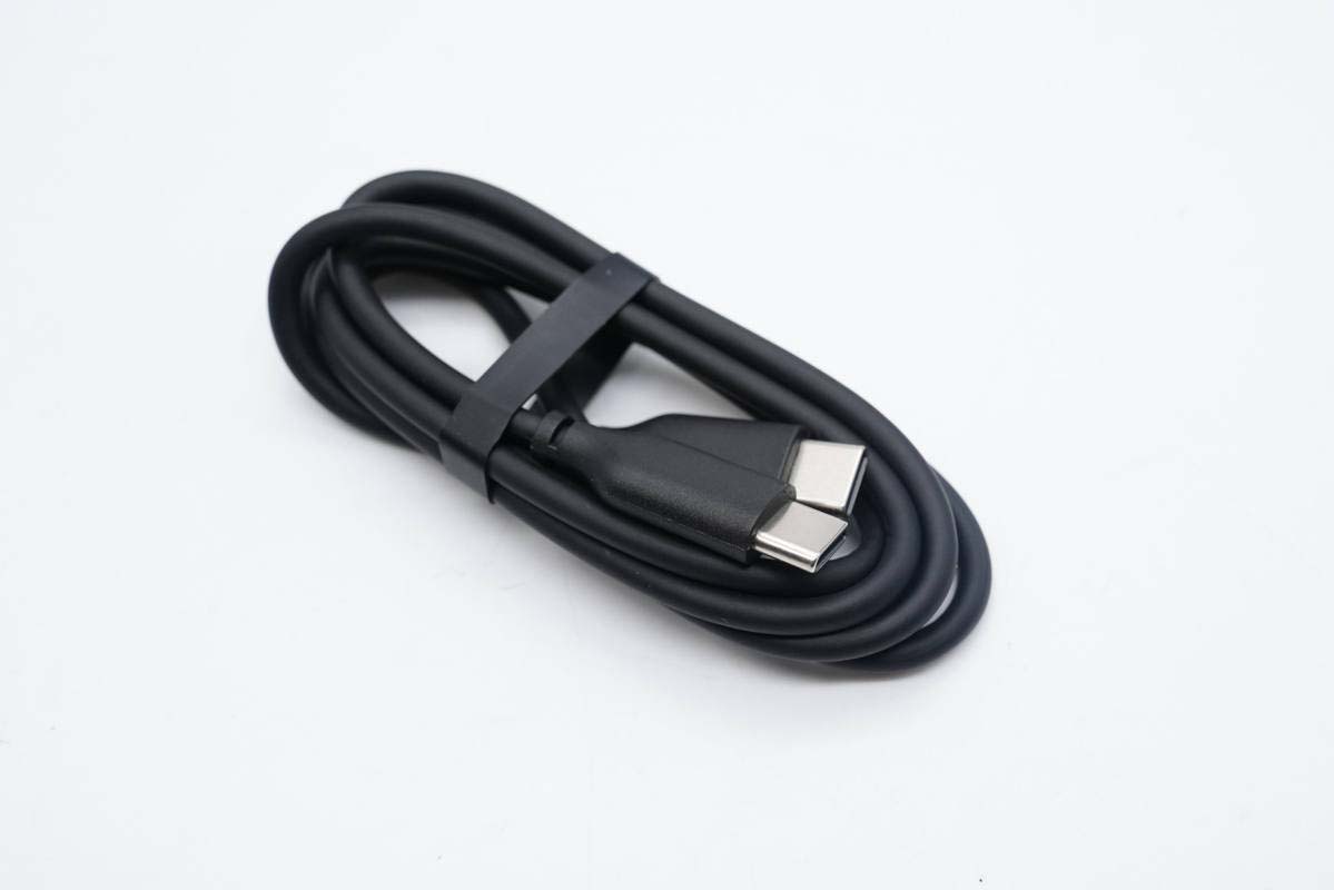

包装内含散热背夹、数据线以及使用说明书,数据线装在塑料袋里。

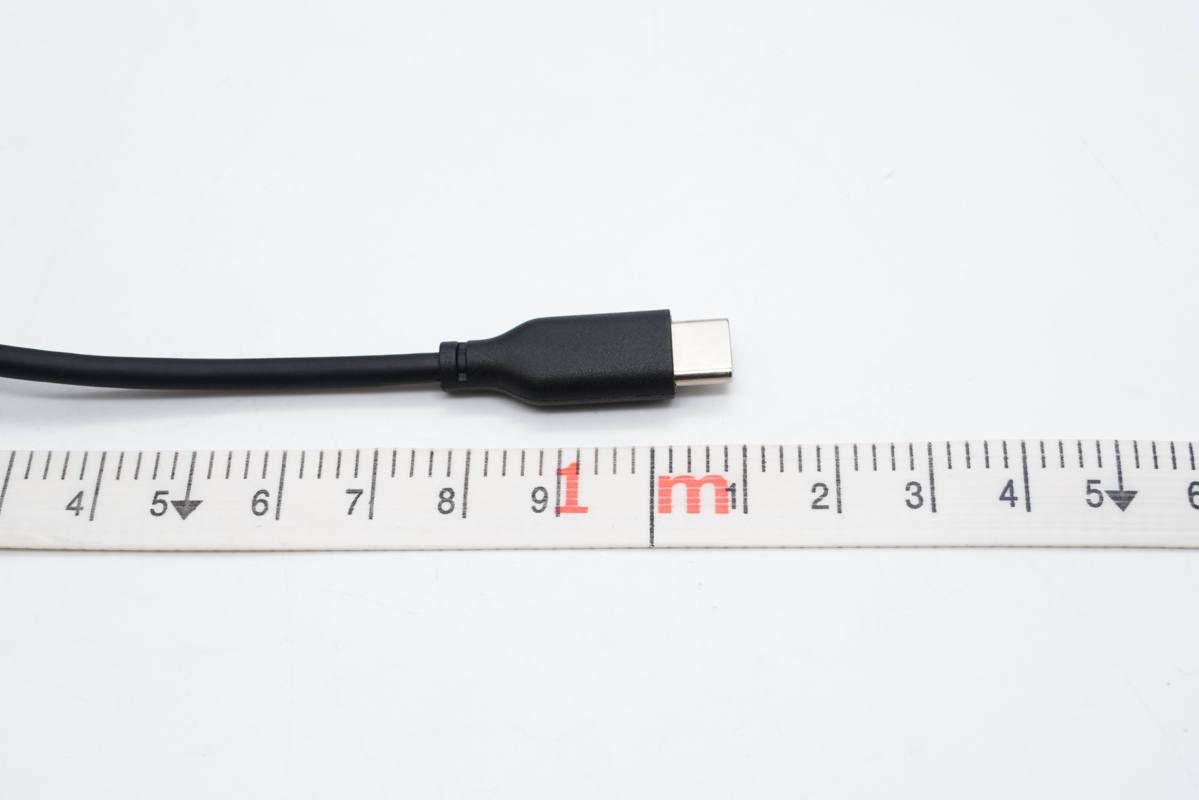

附带线缆是CC线。
长度约为1米。

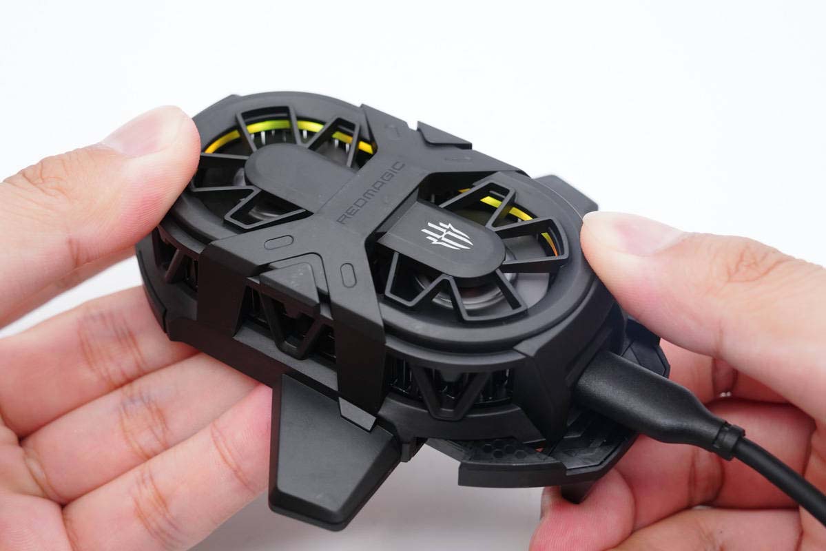

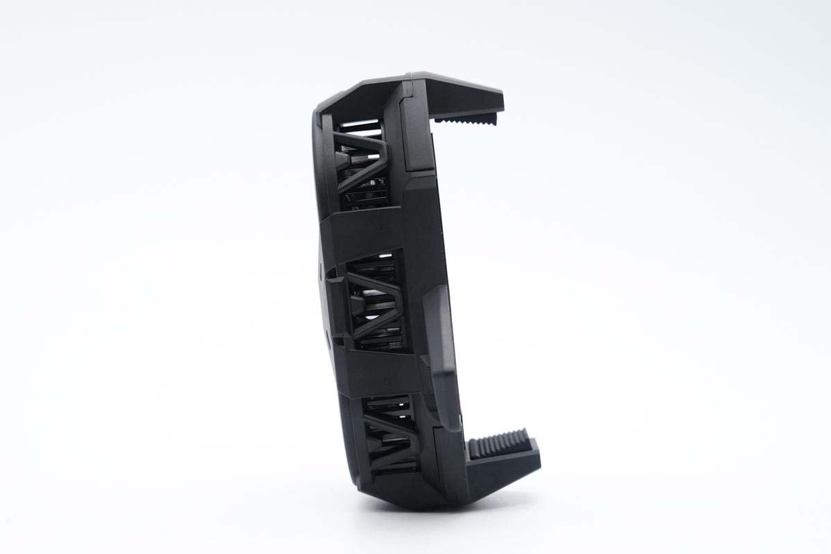

散热背夹使用PC材质塑料外壳,正面看去造型像太空船,科技风十足。

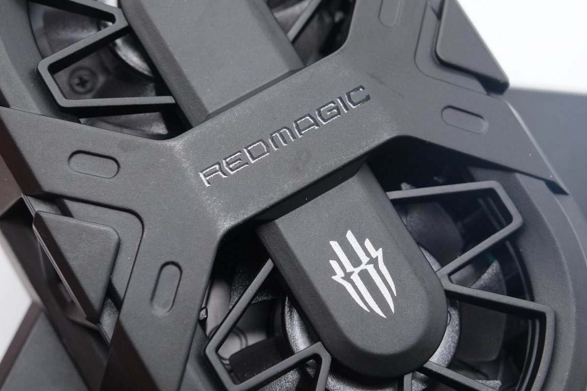

机身顶部印有REDMAGIC品牌和logo。

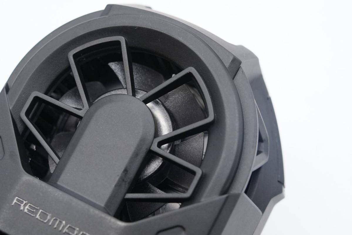

这款背夹最大特点便是内置两个七叶散热小风扇,同时贴合面积也很大,散热效果相比市面常规单核背夹会更好。
侧面设有通风窗口。

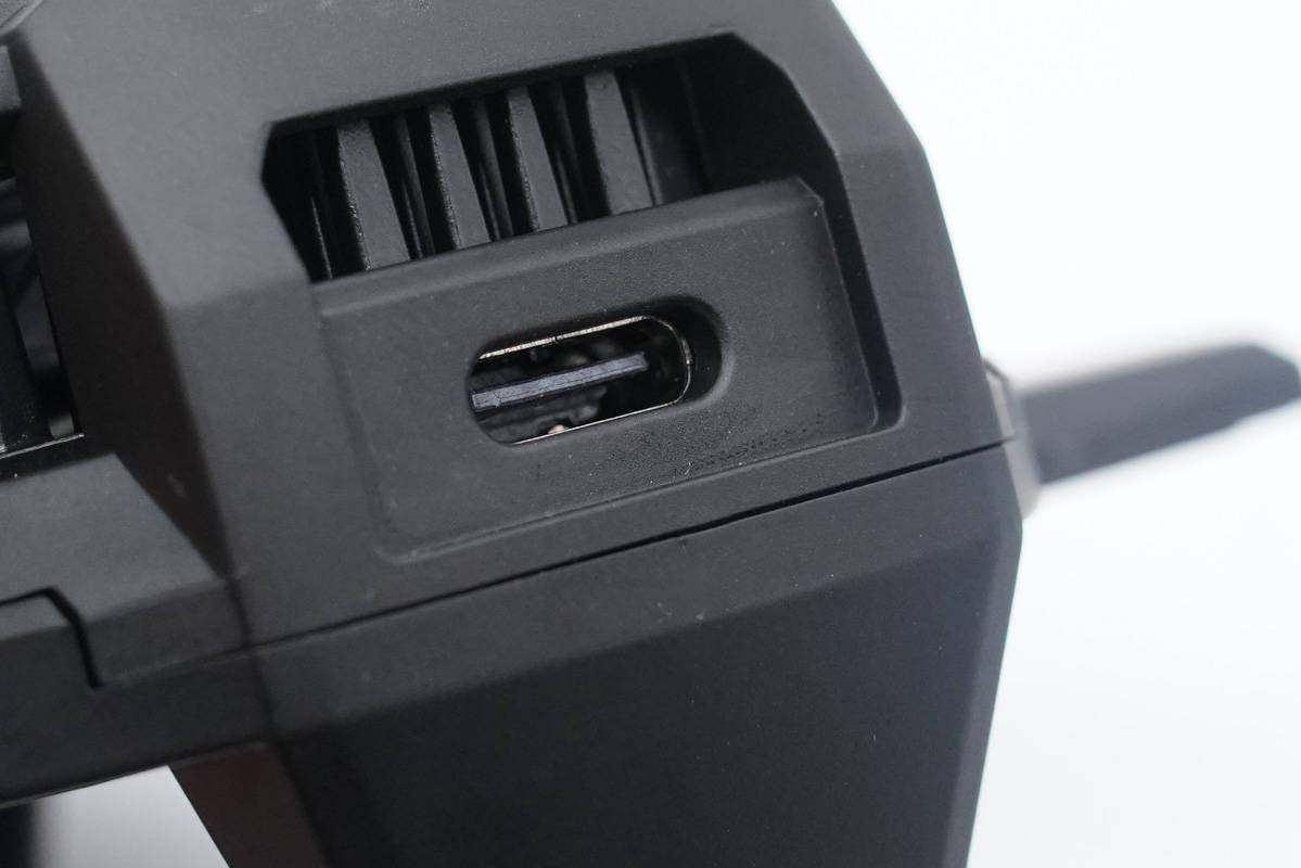

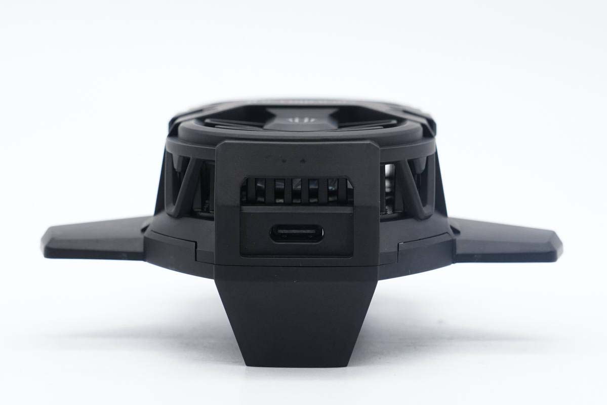

机身其中一端设有一个USB-C供电接口。
接口黑色胶芯不露铜。

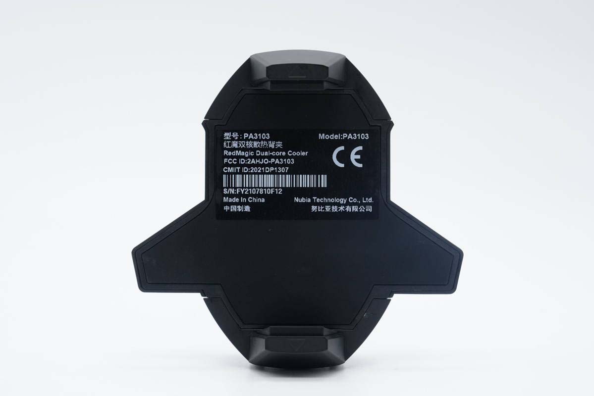

机身两侧设有蝶翼式拓展背板,增加制冷面积。上下端则设有夹臂,贴合面贴有产品铭牌贴纸。
产品型号为PA3103,并通过了CE认证。
夹臂内侧是硅胶防滑垫,凹凸齿设计固定更牢固,同时软胶垫不会夹伤手机。

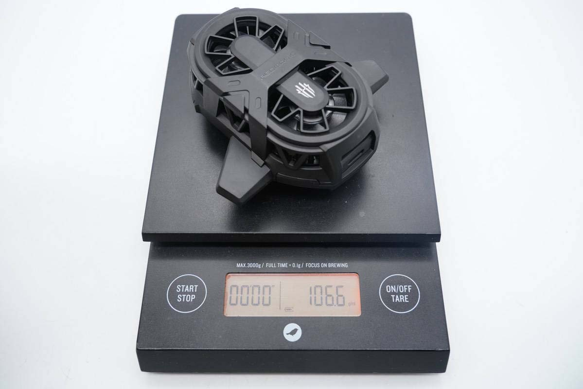

背夹净重约为107g。

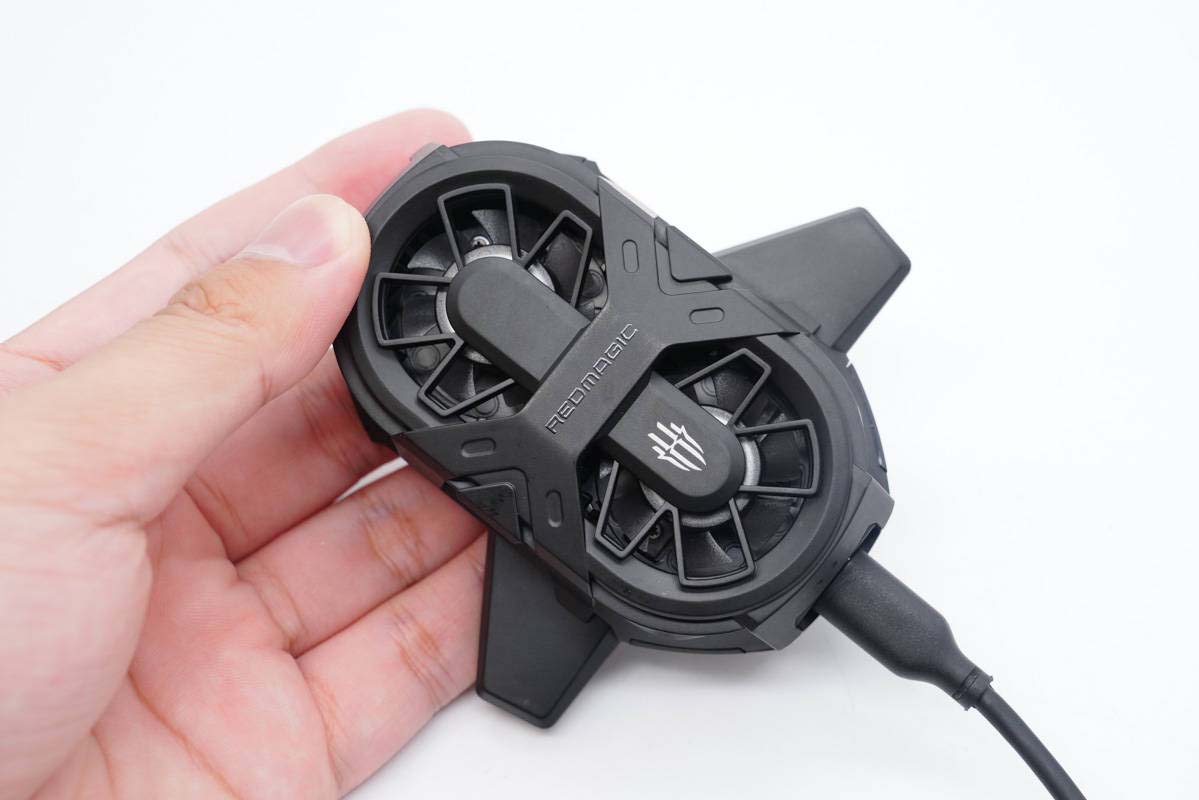

背夹通过霍尔开关智能控制启动与关闭,夹臂拉开自动开启制冷风扇,缩回自动关闭。如此设计既省去了传统手动开关操作的麻烦,也避免了空载情况下背夹贴合面产生冷凝水这一状况的发生。
夹臂拉伸背夹开始工作,同时内置RGB灯环也会亮起,增加产品炫酷感。

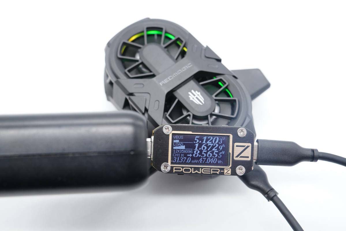

接通电源,背夹工作情况下使用ChargerLAB POWER-Z KM001C测得输入功率为5.12V 1.67A 8.57W。

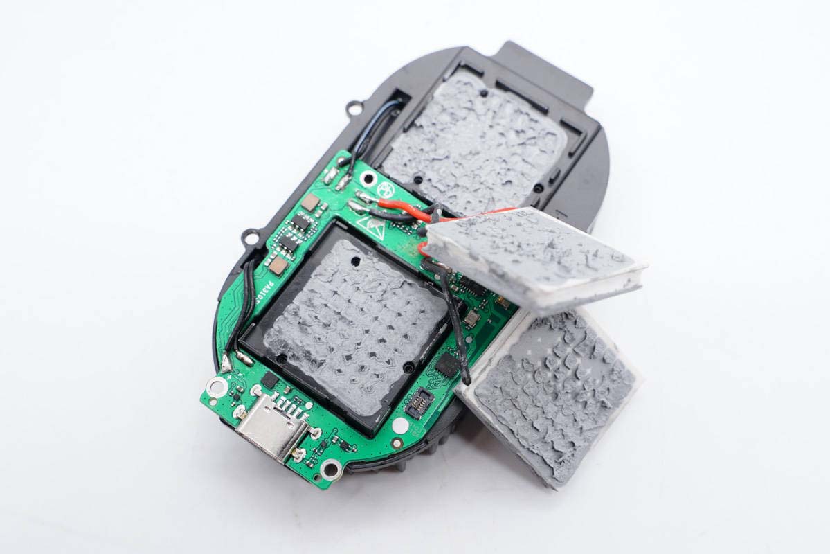

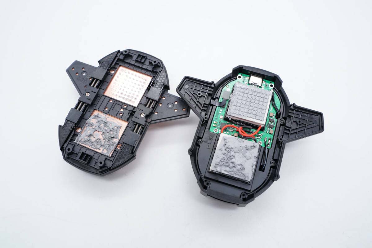

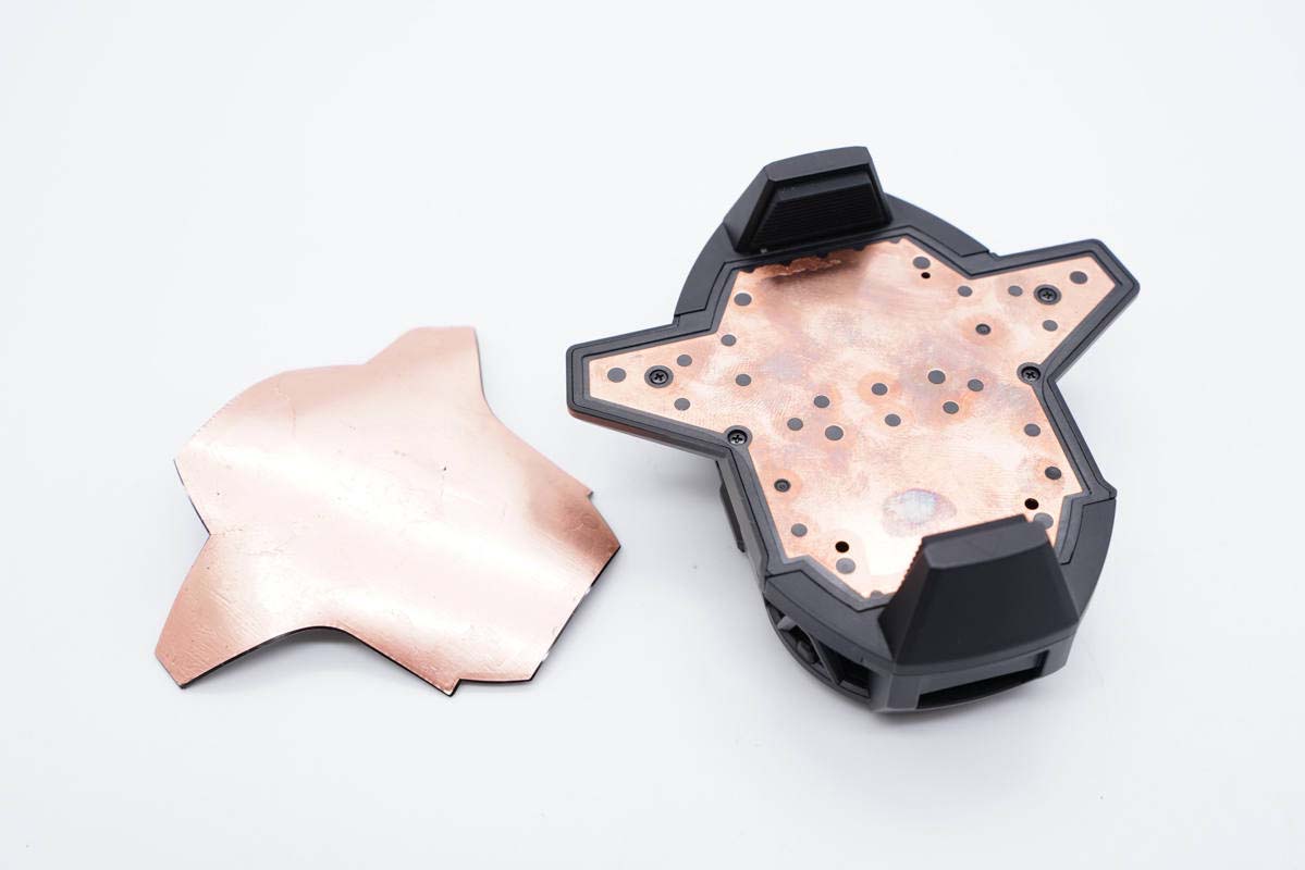

将背夹贴合面导冷垫撕下,其背面贴有一层铜箔,机身壳使用四颗螺丝封装固定。

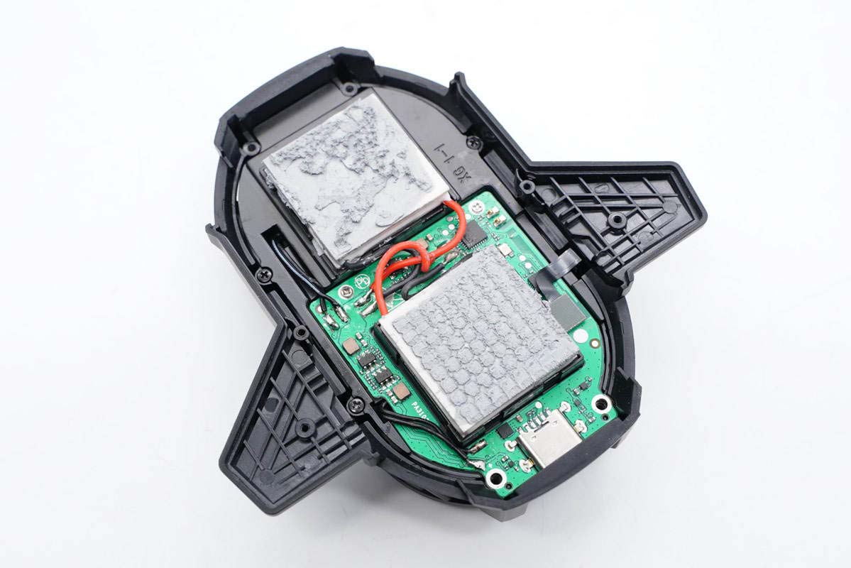

拆掉螺丝打开背夹,内置两块制冷晶片,并涂有硅胶帮助导冷。

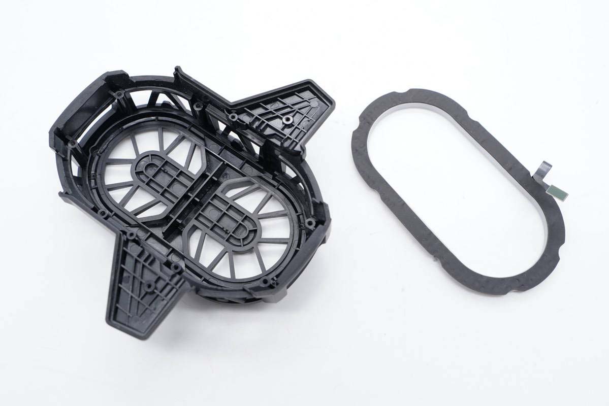

塑料板两侧设有弹簧帮助夹臂复位。
另一部分机身壳上,铝合金散热板使用螺丝固定,PCB板使用螺丝固定在散热板上,中心镂空以穿过制冷晶片。

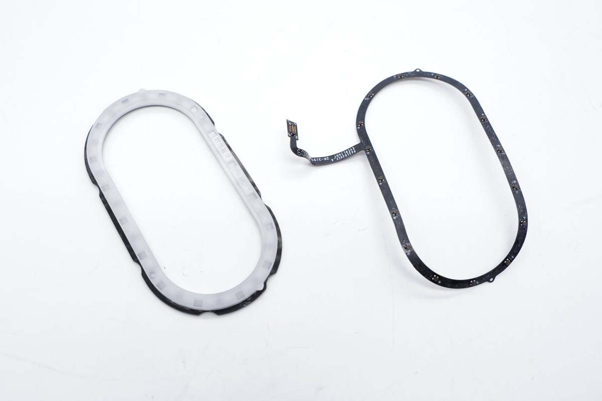

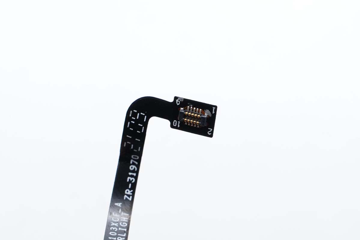

RGB灯环通过排线和PCB板连接,排线端头是插头设计,组装方便。

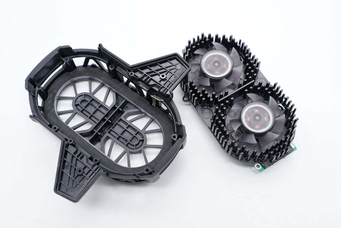

拆掉螺丝取出铝合金散热板,另一面固定两个小风扇,周围都布满了扁平散热柱。
继续将RGB灯环取出。
制冷晶片和散热铝合金块间也涂有硅胶帮助导热,通过红黑导线锡焊和PCB板连接。

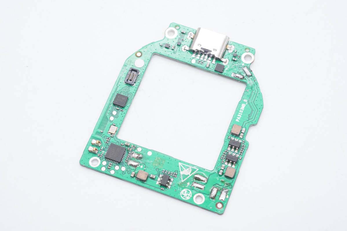

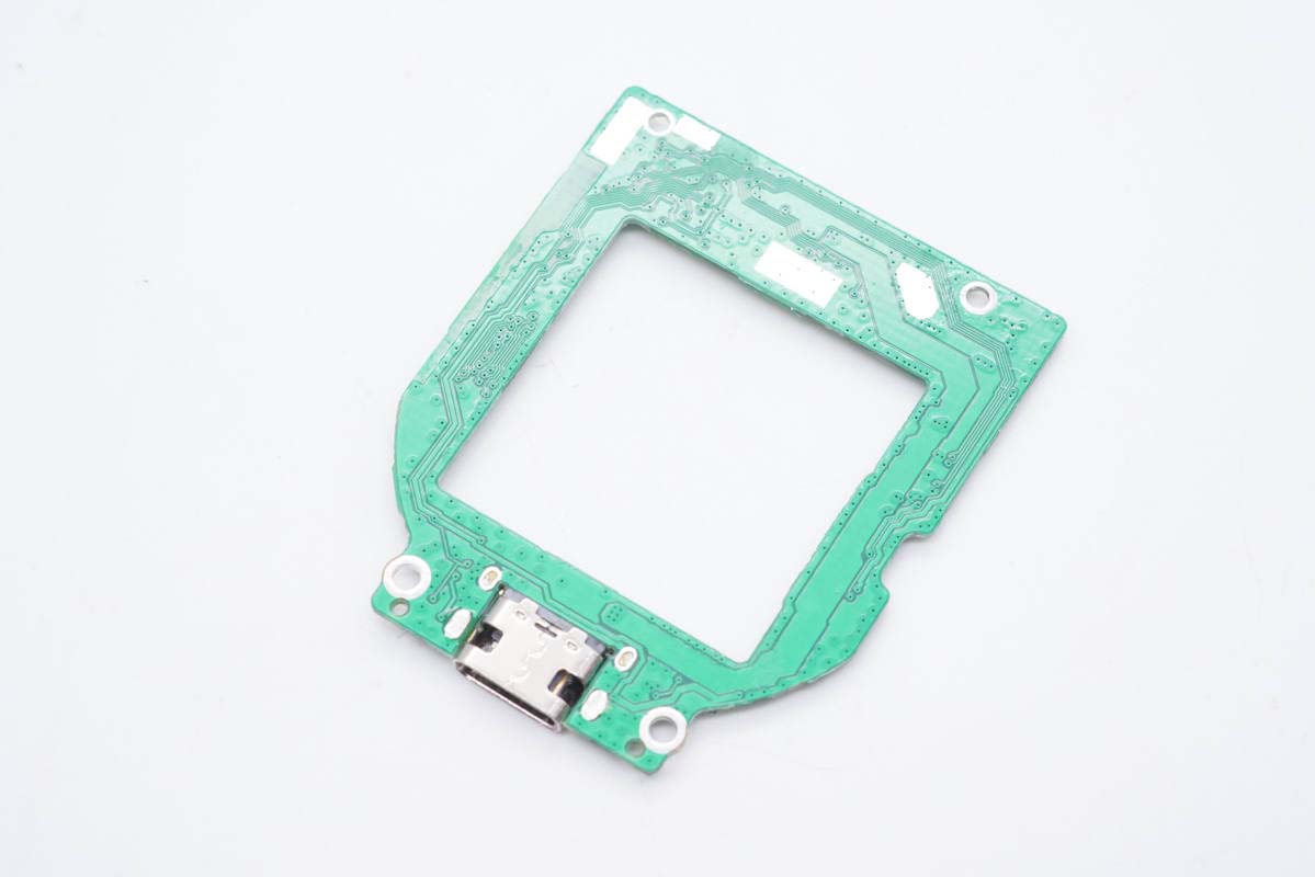

将风扇、制冷晶片等全部拆掉,PCB板正面电路有降压芯片,单片机和灯控IC。

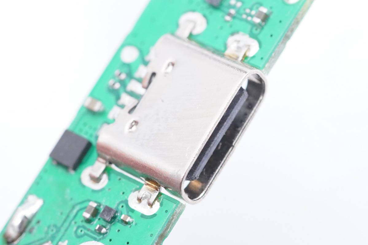

PCB板单面放置元器件,USB-C母座沉板过孔焊接。
USB-C输入母座特写。

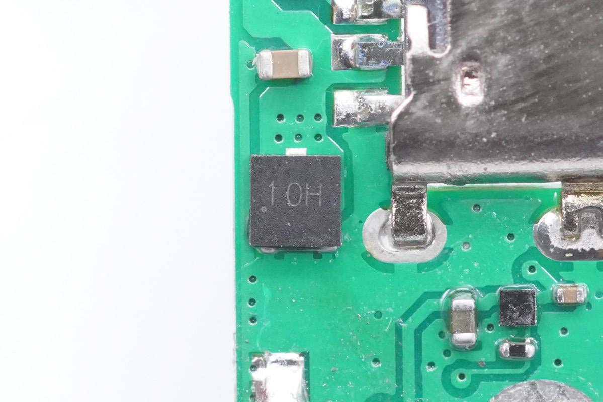

丝印10H的TVS,用于输入保护。

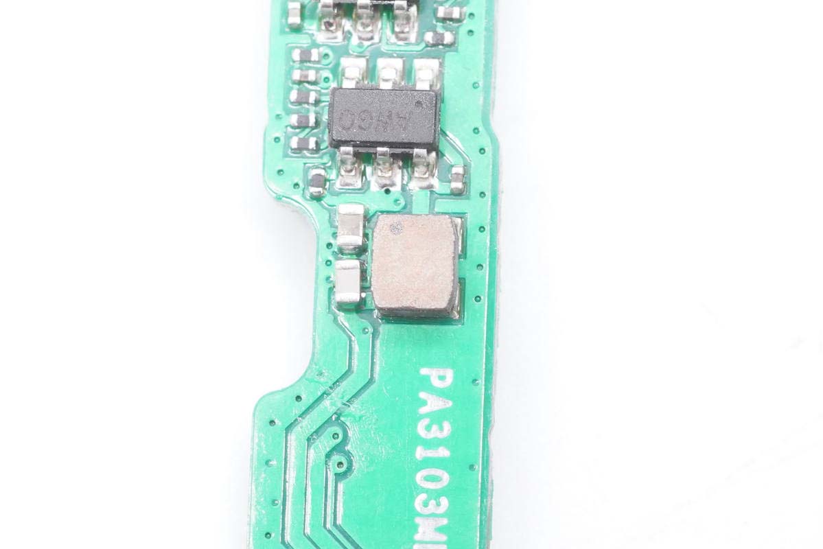

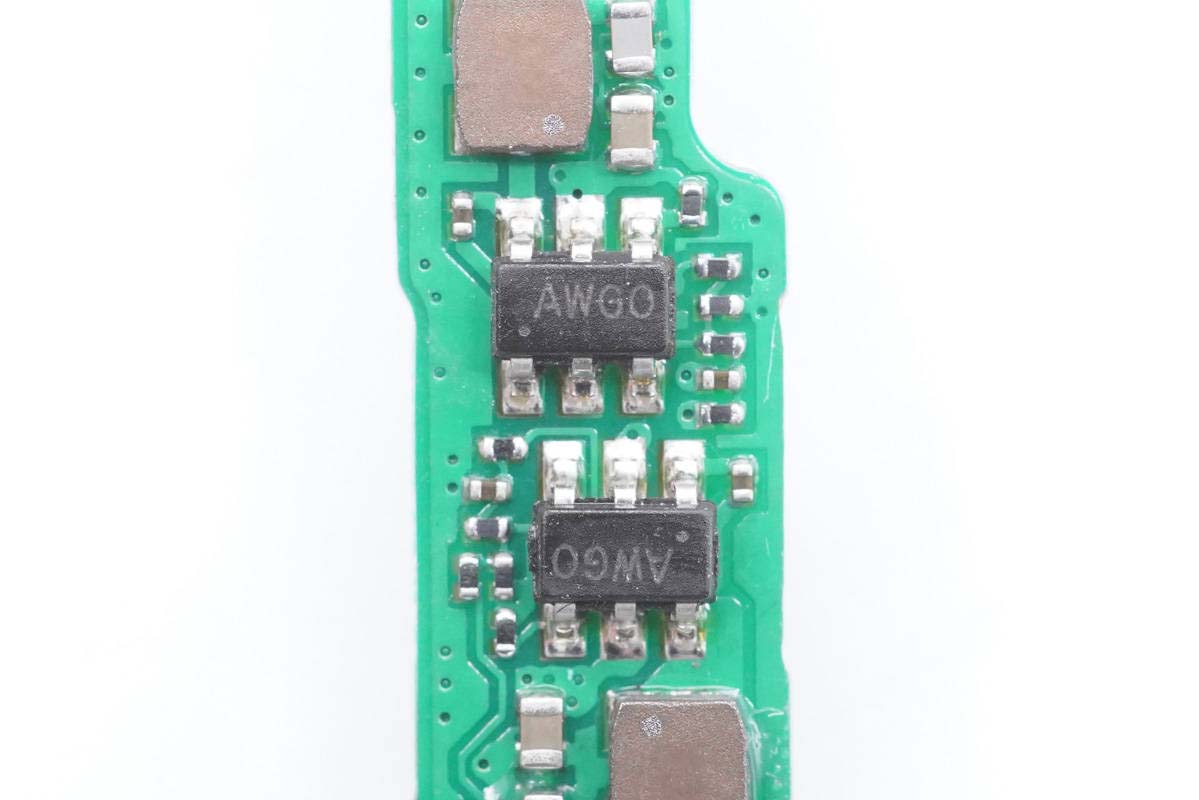

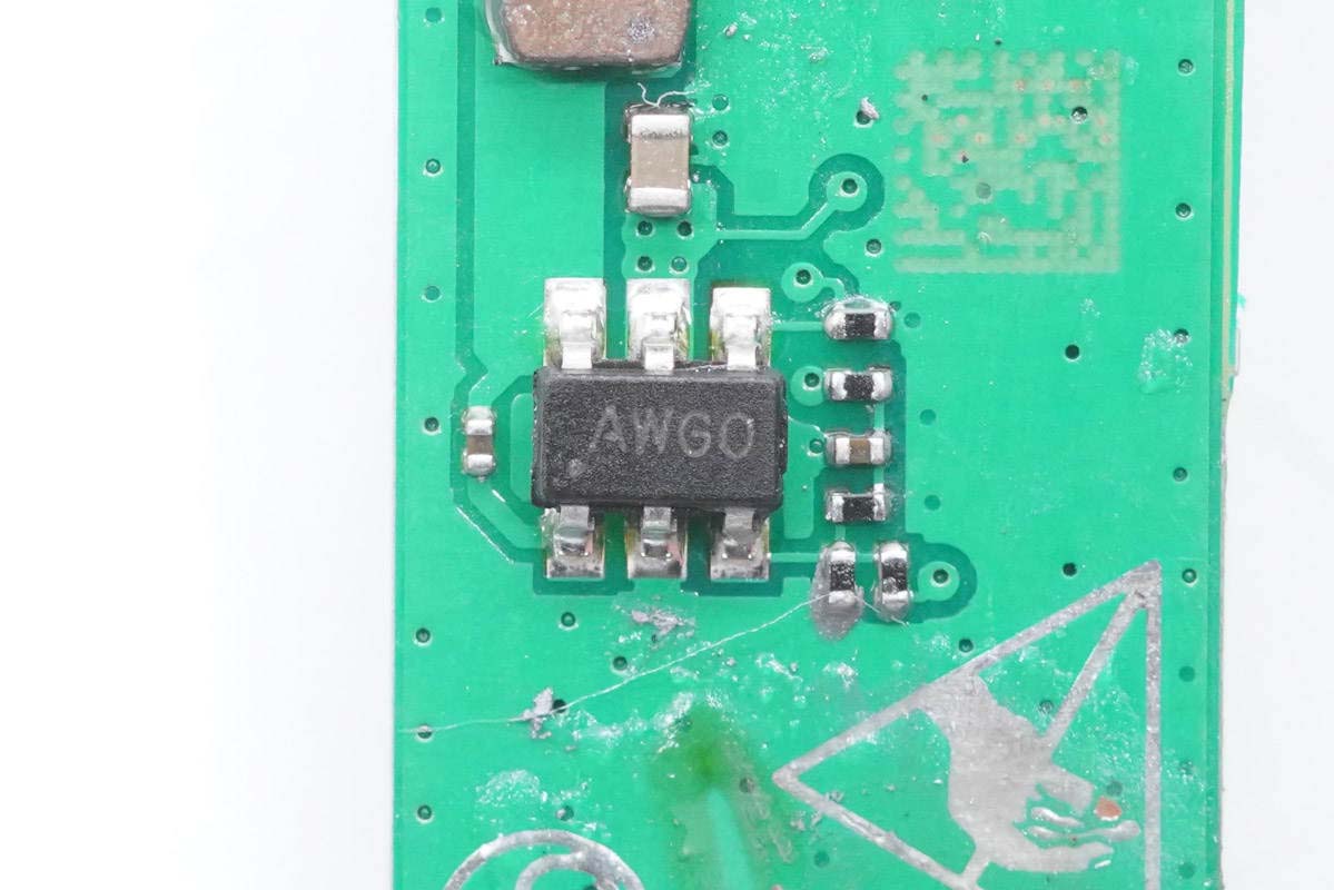

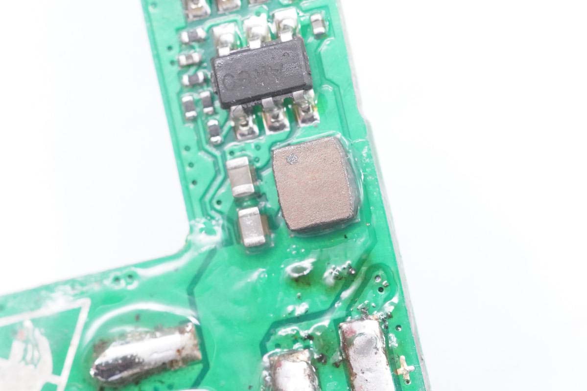

丝印AWGO降价转换器,降压为主控芯片供电。

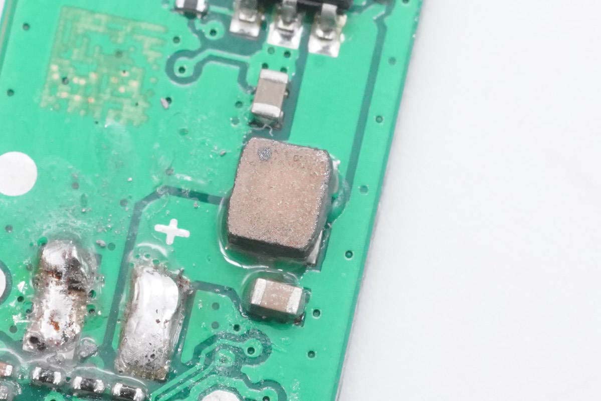

旁边是其降压电感。

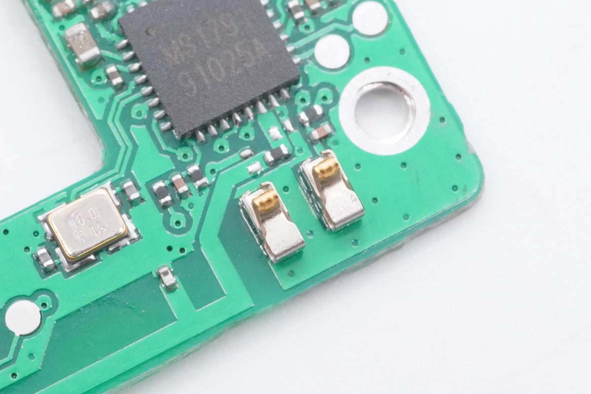

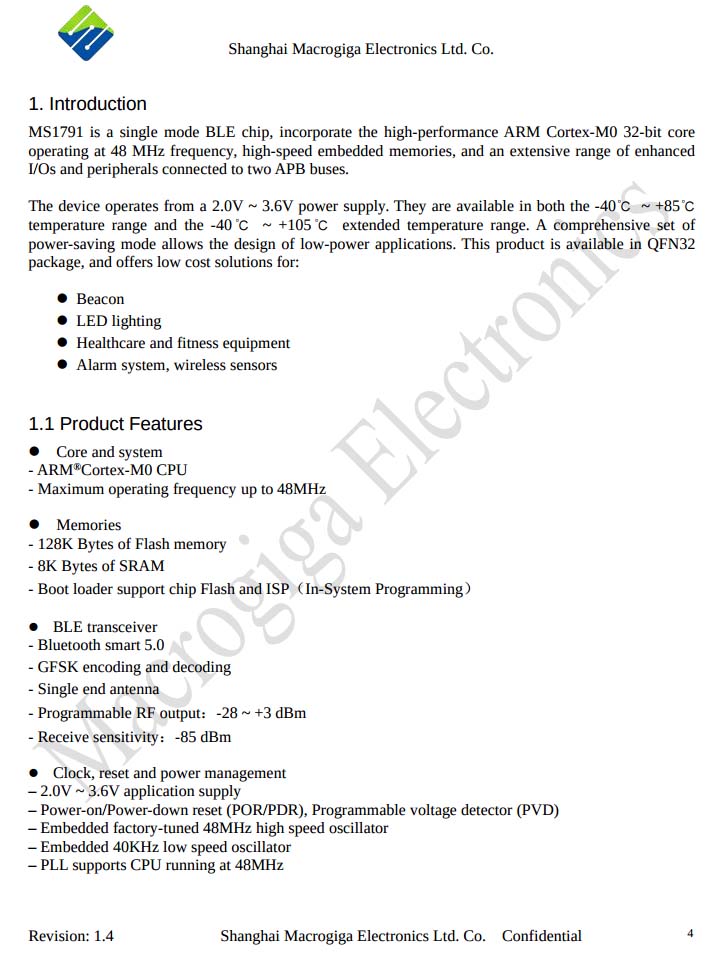

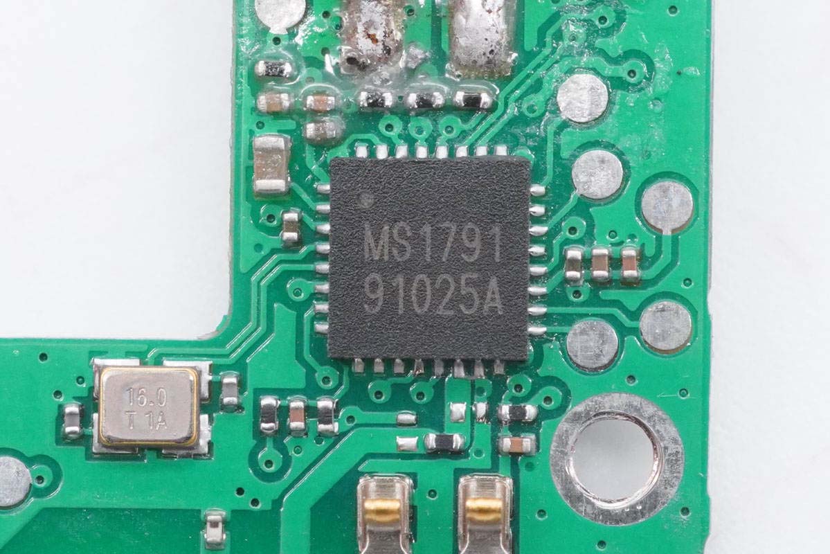

主控芯片采用巨微MS1791,这是一颗32位基于 ARM Cortex M0+核心的蓝牙低功耗芯片。
巨微MS1791资料信息。

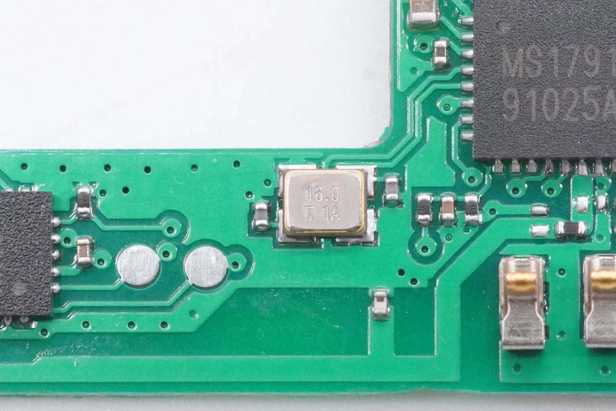

16.0MHz无源晶振,为主控芯片提供时钟,下方是蓝牙天线。

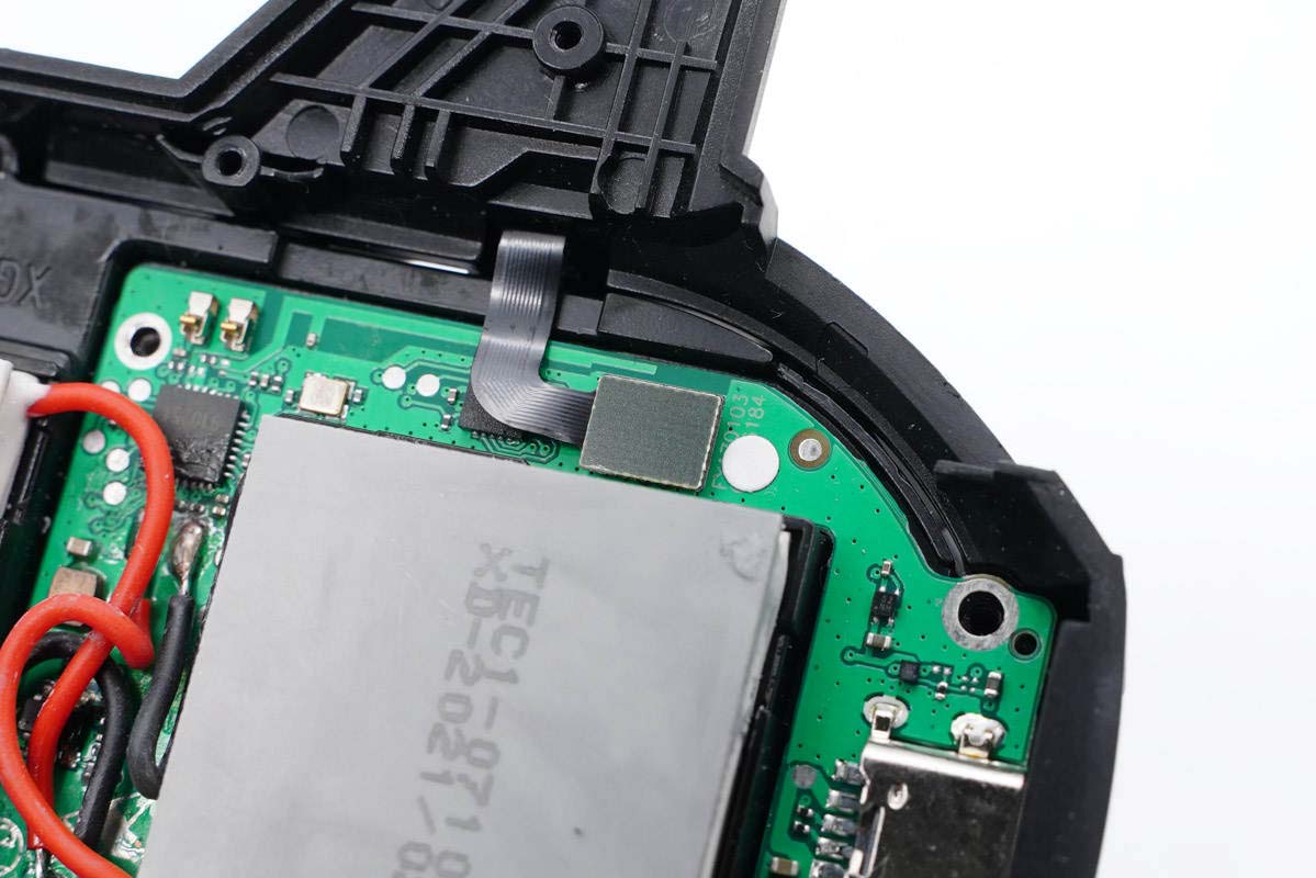

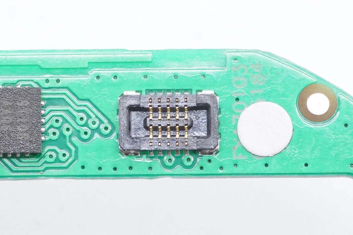

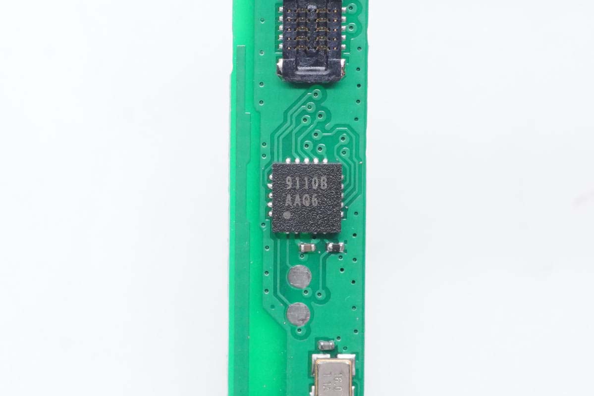

两个触点特写,用于监测夹臂张开与否。
艾为 AW9110B 灯控IC,用于RGB灯环控制。
RGB灯带插槽特写。
灯带连接端特写。

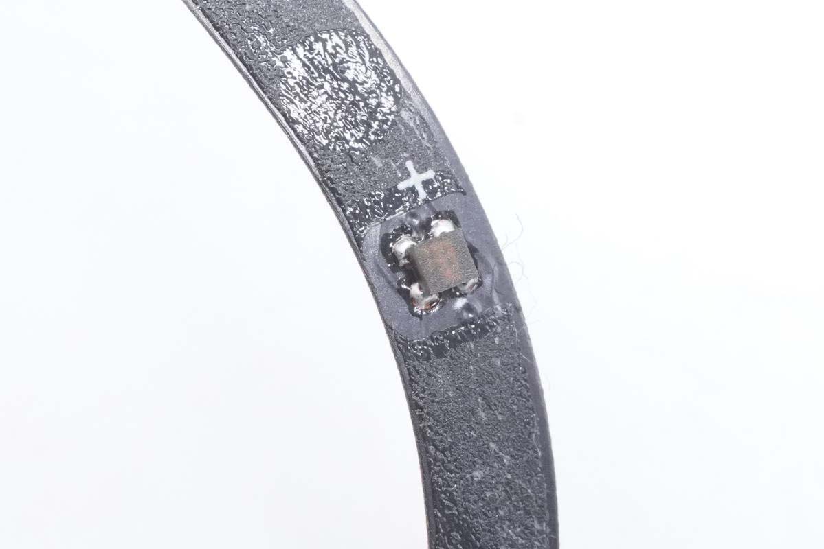

RGB灯特写,灯带上一共设有16颗。
导光圈一面设有RGB灯槽,用以固定灯带,另一面贴有胶垫。
板子另一侧也设有两颗丝印AWGO降压转换器,分别降压为两个制冷片供电。
芯片旁边也都设有对应的降压电感。
另一颗特写。

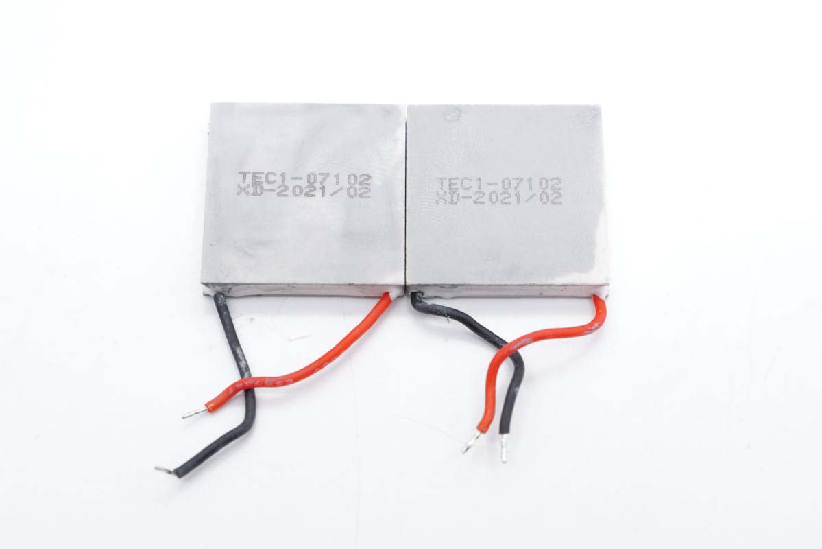

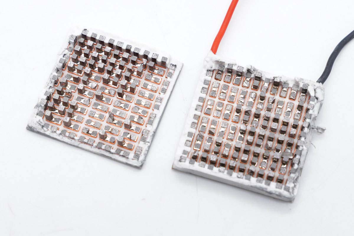

两块制冷晶片均印有TEC1-07102字样,生产日期为2021年2月。
制冷晶片拆开,内设很多方形PN结小柱子,两个一组。
