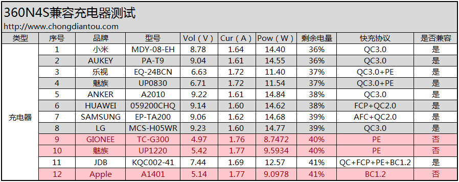

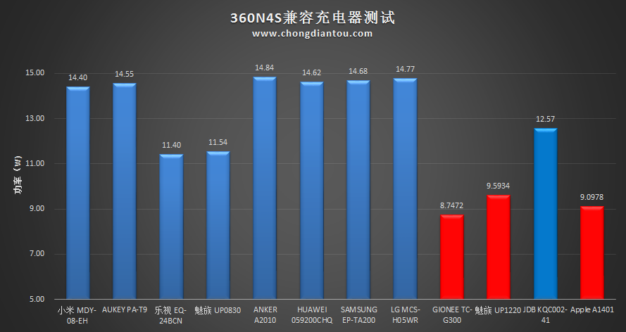

360N4S骁龙版搭载了5000mAh的大电池,甚至比其他厂商的商务机还要高出不少,如此大的容量快充也就成了必不可少的了。9V2A涡轮快充技术应该就是我们常说的QC快充,该快充技术基于MicroUSB接口的物理限制,能够最大程度的让360N4S快速满血复活。这里我们选择了市面上主流的充电器对360N4S进行充电兼容性测试,结果如下。
千元至强续航神机 360N4S测评-充电头网
从统计图表可以看出支持QC2.0/3.0的充电器均能够兼容360N4S,最大功率可到15W,与原装充电器差别不大。

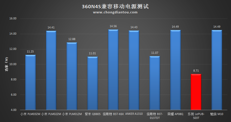

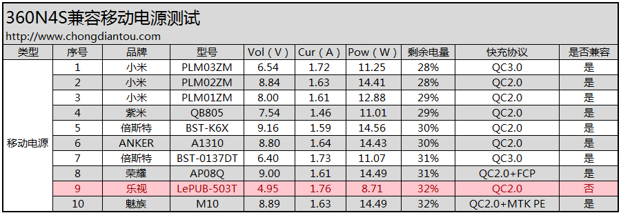

接下来使用主流QC移动电源对360N4S进行充电测试,结果如下:
手机电量在30%左右时,除乐视QC3.0移动电源本身兼容性较差外,其余QC移动电源均能成功触发快充,功率在15W左右。

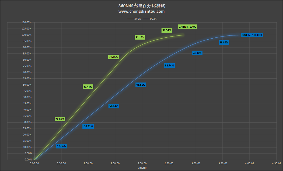

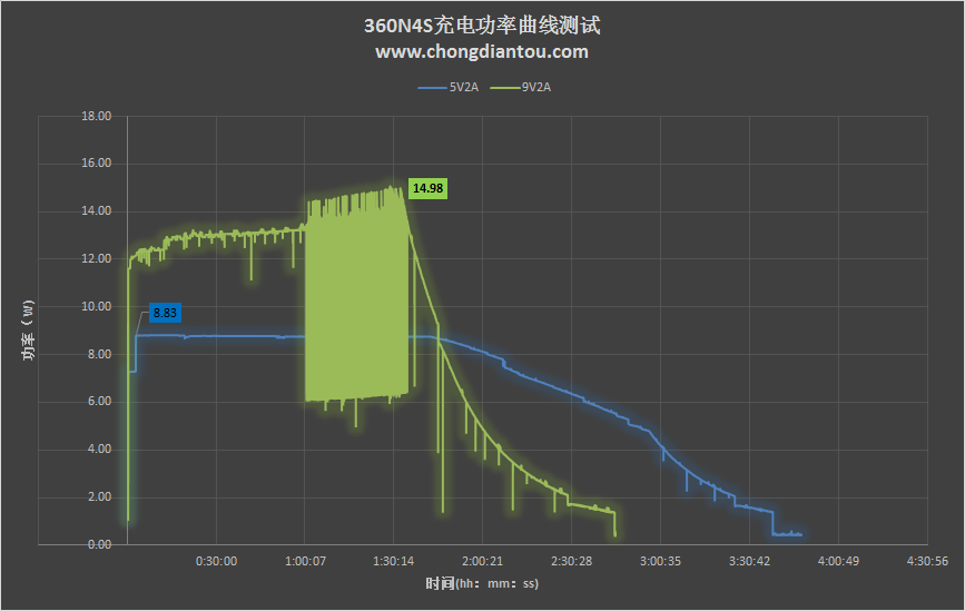

2016年,整个手机行业都在谈快充,那么快充和非快充对于节约时间的意义到底有多大,不妨就在360N4S上验证一下。我们分别使用5V2A充电器以及360N4S原装充电器对手机在关机状态下从0-100%充电,全程使用EBD-USB+对电压电流进行监控,分别绘制成功率-时间、百分比-时间曲线图如下:
蓝色代表5V2A普通充电,草绿色代表9V2A快速充电,整个过程中普通充电的最大功率大约在8.83W,快速充电的最大功率大约在14.98W;普通充电的功率变化较为平滑,快速充电的功率波动较大,这是由于QC3.0采用电压智能协商算法INOV造成的。
百分比变化曲线,同样蓝色代表5V2A普通充电,草绿色代表9V2A快速充电。前30分钟,快充比非快充多充进7%,前一个小时多15%,使用快充充满需2小时45分,非快充则需要3小时48分,快充比非快充节约一个小时,难怪人们在选购手机时会将快充作为一个重要的参考指标。
