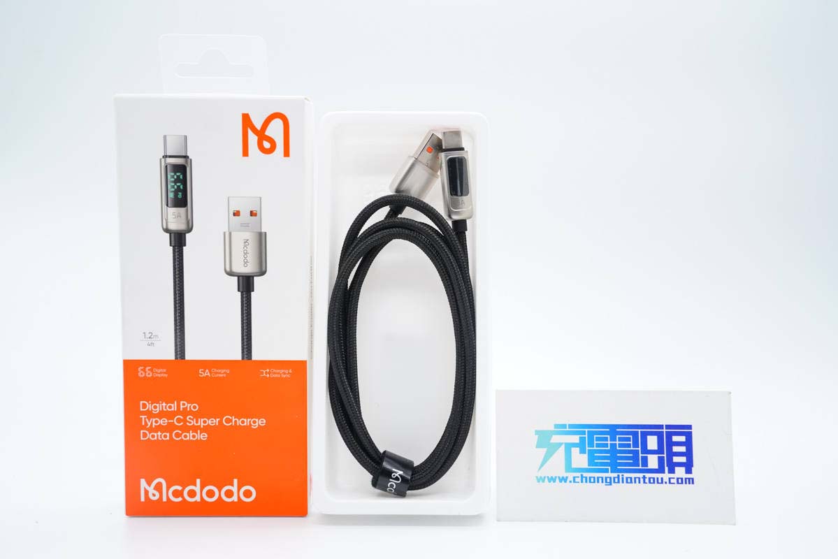

包装盒橙白配色,正面印有麦多多品牌、线缆外观图、名称和特性等。

包装内仅有数据线。

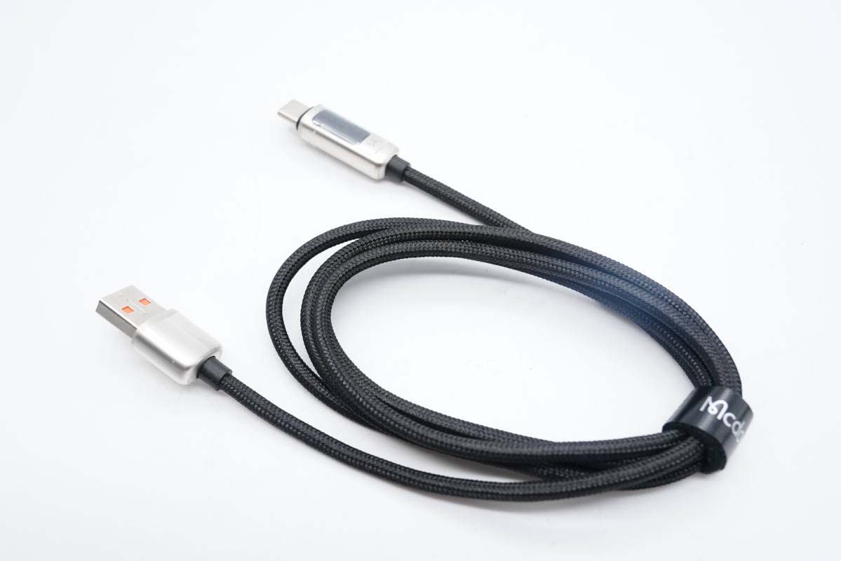

麦多多这款线缆有黑色和银色两个版本,使用扎带捆扎整理,方便用户收纳整理,不容易散乱。

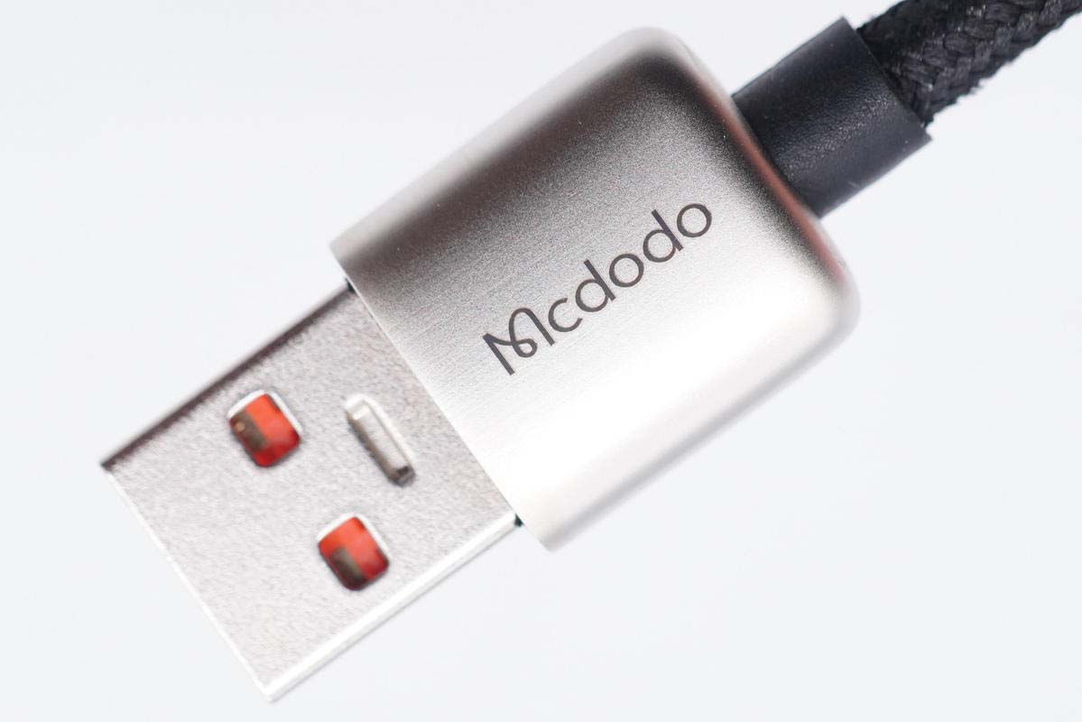

线头金属壳采用高纯度锌合金材质,一体成型制作工艺,耐腐蚀、耐磨损,线头边角圆润光滑。A头外壳上有Mcdodo品牌。

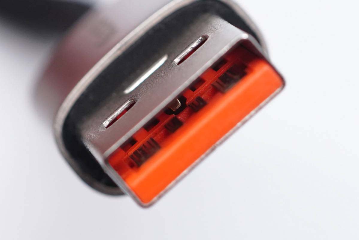

USB-A公头正负极加宽来通过大电流,中心有特殊触点。

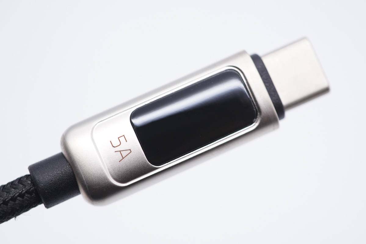

USB-C线头也是一体成型锌合金外壳,并配有高清数显屏,旁边有5A字样,表明线缆支持5A大电流传输。

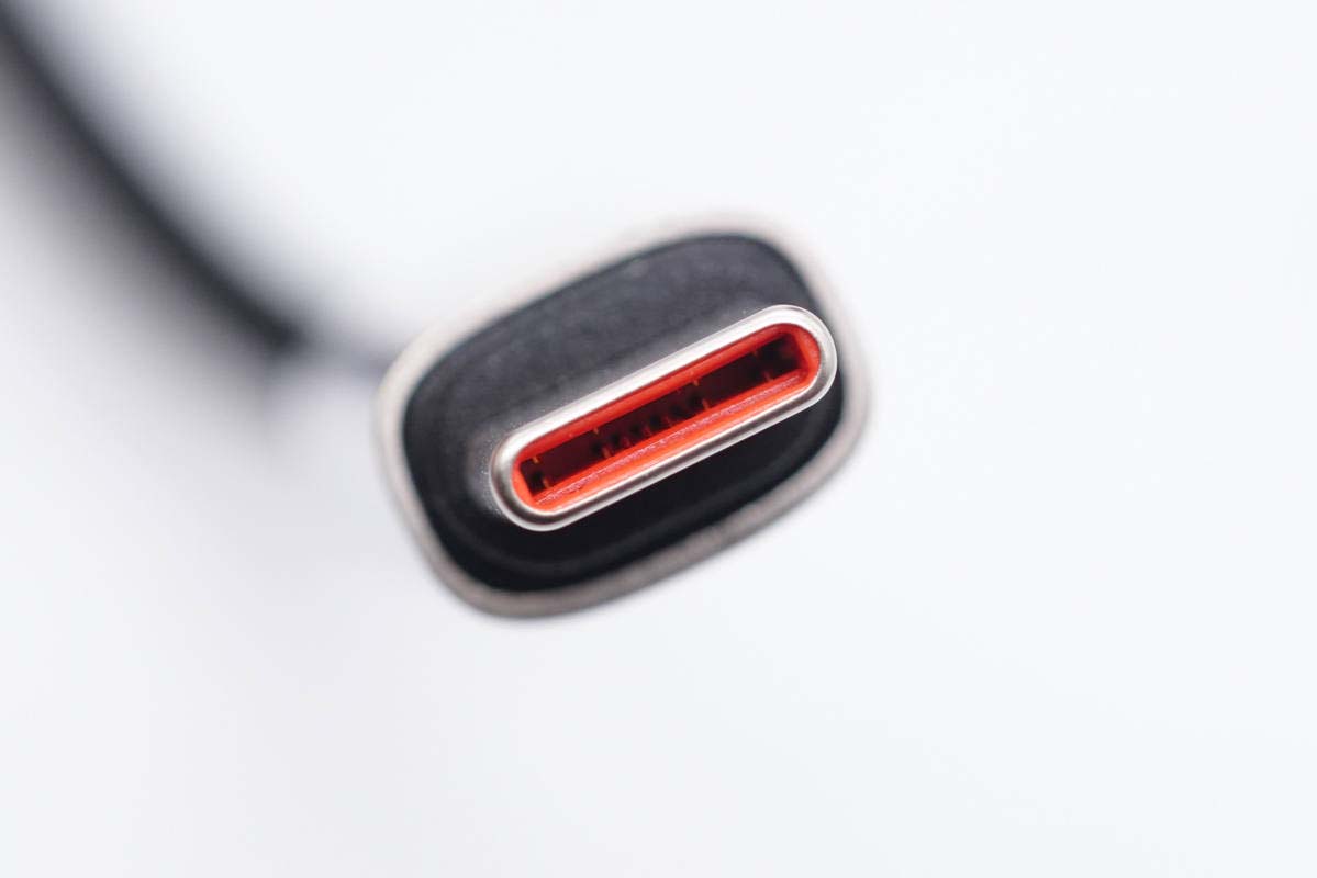

USB-C公头特写,非全PIN设计。

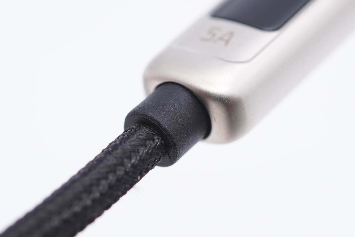

线缆两端均作了抗弯折处理。

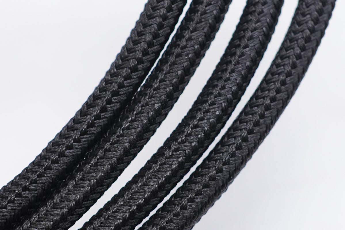

线身特写,编织外衣整体光滑无毛刺。

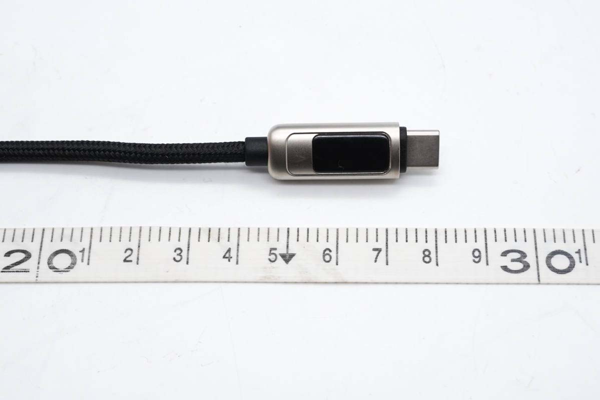

线材端到端的长度约为128cm。(纯线身长度120cm)

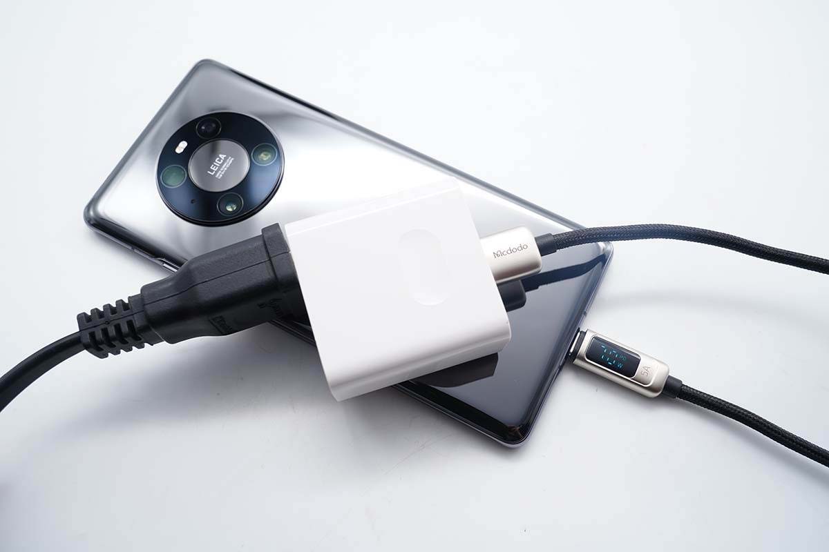

使用华为66W超级快充充电器为华为Mate40 Pro充电,数显屏上显示此时的充电功率为70W。

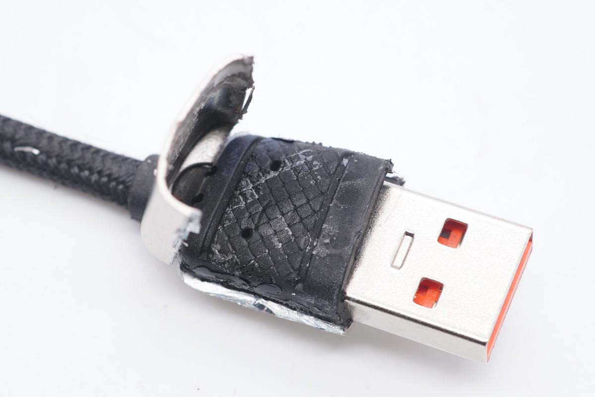

将USB-A线头金属壳切割开,内部填充硬封胶。

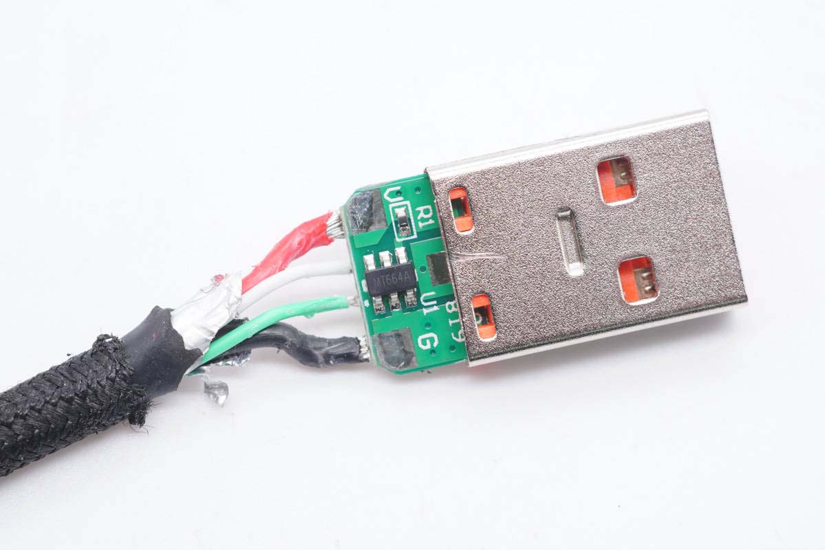

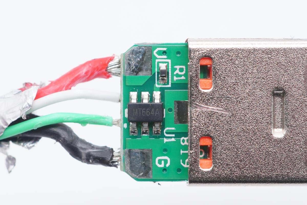

去掉硬封胶便可以看见PCB小板。

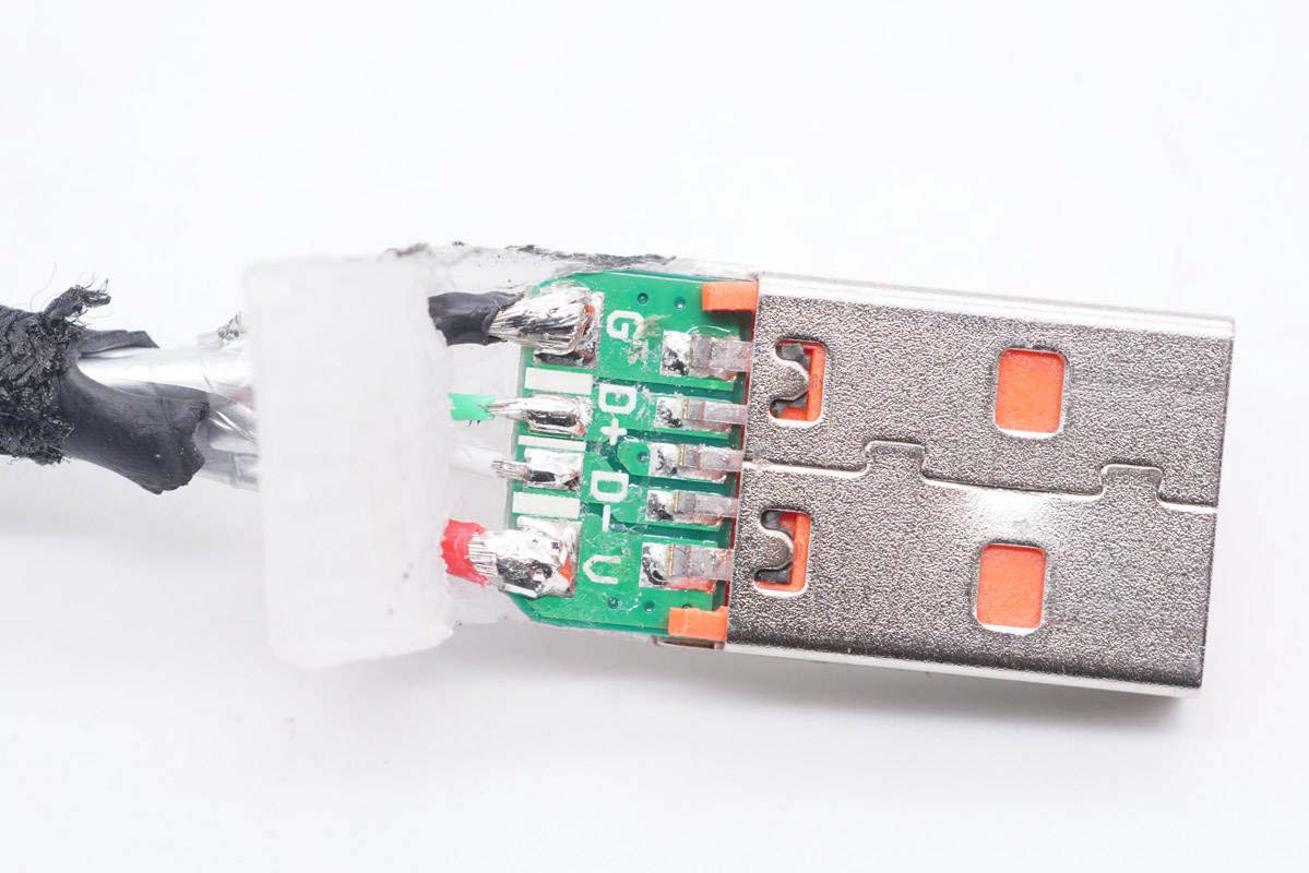

电源和数据线芯焊接牢固。
另一面有一颗六脚芯片。
芯片丝印MT664A,用于充电器识别,配合数据线上的电压输出大功率快充。

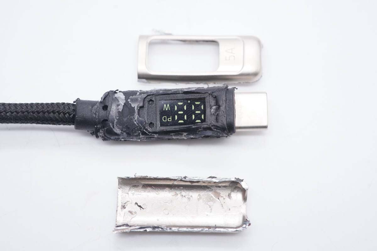

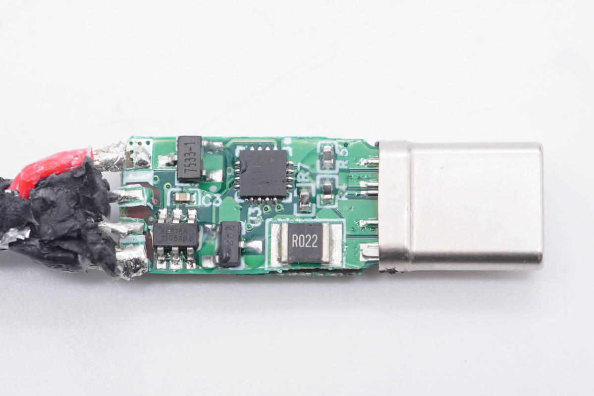

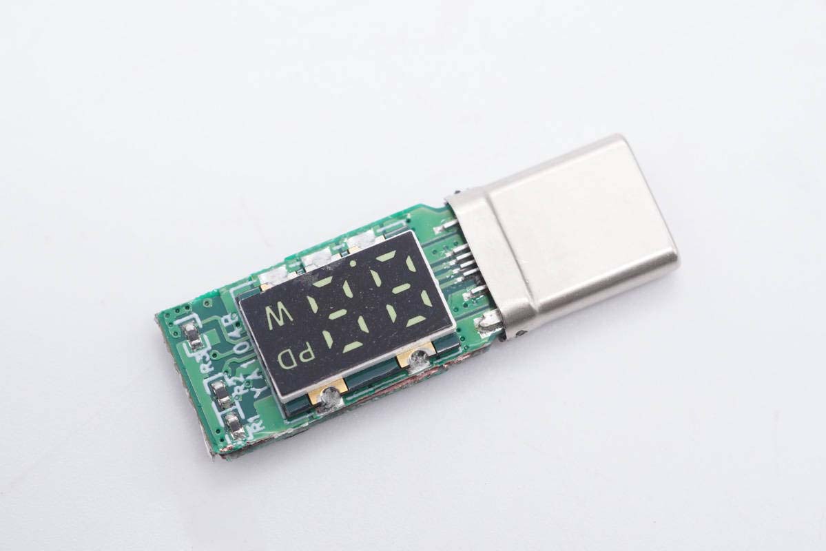

USB-C线头锌合金外壳拆开,内部也是填充硬封胶。
小板一面焊接LED显示屏。

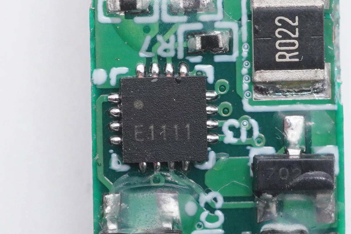

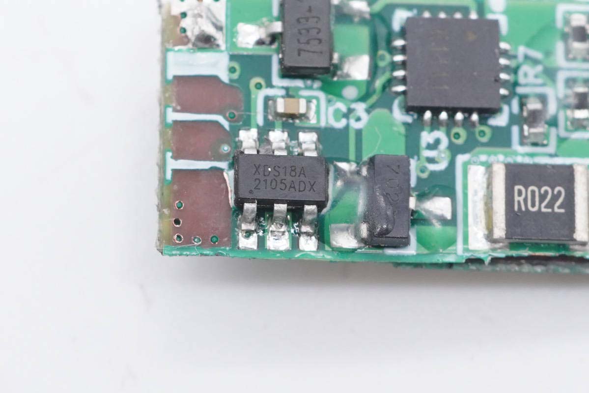

另一面有几颗芯片和电流检测电阻。
六脚芯片丝印XDS18A。
丝印E1111的MCU,用于计算充电功率和驱动显示屏显示。

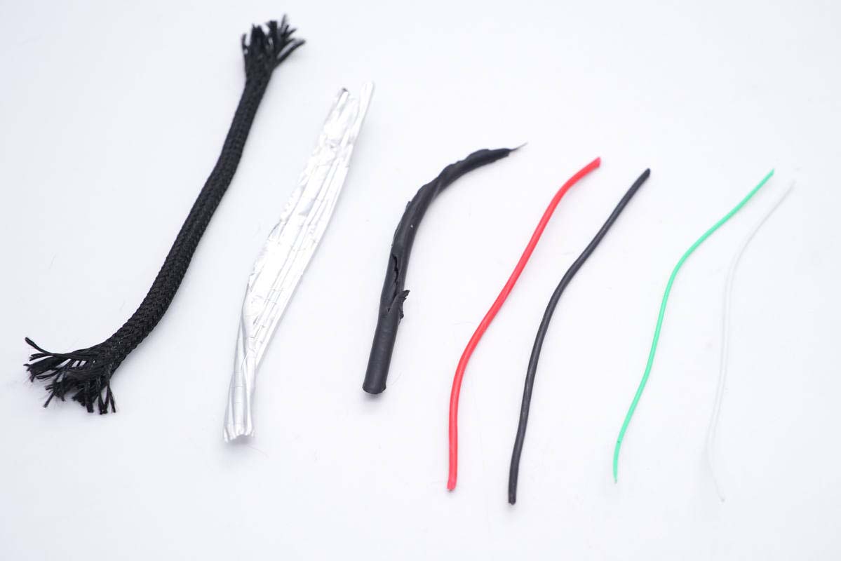

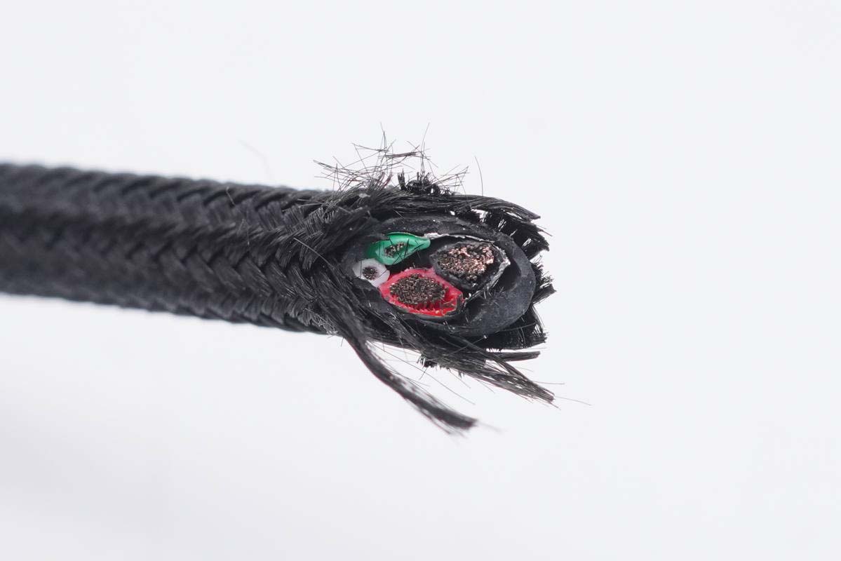

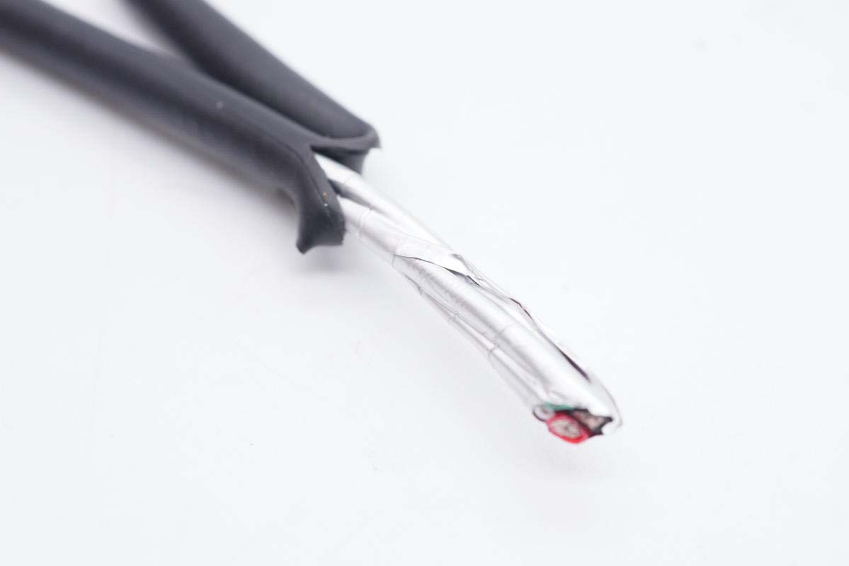

将线身剪开,内置四根线芯。
线芯包裹屏蔽锡纸加强抗干扰。

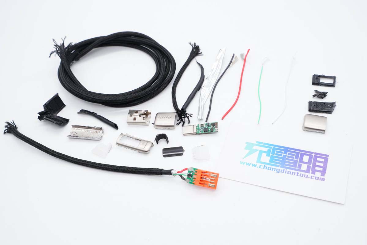

线缆全部拆开一览,从左到右依次是编织外衣、屏蔽锡纸、TPE外皮、红黑电力线芯、白绿数据线芯。

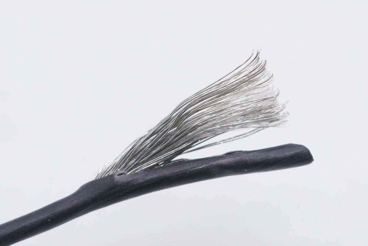

黑色线芯特写,内部掺有抗拉线,另外三根线芯也是相同设计,提升线缆整体抗拉性能。

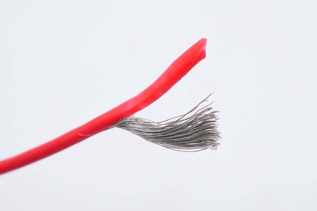

红色线芯特写。

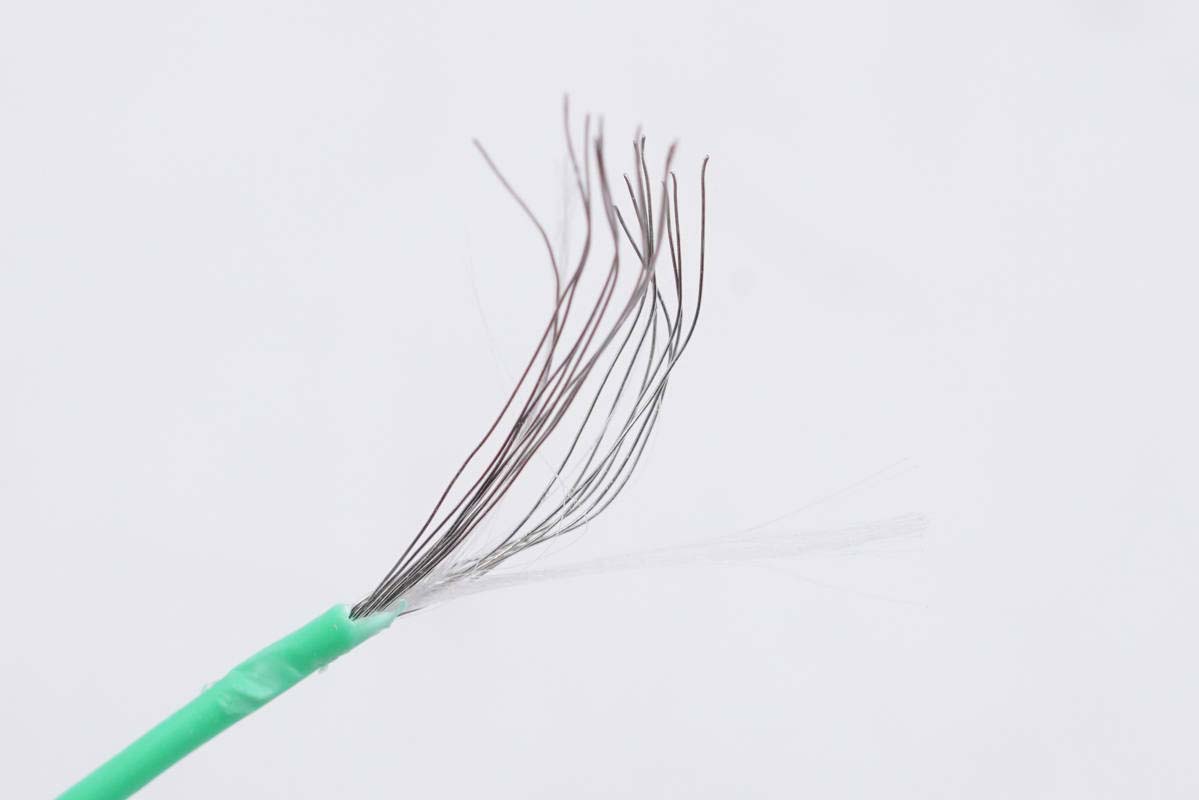

绿色线芯特写。

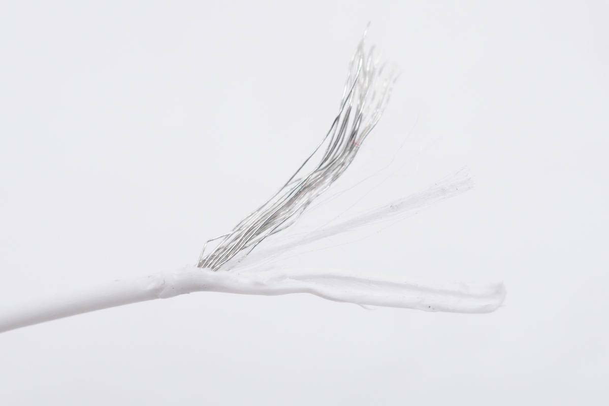

白色线芯特写。
